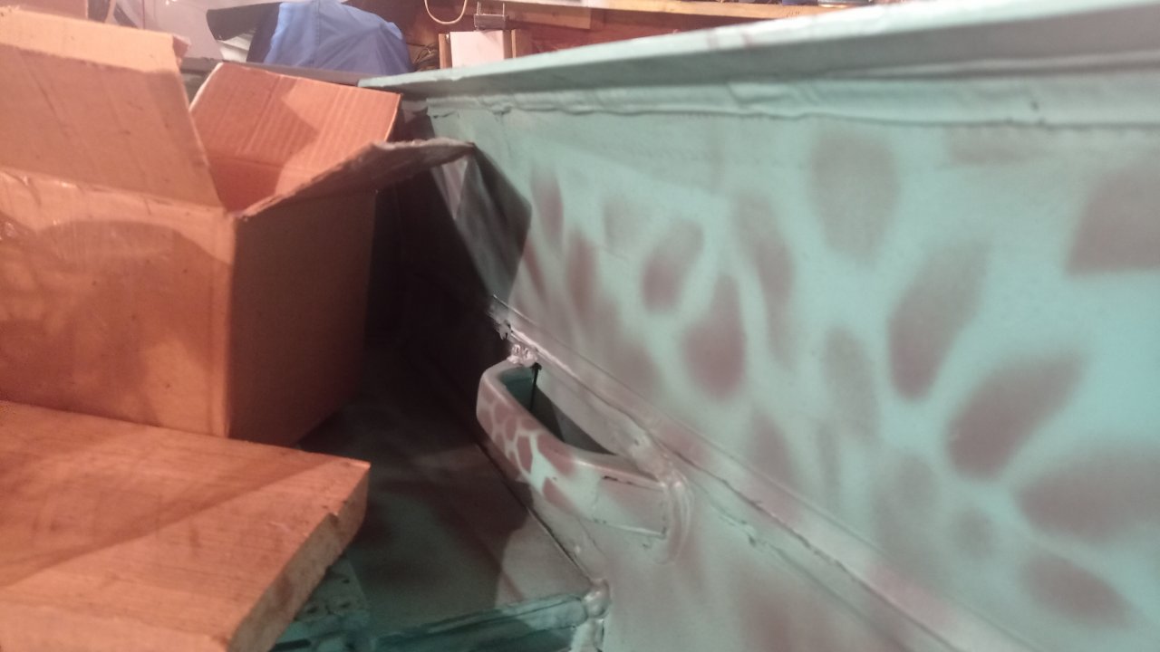

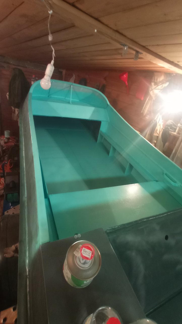

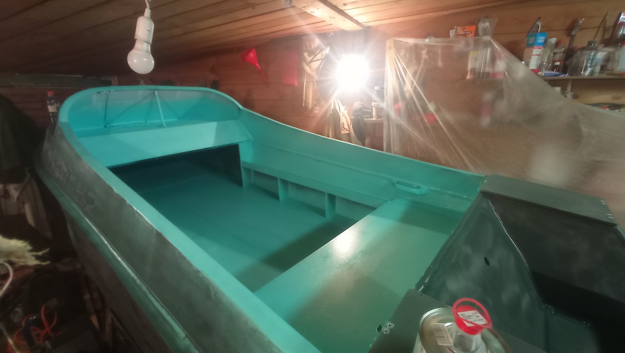

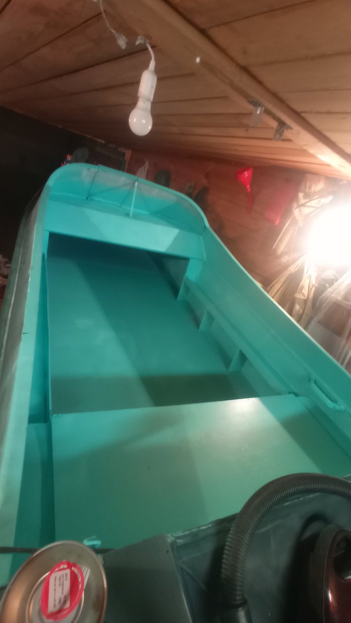

Приступил к покраске. Опыта никакого. Зашкурил, загрунтовал, покрасил на один раз кокпит. Колер "морская волна" лазурит не понравился совсем. На рекламе цвет выглядел темнее, а тут 10% намешал и такой светлый цвет. На борта и дно колера уже не хватит. Ну и ладно. Есть чёрный другого производителя - заколерую базу тёмно-серую, а узор нанесу светло-серым.

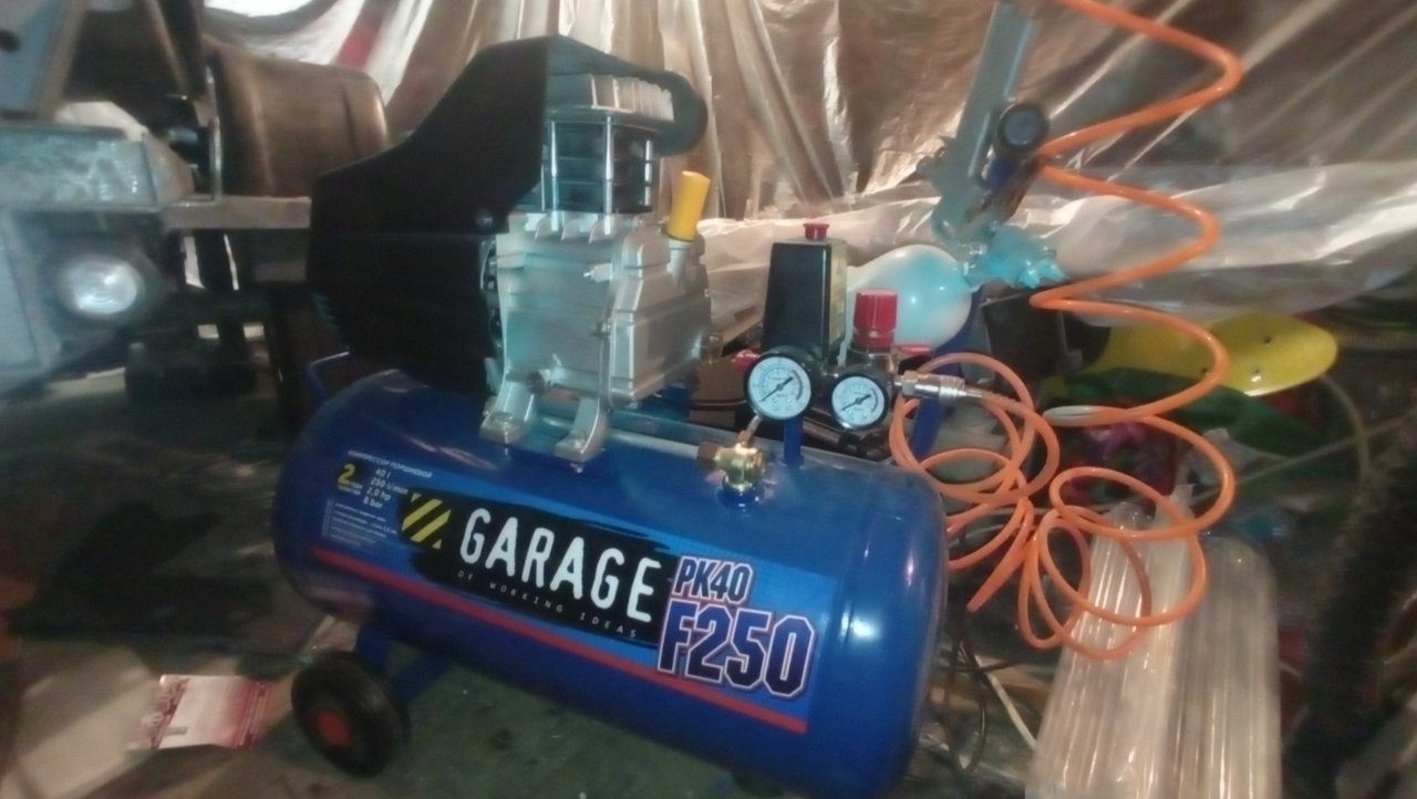

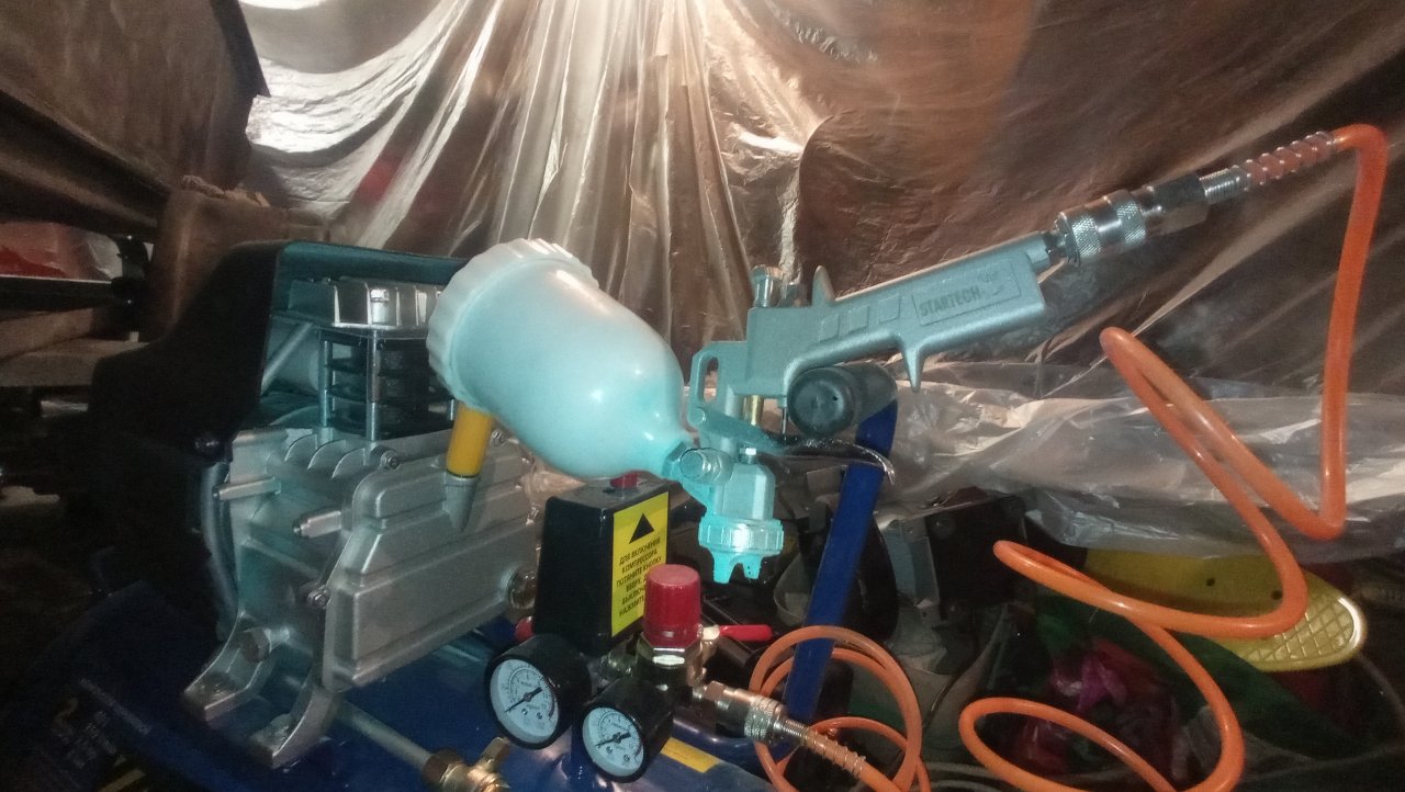

Теперь понял, почему производитель окрашивает в камуфляж - большой расход краски, чтобы покрасить чёрный пнд в однотонный светлый цвет. Приобрёл компрессор производительностью 250 китайских л/мин и ёмкостью 40 л. Ресивер давлением 8 бар набивается за 4,5 минуты - то есть производительность меньше 80 л/мин. Краскопульт потребляет больше, чем компрессор накачивает. Но за счёт ёмкости ресивера получается прокрасить за один раз приличный кусок - метра 2 квадратных. Потом минуты 2-3 перекур, пока компрессор набъëт ресивер и можно продолжать. В принципе, для непрофессиональной окраски сойдёт

Весёленький цвет.
Как подложка пойдёт.

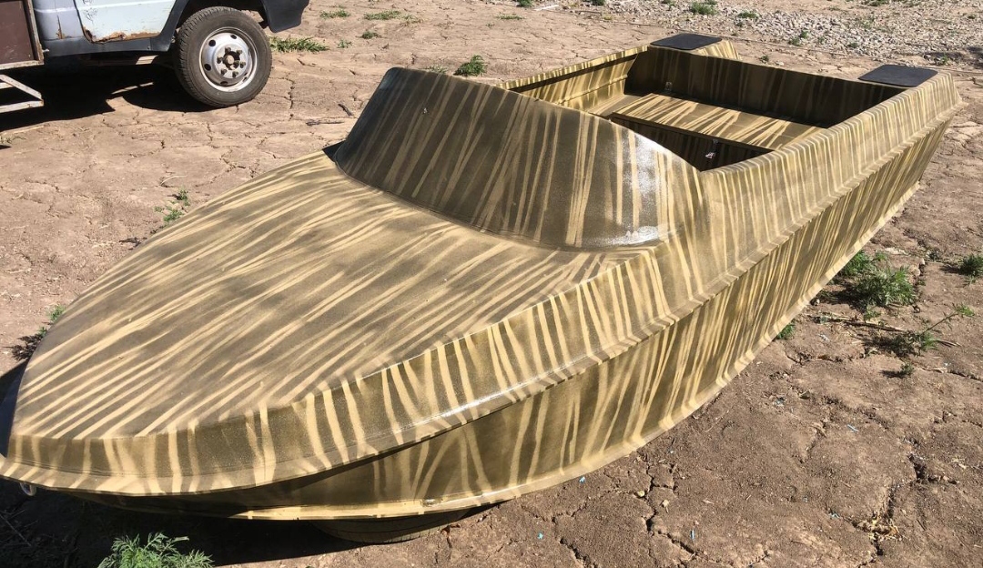

Колхоз. Так и вся лодка - колхоз. Но производитель красит в камуфляж, вроде не жалуются.
257494
Детали сконструированы так, чтобы наружу были шершавой стороной, а дно - гладкой

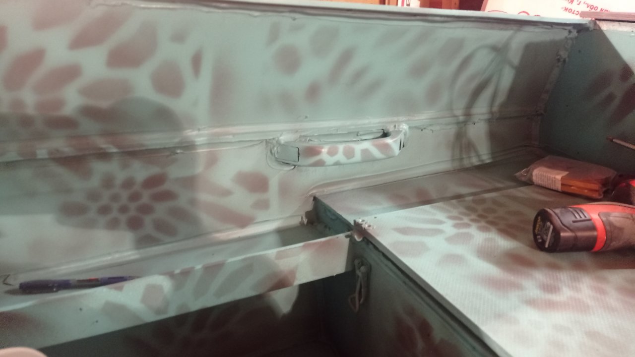

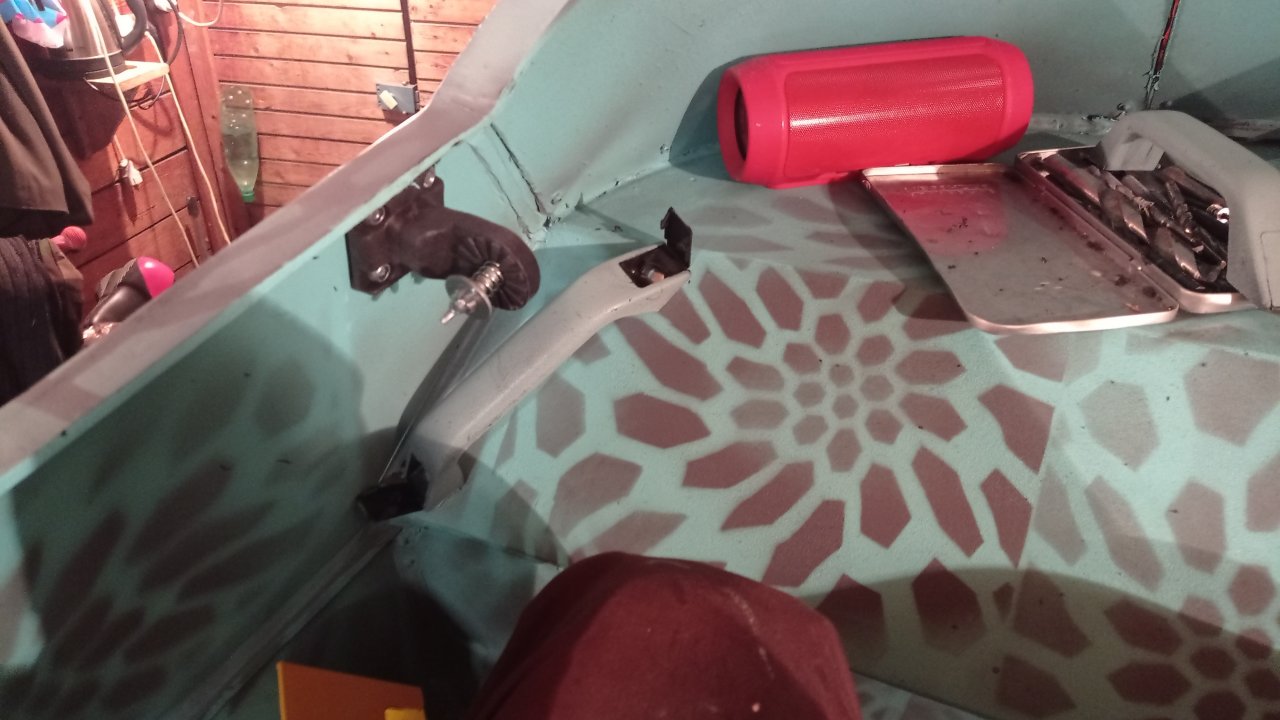

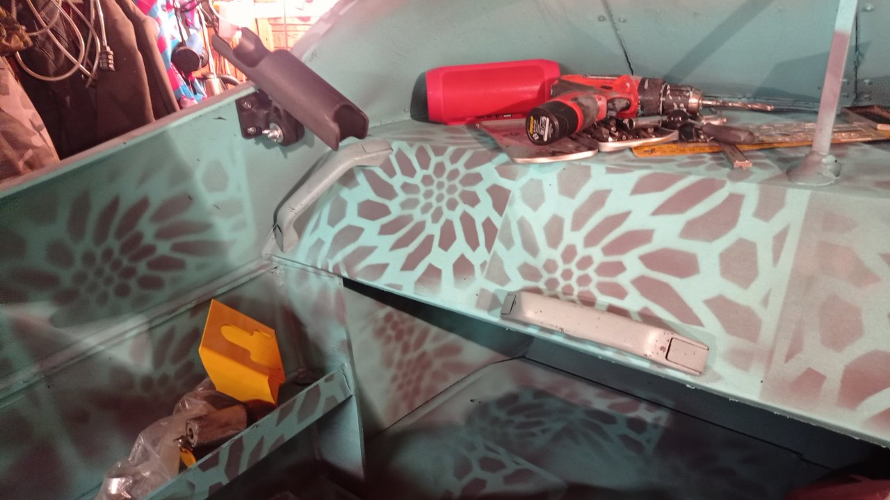

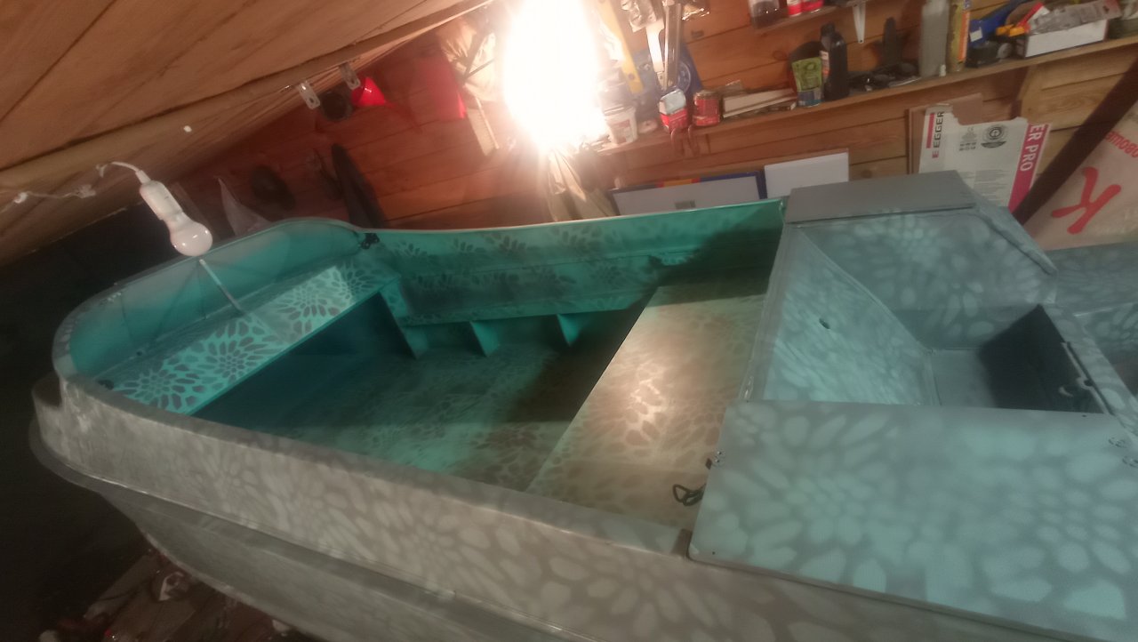

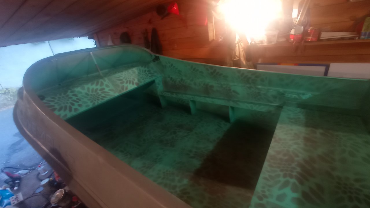

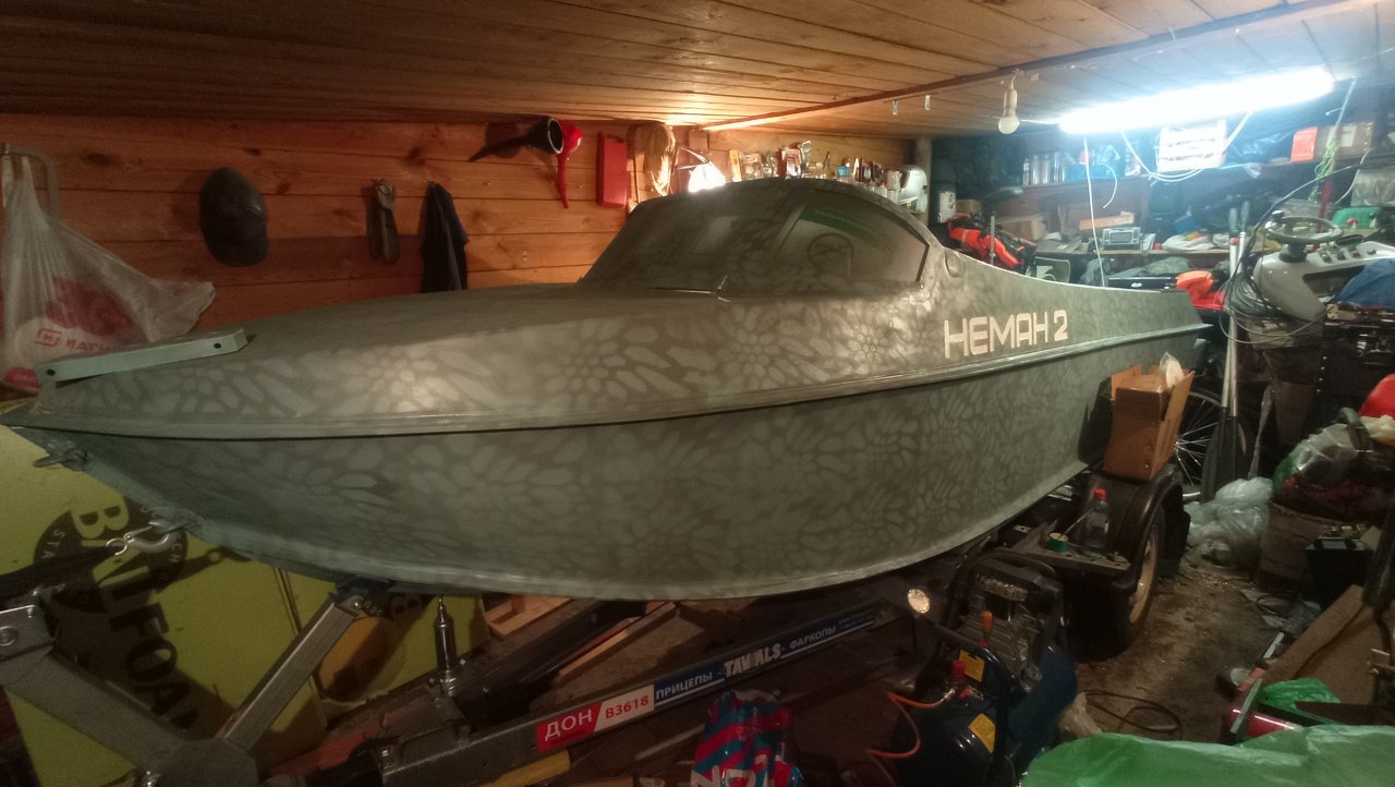

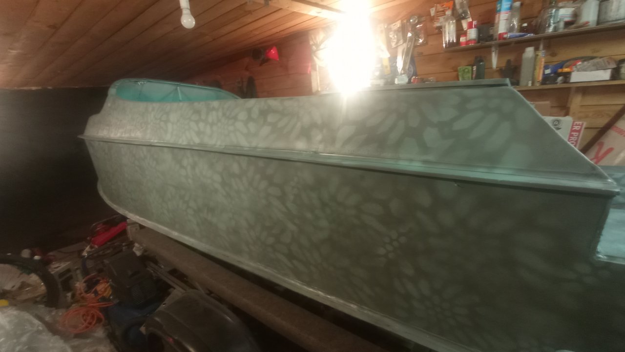

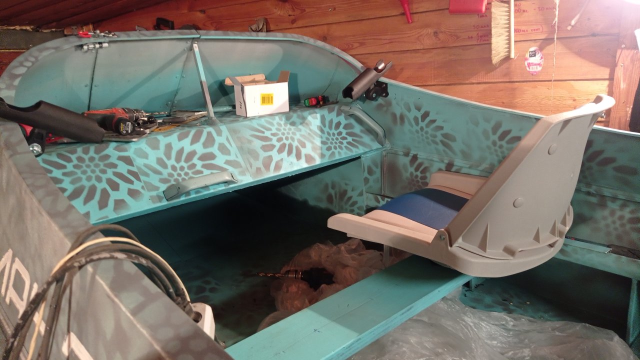

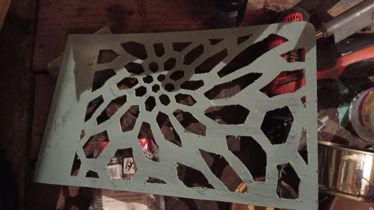

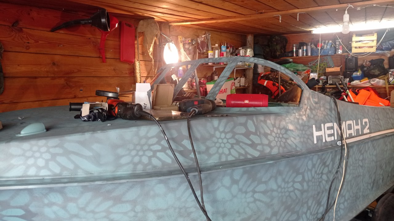

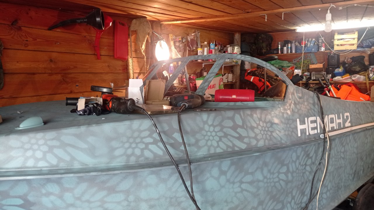

Закончил покраску. Сочетал два цвета - серый и морская волна с помощью самодельного трафарета типа кожа питона. Ушло полторы банки грунтовки, 2,5 банки краски, 2 пузырька колера. На краске прочитал, что не надо обрабатывать олифой перед покраской. Посмотрел состав грунтовки - полимерные олифеины. Зря грунтовал, получается.
257588
257589
257590
257591
257592
257593
VVS2177
30.06.2020
1 924
2 266
Альтаир HD-380 KS, Неман-2пнд

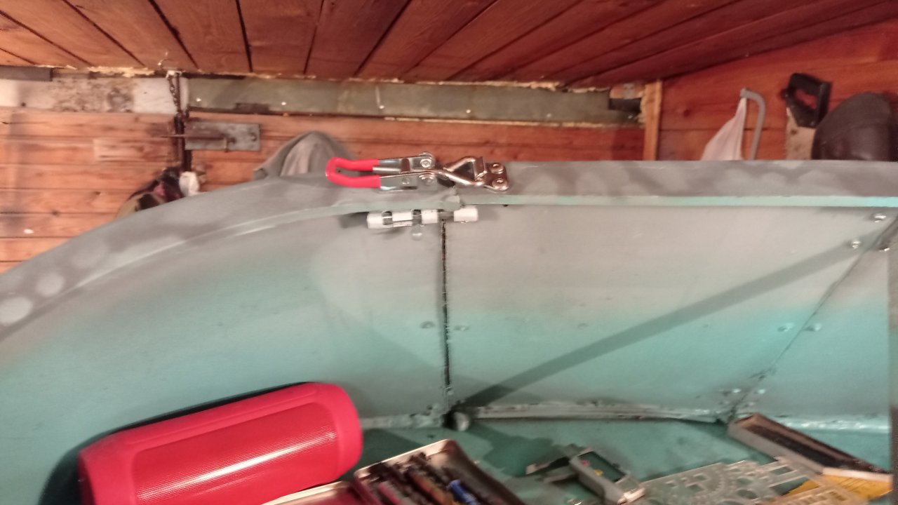

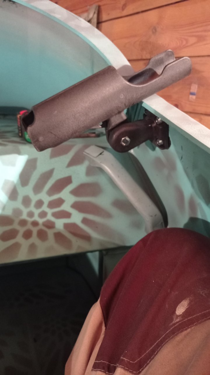

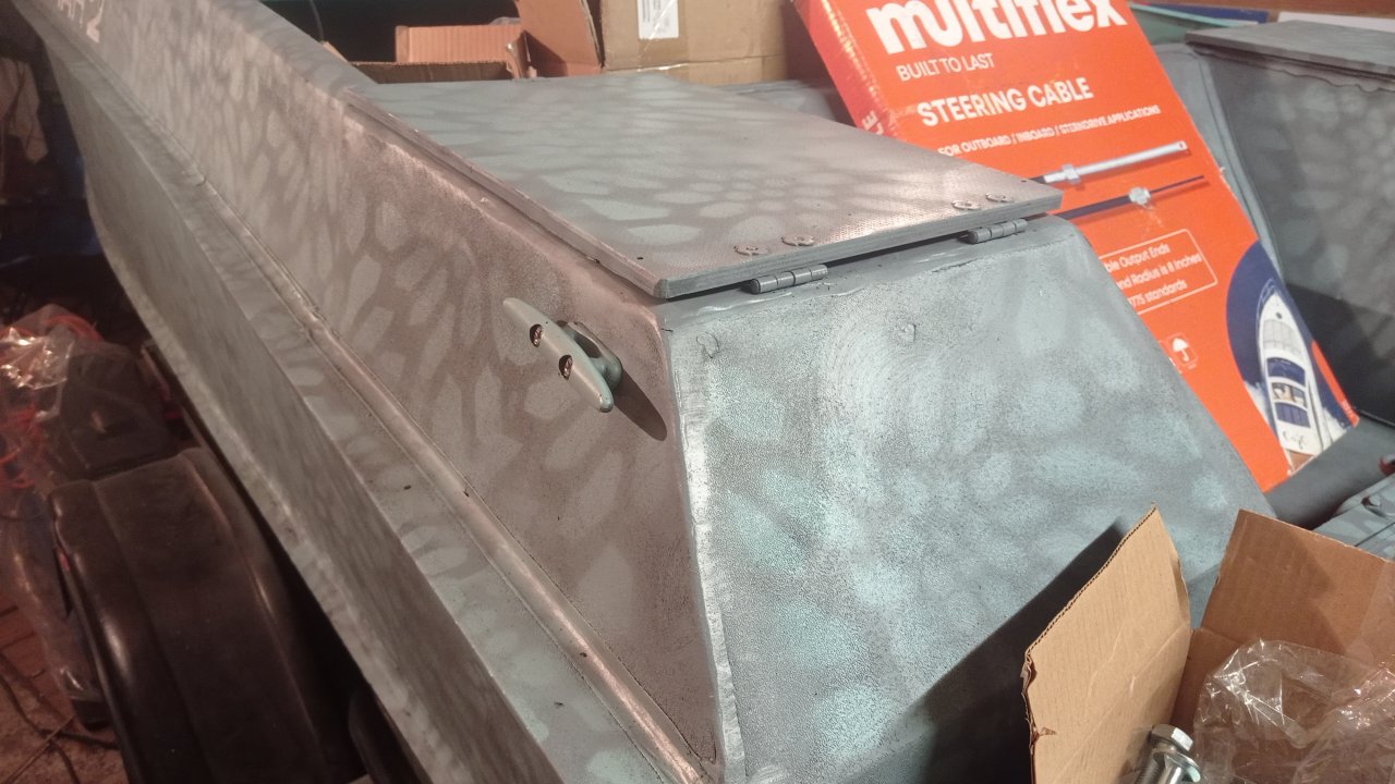

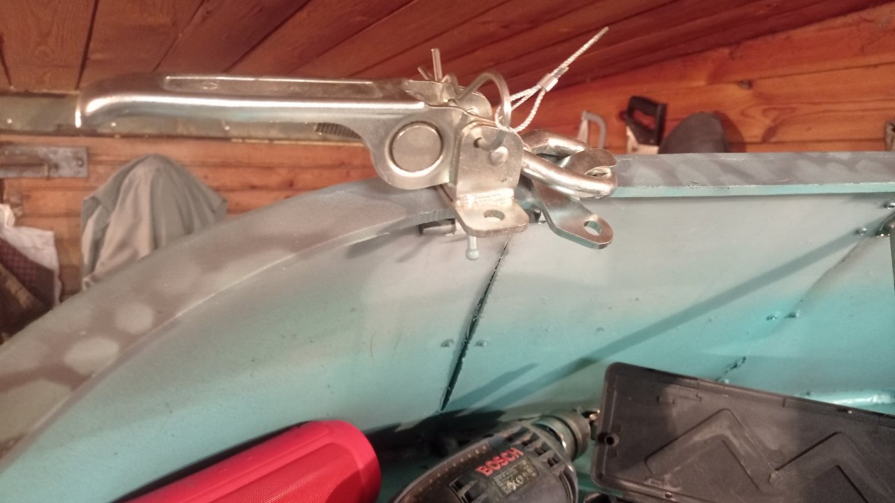

Поставил замок на форточку, чтобы не дребезжала
257622

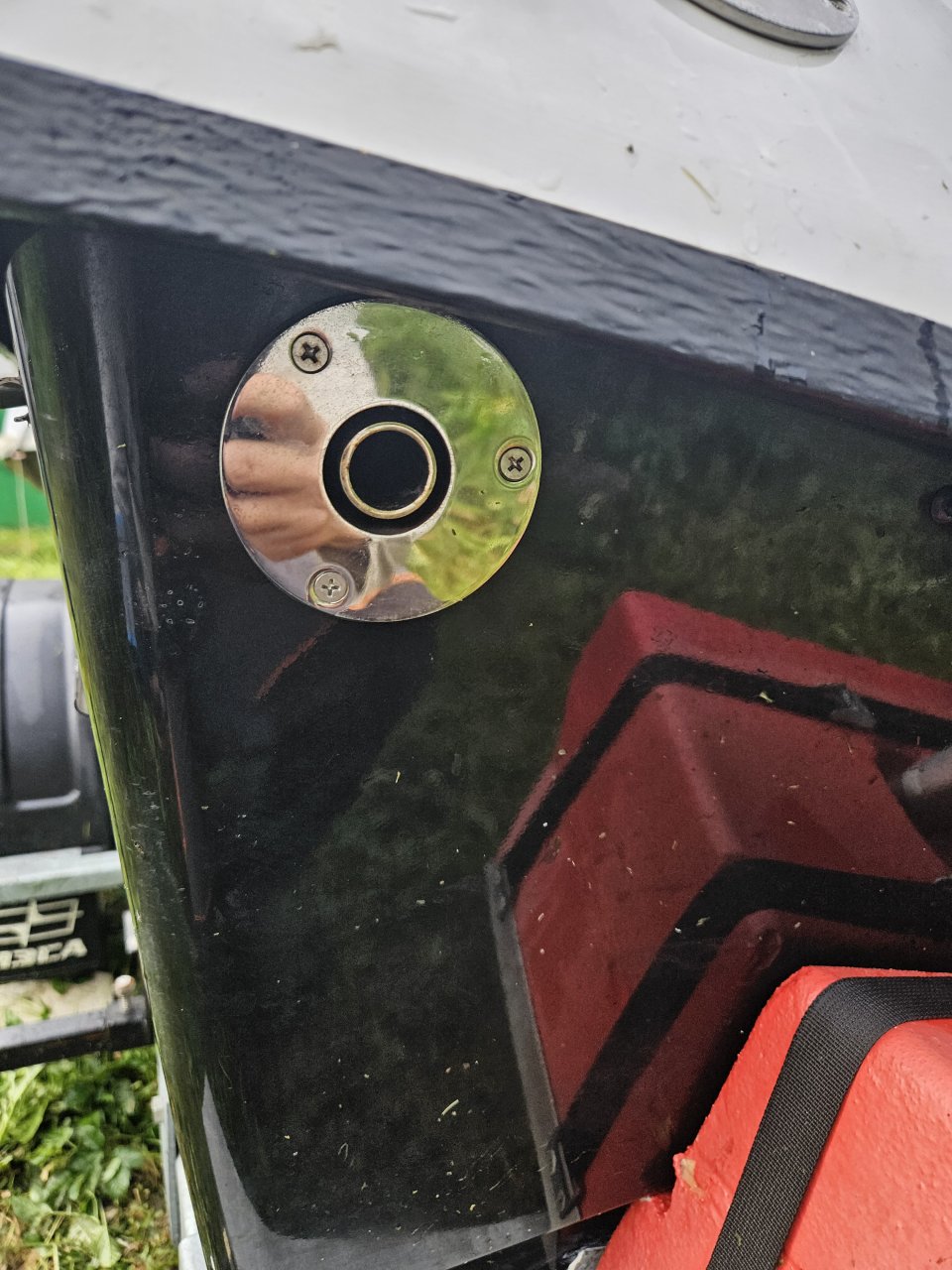

швартовые утки
257623
ручки пассажирские
257624
257625
замок доработал напильником под нужный размер
257626

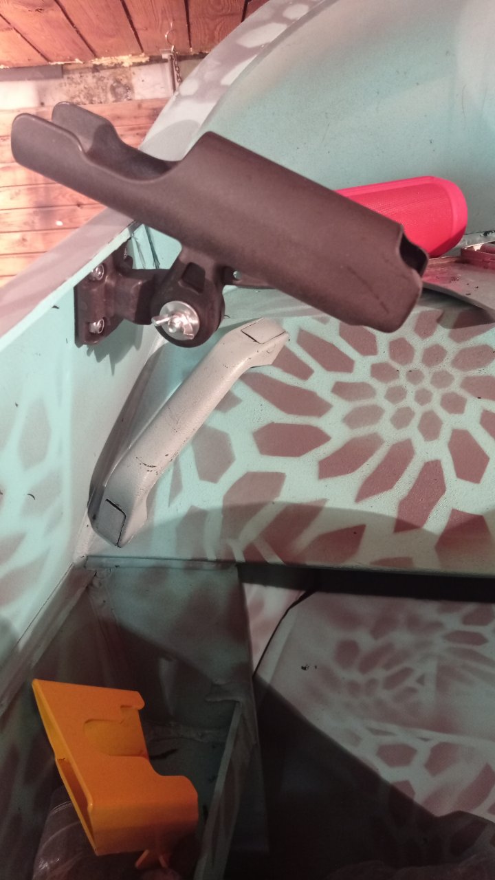

Спиннингодержатели спереди для дорожки в одного

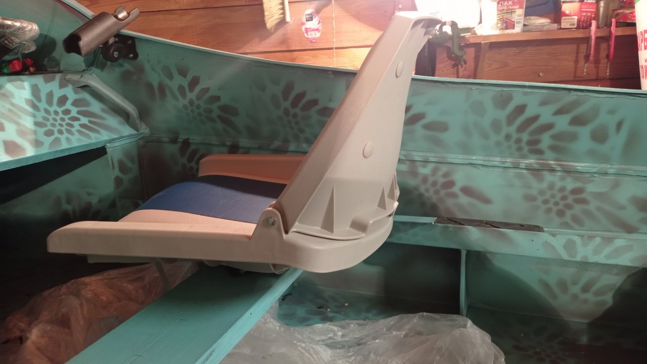

кресло пилота бешеной табуретки
257631
257632

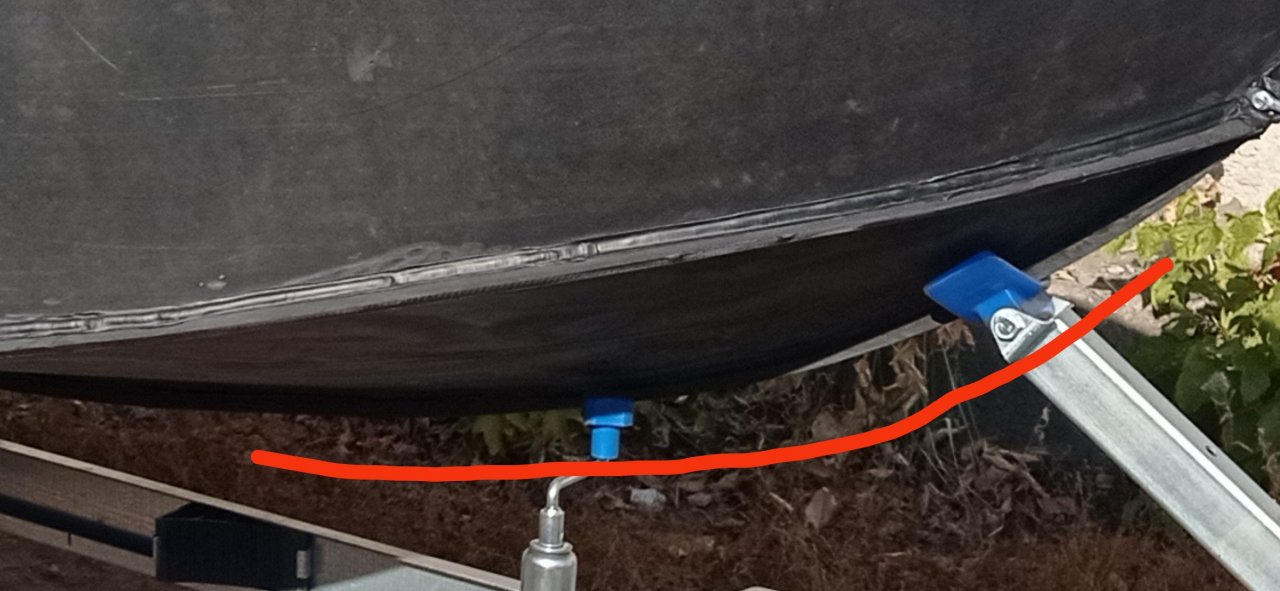

П-образный алюминиевый профиль 10х10, чтобы киль раньше времени не стерся. Цена вопроса 200 р, хоть каждый сезон меняй

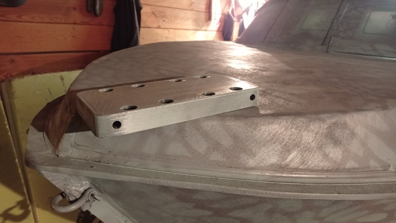

Гемор с машинкой газ-реверс
Придется под углом ставить
257658
Больше вариантов нет
