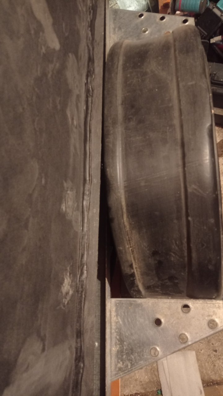

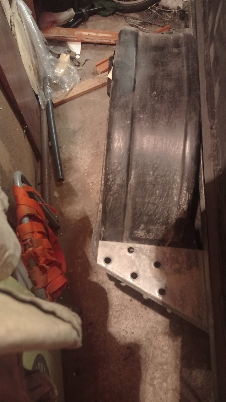

Может ещё сантиметров на 10 ложементы можно пониже поставить - есть места под килем до рамы
257193
257194
257195
Но, боюсь, крылья будут протираться

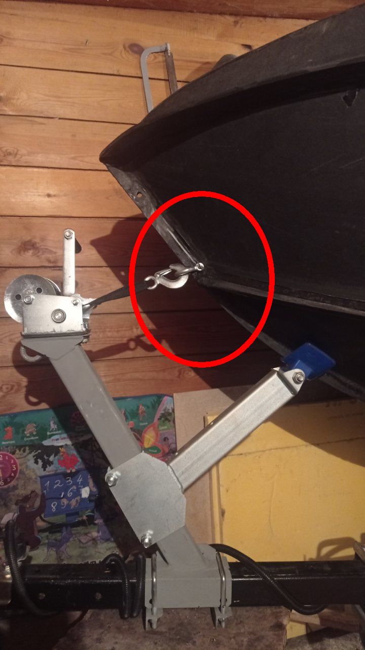

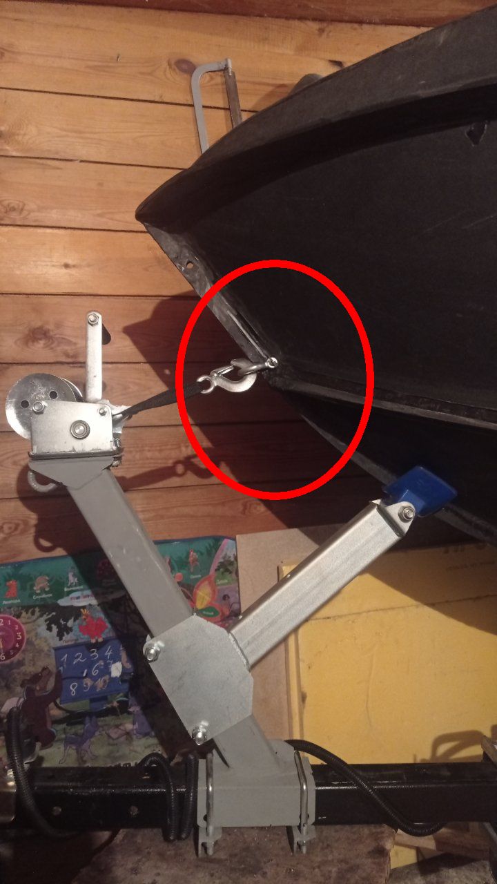

По моему мнению вот этот узел очень и очень слабый. А узел ответственный. На Проге 4 рым крепится за 6 слоев д16. Два борта+две килевых+две накладки заходящие на борта. Итого шесть листов Д16 не знаю какой толщины,но шесть. А вес у Прога пустого как и ты выше указал 220 кг + мотор. Затягиваешь лодку на прицеп (нагрузка)только за этот узел!!! И в основном в гору.Да и у меня бывало перетаскивал через меляк груженую лодку за него, Может оторвать нахрен кусок пнд. Я бы из д16, но не алюминия с Мурлена, усилил его просверлив для рыма не одно, а два отверстия. Одно запасное. Думай. А вообще на заводе подвешивали прог4 за этот рым на испытаниях 100% с нагрузкой поболее чем вес в доках.

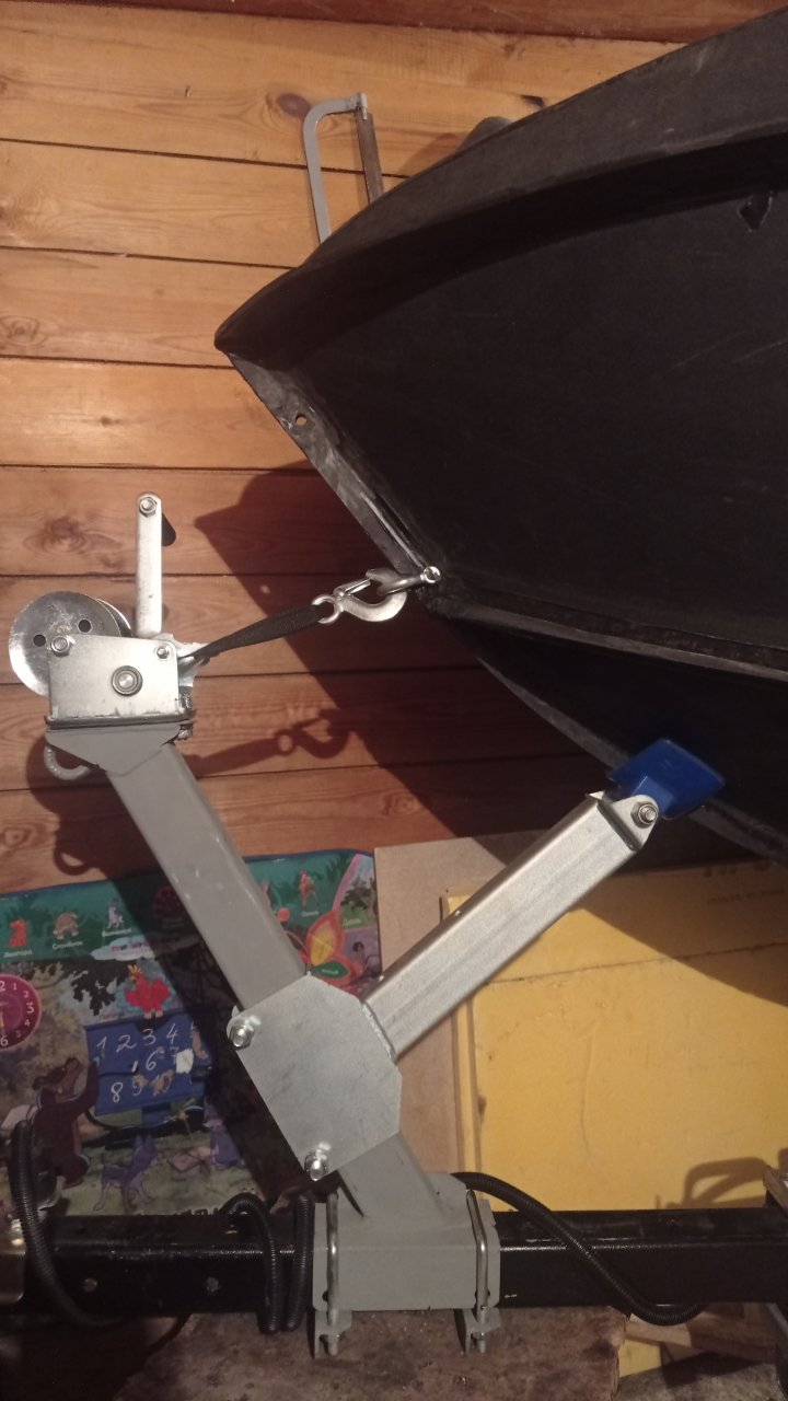

Да, но производитель заявляет полную массу прицепа 750 кг. А у меня 350. Максимум, совсем барахлом, 400
Производитель тоже рым без усиления ставит. Я же навариваю несколько слоёв ПНД и потом сверлю
