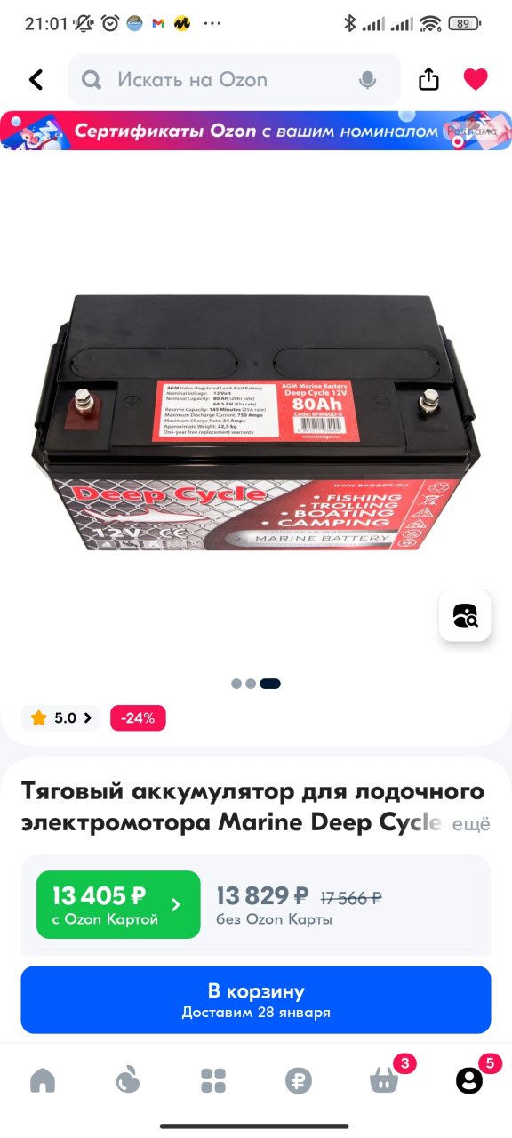

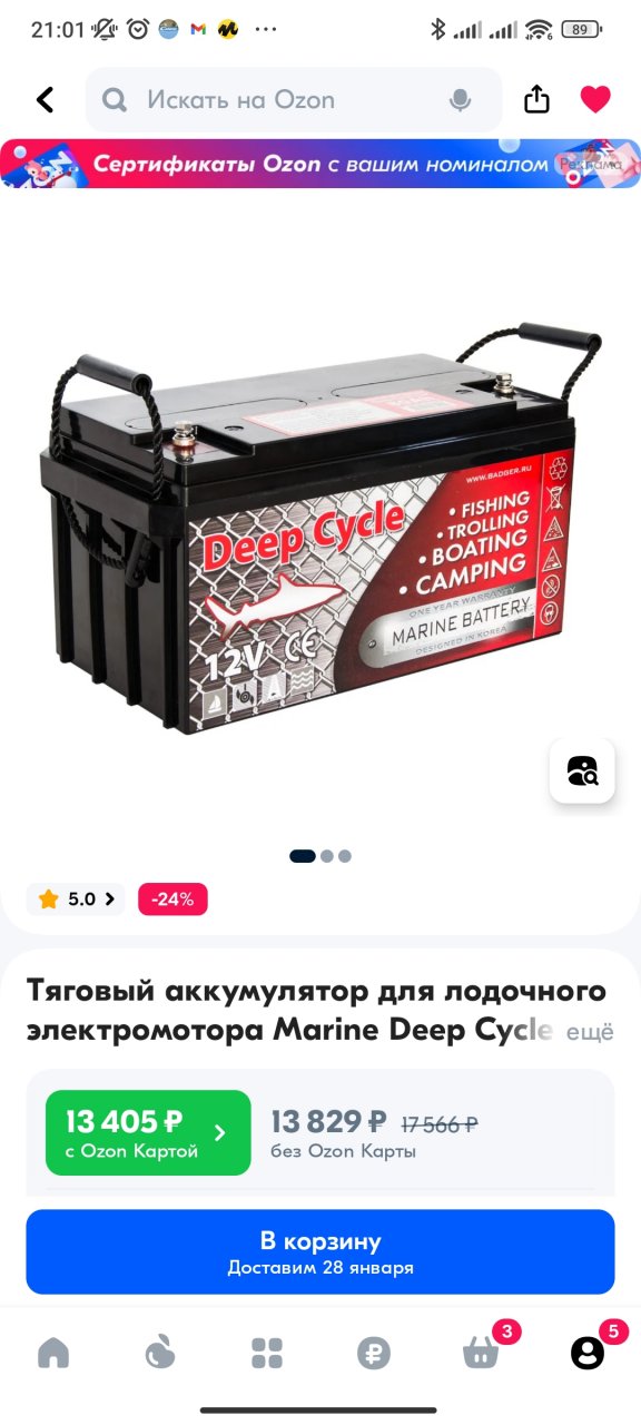

Короче заказал 80ку. 100 весит на 1/3 больше и по высоте мне не подходит.

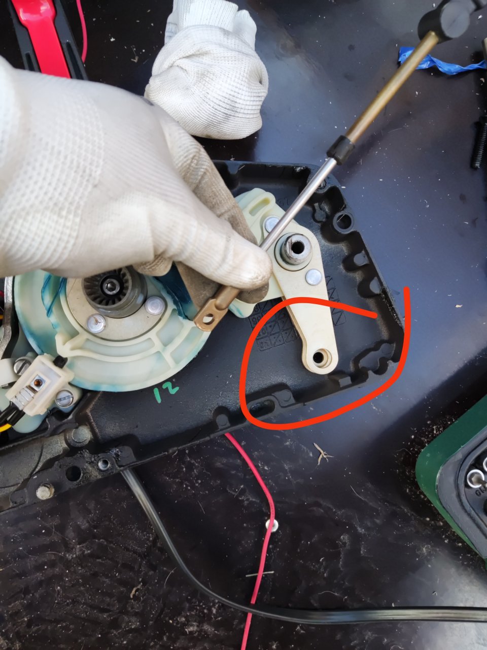

Всем привет! Тут не хватает какого-то крепежа. Где его можно купить и как называется?
