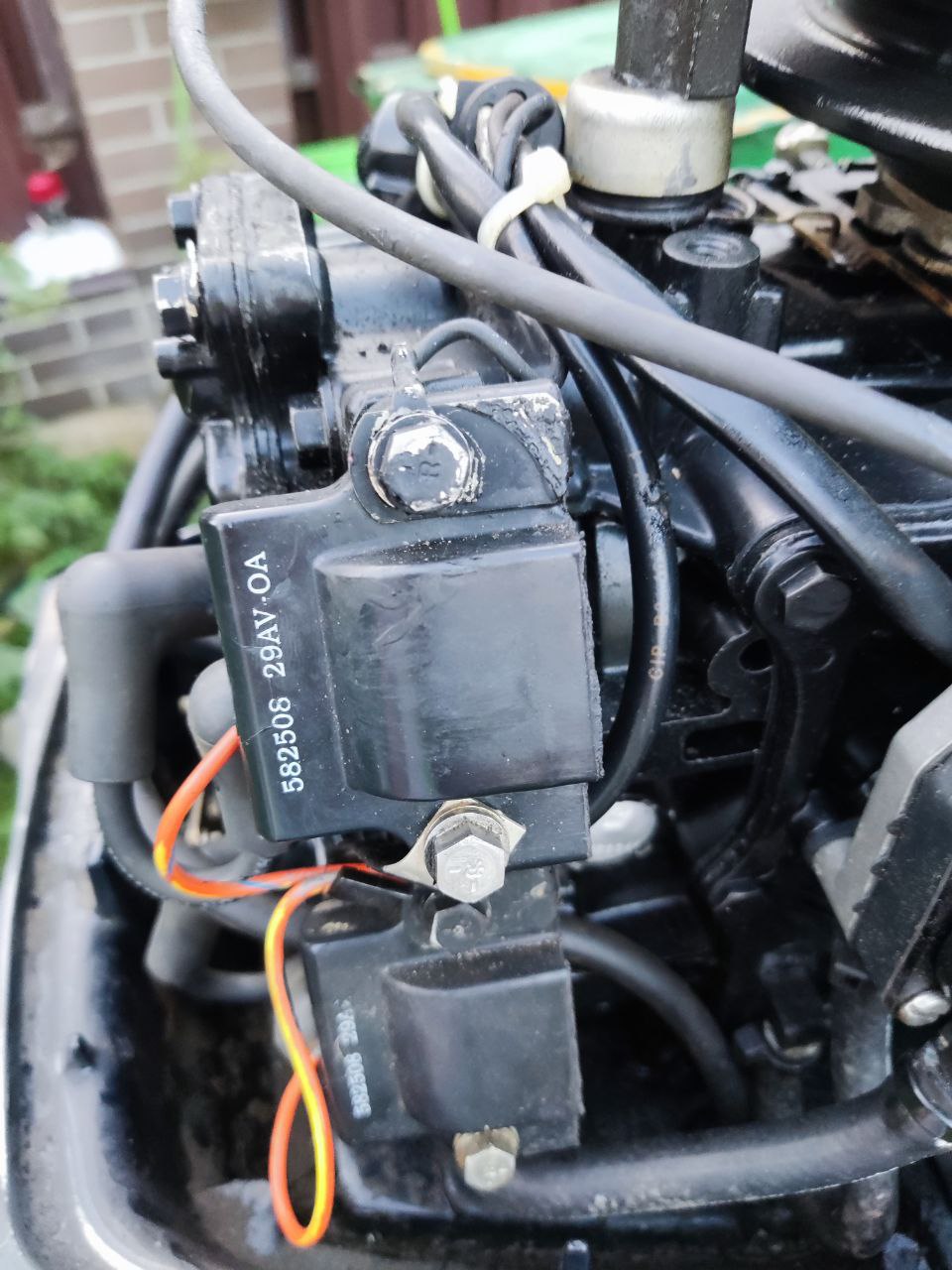

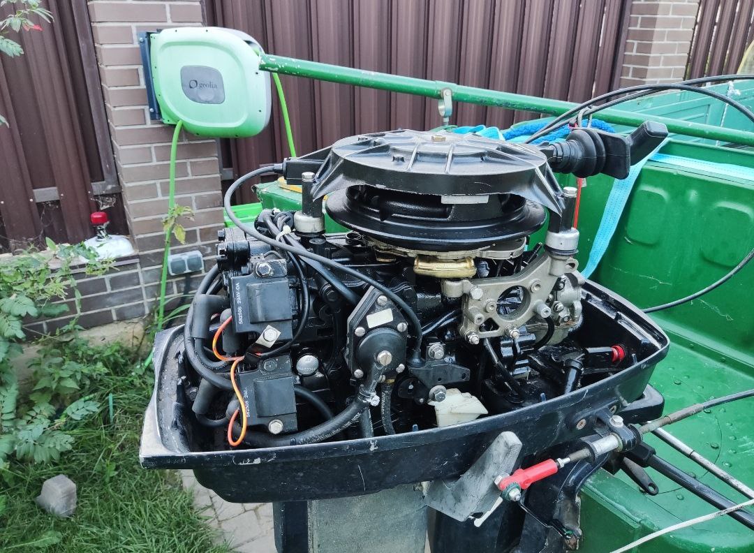

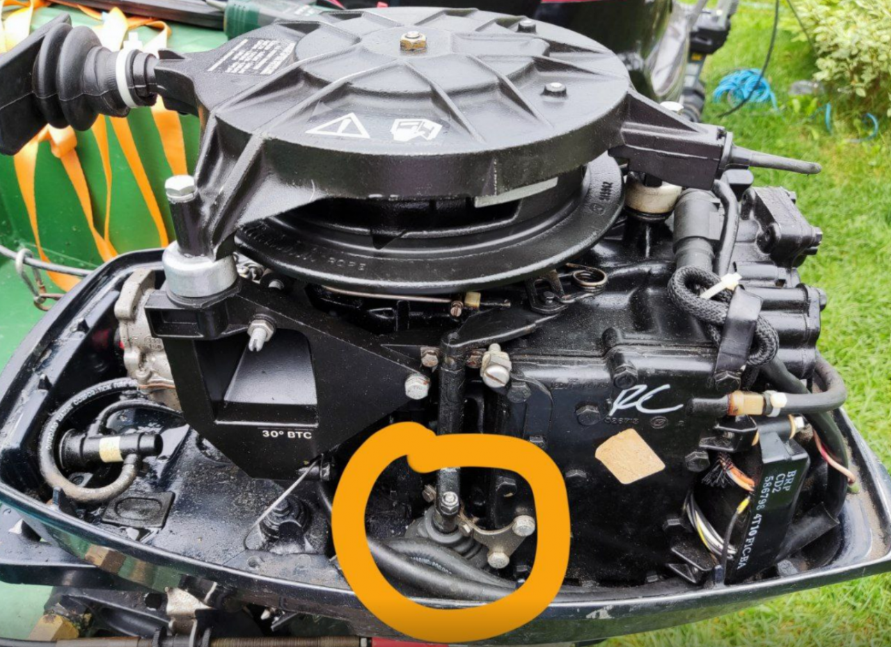

Достался ПЛМ EVINRUDE BE30BAEDE.
В водомоторный мир только вступил, первый мой мотор, накопился ряд вопросов в стиле "от чайника". В разделе форума прочитал многое, но возможно что-то упустил, извините.
В целом исполнение мотора странное - дистаницонное рулевое, ручной запуск и чека на корпусе ПЛМ. ПО номеру модели вроде все верно.
Поставил вторую чеку в параллель основной, вывел у руля. старая висит сзади на моторе, зацепил за кузов.
Итак, вопросы:
  1. Видел гайды по переделке на электростартер в том числе на ютуб часовой гайд как переделать. Я так понял из основного - нужен маховик с зубцами и стартер с кроншетйном и соленойдом, стабилизатор питания. Все верно понял? Возможно есть более дешевые альтернативы.

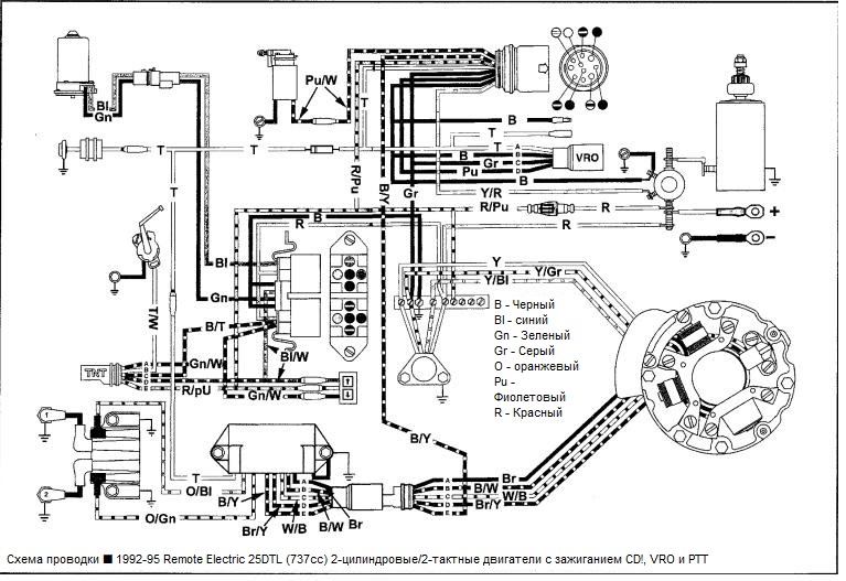

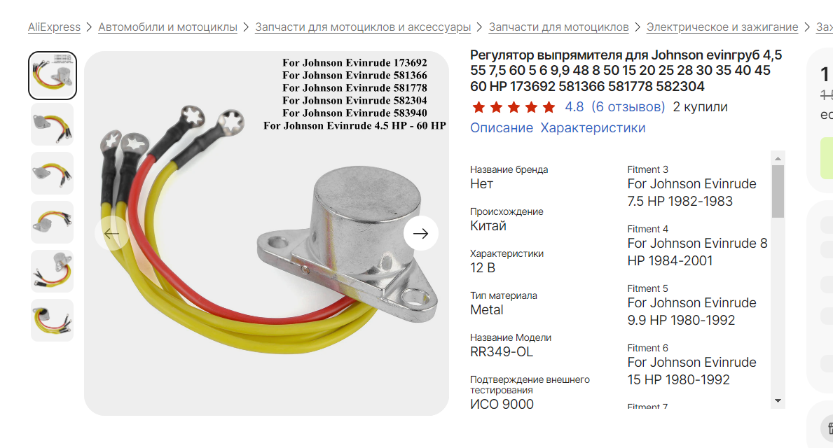

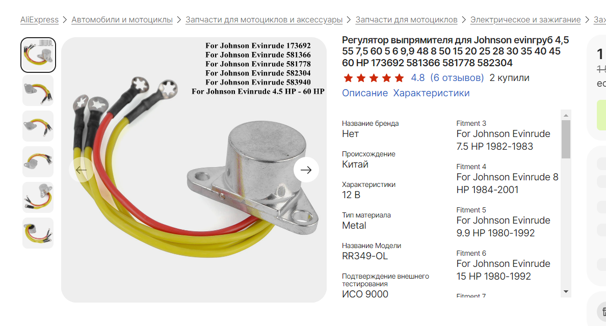

  2. Мотор без бортового питания, есть 3 провода заглушенных, которые я так понял идут с обмоток. Чтоб их использовать нужен выпрямитель типа такого 247996 или альтернативный вариант отсюда. Чем альтетнативный вариант лучше я не до конца понял, достаточно ли выпрямителя с али? Какой емкости аккумулятор брать?

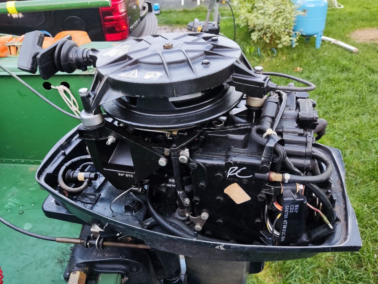

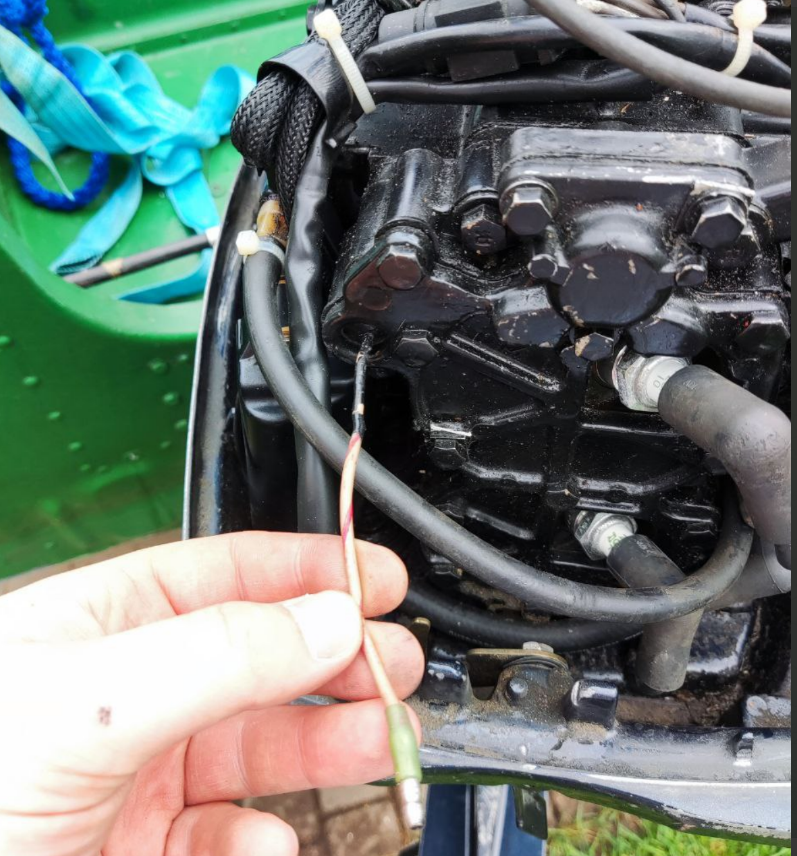

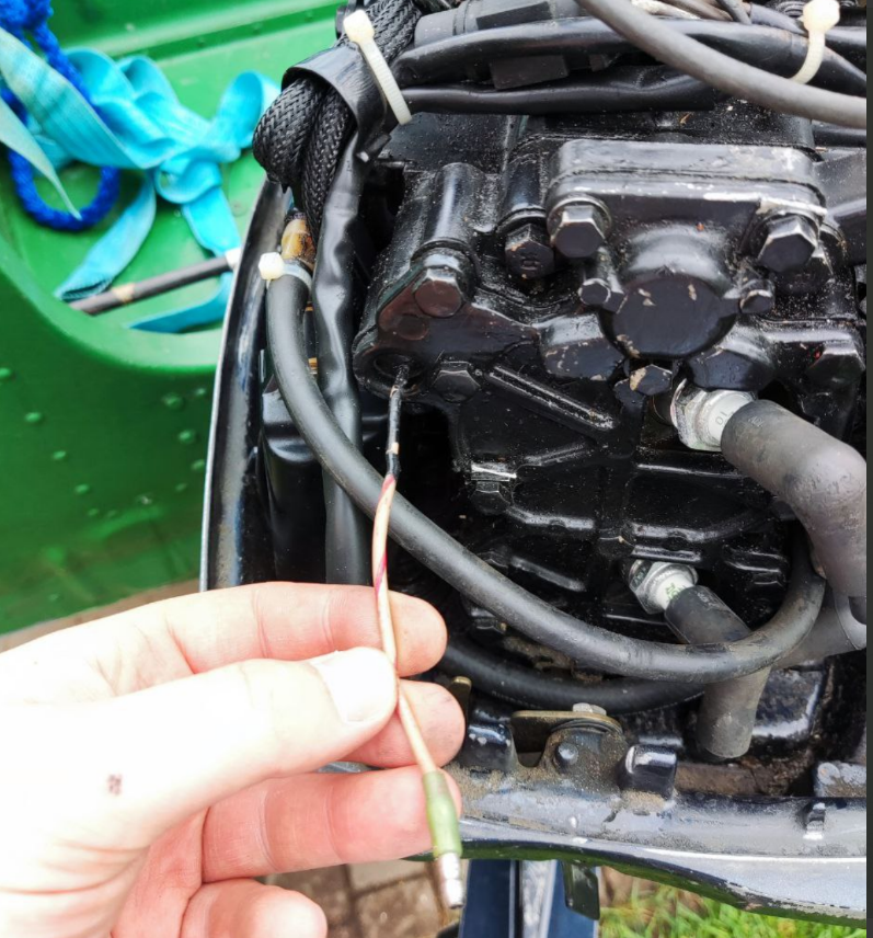

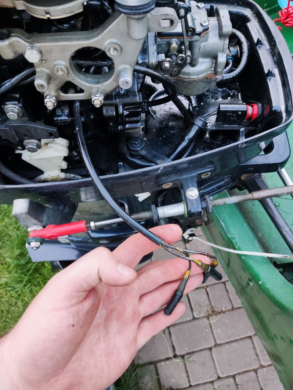

  3. Что за провод выходит из клапанной крышки? Датчик температуры? Как использовать?247997
  4. Вопрос про тахотметр. Как я понял сигналы не стандартные, любой датчик не подойдет. Искать оригинал от эвинруда/джонсона? Или взять все же альтернативный выпрямитель от нашего соотечественника, там есть опция вывода сигнала под обычный тахометр.
  5. Вопрос общий про обслуживание. Двигатель внутри грязноват, испачакн в масле, дно корыта в мусоре. Хочу помыть, чтоб уже потом смотреть есть ли откуда подтекания. Можно ли мыть керхером (если да, то что лучше закрыть) или лучше пройтись карблинером и отмыть вручную? Вот эта резинка сидит не плотно, ее как бы шланг топливный выдавливает. Что будет если вода под нее попадет?247998
  6. Масло в редукторе заменил на ямаховское в белом тюбике. Старое масло было чуть мутновато, но было однородное. Как распознать "эмульсию"?
  7. При переклчении с нейтралки на передний или задний ход есть небольшой удар. Не знаю нормально это или нет.Повторюсь, это мой первый ПЛМ.
Возможно будут еще вопросы, выкоадвюаю еще несколько фоток, может кто чего заметит интересного.

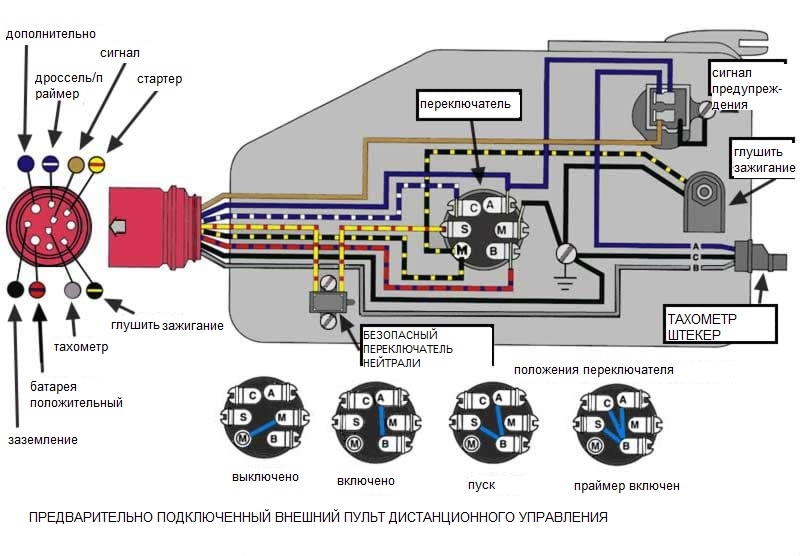

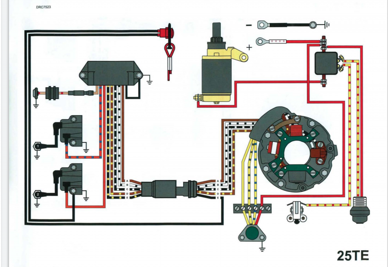

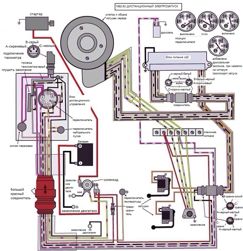

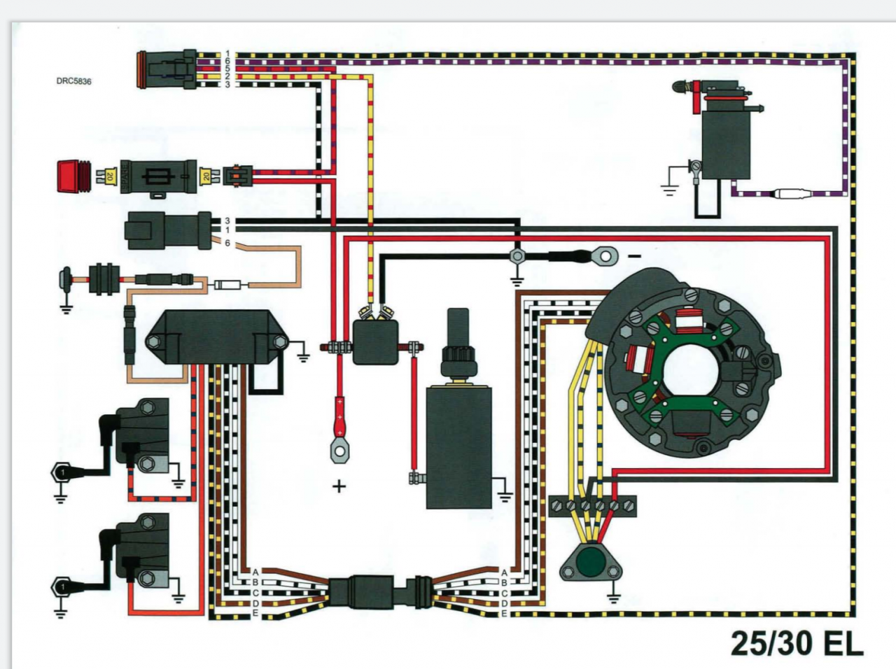

Проводок идёт с датчика температуры. Подсоединяется к коммутатору и зуммеру на дистанции. При перегреве зуммер орёт а коммутатор делает пропуски искры через такт и за счёт этого смесью охлаждается цпг. На коммутаторе для этого должен быть отдельный провод.Screenshot_2023-05-30-20-28-03.png по идее это схема твоего мотора, но в зависимости от модели и изготовителя они могут быть в разном исполнении. У меня к примеру на 20 Джонсоне всё как у тебя, но нет датчика температуры и маховик с зубами под стартер. Мотор Бельгийский.

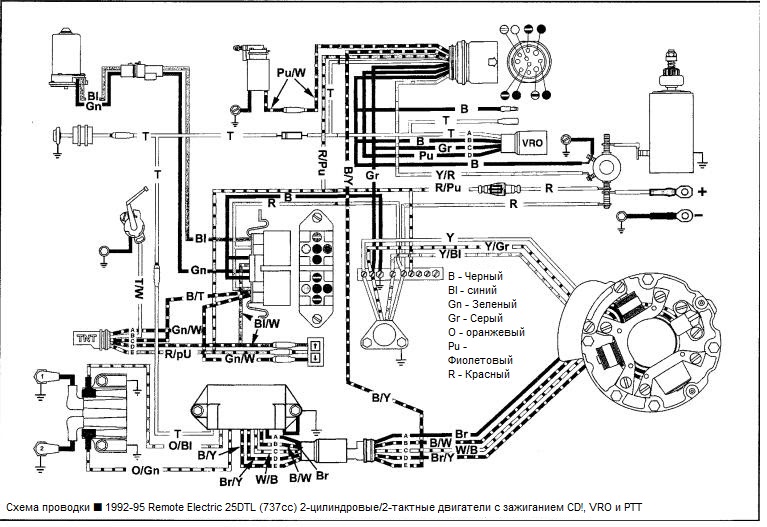

При переключении реверса чтобы не было ударов надо обороты поменьше сделать, регулируется колёсиком на тросе и передвижной фишкой на тяге. Нужен тахометр. Вот схема под дистанцию Screenshot_2023-05-30-20-27-49.png. Я тахометр с али ставил, сигнальный провод серого цвета подключен к жёлтому с серой полосой который выходит из под маховика. Screenshot_2021-07-18-23-45-15.jpgIMG-20221109-WA0004.jpgIMG-20221109-WA0002.jpgIMG-20221109-WA0003.jpg схемы разных годов и разных моторов но по цвету проводов можно разобраться что и куда идёт.

По электричеству себе вместо штатного выпрямителя поставил регулятор от Василия Любова. ( вроде правильно написал). Нареканий по работе нет. Единственное брал в выходом на тахометр, но тахометр так и не удалось настроить. Тахометр был KUS. Сейчас взял тахометр Faria он вроде должен работать норм.
Китайский тахометр с али обычный квадратных работает без проблем.

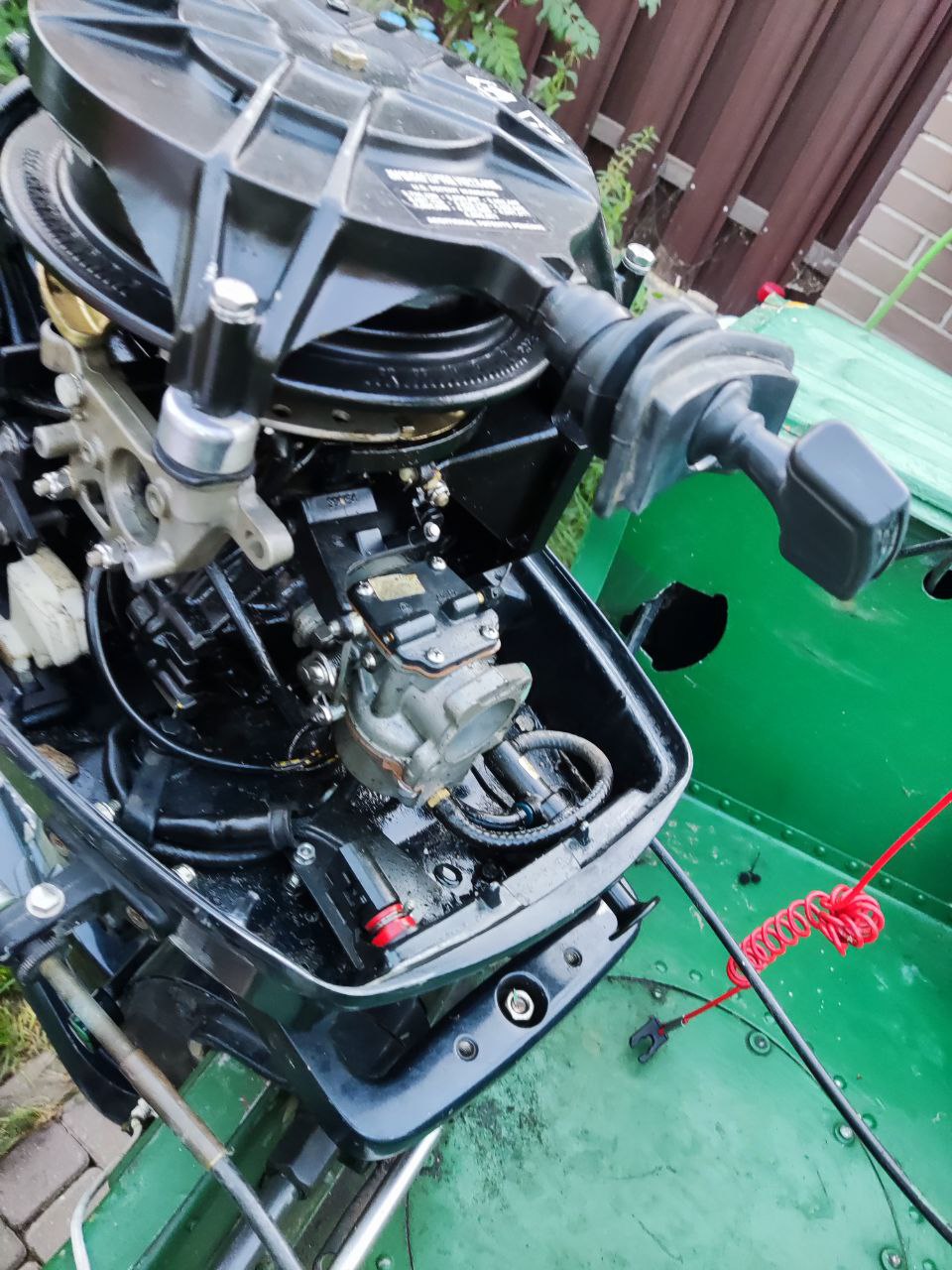

Двигатель внутри намыл, сначала очистителем карбюратора, потом просто из шланга водой. выглядит шикарно пока. буду наблюдать откуда будет замасливаться.
Заменил свечи на новые оригинал.
Заметил такой прикол, что если на заведенном на суше моторе на нейтралке резкими движениями погазовать рукой открвая дроссель (ну как на жигулях делали всегда), мотор начинает чихать и хахлебываться при резком закрытии дросселя (судя по всему избыток топлива) и некоторе время идет настабильная работа. Это нормальное поведение?

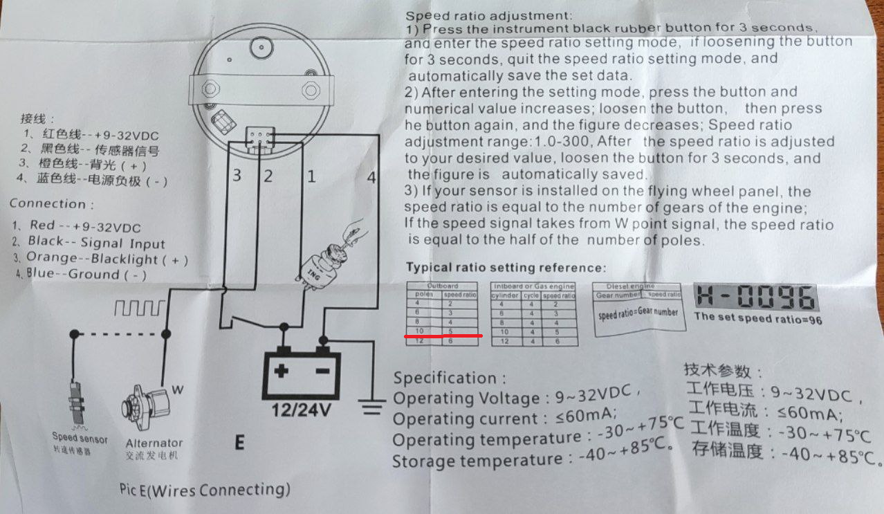

Не смог нормально настроить тахометр.
На холостых показывал что-то около "60", наполном газу до "200". При этом показания скакали по всему диапазону.

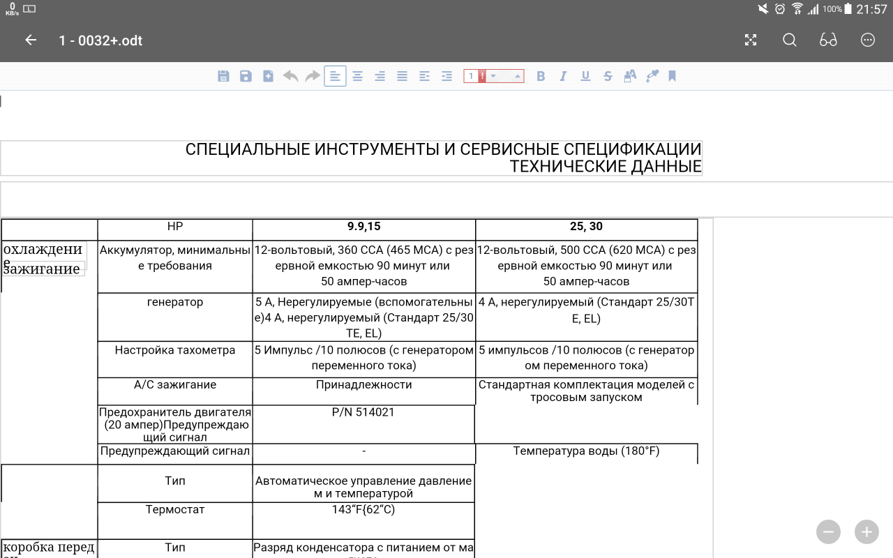

Подключал к желто-серому проводу, в настройках ratio выставил "5" что по таблице инстукции соответвует 10-полюсному генератору.
Что я делаю не так?
Нужно ли соединять массу тахометра с мотором? Он работал от внешнего АКБ.
simply man
26.06.2012
1 014
911
Что я делаю не так?
Массу соединять надо. Коэффициент 5 выглядит слишком большим, там точно столько магнитов? Обычно на 30-ках идет либо 2 либо 3 коэффициент.

В этой теме написано что 10. https://forum.motorka.org/threads/11639/ А так конечно надо проверять.

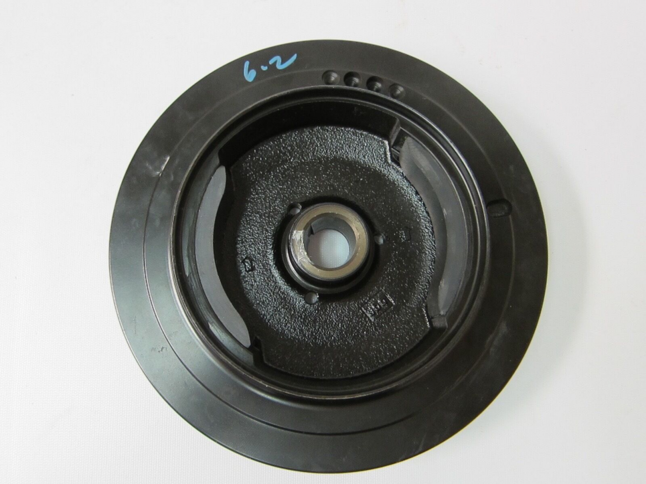

По фоткам из интернета магнитов 2 на маховике, значит полюсов 4 верно?
248553
simply man
26.06.2012
1 014
911
Если магниты одинаковыми полюсами друг к другу - то будет 2 полюса, это к=1
simply man
26.06.2012
1 014
911
Но правда количество полюсов зависит не только от количества магнитов и их расположения, но и от количества катушек и их соединения.
