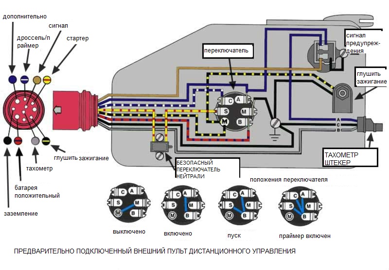

Да че там колхозить. Разъем с Али заказал. 6 проводов протянуть не проблема
У тебя на моторе датчик температуры стоит? Ты говорил но я не помню. В общем если есть то 7 проводов. У меня два датчика t° и стоит 8 пиновый разъём. А со стороны машинки - консоли стоят два шестипиновых один на машинку со стандартной распиновкой и на консоль - общий +, общий -, тахометр, бензин, родной датчик температуры на свистелку, доп.датчик температуры на электронный термометр. Косу собирал полностью сам.

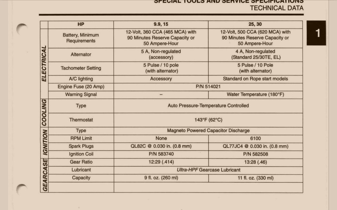

180 по фаренгейту должен срабатывать. Пищалку любую на 12 вольт. На схеме коричневый провод.
Так и сделаю. Итого 8 проводов: к тем 6 ещё пищалка и тахо плюсом. Пищалку под панель кину.

Что такое Асс?
Праймер что это?
Масса
Плюс
Один провод глушилки
На зумер с температуры
Тоха
Стартер один провод
Да все так.
Acc это аксессуары(или зажигание).
Типа что должно работать при повернутом ключе. Приборы от них запитаю.
И может быть ходовой свет и подсветку приборов (через кнопку на панели)
Праймер это Эл.подсос.
