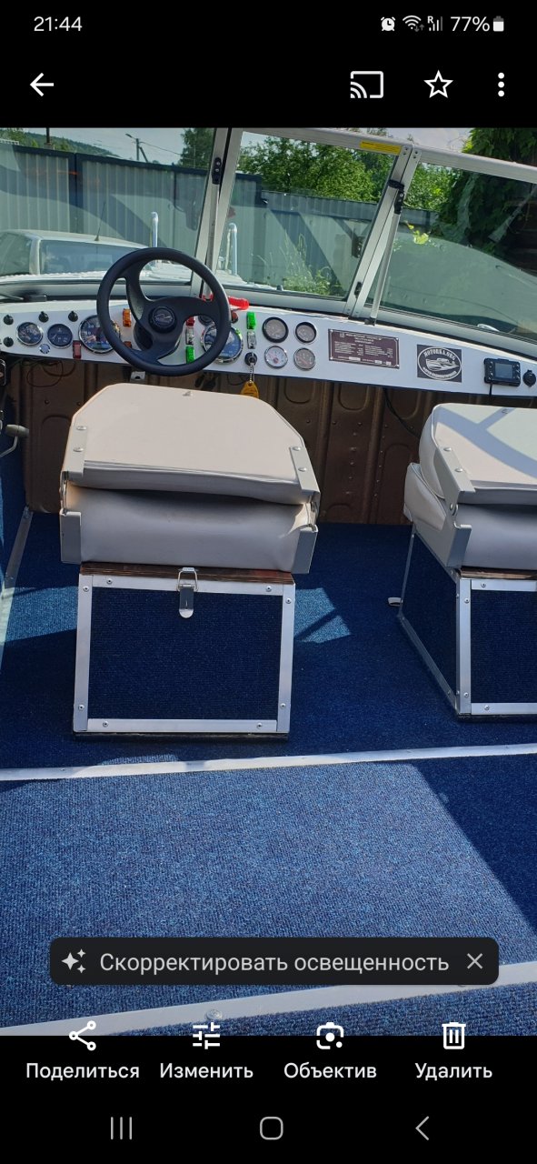

Не, я отчасти поэтому поэтому машинку и купил, что на панели места нет.
Панель прога-2 мелкая по высоте. Да и руль мешает. Ниче не уместить. А колхозить накладку расширяющую панель как многие делать не хотел. Мне сток нравится.
Я даже для датчика топлива тумблер повесил, чтоб на 1 датчик 2 бака повесить и тумблером переключить показания .
1 887
Панель прога-2 мелкая по высоте. Да и руль мешает. Ниче не уместить. А колхозить накладку расширающую панель как многие делать не хотел. Мне сток нравится.

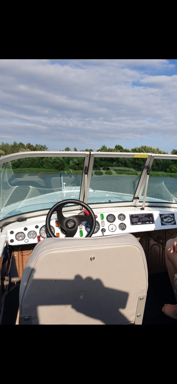

Ну я такое не хочу.
И у меня шильд в центре. Место тока до него считай.
От борта до руля также 3 прибора, а между рулём и шильдом 2 ряда по 3 кнопки. И все. И магнитола со стороны пассажира.

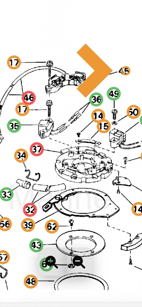

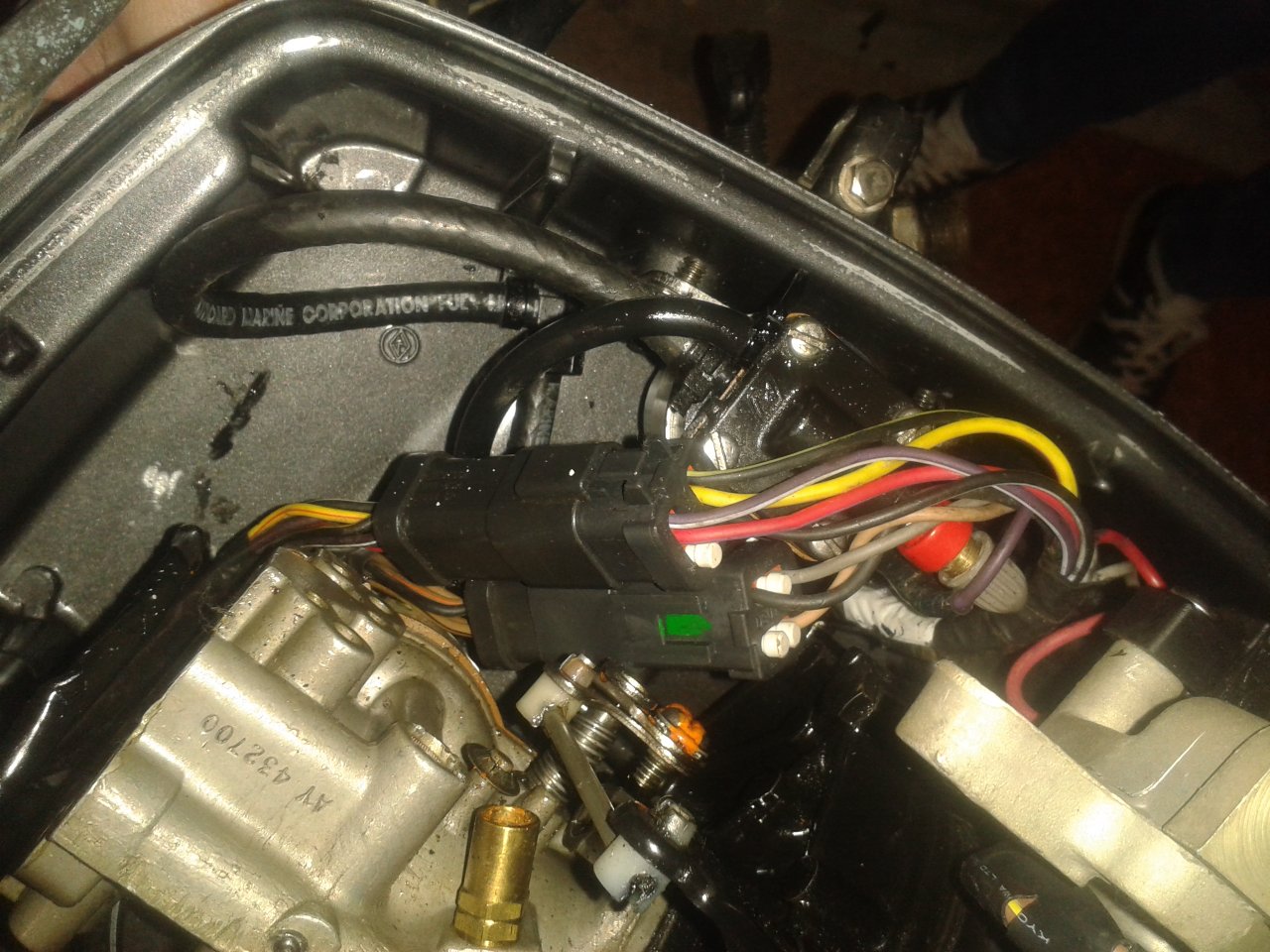

Подскажите как праймер правильно подключить плз.
Подскажи а чем тебя не устраивает механический праймер ? На фото праймер как я понял от двухкарбюраторного мотора. Можно заменить крышку и будет норм. Ты вскрывать сам праймер ? У меня в нем была печаль в виде оплавившейся сетки фильтра.
Если не горит подключение могу сфоткать через неделю.
Разъёмы правильно сказали можно с али заказать , но они хлипкие. Есть сайт 12-24 там тоже были . Deutsch разъёмы.

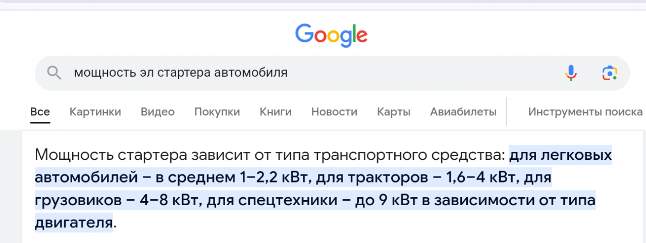

И сколько тогда? Написал же, что информацию взял из характеристик в магазине
Жигулёвский если я не ошибаюсь 1500, но то 4 горшка крутить. Вот что нам говорит гугл 252035
1 887
Вот думал, ктоже про стартер заметит, :hahaha:
Если что в сорике 2.5 дизель 2.2квт
