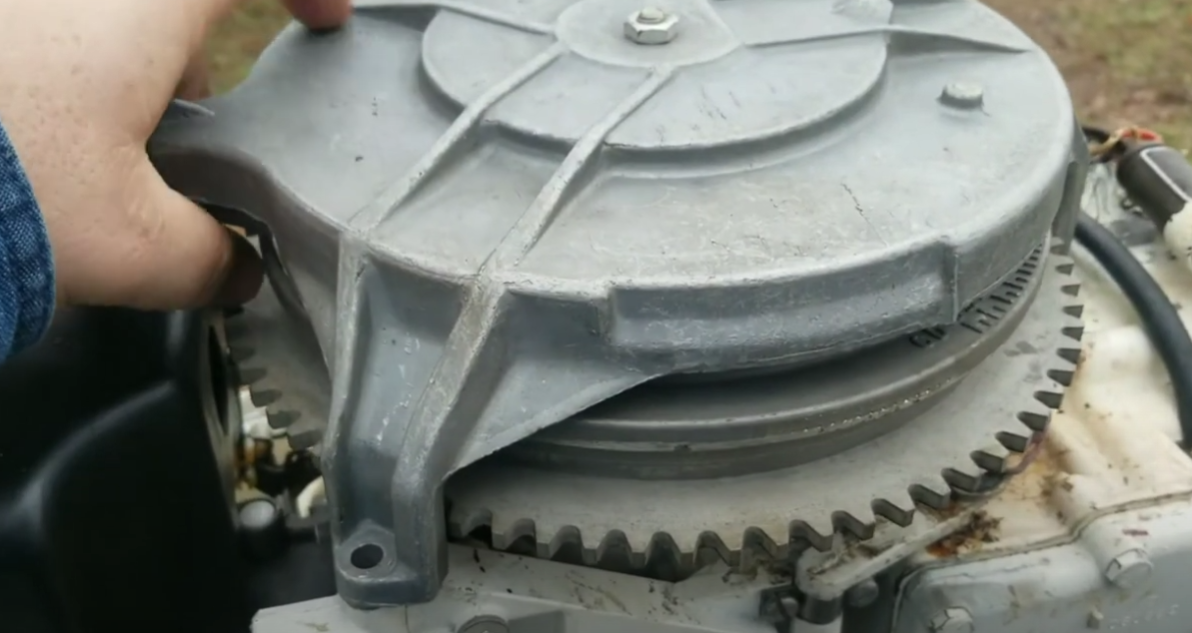

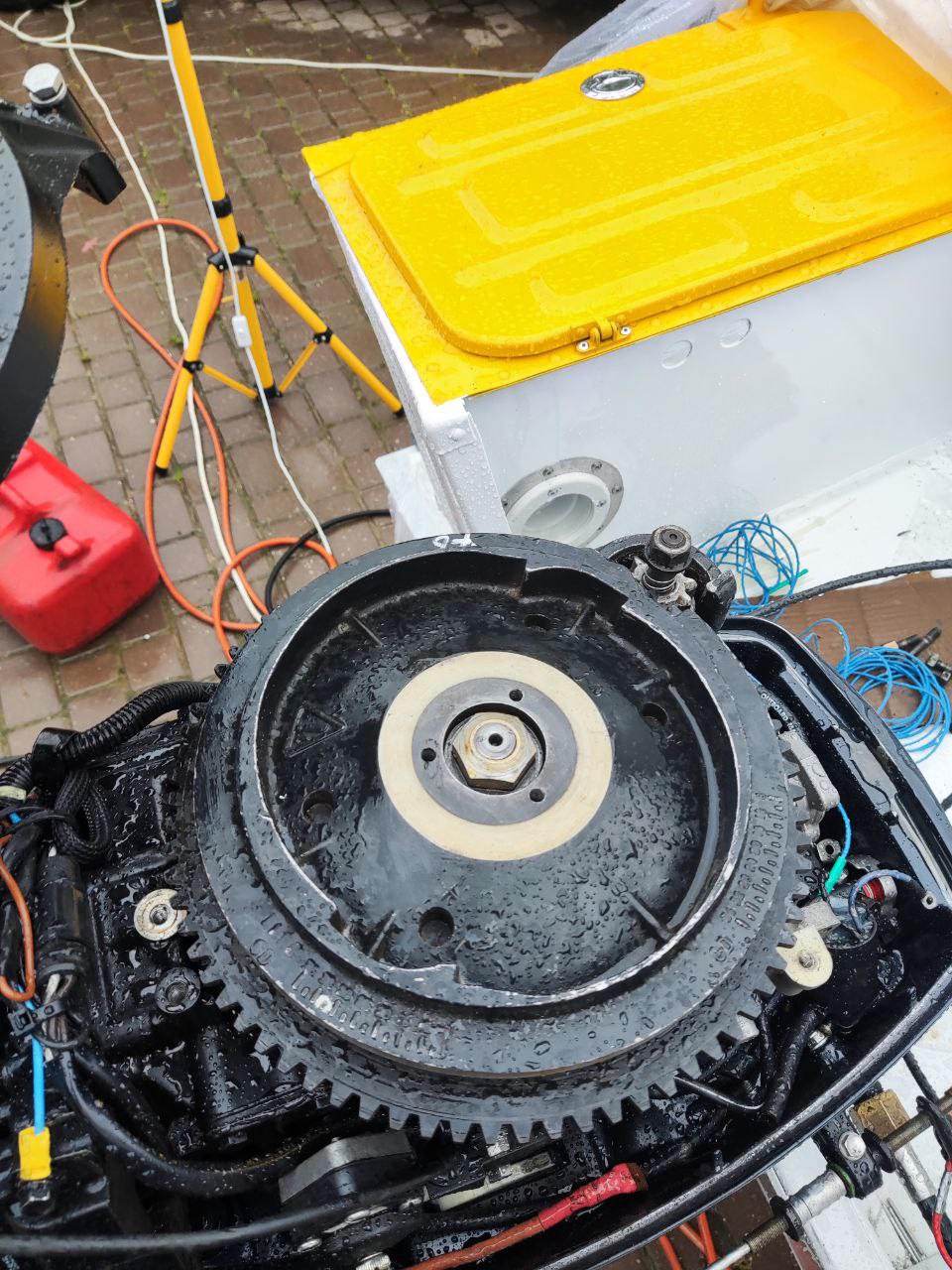

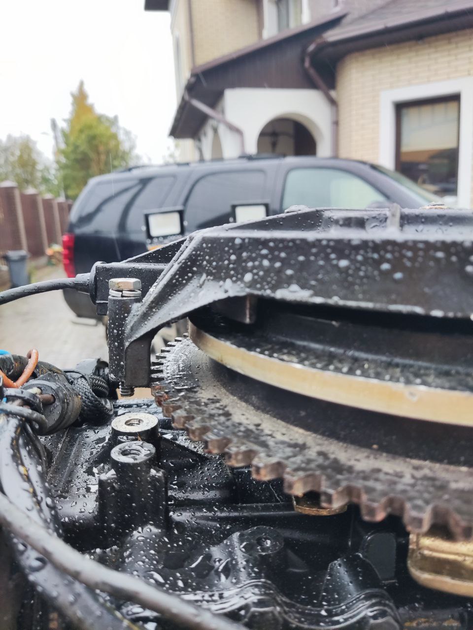

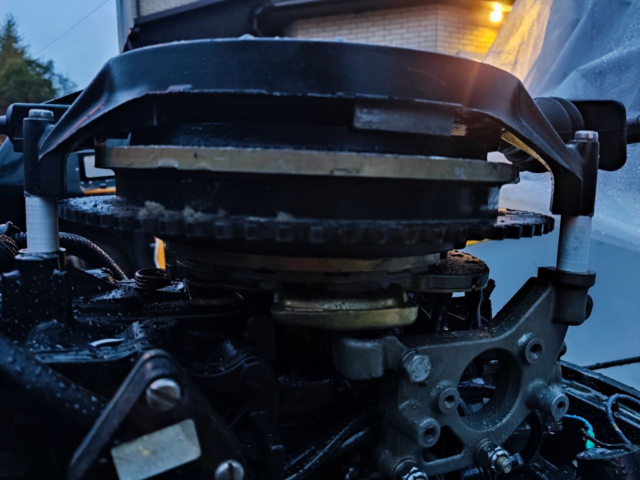

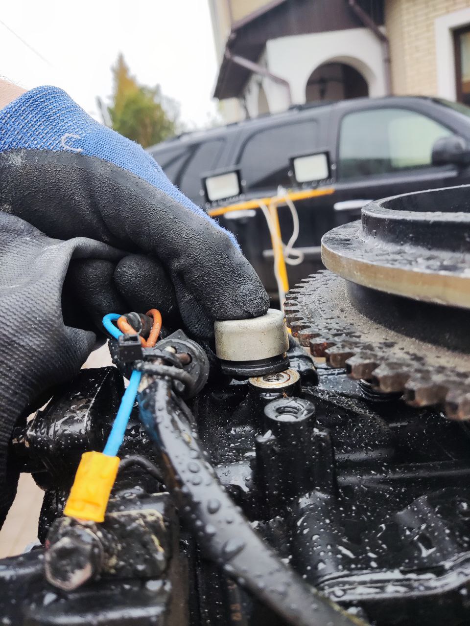

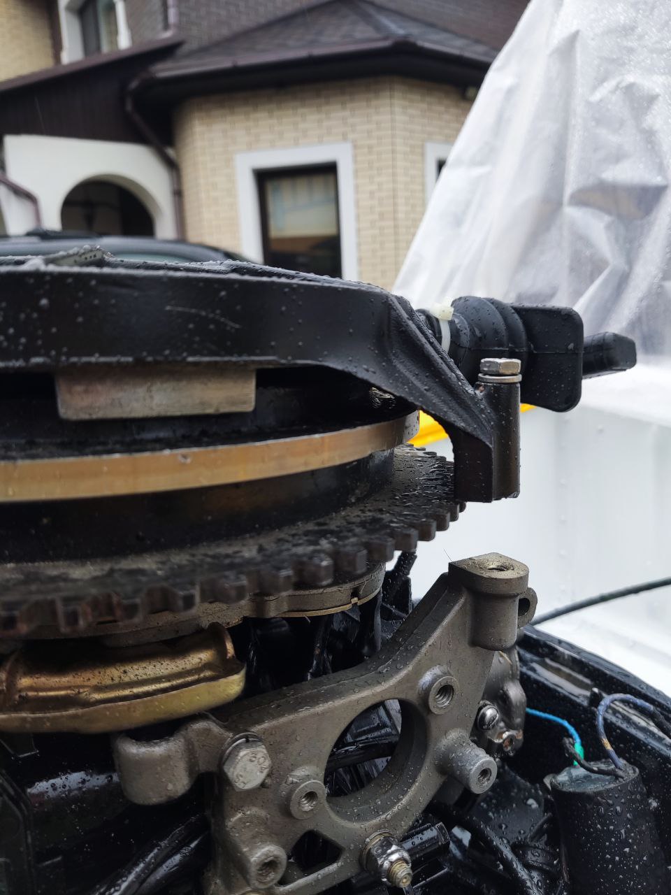

всем привет! Приобрел у формучанина стартер кит.
Накинул маховик, все ок.
Планировал сохранить ручной стартер, так как казалость, что ничего этому не мешает:
на новом маховике есть зацепы, на кронштейне стартера сохранен крепеж под корзину ручного стартера.
Но вышла оказия.
Во-первых подушки корзины ручного стартера утыкаются в венец маховика.
Да ничего не мешает их подрезать или изготовить другие, но -
Во вторых явно по высоте есть какая-то разница так как корзина также упирается в венец маховика и находится в таком положени выше чем была ~5 мм.
Вопрос- кто нить вообще это делал?
Были ли вообще моторы с ручным и электро стартером одновременно?

в общем попримерял, решение пока такое:
надо срезать где-то 0.5-1 см с лап корзины и поставить ее на шпильки (через проставки какие) на стоковую высоту
для начала подточу часть, которая цепляет маховик, может быть и этого хватит

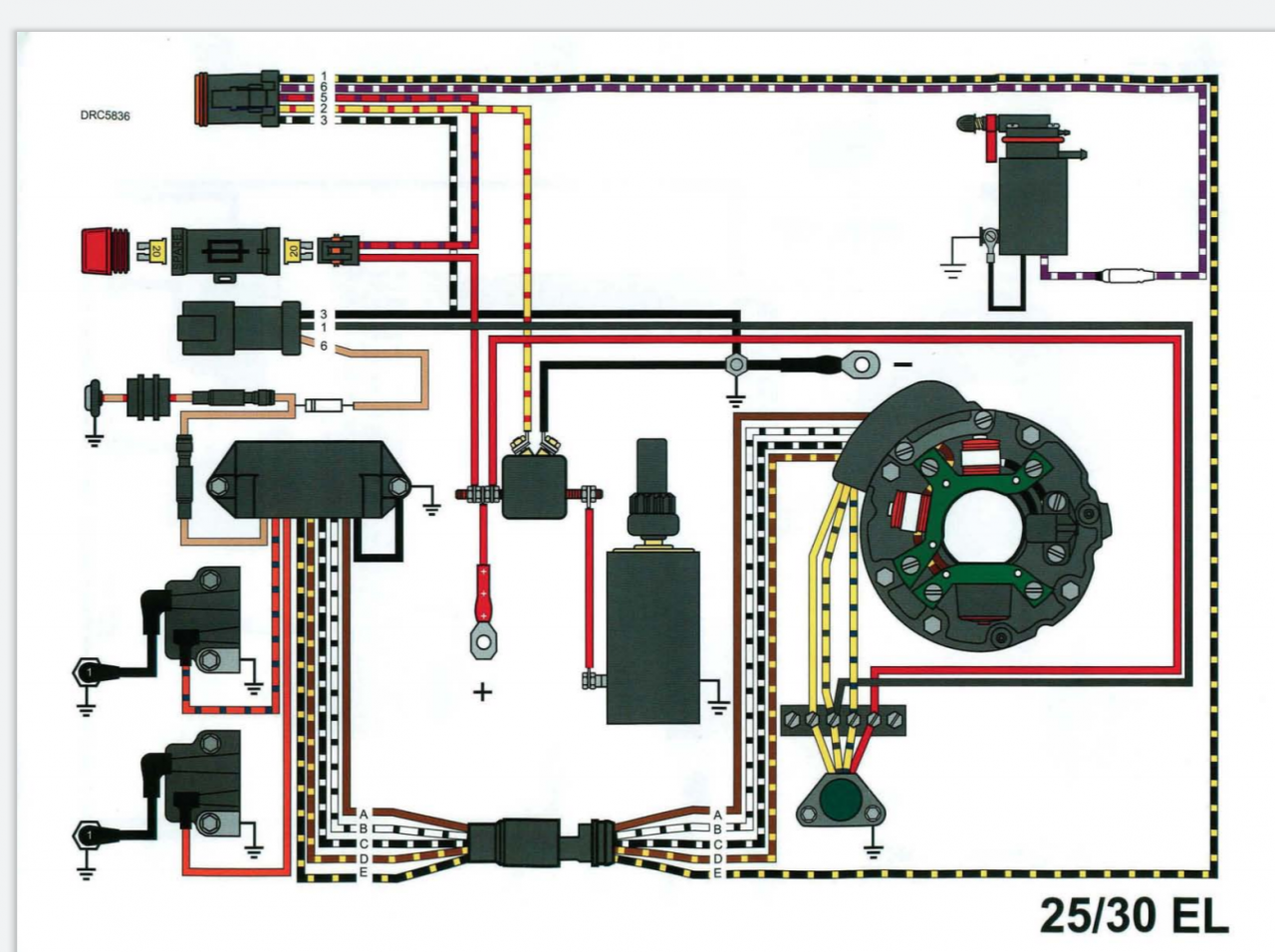

250246это схема Джонсон 25 - 30. Серый провод на тахометр.
9 736
1 367
Aleksei 1415
14.11.2015
2 958
914
липецк
Казанка 6, Диана 3 02
В этом коммутаторе нет выхода на тах.Сигнал снимать с ВВ катушки. Провод с датчика головки выключить-это зло.
Так на схеме он и идёт с генератора, я вроде бы нигде коммутатор не упоминал.

250248вот другая схема, но по тахометру в принципе тоже самое. 250249 это старая машинка,250250 это новая, у меня примерно так подключено.

Напечатал из пластика примерочные проставки на 6 мм выше, чем выстоа стоковых.
В принципе маховик цепляется, но перекрытие "сухарей" (или как там назвать эти зацепы) составляет где-то половину их высоты.
То есть нужно все-таки пытаться опускать корзину ручного стартера до стокового уровня.
При этом опорные площадки корзины имеют разную высоту, не понимаю пока как их можно ровно сточить в домашних условиях.

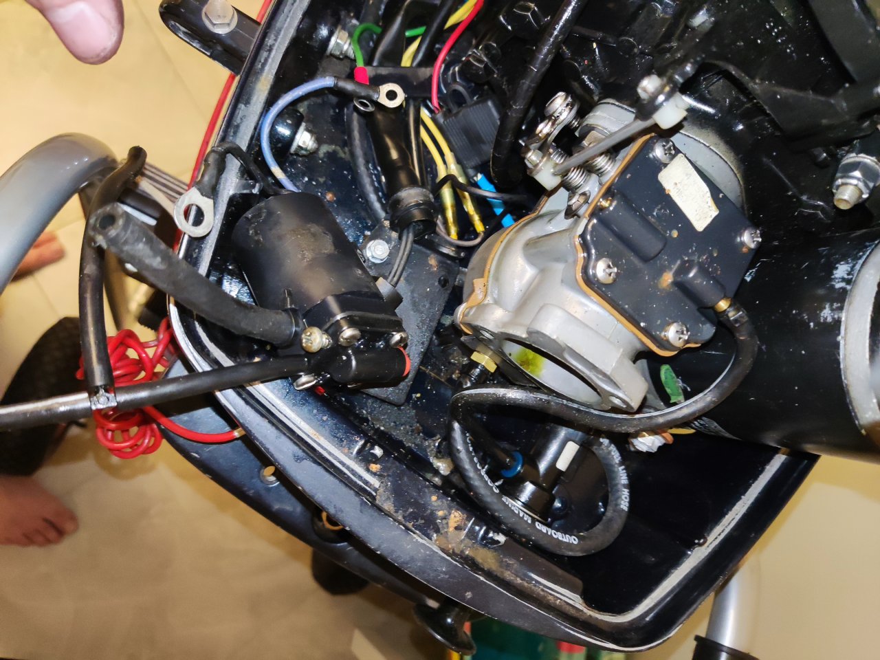

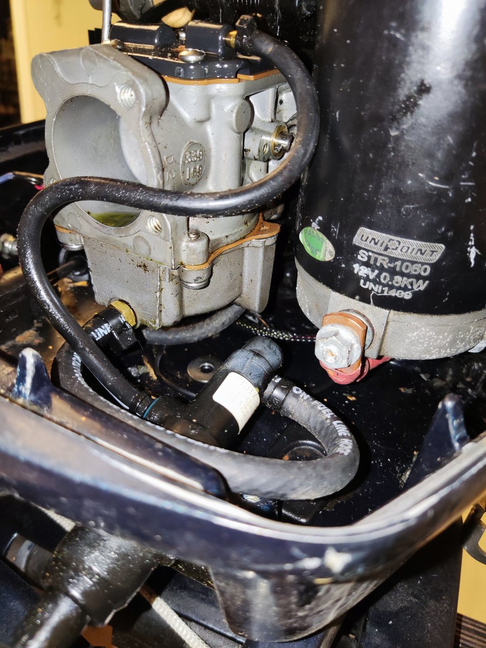

Подскажите как праймер правильно подключить плз.
Lastik_Lastikov
11.08.2023
858
317
38
Phoenix 600HT
Suzuki DF140BTL
Если я верно понимаю как он работает - толстый шланг праймера это вход. Топливный насос под давлением подаёт топливо через вход в праймер, там что-то типа гидроаккумулятора, сохраняется немного топлива под давлением.
При сработке праймера топливо под давлением вбрасывается в районе дросселя .
Вопрос - зачем на нем тройник?
Что делать с штуцером который под дросселем ? Там бенз под давлением или туда праймер тоже должен подать ?
Lastik_Lastikov
11.08.2023
858
317
38
Phoenix 600HT
Suzuki DF140BTL
Можно ли толстый провод праймера подсоединить на штуцер под дросселем, а тонкий сверху дросселя ? Аналогично как подключен ручной подсос.
В нижней камере карбюратора ведь есть давление ?

короче так и не разобрался я. нашел еще байпасную трубку тонкую, идет откуда-то со стороны топливного насоса в впускной коллектор на корпусе двигателя.
Для чего она вообще?
Lastik_Lastikov
11.08.2023
858
317
38
Phoenix 600HT
Suzuki DF140BTL

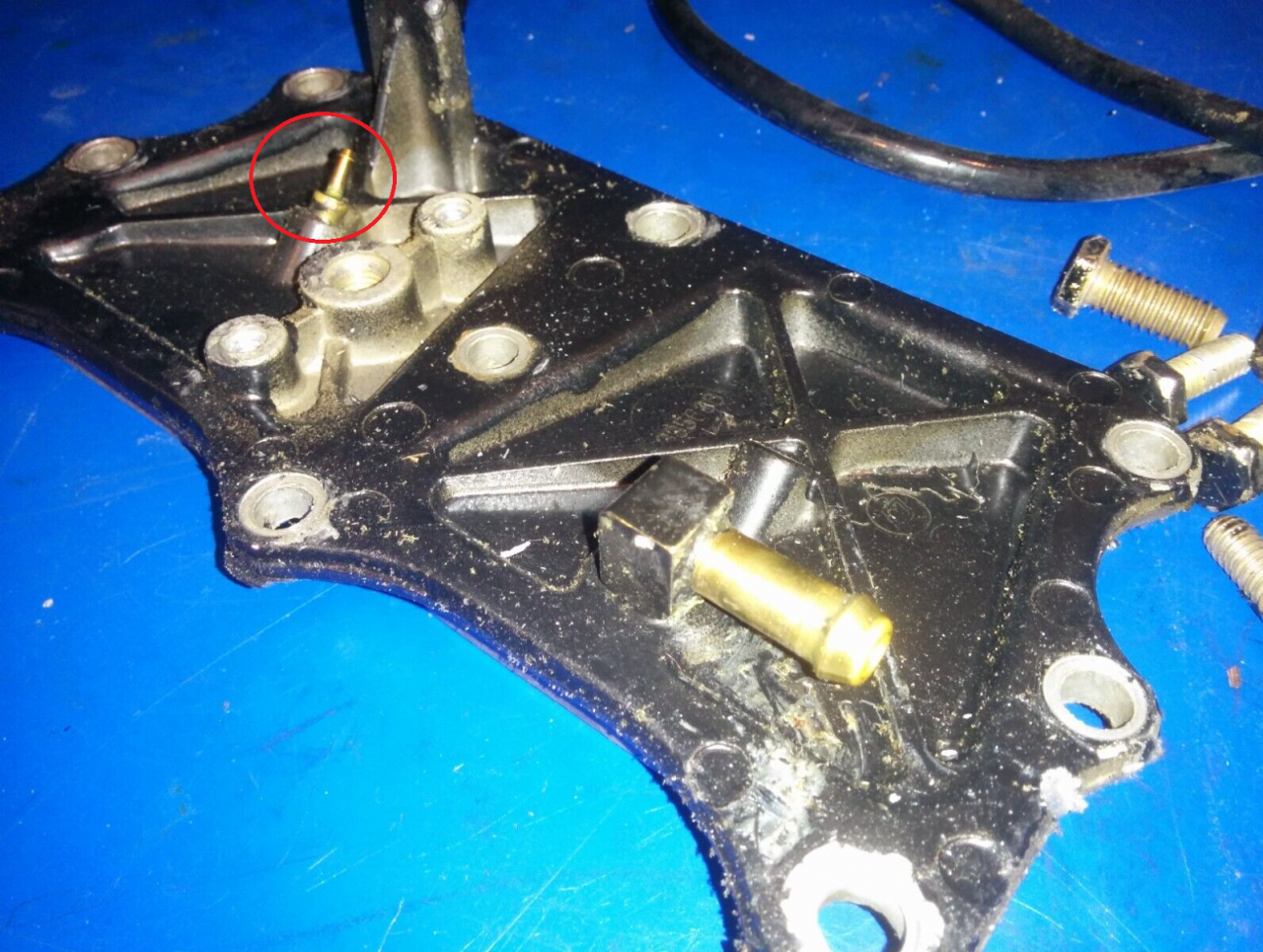

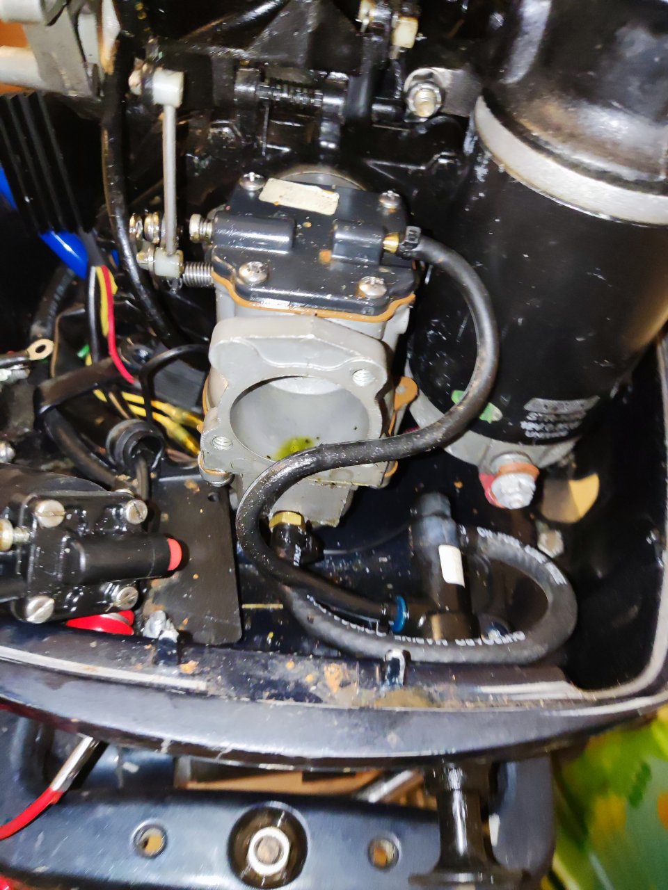

В общем разобрался. На 30ке праймер подключается только к карбюратору. Выход из поплавковой камеры глушится, подача на праймер идет в разрез топливного шланга с помапы.
На 30ке есть второй байпас, соединающий крышку камер помпы (не знаю как она называется) с впускным коллектором:
250548
Зачем оно кто-нибудь знает?
Aleksei 1415
14.11.2015
2 958
914
липецк
У меня на Эвине эта трубка соеденина с бензонасосом, б.насос с тремя штуцерами. С праймера две трубки, одна сверху в карбюратор за заслонкой а вторая в клапанную крышку ниже карбюратора.

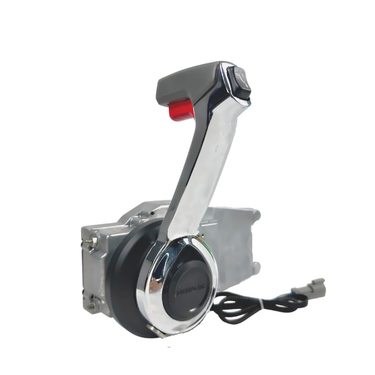

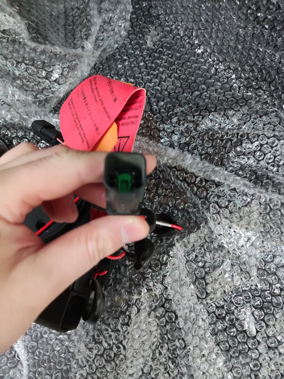

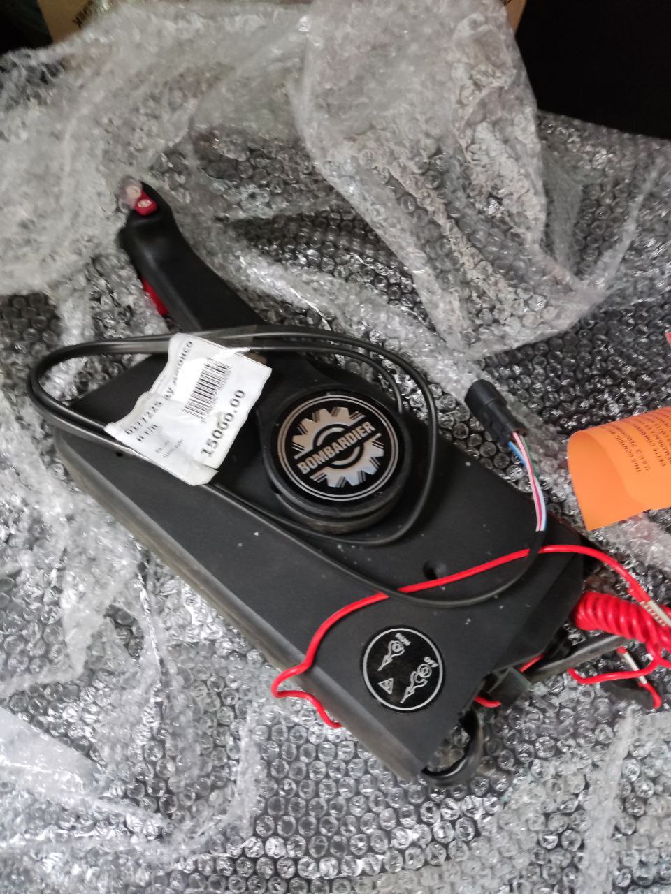

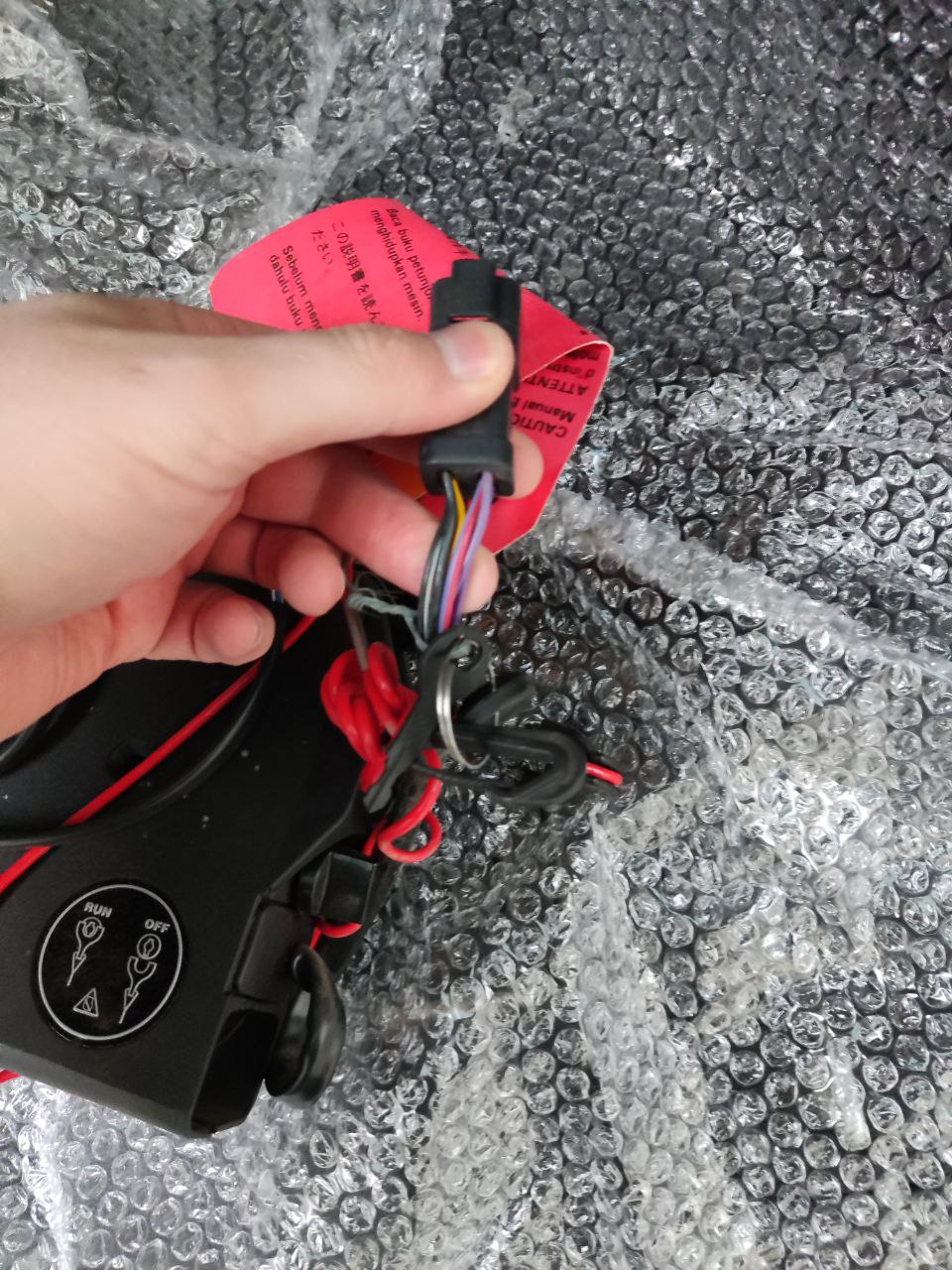

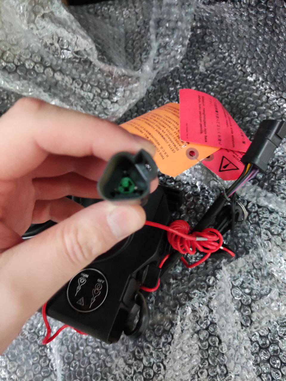

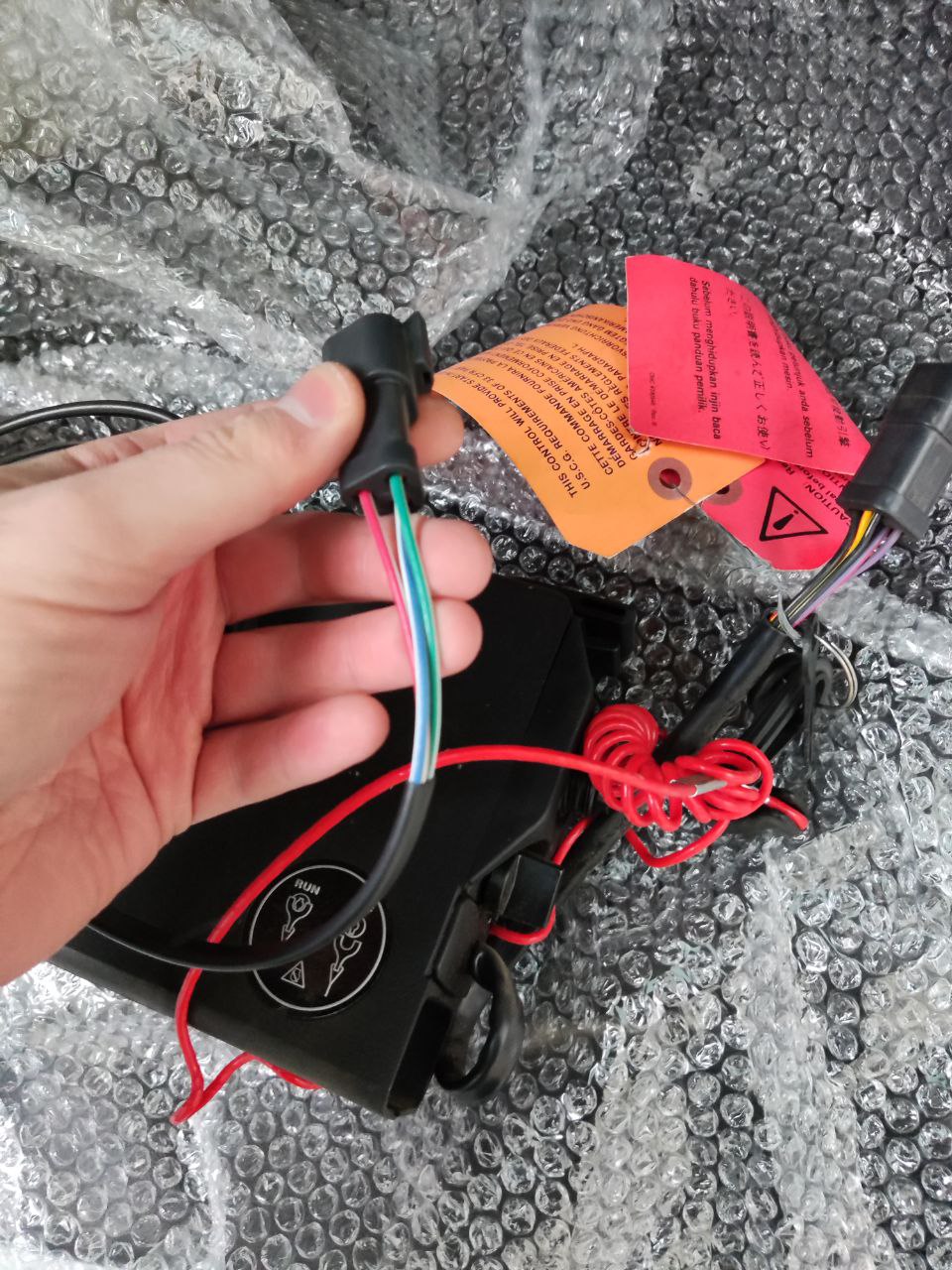

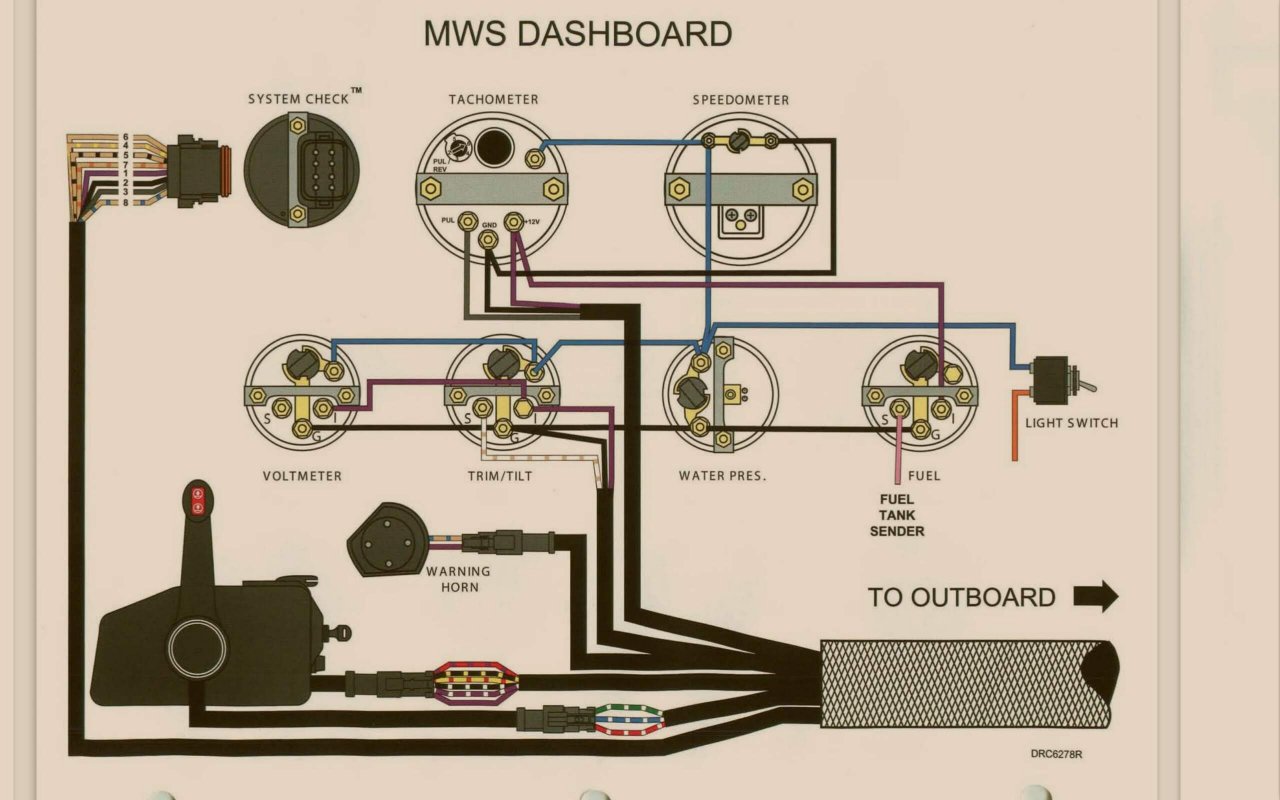

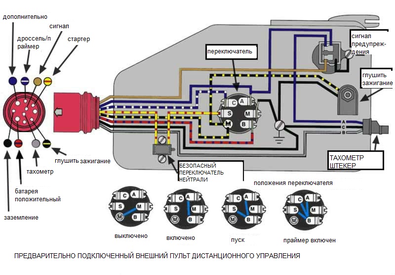

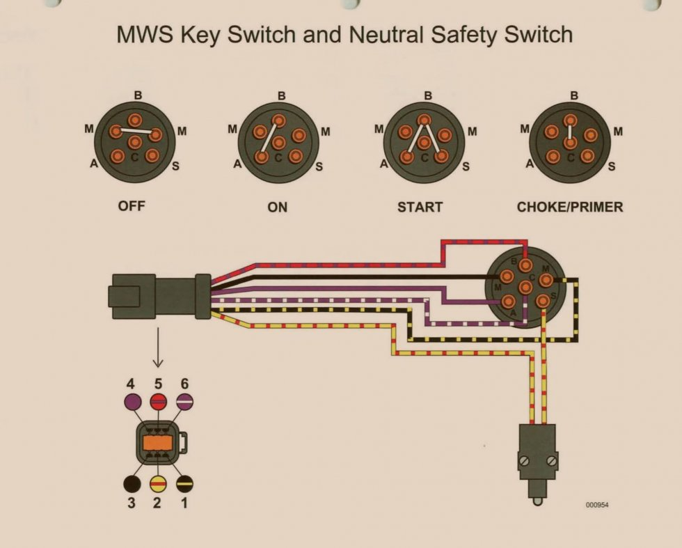

Достал машинку родную.
Вопрос по подключению.
3-пиновый разьем я так понял трим, мне он не нужен, у меня мотор без трима.

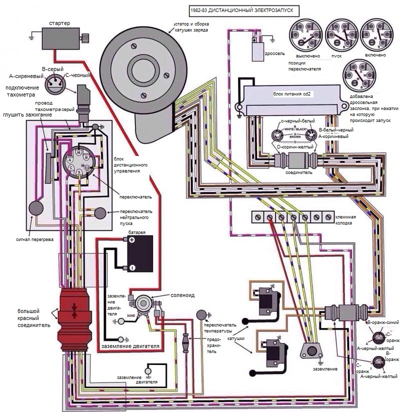

6-пиновый рfзьем - я так понял из этой схемы брать цвета:
Где тут ACC?
Черно-желтый это что?
251020
