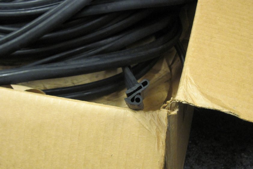

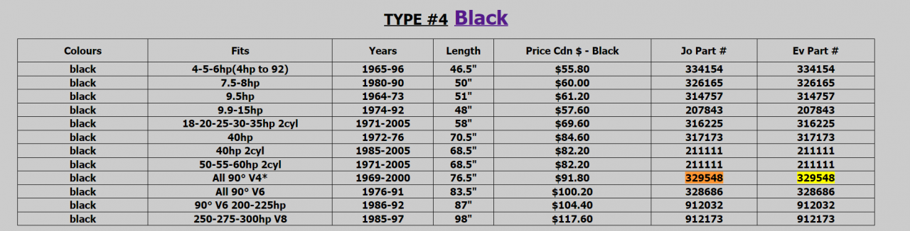

Был озадачен поиском резинки капота. Моя порвана много где.
Нигде их нет кроме ЮСА.
Нарвался на такой сайт http://www.nymarine.ca/cowlgaskets.htm
Есть фотки всех типов уплотнителей на джонсоны и номера резинок от других моделей где они применяются разбитые по типу.
Получается что на 30-ку подойдет резинка от 90лс 329548 которая о чудо, есть на али. Заказал. Вернусь с отчетом.
Ну и скрины чтоб не потерялось:

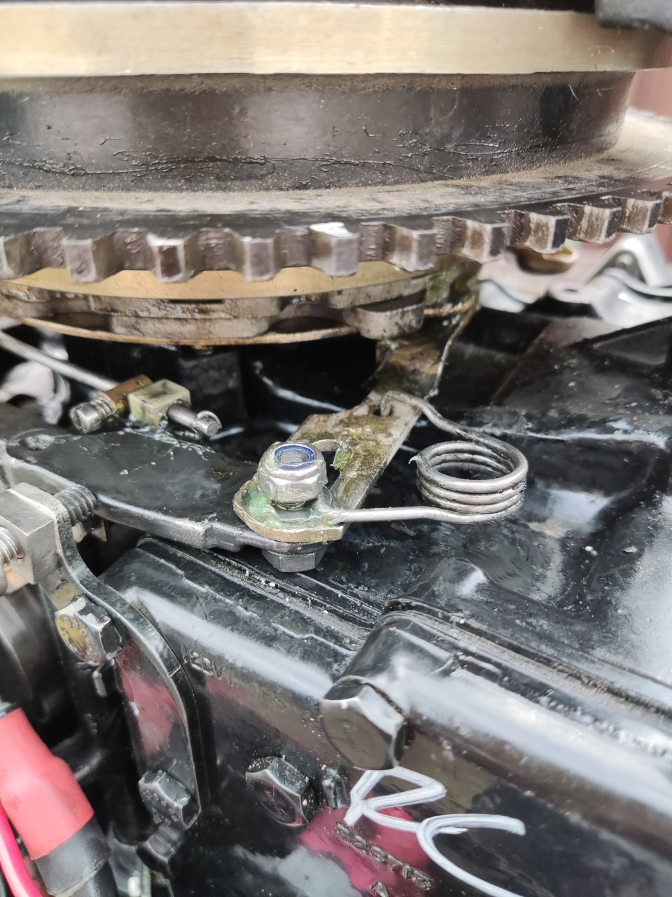

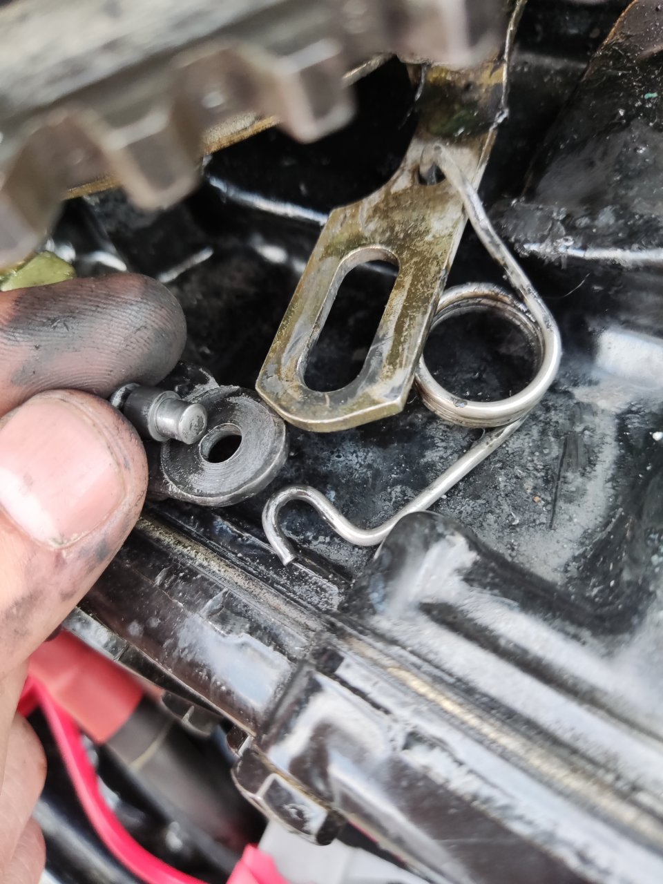

Отлетел шпынек, который двигает доску зажигания. Получалось, что опережение не менялось при подаче газа. Починил болтом дома уже. На воде не заметил сразу.
