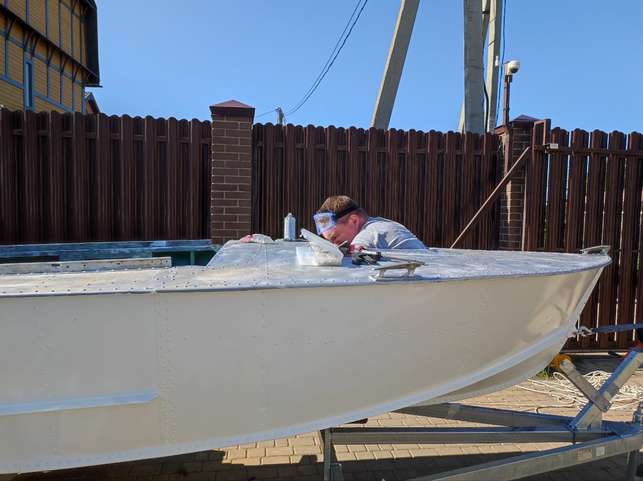

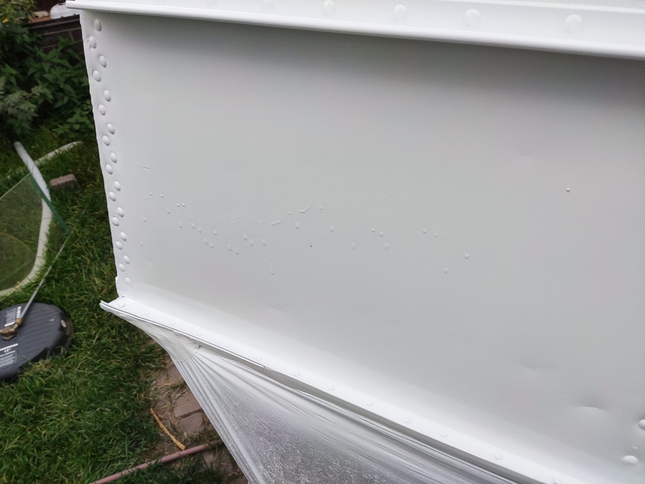

Для

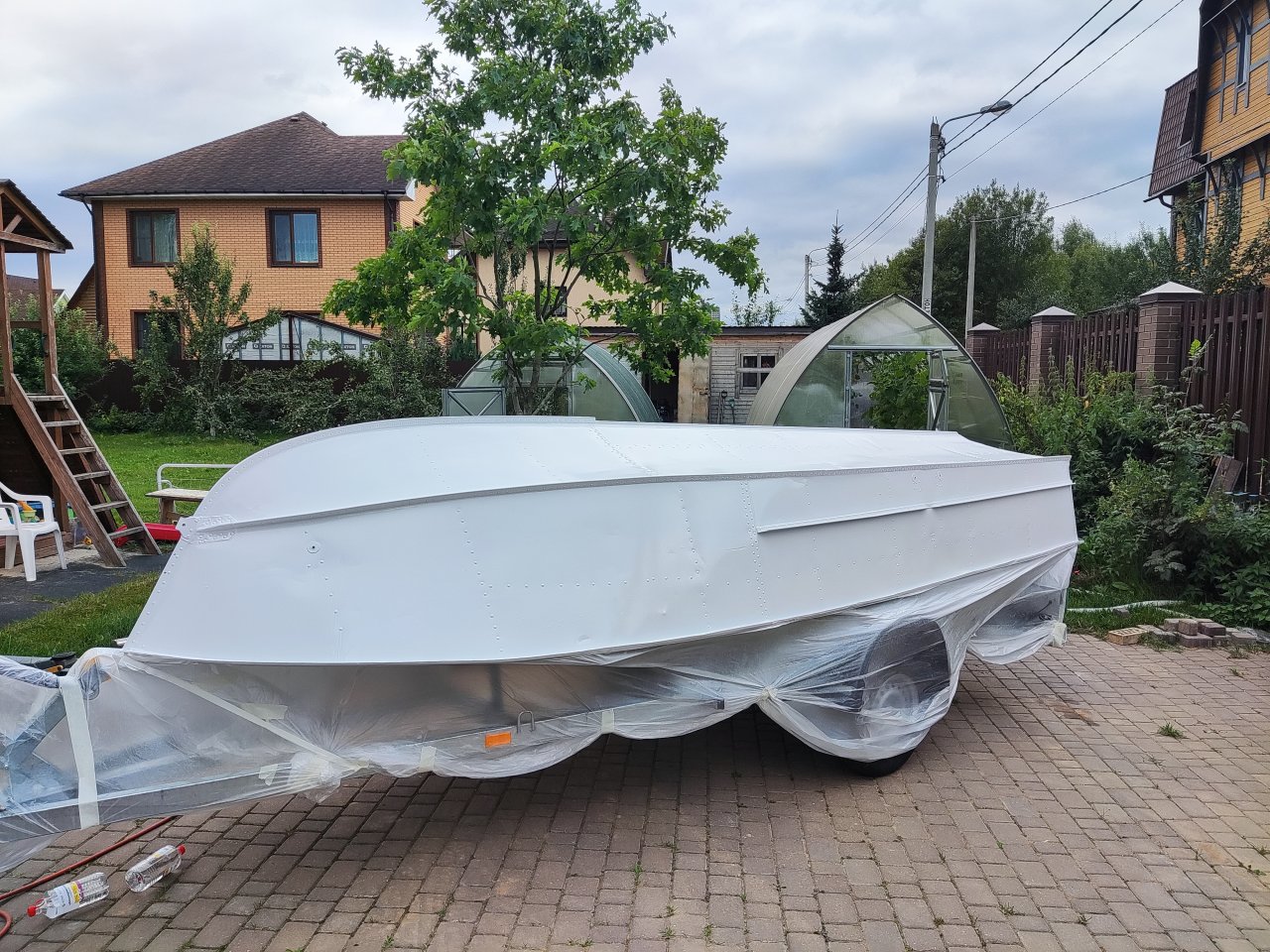

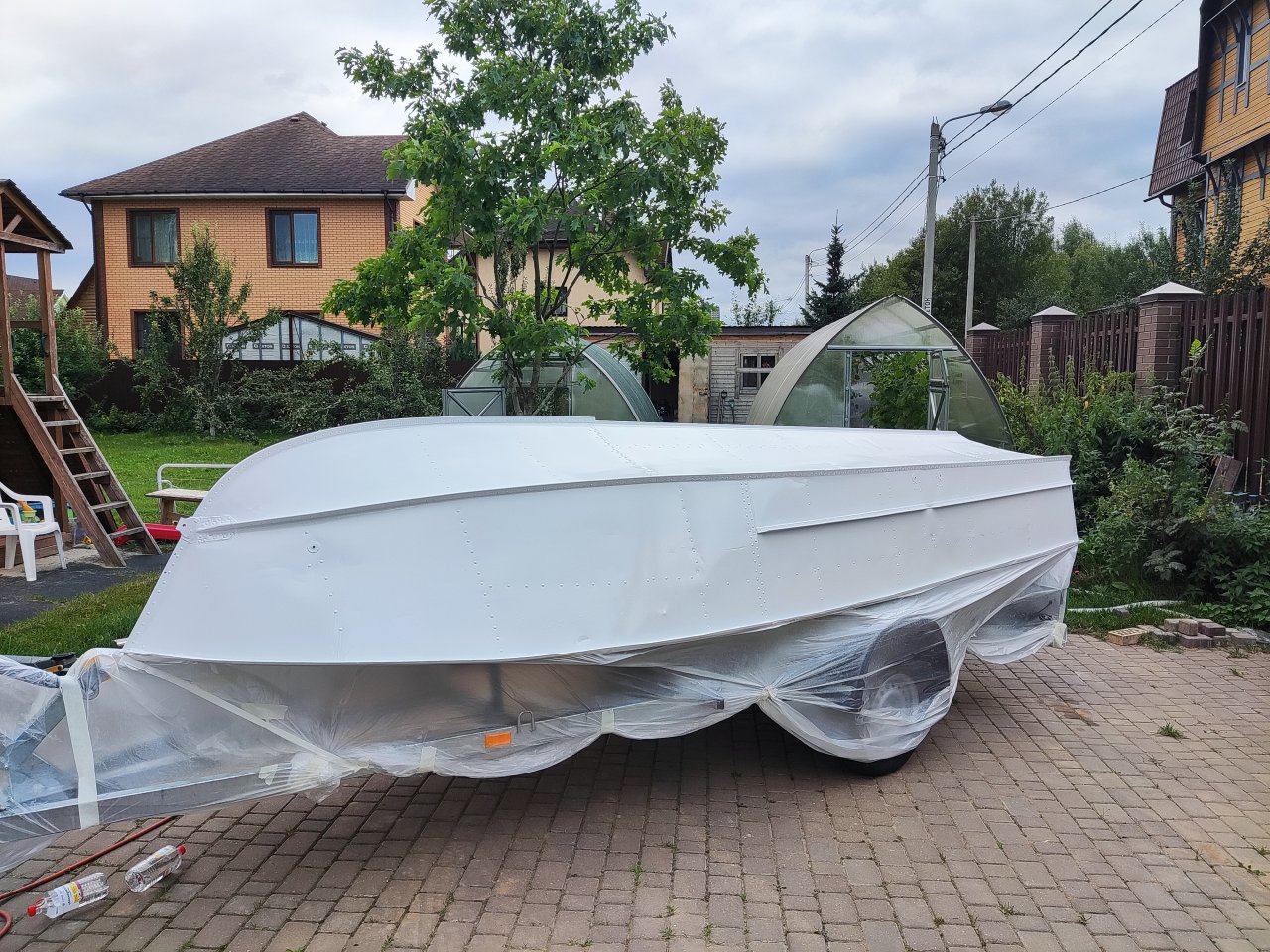

Для того чтоб перетереть от пыли

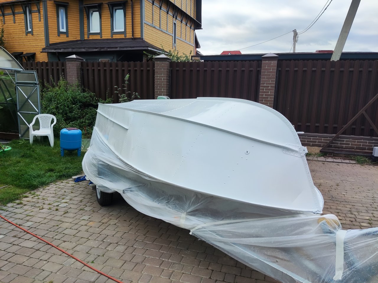

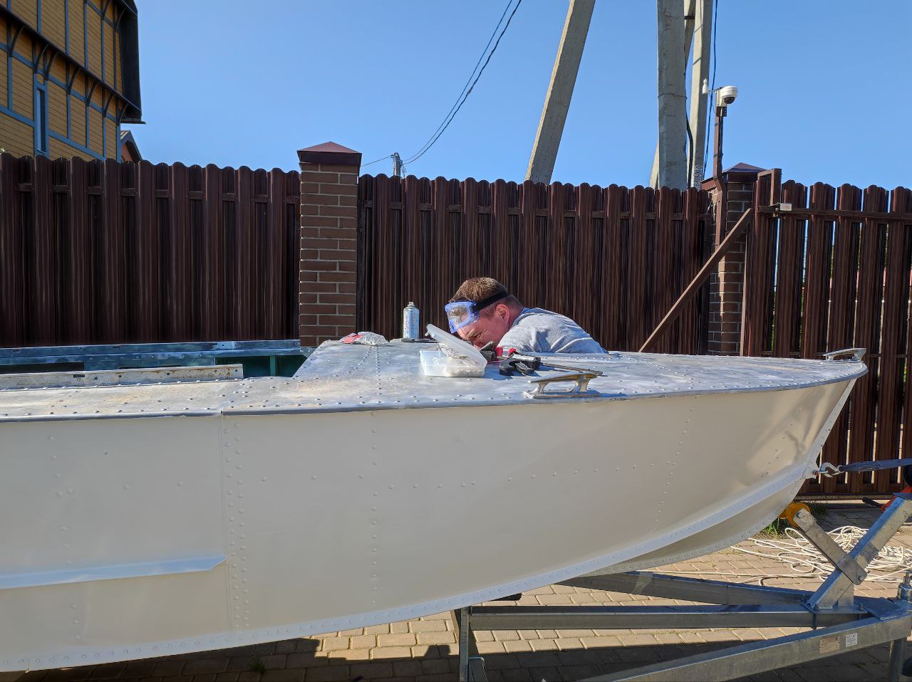

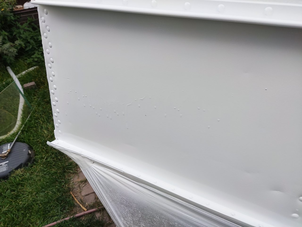

А пройтись матирующей солфеткой не судьба ? И заново пыльнуть кислым?
Прлблема в том что грунт гидроскапичен , у тебя сща толстая губка лежит, стирай как можно больше , на верх ЭП ,дальше делай что хочешь
Кислый на верх тонкий слой изолирующего грунта, просто обычный грунт, на верх ЭП, или то что не пропускает воду, ,дальше хоть гуашью крась
Влагоотделитель ставь на шланг с компрессора на метр полтора, чтоб успевала охолождать воздух до влагоотделителя, но сильно на него не надейся , системы очистки воздухо не дешовые , поэтому можно еще один фильтер на сам пистолет
Зачем заново кислым?
Делаю по технологическим картам.
29 872
1 876
Ратомка Беларусь
А мусор ты тоже технологической карте накидал
Как раз и написано ,перекрыть тонким слоем грунта, в карте, правда для каждого кислого своя карта

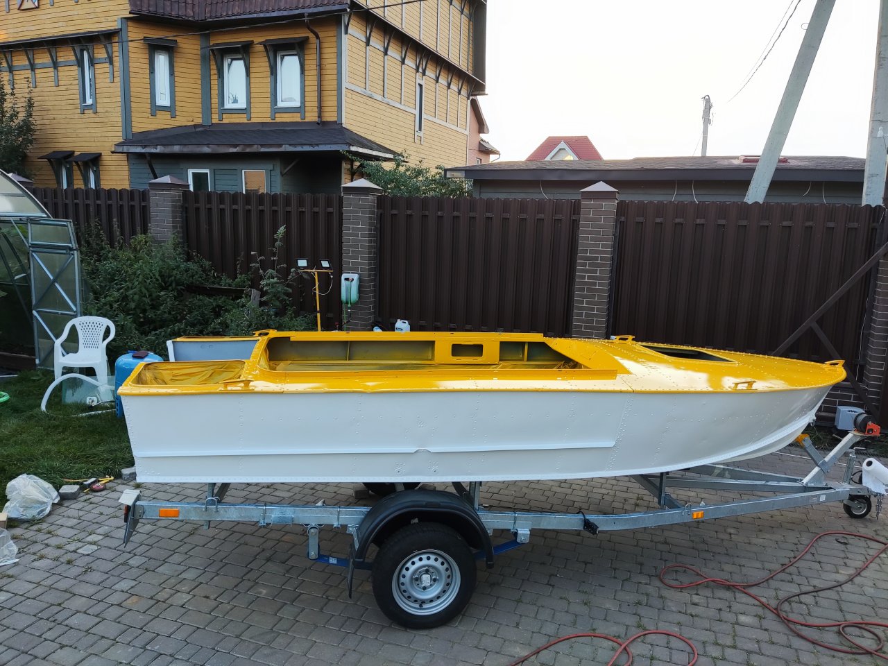

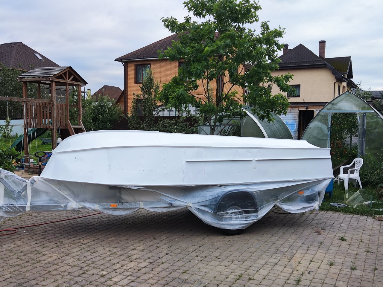

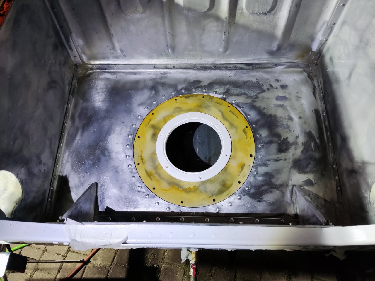

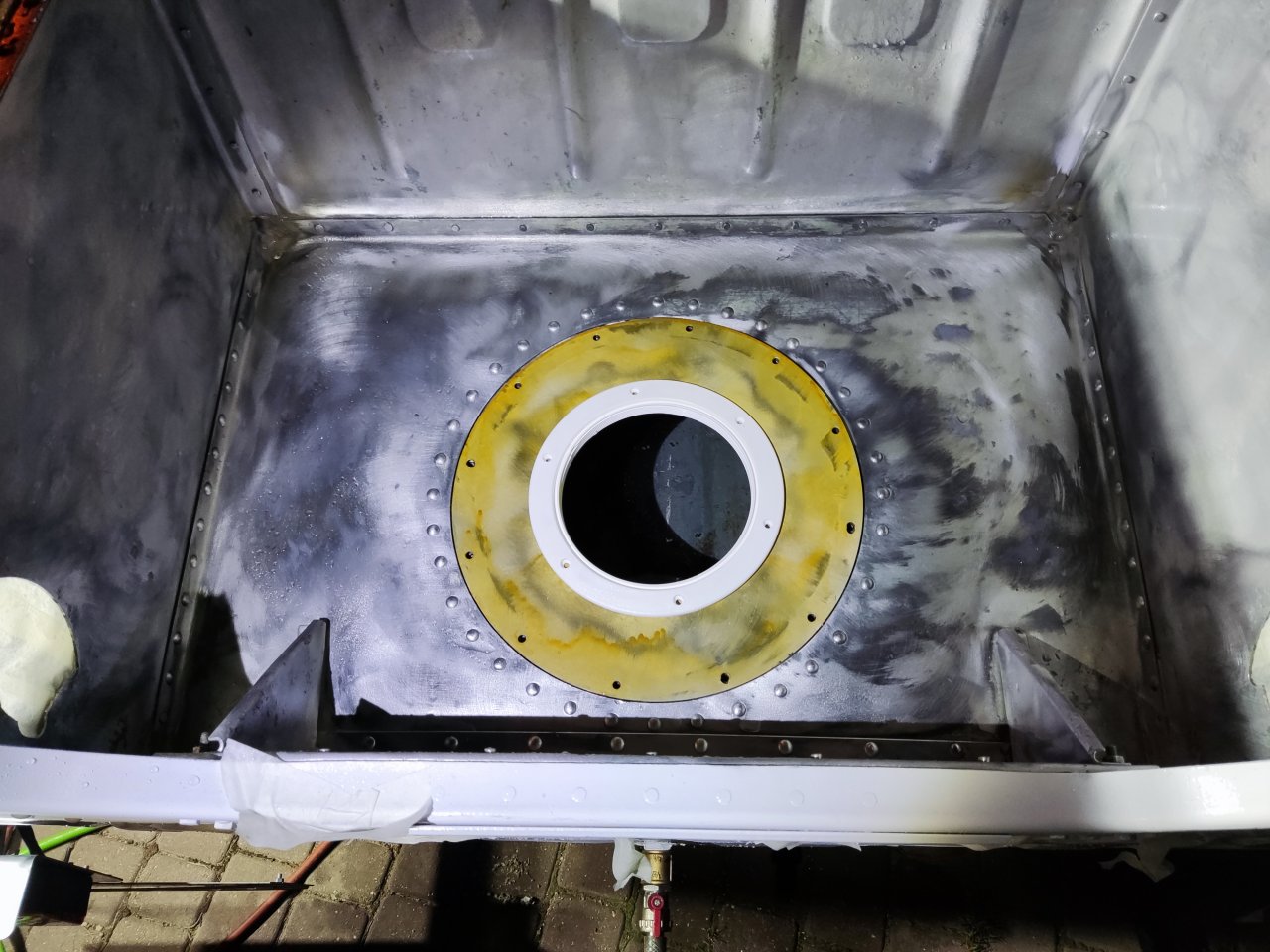

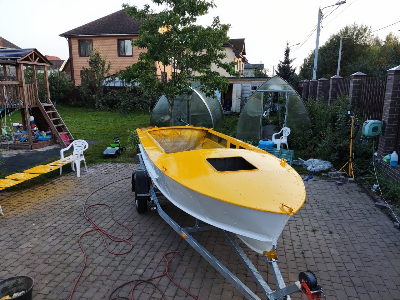

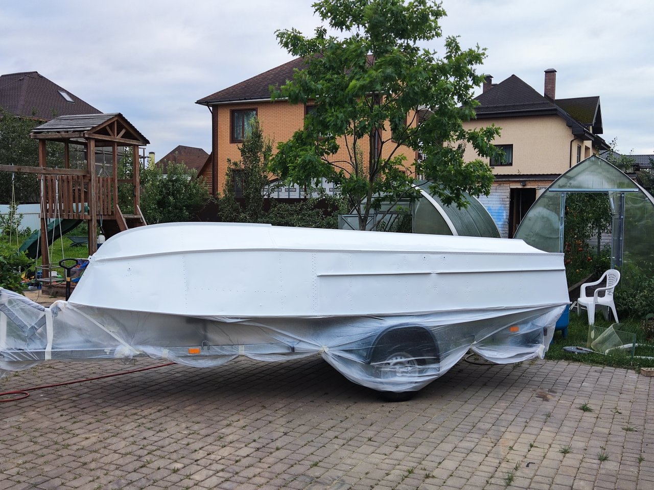

Залил низ. Не без косяков, пару мест с подтеками вышли. Буду срезать как высохнет. Но явно лучше чем было )

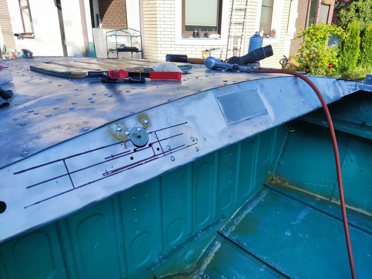

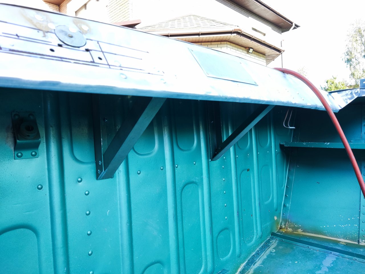

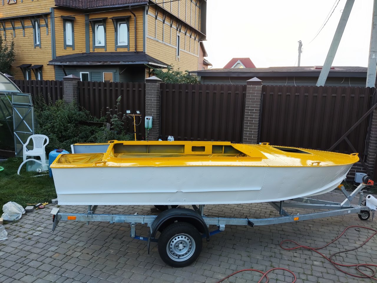

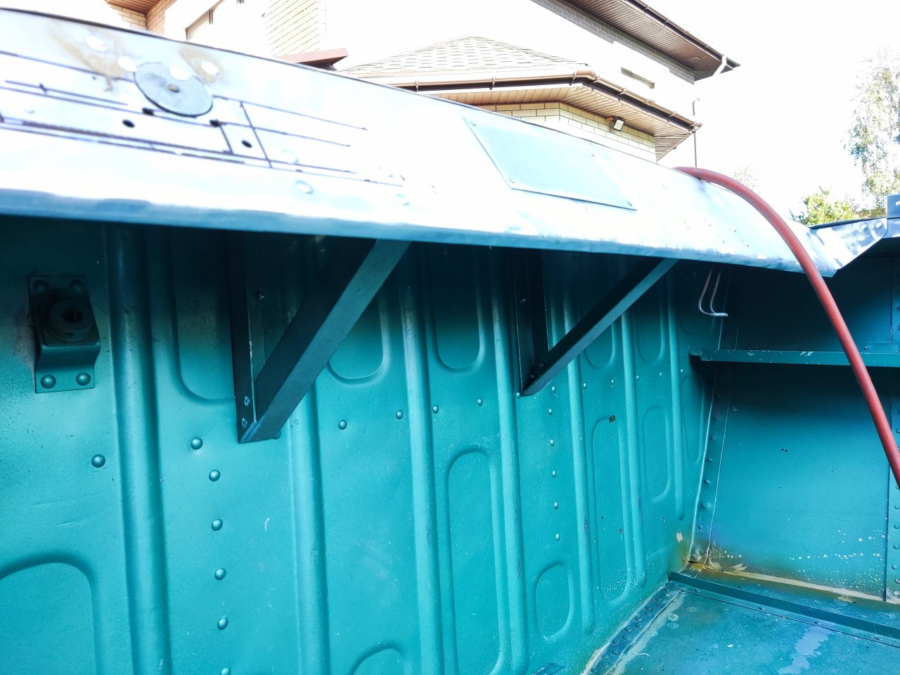

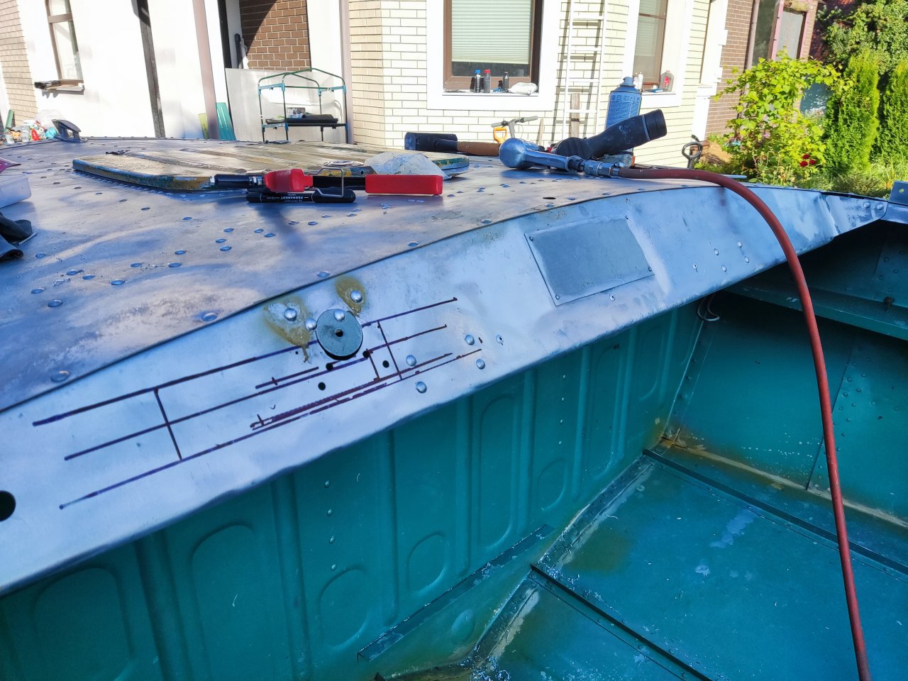

Перевернул корыто, сделал заглушку на торпеду, разметил место под гамнитолу. Руль будет справа.
Усилил торпеду уголками(в ход пошли родные салазки для скамеек.
Сварганил ревизионный люк в рецесс. В родном гайки подгнили, буду сажать на герметик намертво.
Разобрал петли люков, поврезал новые замки-защёлки, готовлюсь заливать верх.
Моё счастливое лицо ярко демонстрирует комфорт пребывания в отсеке бомьалюка.
9 437
6 088
Очень маленький люк.

Помпу один фиг думаю ставить в кокпит. Если большой объем воды залетит через борт толку от помпы под рецессом не будет никакого.
Старый люк надо было перекрутить на пару градусов ,новые отверстие и закрепить,:grabliа не это плосмасовое г врезать, станешь ногой проломаешь
Как будешь блок плавучасти пихать под рецес??
29 872
1 876
Ратомка Беларусь
А если рецесс начнет заливать ?или помпа в кокпите откажит или забьется ?
Пробку на переборке открутил, вода пошла под рецес , а там вторая помпа ,
Залитый рецесс плавать не помешает.
Зачем там ногами ходить?
Никак не буду, нечего там делать ему.
