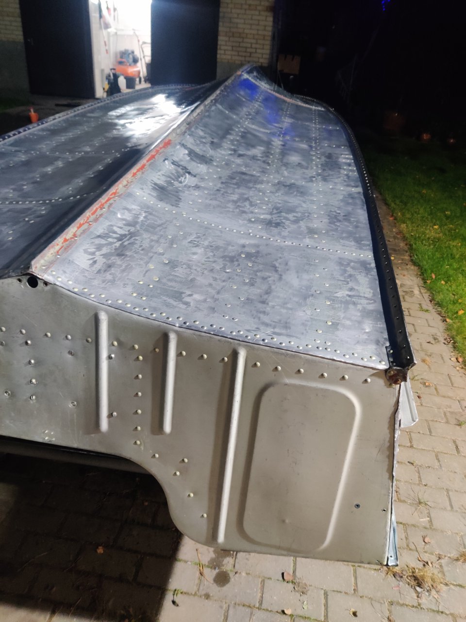

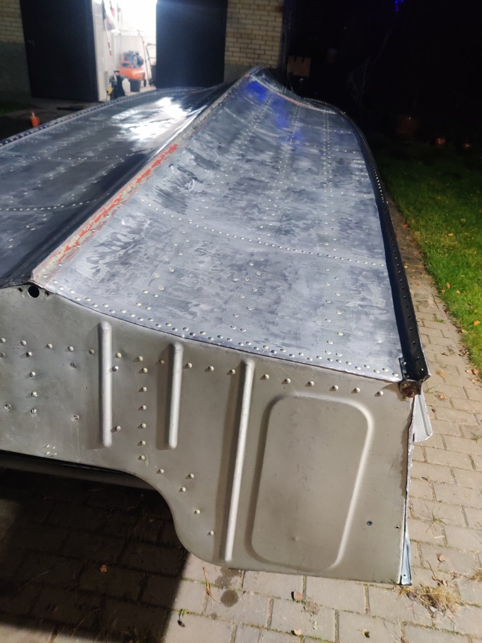

Короче с покраской случился лютый фейл.
То, что я залил желтым, я заливал уже ближе к вечеру (18-00), температура на улице была около 20 градусов и к ночи упала до 10. И хоть эмаль и встала на отлип, выпапвшего через пару часов конденсата судя по всему не перенесла. Заматовело все и покрылось крапинками.
Гугление показало, что лак взял воды в себя.
Варианты решения так же предлагаются разные:
  1. Попробвоать просушить-прогреть интенсивно чем-то. Попробую феном, если пройдет то можно зачехлить кокпит, бомбалюк, поставить внуть пушку и прогреть корупус изнутри.
  2. Заполировать. в одном месте попробвоал, в целом помогает, но как по клепкам полироваять я ХЗ.
  3. Заматовать, просушить, залить еще парой слоев краски.
3 пункт на самом деле самый простой, но нет гарантий что ситуация с конденсатом не повторится. даже если я залью лодку с утра, вечером один хрен выпадет конденсат. Как вариант после утренней окраски так же пытаться просушить эмаль до вечера фенами/обогревателями/пушками.
Что интересно, залитые в тот же проход люки, но занесенные на не отпливаемую терасу дефектов не имеют и блестят как у кота. Ну там вероятно посуше, она зачехлена виниловой пленкой.
От росы всегда так , пока не прошла полный цикл сушки . Не чего не делай , оставь как есть , потом сапогами отшлифуется .

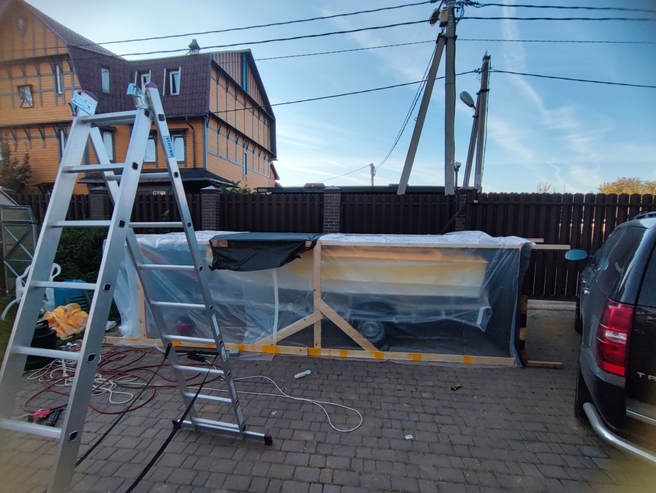

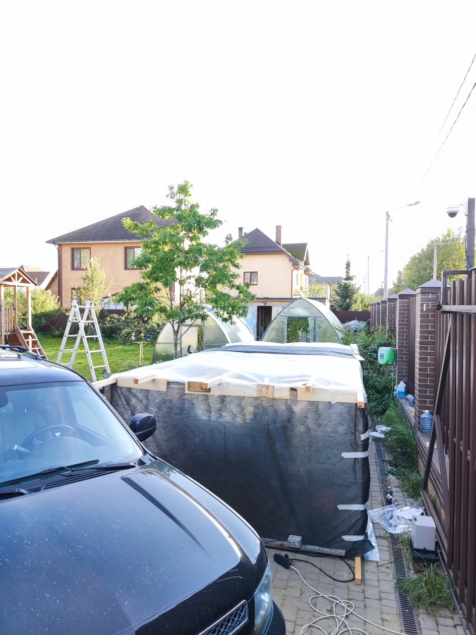

Как думаете если укрыть пленкой лодку вечером, по идее на ней же не откуда будет взяться конденсату?

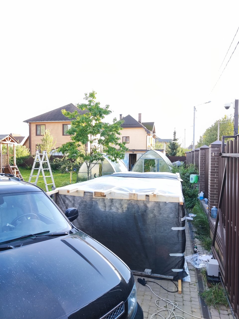

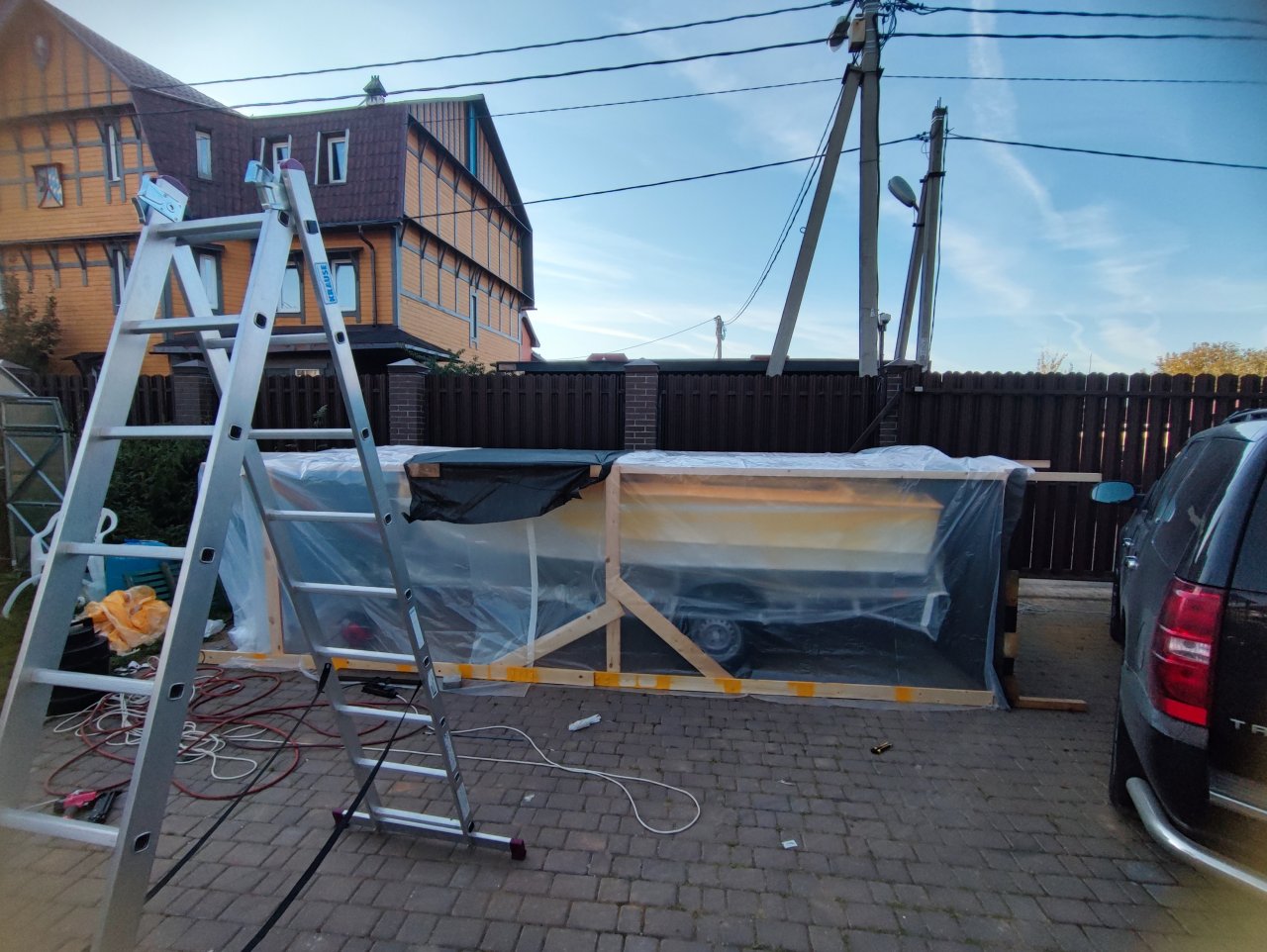

Покрасил утром. Собрал что-то. Поставил 3 пушки внутрь. До вечера буду сушить.
9 716
6 493
Респект тебе за упорство! Сегодня сходил глянул каркас для беседки: красили неделю назад. Пятна тоже вылезли. Предполагал второй слой сегодня, решил отложить на следующий год. Перезимует и так. 10 краски на один слой, решил не портить, погода все холоднее, утром иней был местами. Зато смывкой кораски хорошо заниматься.

В общем 4.5 часа выдерживал в этом парнике 45 градусов. + день под солнцем стояла. Уехал, пришлось пушки выключить. Надеюсь встала краска или хотябы сегодня ночью туда влага не залезет. При 60 градусах 45минут сохнуть должна типа.
VVS2177
30.06.2020
1 897
2 210
Альтаир HD-380 KS, Неман-2пнд
А на плёнке изнутри, как в парнике, влага не образовывалась?

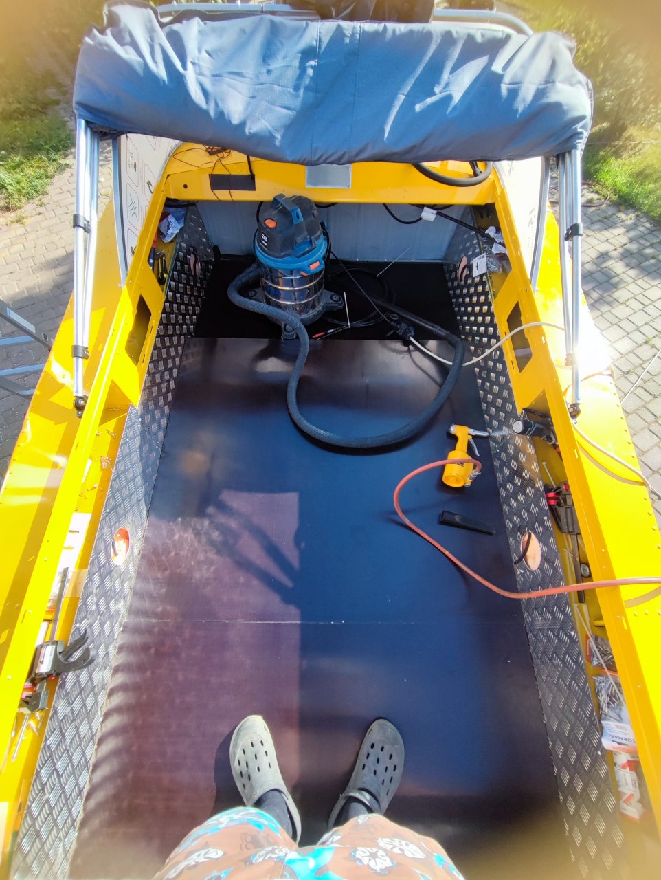

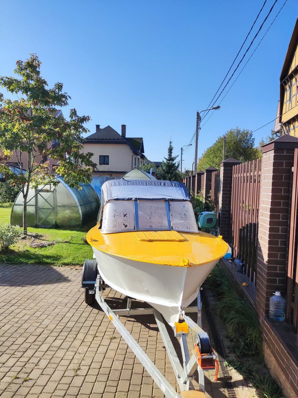

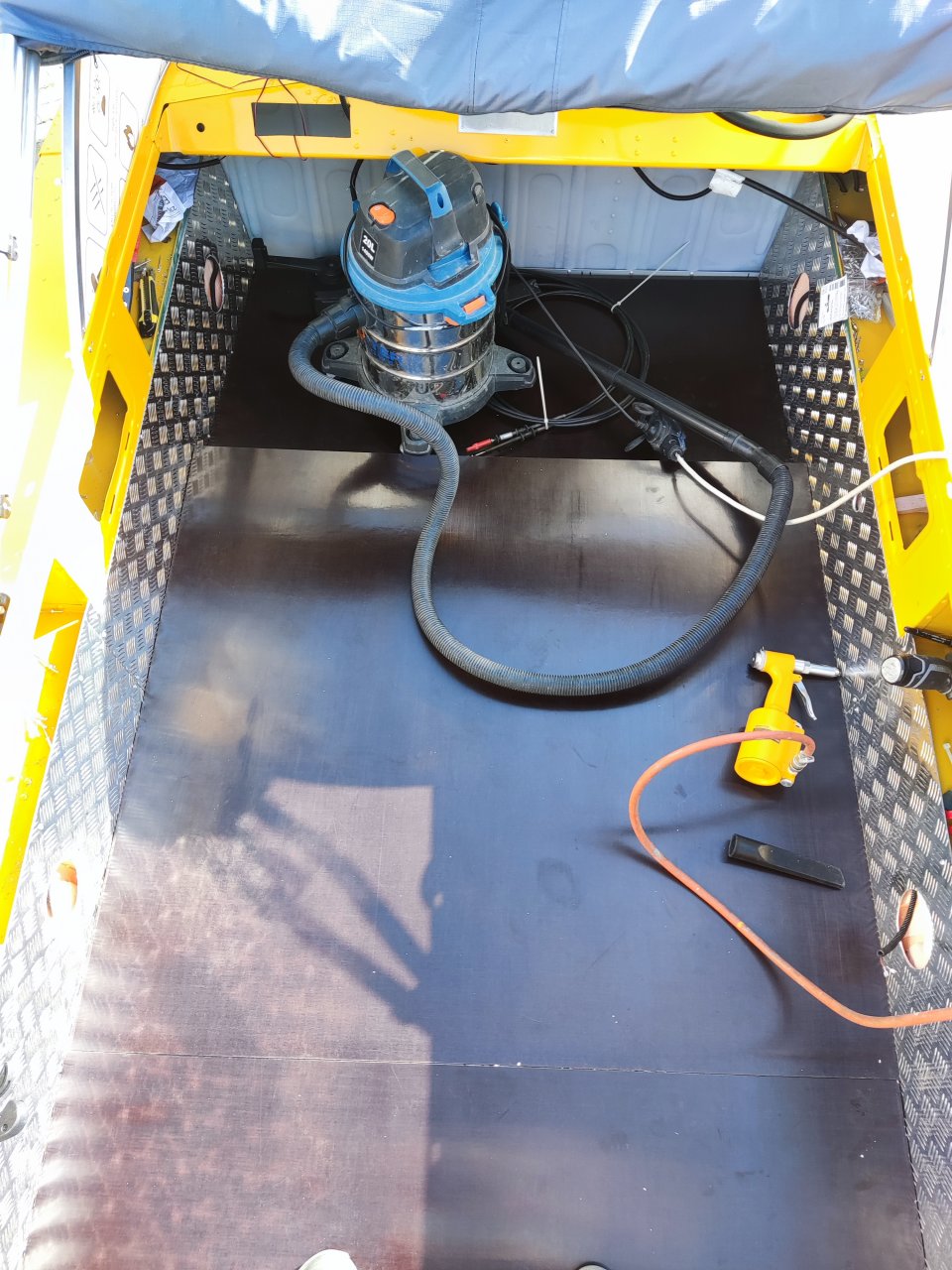

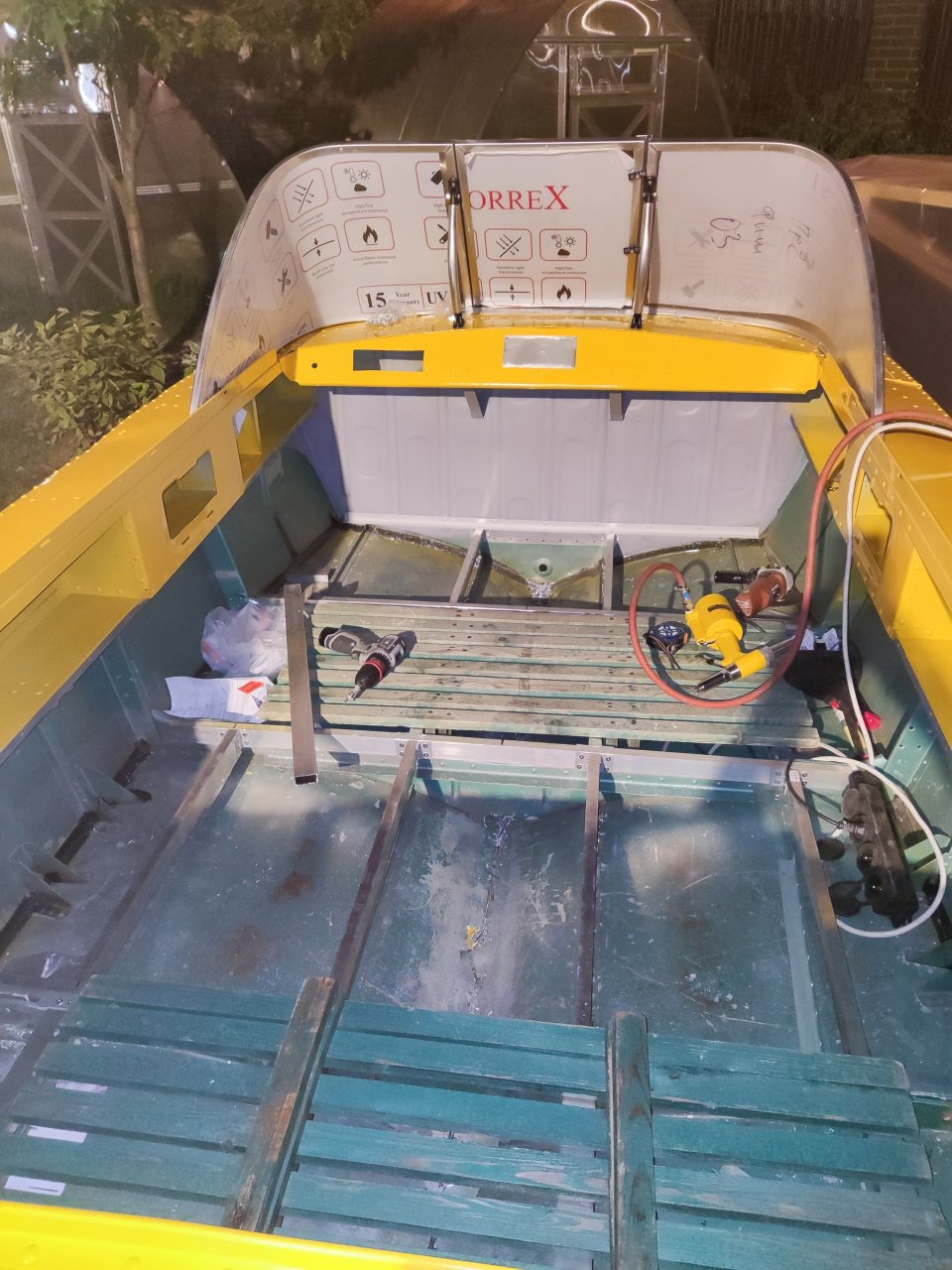

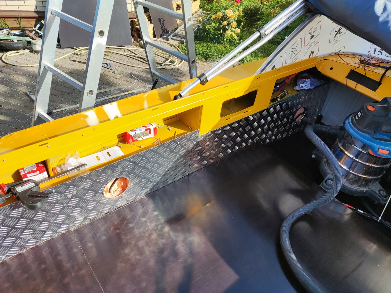

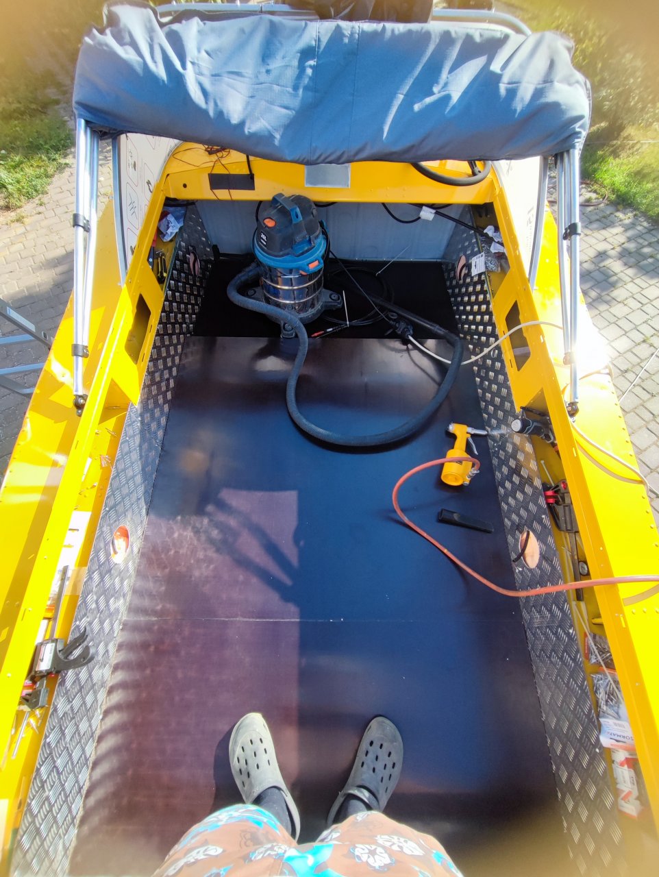

С окраской закончил, накинул стекло (зазоры конечно местами до см почти. )

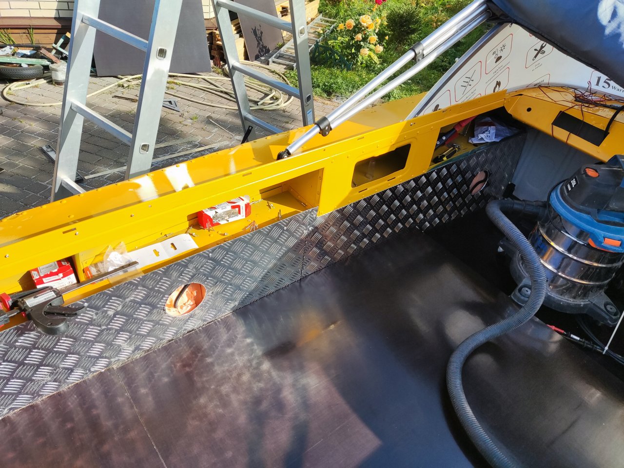

Клепаю каркас пола.
Первую шпацию решил опустить на уровень стрингеров, иначе кресло придется задирать слишком.
Над килем думаю сделать лючки-рундучки, место зря пропадает .
Пневматический заклепочник конечно вещь. Стоит каждого рубля.

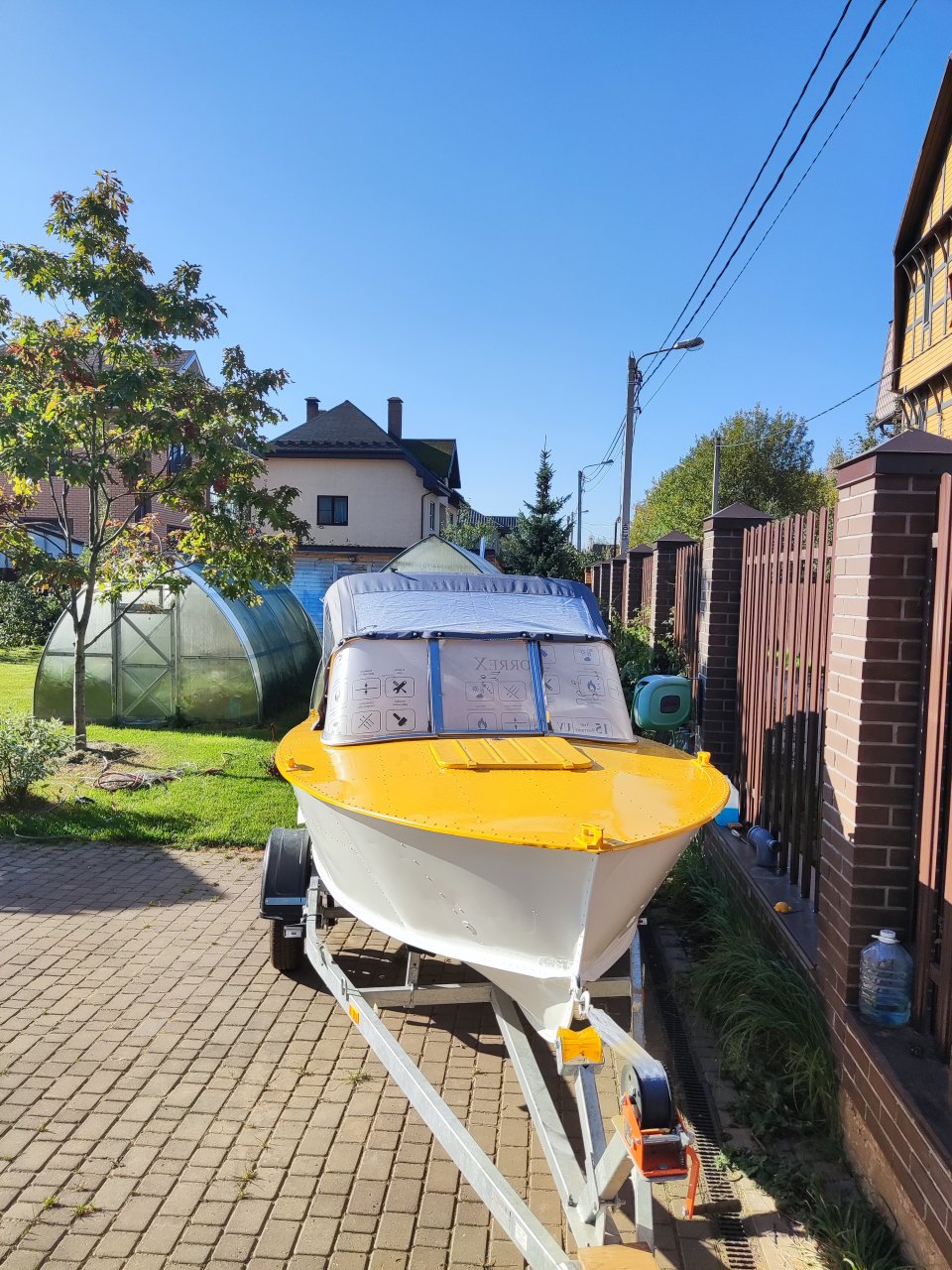

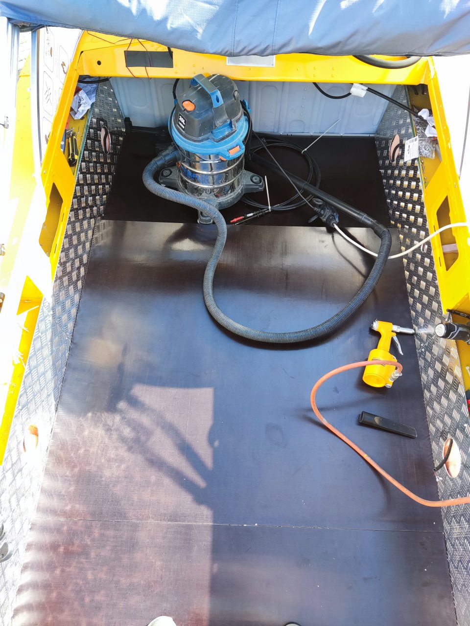

Тент, стекло, на месте. Зашил боковины, полы выкроил.
Впереди пол опустил до стрингеров чтоб удобнее сидеть было.
Чёт думаю за колонками надо Пеноплекс выбрать а то объема не будет вообще.
9 716
6 493
В погоне за "эстетикой" обрати внимание, как ты сузил кокпит. Первое на что ты не посмотрел - на ширину потопчины. Как минимум, пописать будет неудобно. Второе - вес этой красоты.
Про потопчины не понял.
1 886
Писать удобно,потопчины же в родне
