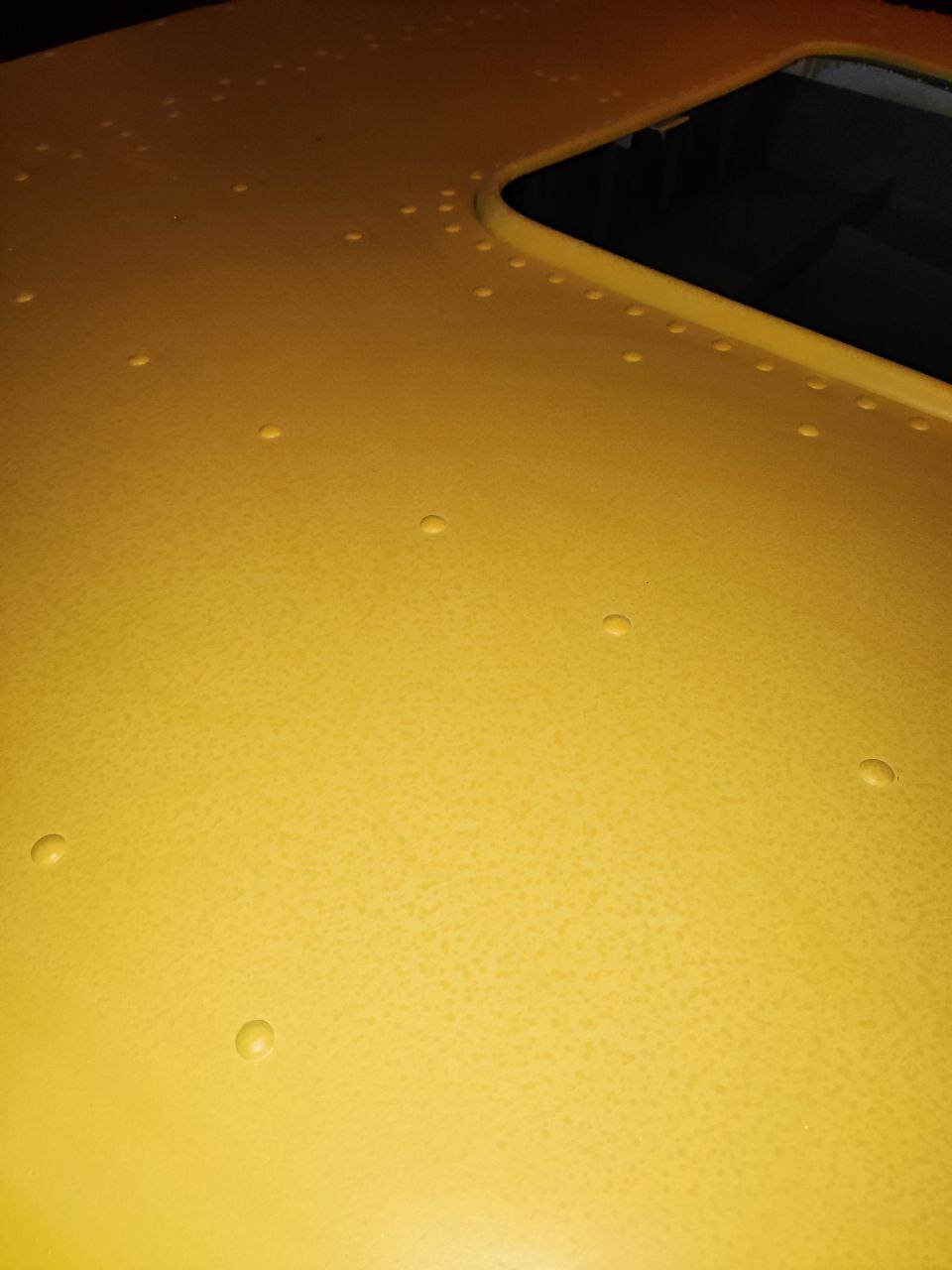

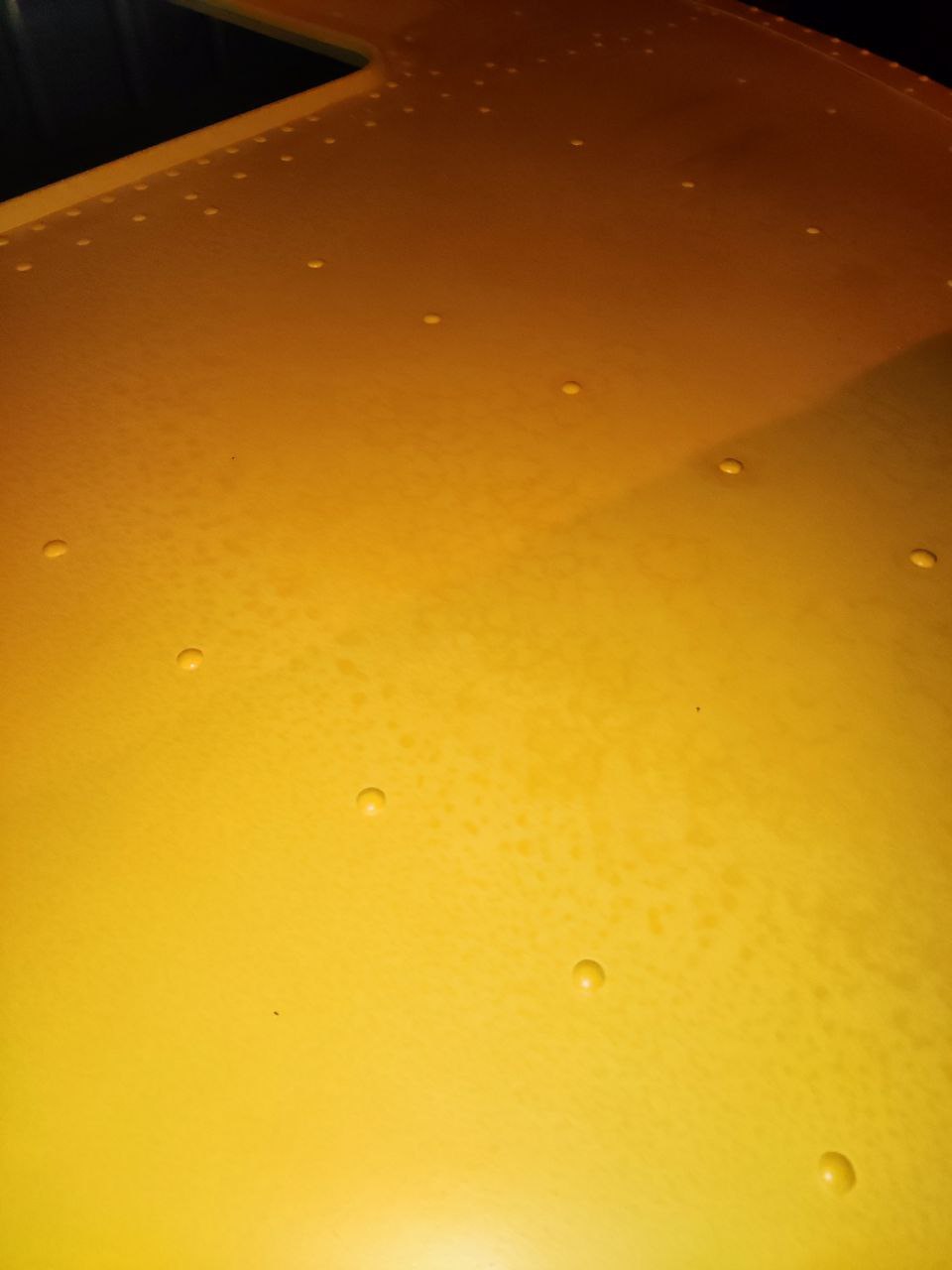

Короче с покраской случился лютый фейл.
То, что я залил желтым, я заливал уже ближе к вечеру (18-00), температура на улице была около 20 градусов и к ночи упала до 10. И хоть эмаль и встала на отлип, выпапвшего через пару часов конденсата судя по всему не перенесла. Заматовело все и покрылось крапинками.
Гугление показало, что лак взял воды в себя.
Варианты решения так же предлагаются разные:
  1. Попробвоать просушить-прогреть интенсивно чем-то. Попробую феном, если пройдет то можно зачехлить кокпит, бомбалюк, поставить внуть пушку и прогреть корупус изнутри.
  2. Заполировать. в одном месте попробвоал, в целом помогает, но как по клепкам полироваять я ХЗ.
  3. Заматовать, просушить, залить еще парой слоев краски.
3 пункт на самом деле самый простой, но нет гарантий что ситуация с конденсатом не повторится. даже если я залью лодку с утра, вечером один хрен выпадет конденсат. Как вариант после утренней окраски так же пытаться просушить эмаль до вечера фенами/обогревателями/пушками.
Что интересно, залитые в тот же проход люки, но занесенные на не отпливаемую терасу дефектов не имеют и блестят как у кота. Ну там вероятно посуше, она зачехлена виниловой пленкой.

Теперь нанести тёмно-коричневые пята, сделав леопардовый окрас.
Суши, матуй и крась заново...
Если почитать инструкции, там описаны параметры влажности. Когда-то красил машину, на одном крыле кратера пошли. На следующий день из той-же банки перекрасил. Температура сильно упала и получил другой оттенок. Потом всю заматовал и облил лаком под полировку - удалось скрыть косяк.

да где гарантии что так же не случиться снова? На банке написано в момент окраса, там соблюдено все было) а режим сушки не ясен толком.
Нет у меня возможности делать это в помещении и нет ИК сушилок.

если утром при градусах 15 залью (от 15 можно) днем до 19 температура будет, вечером 12 и вероятно опять конденсат... будет то же самое?

А чем разбавлял?

ничем, родным отвердителем только. вязкость была норм. с бомбалюками нет проблем на них краска встала четко. вопрос именно к конденсату
Никогда с таким не сталкивался, чтоб не надо было бавить. Дюза какая была?
Подразумеваю, что ты лил с большой дюзы грунтовочным пистолетом (иначе не продавил бы), получился толстый слой, который не в состоянии был схватиться. Вот техкарта, попробуй разобраться, в чем накосячил. Обрати внимание, что там 2 разбавителя указаны (тебе нужен нормальный, бывает еще и быстрый. Медленный под жару) и растворители для мойки пистолета. Последний нельзя использовать для разбавления. Пропорции, толщины интервалы межслойной сушки не зря указаны. Сколько времени выдержал после смешивания с отвердителем?
И еще: машины полируют (если для себя) не ранее, чем на третий день после окраски и сушки даже в камере. Тебе сейчас рано трогать поверхность.
И как ты ее мерил? Меня на глаз по хвостику капли учили. Для краски он должен быть едва заметен.

Дюза 1.5 давление как по мурзилке. Краска жидкая как вода и без разбавителя разбавитель. тока объему увеличил бы.

Еще раз: из тго же пулика за те же периоды межслойные детали, занесенные в терассу стали как надо.

в общем пока план такой, что я перетираю все это дело скотчбрайтом, утром кидаю 2 слоя краски и воздушными обогревателями направленными изнутри корпуса на металл разогреваю корпус чтоб до вечера полимеризация прошла.
Только не сразу печку ставь. Испаритель должен уйти, иначе пузырями пойдет.

Купи ускаритель сушки в лак,лаки есть которые и ненадо разбавлять, вобще молодец что не разбавлял
1 886
Не обязательно в помещение ,можно и нод навес ,и там сушить
1 886
Каким лаком базу закрывал?

ну это ваше мнение. по мне так это тот же лак. возможно чуть ухже по ттх из за пигметнтов краски.
База + лак это схема окраски для металликов и прочих декоративных видов окраски.
