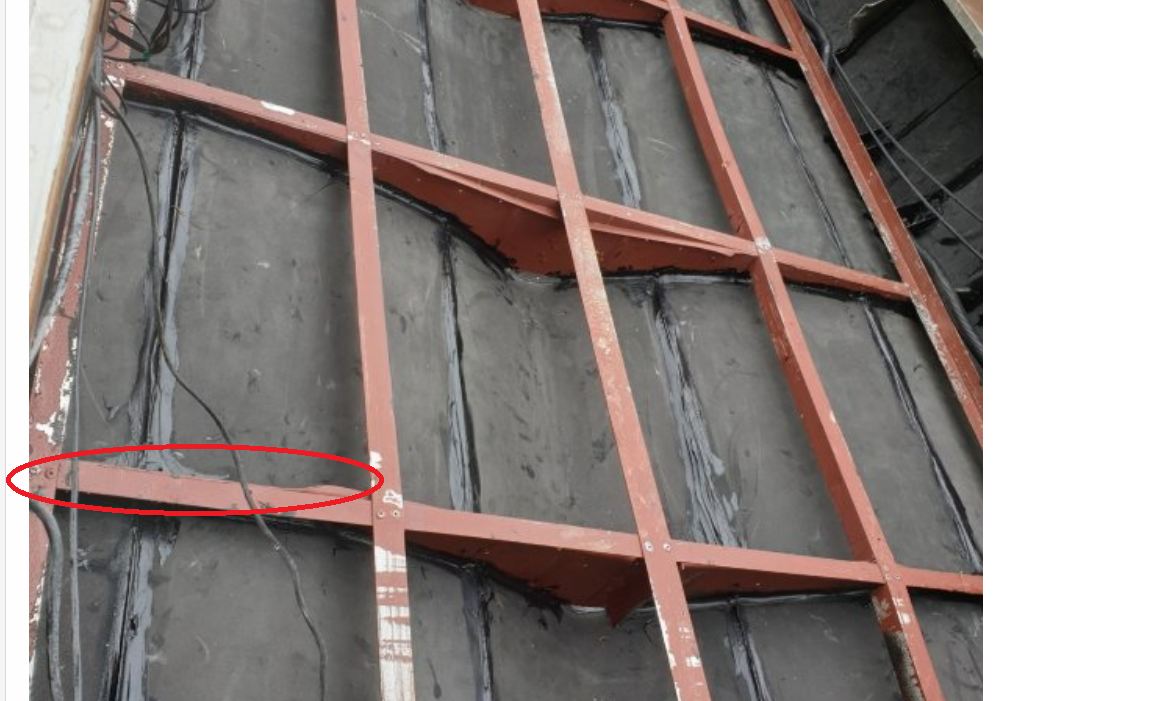

В проге перемычку нах, ту что толстая, пол будет ниже, зделаешь с люмишки 1мм сидухи маде ин Докер под свой рост, и все будет гуд

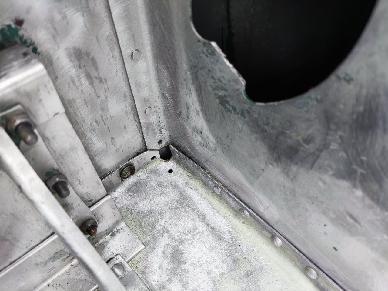

да там даже если подкреселюную перемычку убирать шпангут 3 и 4 по углам лишних 2 см дают. В инете их все подрезают но мне чет не нравится этот вар.
Пол ровный? ,цельный?
пола нет пока, как раз каркас прорабатываю
1 880

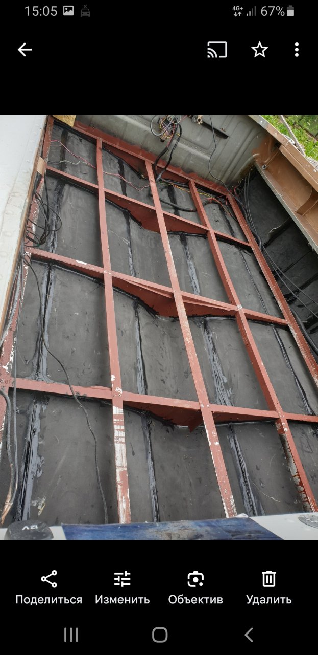

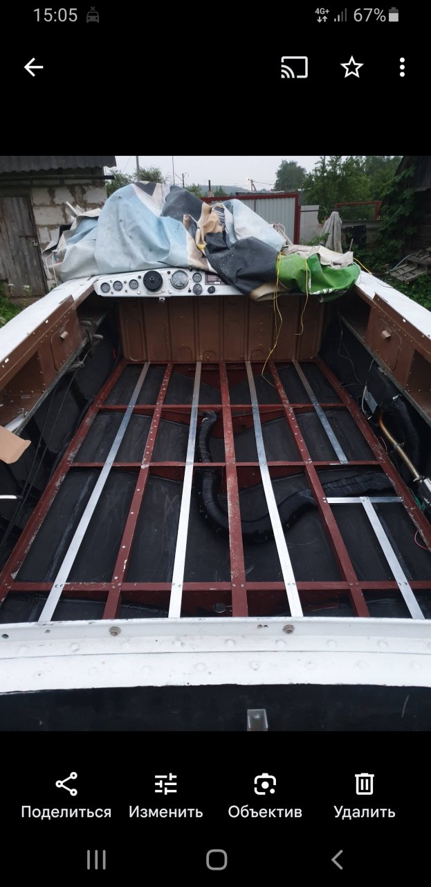

На фото где не добавлены уголки лежала фанера 9мм, там где добавил, д16 2мм, на днище наклеена эва, теплый пол в лодке, чтоб тепло не израсходывать на дюраль днища

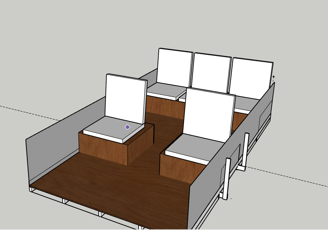

ну у вас явно срезано добрых 2-3 см с верха 3-4 шпангоута по углам. пока думаю делать тот же уровень как у вас но ШП не резать а поместить их внутри "ящика" под кресла.

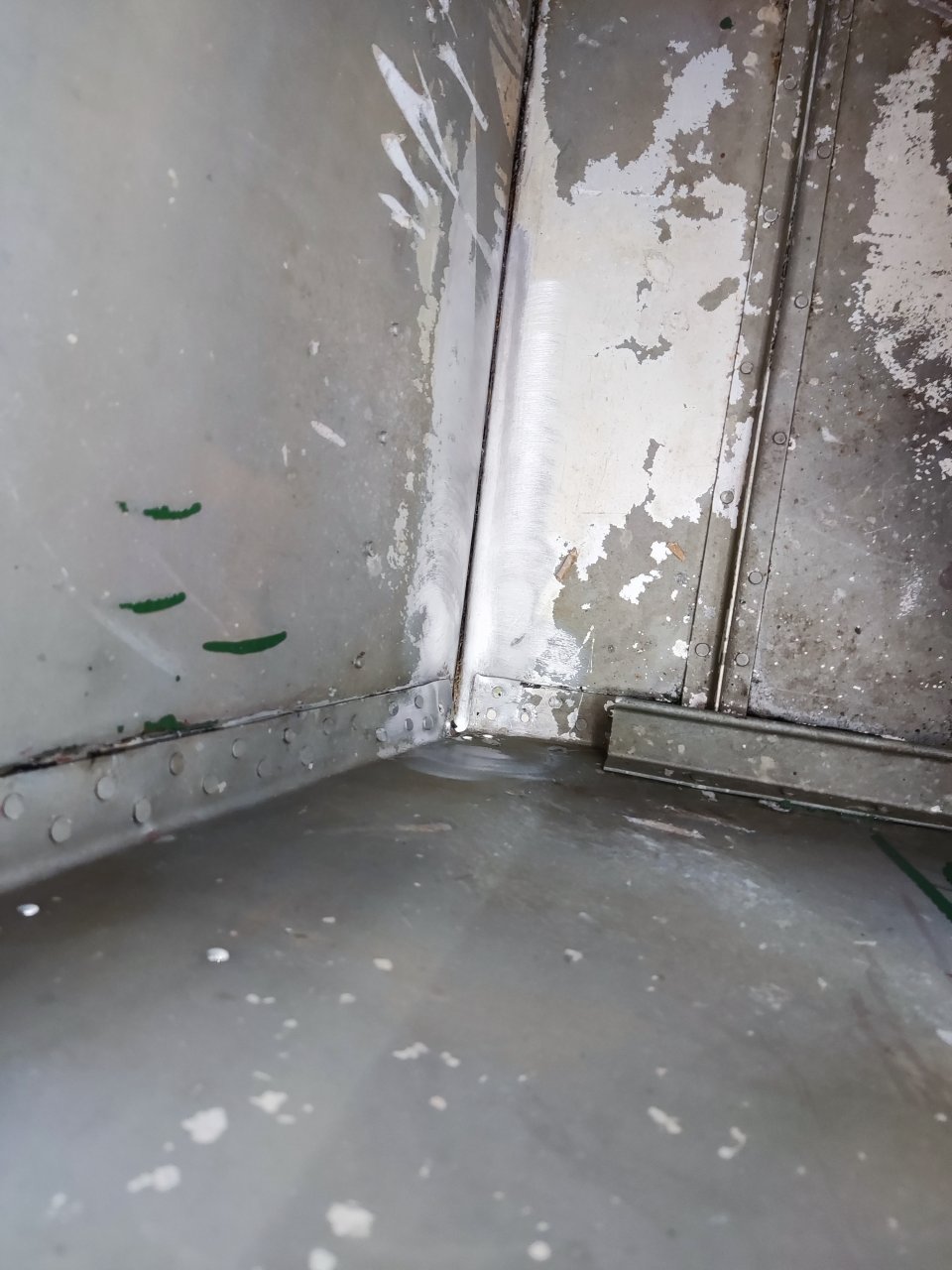

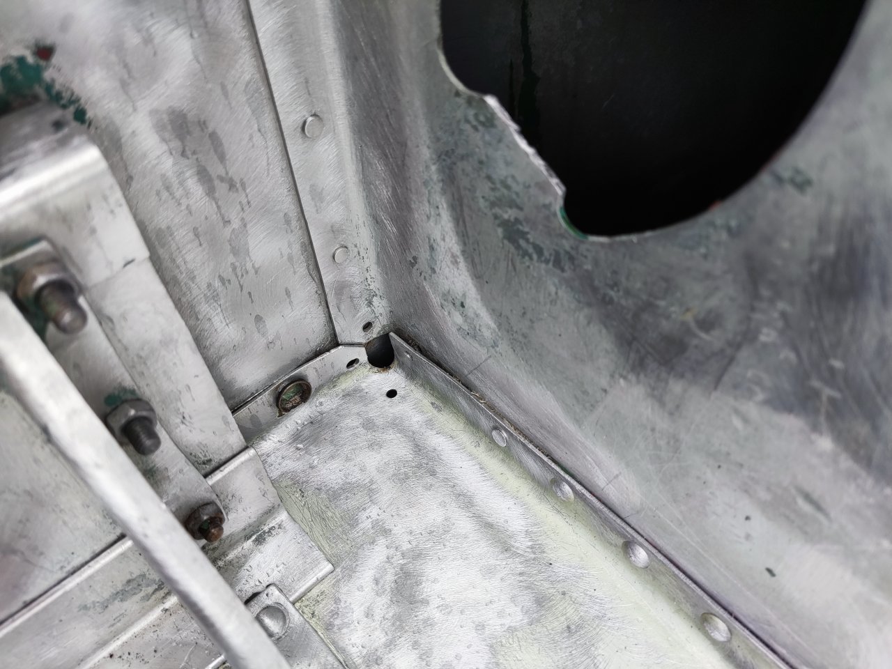

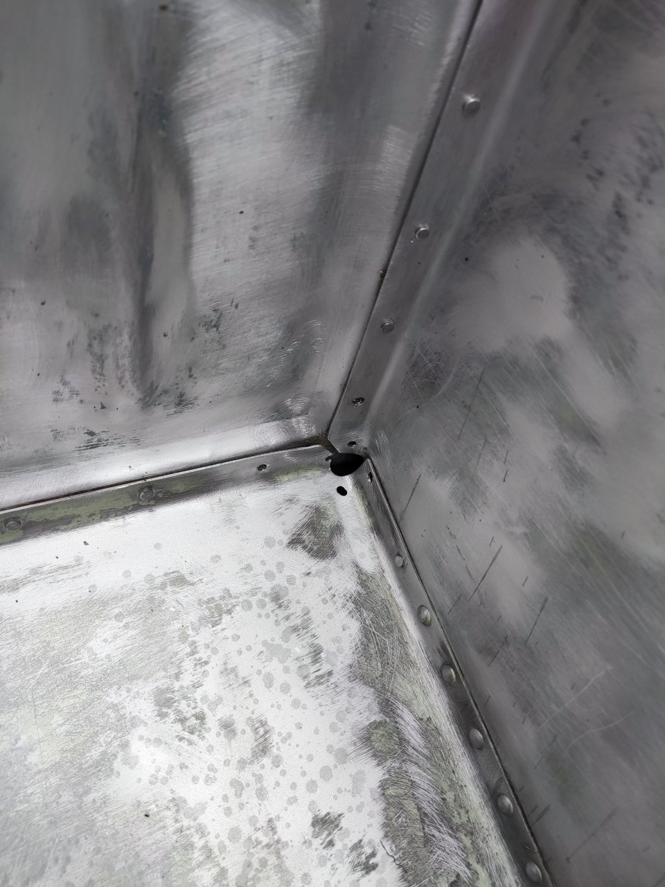

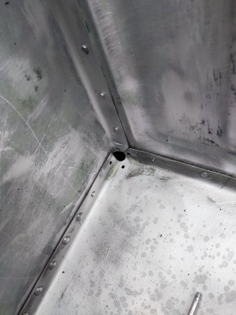

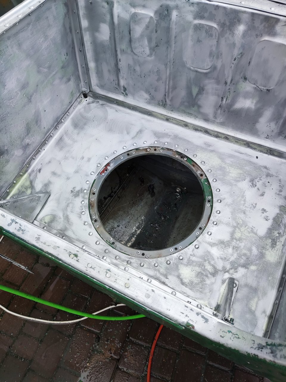

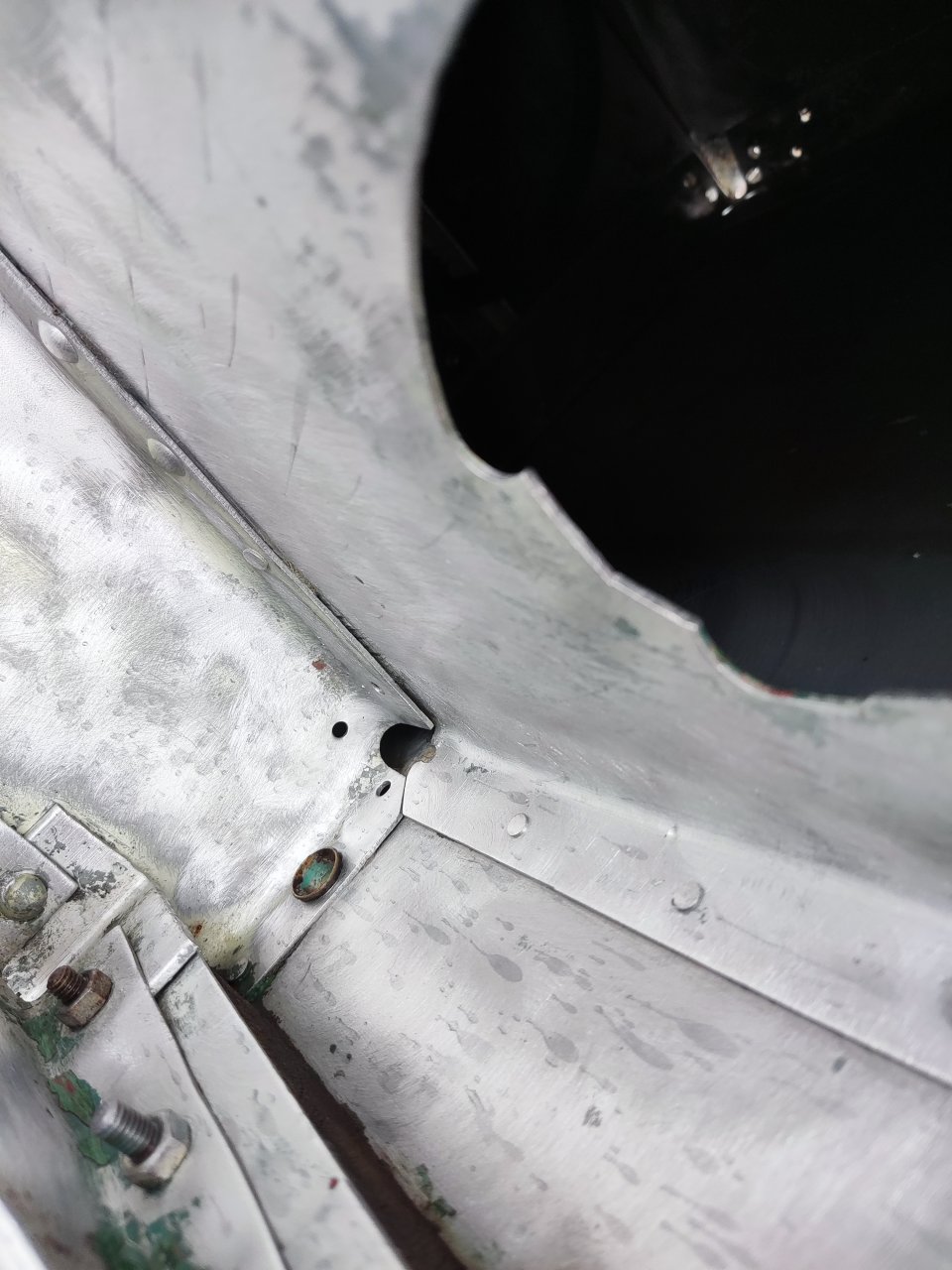

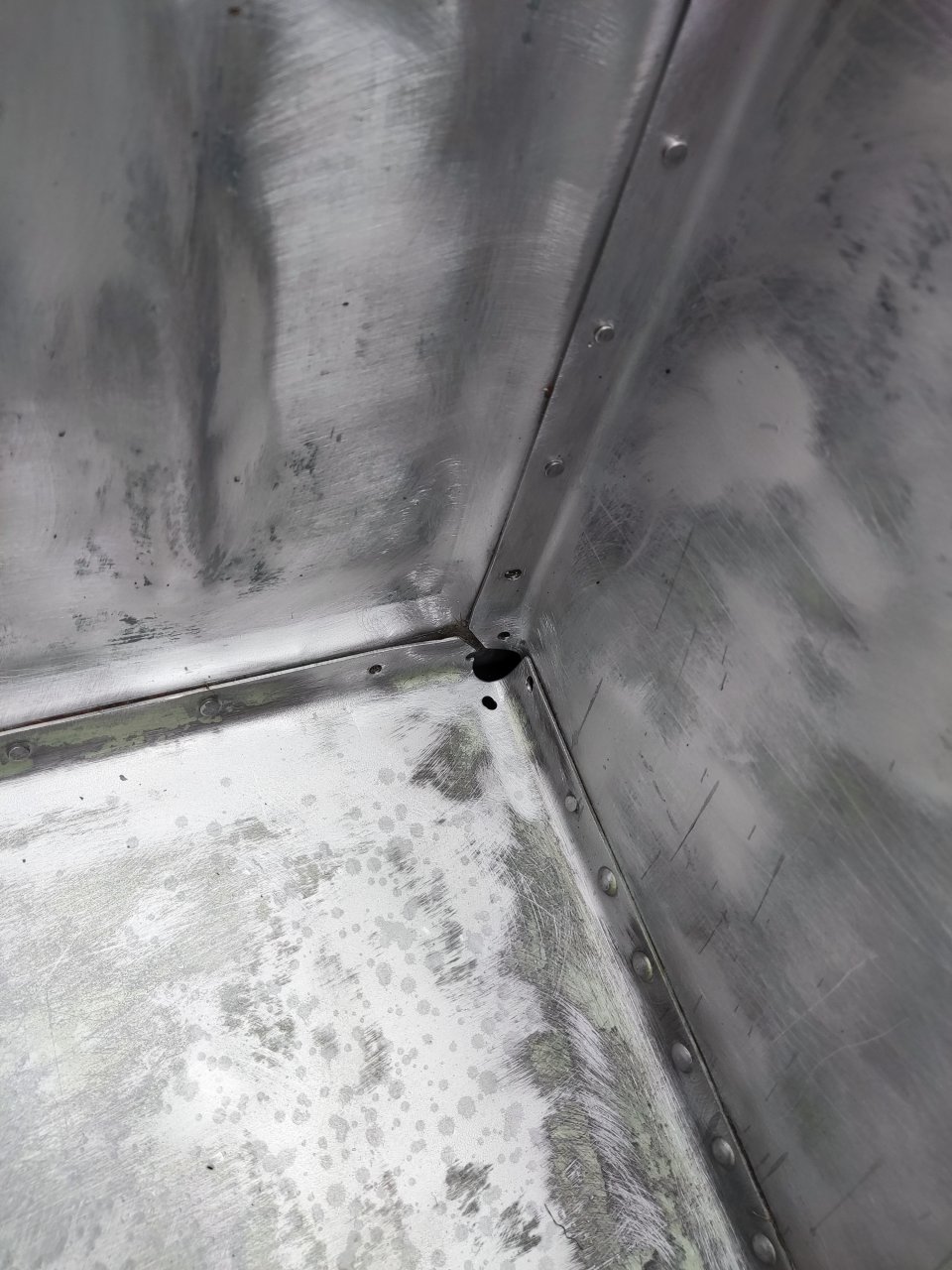

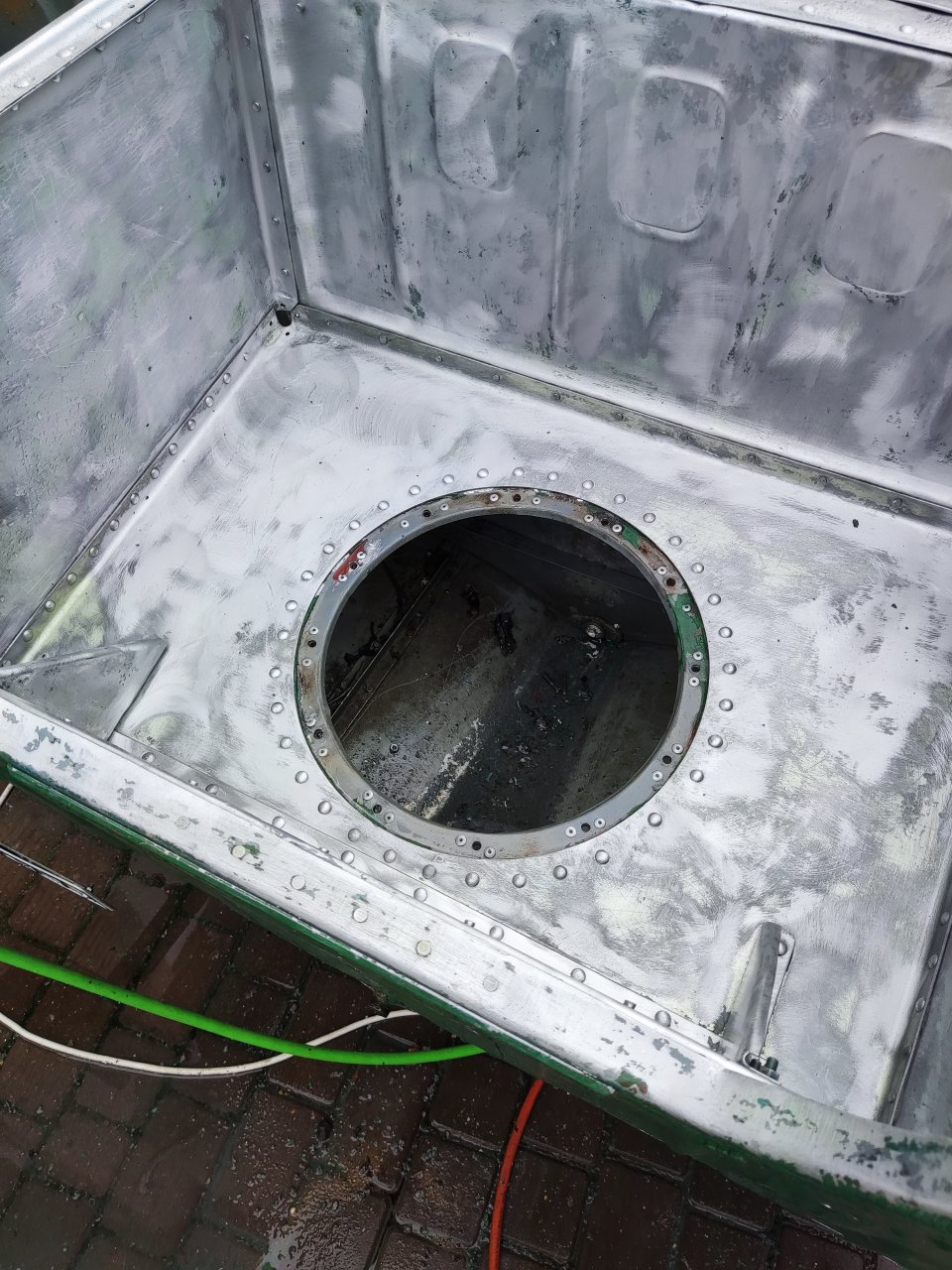

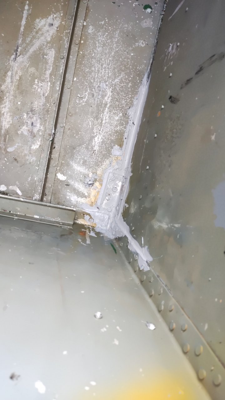

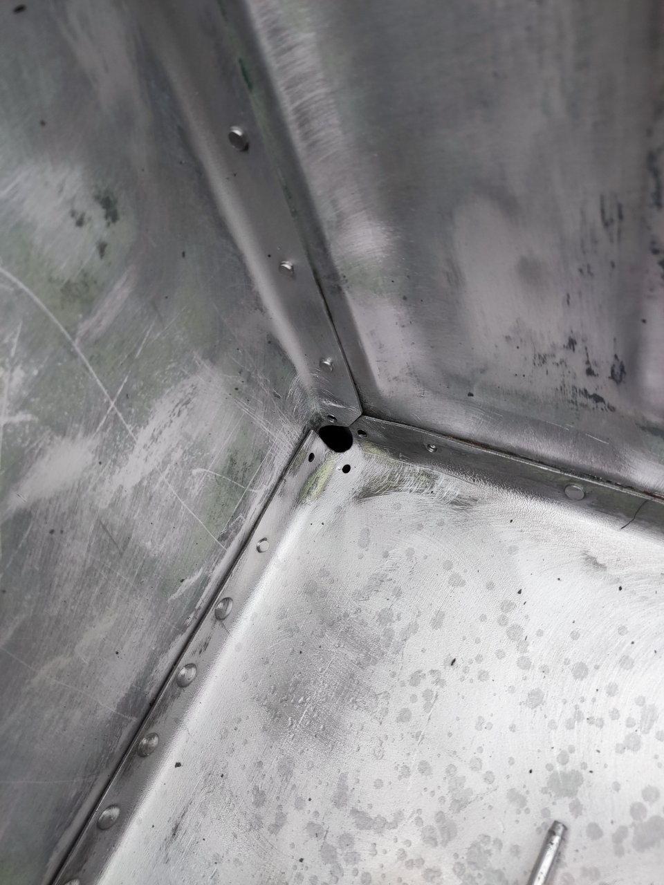

Шкурим, клепаем, мажем.
Подскажите под фосфатирующий грунт перед покраской надо шлифовать люминь?
Герметик класть до или после фосф.грунта?
9 555
4 762

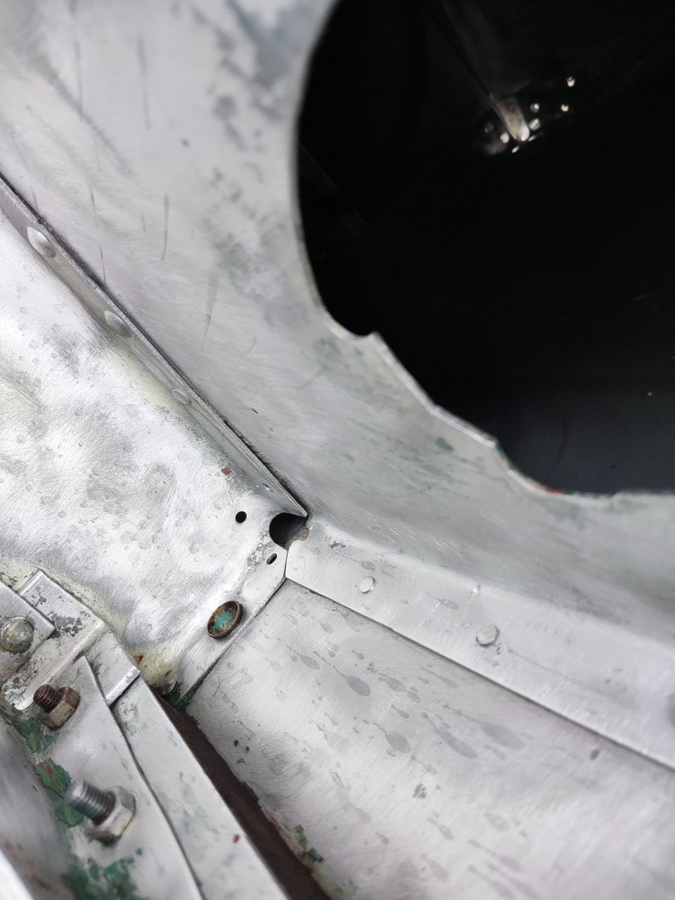

Молодец! Подход по взрослому! Шлифовать не надо.Герметик лучше ложить на фосфатирующий грунт.Все дыры в самосливном рецессе лучше убрать.

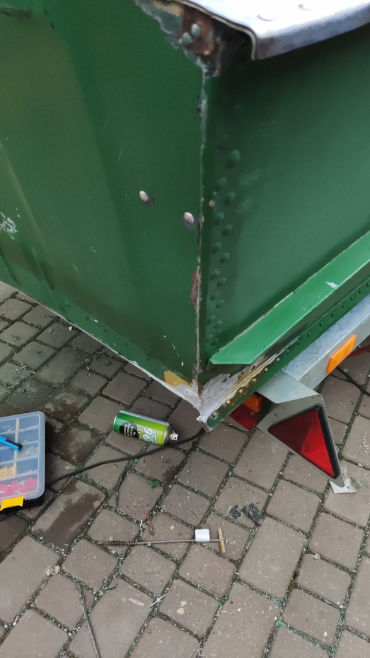

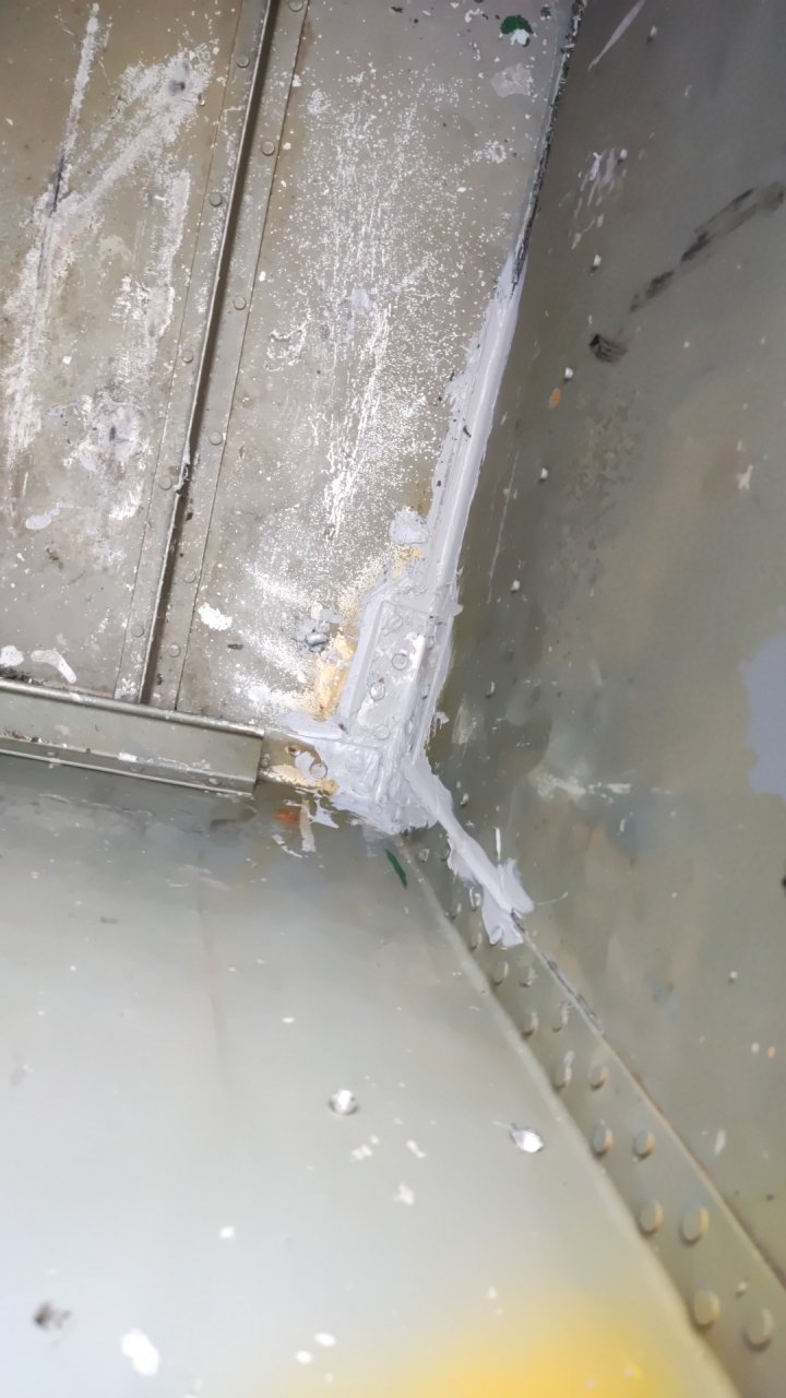

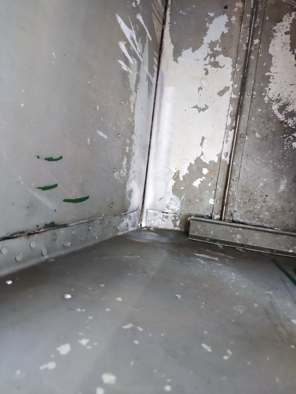

Углы в рецессе конечно же тоже сделал. Оттуда текло больше всего.

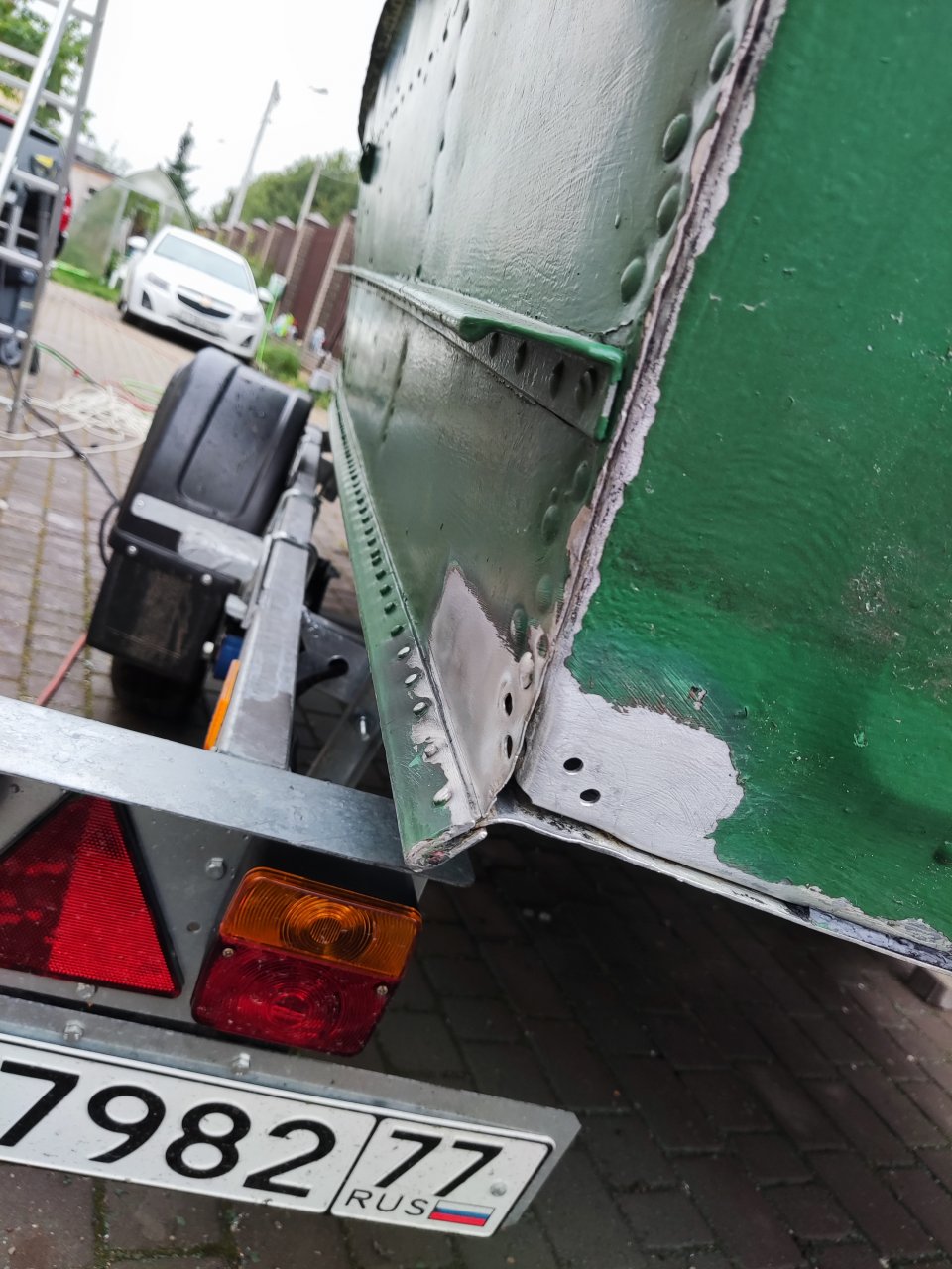

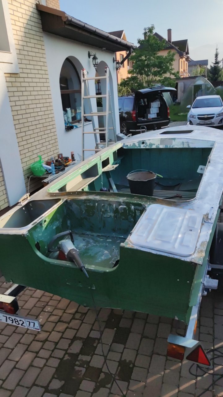

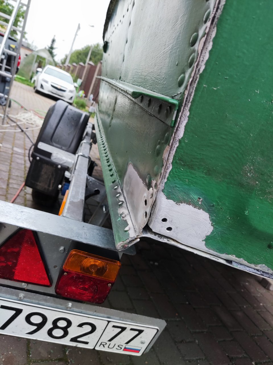

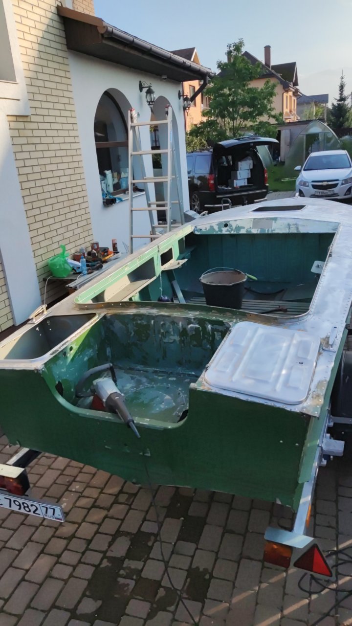

Зачистка корпуса растягивается на несколько дней. Получается голый люминь будет стоят под открытым небом. Это не страшно? Потом обезжириваю, грунтую и крашу ?
Георг Ом
01.07.2016
5 943
1 898
Богородск
Если плакировка не протерта до серого дюраля и пятен коррозии нет, то ничего не будет лодке некоторое время.
Как выглядит плакировка не знаю. Под родной краской был зеленоватый грунт, который ничего не берет, его сдирал металл. щетками. Поверхность выглядит как кастрюля. Светло серый цвет
Георг Ом
01.07.2016
5 943
1 898
Богородск
Зеленоватый грунт не стоило трогать. Плакировку ты видимо подрал уже щетками, да еще и стальными скорее всего. На открытом пространстве тогда лучше не оставлять.
Оно уже было изрядно подрано до меня
4 198
Ничего ему не будет. Кислотником дунуть, и 2К краской. Моя метла 10 лет не облезает. Вика 2К полуматовая.

Моя была отпесочена и стояля неделю у бани голая. Справедливости ради вода в моем озере очень мягкая.
Я видел на Авито магниевые аноды в крепление колес. Может прикуплю для спокойного сна.
Хорошая плакировка и отсутствие дождей. Так- то за неделю и стем прогрессом ничего не случится, но за месяц при осенней погоде может и пойти дюраль там где плакировки не осталось.
Ну, значит перед грунтовой надо сбить окислы, погладить шкуркой. Вот как на это дело пресловутые железки отреагируют, хз. Я бы на этих уголках конструкторов прога за яйца подвесил на вытяжных заклепках.
