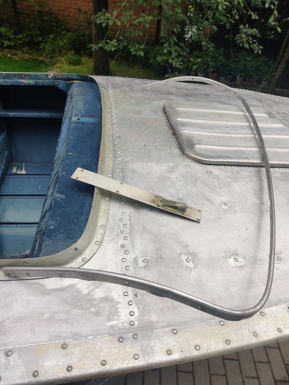

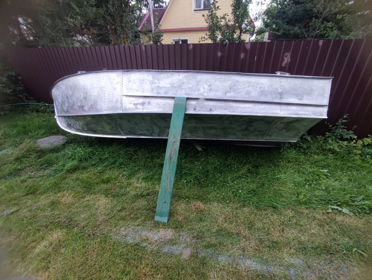

Как выглядит плакировка не знаю.
Когда нибуть будешь резать лист дюрали балгаркой, увидешь перед резом будет загибатся как пленка покрытие, оно прозрачное, ну может слегка темненькое,
9 748
6 525

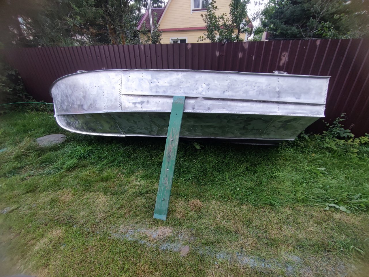

Плакировка это покрытие листа сплава чистым алюминием. Какая прозрачность, какое отслоение? Это практически молекулярный уровень.
Может быть разных оттенков голубовато-зеленоватых, серых, особенно если ранее была окрашена. Вот она, у заклёпок как глянцевое напыление. Остальное драли абразивом и сняли ее - матовый серый цвет.
1 880

Видимо ты не знаешь, но плакировка - это покрытие дюрали тонким слоем в 0,1 мм чистейшим алюминием. Чистый алюминий не корродирует без гальванической пары. Щетками и пескоструем часто сдирают плакировку, обнажая серую дюраль. Дюраль и без внешней гальванопары сама по себе саморазрушающийся материал на кристаллическом уровне. Достаточно замочить голую дюраль чтоб она сама себя сгноила.

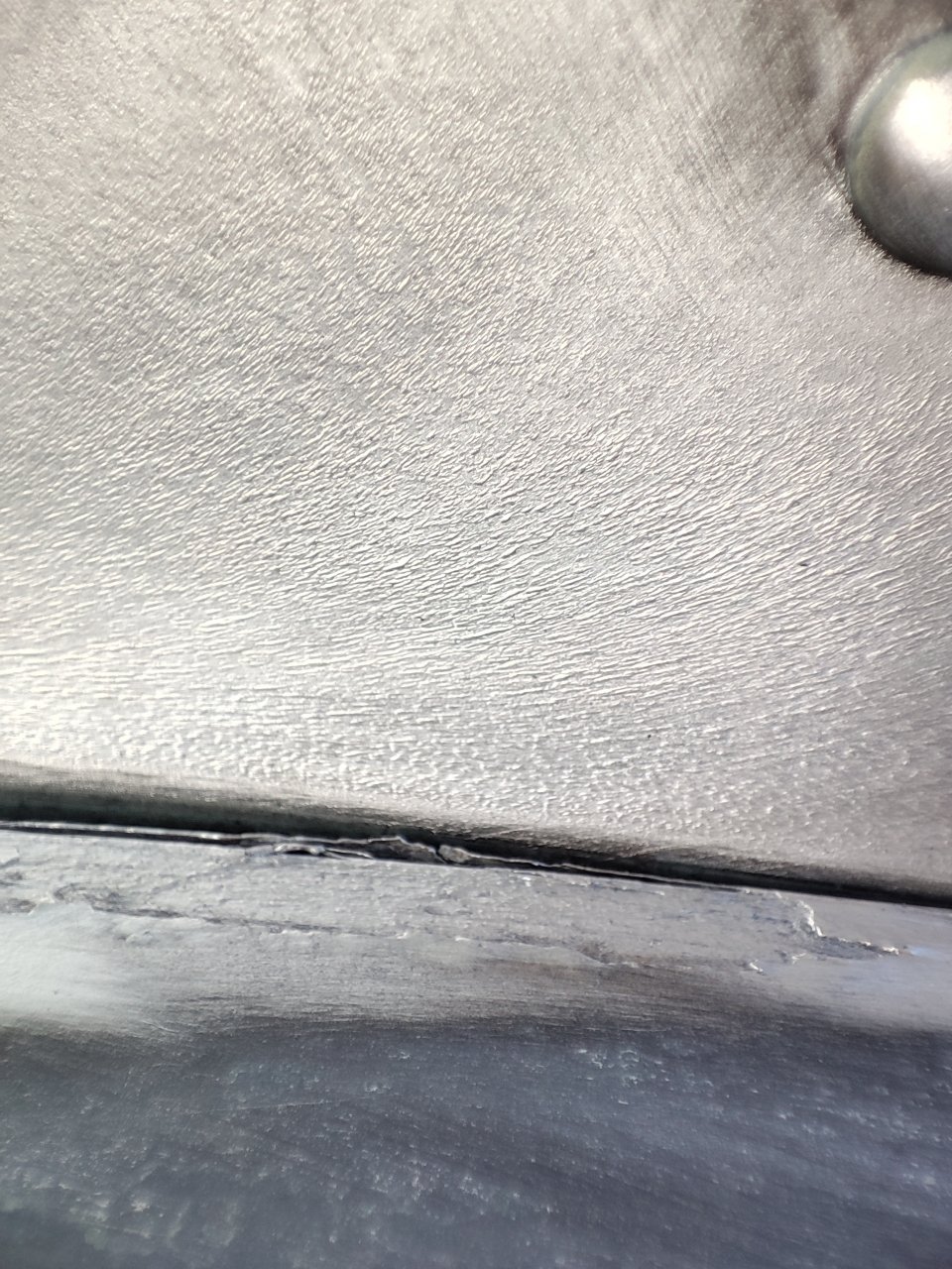

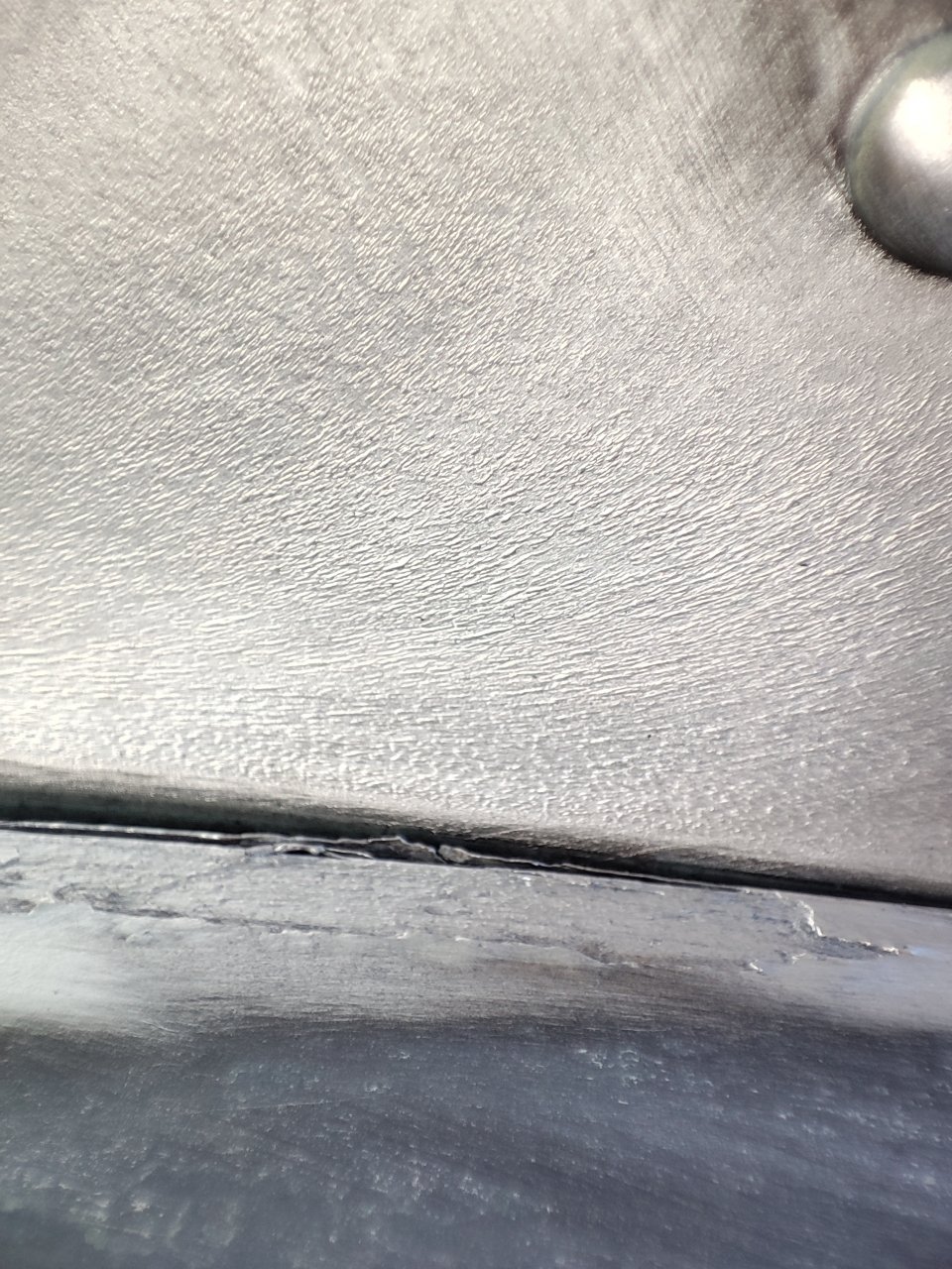

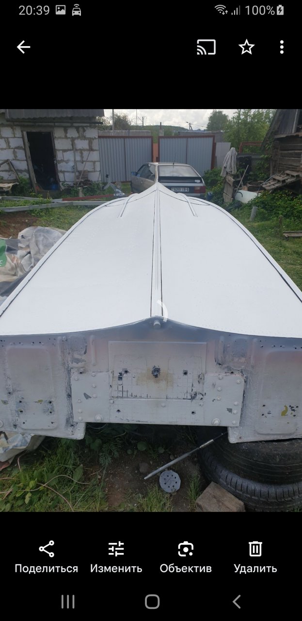

Хватит спорить, вот плакировка. Над ржавчиной. Хороший слой с плотную фольгу. Сальной щеткой дерётся если сильно постараться.

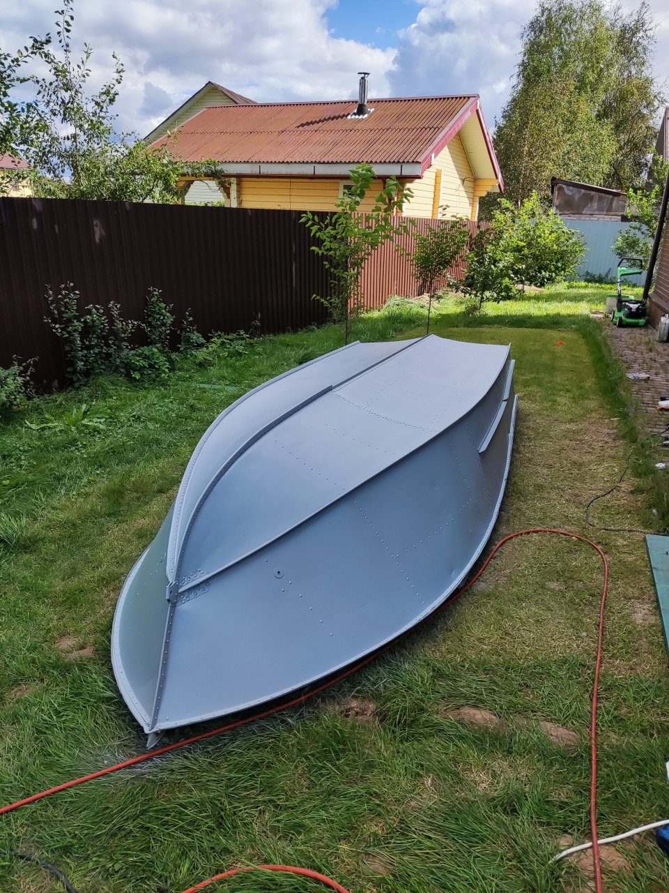

Загрунтовать грунтом - окислителем.
Далее буду мазать швы и грунтовать акриловым грунтом.

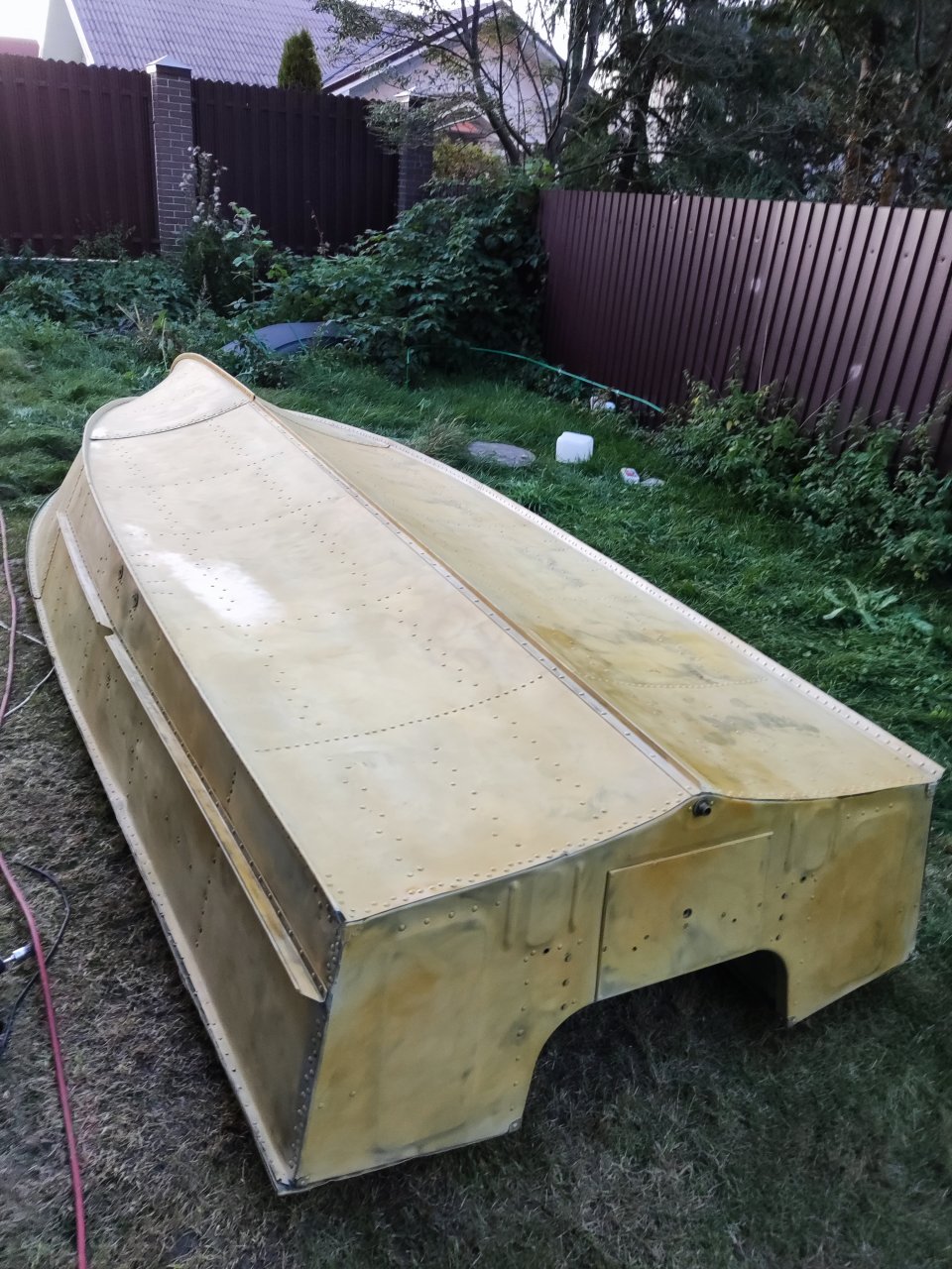

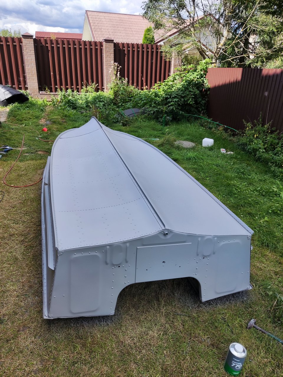

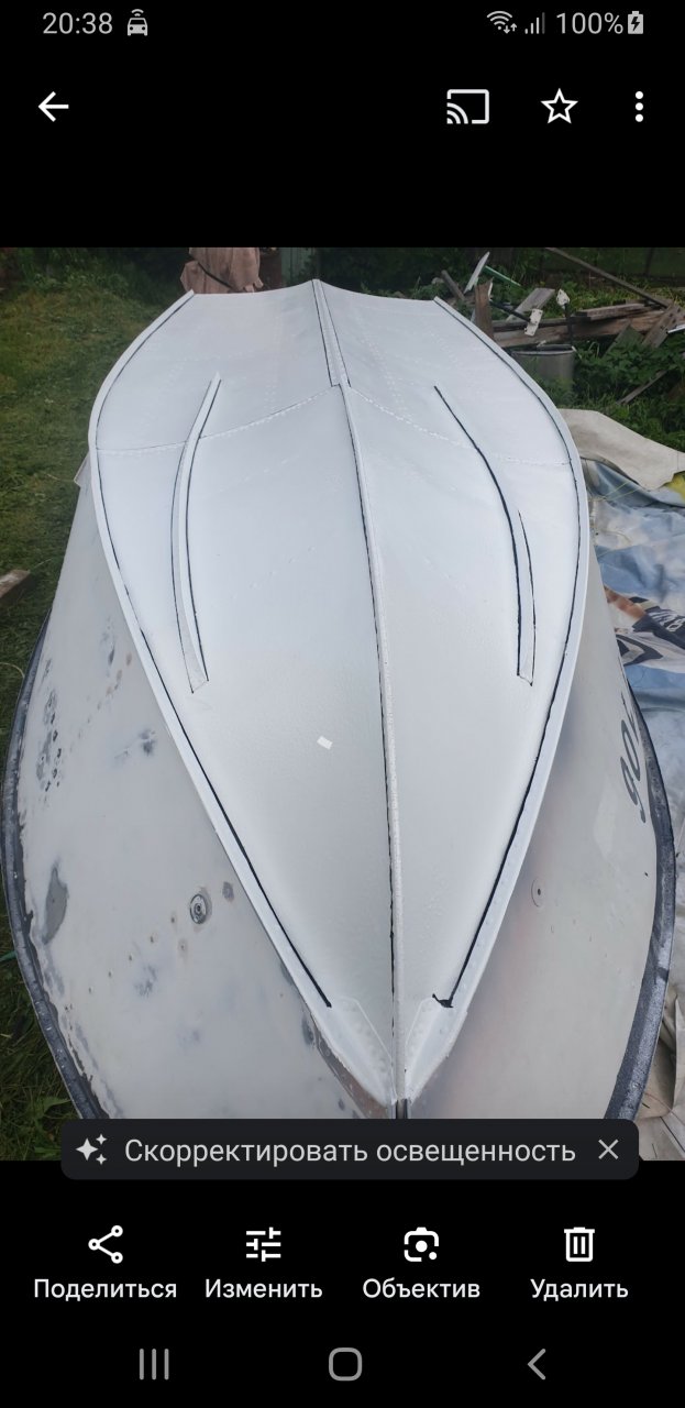

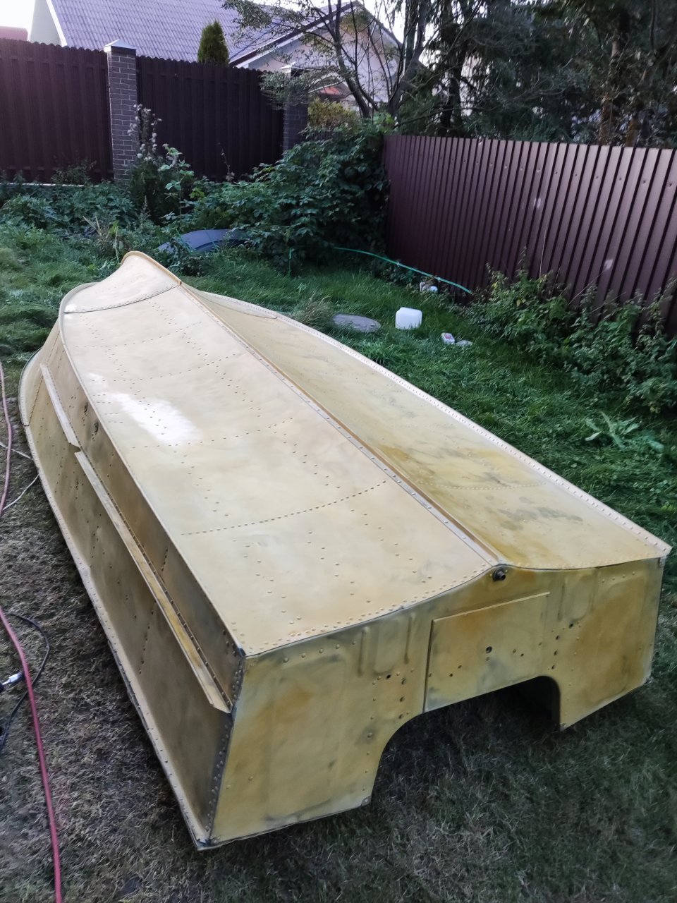

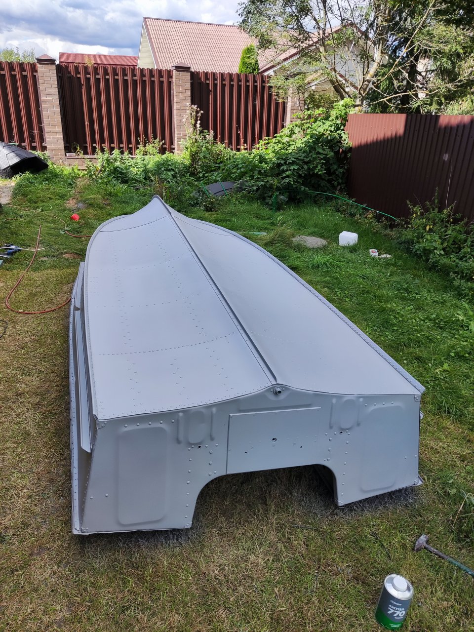

Загрунтовано 3 слоя грунта - наполнителя 4+1. Сегодня ветрено, много мусора прилетело. Но один фиг перетирать.
И я недооценил необходимость влаготделитедя на компрессоре. Неск. капель воды попало под грунт и между слоями. Буду шкурить и локально поддувать. Влагоотделитель заказал )
1 880
Для чего тебе грунт наполнитель? Ты в курсе что он мягкий, и ложется, толстый слой, для бездельников? Для выравнивание конских царапин,?
Влагоотделитель хоть знаешь куда ставить?

Для того чтоб перетереть от пыли
