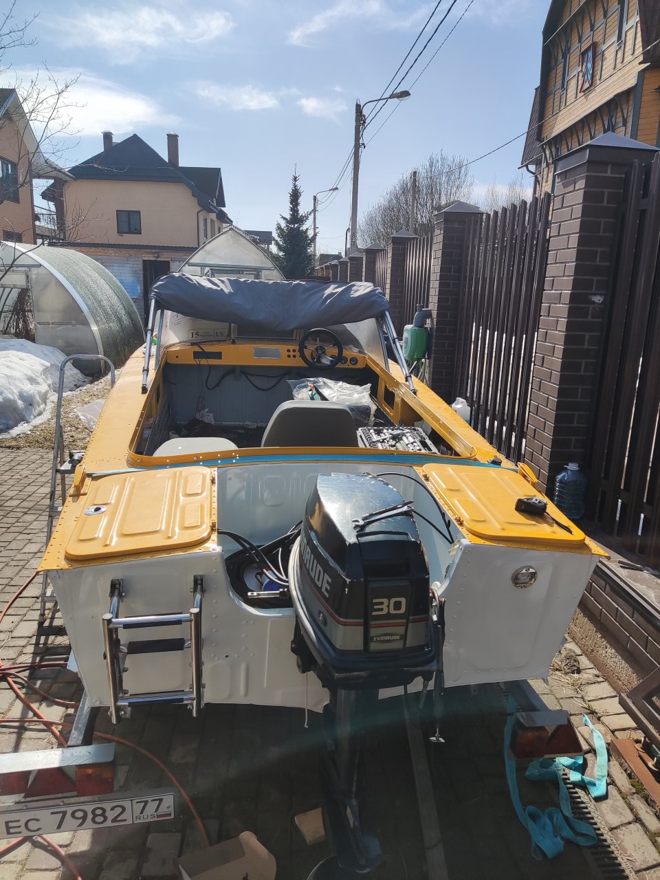

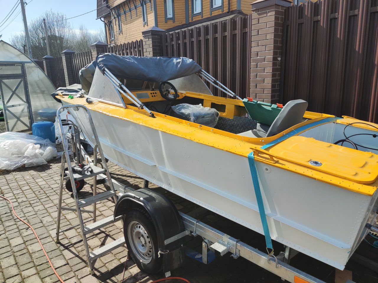

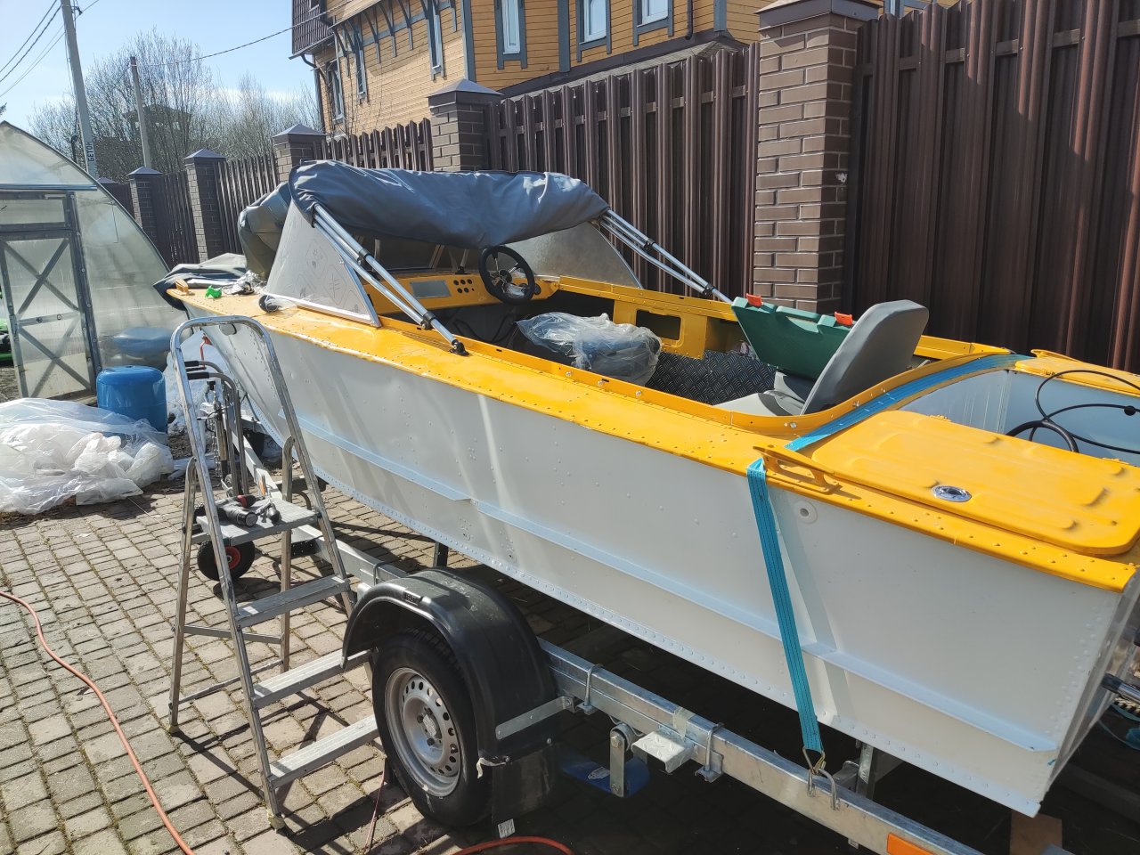

Перевез лодку из паркинга на дачу, буду продолжать работы, времени мало осталось.
Впереди проводка, купил лорик Hook reval 9 ts, и надо аккум придумать как закрепить.
Lastik_Lastikov
11.08.2023
858
317
38
Phoenix 600HT
Suzuki DF140BTL

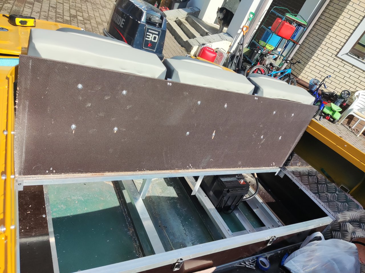

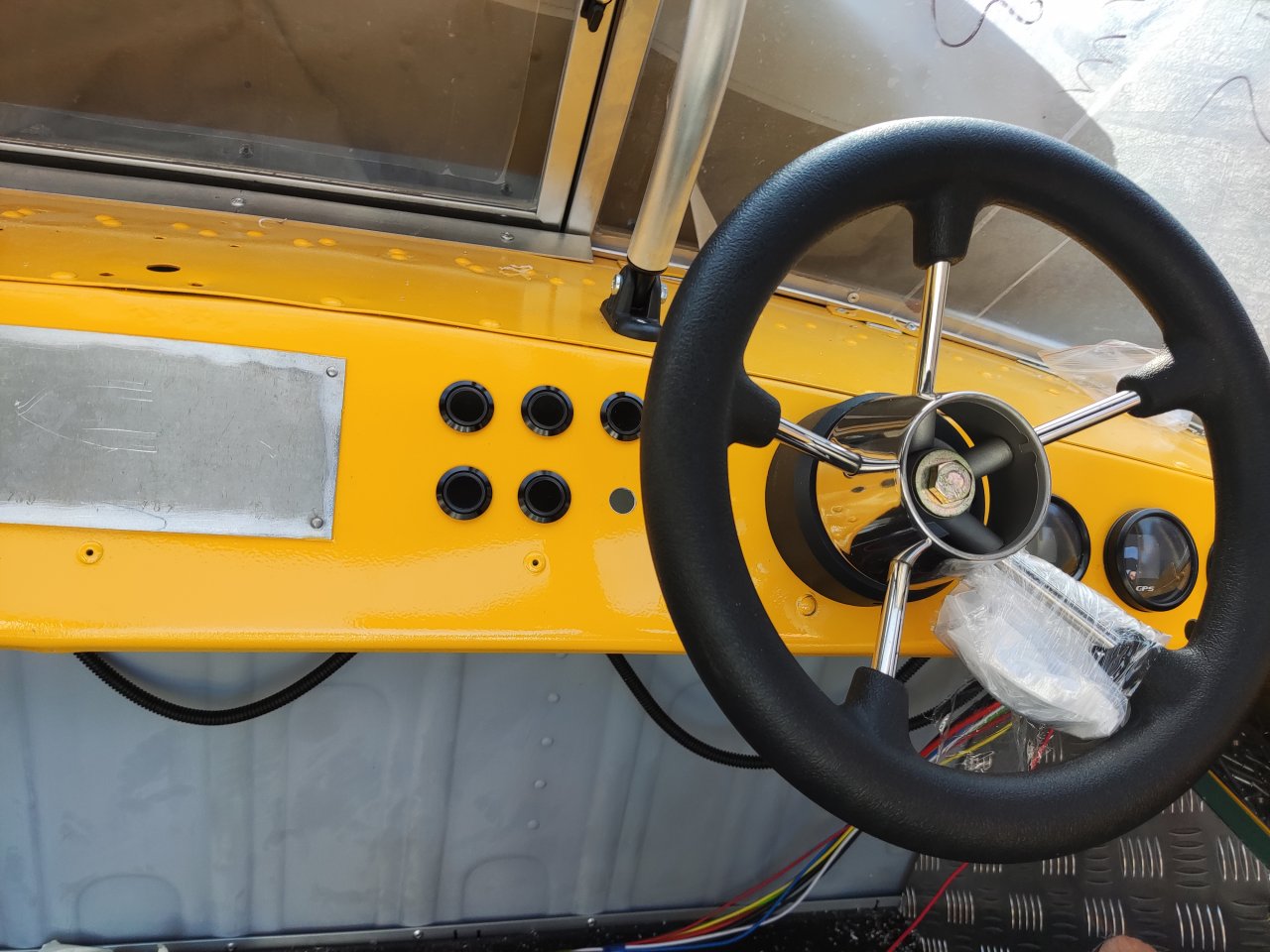

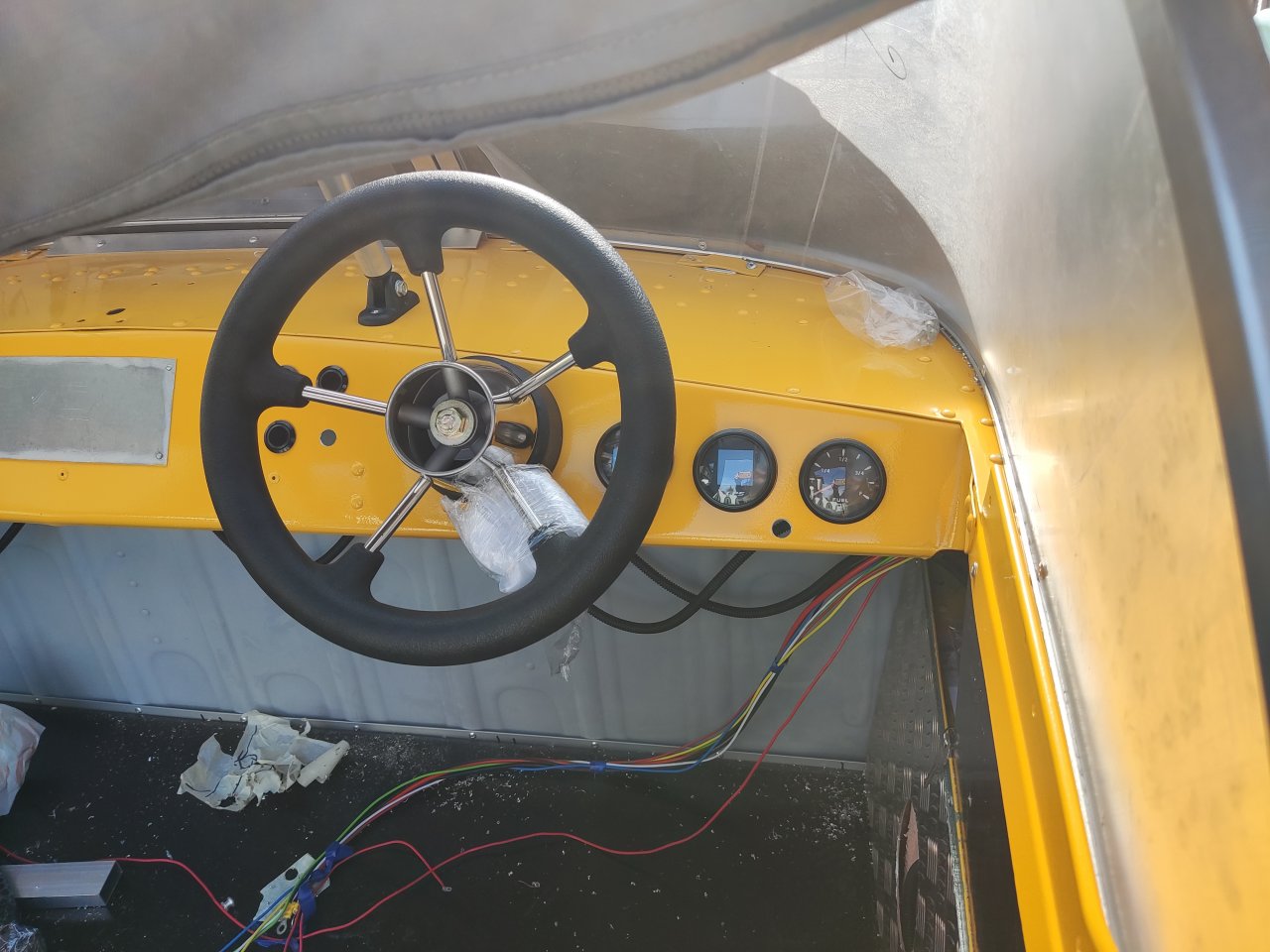

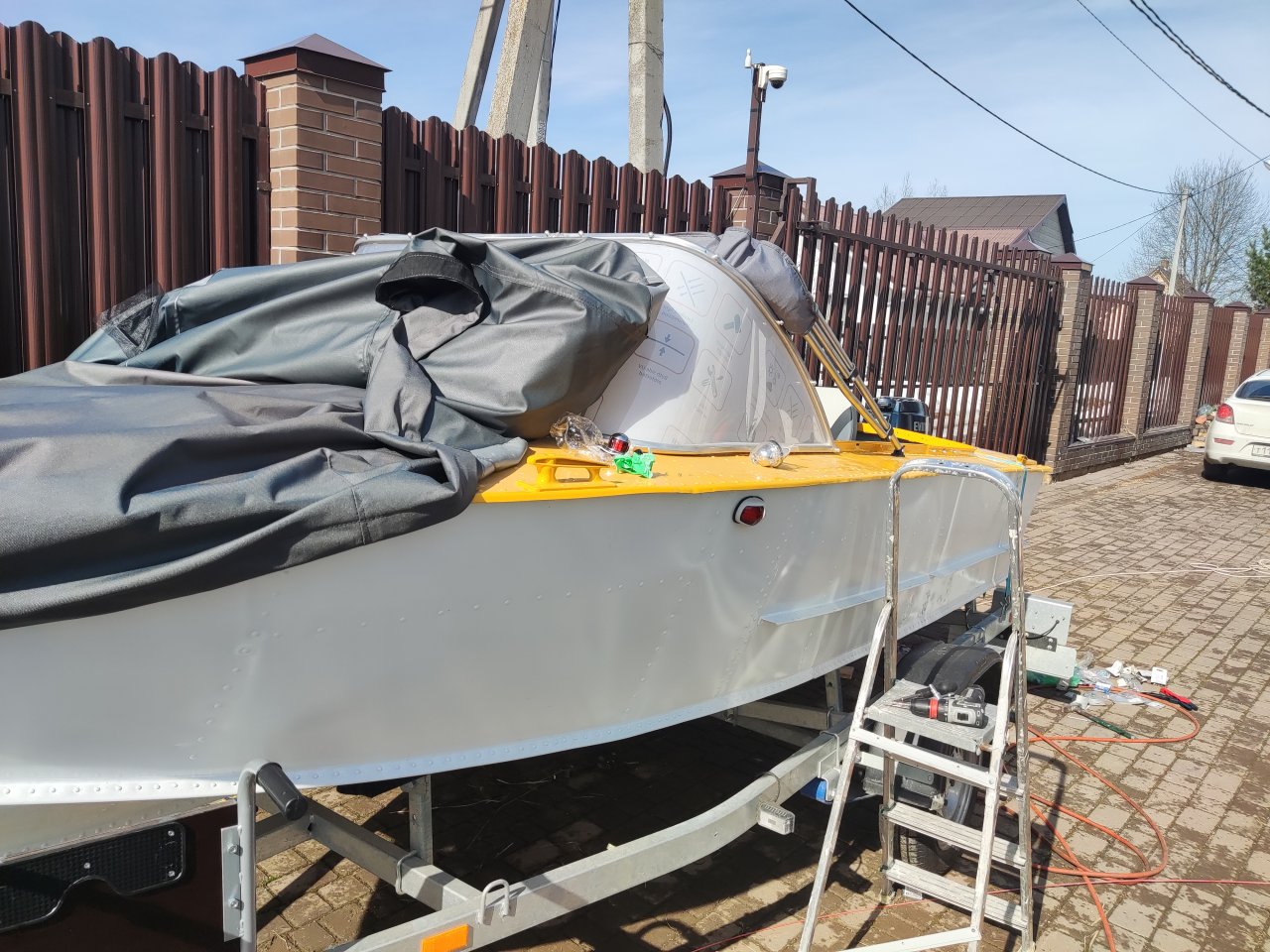

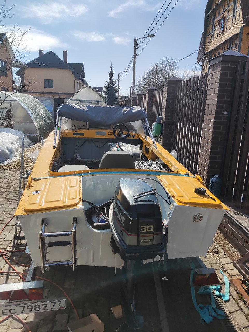

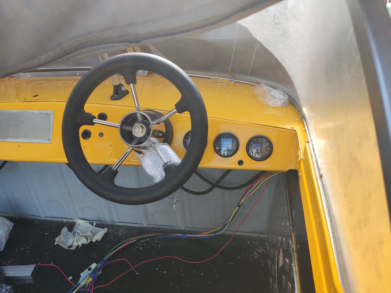

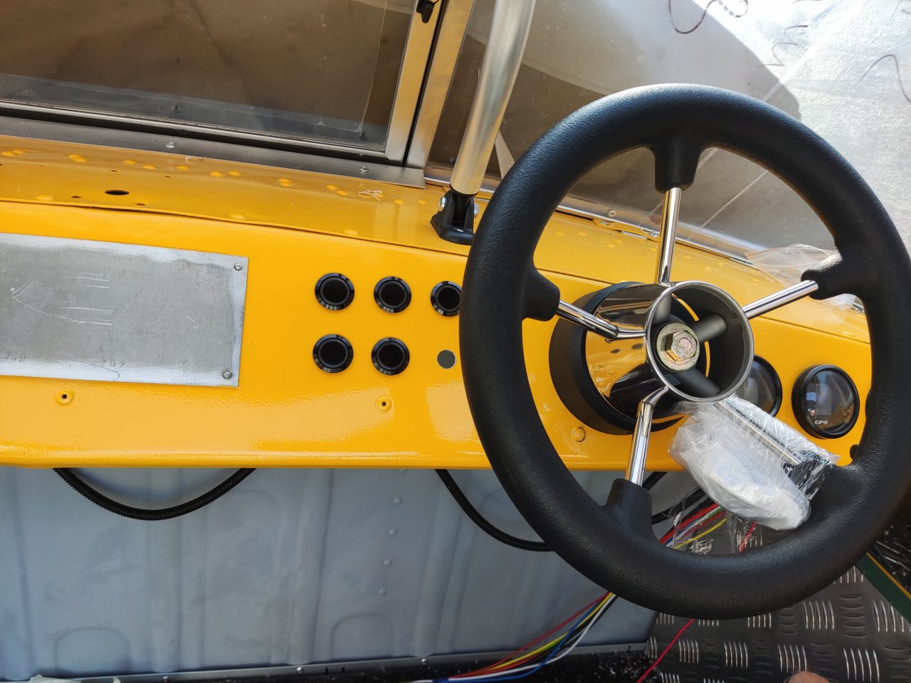

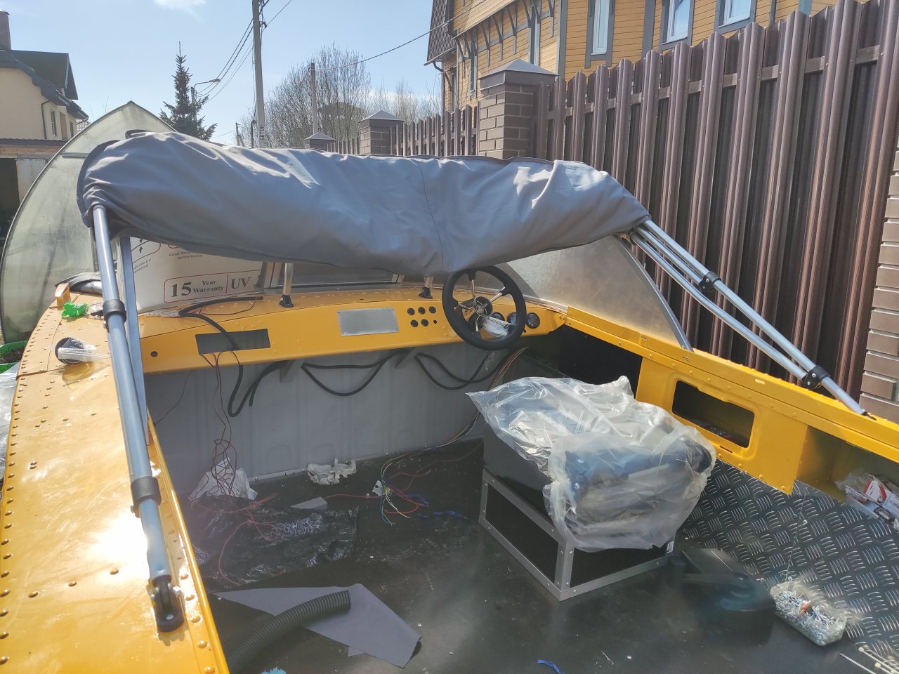

Потихоньку прикручиваю зимние посылки с Алиэкспресса
Поставил Огни, руль, лесенку

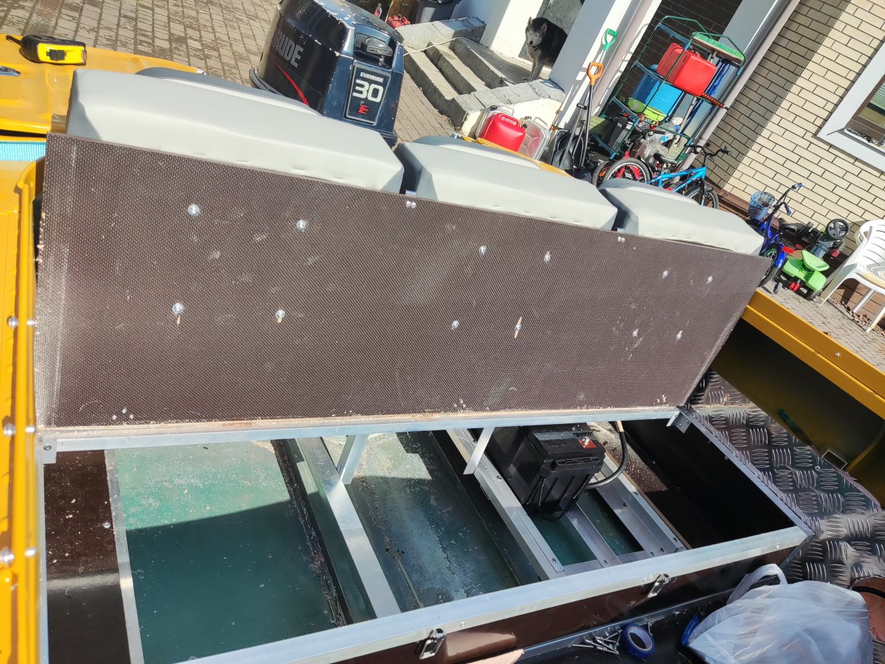

Склепал подрамник под аккум. Аккум 80а тяговый типа.
Поставил выключатель массы.

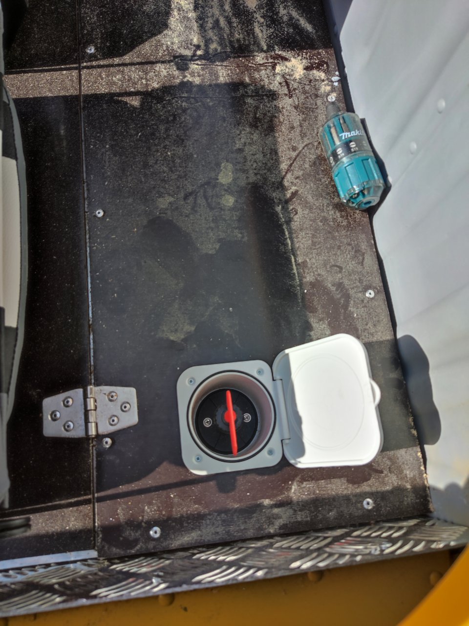

Засверлил слив помпы.

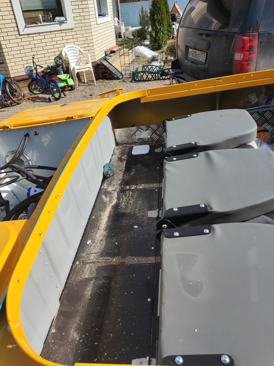

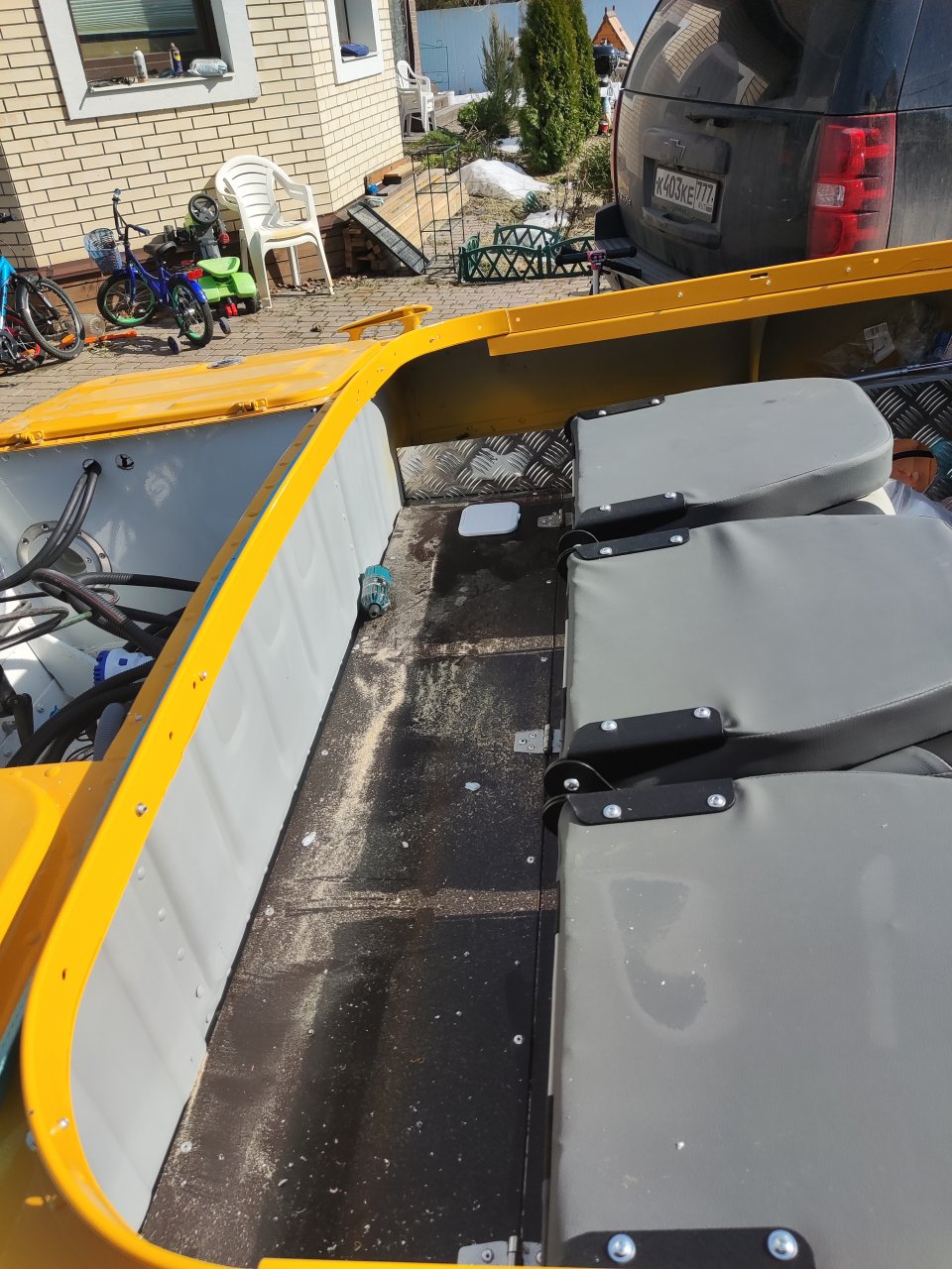

Рундук под задними сидениями вышел невысокий, в угоду более низкой и безопасной посадки для детей.
Как закрепить помпу под рецессом? Нормально будет если закрепить ее на пайол?

Типа такой. Думал загнуть пластину в виде перевернутой П, прикрутить внутри нее помпу а верхушки пластины загнуть и пришурупить к пайолу
