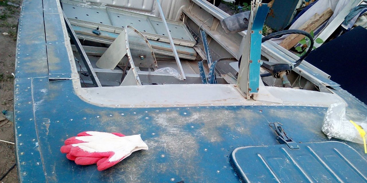

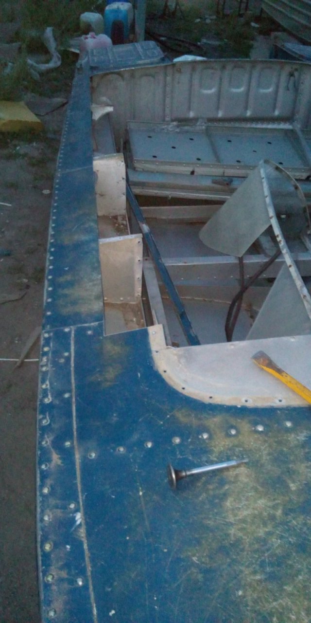

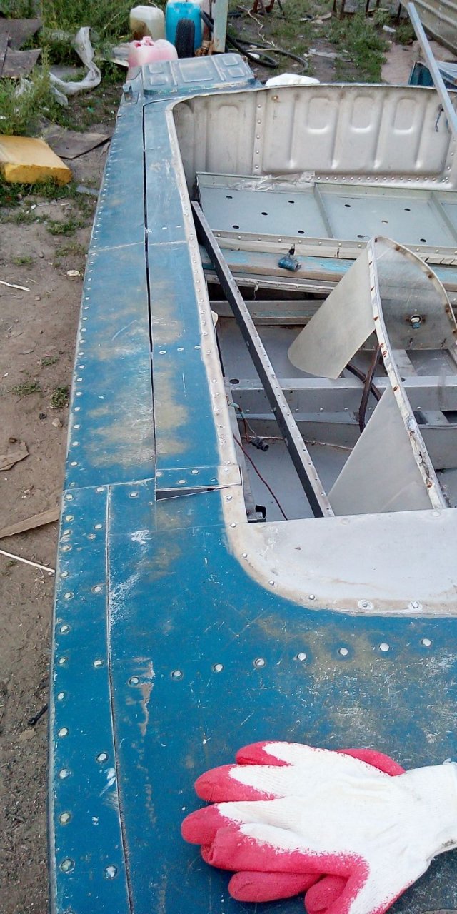

Сейчас делал бы прогресс, потопчины бы уменьшил в 2-3 раза, салон стал бы гораздо шире.
А ссать надо через трубу, внутренний диаметр трубы каждый выбирает сам.

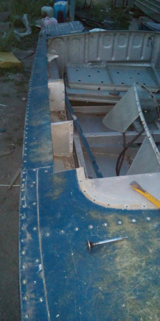

Как то так ?

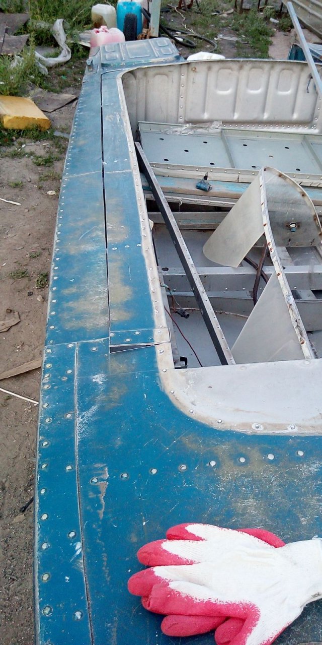

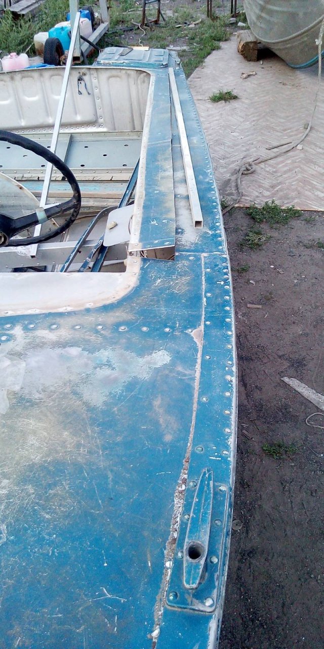

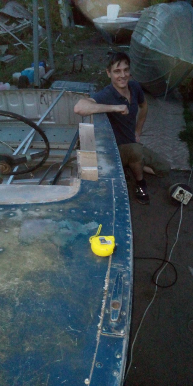

Олег, а фото с законченными потопчинами есть?
Неудачная фотка получилась , сейчас лодка стоит на боку , малость доделаю , поставлю на киль и заново сфоткаю .
9 731
6 499

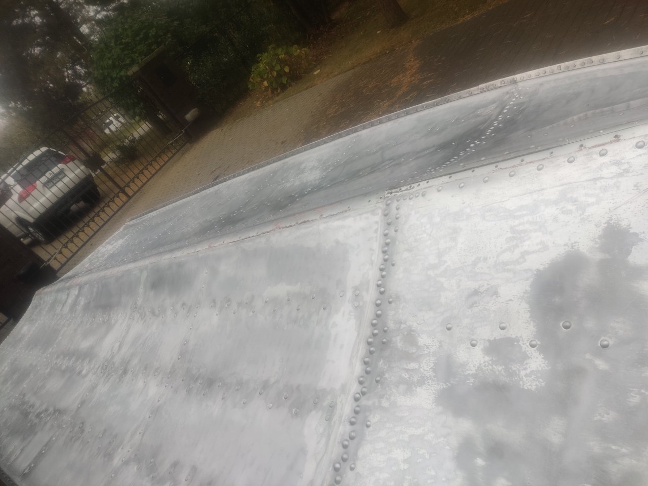

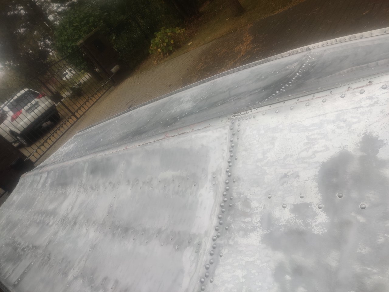

Помыл под килем. Придется ещё разок пройти. Теперь видно места протечек.

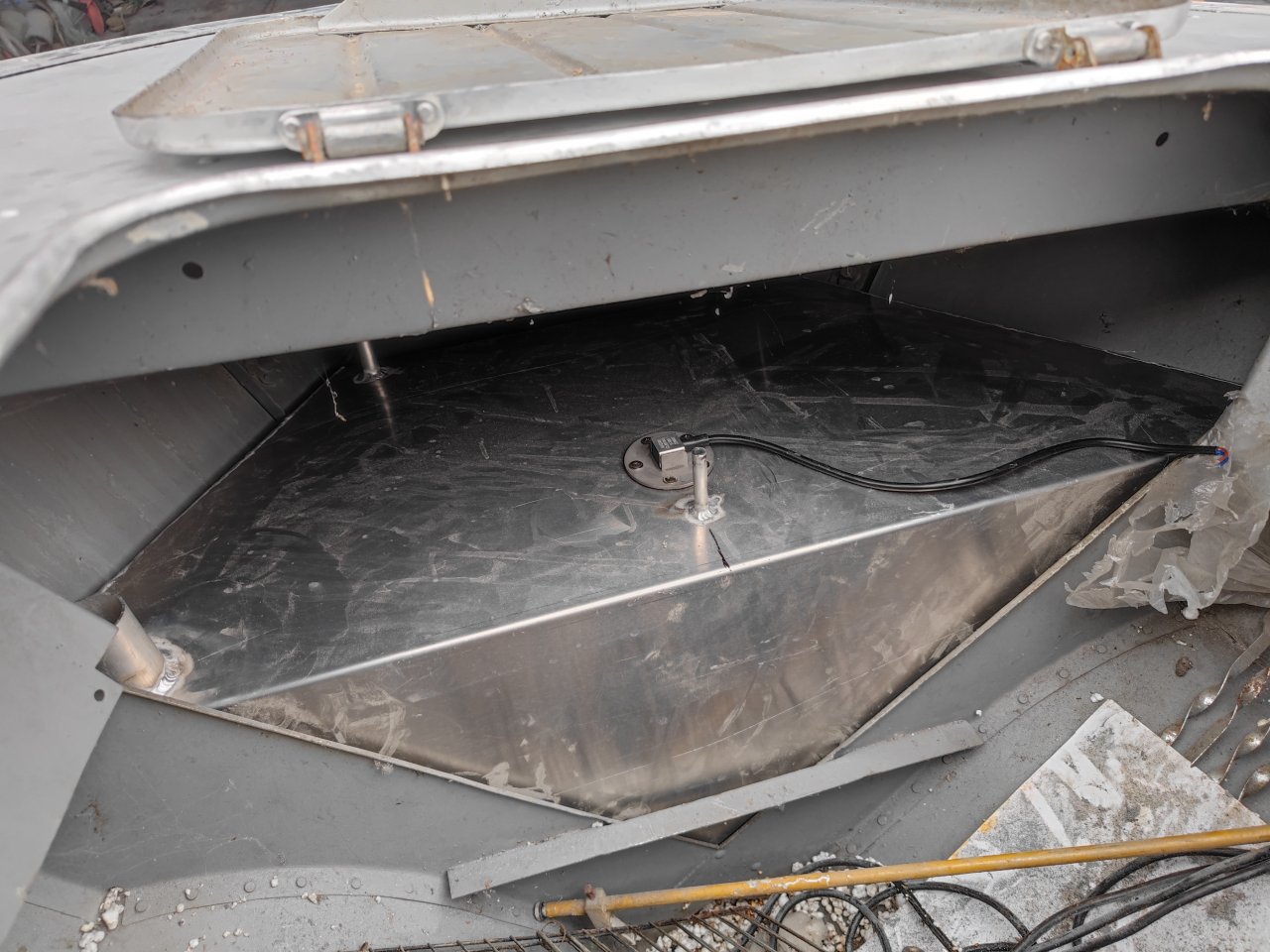

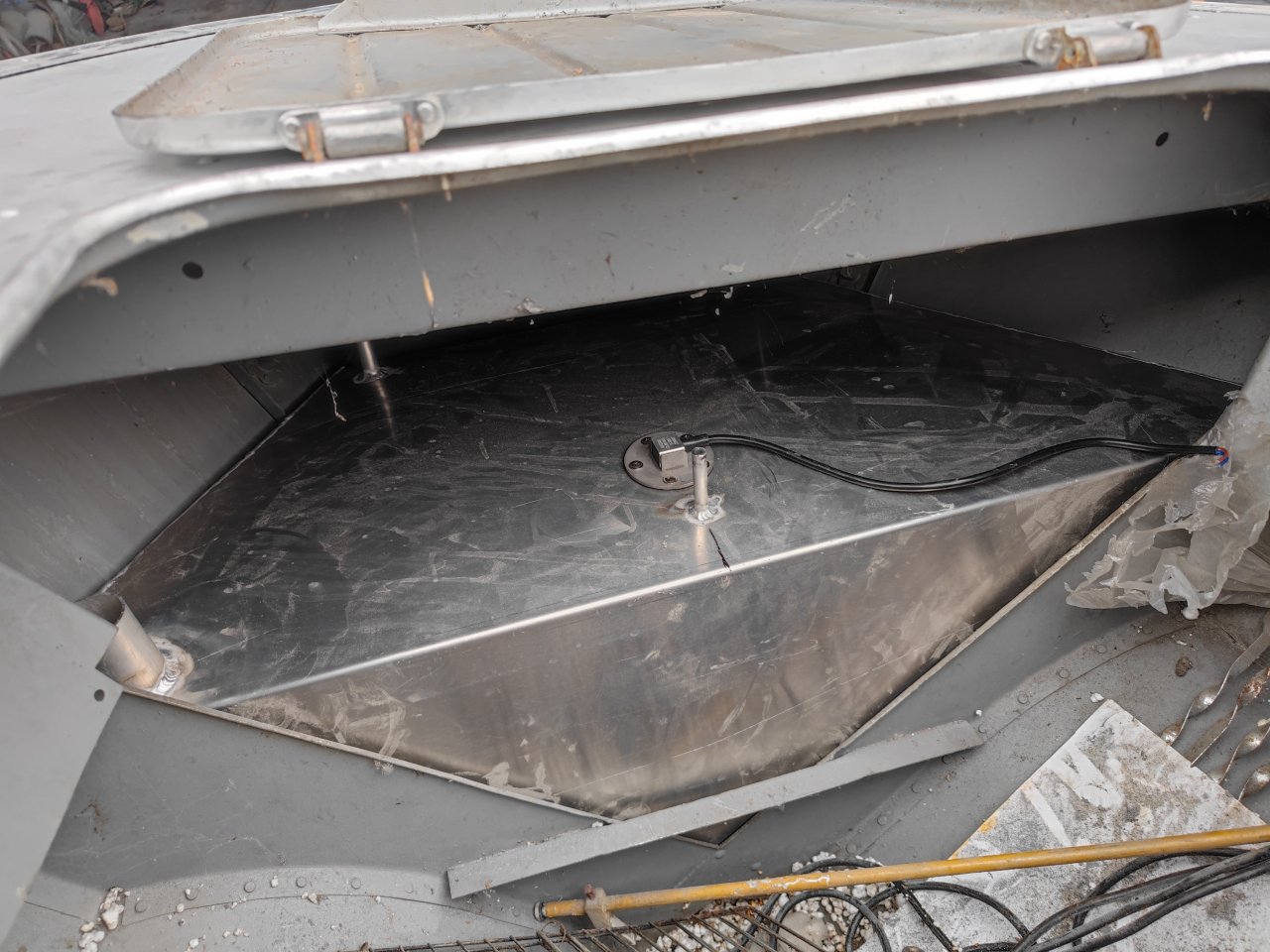

Такой вопрос, стационарный бак в носовой рундук к переборке на 65 литров - плохая затея с учетом того что лодка любит кормовую загрузку? Или +- пофигу?
Gorodok
07.09.2016
1 664
1 072
Урай
Gorodok Александр
Прогресс 2м, Казанка М
Сузуки ДФ60, Лифан 24лс
Skanter
14.09.2014
17
Ростов
Прогресс 4
yamaha 30 hwcs
Стоял раньше в корме 2 бака по 25 литров + Ямаха 40, сильно притапливалась корма. В итоге решил не грузить на прогре. Так как мотор+ аккум переваливает за сотку веса. По этому перенес бак в бомбалюк. Думаю хуже не будет
Затея хорошая, стоя 40 литров, наслушавшись форумгых спецов, перенес в корму , и очень пожалел, получил перегруз на корму
1 886
И прааильно зделал главное скулы не отгибать
В пол отлично встаёт. 52 литра. Крепится мертво. Главное снизу что то вроде шумки проклеить, что бы навсякий случай не брынчало
1 886
Ты всамый нос запихнул, я на переборку вешал, но уменя якорь там стоял ,с лестницой, плюс кг 15 на кончик носа
Все равно с полным баком не будешь ходить
