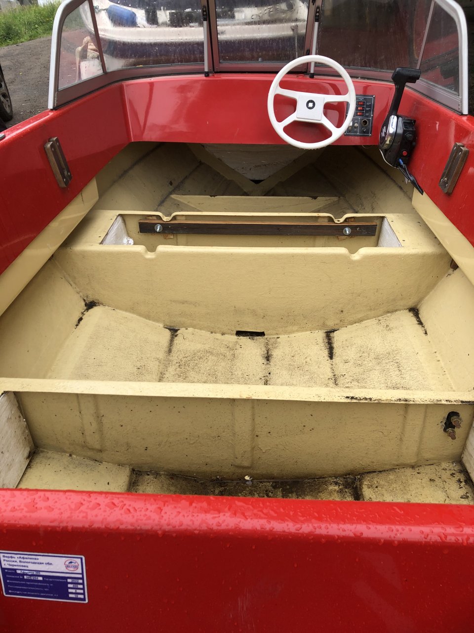

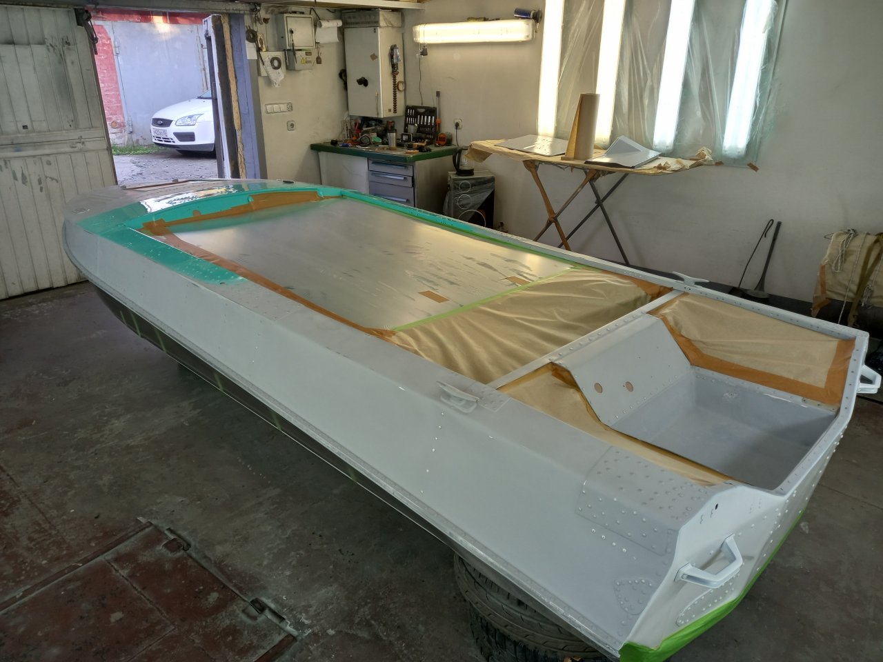

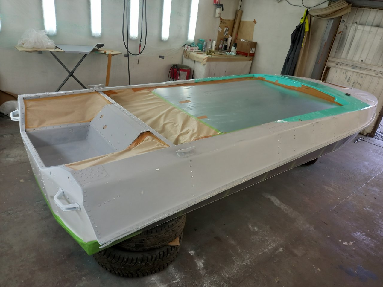

Что с афалиной случилось? Что весь гелькоут облез?
Не облез, на фото она просто грязная вся, тк бывший хозяин хранил без тента. Есть пара недочетов по корпусу, но не критичные. А смена цвета - это так, мой каприз)

Если готов платить деньги за свой каприз, дам ссылку. Краска для этих целей и грунт. Дорого и качественно. Все инструкции к ней есть. Будет как ванна.
Dardanella
22.07.2023
Дарья
Афалина 395
Хайди 9.9
Давайте! Буду благодарна!
9 748
6 525
Вы женщина? Очень необычно для этого сайта, но прецеденты были с более серьезным размахом и результатом, нежели у Вас.
Как вариант: это грунт (вариант 1) - https://yachtpaints.ru/ehpoksidnye-grunty/universalnyy-odnokomponentnyy-grunt-yachtprimer-25-l
Техническая карта есть в этой ссылке
Есть упаковка меньше.
Чтоб Вы понимали, на днище лодки 4.5 метра под пистолет одной литровой банки мало.
Вариант 2 https://yachtpaints.ru/ehpoksidnye-grunty/ehpoksidnaya-gruntovka-legkaya-grp
Этим я работал с пистолета, понравился. Краска на него кладется без шлифовки на недосушенныц,(читайте инструкцию).
Краска:
Вариант 1, более простой - https://yachtpaints.ru/poleuretanovie-kraski/odnokomponentnaia-emal
Вариант 2 - более сложный, этим я работал
Если решитесь, нужно будет выбрать растворители (под кисть свой, под пистолет свой). Для разных цветов количество растворителя может отличаться. Где растворителя много, можно и литровую банку растянуть на нутрянку. Укрывистось у краски шикарная.
Обезжирку и абразивы можно купить в малярном автомагазине.
Совет: используйте светлые цвета. Корпус сильно греется на солнце.
На самом деле у Вас но плохой цвет и я бы не стал ничего с ним делать, если гелькоут цел.
Пластиковые корпуса я не красил, поэтому стоит дополнительно связаться с технологом, телефон его есть, объяснить ему свои хотелки. Он скорректируем, подскажет.

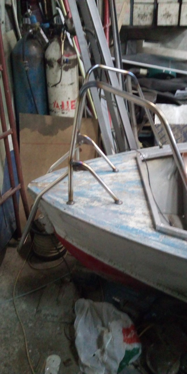

В гробу я видел чтоб скотчбрайтом что то обдерать, ладно матануть, а про нержу это вобще отдельная история, её есче хуже чем люминий красить, песочек круче всех

Очень редко пользовался, хоть и работал на сухую, обычно пневмолягушкой доставал, а где нет б/у кружком тер,

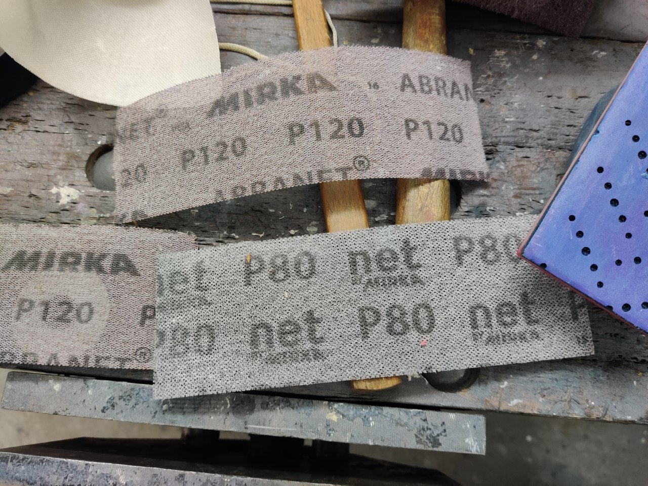

Не люблю скотч брайты...хватает обычной шкурки,но,ими хорошо пользоваца в труднодоступных местах,где обычная шкурка не подлезает- ломается...Да и в ручную наяривать уже лень...
а так да,тоже старыми кружками пользуюсь..
И скотч он чисто для очистки-заматовки...Ободрать им чото...:shock:

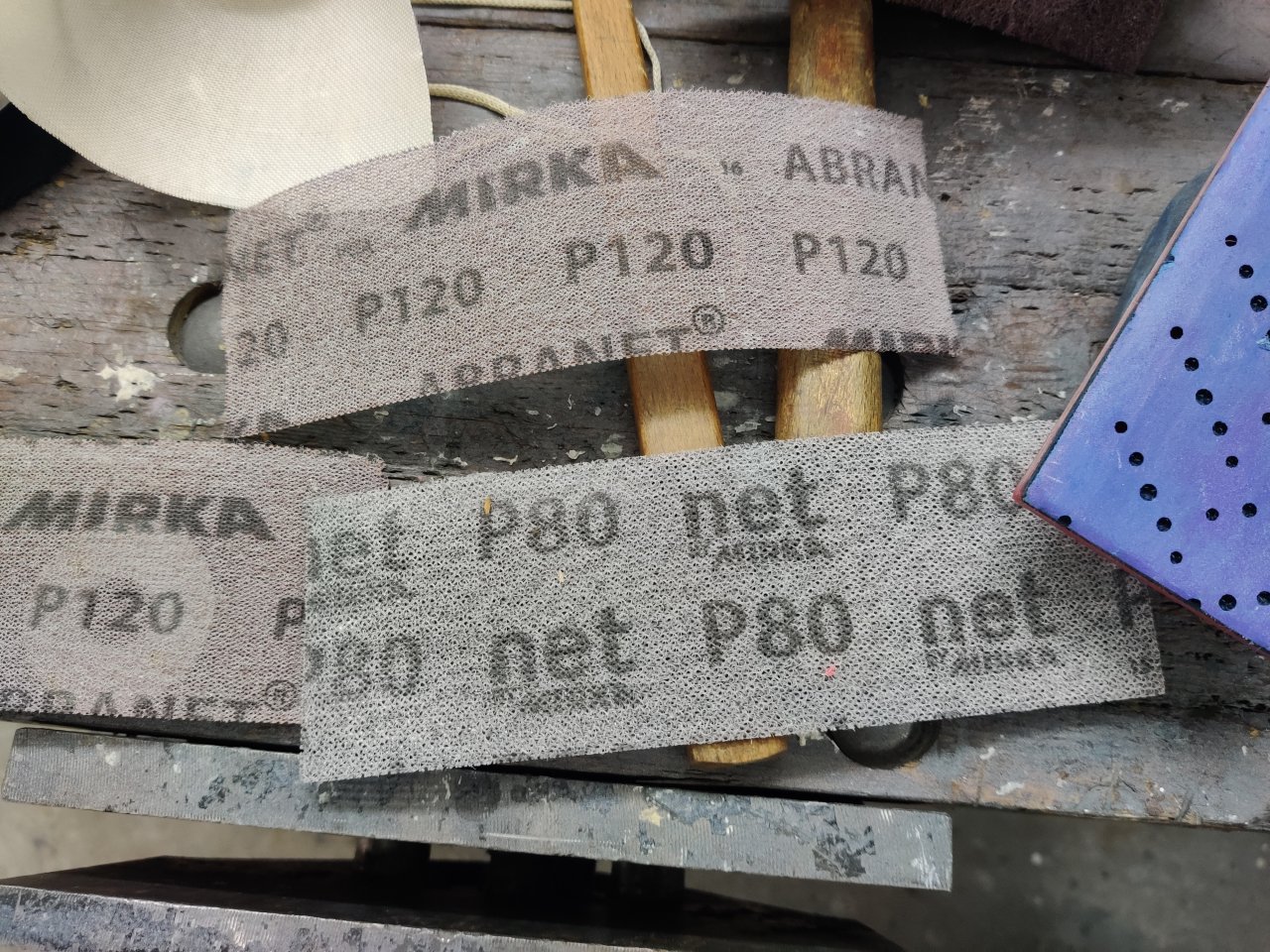

Олег, шкурка, разные шлифовальные круги, полировальные круги и абразивные пасты (я старую добрую гои использую) творят чудеса. Можно где-то кислоту использовать (жижа для мытья колёсных дисков).

Борь в некоторых местах по сварки наждачкой граненость получается , коричневым получается лучше , но долго , по этому на начальном этапе надо более грубый скотч .

А ручками? Кругами для шкурки с мягкой подошвой? Скотч быстро придет в негодность. Есть еще абразивные губки ( верхний левый угол). Ещё есть промежуточные мягкие подошвы на шлифмашина, чтоб кромки не получались - моя померла от старости, показать не могу.

Извини, на фото не губка, а стеклоткань... Обознался

Можете показать участок который обрабатывается и чего вы хотите добиться в итоге. Надо связку подобрать.

Вот в некоторых углах .
