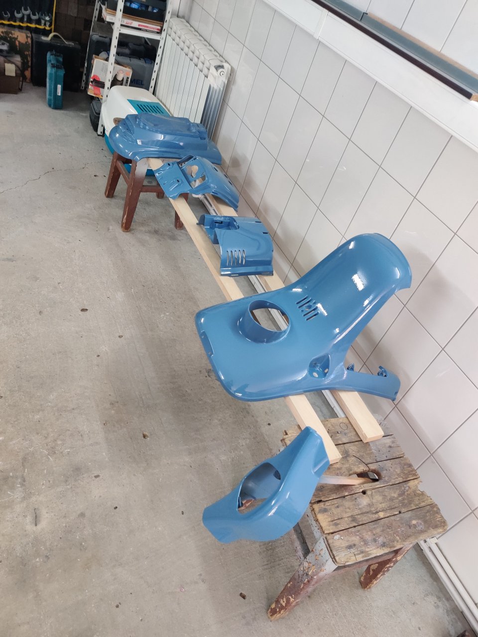

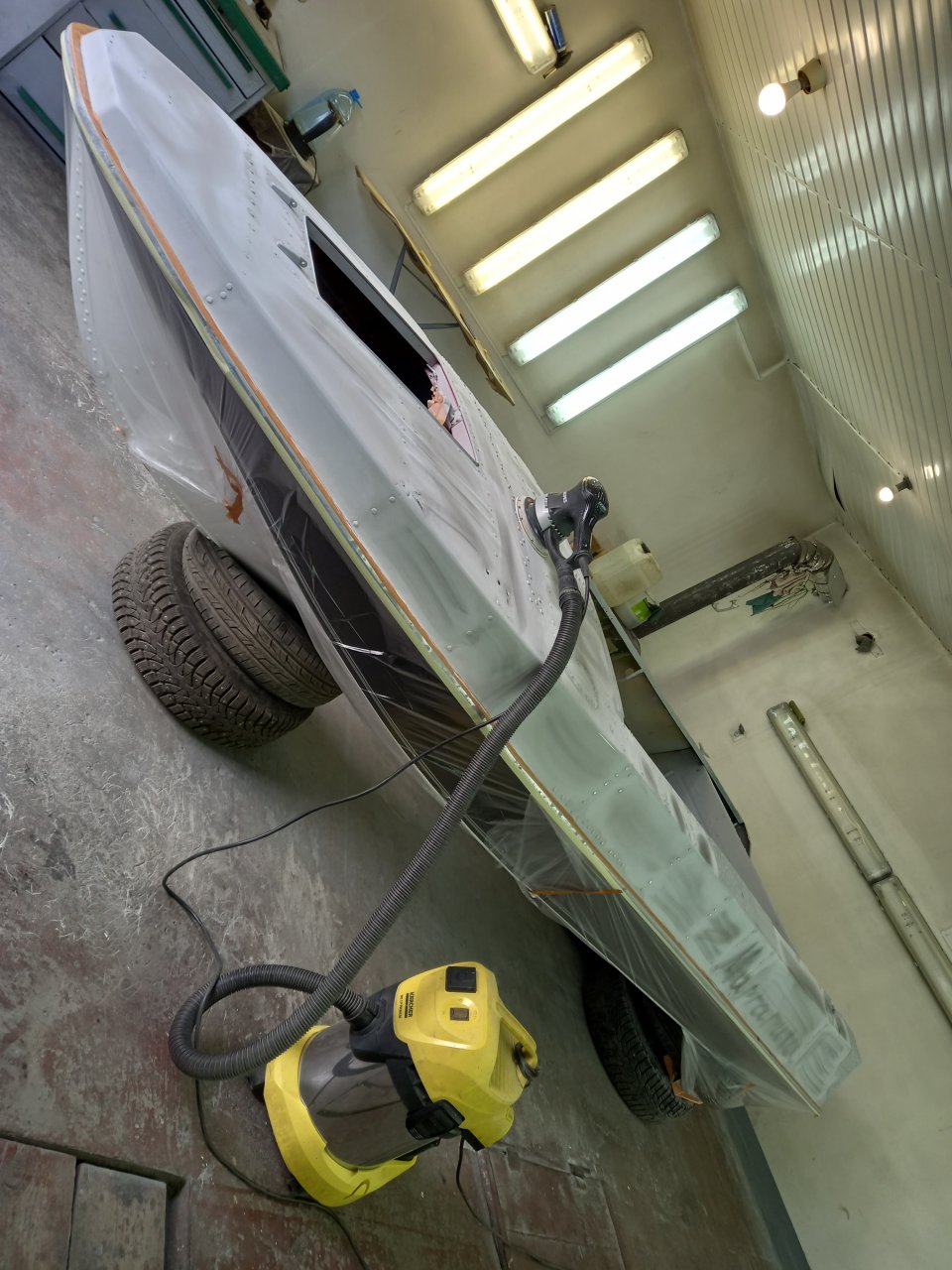

Подготовил навесуху:
Я не говорю про идеал.Я говорю про то,что когда будет более-менее ровная палуба и через полгода появится пятно-будет неприятно автору покраски,поэтому я и стараюсь предупредить его.Может что и почерпнет!
Смотри-как парень старается!С перетиром и проявкой!Молодец!
Если строго соблюдать технологию и использовать не самый бюджетны
Очень красиво , теперь под стеклянный колпак . Вбухано уйма сил и средств от явной неграмотности (извини за критику) , нельзя красить ДЮРАЛЕВУЮ лодку по автомобильной технологии (если себе на длительное пользование , если на срочную продажу , то уйдет на ура особенно если при покупке будет присутствовать женьщина ). Через два три года нормальной эксплуатации , к сожелению, на лодку будет страшно смотреть , еще раз извиняюсь , но таковы реали , искрени жаль ..
Почему вы в этом так твердо уверенны?

А вообще могу сказать, ходить все будет четко, говна лодка не месит, надоест дизайн - сменю, перекрашу. Сейчас я просто кайфую от работы. Дальше будет больше. Смотрите парни, критикуйте. Будем тестить покрытия.
Еще будет перламутр и жидкое стекло

С точки зрения эксплуатации - ничего он не даст. Краска на лодке должна быть ремонтопригодной (подкрасить кистью)
Это не машина. Тут скорее наоборот. Корпус постоянно получает: ветки, песок, ноги, выжешься к коряге, тот же ГИМС пришвартовался. А это все коцки, которые не только сведут на нет твой самоотверженный труд, но и будут бросаться в глаза.
Двумя руками поддержу Бориса и Олега. ИМХО самая оптимальная схема для дюральки грунт ВЛ-02 эмаль ХВ-16, так красили лодки на заводе. ХВ-16 имеет интересные свойств, очень просто подкрасить коцки. Глянцевая палуба на солнце будет резать газа. Моё убеждение, автомобильных сервисменов нельзя допускать к дюралевым лодкам. С самого начала допустил грубую ошибку, варварски ободрал лодку болгаркой.
Если только сам процесс доставляет удовольствие это здорово, чем бы дитя не тешилось...... У нас у всех свои тараканы.

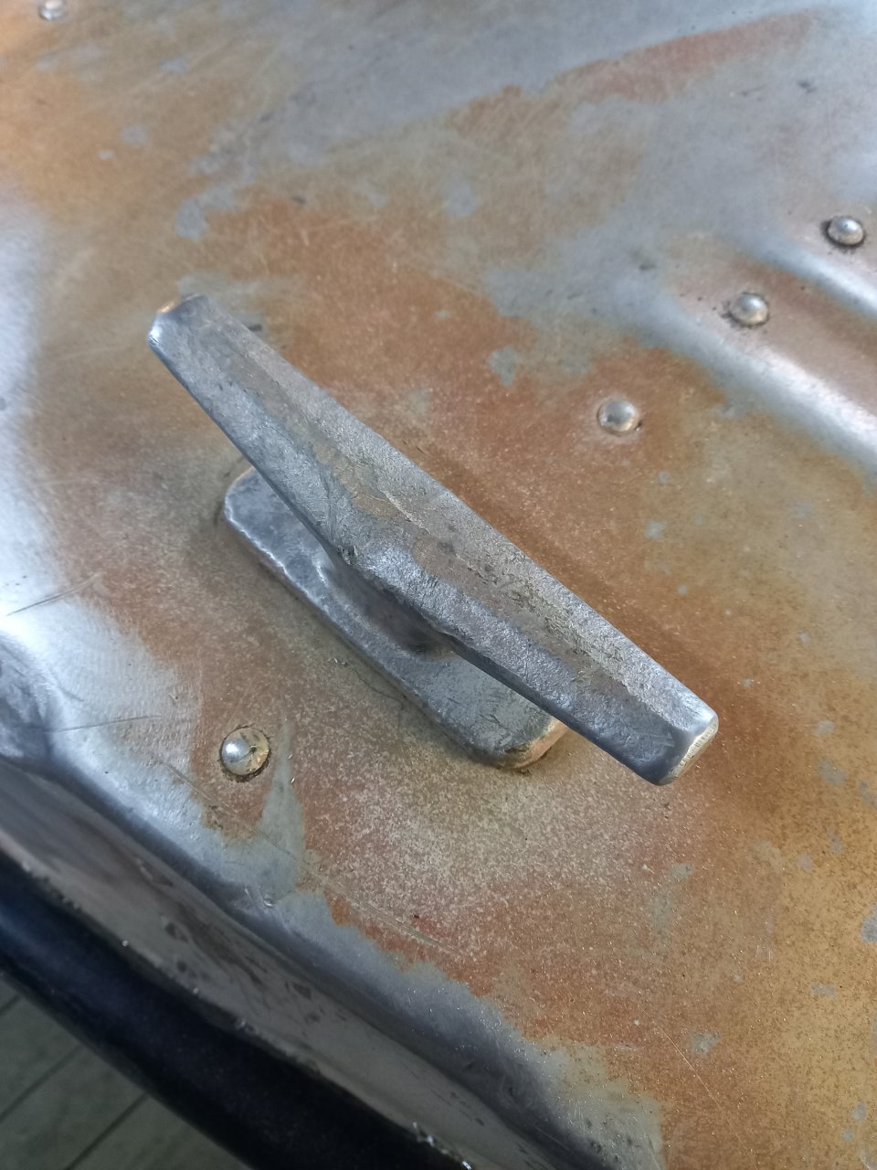

Да я там шпаклом слой набрал, все нормуль)

Я к тому, что если заморачиваться, стоит спецкраски и грунты искать и платить за них большие деньги. И эстетика и защита будет. Ничего общего они с автоэмалями не имеют. Там тоже нюансов полно. В случае люминя, линейка сужается до одного-двух составов (с отвердителем и без).
Или бюджетный способ кислотник + ХВ

Статистика четверти века Александр , образование и опыт вселяет уверенности , по этому везде и пытаюсь удержать возможных последователей такой шикарной окраски . Чрезмерная любовь и забота к детям как правило избаловывает их , так же чрезмерная.любовь к лодки вредит ей ( нержавейка под водой , толстый слой краски , оклейка смолой со стеклотканью ). В каком то справочнике было допускается не более 4х слоев , включая грунт .

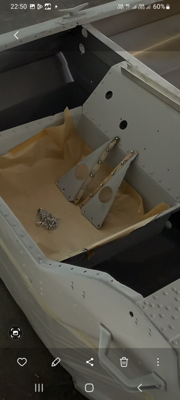

Продолжаем
Хороший день для маляра, с утра дождик к обеду сушим на солнышке

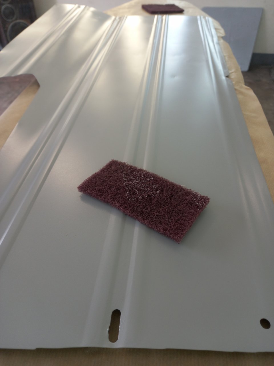

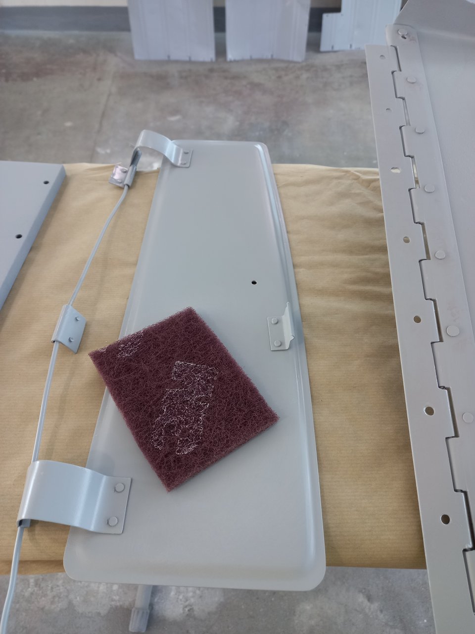

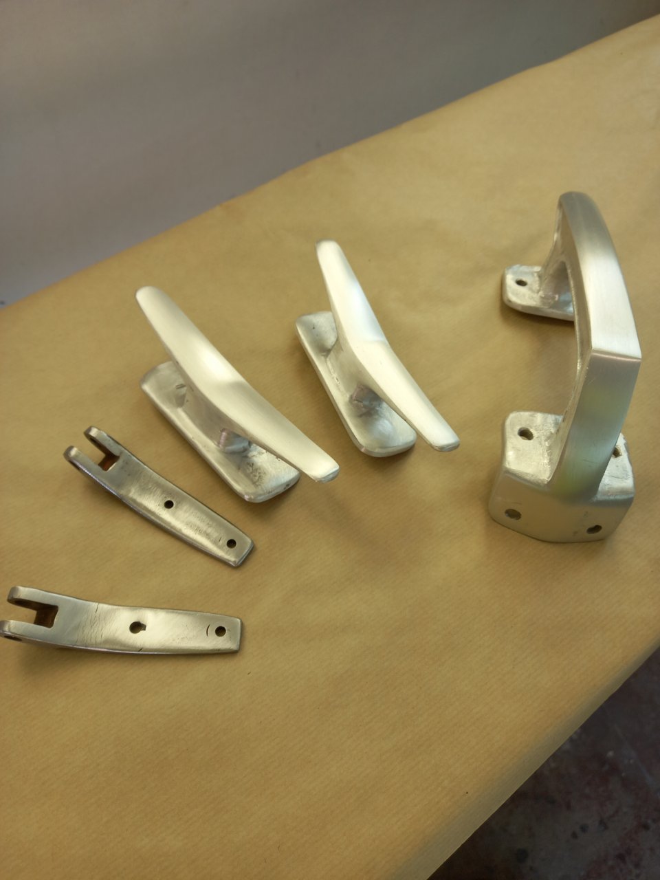

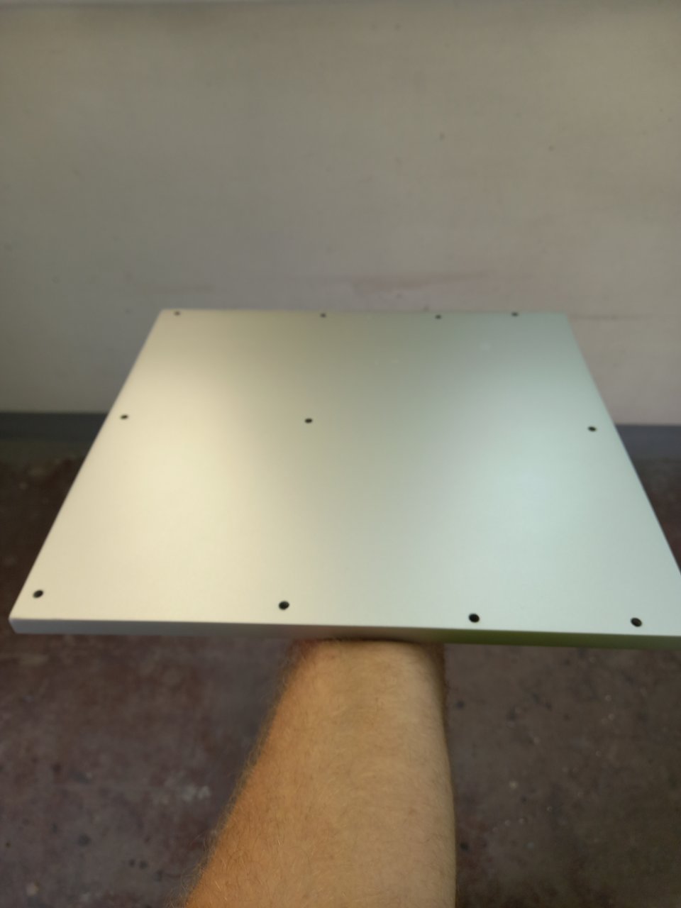

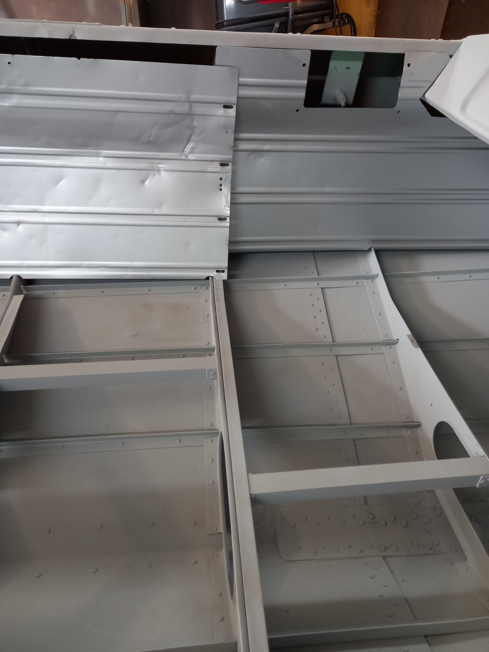

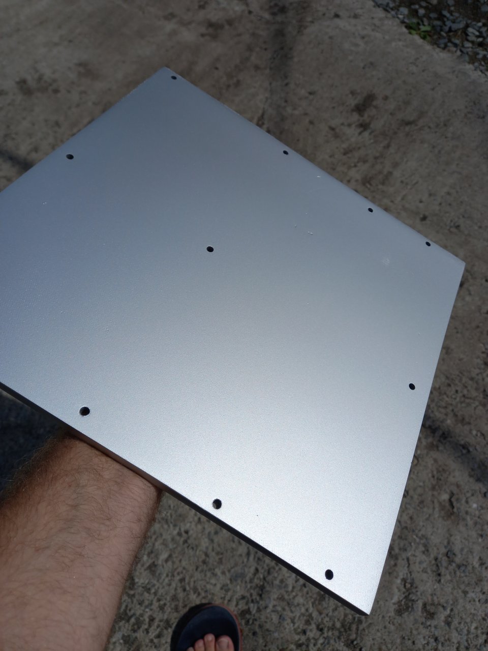

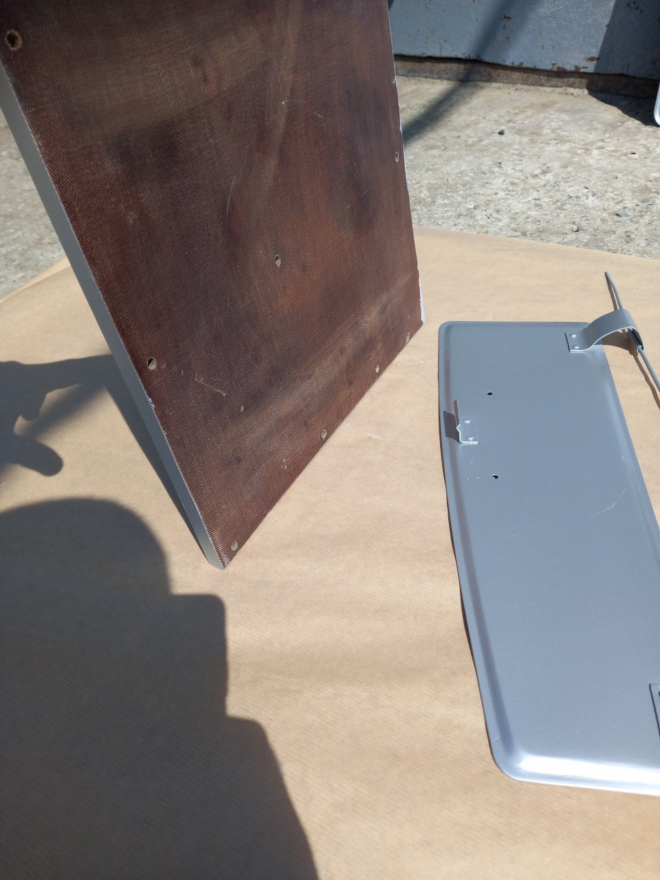

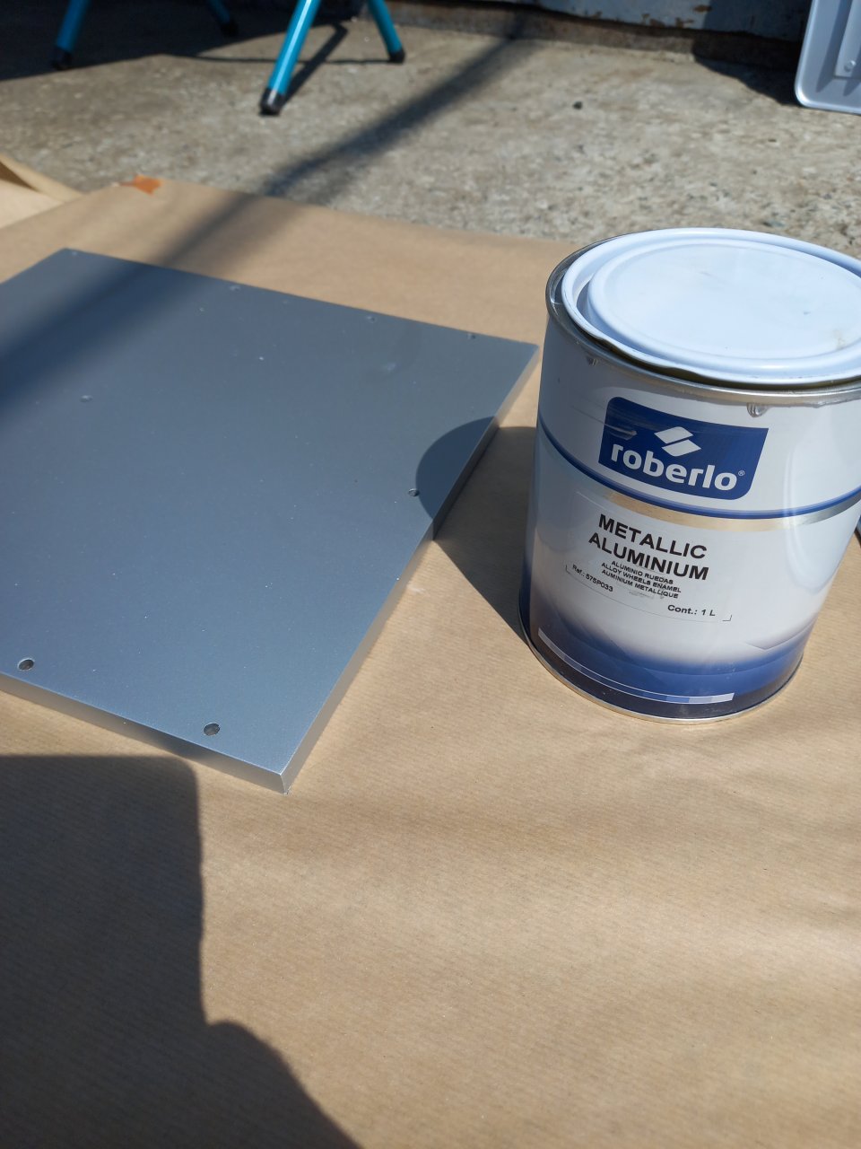

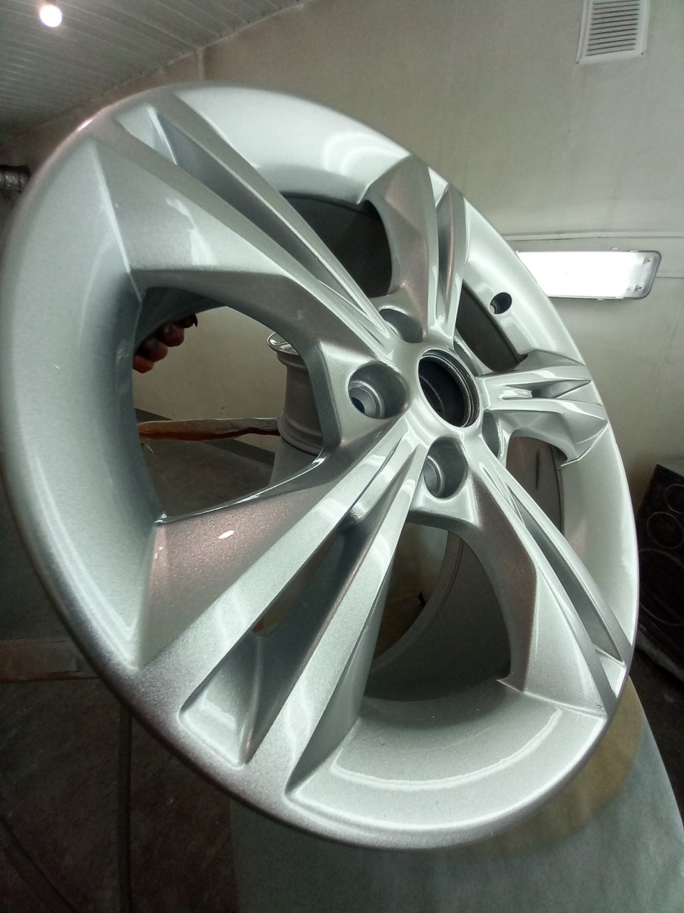

Внутряшки и текстолитовую плиту закрываю серебром.
Краска отлично показывает себя на стальных дисках. Смола мощная, царапины держит на ура,

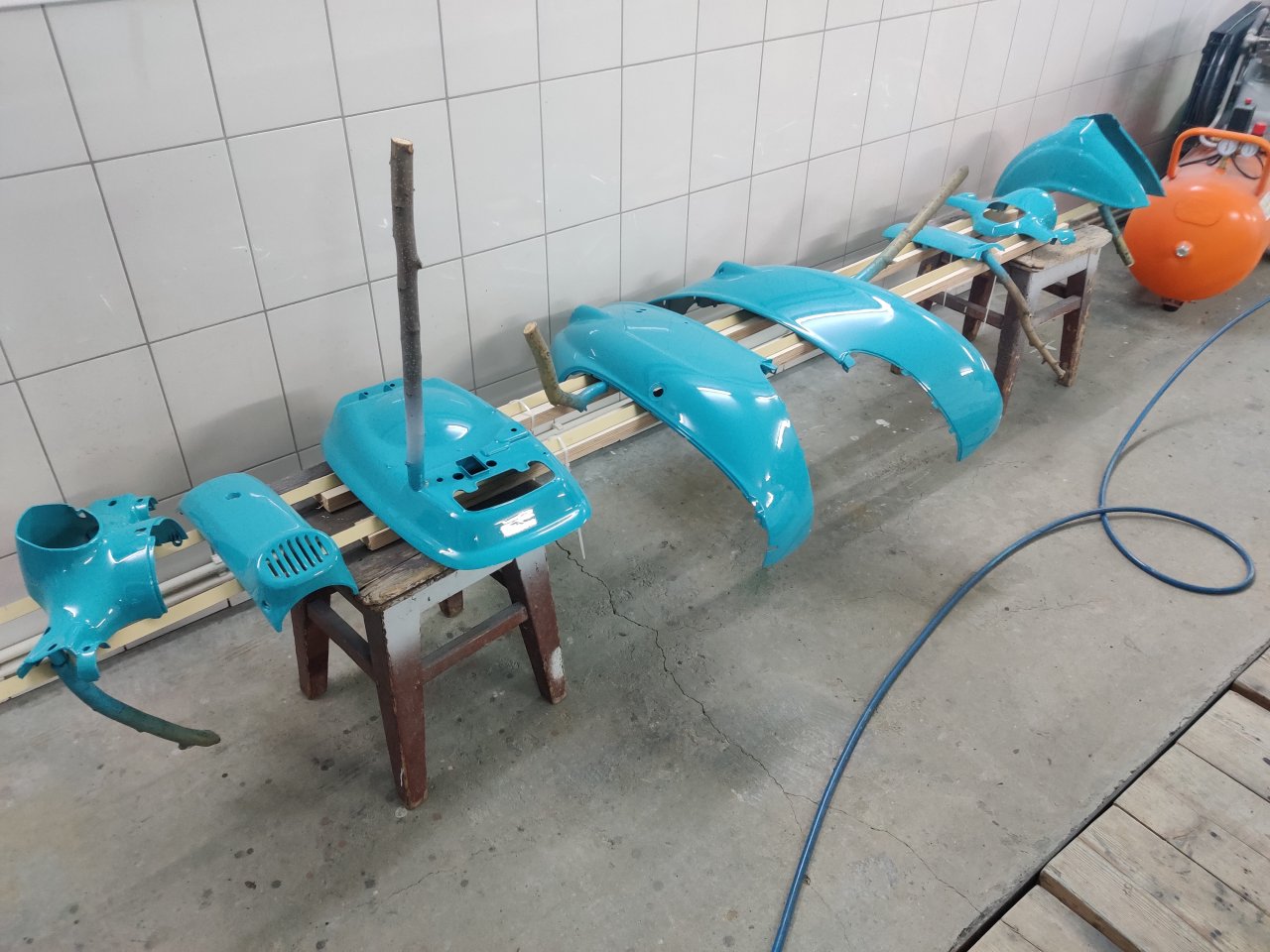

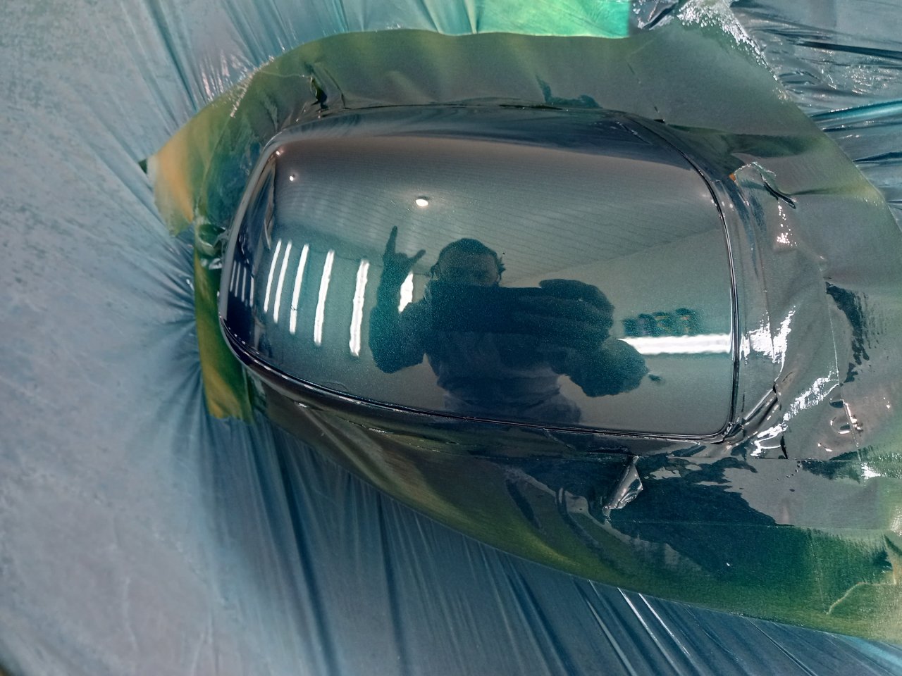

Но к сожалению как основной цвет на обшивах - вообще не катит
246949
246950
Как будто проф лист какой то)))

С детства проникся уважением к текстолиту

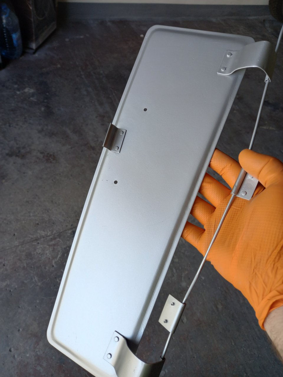

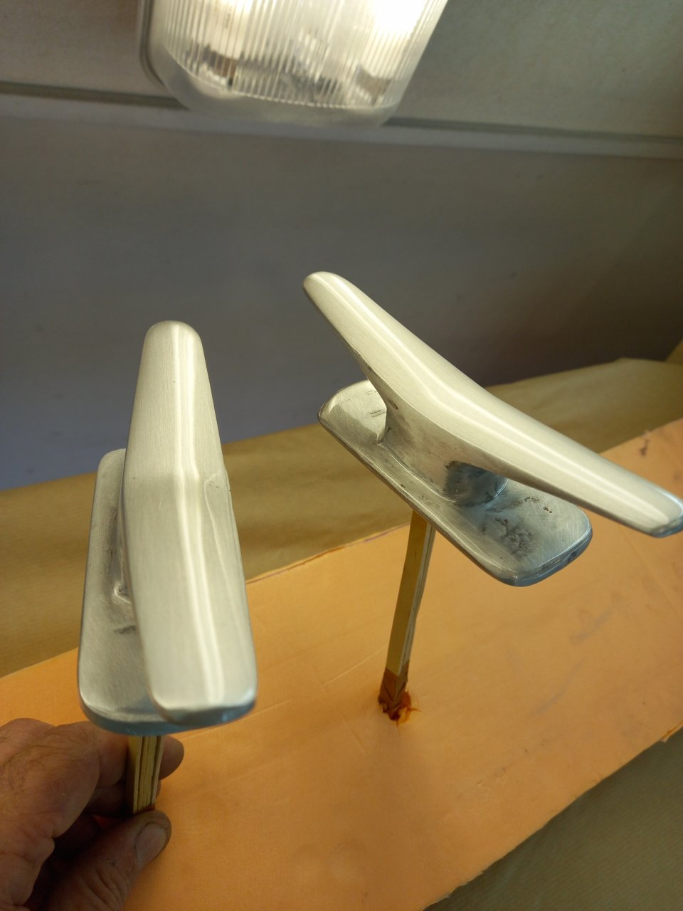

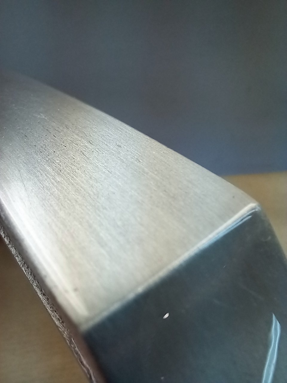

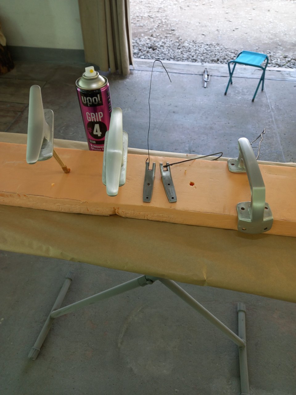

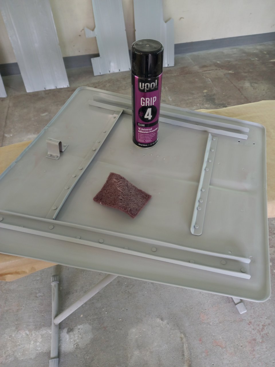

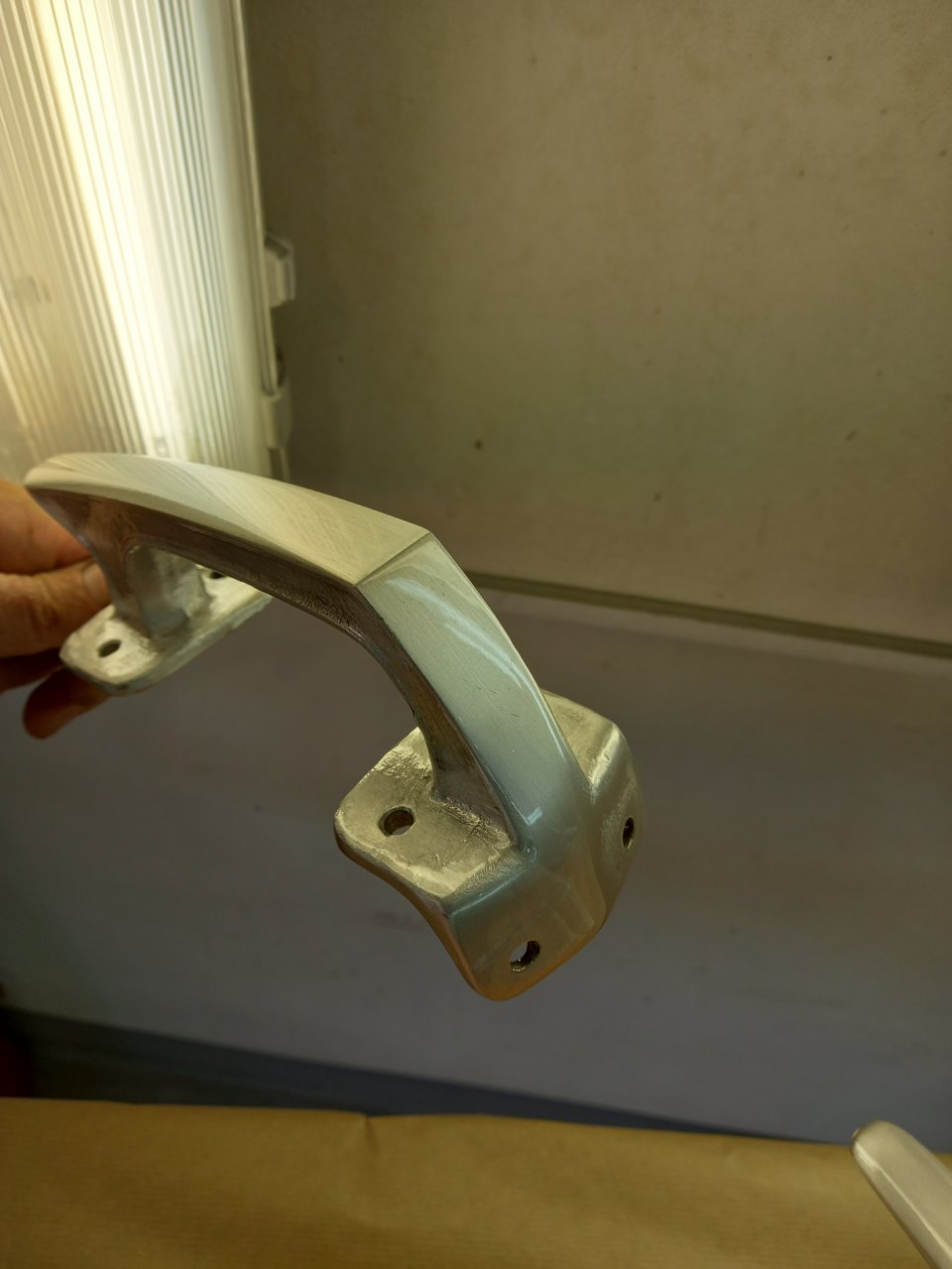

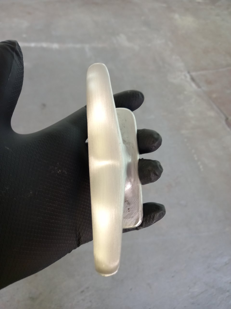

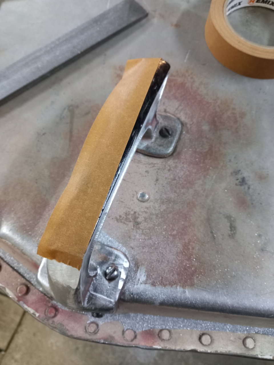

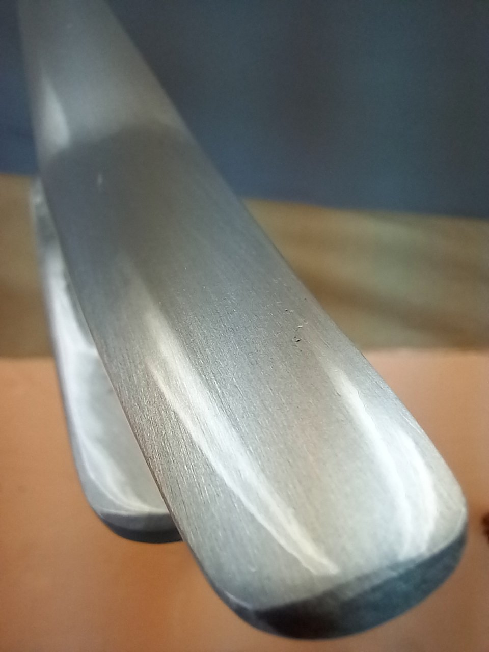

Детали, металл, сатин...
Металл закрыт авто-лаком через прозрачный адгезионник.

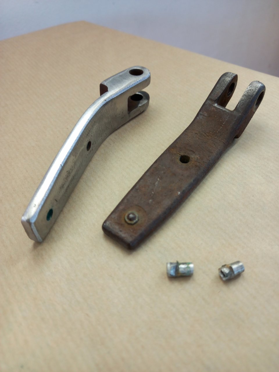

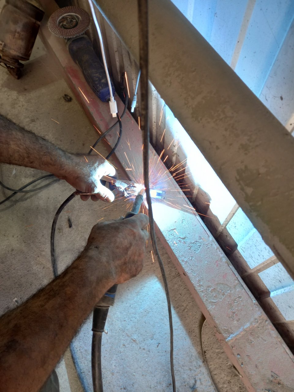

Оказывается вытяжные заклепки уже использовались в 1980 году (петли люка)

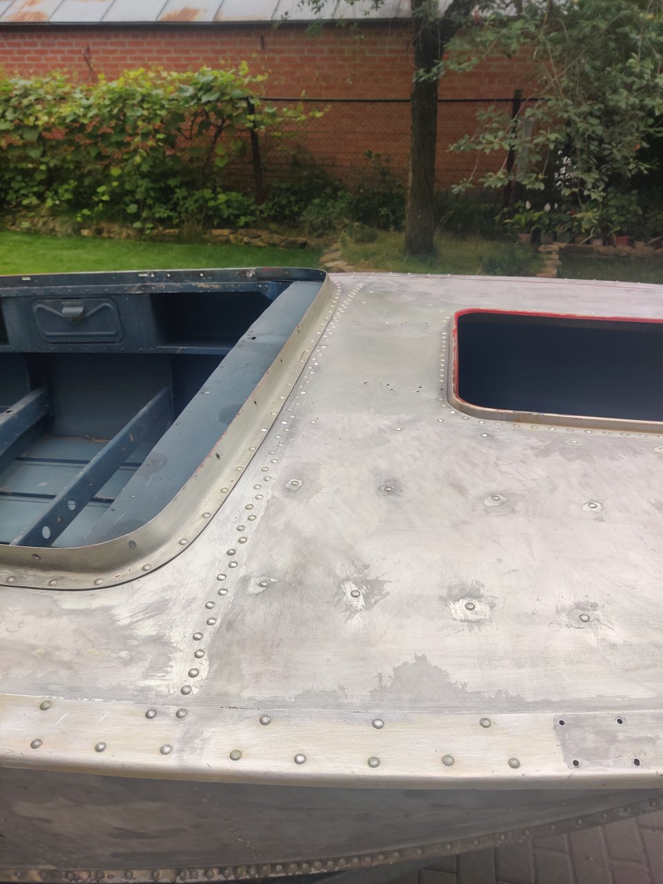

Сегодня на скоряк перетер акриловый грун под эмаль, подклепал - расклепал ...

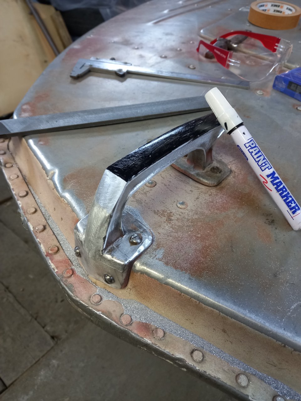

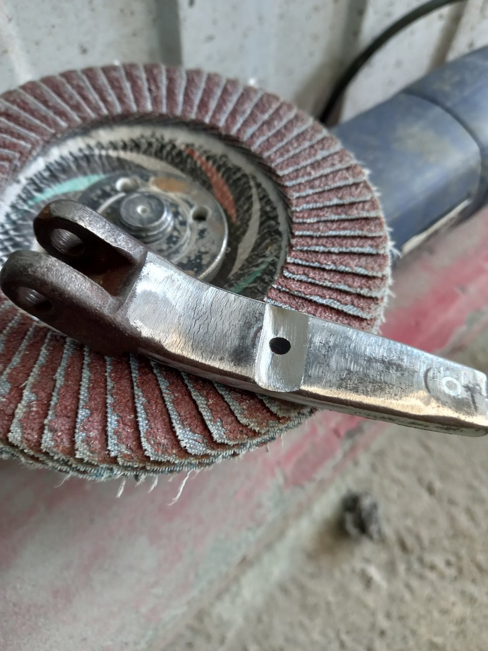

Да, бузусловно, заводская гальваника наикрутейшая штука.
Если бы я не был уверенн в надежности своего ремонта, я бы обязательно постарался максимально оставить этот слой. Но моя концепция иная.

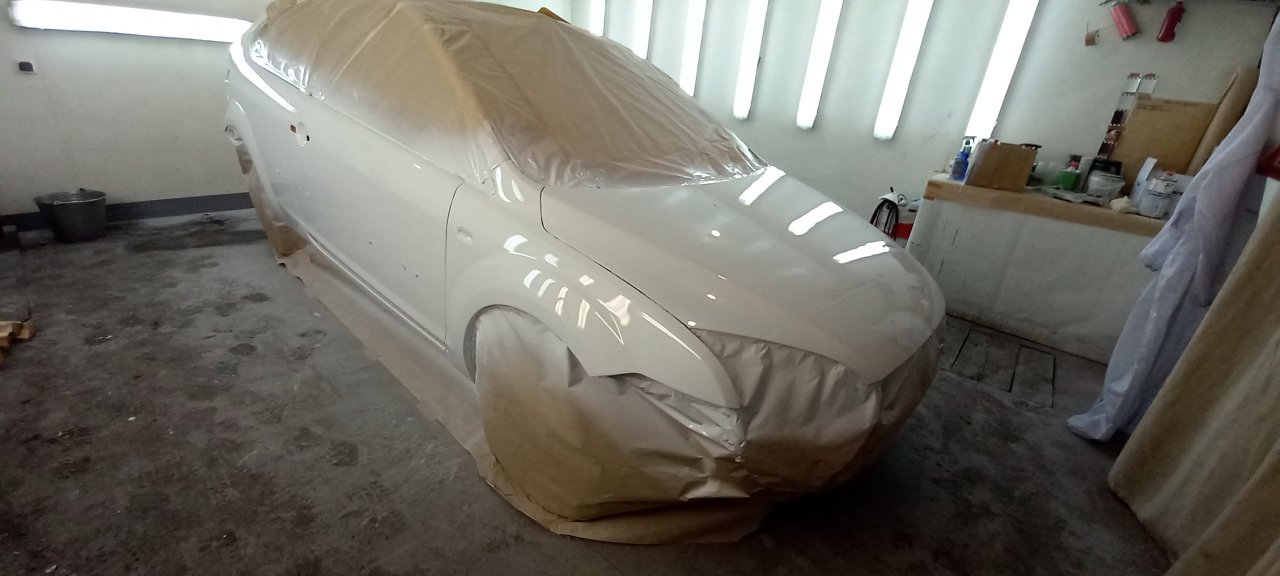

Нет, но в молодости пару своих авто красил... И оборудование все есть, включая мой любимый Валком. Переодически балуюсь, вроде получается...
246998247000247001247002247004247005247006247007247008247009247010
Я крашу постоянно.
Свойства матереалов знаю отлично

Почему грунт был выбран не кислотный а эпоксидный?
Честно интересно
1 884
Честно интересно
Потому что маляр не работал с дюралью и люминием, собственно как и перекрывал ЭП , и на верх акрил, который просто нах там не нужен, с точности на оборот,ЭП это изолятор, а так же шпаклю на грунт, при том свойства люминьшпакли куда крепче грунта,
