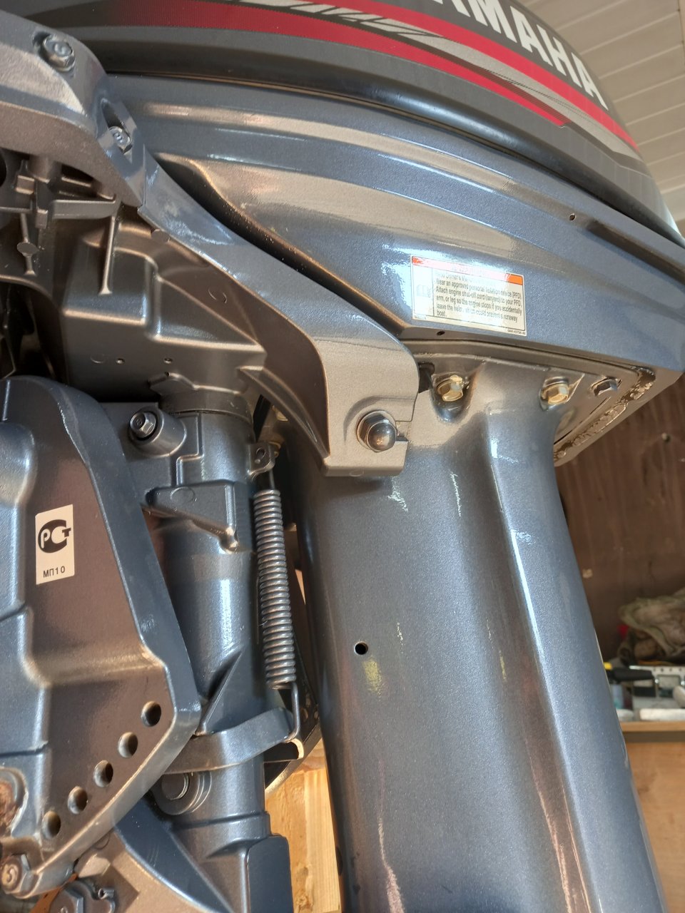

На "новенькую" Обь, нужно чистенький движок

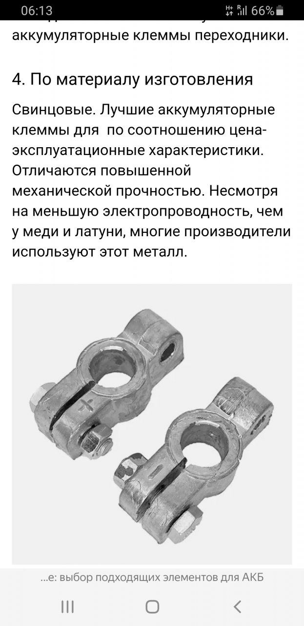

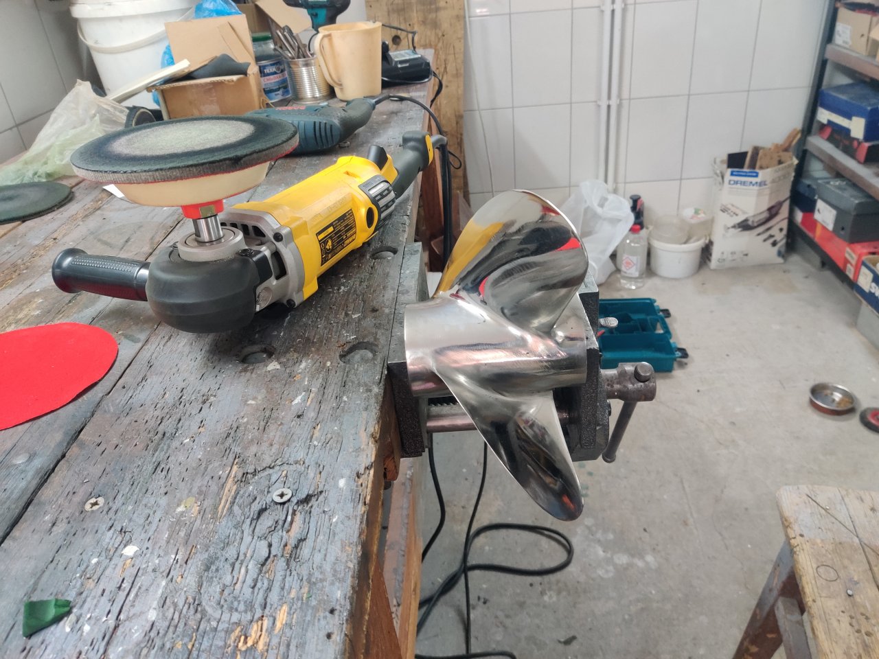

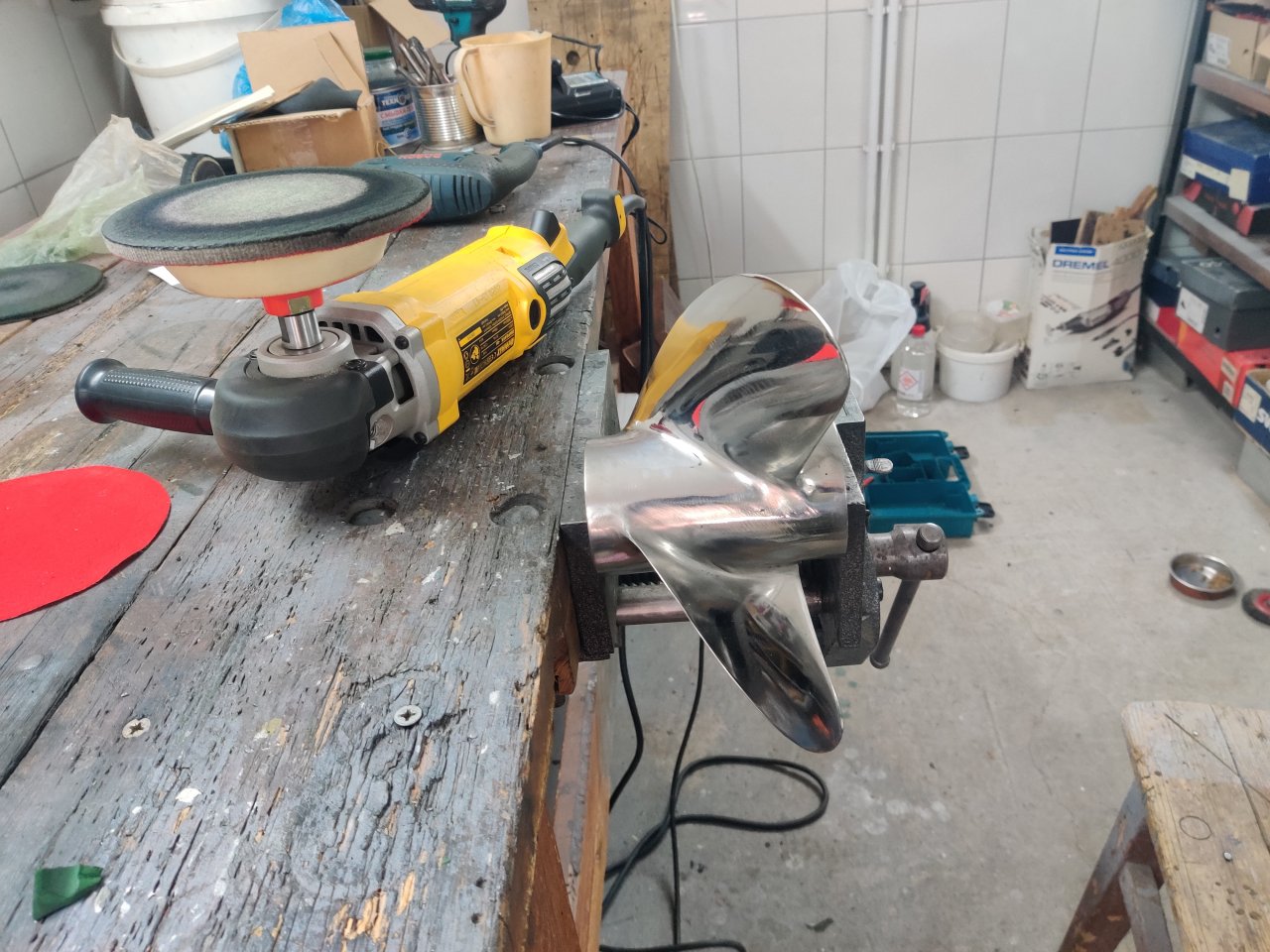

Жижами на щелочной основе не увлекайся. Я пользуюсь, но только при необходимости. Лучше на кислотной. Алюминиевый винт зря отполировал, это не нержа. Нержа на фото, но это для красоты. Ничего оно не даёт!

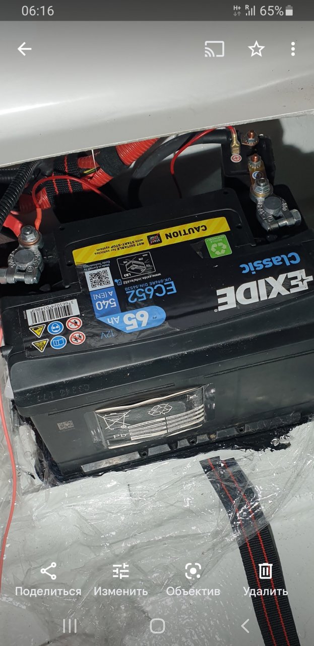

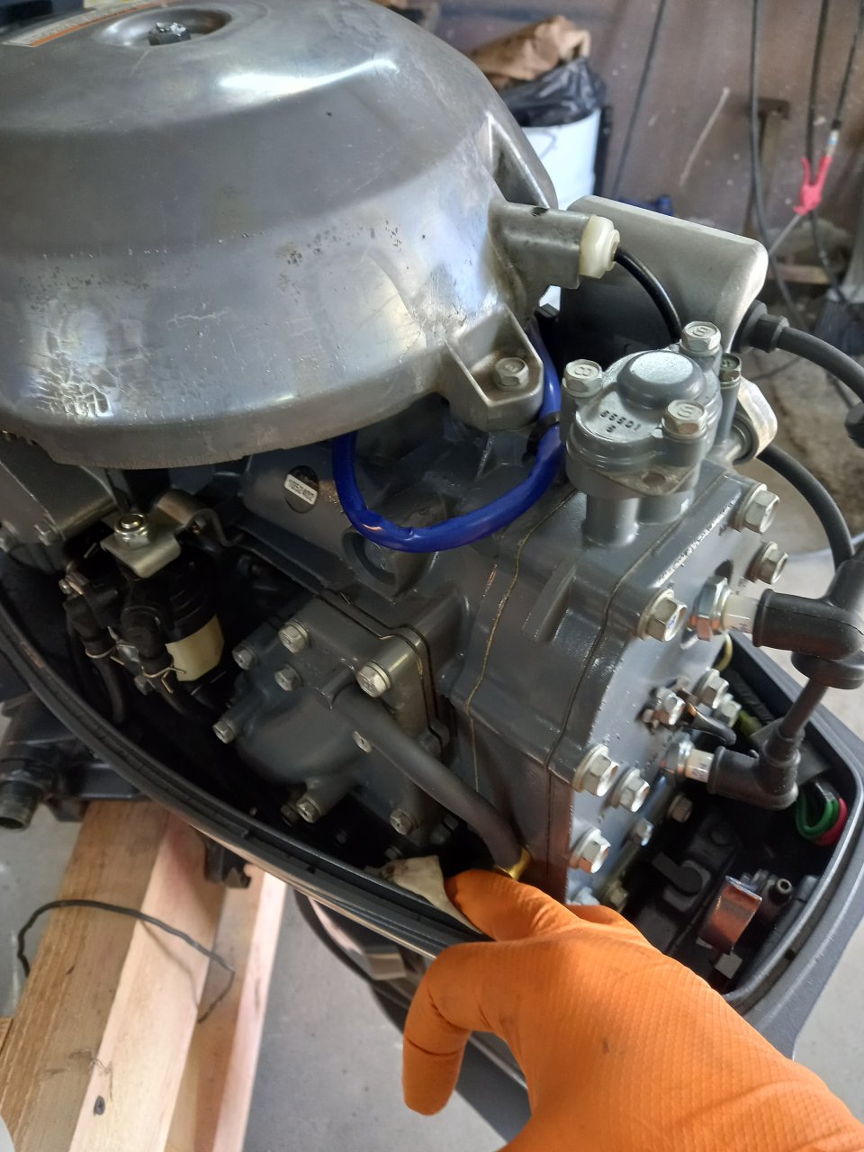

Не вздумай мазать клеммы смазками для контактов, сгниют, это луженая медь! Если что, скотчбрайт, обезжирка компрессор. Никаких кислот, щелочей и смазок! Только насухую!

Не все, что работает на авто, работает на лодке. Хочешь - попробуй.
Ну,есче с AGM на проге пробывал,а у тебя 4 раза в год на воде лодка, сгнили да? При том 10часов клемы одеты на аккум за год

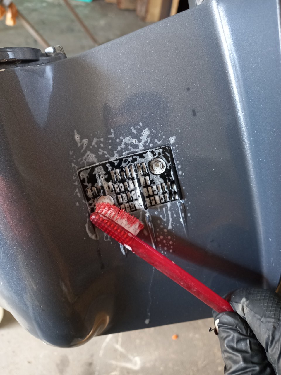

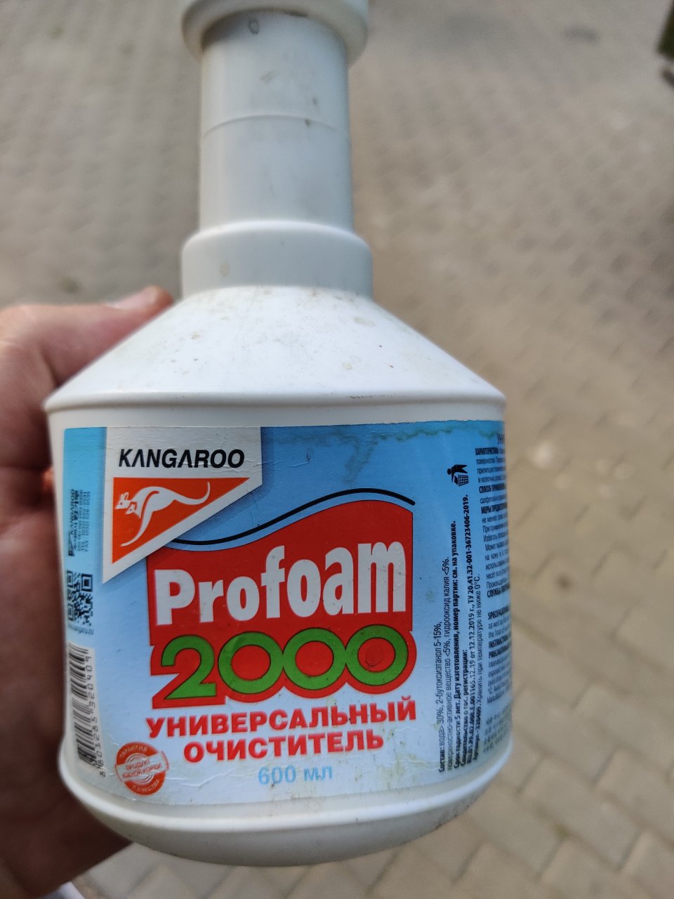

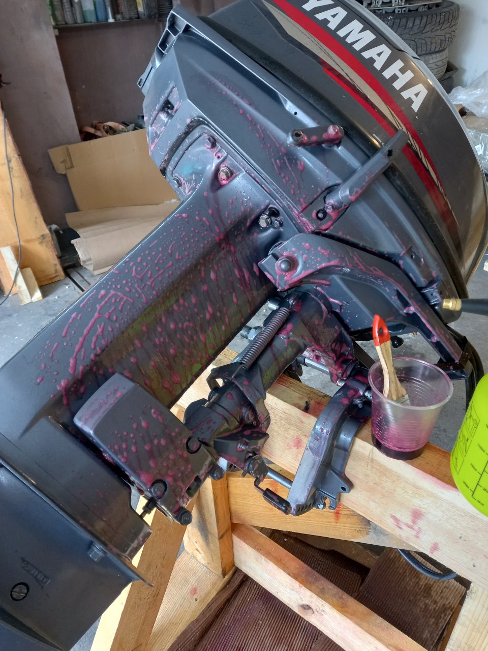

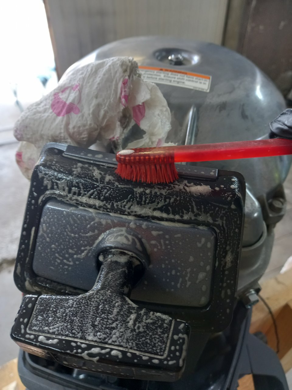

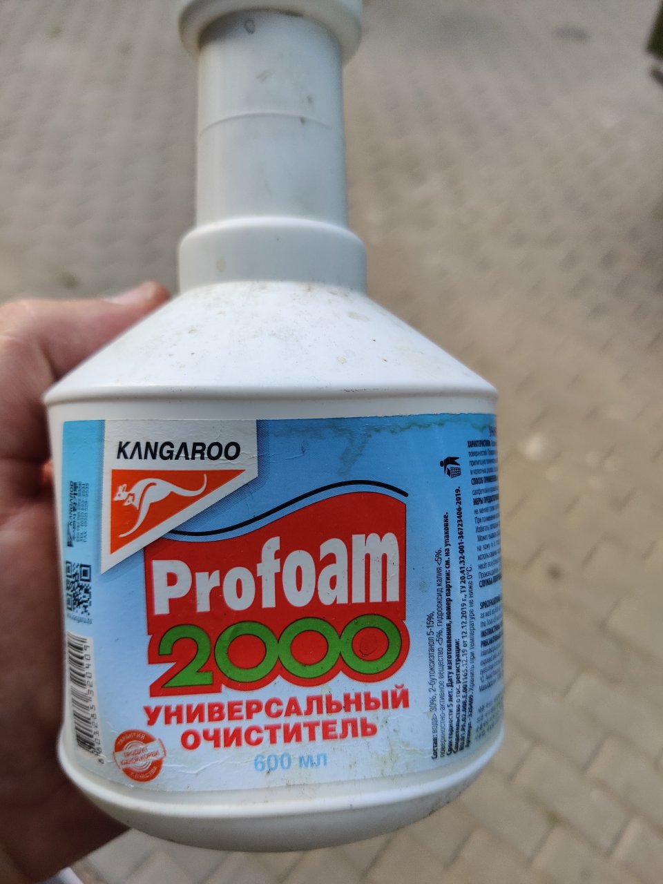

Подскажите чем лучше и проще отмывать масляные пятна?
Какой ты скорый на выводы. Клеммы АКБ это свинец+свинец или медь. Они открыты, а клеммы под резиновыми колпачками закрыты. Вода или влага туда попадают в любом случае и не выходит. Где и при каких условиях она образуется, ты не просчитаешь - точка росы, дождь, брызги, мотор помыл. Далее химия: олово и медь, и понеслась. Сгнивает за зиму в теплом и сухом помещении, если процесс пошел.
На Мице две недели назад проводку трясли. Видимо предыдущие ремонтники чем-то разъемы обработали или помыли очистителем, не смыв его до конца. Колодки как маслом намазаны, а контакты окислены под ним и это слаботочка подкшек внутри салона. Блок управления офигевает и выключает систему.
На моторе хуже, механик подсказал, через которого разной техники море проходит. А тут ты такой фельдеперсовый эксперт :lol:

Боря, смазка для клем не так просто делаетя, у меня на тралюкпсе на медной сидят клемы смазки, на машине вечно клемы открыты, мою химеей , проблем нет, в лодке так вобще не снимаю, раз одел и забыл, то что у тебя чем то напшикали в клемы, ну , это твои проблемы ,смазка защитит от влаги и прочего говна

Твой миханик мориман аккумуляторную хоть видел в глаза :hahaha:,
Обезжирка или бензин калоша, потом щелочная жижа для мойки авто. Разбавить водой концентрат по инструкции и смыть большим количеством, лучше теплой воды.
Щёлочь может и не понадобится.
Есть универсальные автоочистители, там смесь органических кислот. Очень мягкие и мощные, но голая люмишка с ними не дружит, по краске можно. Надо пробовать, я иногда использую такой, например чтоб отмыть светлую сидушку от мопеда 30-летней давности до состояния новой.
