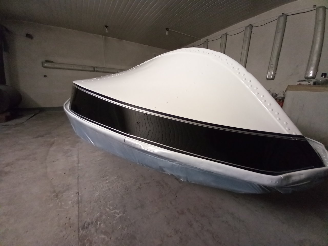

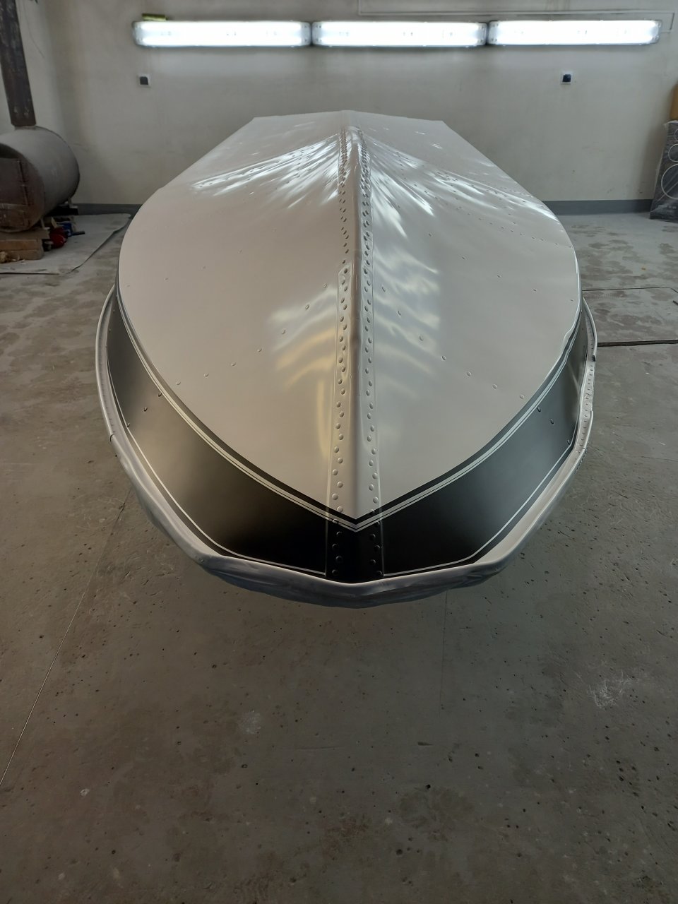

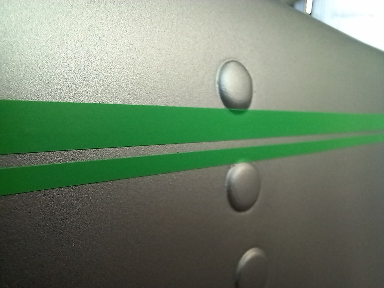

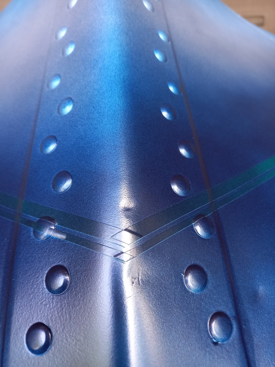

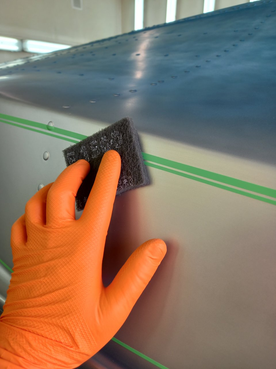

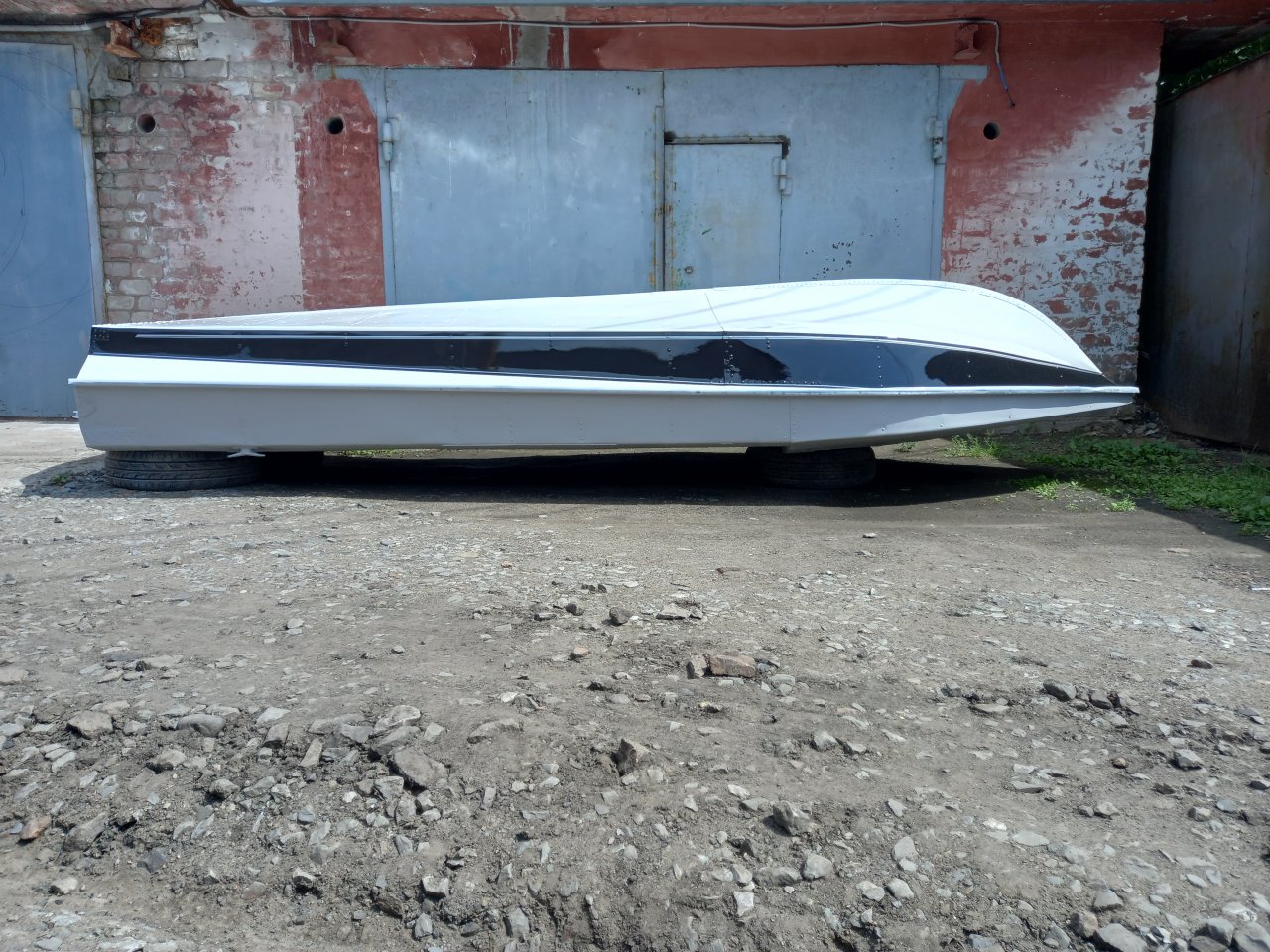

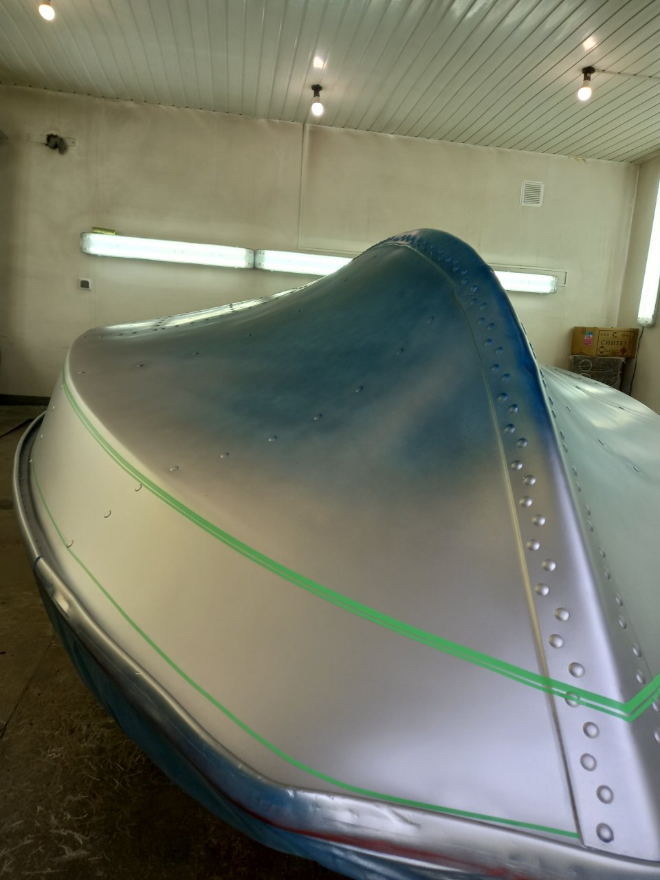

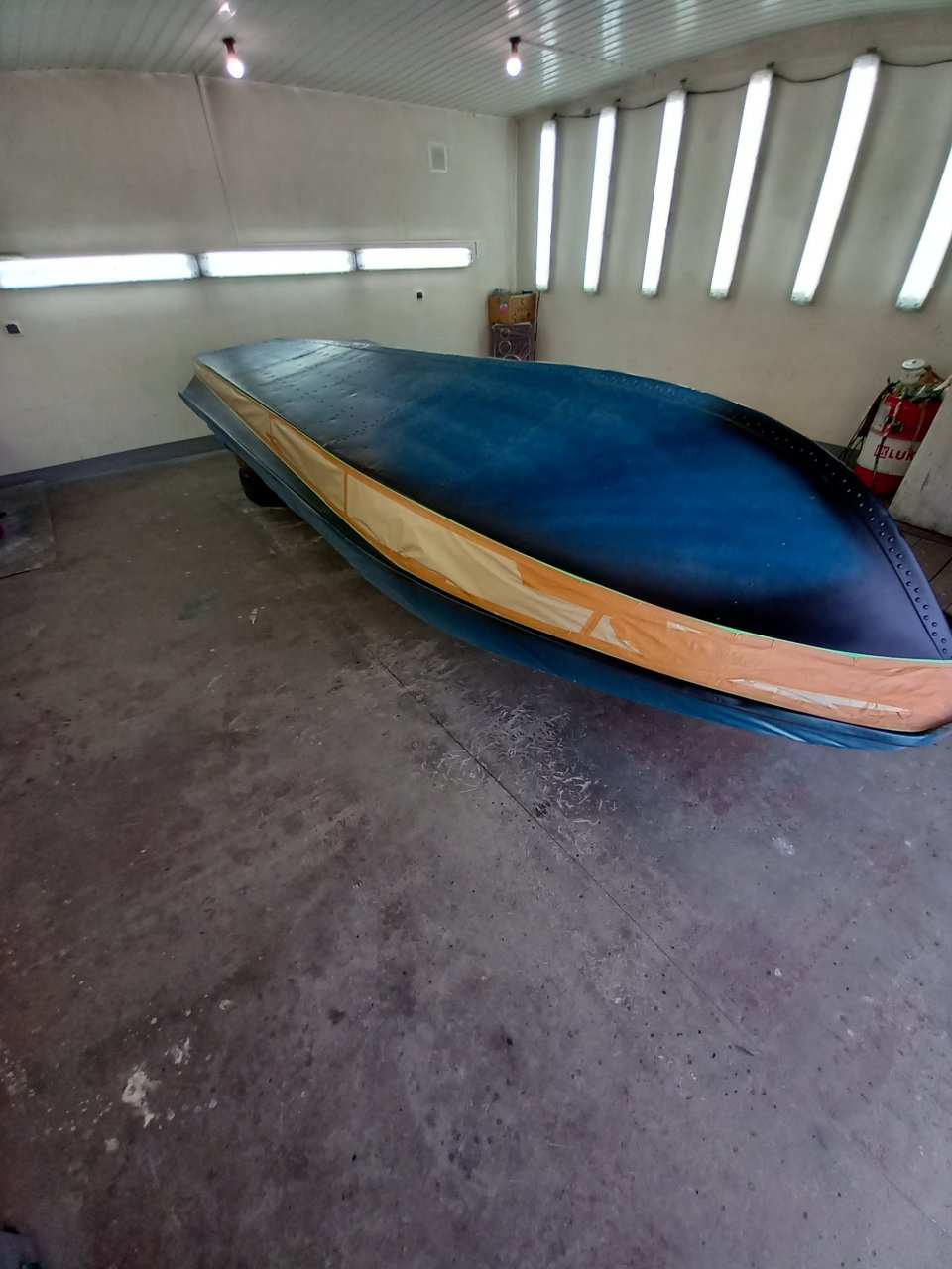

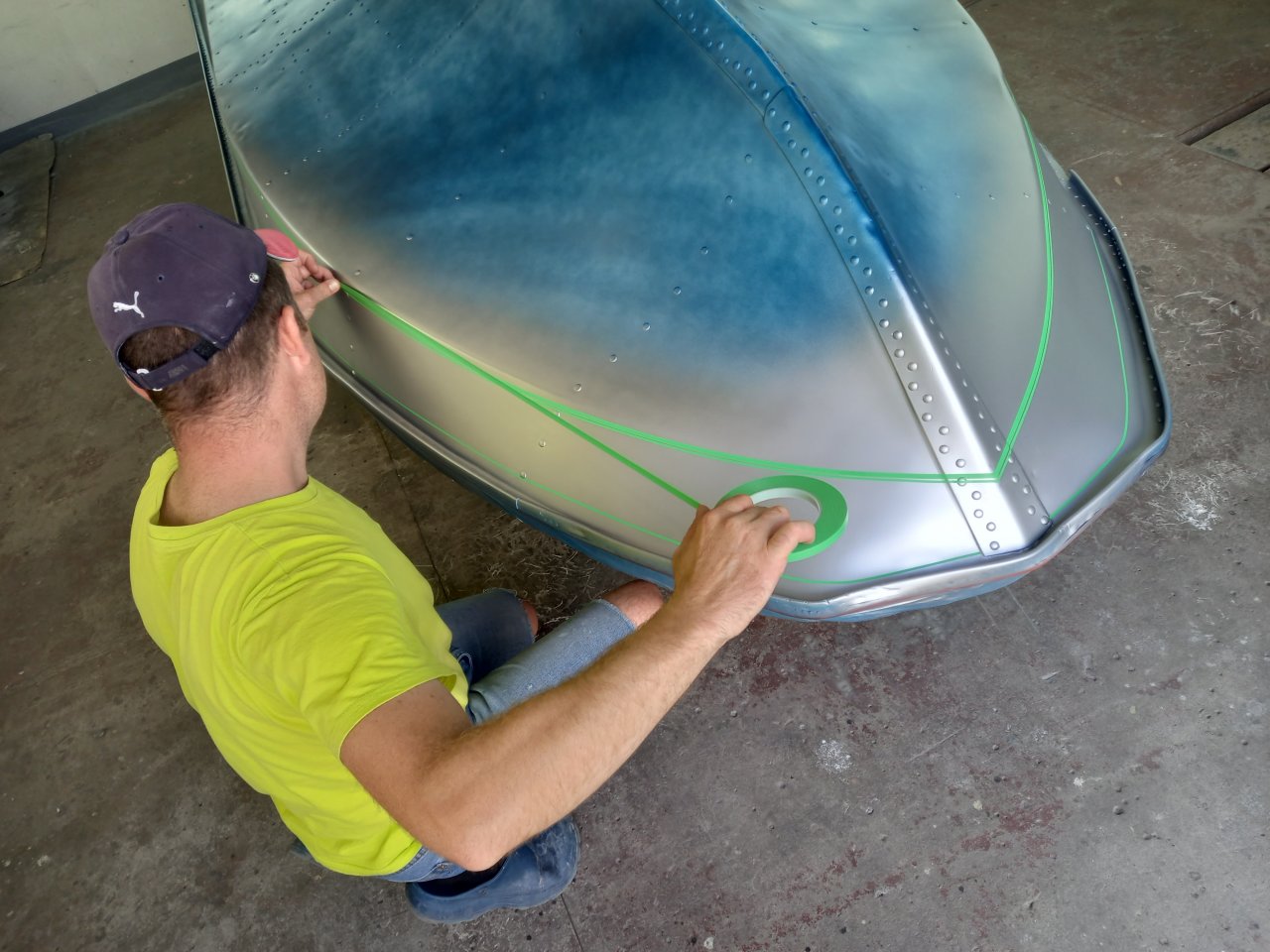

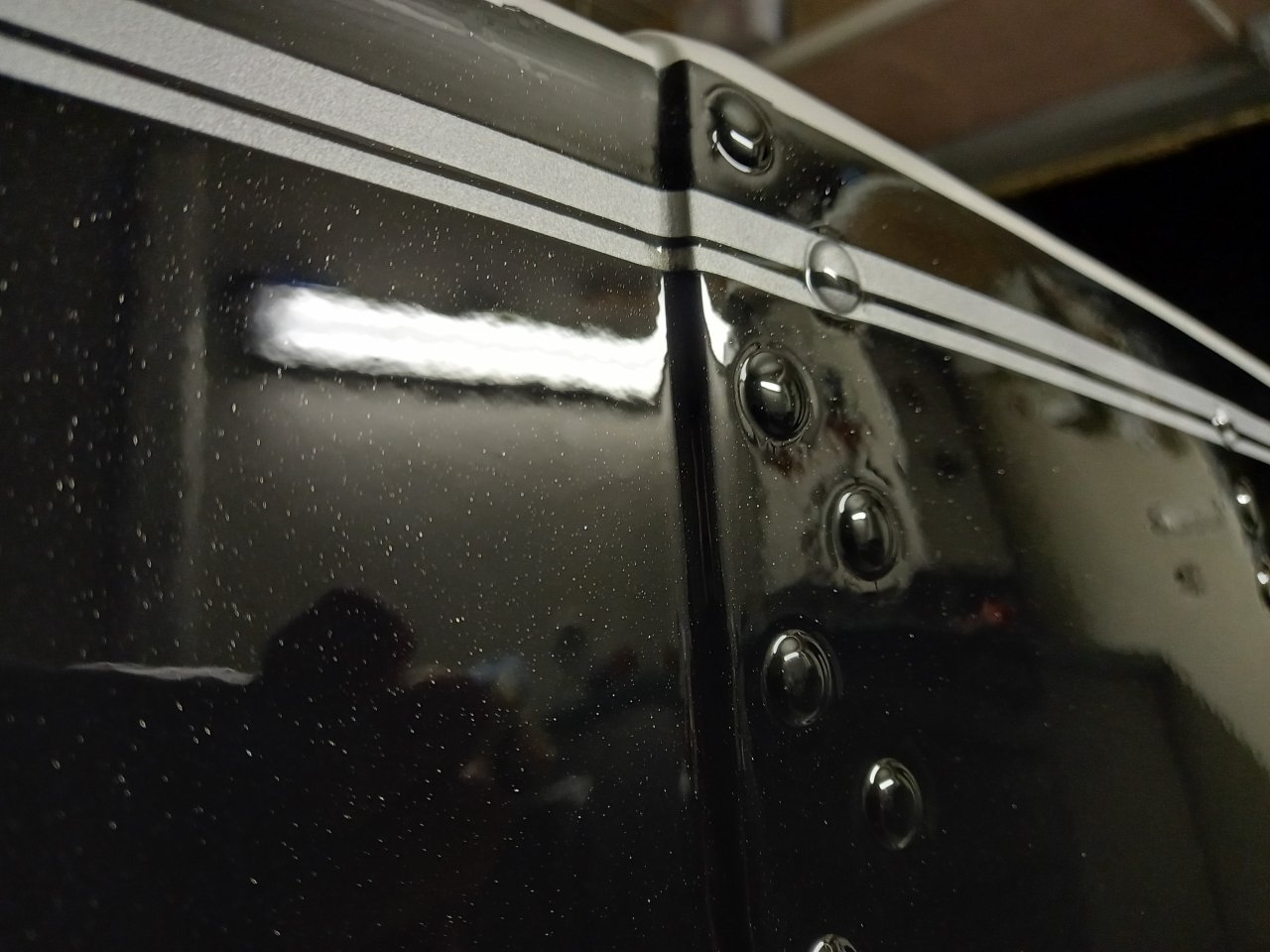

На сл день когда база высохла, по серебру размечаю линии контурным скотчем. По контурному скотчу крашу черной базой и после сушки маскирую получившуюся полосу бумагойПосмотреть вложение 246807Посмотреть вложение 246810Посмотреть вложение 246813Посмотреть вложение 246815Посмотреть вложение 246816Посмотреть вложение 246820Посмотреть вложение 246821Посмотреть вложение 246822
Свет правильно развешен. Тени в этом помещении практически нет:)

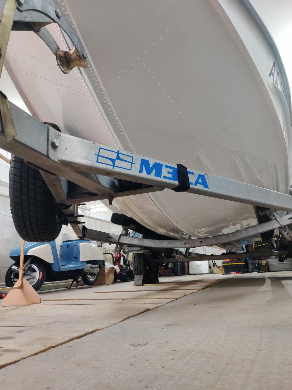

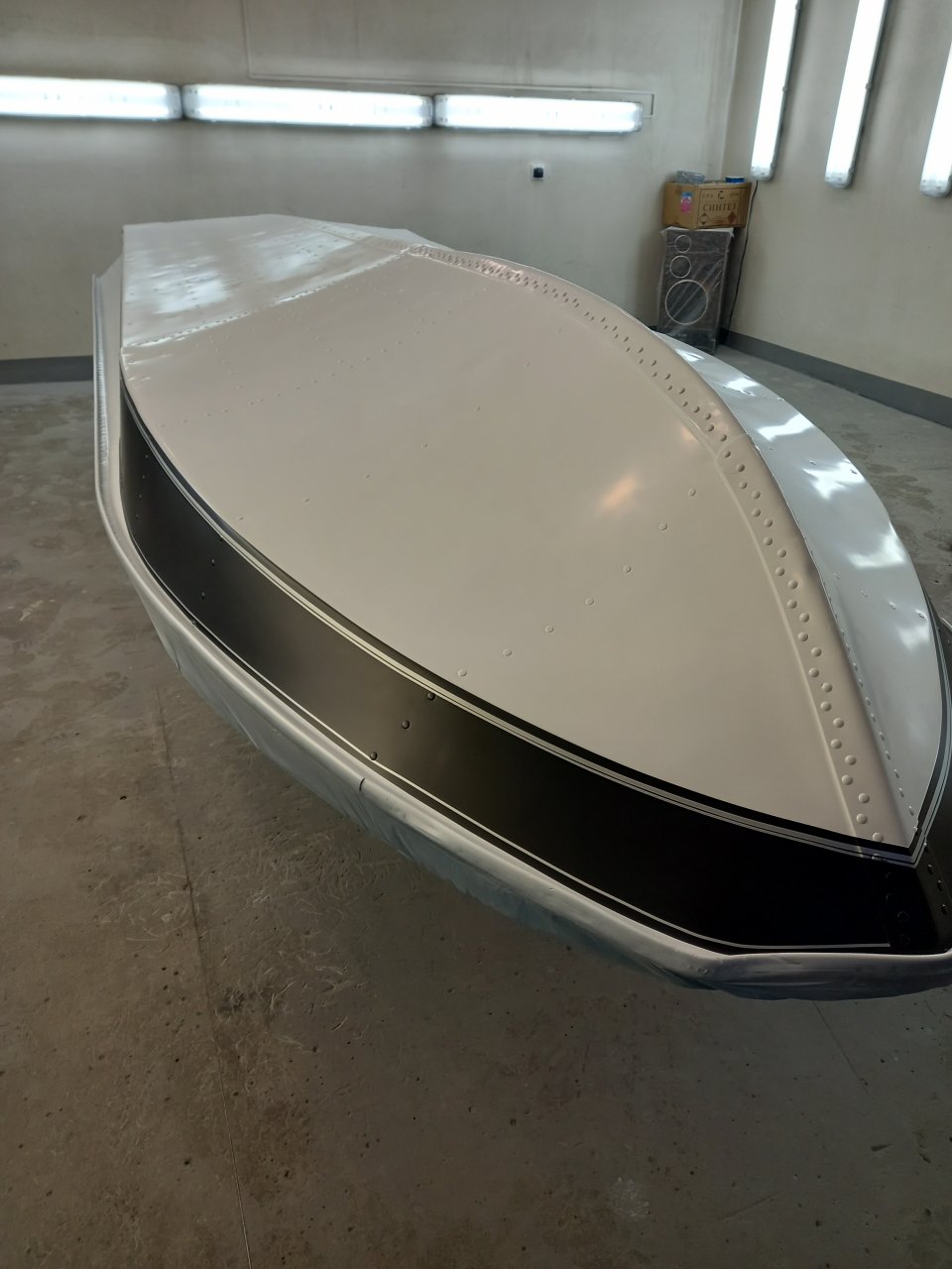

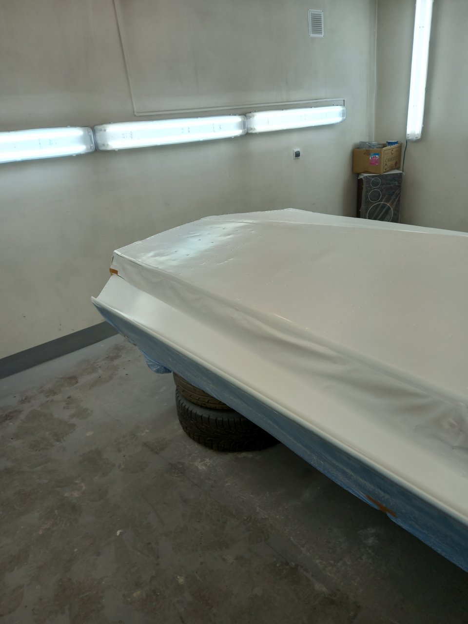

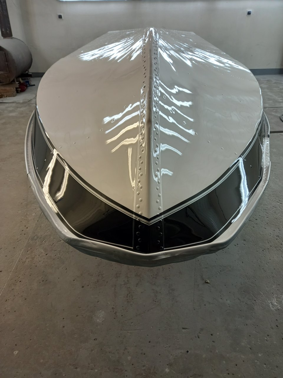

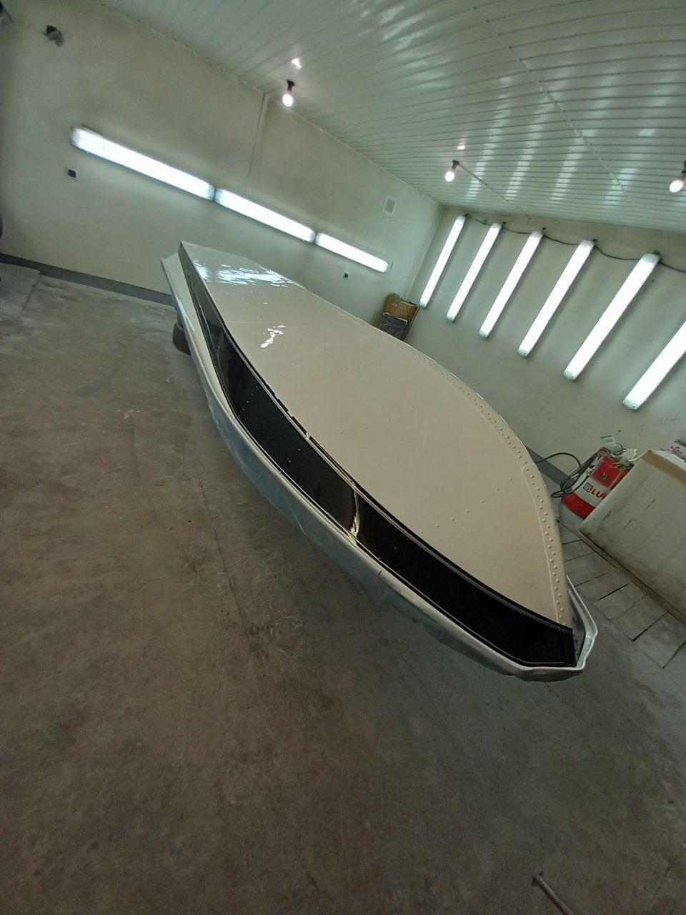

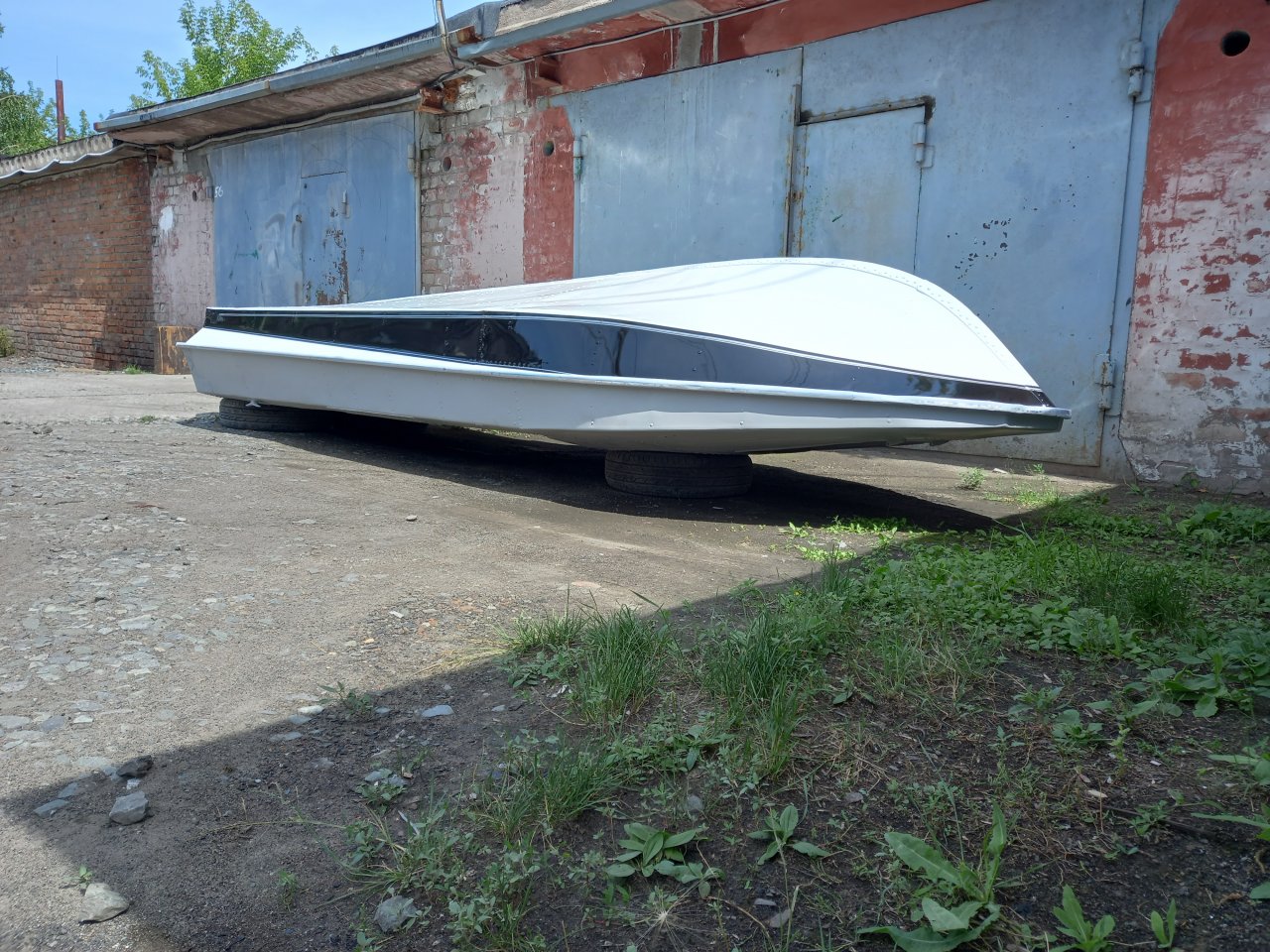

Теперь сушу лак, переворачиваю лодку и занимаюсь верхом

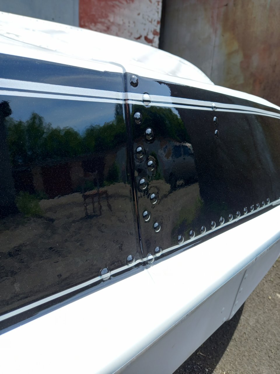

Ща страшное скажу: глянец на днище только твой глаз сейчас радует. С точки зрения эксплуатации - ничего он не даст. Краска на лодке должна быть ремонтопригодной (подкрасить кистью)
Это еще не глянец, глянец будет после перешлифовки лака и последующей его полировки))

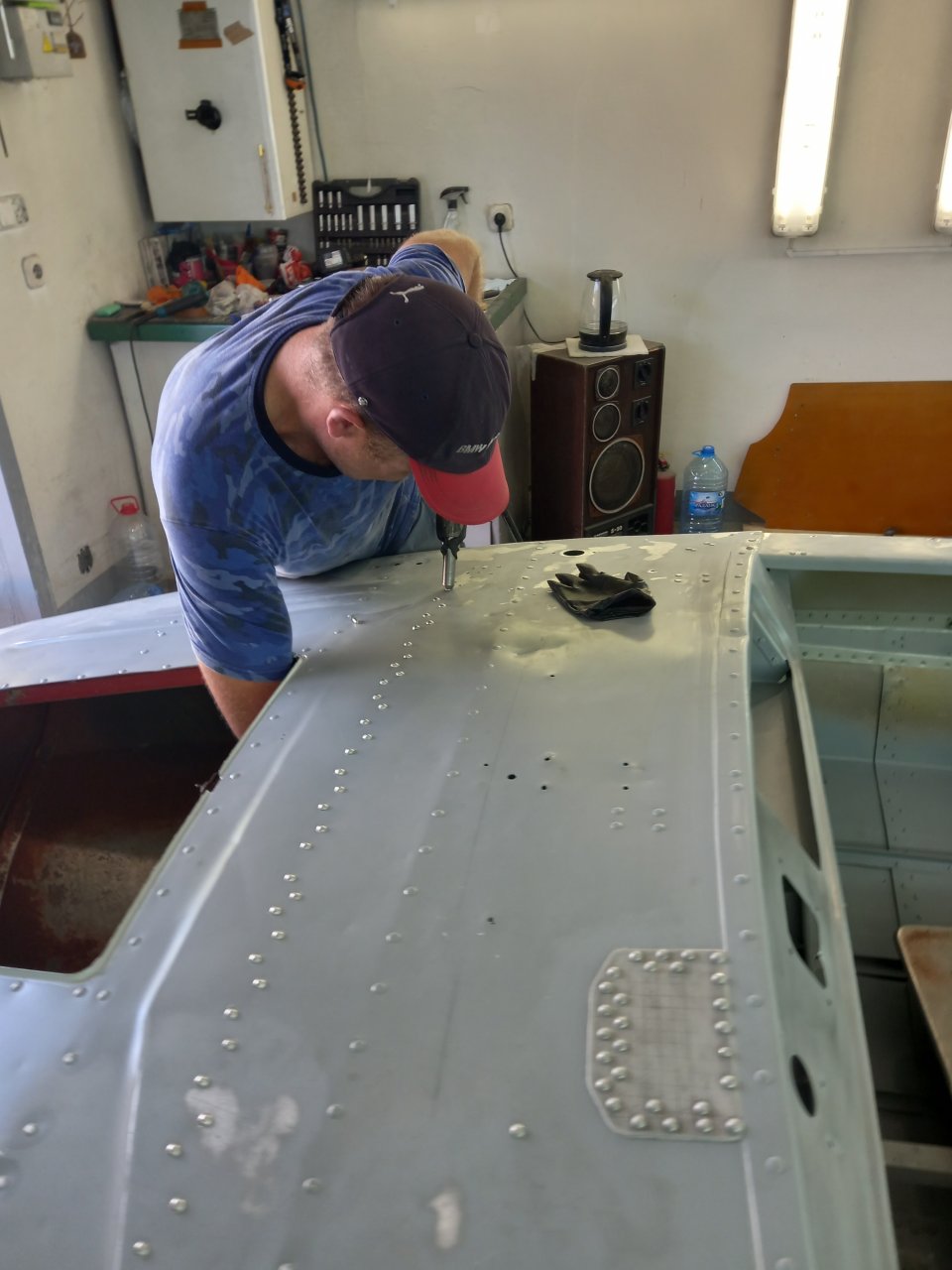

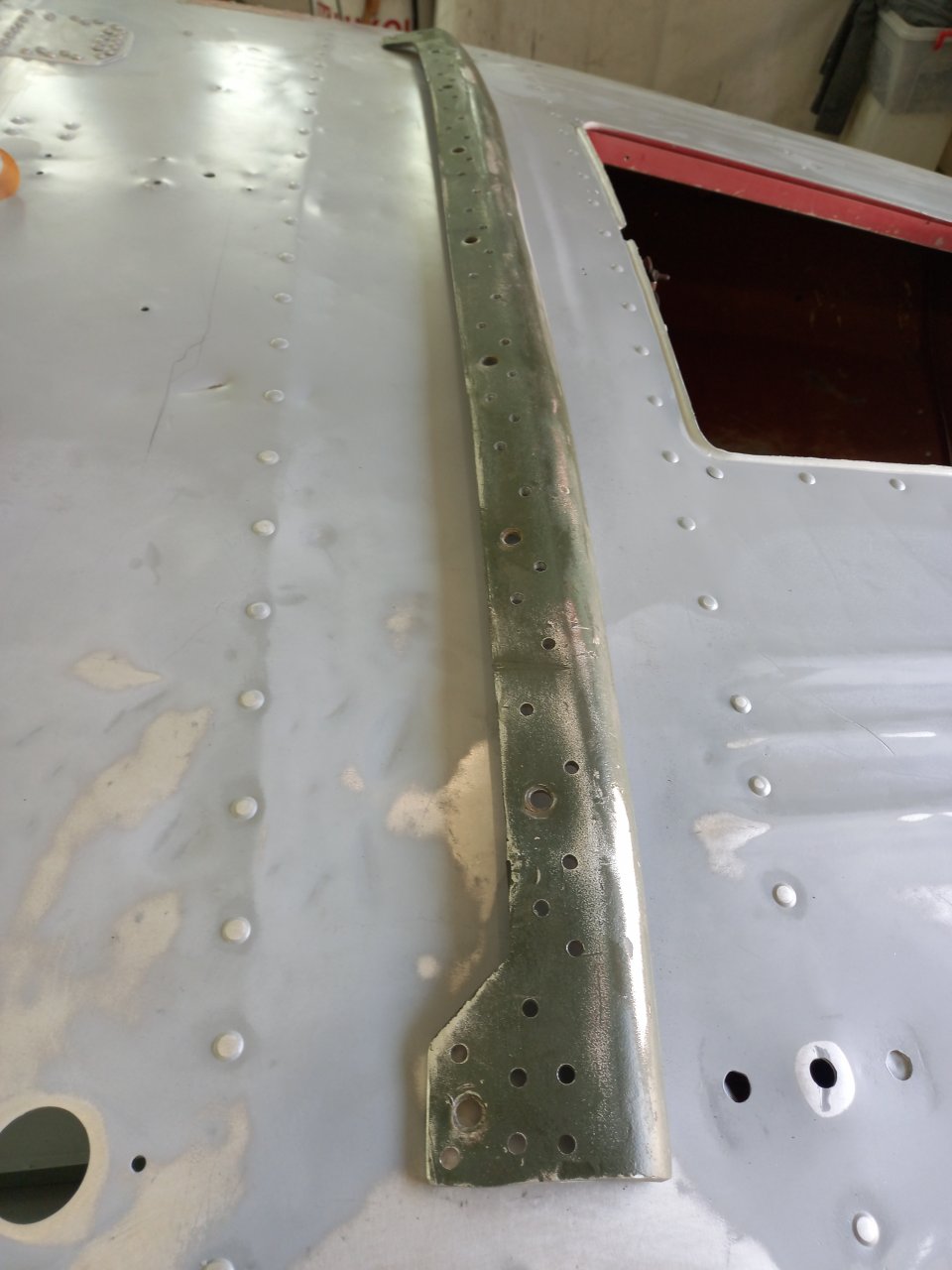

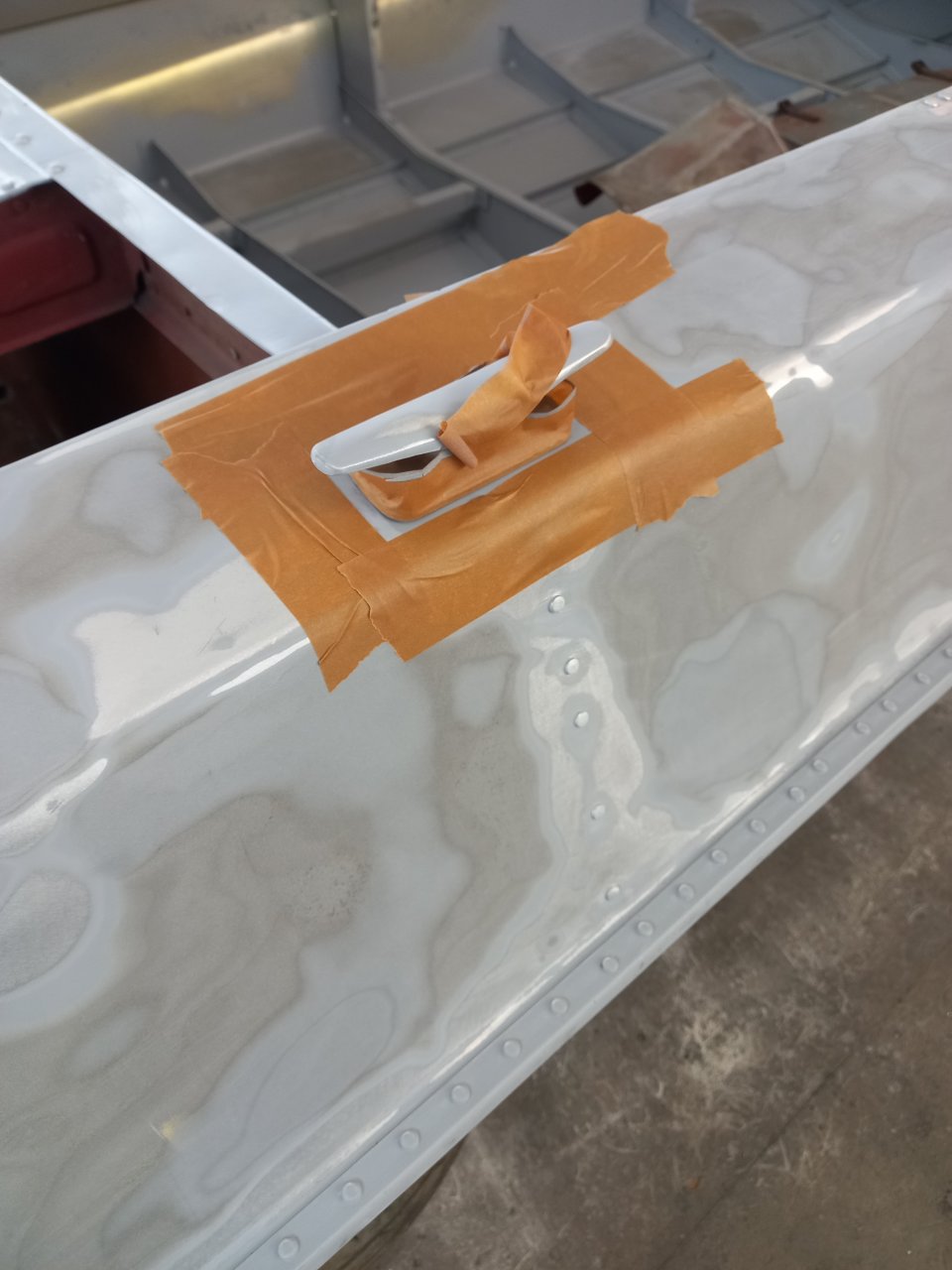

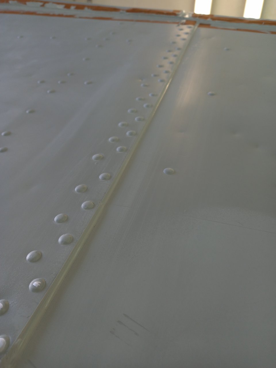

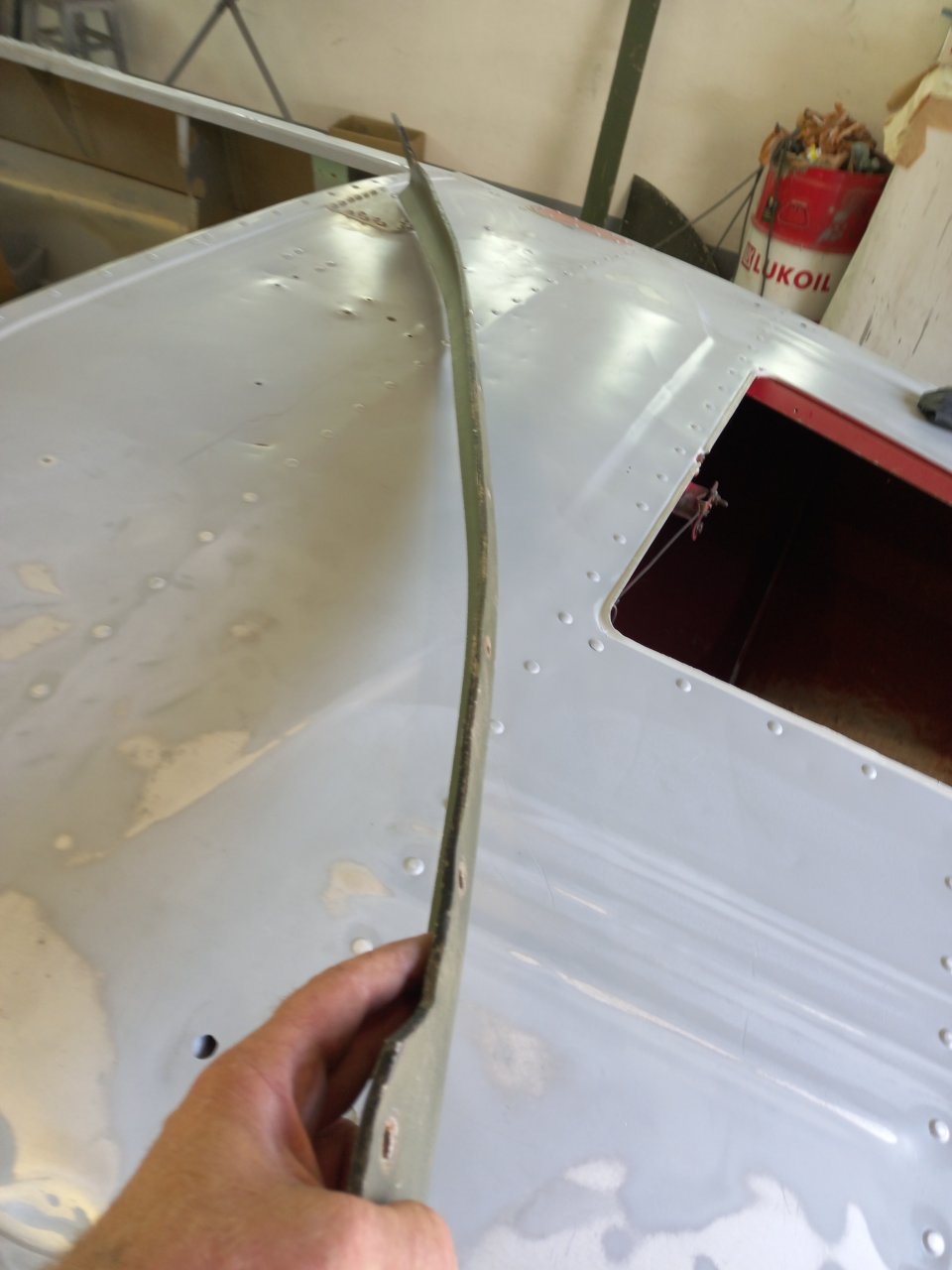

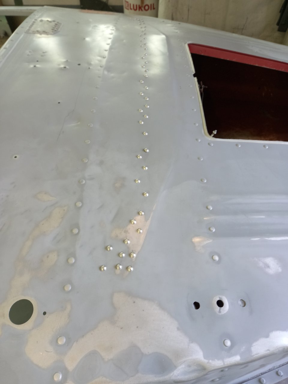

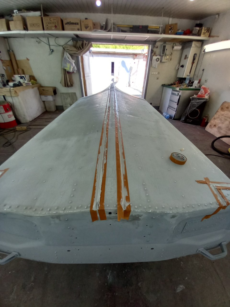

Устранил прогибы на палубе
246838
246839
246840
246841
246842
246843
246844
246845
246846

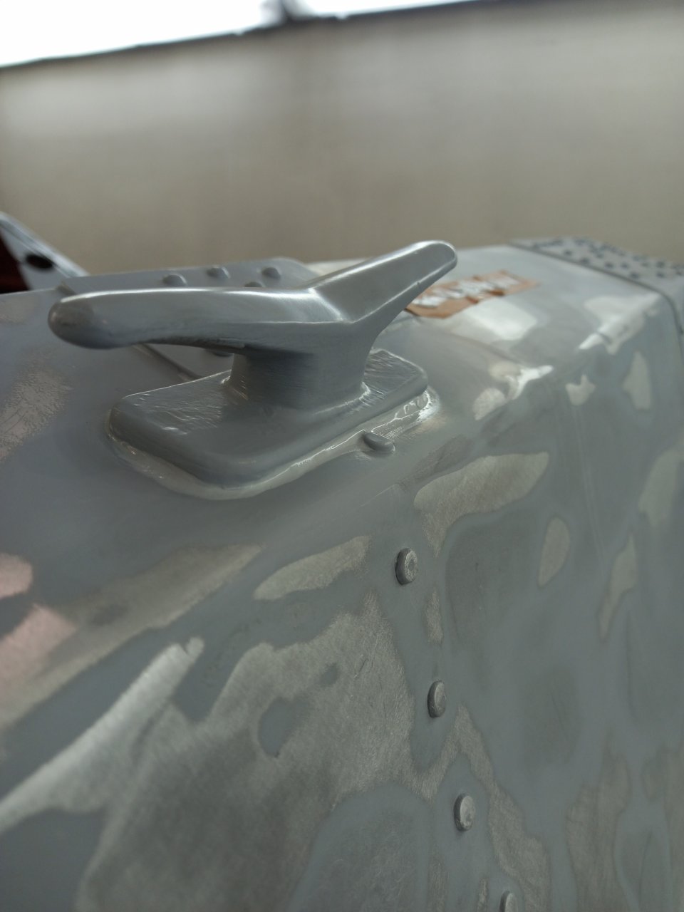

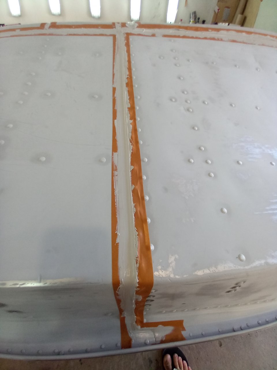

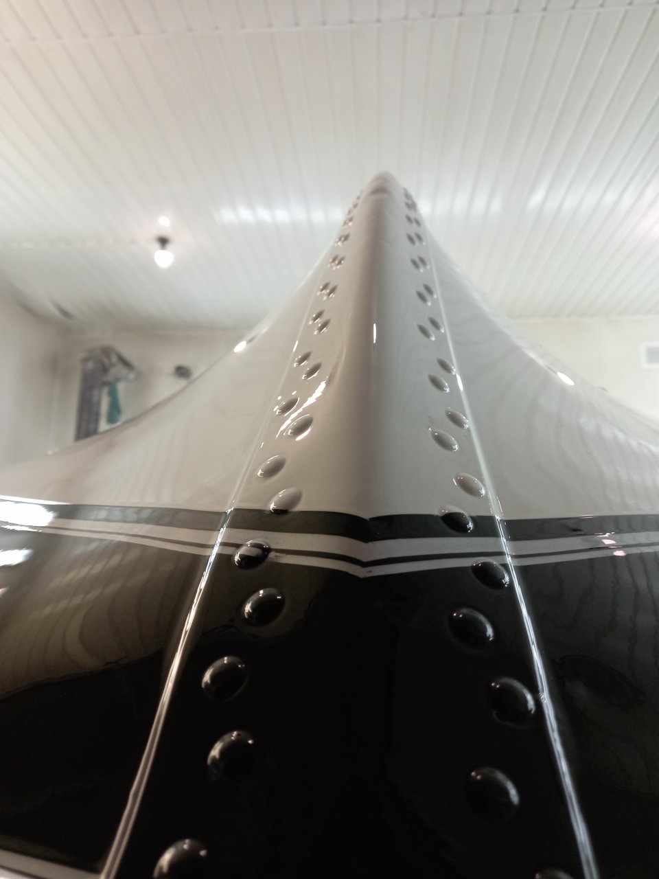

стыки и щели герметизировал в три подхода, с сушкой, перетиркой геметика, протыканием пузырьков и тд. Умаялся но результат мне нравится.

Для ровности поверхности, заполнит поры опять же.
Это не машина. Тут скорее наоборот. Корпус постоянно получает: ветки, песок, ноги, выжешься к коряге, тот же ГИМС пришвартовался. А это все коцки, которые не только сведут на нет твой самоотверженный труд, но и будут бросаться в глаза.
Как это не прадоксально, но именно на белом этого меньше всего видно, как и грязь с поверхности воды. Кроме того, на воде корпус сильно греется на солнце, поэтому в лодке я все делал светлым.

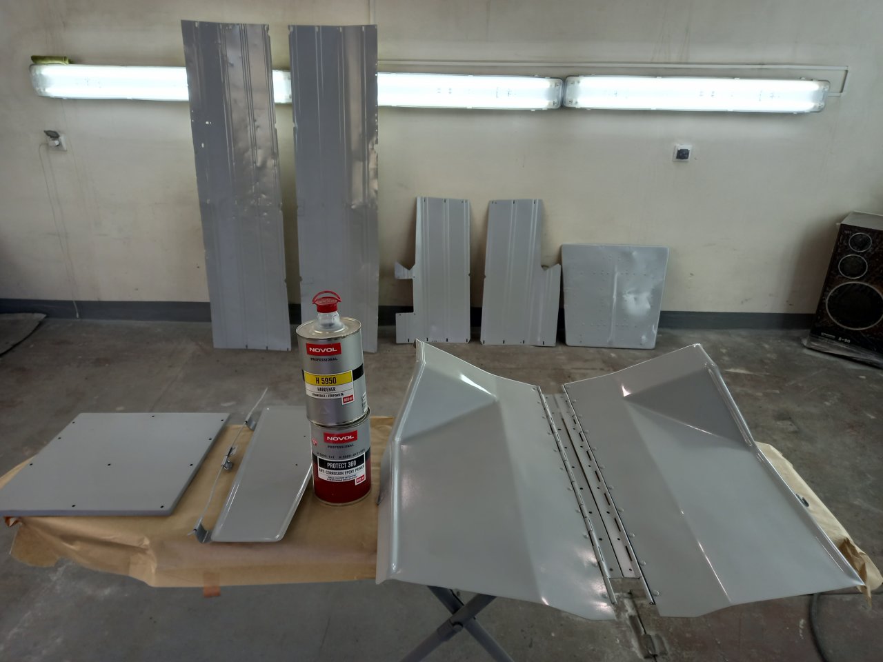

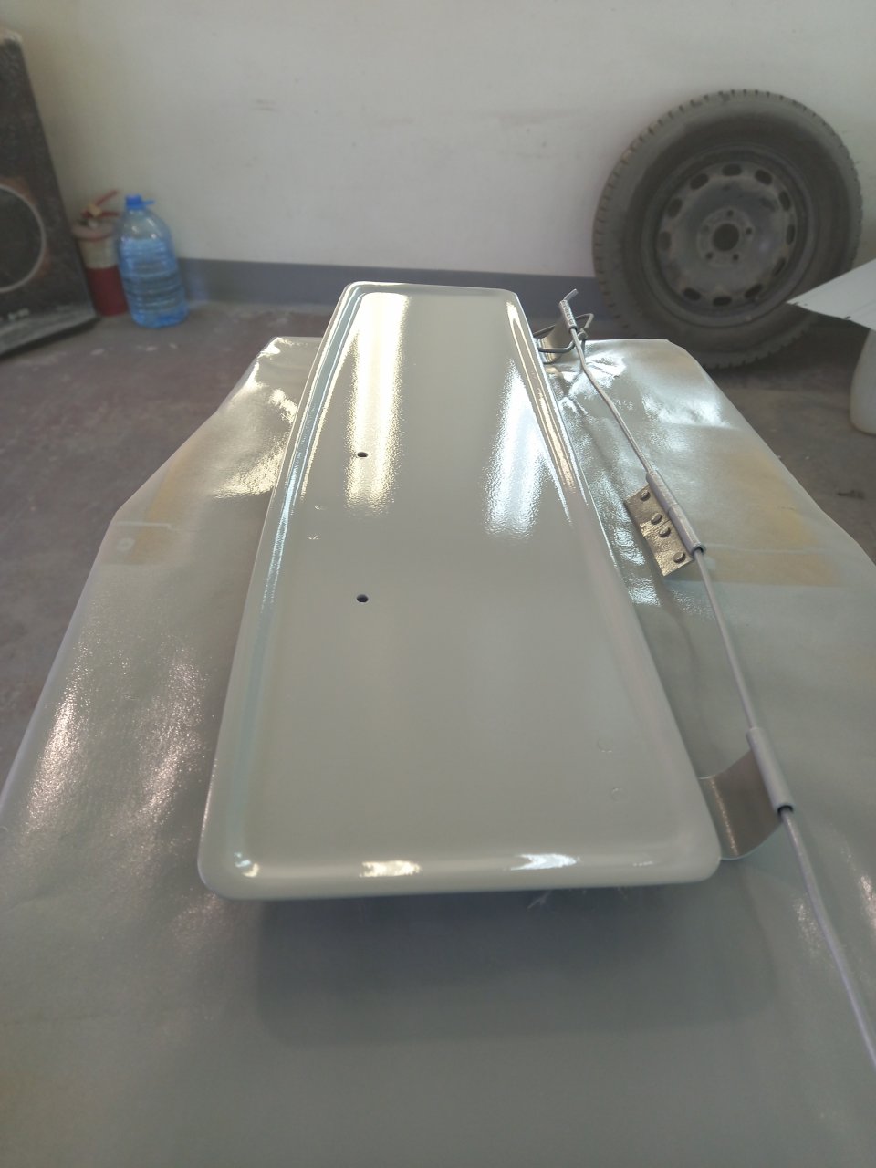

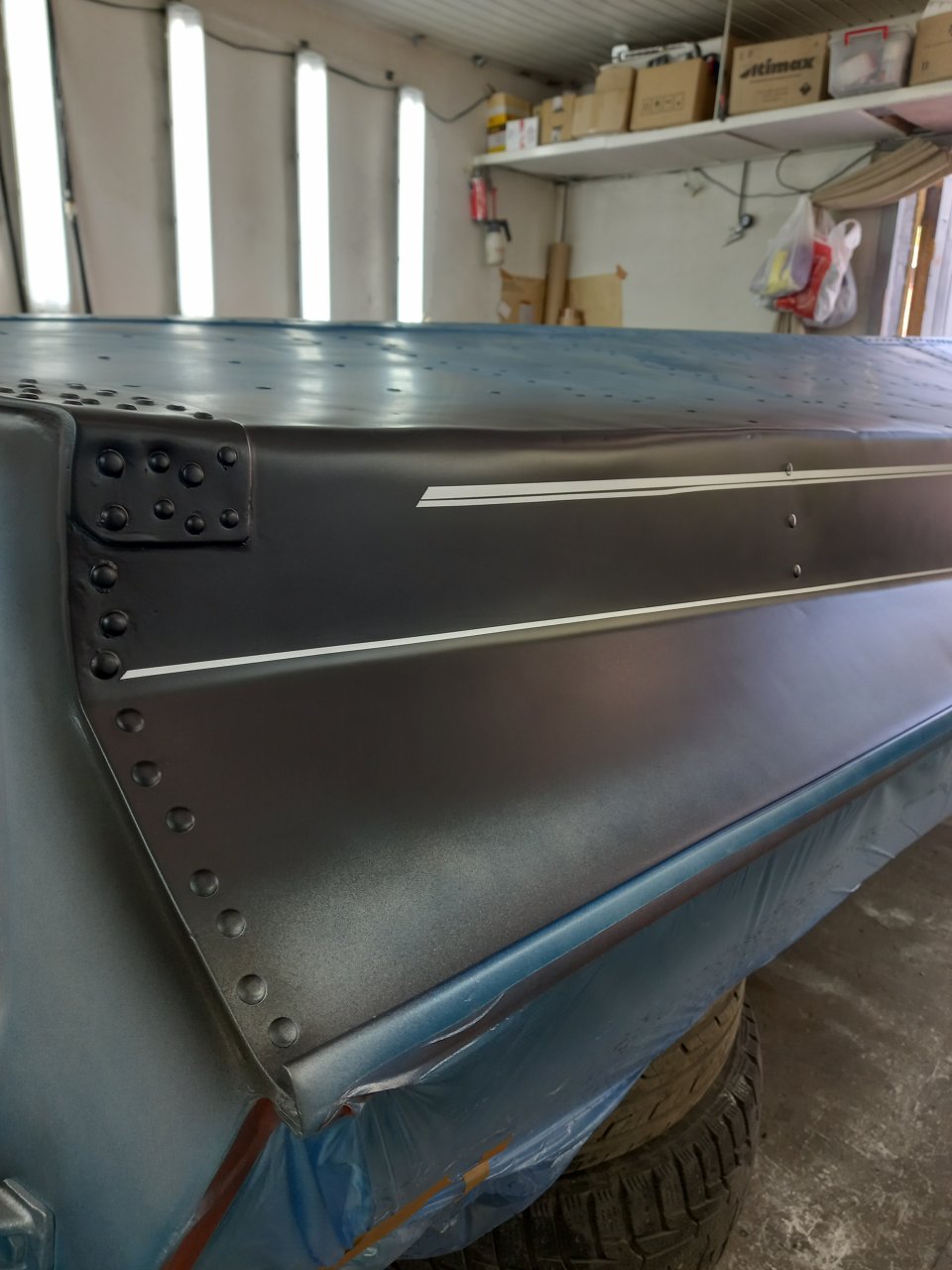

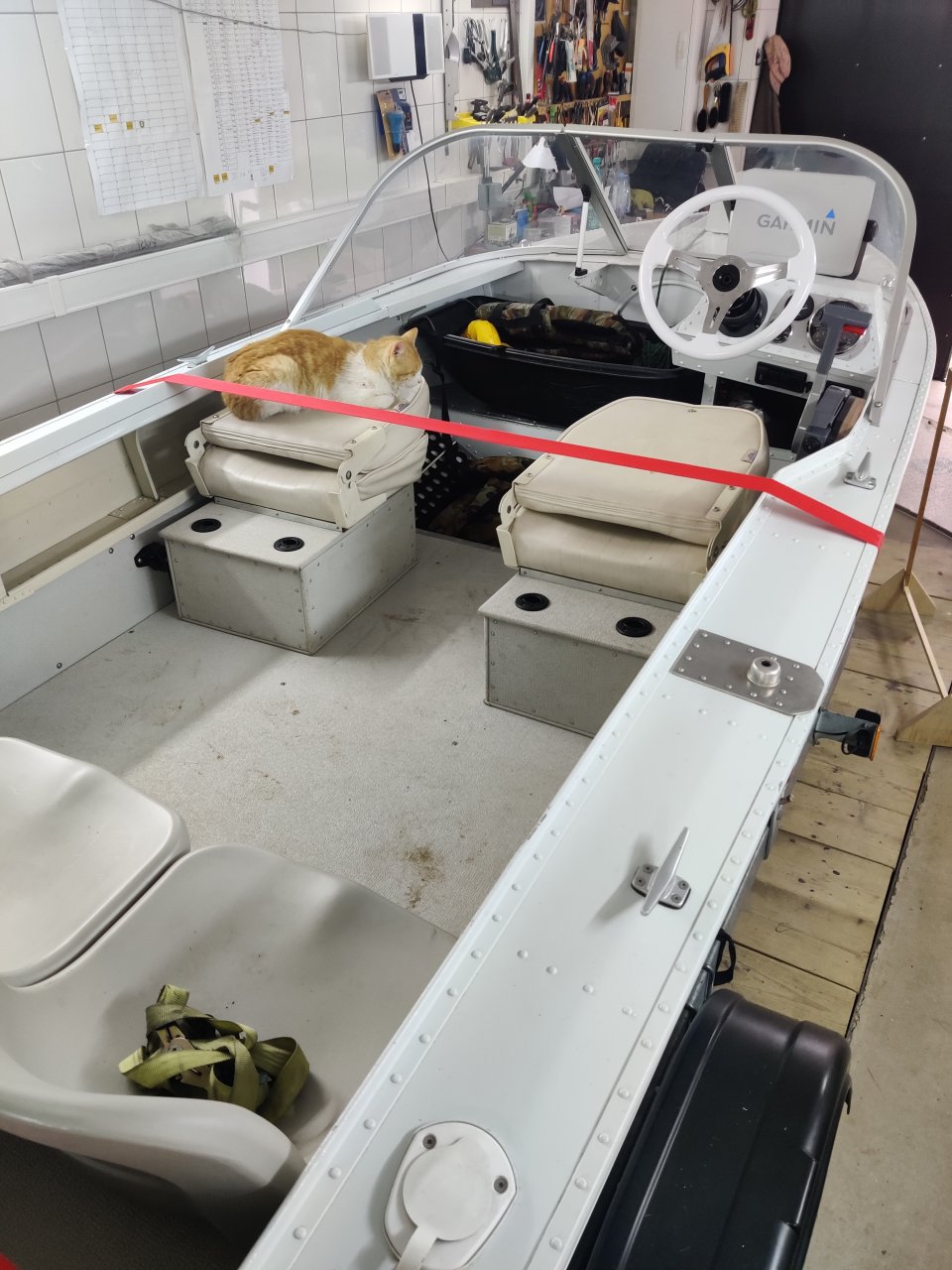

Подготовил навесуху:
Грунт эпоксидный, полтора мокрых слоя.

Oleg_samara
18.01.2017
2 885
2 460
Очень красиво , теперь под стеклянный колпак . Вбухано уйма сил и средств от явной неграмотности (извини за критику) , нельзя красить ДЮРАЛЕВУЮ лодку по автомобильной технологии (если себе на длительное пользование , если на срочную продажу , то уйдет на ура особенно если при покупке будет присутствовать женьщина ). Через два три года нормальной эксплуатации , к сожелению, на лодку будет страшно смотреть , еще раз извиняюсь , но таковы реали , искрени жаль ..
