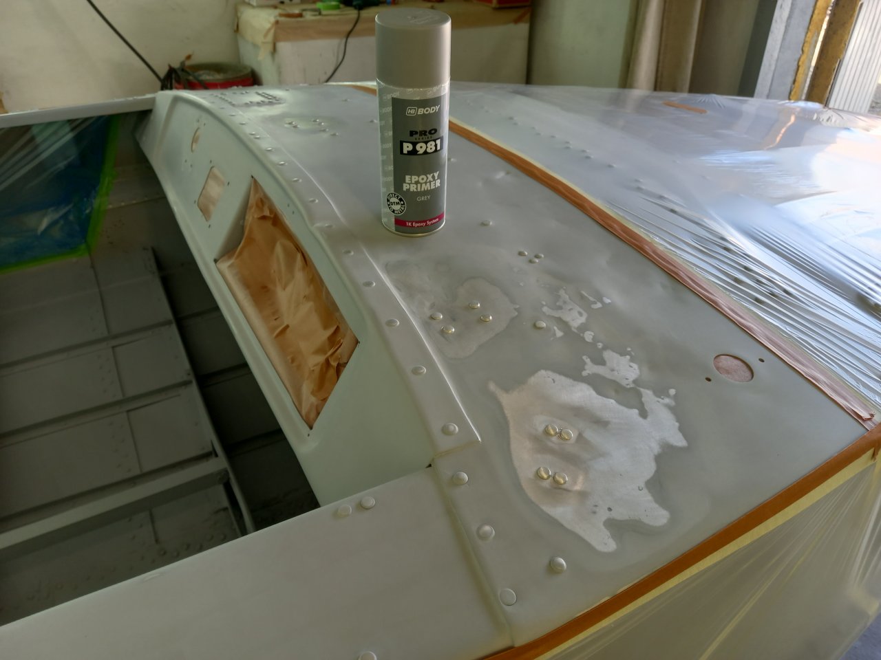

Почему грунт был выбран не кислотный а эпоксидный?
Честно интересно
Потому что он прочный и свойства его на этом металле отрабатывают на 100%
На равномерной риске адгезия дикая, смола очень жесткая и в то же время эластичная, инертен к внешним воздействиям.
Кислотник я использую на цинках и стали ну и по аллюмишке можно в некоторых случаях, там где есть корозия. Кислотник это просто трявящий грунт, абсооютно не дающий ни какой защиты, а вот эпоксиднидник - это вещь серьезная.

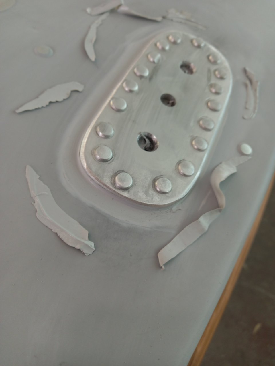

Да я там шпаклом слой набрал, все нормуль)
Вот за это "нормуль" автомобильных спецов нельзя пускать к лодкам.
Да, бузусловно, заводская гальваника наикрутейшая штука.
Если бы я не был уверенн в надежности своего ремонта, я бы обязательно постарался максимально оставить этот слой. Но моя концепция иная.
Ты даже не понимаешь в чём твоя ошибка. Твоя концепция может быть правильная, но здесь она не к месту. Забудь всё что знаешь про автомобильные технологии, начинай изучать лодочную матчасть с нуля, свойства дюральалюминия, его плюсы и минусы.

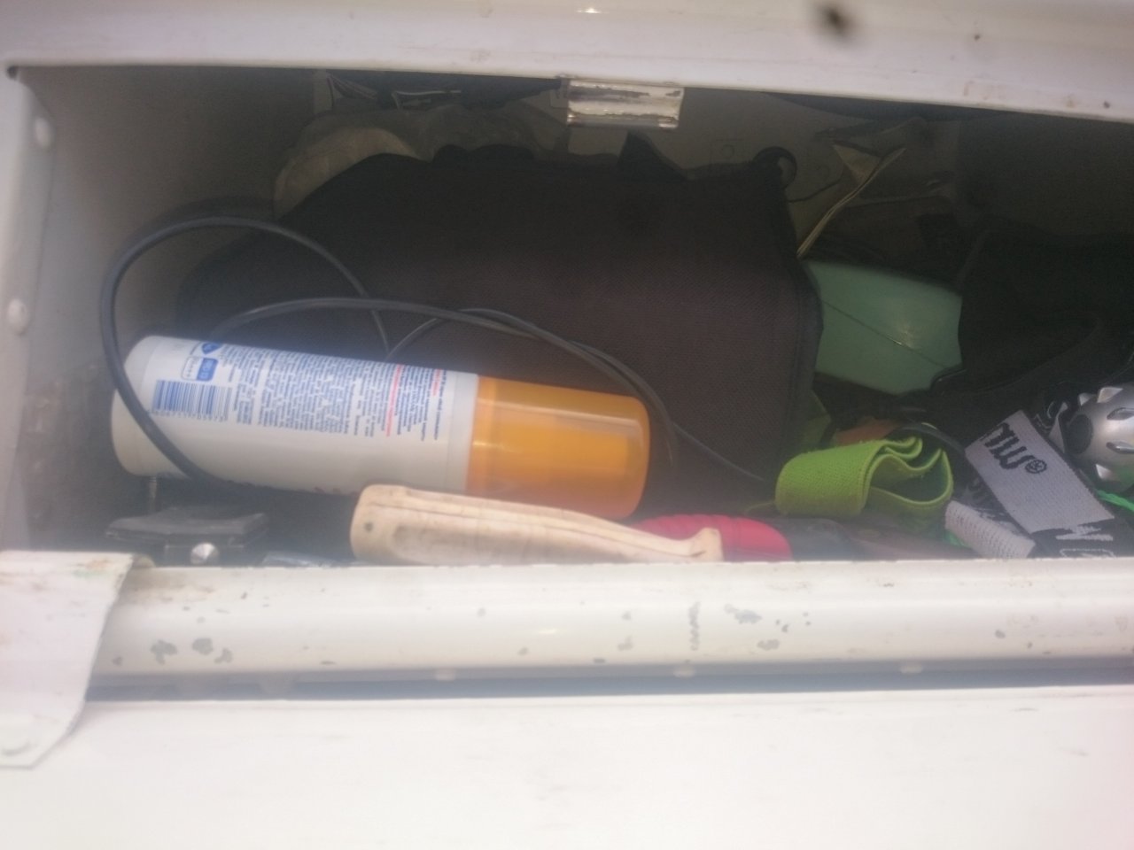

Ребята, всем привет.
Кто подскажет, как реализована застежка бардачка? Та часть которая к корпусу крепится, у меня отсутствует
247051
mehanix
28.11.2019
293
146
Томск
Обь-3 Были: Казанка М, МКМ, Сарепта, Казанка-6, Обь-1
Honda BF30 Были: Вихрь, Вихрь-М, Suzuki DF 9,9
Качество фото не очень, просто пружинный язычок.
Совершенно верно , ювелирам автомалерам ореол профи не позволяет этого понять сразу . Был свидетелем когда один профи автомаляр осознав тонкости окраски дюралек доказывал своему же сменьщику ( который был его учеником лет 15 нозад ) что свою Казанку 5 он не покрасит как надо , именно опыт спеца и повредит . Как он был ошеломлен , и только фраза ,, я тебя учил красить авто , теперь слушай еще раз и учись красить лодки ,, привела его к пониманию.

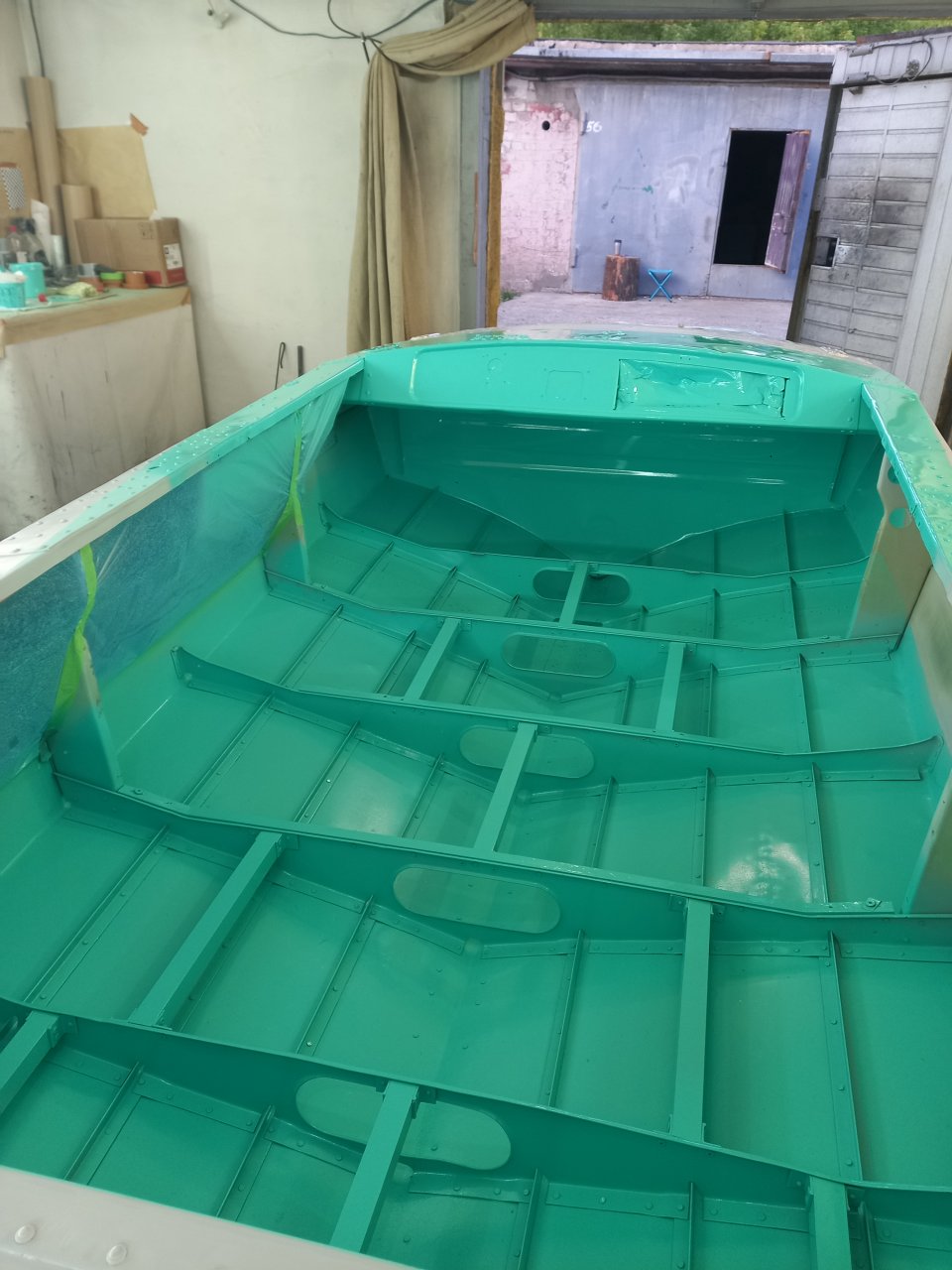

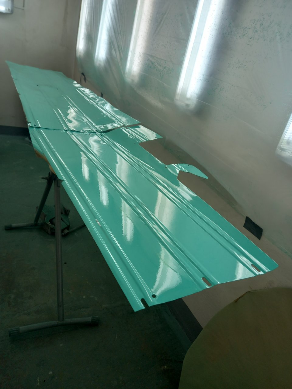

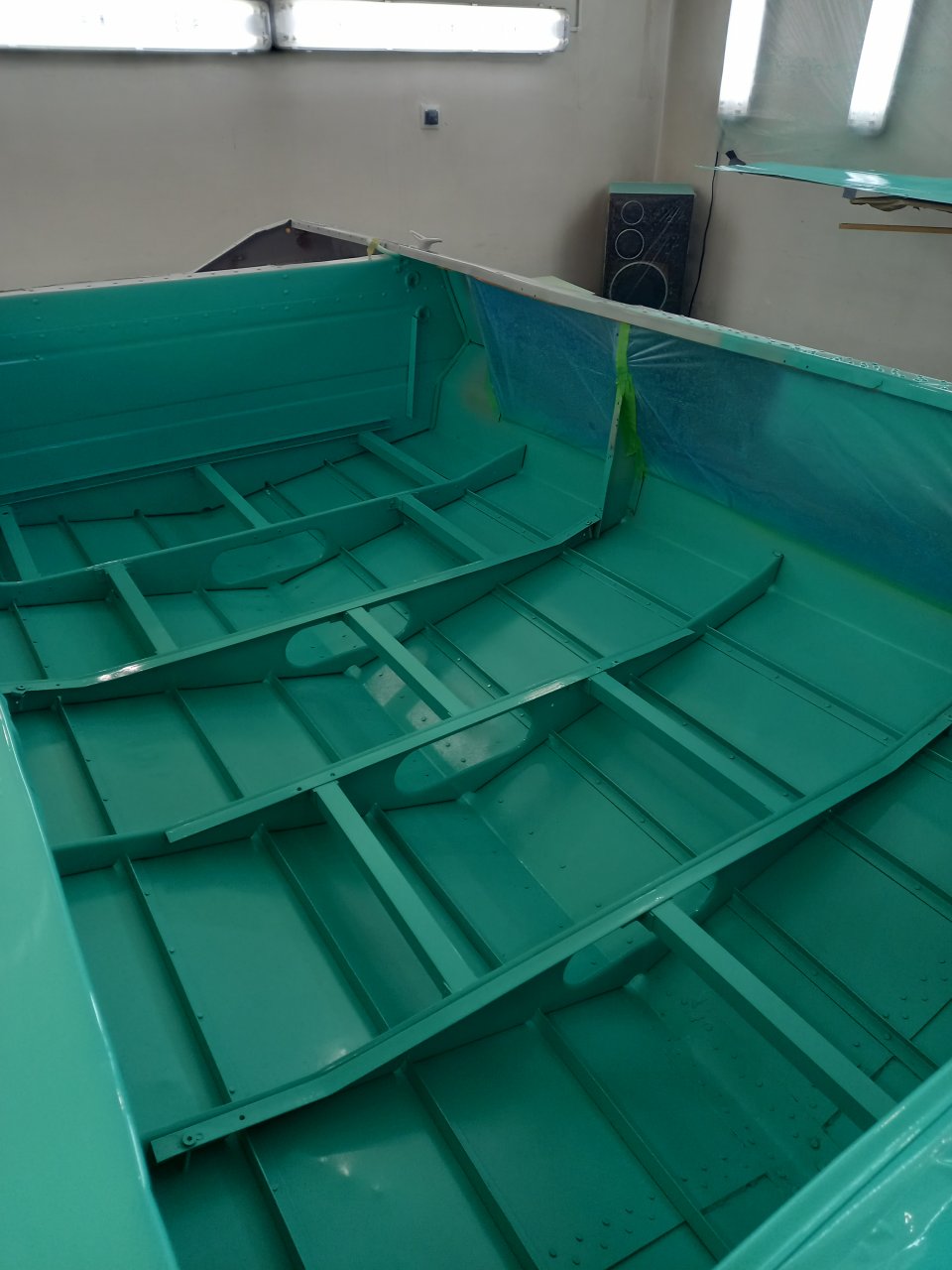

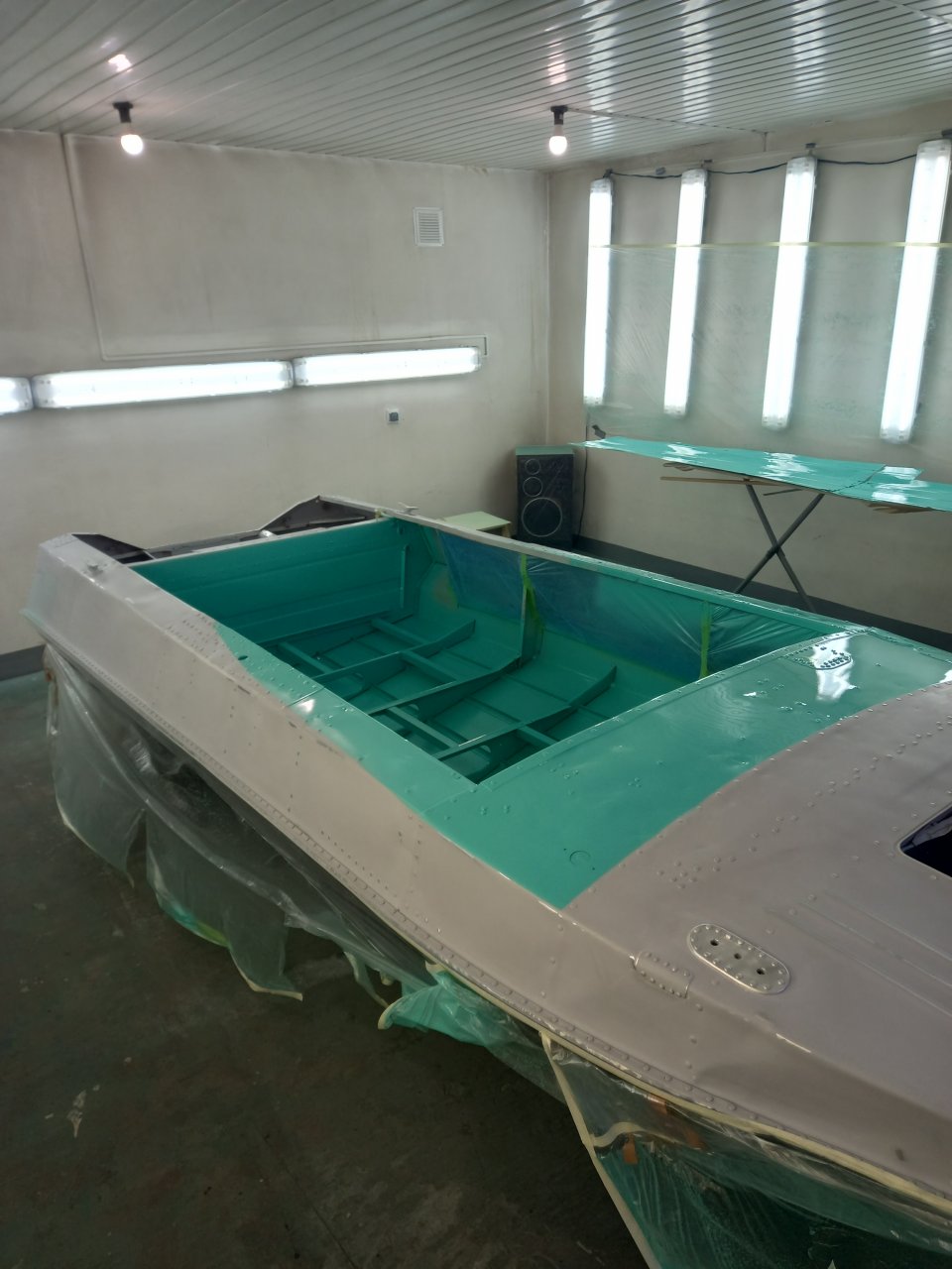

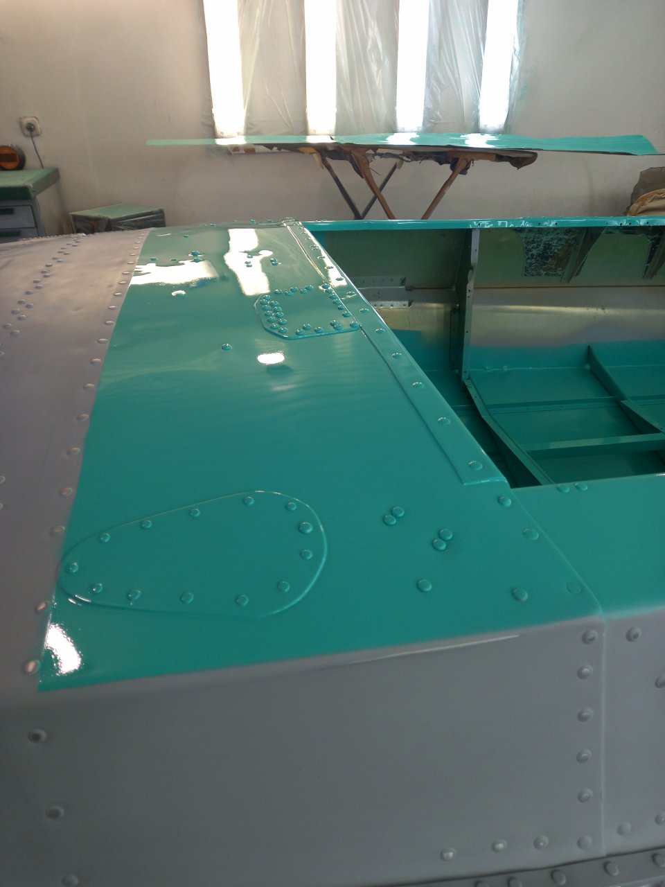

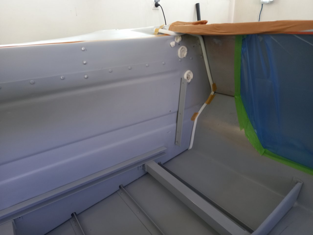

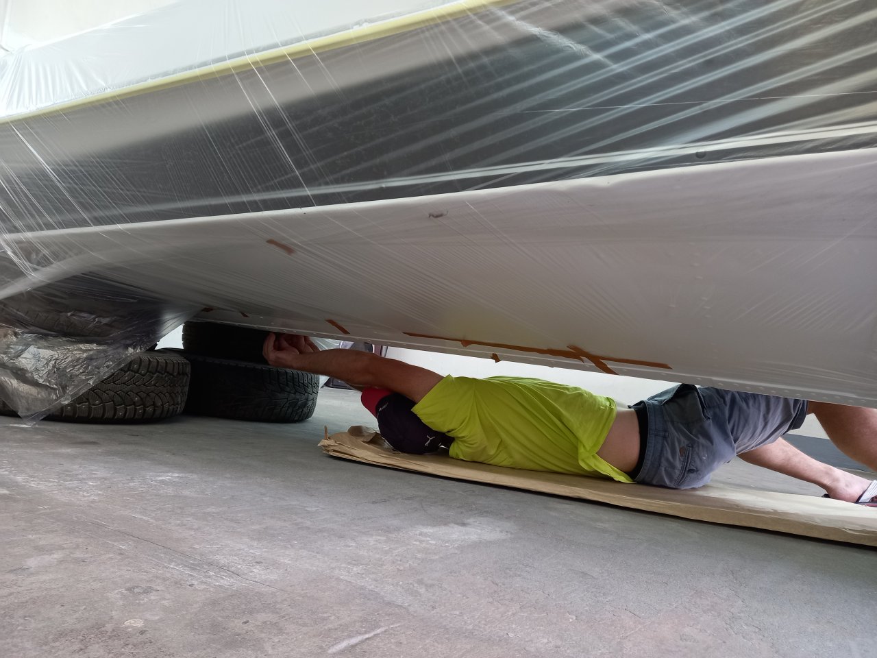

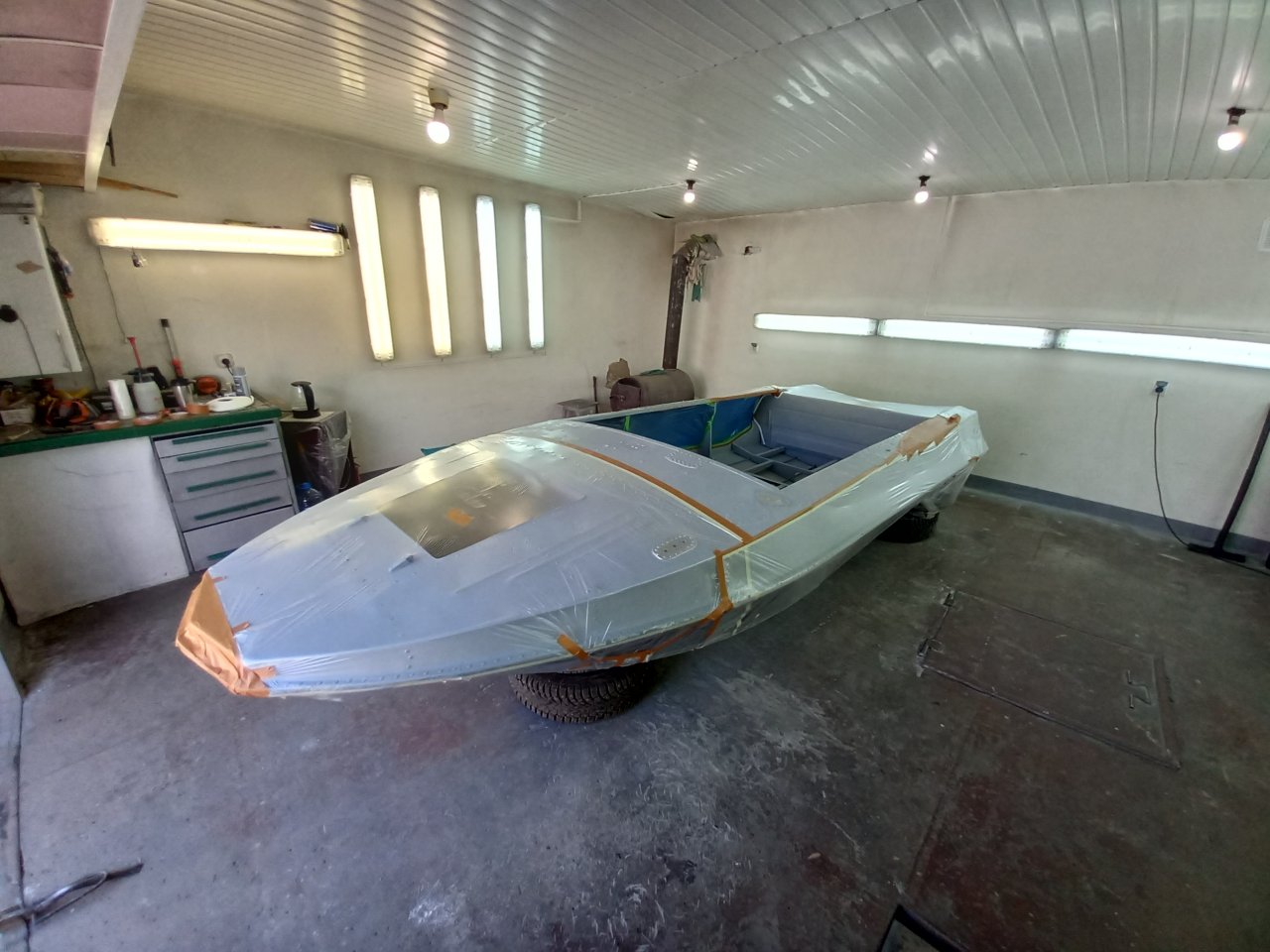

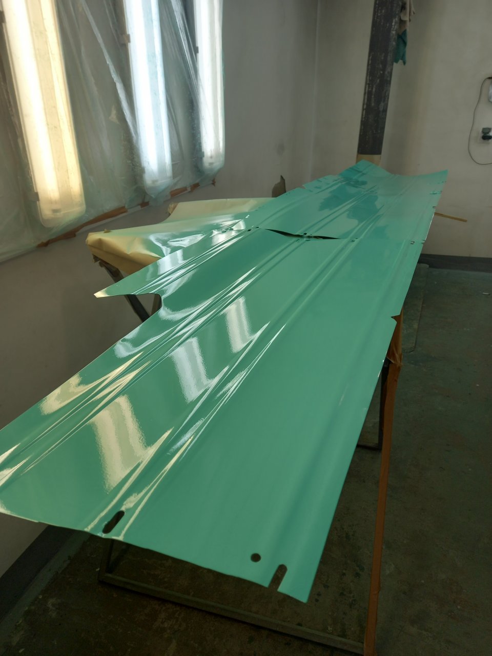

Акриловая эмаль. Два мокрых слоя.
Цвет стоковый, камера телефона к сожалению не передает, очень темнит и уводит в синий.
На самом днище, один легкий слой, чтобы перекрыть грунт, да и мыться будет лучше.

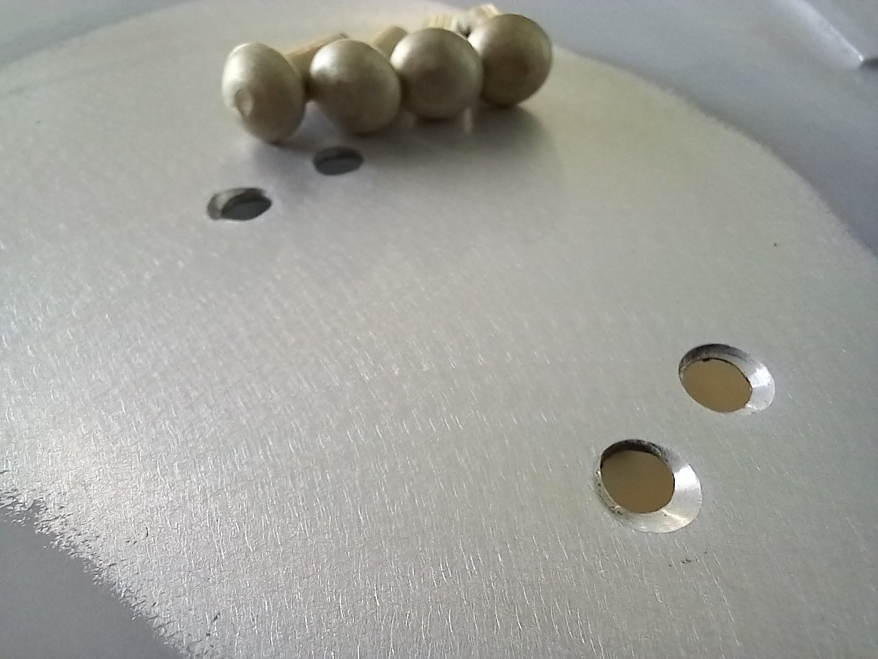

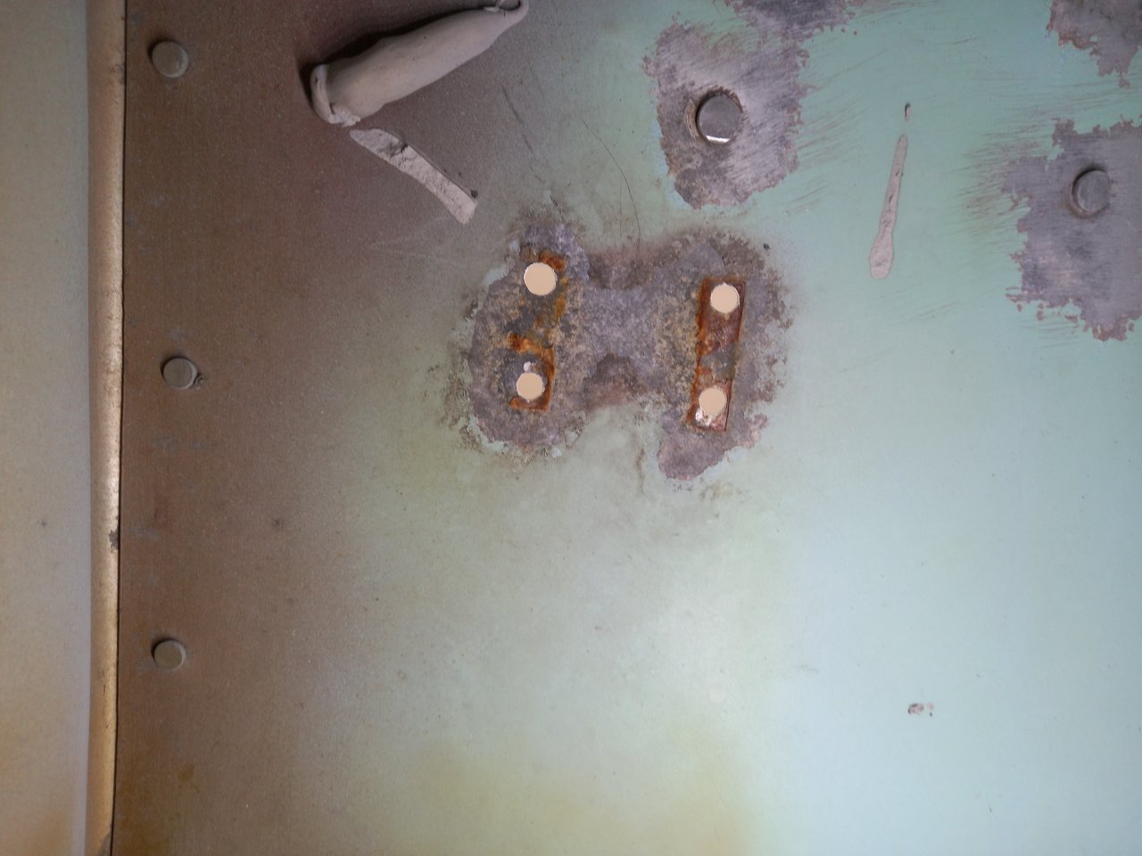

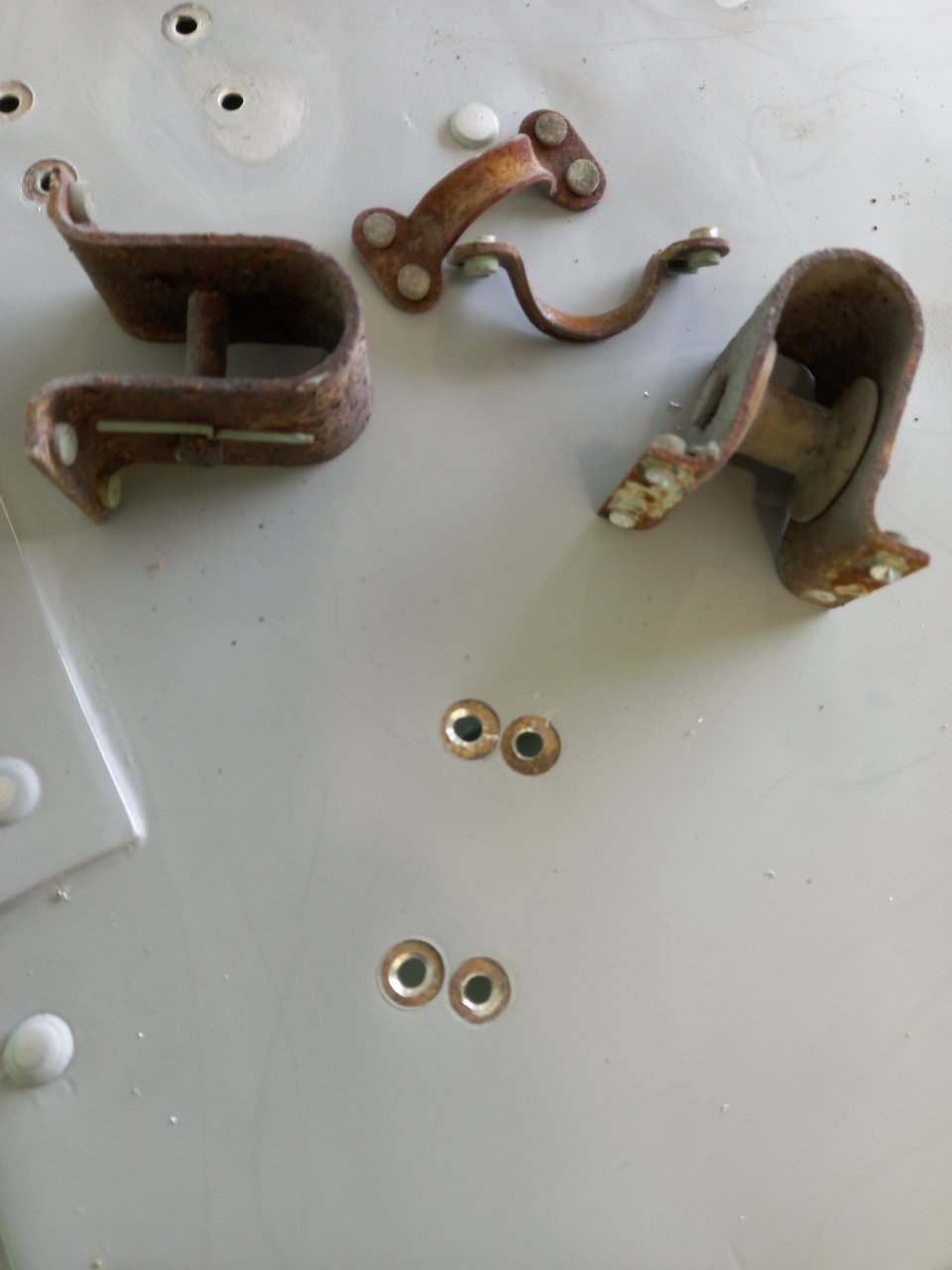

Не правда. У меня Обь-3 1986г. петли люка на полнотелых заклёпках. У тебя они гнутые, нужно править.
Про заклепки сам удивился, моя 80 года.
Причем шаибы из нержавейки подложены, а под шайбами золотистый слой, обоймочка из зеленого пластика.
Крутая короче заклепка, надо погуглить.

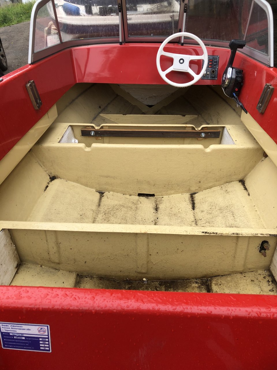

здравствуйте!
подскажите, чем можно внутреннюю часть катера покрасить? Любой водостойкой краской? Или какой-то специальной?
Лодка Афалина 395247090
