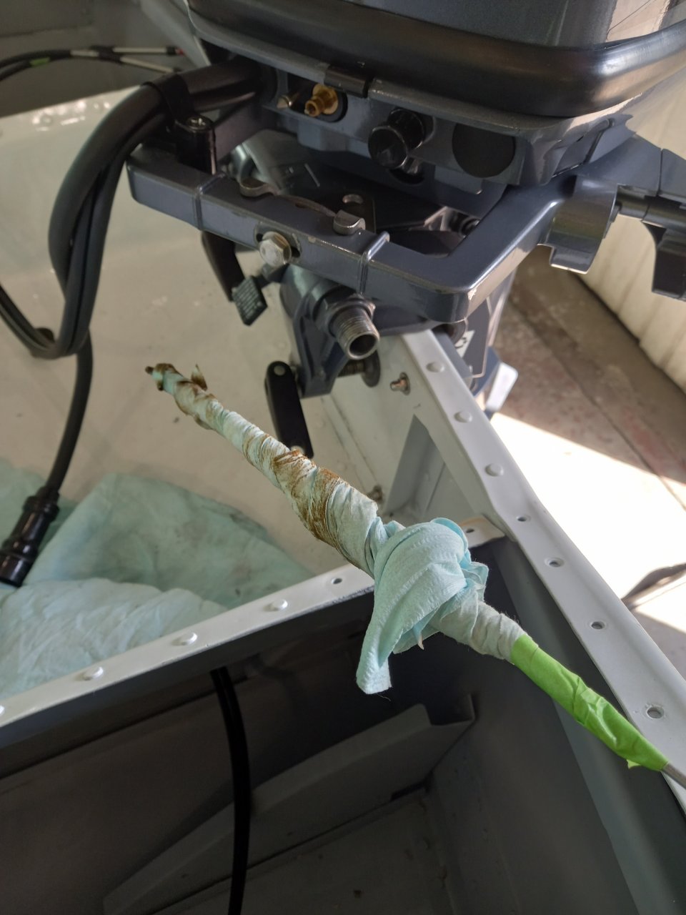

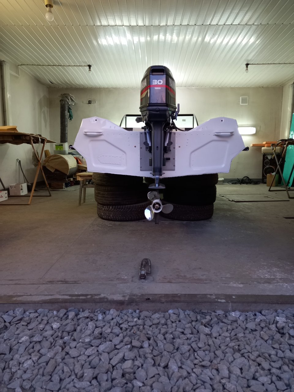

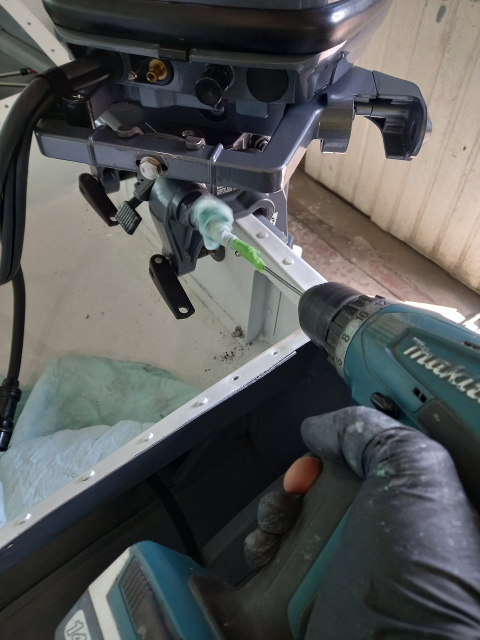

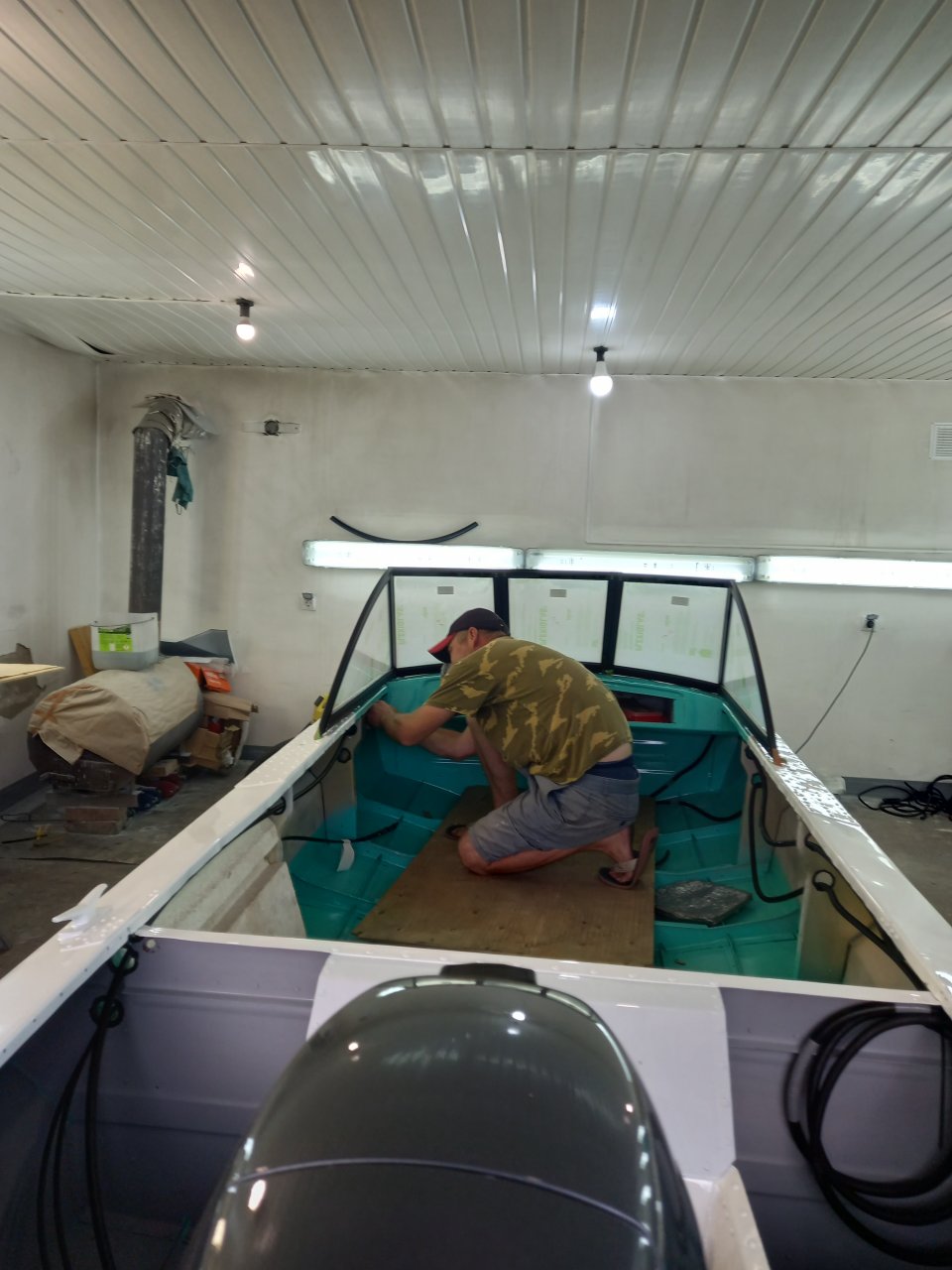

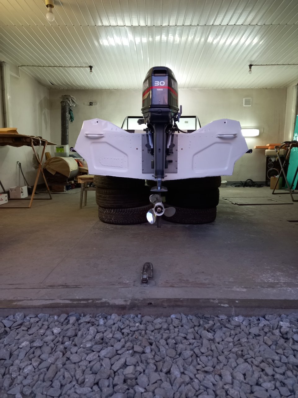

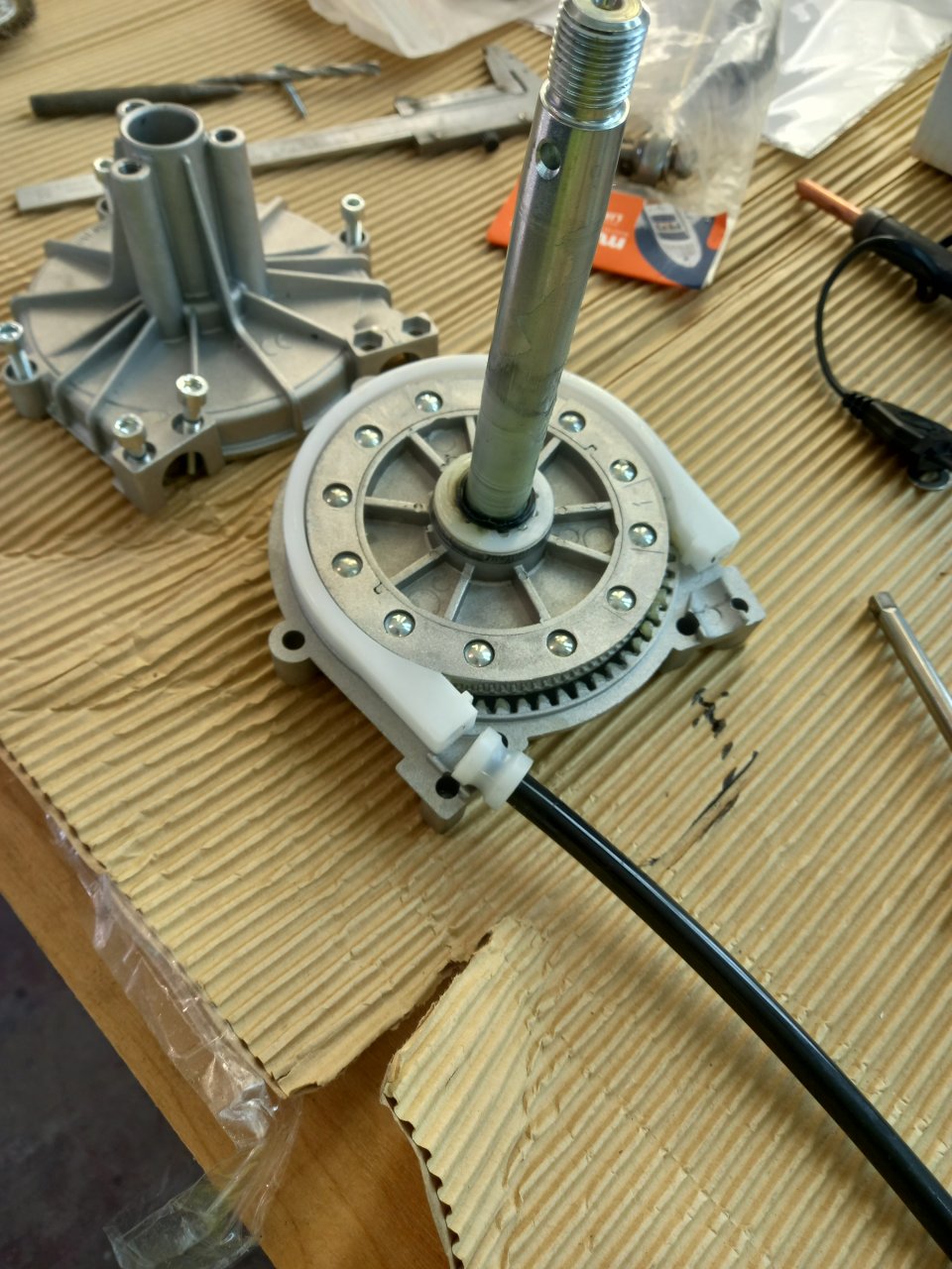

Визуально мотор очень низко опущен. Вода покажет.

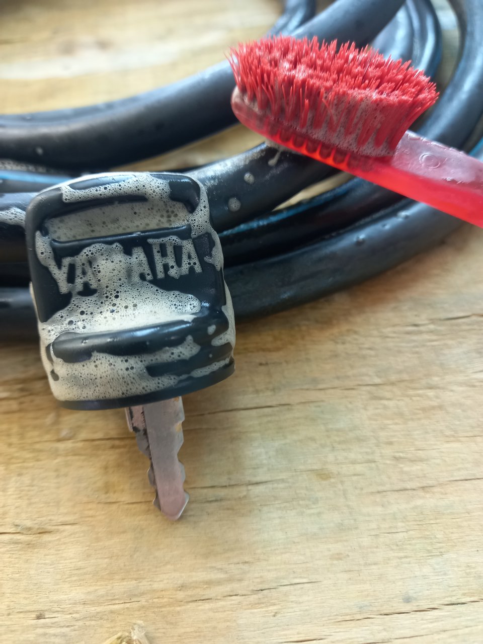

Розетку косы зря щелочью мыл. Обезжиркой такие вещи моют. Медь и латунь ношатырем, потом водой. Если не электрика - кислотное моющее средство. А так, молодец. Я тоже всегда все мою, куда ручки лезут.

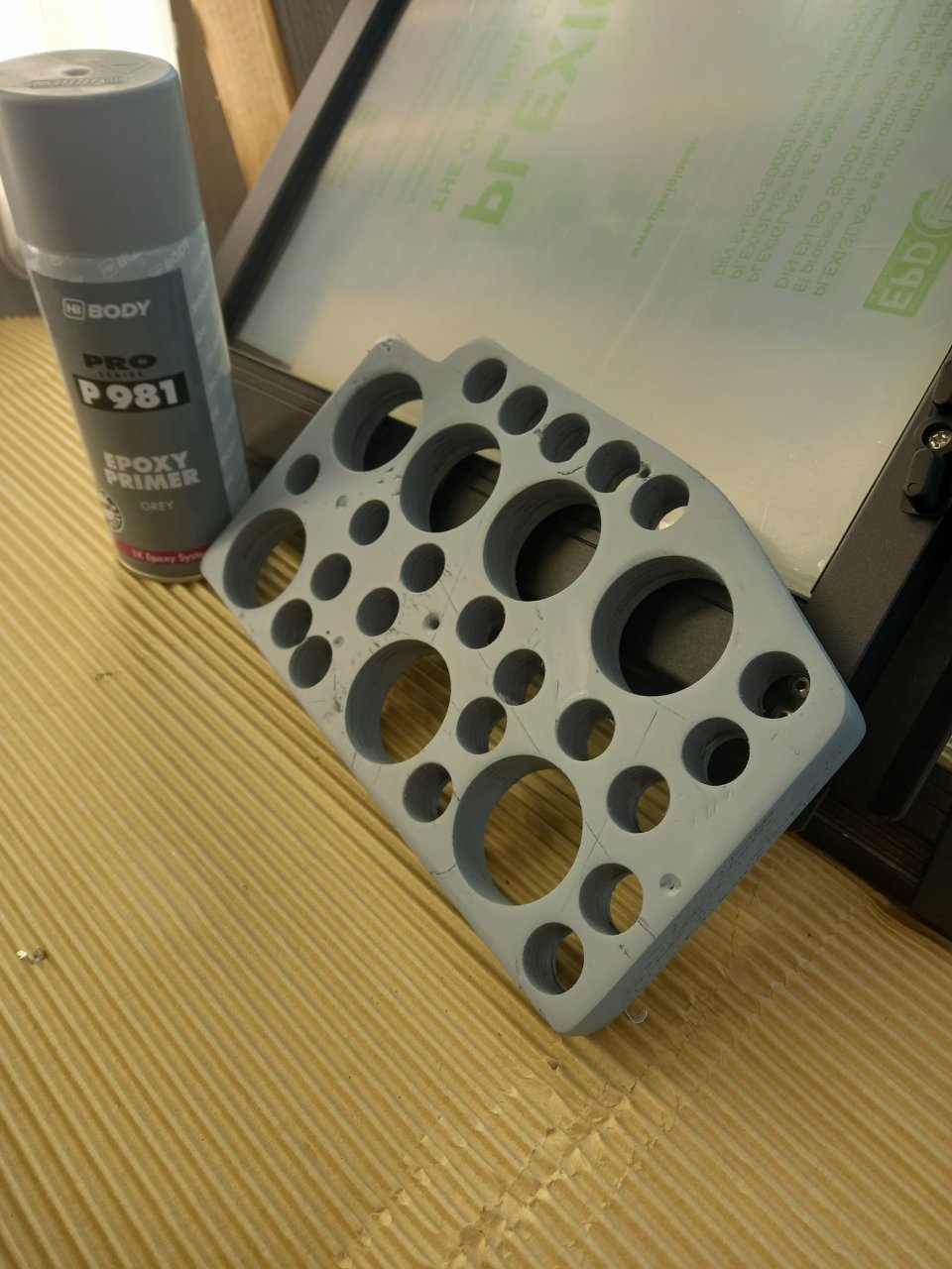

Под мотор проставка деревянная , думаю какую альтернативу ей сделать, но пока в голову лучшей идеи не приходит.

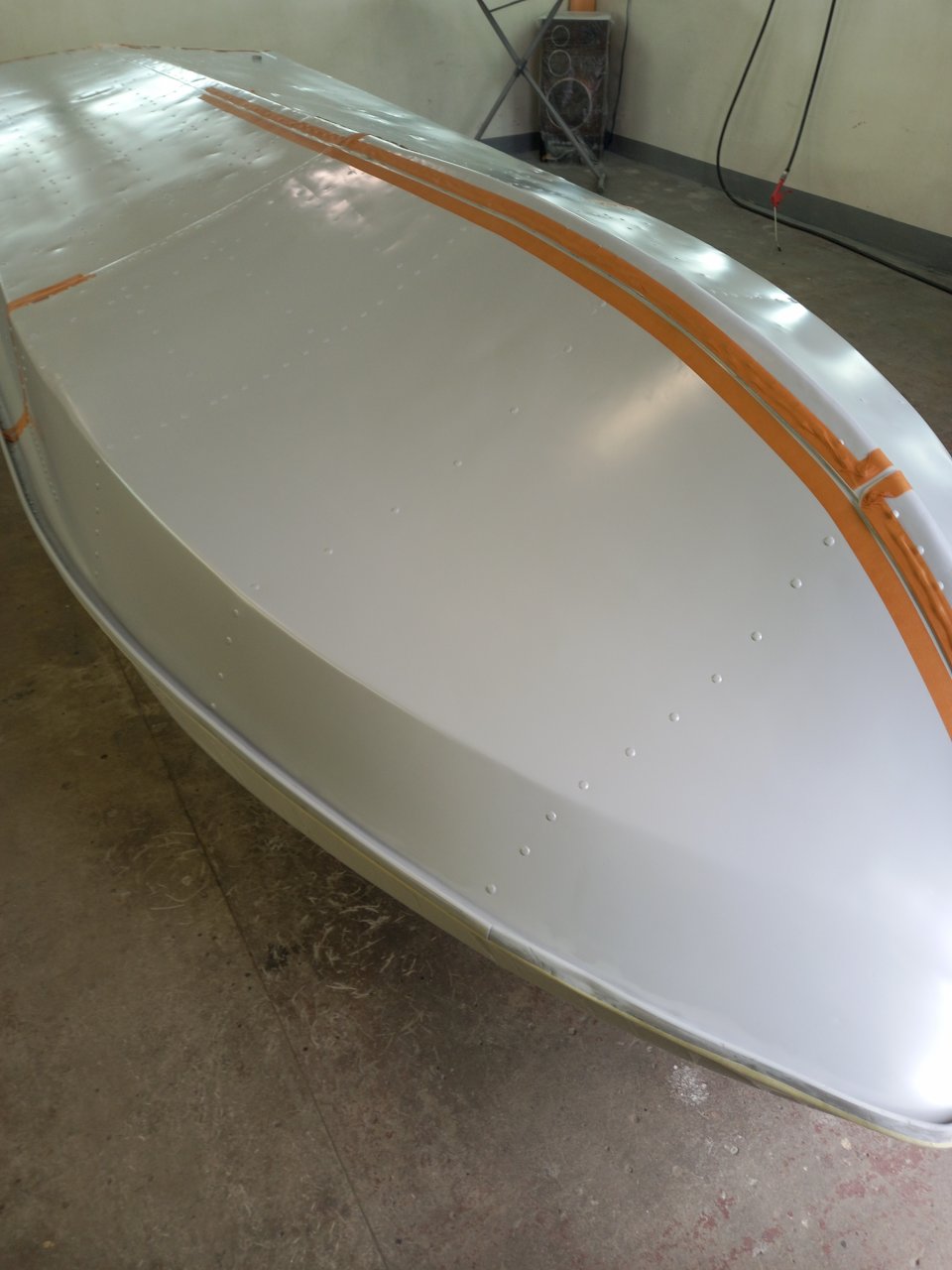

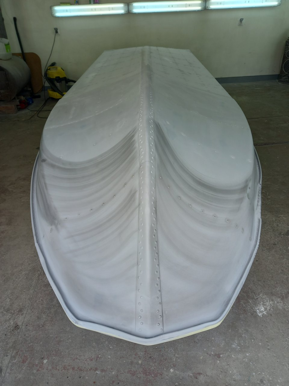

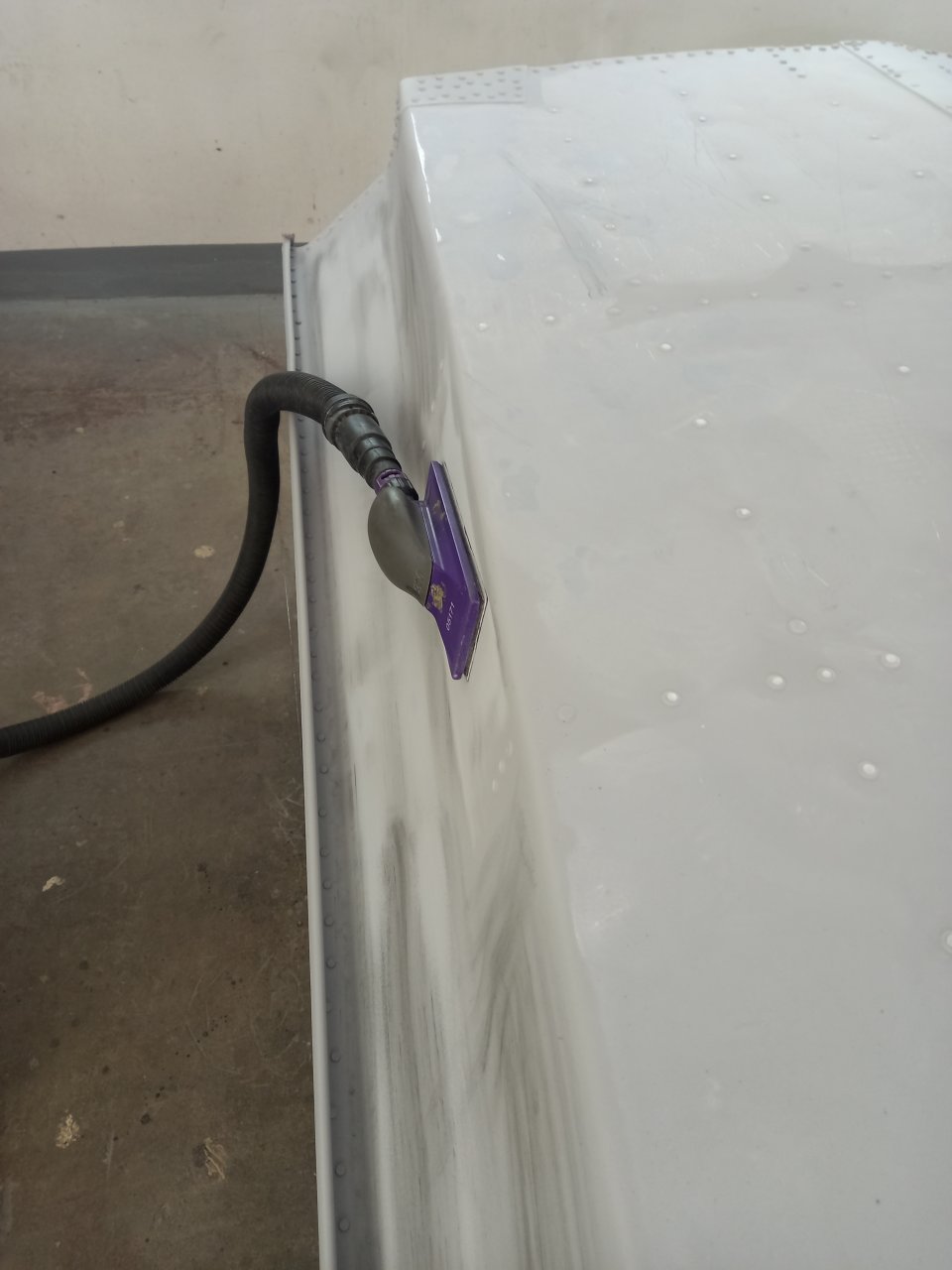

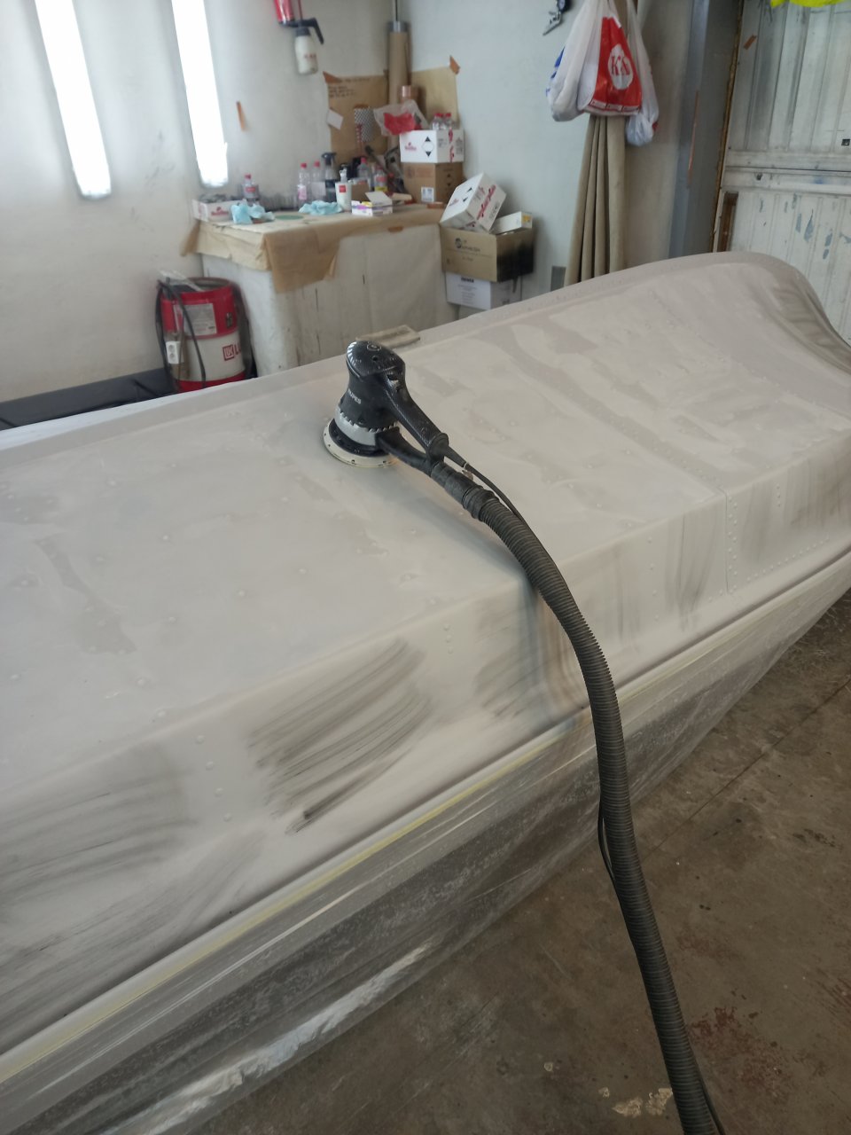

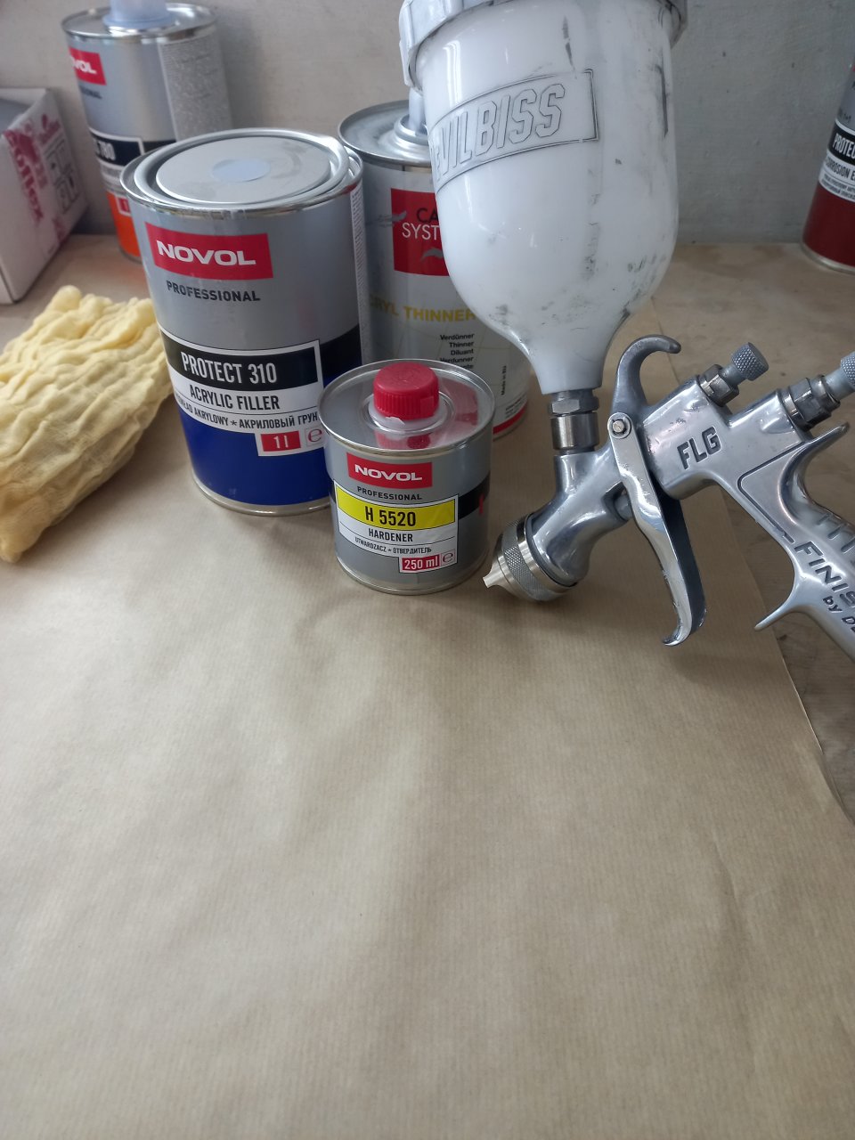

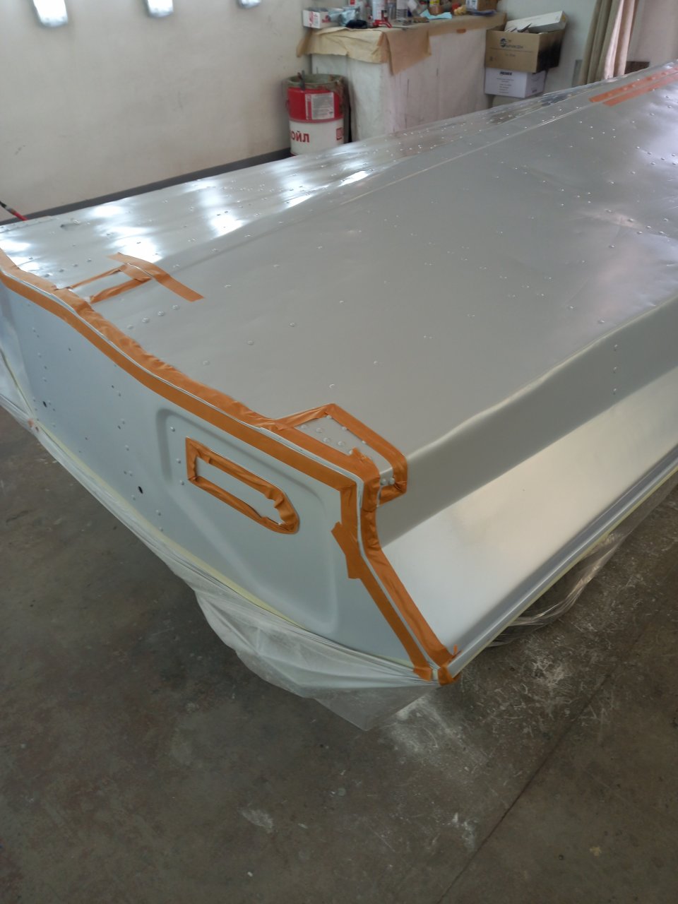

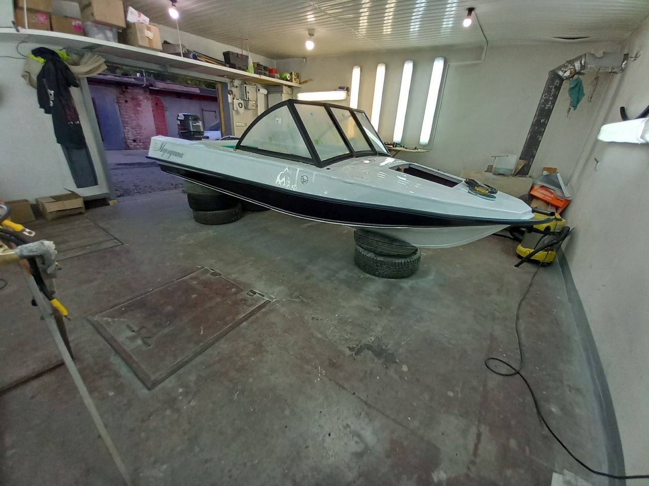

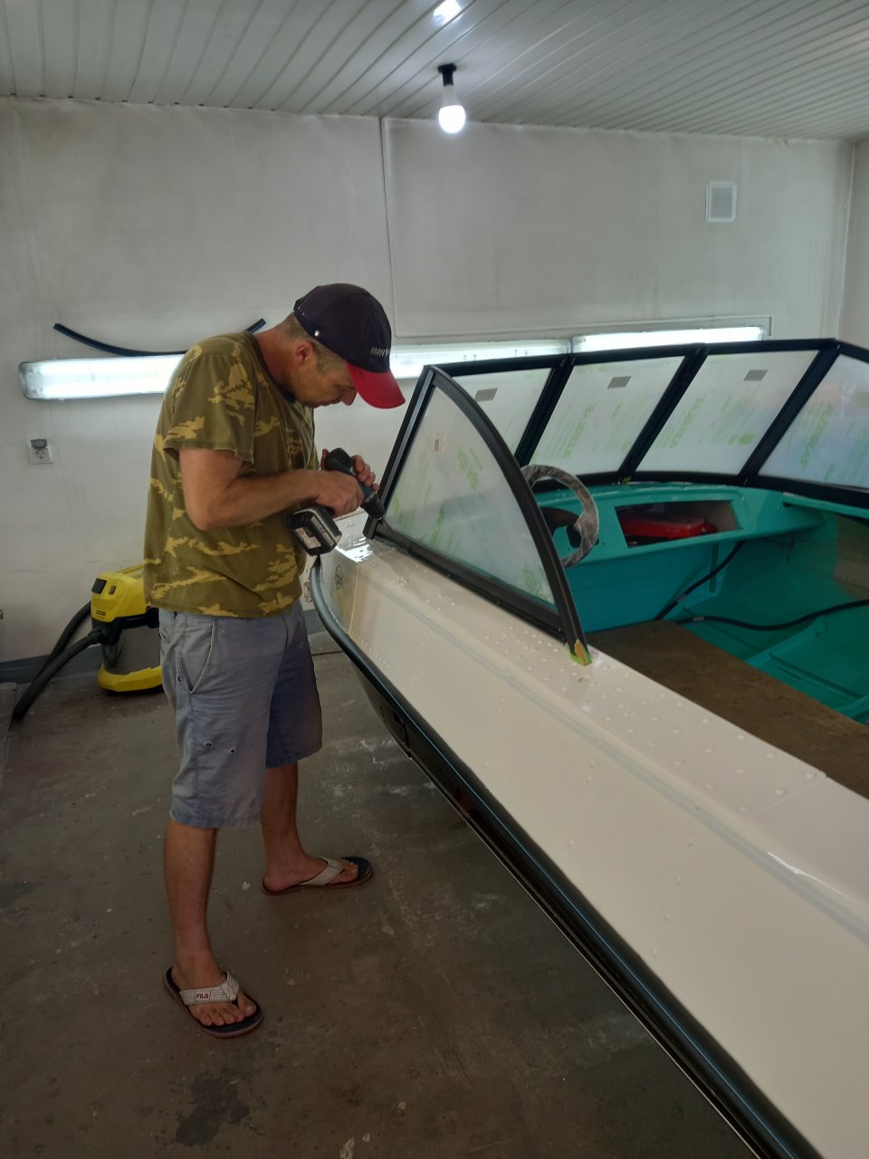

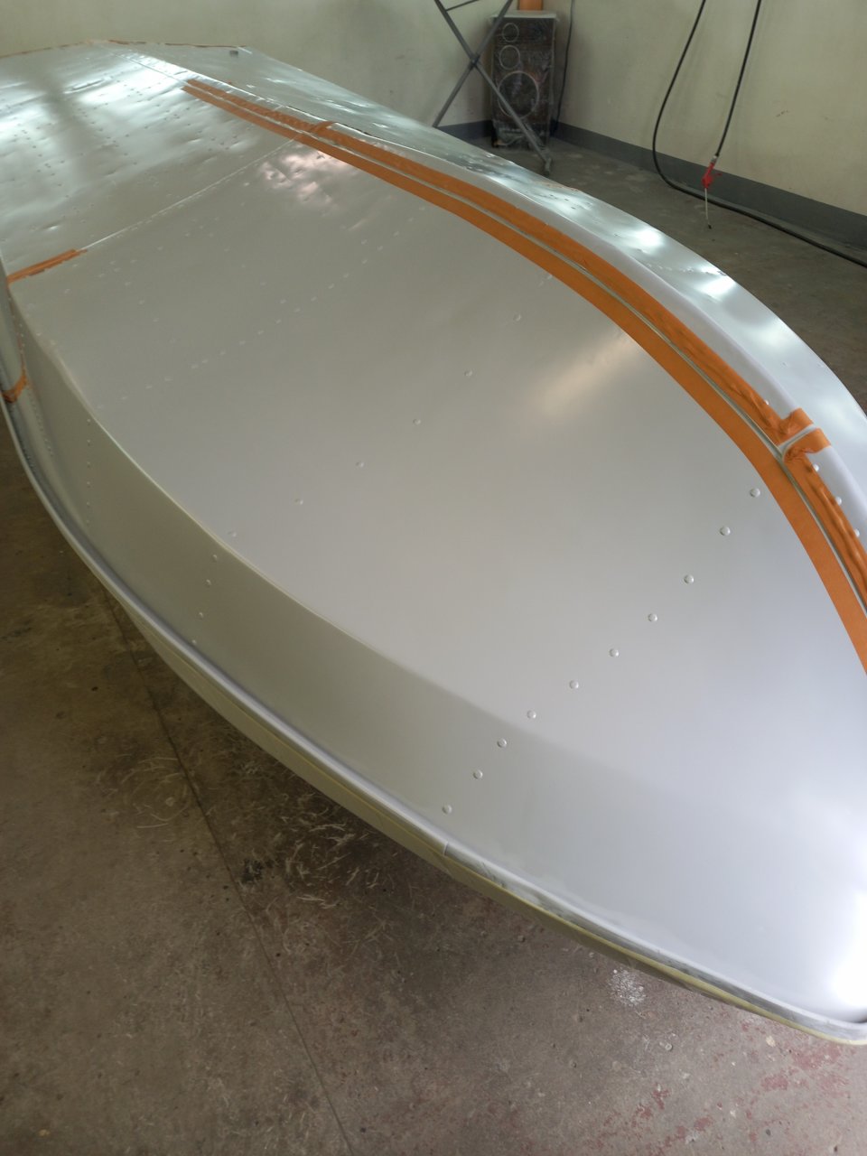

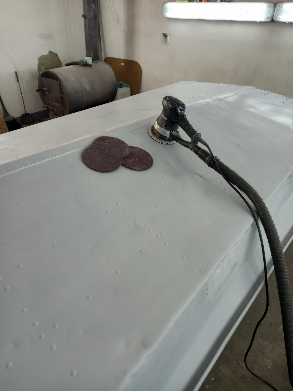

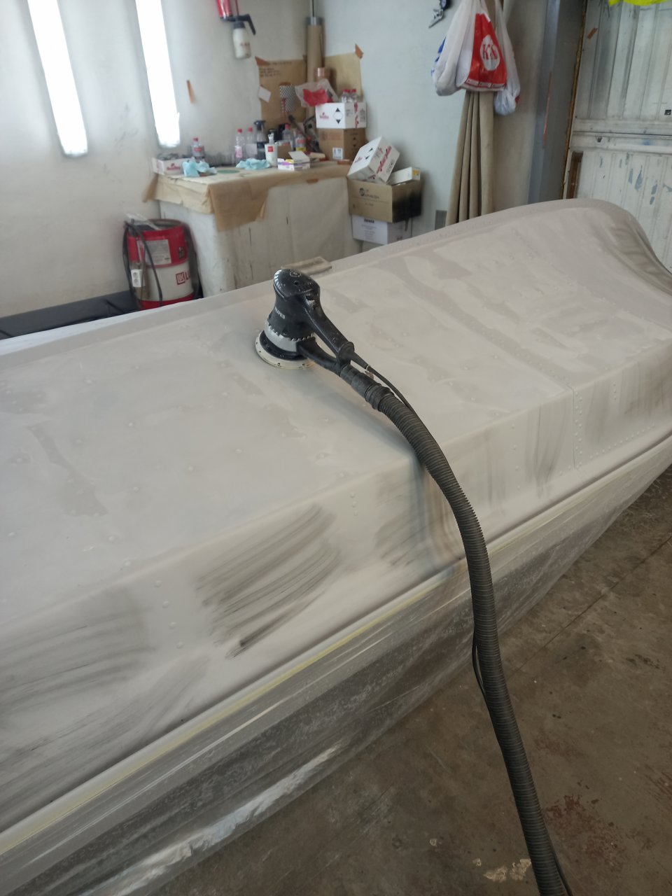

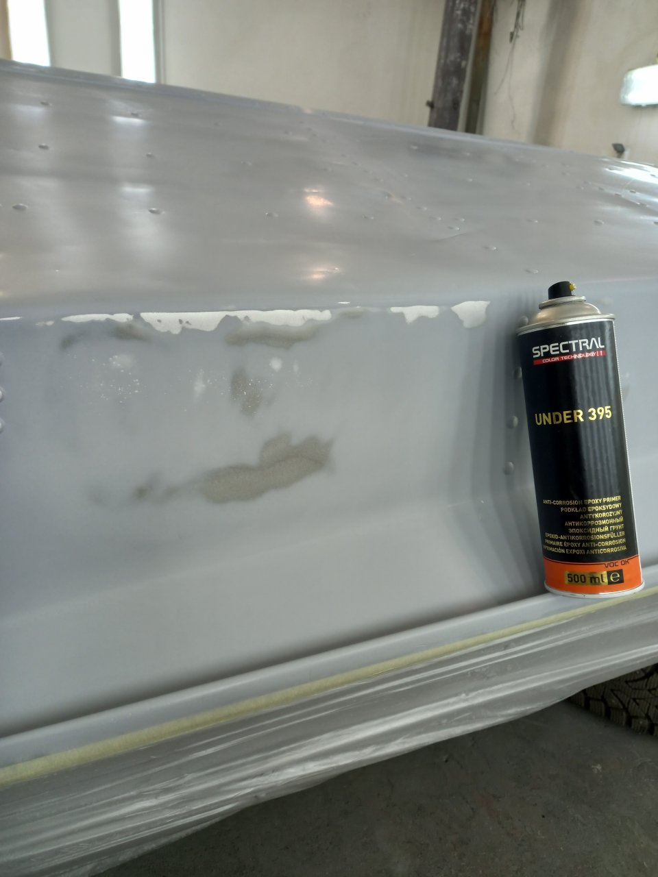

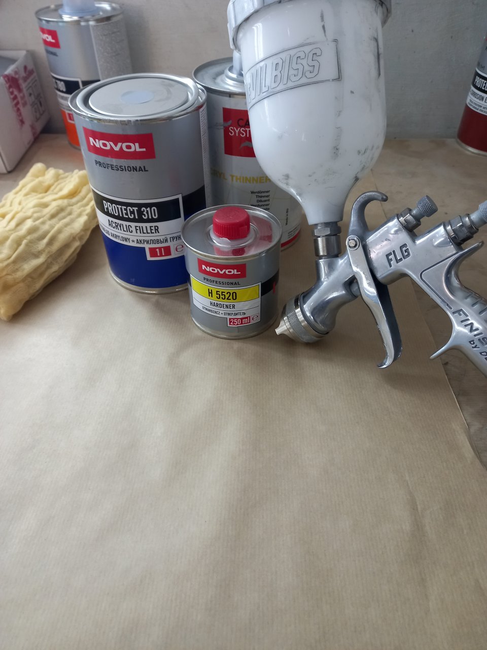

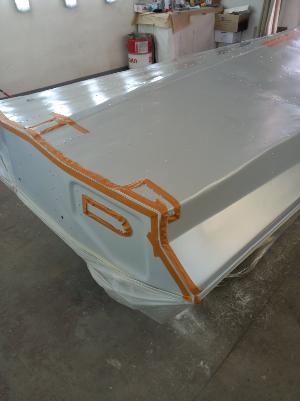

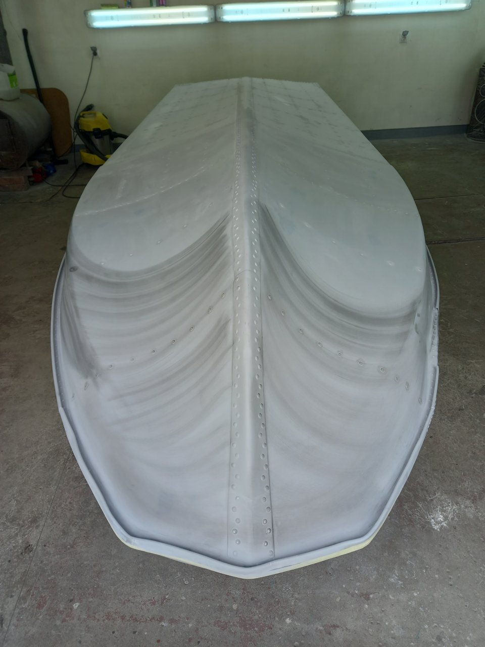

После того как шпаклевка перетерта, грунтуем : эпоксидник (версия мокрый по мокрому) и через час еще два полных слоя акрилового грунта. После сушки акрил перешлифовываю под эмаль Посмотреть вложение 246787Посмотреть вложение 246788Посмотреть вложение 246789Посмотреть вложение 246790Посмотреть вложение 246791Посмотреть вложение 246792Посмотреть вложение 246793Посмотреть вложение 246794Посмотреть вложение 246795Посмотреть вложение 246796
Однако сколько ненужной работы...
А потом эту красоту-да об песочек...коряжки...пристань...и много чо ишо...
Лучше и не придет.Только деревяшку нужно пропитать какой-нибудь химией-чтобы дольше стояла и не размокала.

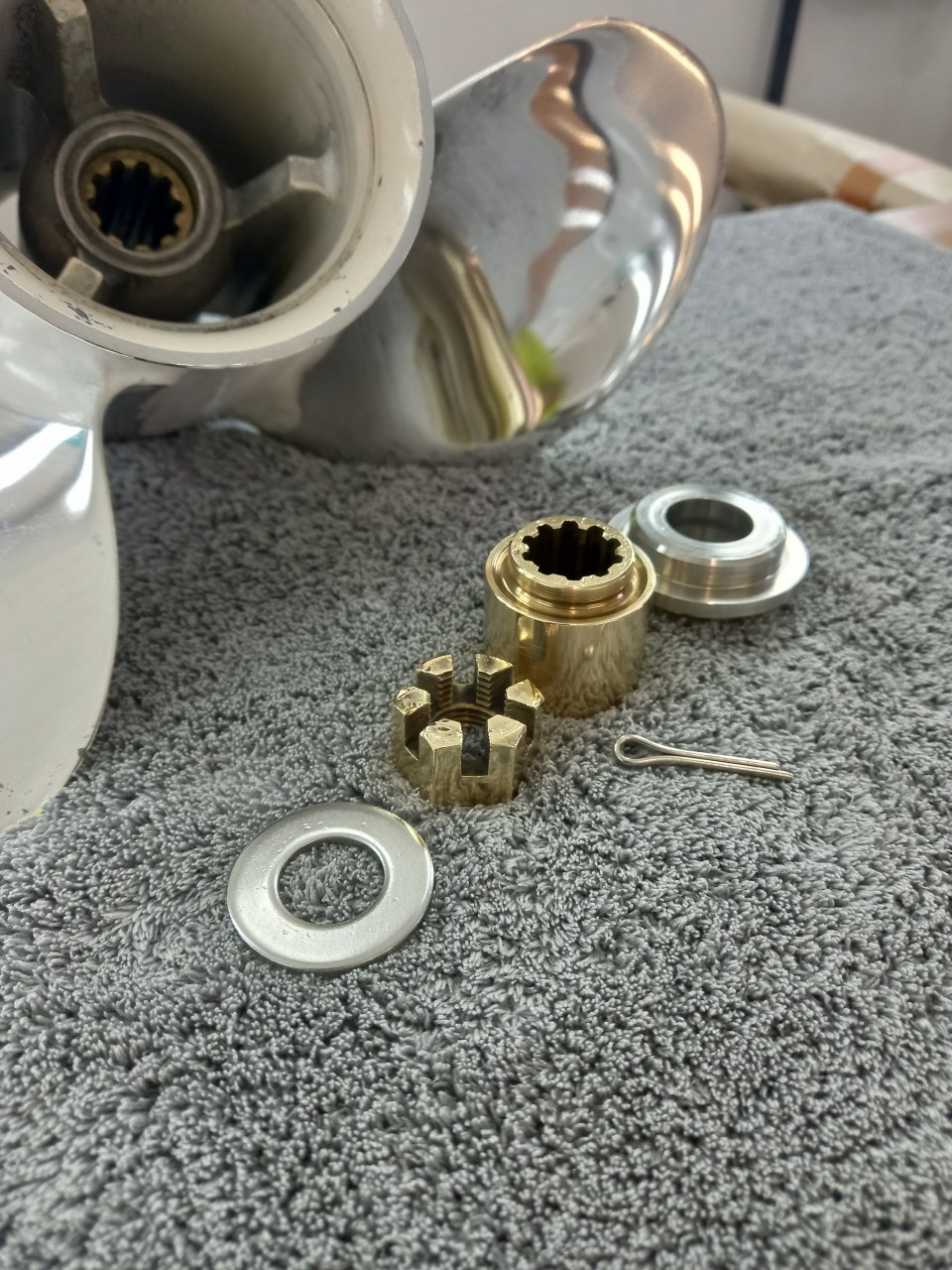

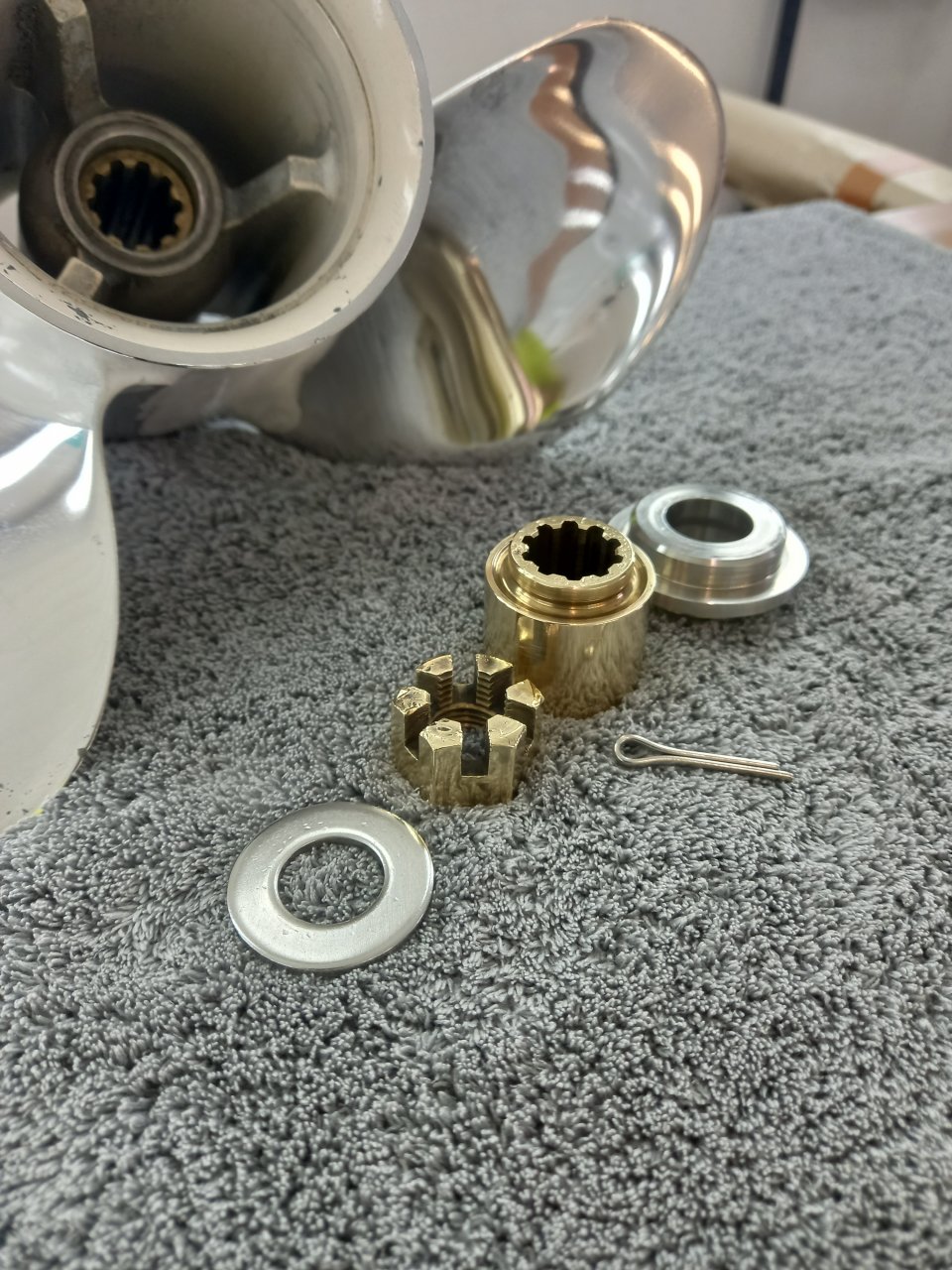

Жижами на щелочной основе не увлекайся. Я пользуюсь, но только при необходимости. Лучше на кислотной. Алюминиевый винт зря отполировал, это не нержа. Нержа на фото, но это для красоты. Ничего оно не даёт!

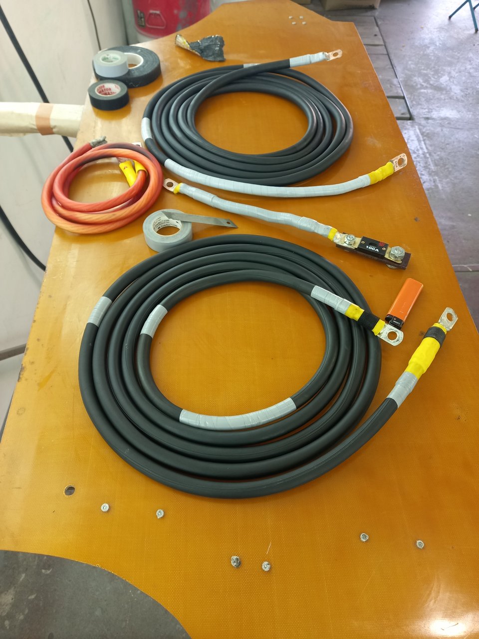

Не вздумай мазать клеммы смазками для контактов, сгниют, это луженая медь! Если что, скотчбрайт, обезжирка компрессор. Никаких кислот, щелочей и смазок! Только насухую!
Крутой винтяка, это от какого движка?
Тиски круто распожены, так же хочу

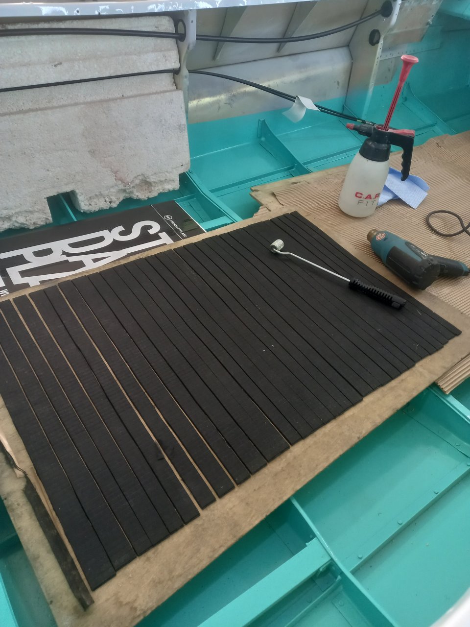

Шумка обязательно!!!!
Проставочка под контроллер

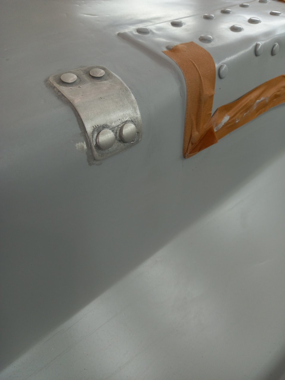

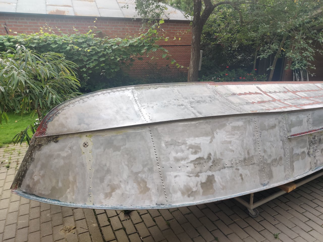

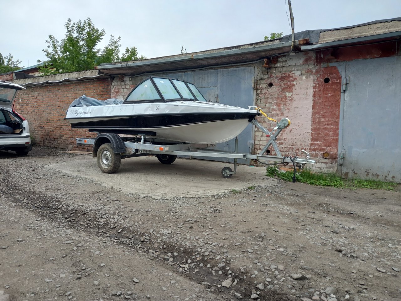

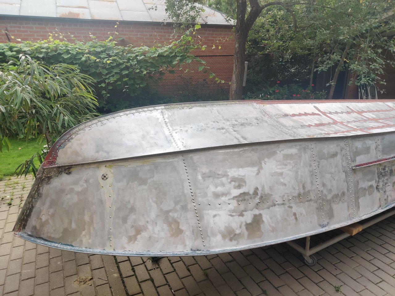

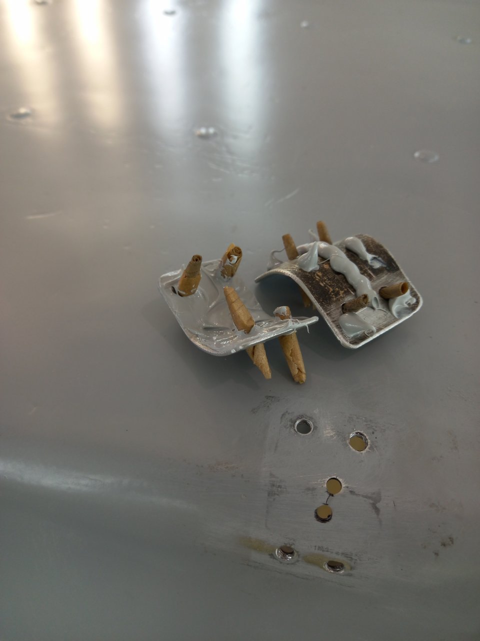

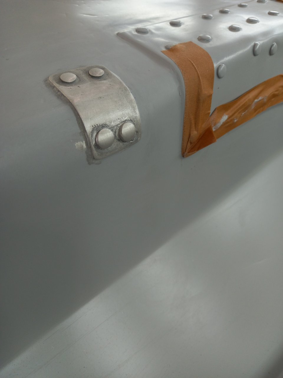

Покраска 5+. Хорошая работа. Замечание по заплаткам. Делать нужно было из тонкого металла и клепать впотай. Затем шпаклюю края и после окраски их не видно.
mehanix
28.11.2019
282
146
Томск
Обь-3 Были: Казанка М, МКМ, Сарепта, Казанка-6, Обь-1
Honda BF30 Были: Вихрь, Вихрь-М, Suzuki DF 9,9
Если совсем по феншую, латку на дюралевый корпус делают по другому. Процедура описана в заводской книжке что шла с лодкой. Вырезалась латка толщиной как металл на корпусе, размером чтобы перекрыла пробоину. Латка должна быть круглая или эллипс, главное без углов. Далее место пробоины вырезали так чтобы латка входила за под лицо. Изнутри корпуса клепали пластину шире выреза на 15 - 20 мм. С наружи накладывали латку на подготовленное место и проклёпывали. Получалось ровно, без шпаклёвки не каждый заметит.
konvik
17.10.2020
21
волгоград
виктор
крым
нептун
Соглашусь, если 1-2 места, то можно поизголяться. У ТС заплатки 200*300 и их десяток. И зачем так
много заклепок на не силовых элементах. На левом буле, например. Или на палубе возле ветрового стекла. Выглядит как паровой котел. Хотя на скорость не влияет. На днище я так бы не делал. ИМХО.

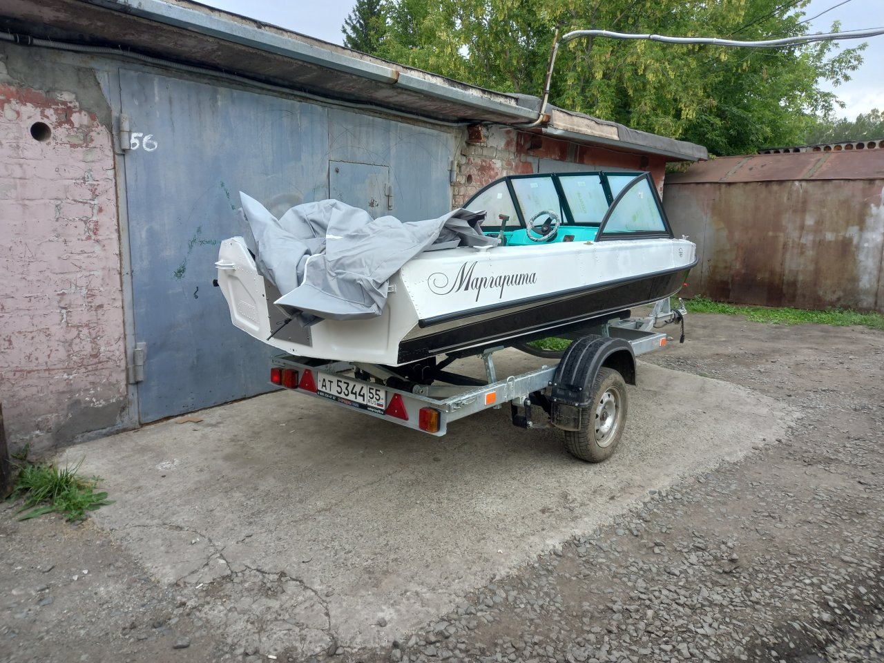

Окрасить тоже хорошо можно, но не автоэмалями и не по технологиям авторемонта. Медленно и печально готовлю Прог к полостной операции. Потом лодка будет частично собрана, опробована на воде, доведена, а после окраска.
