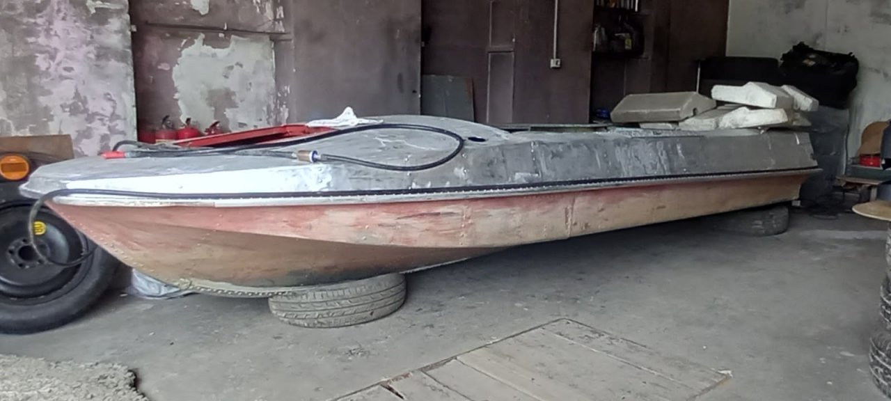

Четыре года назад, приобрел я Обь М.
Устранил протечки (есть моя тема по этому ремонту https://forum.motorka.org/threads/26337/ ) и благополучно откатался четыре сезона.

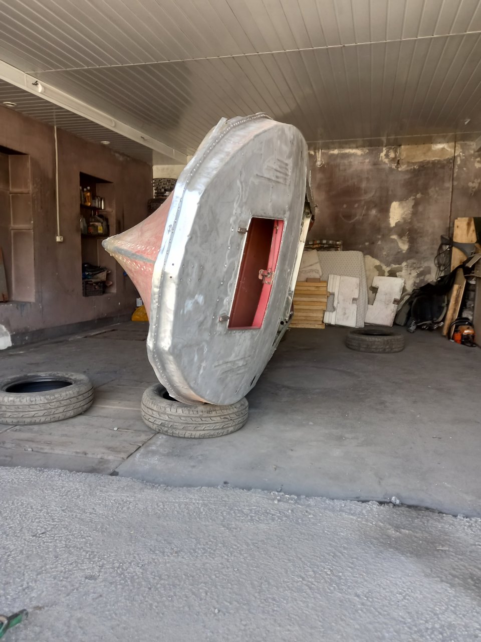

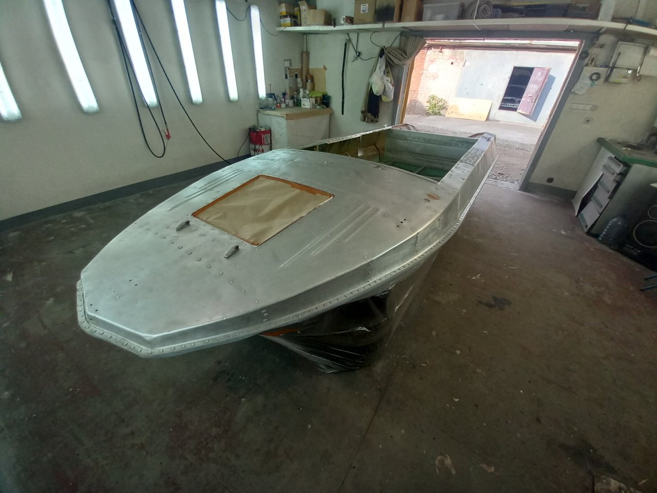

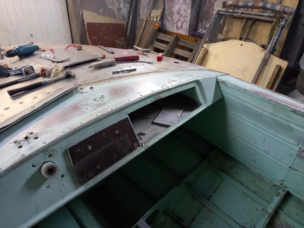

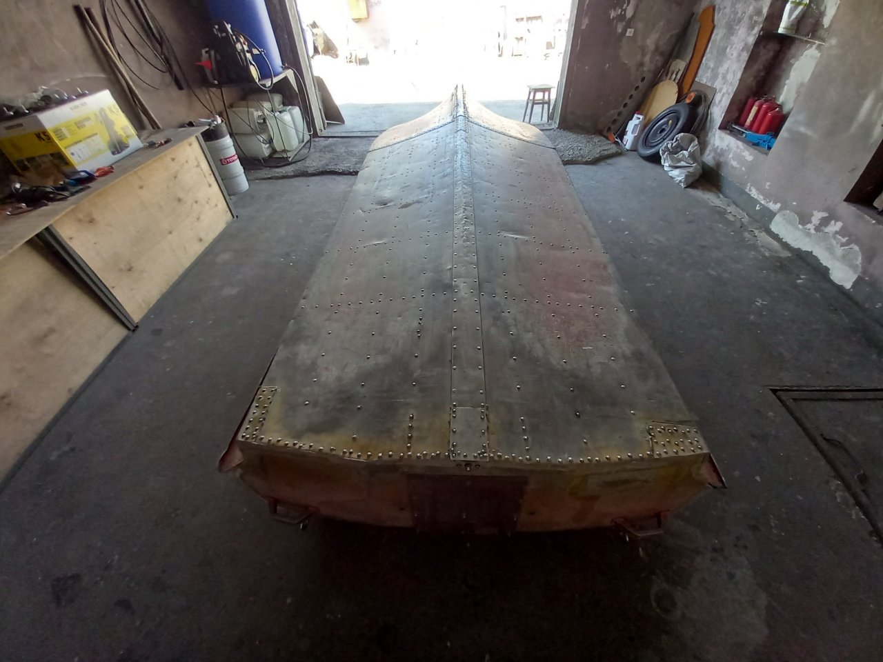

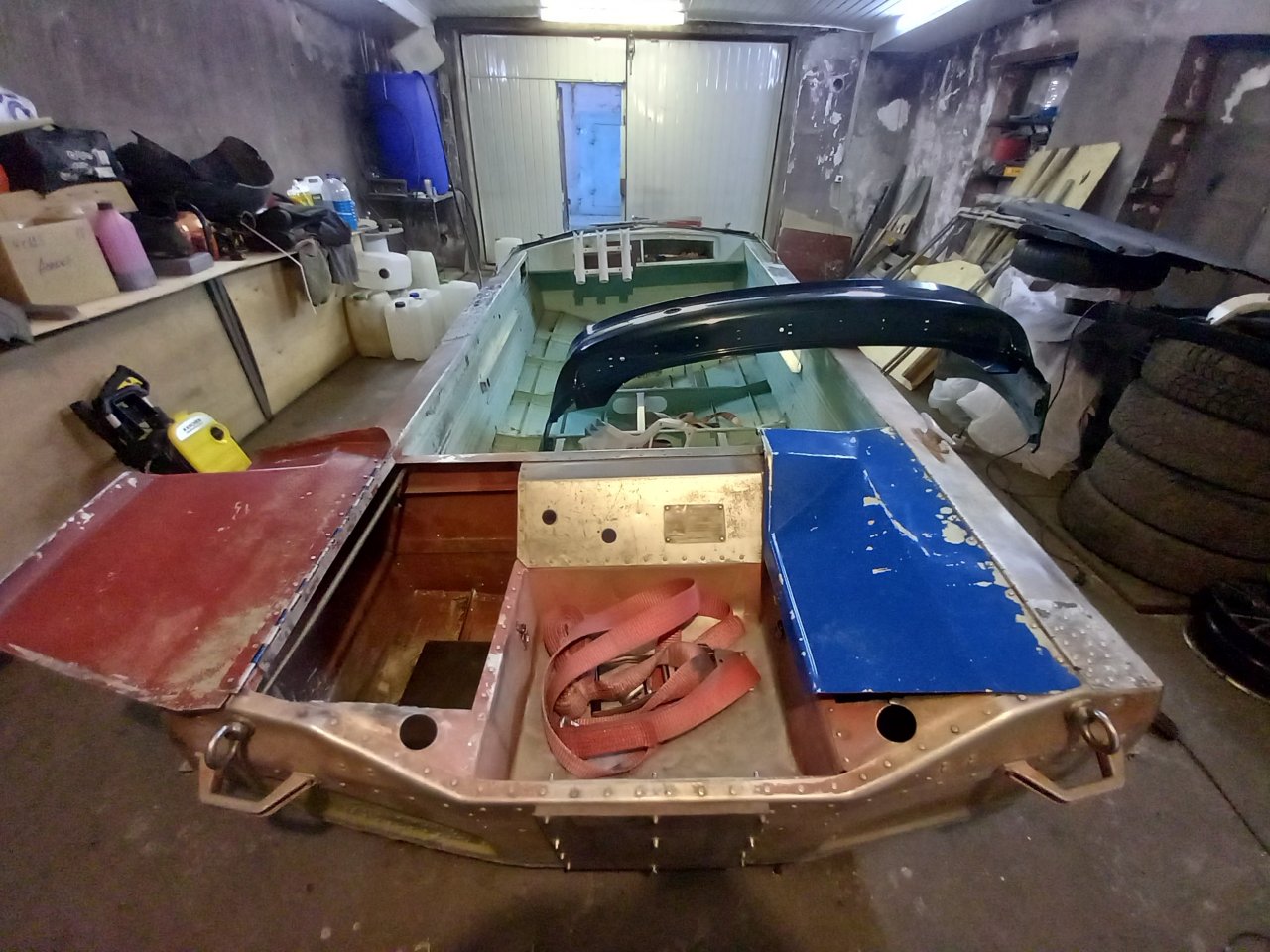

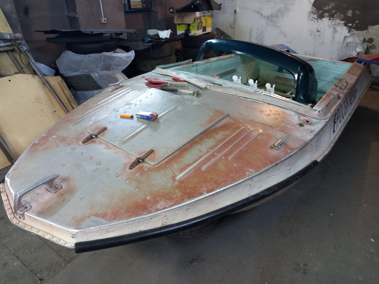

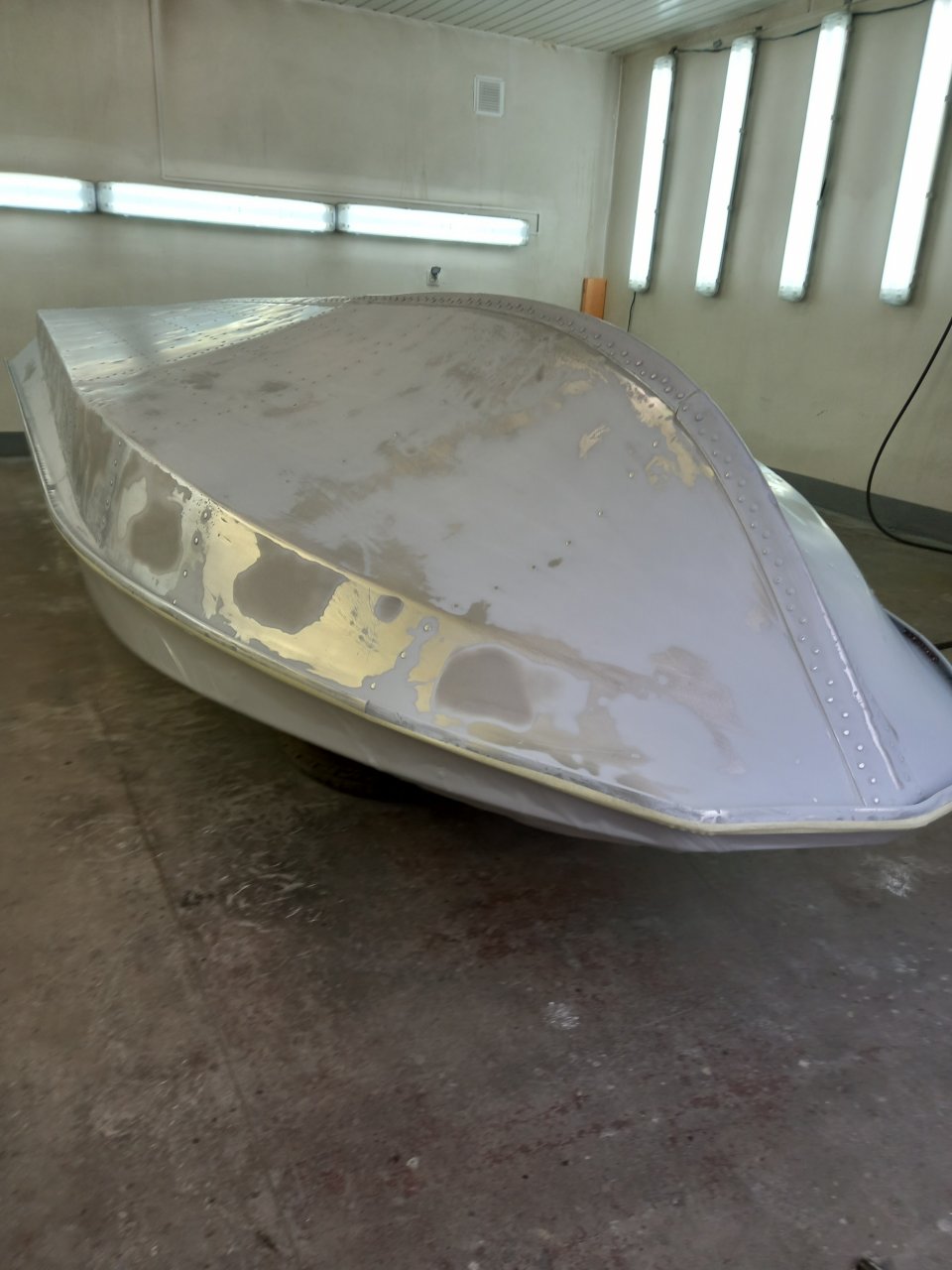

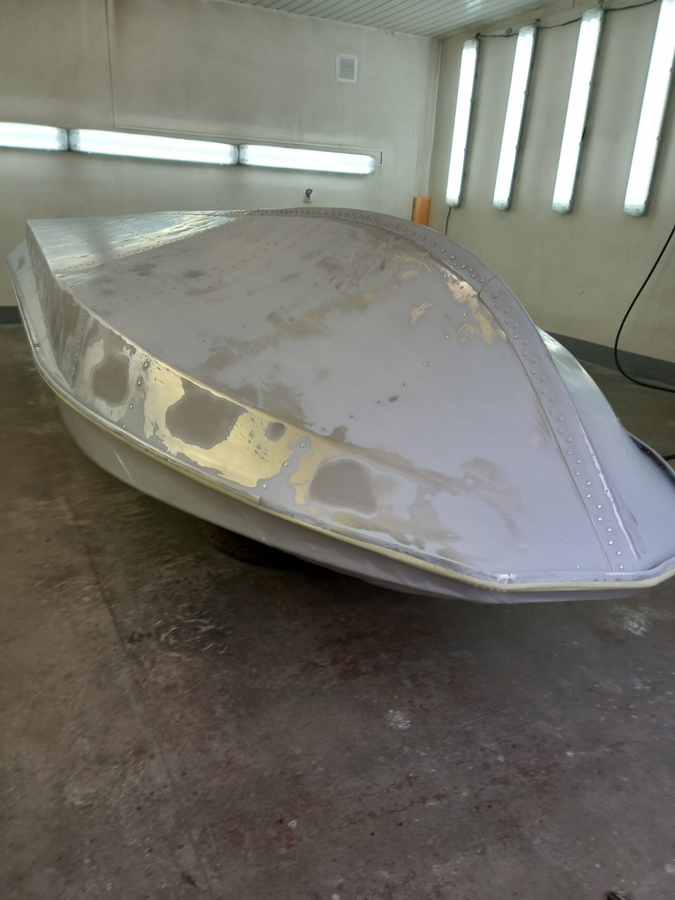

Пришло время - Красить:

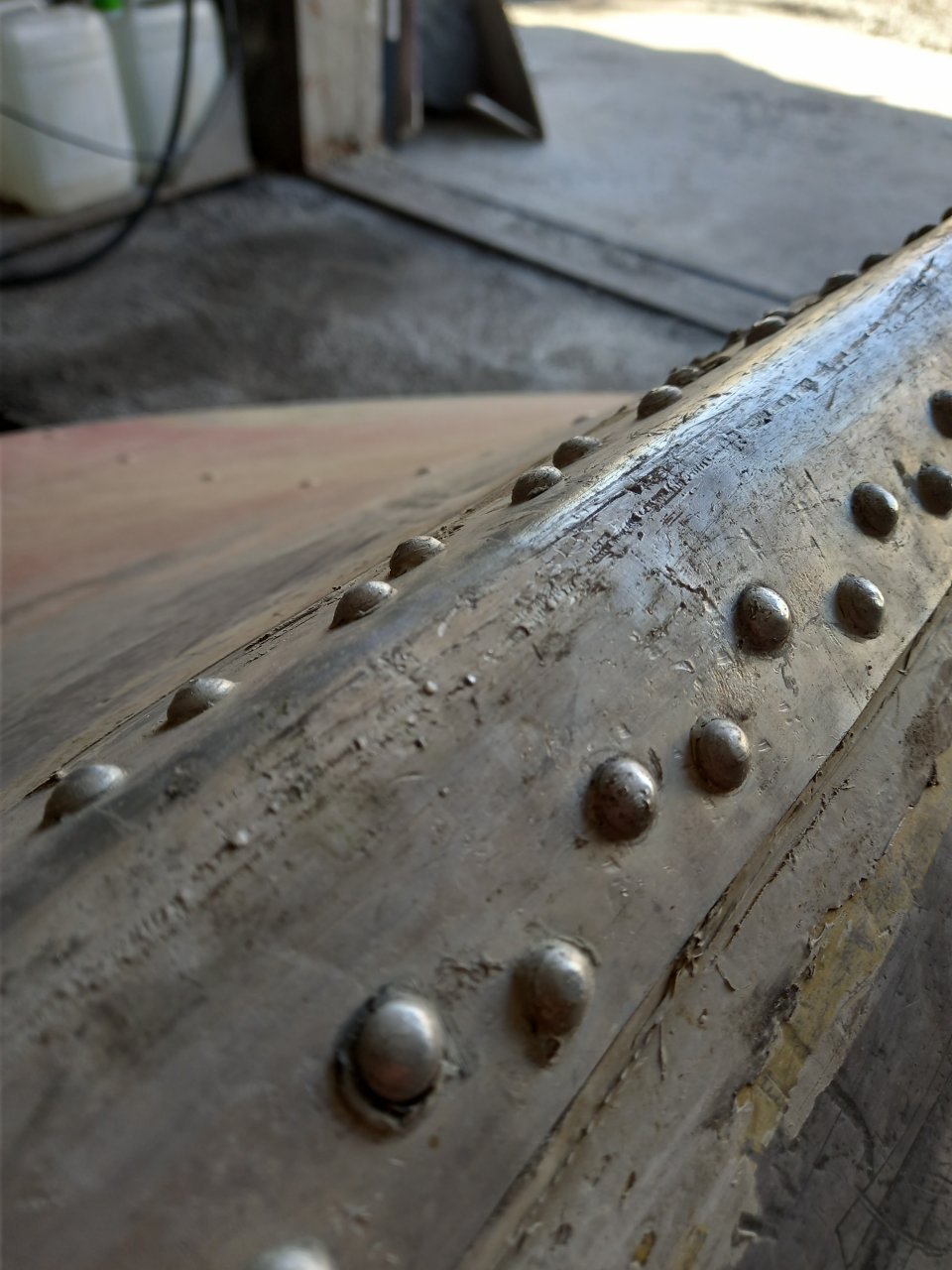

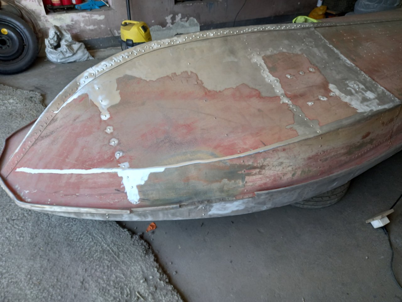

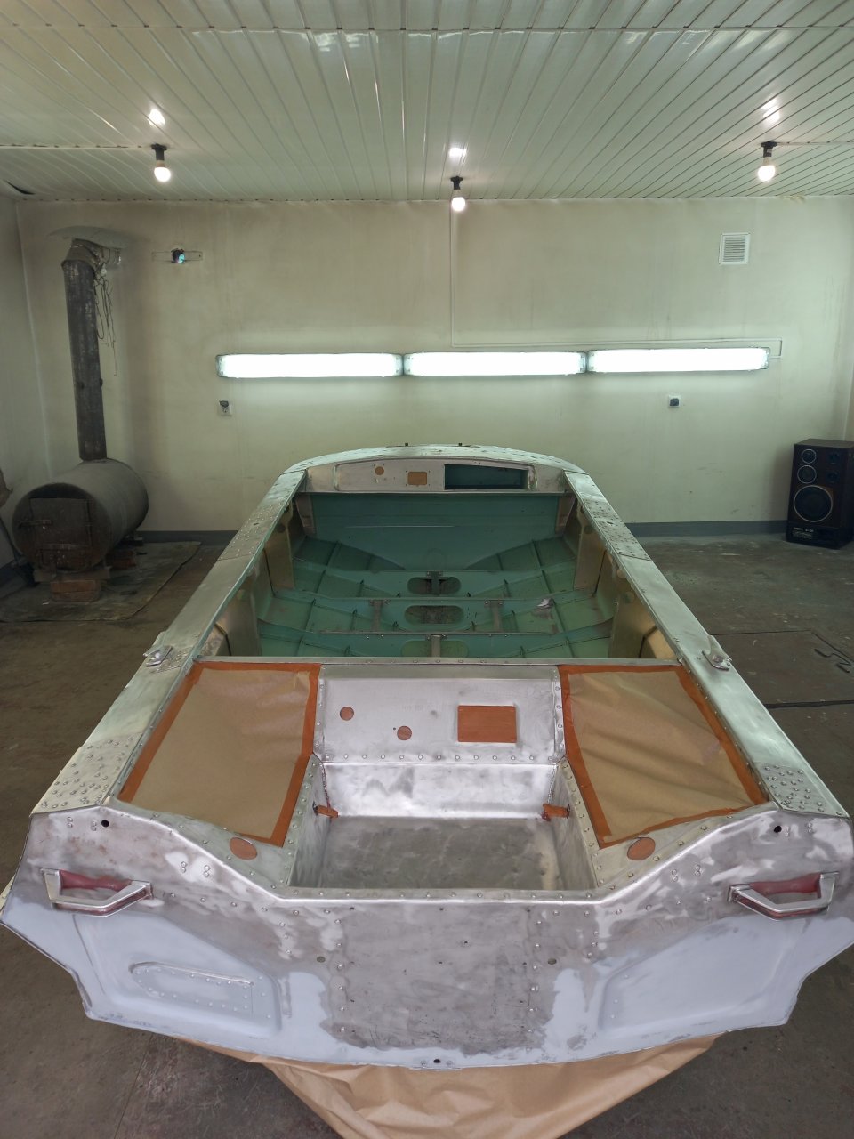

Содрал старую краску (корд щетка, и абразивы)
246726
246727
246728
246729
246730
246731
246732
246733
246734
246735
246736
246737

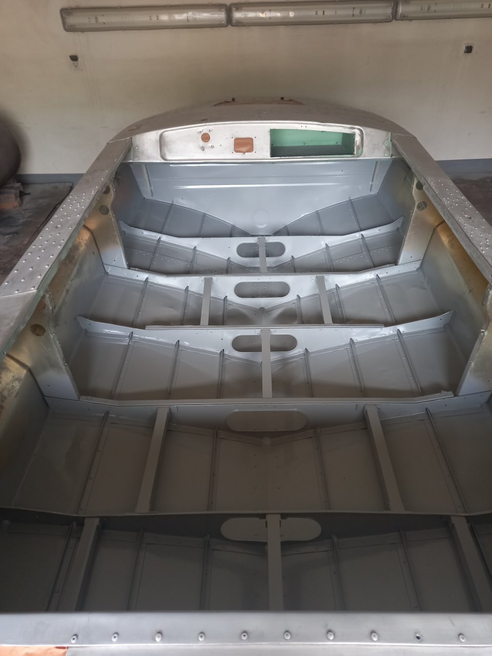

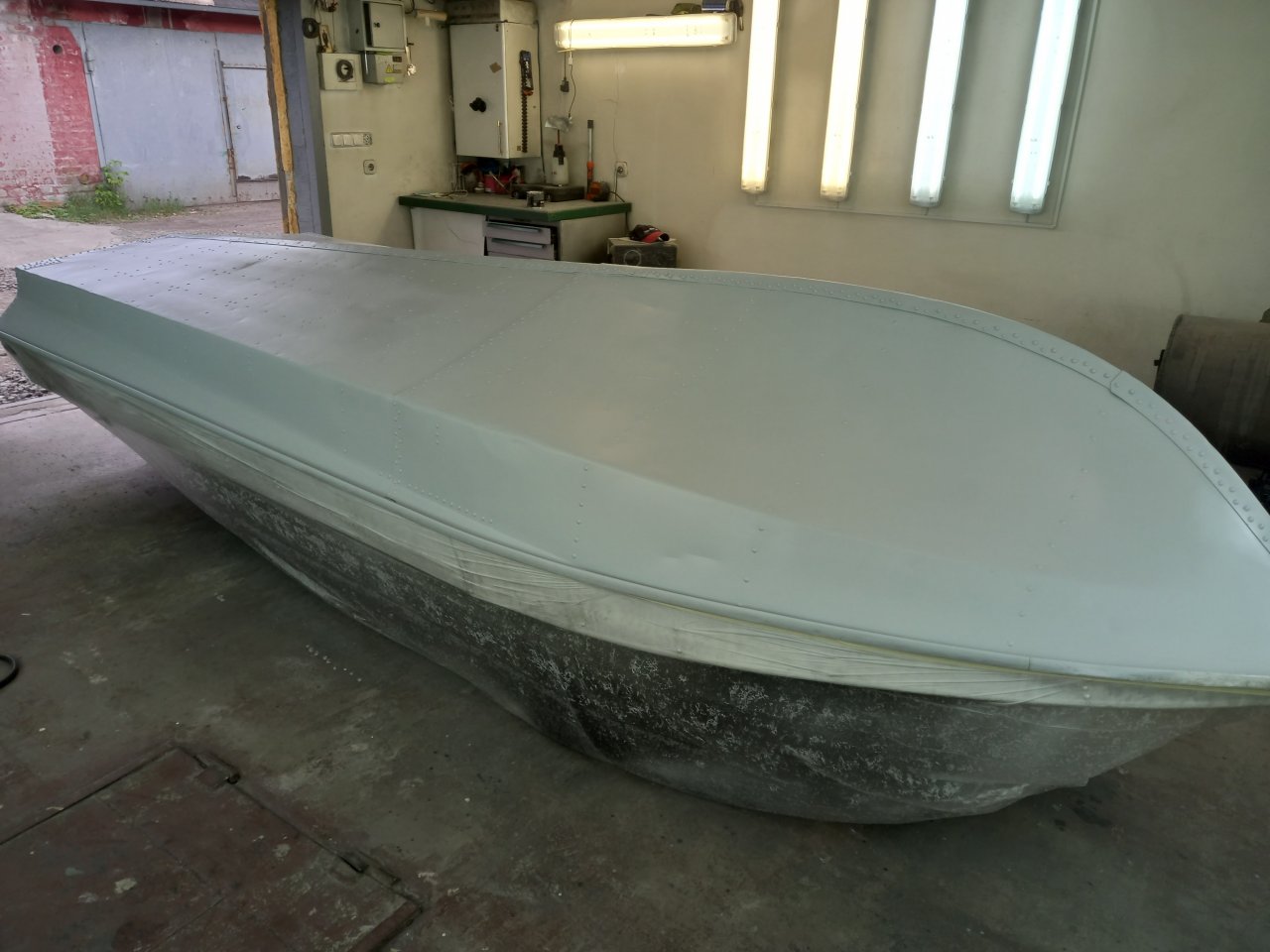

Далее на днище наношу два полноценных слоя эпоксидного грунта
246738
246739
246740

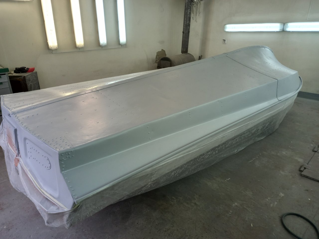

Затем переворачиваю лодку, зачищаю все бразивом Р 180 и так же заваливаю все эпоксидным грунтом

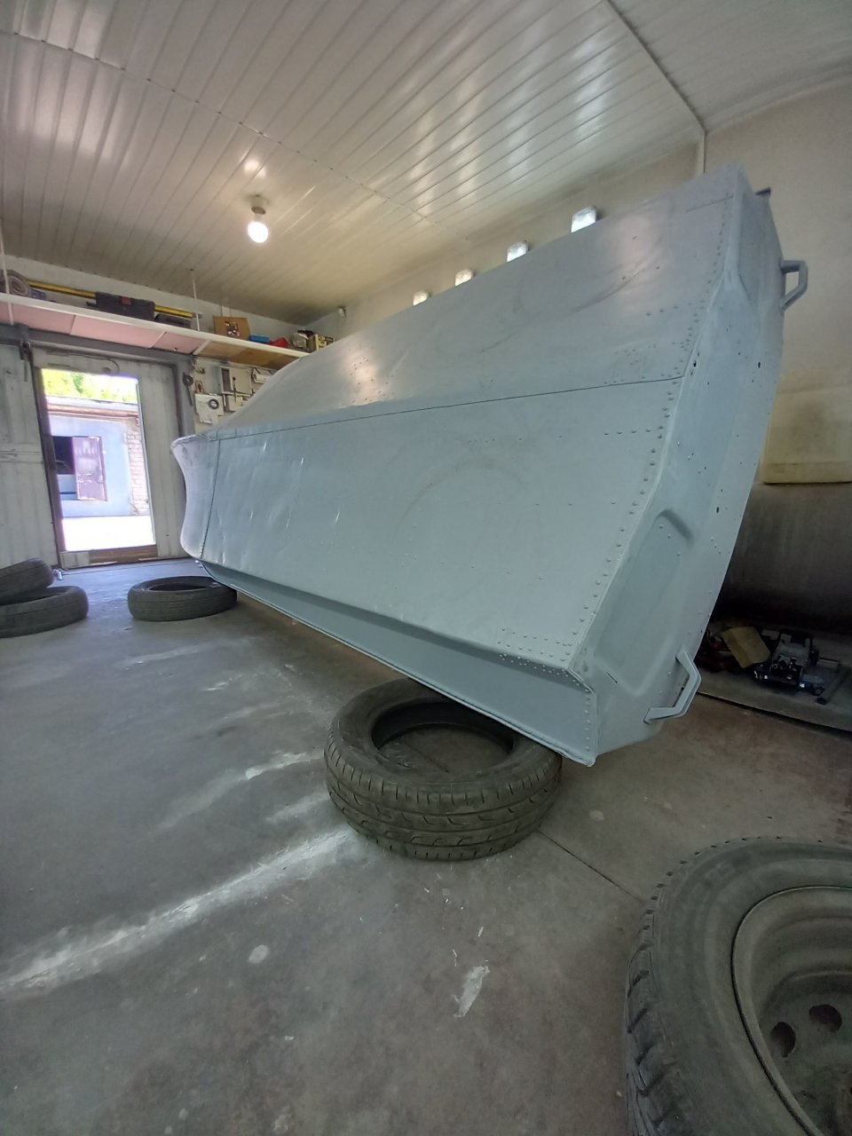

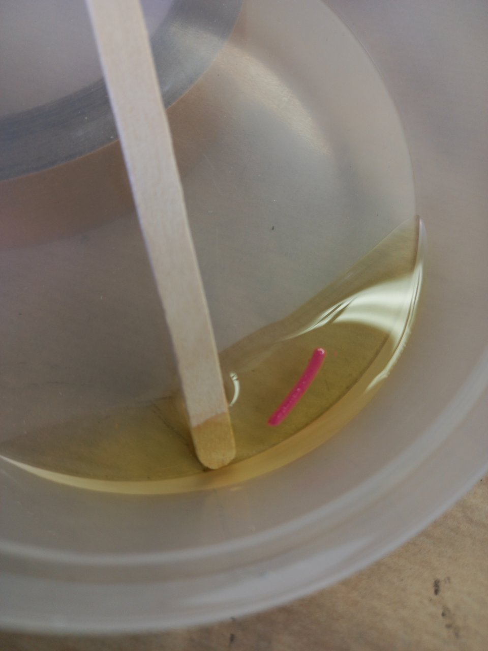

Далее лодка сохнет 3 недели и начинается сама работа по подготовке поверхности.

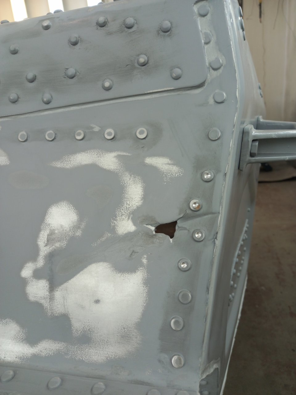

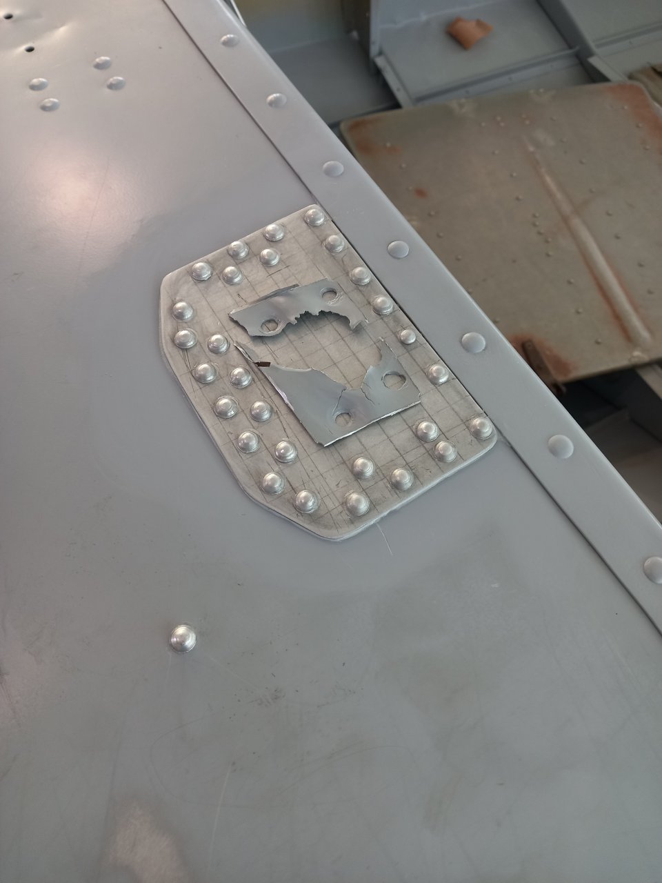

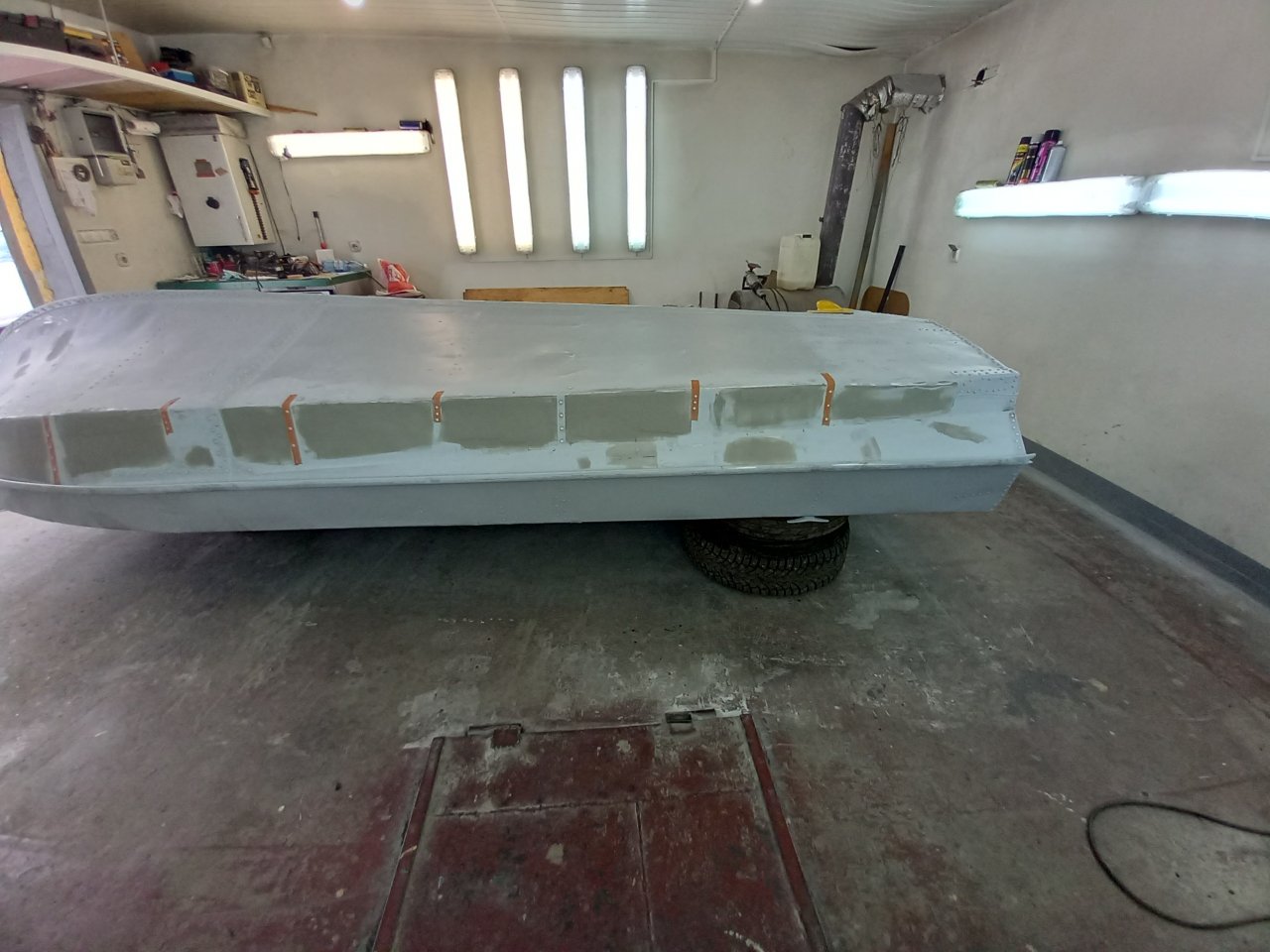

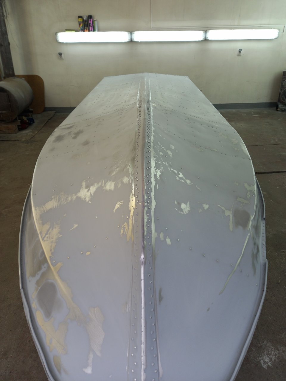

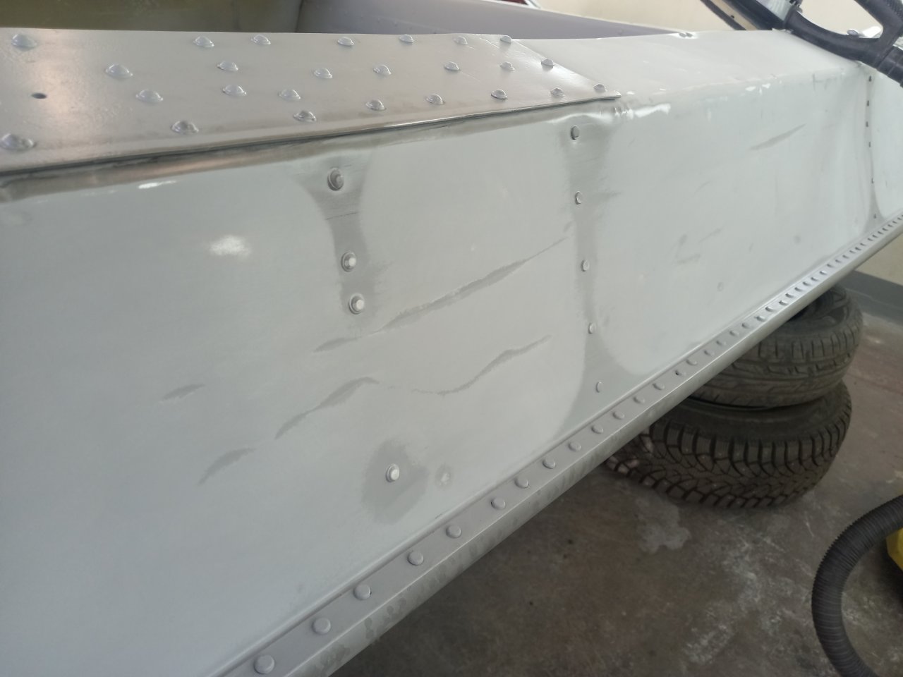

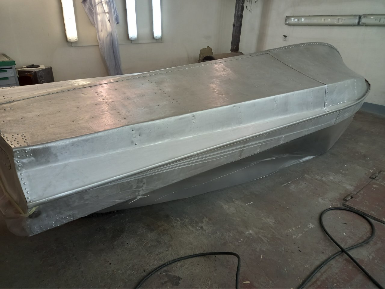

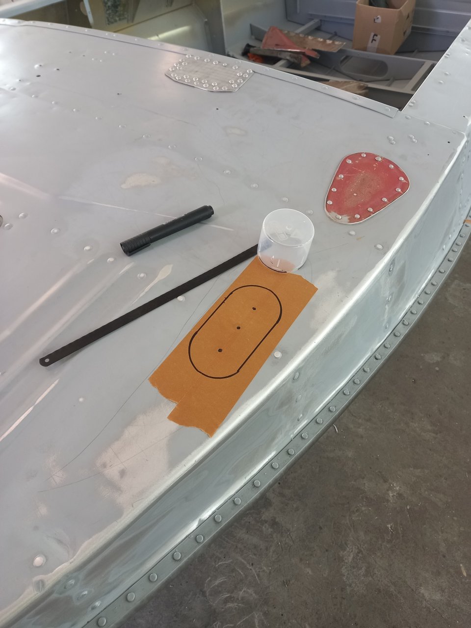

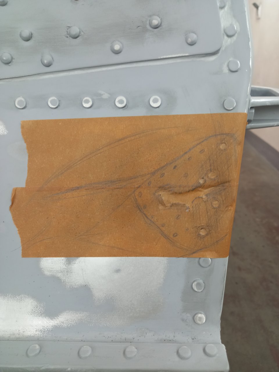

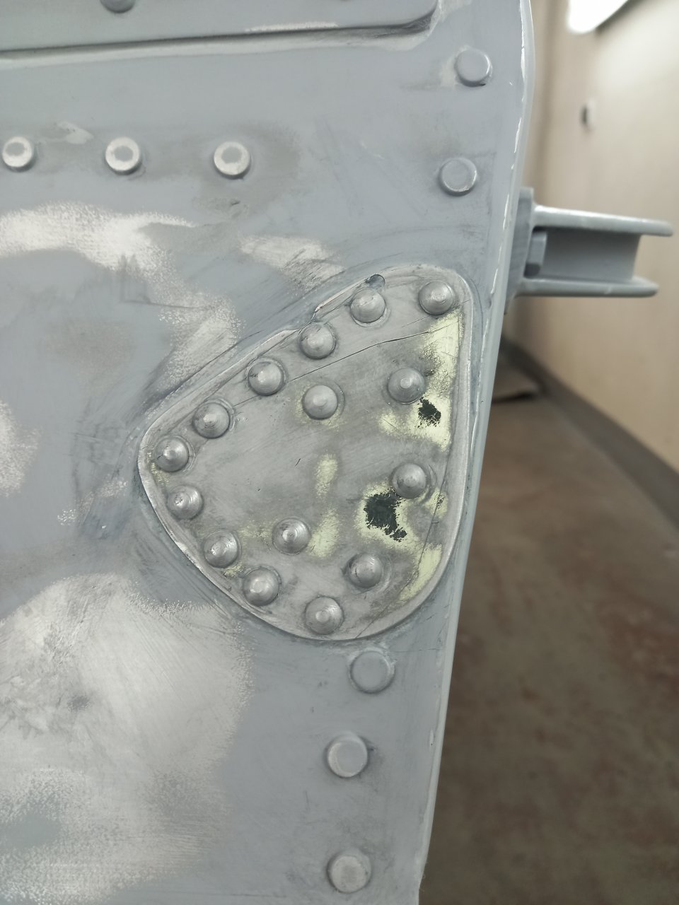

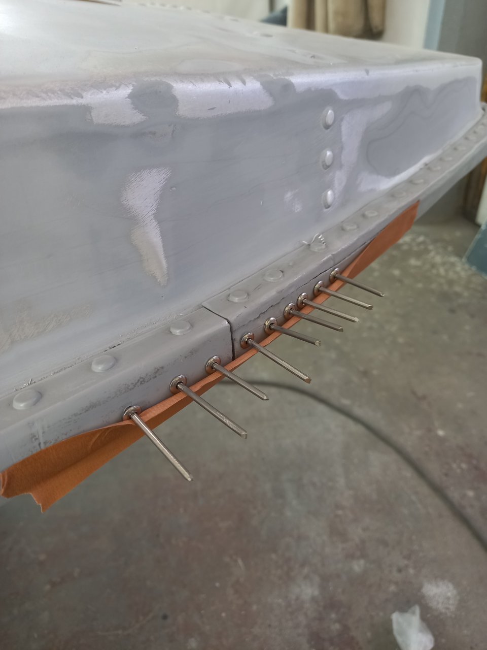

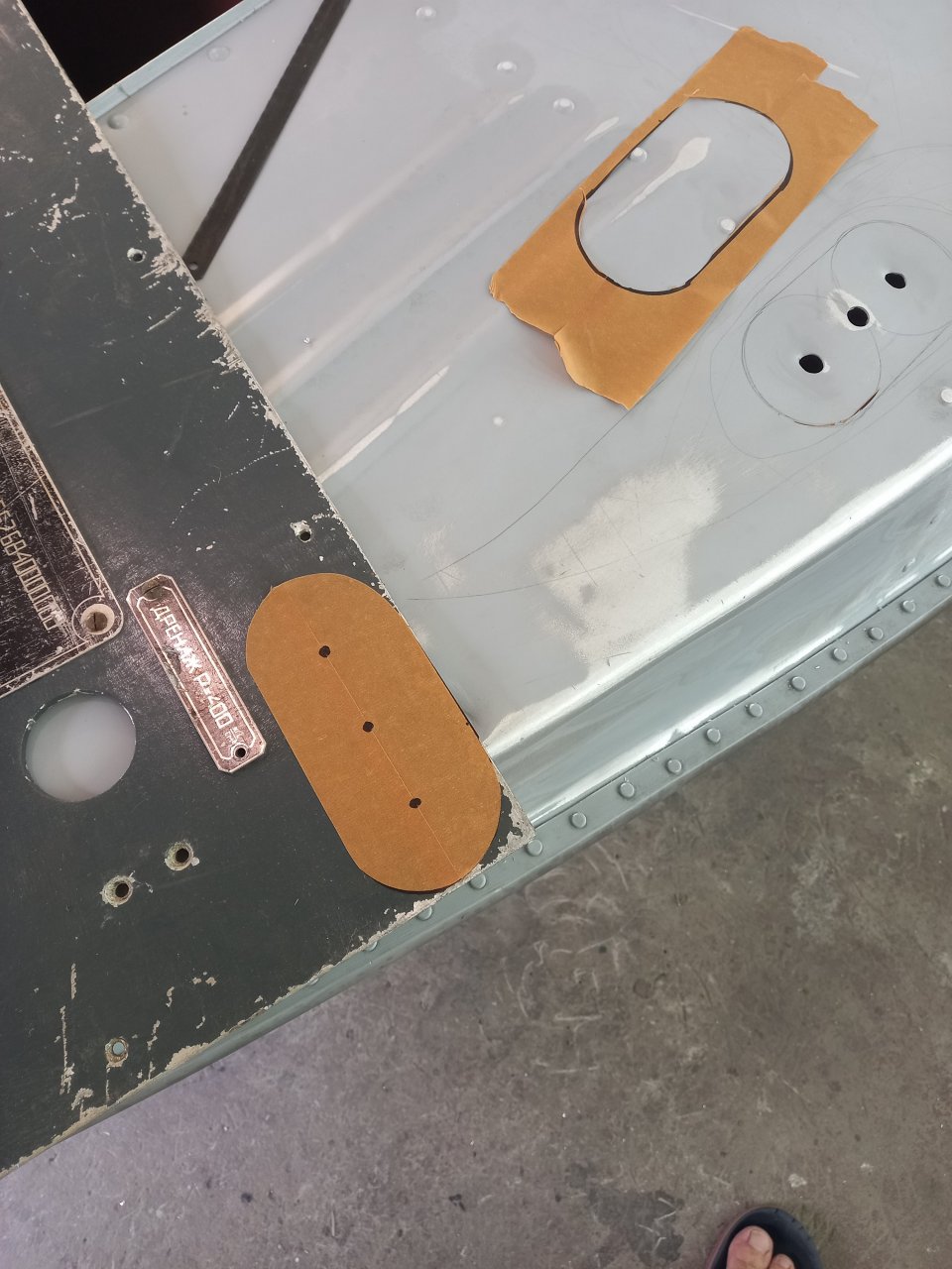

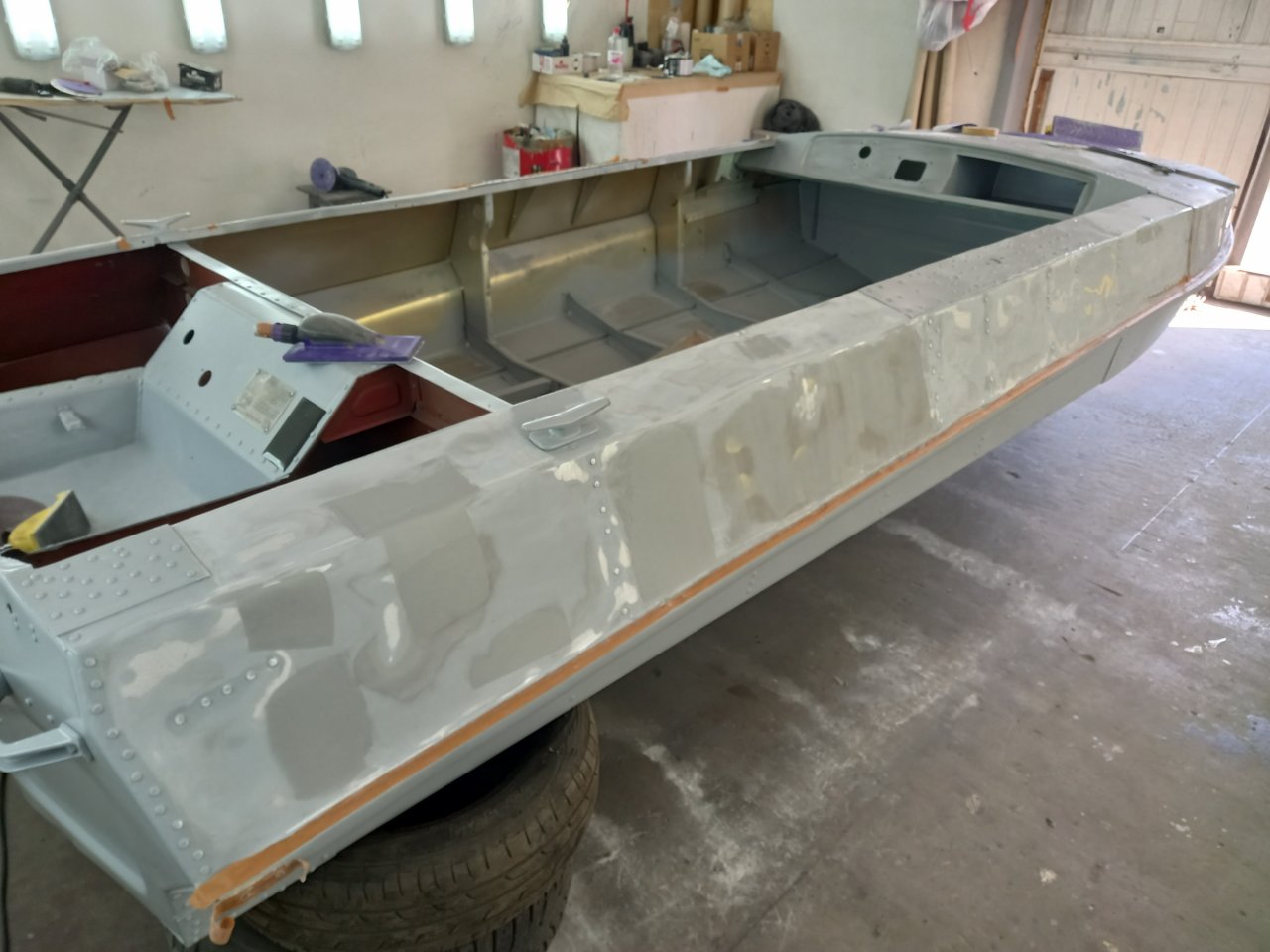

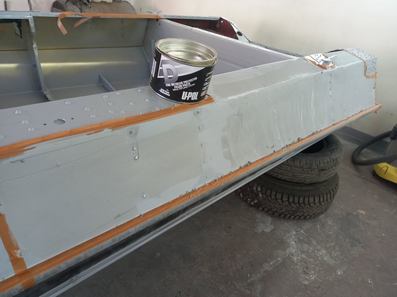

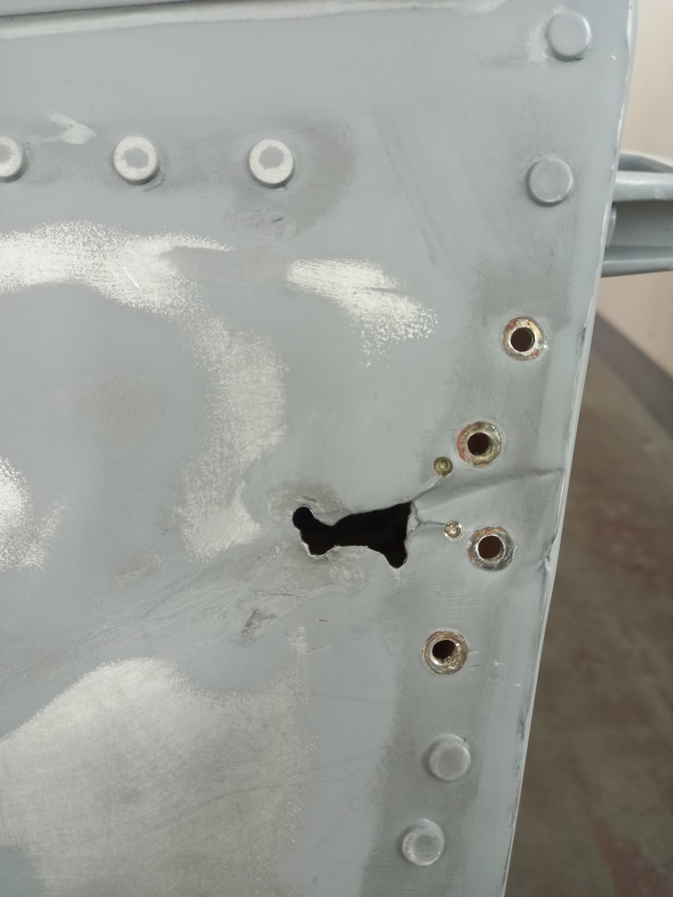

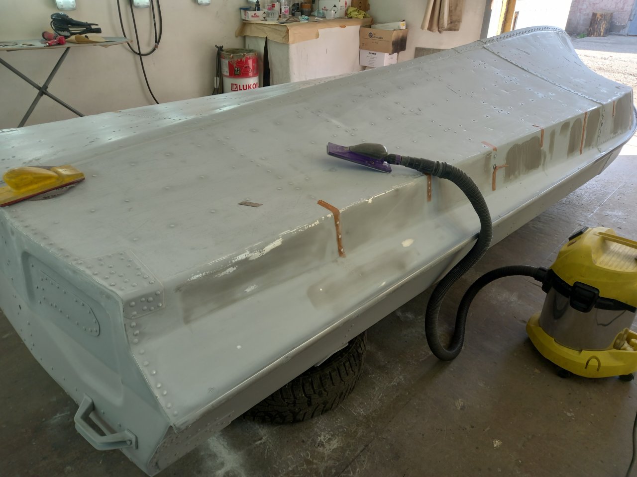

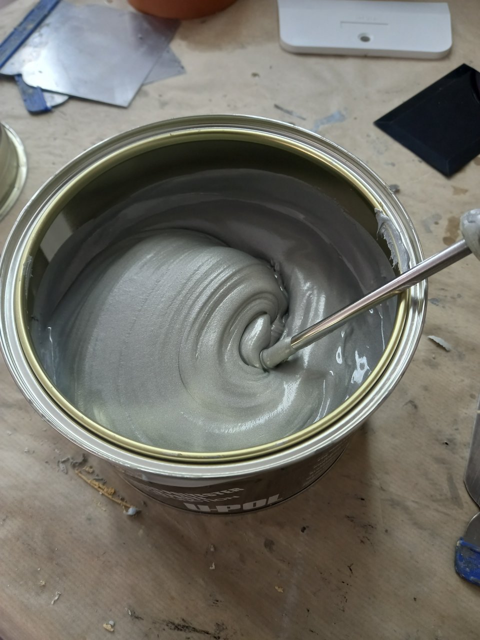

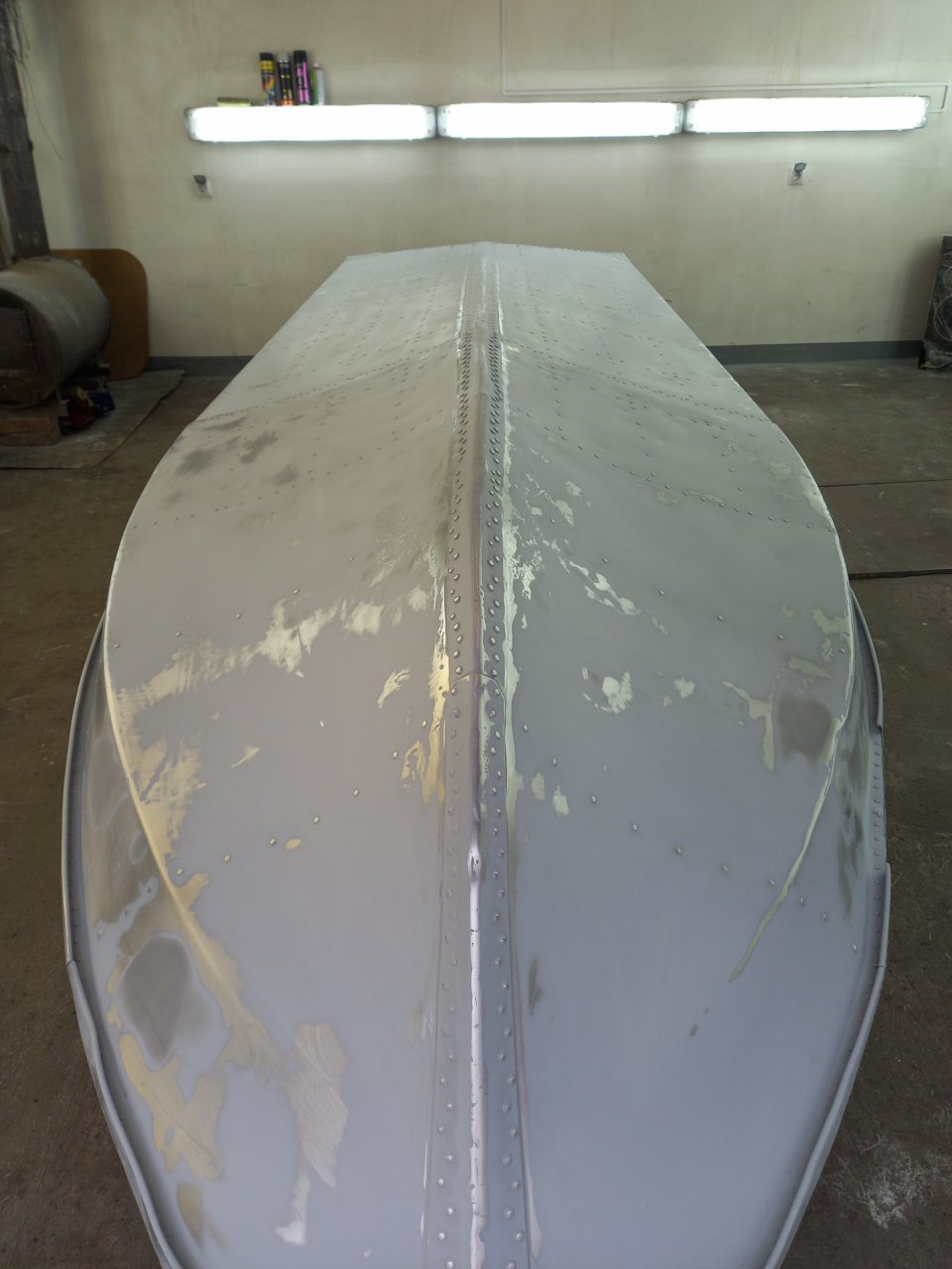

Я имею опыт в покраске авто, поэтому свою лодку буду красить по классической "авто - схеме"
После сушки перешлифовываю грунт, шпаклюю и подклепываю где это необходимо
246746
246747
246748
246749
246750
246751
246752
246754
246755
246756
246757
246758
246759
246760
246762
246764
246765
246766
246767

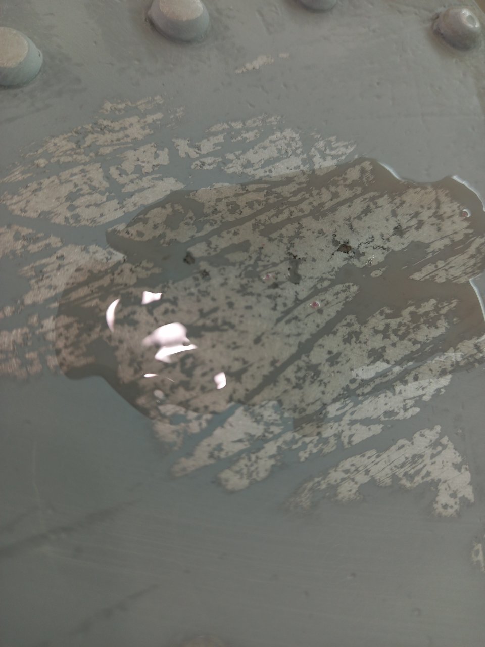

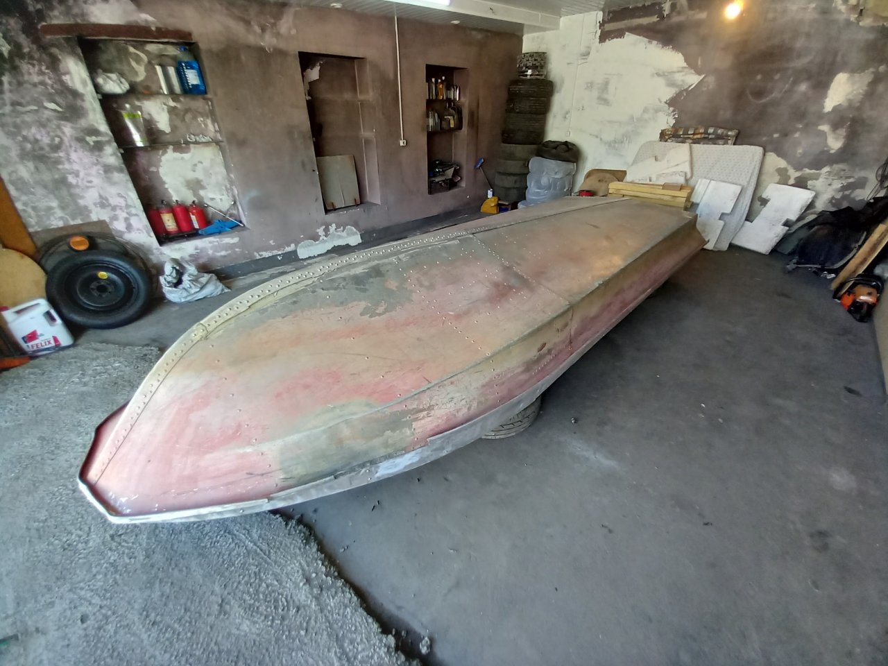

Перекрашивал полностью днище своей Обяшки в этом году, благо погода позволяла этим заниматься прямо на свежем воздухе.
Зачистил до металла: матование пластиковой щеткой, смывка "Краски.нет", далее шпателем, работал по небольшим участкам. Что зачищено - сразу обезжиривал (именно обезжиривателем, никакого уайт-спирита/ацетона/бензина! Не работают они). Голый металл прошел красным скотч-брайтом, промыл как следует.
Краску взял 2к эпоксидную грунт-эмаль, работал велюровым валиком, непосредственно перед окраской - снова обезжир, и сразу красить. Через сутки первый слой опять обезжирил, заматовал красным скотч-брайтом, промыл (тщательно, до чистой воды!) , снова обезжирил, положил второй слой.

А для чего вялить лодку 3 недели,если грунт высыхает за сутки?Какой в этом смысл?
Как тебе сказать... Последний ЭП которым я работал согласно инструкции требовал длительной сушки перед механической обработкой (не помню), а вот ЭП разделитель требовал следующий слой не ранее 6 часов после нанесения. Все правильно он сделал, имхо. ПУ краска согласно той же мурзилке полимеризуется через 21 день. И это по факту так: через 10 дней после окраски ноготь ее продавливал еще. За то сейчас все очень хорошо. Акрилы и разливные ПУ грунт-эмали курят за дальним углом. Я ожидал, что будет хорошо, но не настолько, как это вышло. Раз в неделю сейчас катаюсь, чаще не получается. Кромки киля только ободрал. В остальных местах глянец, как после покраски.

Вот так рационализаторы убивают продукт и изделие! Не пойму одного в твоей логике - производитель это просто так написал? Ты же малярничал и такое написал...
8 597
3 322
Да нигде я не встречал такого-сушка 3 недели!Поэтому и спросил-в чем сакральный смысл?
9 792
6 609
Да времени не было, как вариант... Я между строк прочёл, что он досушил грунт и шлифанул.
Там тонкости есть с ЭП. Если он отшлифованный грунт стоит на солнце, его нужно перешлифовать. С водой не рекомендуют ЭП материалы шлифовать. Это из разных инструкций к разным материалам.

Сушил, потому что набрал очень толстый слой, под перешлифовку. Усадка опять же идет долго. А у меня задача получить максимально гладкую поверхность. Ну и время позволяет
8 597
3 322
Понятно.Но могу сказать одно-если слой превышает толщину,которую рекомендует производитель-суши,не суши-в дальнейшем будет усадка материала и он подчеркнет все неровности!
1 881
8 597
3 322
1 881
Майбах-не майбах!А когда на ровной палубе вдруг проявится кусок шпакли-как-то не комильфо!

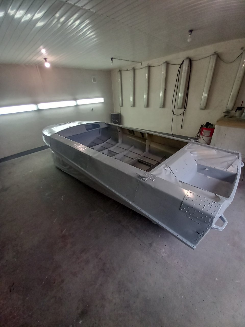

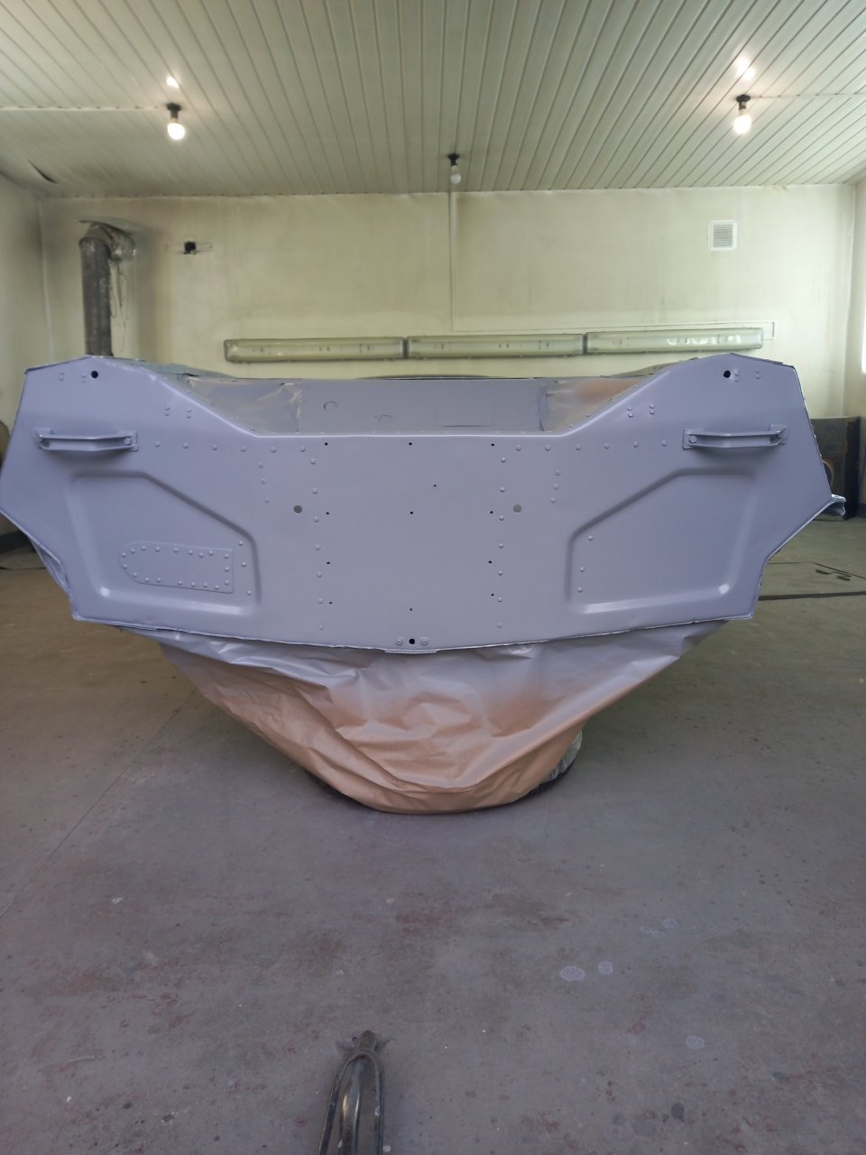

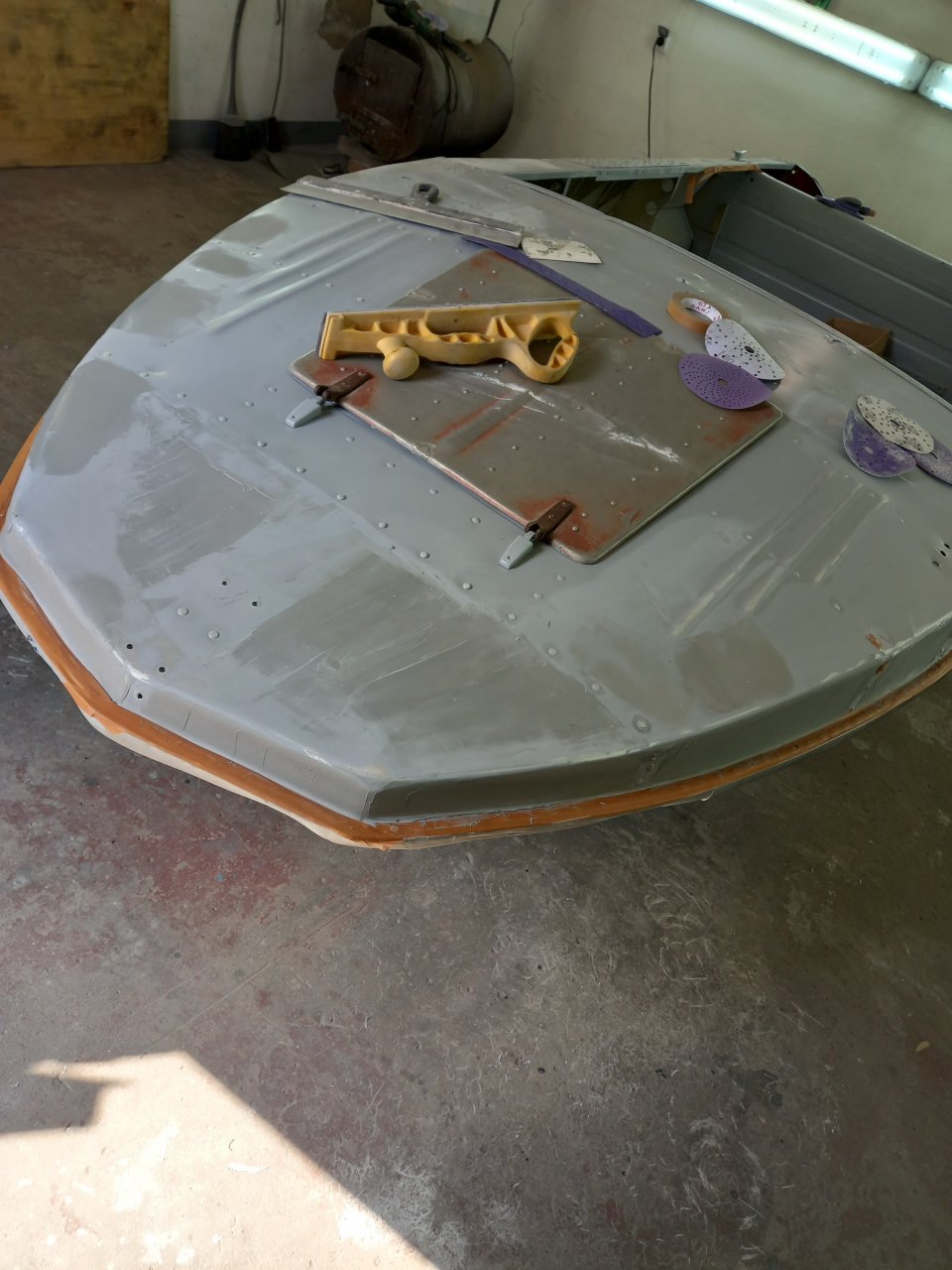

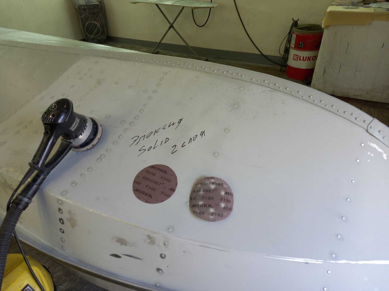

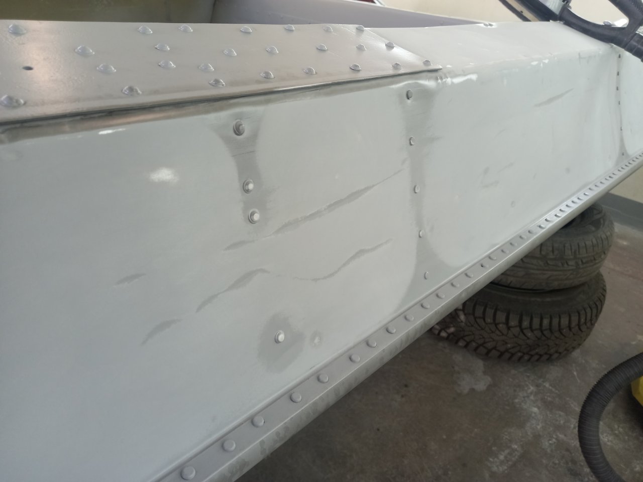

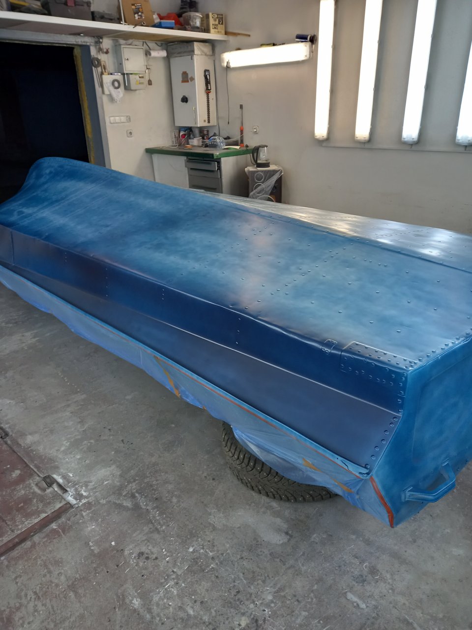

После того как шпаклевка перетерта, грунтуем : эпоксидник (версия мокрый по мокрому) и через час еще два полных слоя акрилового грунта. После сушки акрил перешлифовываю под эмаль
246787
246788
246789
246790
246791
246792
246793
246794
246795
246796

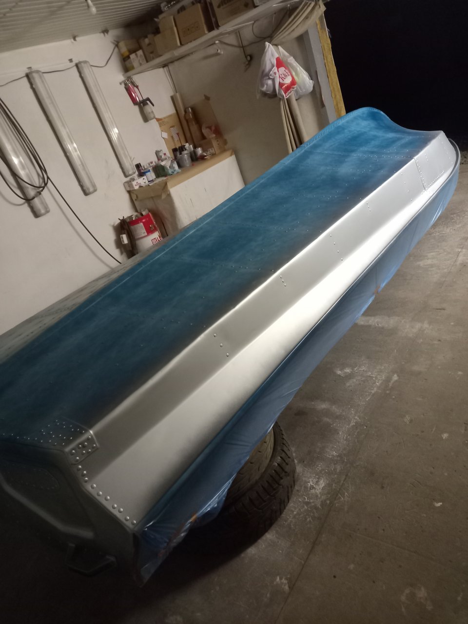

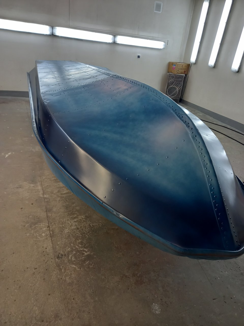

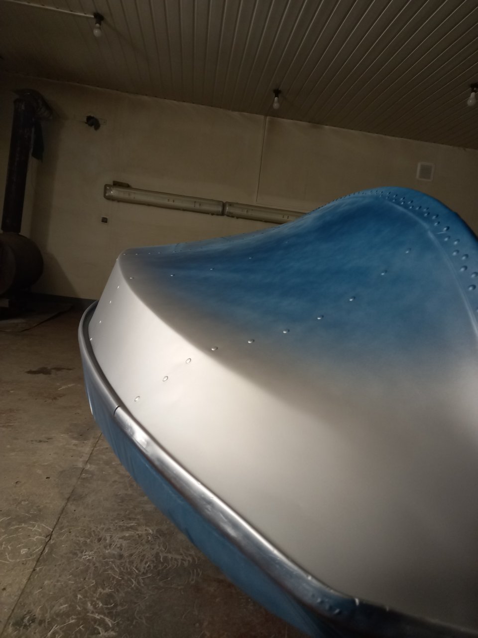

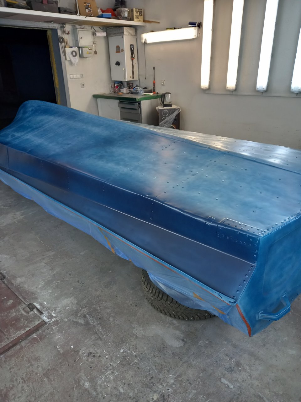

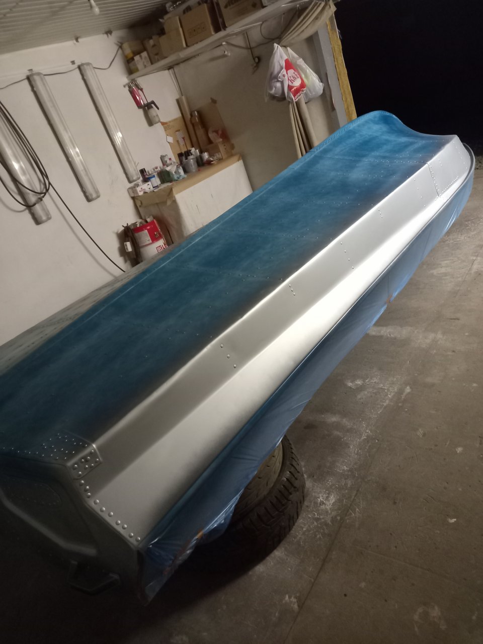

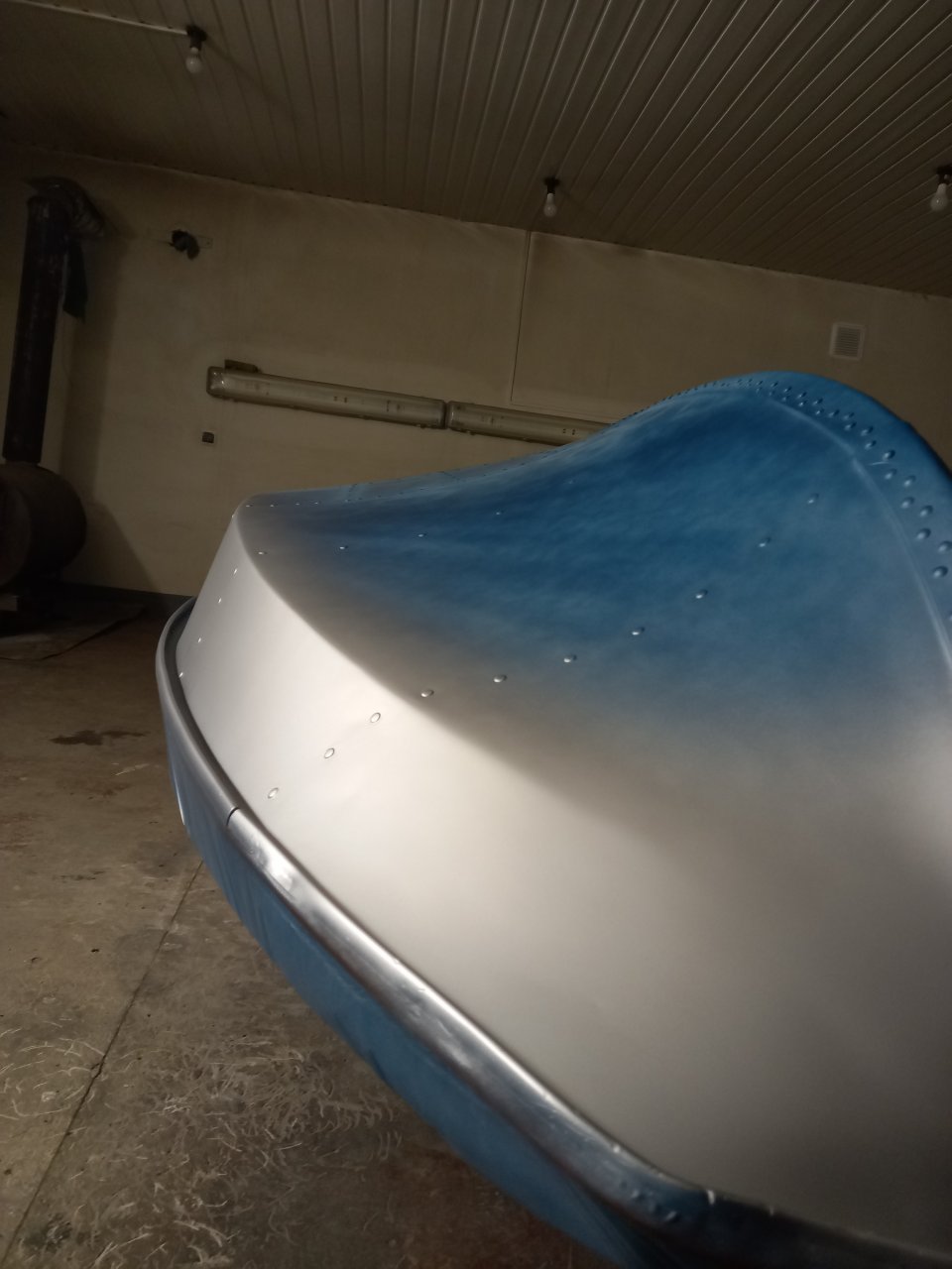

Когда поверхность готова наношу темную подложку, а поверх подложки на борта, серебро.

На сл день когда база высохла, по серебру размечаю линии контурным скотчем. По контурному скотчу крашу черной базой и после сушки маскирую получившуюся полосу бумагой
