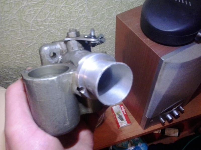

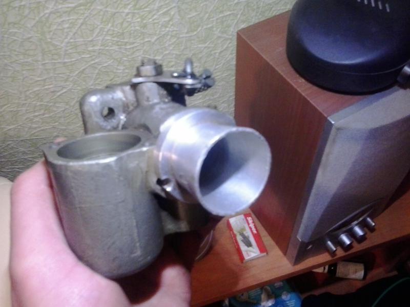

Точно такой же и на 30-ке стоит. Если вы можете на глаз по фото увидеть разницу в 1.5мм в диаметре диффузора, и ещё меньше в ГТЖ, который скрыт внутри, тогда остаётся только снять шляпу перед вами))

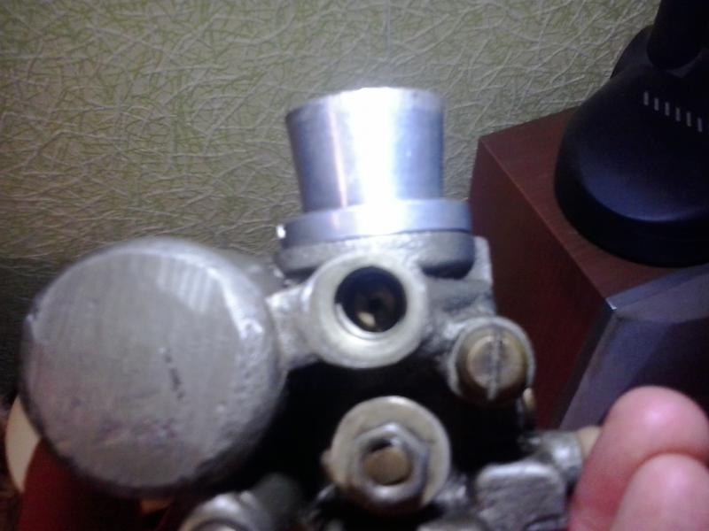

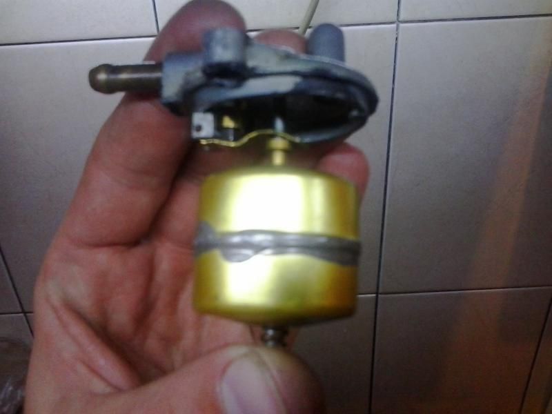

У 20 и 25 дифузор одинаковый 25мм. А у 30ки 26.5мм. Жиклеры можно менять поидее. Есть еще один интересный с самодельным распылителем и воздуханом, доберусь до компа скину фотки, но он без жиклера и легче по весу на порядок. Качество переделки вроде на уровне. Мысль интересная если на 25ку поставить карб с 20ки + 92 бенз. определить нехватку топлива можно какнибудь...спс

Не шляпу не надо, просто когда выбирал из кучки то взял с дифузором 25мм а ГТЖ прикинуть чемто надо. В наличии пока штангель электронный но этого мало, есть один варик на мотор сич отдать но жена пока на сесии. И пролить вроде можно .спс

Помйму да но наверняк разберу фотну самому интересно. Просто когда эл.заж. ставил человек я ему показал этот карб он сказал что на запуск туговат...

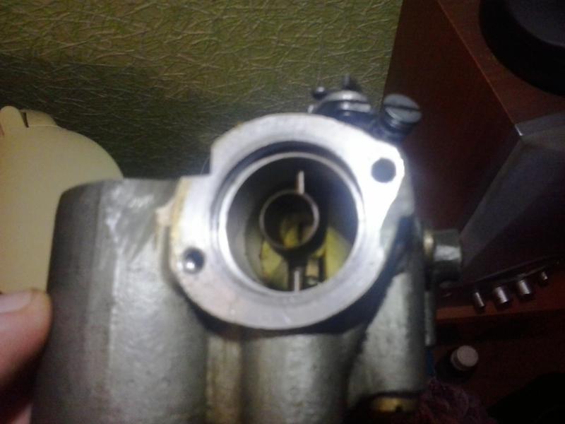

Если проливать, надо знать сколько надо)) А эл. штангелем можно замерять различные проволочки/свёрлышки, которые потом аккуратно совать в жиклёр.

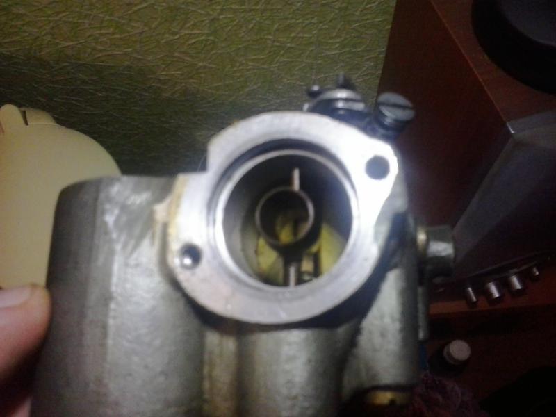

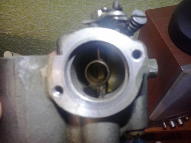

Да всетаки по неподвижной. ГТЖ выкрутил а там запашок еще бенза есть он у меня с июня лежит и до меня вряд-ли стоял где-то :unknown: А ковырять вроде не рекомендуется пролить можно думаю снять все гтж (три карба у меня есть) за основу взять тот на котором гонял тот и этот сезон...

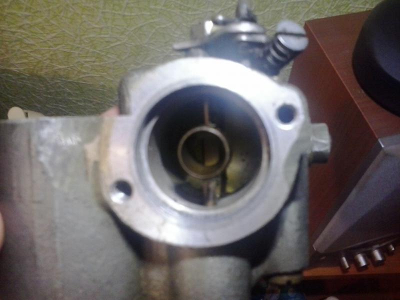

А вот еще красавчик. только для 25ки с круглым поддоном насадка не пойдет мне так кажется.

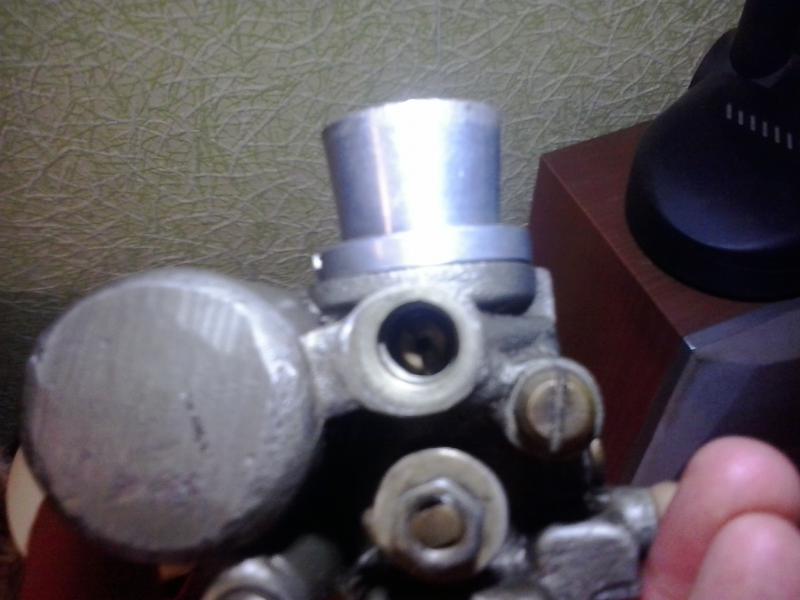

А почему язычок крышки поплавковой камеры, который прижимает клапан. изогнут в обратную сторону? Неправильно.

Вот не знаю такой был я тоже думаю минемум ровно должен. окно зделать значит нужно полюбому.По виду сам карб полутше моего.один минус канал подсоса где тот вкручивается залит оловом почемуто. Спс
