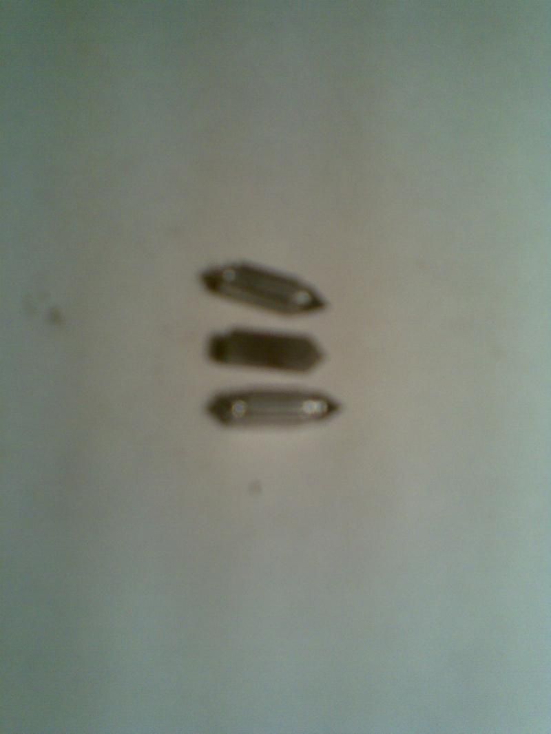

С данными иглами опыта нет . Слишком мало времени прошло . Первую установил в конце Августа этого года. Результат супер , а вот сколько прослужит ? , покажет только время . Фото игл сделал , но фотографии получились не качественные .
911
Мммм даааа... Виталь, фотка оч информатиииивнаяяяя :D ....
Фото иглы смотрите по моей ссылке. Пересмотрел много ремкомплектов к ДЕЛЬТЕ, пока не нашёл с нужной иглой, у нас нужный ремкомплект стоит 30 грн.
