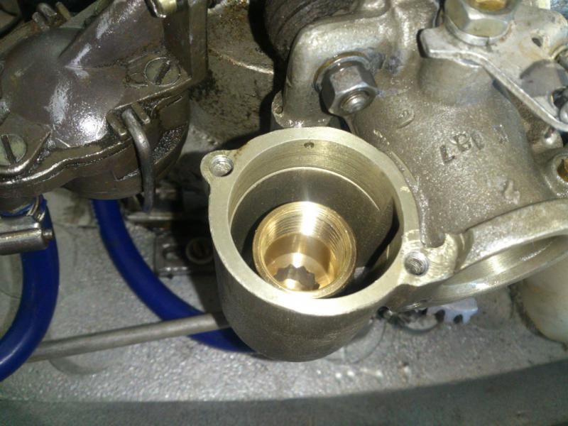

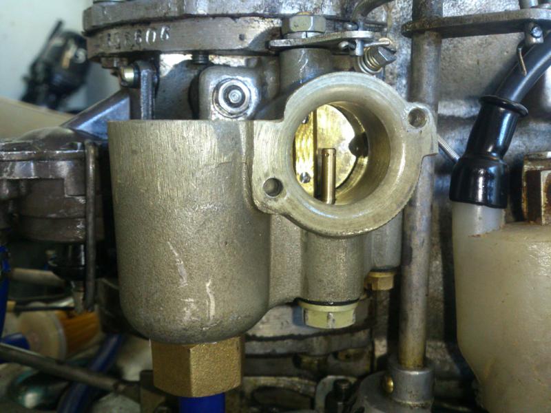

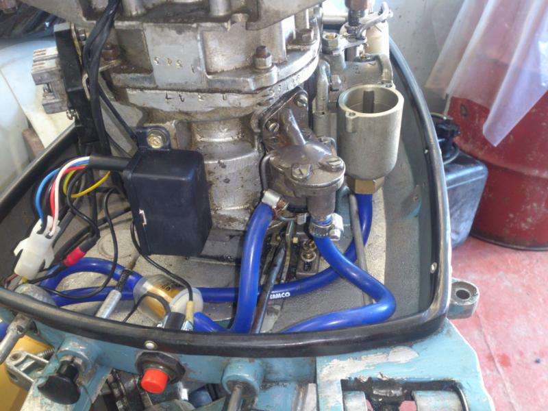

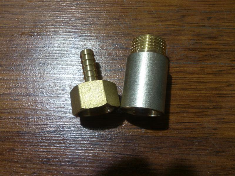

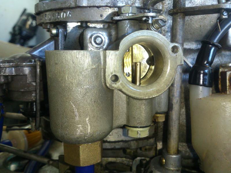

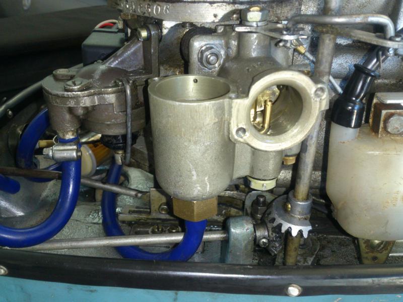

в результате стабильный уровень в поплавковой камере всегда, стабильная смесь и нормальный запуск.
kav75
16.01.2010
2 791
1 371
Томск (Северск)

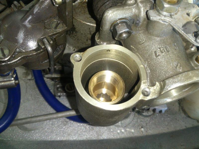

Хитрая конструкция... и простая. Только дренаж надо сколхозить. Глупый вопрос - а будет ли успевать стекать бензин по дренажу? Не получится ли перелив?
Valeriy-v777
22.03.2014
119
19
Хабаровск
Валерий
солар 380, фрегат 320
москва м, 12.5 , вихрь 25.
Бензин стекать успевает и перелива нет, на нижнем фото видно как проходит обратка в поддоне, а выходное отверстие просверлено с уклоном вниз, а дальше перепад до бака приличный, так что стекает на ура.
На видео, в предыдущем посте, видна обратка до бака. Мотор эксплуатируется, все работает.
Вот еще немного видео, здесь видно соединение обратки

Пардон за вопрос а поплавка вовсе нет? Или туплю полностью.
1 354
Поплавка совсем нет, конструкция это старая без поплавковая, а вот исполнение новое оригинальное.

Я бы сказал гениально!!!!
1 354
Немного грубо зато просто. Себе не сделал только из за того что мотор постоянно приходится снимать и лодку разбирать, побоялся в шлангах запутаться.

Добрый день. Валерий, а в вашей схеме поплавковой камеры диаметр трубы вставленной в поплавковую камеру какой? Регулировка уровня топлива получается за счет высоты данной трубки?

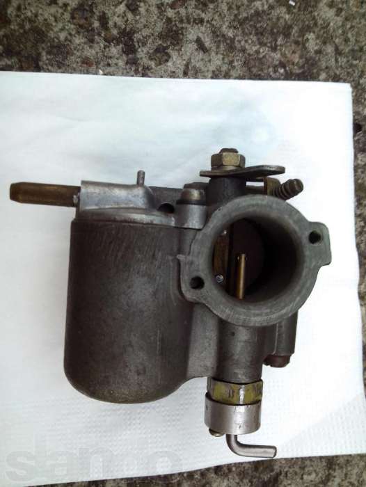

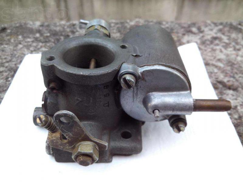

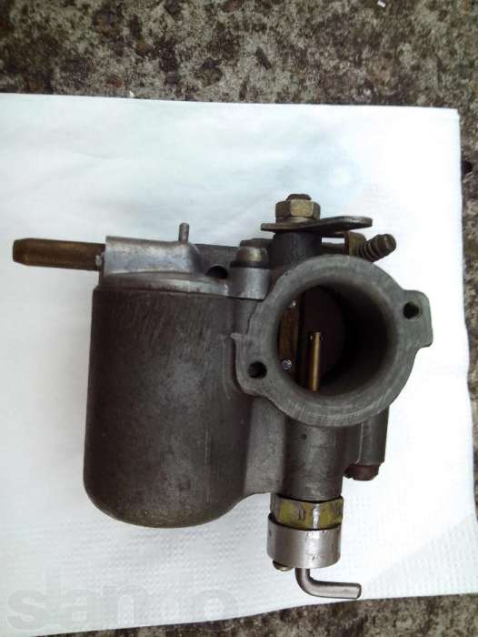

Искал карбюратор на Вихрь 30 и наткнулся на такой карб, как утверждает продавец с заводской регулировкой, но так ли это ? Может кто то видел такие раньше подскажите, и для чего сделана эта "приблуда" ? Заранее благодарен за ответ!
6 458
784
Это регулируемый главный топливный жиклёр, топливо можно экономить, но с другой стороны и мотор загубить.

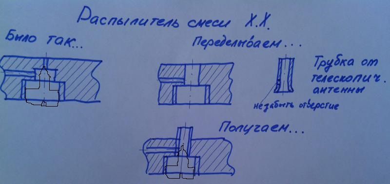

Спасибо, полезная темка! Только с распылителями я что то не совсем понял, что да как! :(
Про распылитель х.х. хотел рассказать .... эээ..., давай я лучше нарисую :roll:
При наличии свободного вечера получаем весело фырчащий на х. оборотах моторчик :)
ПС спрашивай, если ЧЁ, ... рисовать люблю :)
По моему мнению не правильный рисунок и техника исполнения, так как при такой переделки теряется функция иглы, ей невозможно перекрыть подачу топлива, как на картинке. Я так делать не стал.

Я сделал так, использовал не трубку от телескоп-антены, а наконечник шариковой ручки предварительно вытащив шарик (получилась отличная форсунка) и не нужно ни какого клея!!!. Просверлил отверстие 2мм в заслонке.
