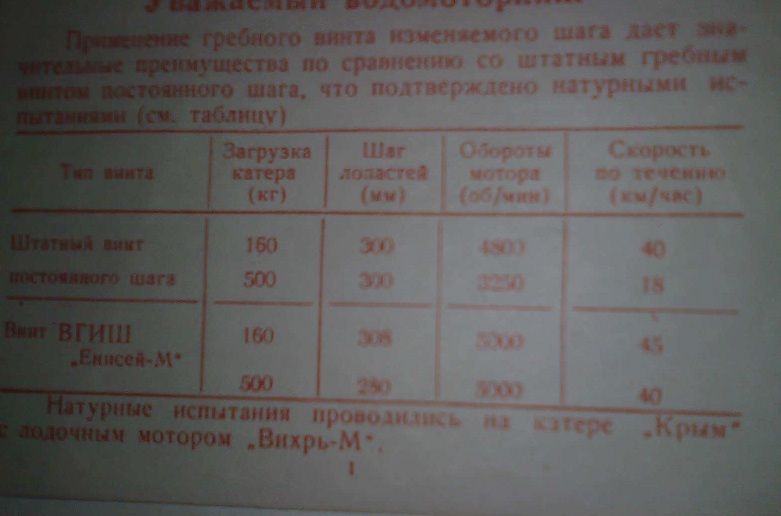

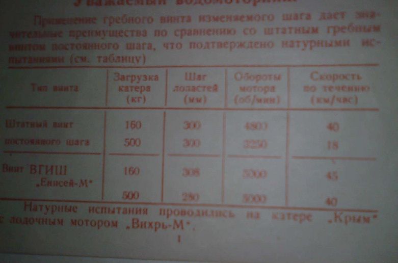

Мотор исправный, выдаёт положенную мощность. Скорее всего причина в лодке, неправильный ходовой дифферент, мятое, обросшее днище. Для примера , скорость Крыма с Вихрь-М, из инструкции к ВГИШ "Енисей-М".

Ага вижу буду в следуйщем сезоне искать недостающие км. Днище за сезон необросло но покрылось налетом, погрунтовал ВЛ-02. Но небольшие вмятины есть у транса.Надо тахометр пробрести полюбому

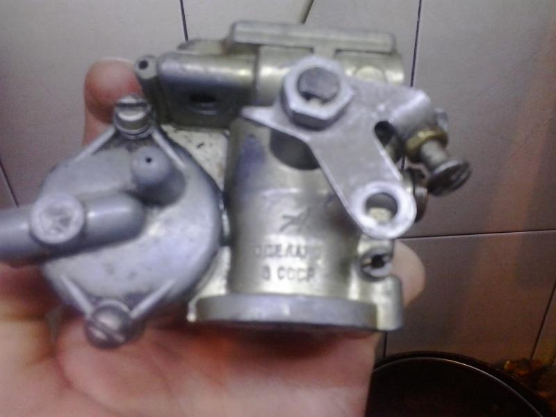

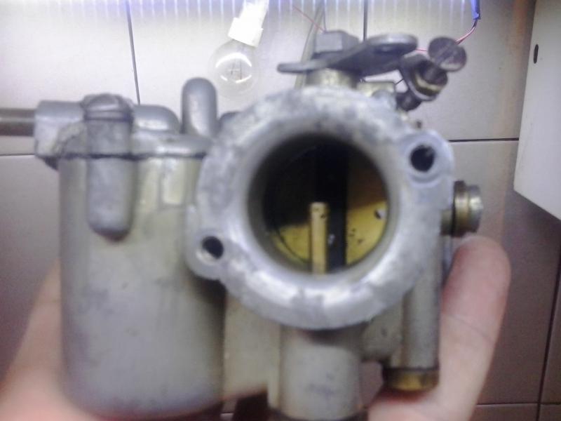

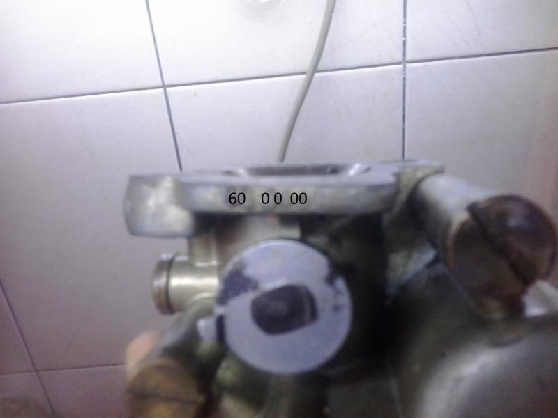

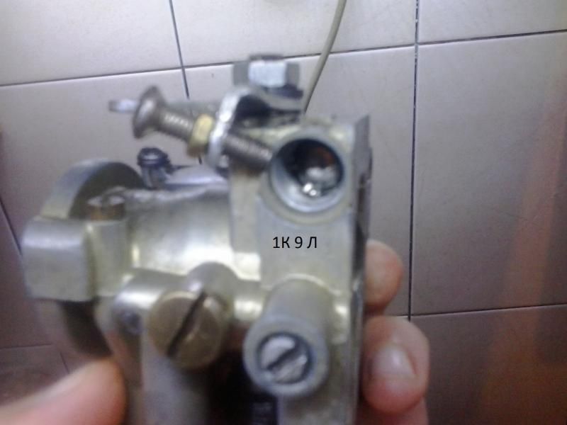

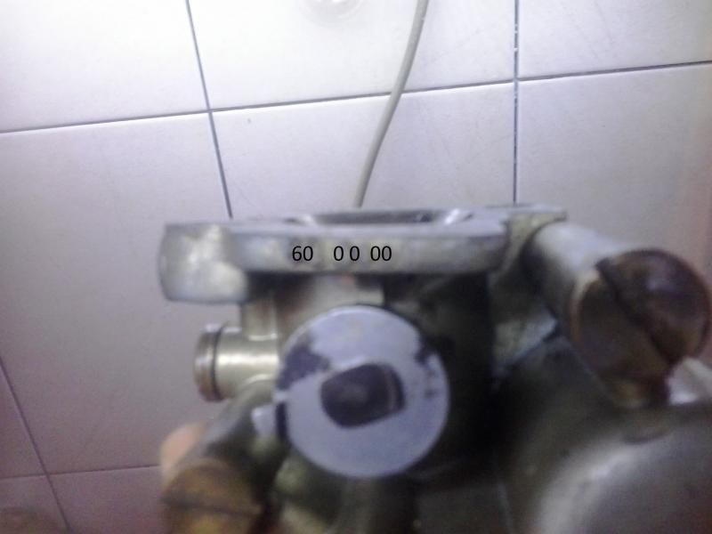

Всем привет вот карб и не имею понятия о его истории судя по надписи СССР то-ли от 20ки или 25ки . Фотки вот .Может встречал кто-то

У меня такой- на 25 ке электронке стоит...

Вихрь 25/30/Ветерок 8
Значит с 25 всетаки,сниму ГТЖ прикину а по запуску и расходу как.
Карбюраторы различаются по диаметру отверстия в диффузоре и в ГТЖ. А внешний вид и крышки поплавковой камеры-это их усовершенствование заводом.
