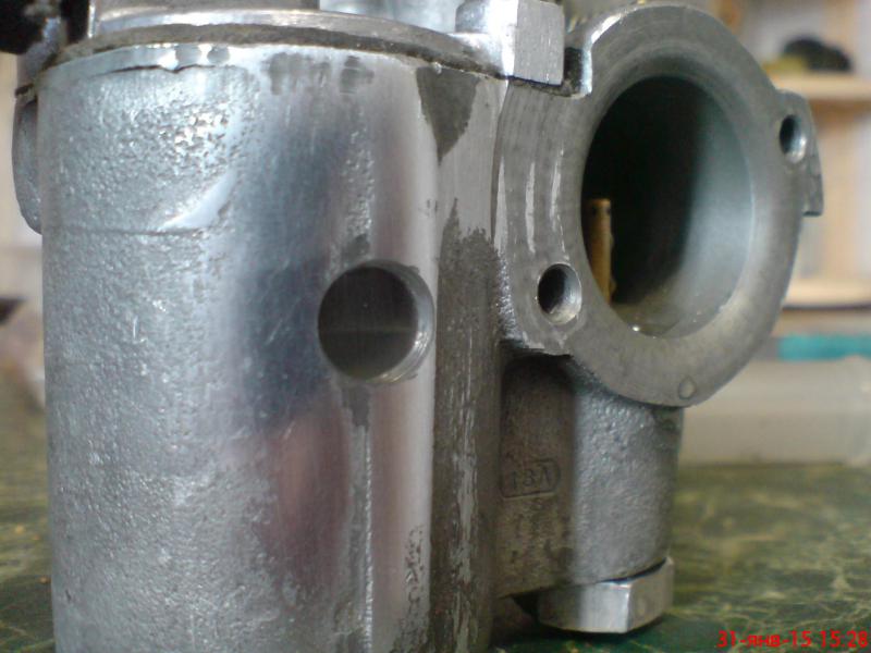

делал окошки так...в нужном месте камеры сверлишь отверстие и режешь МЕЛКУЮ резьбу на 10...кусочек толстого оргстекла обтачиваешь на наждаке так ,чтобы получился на его конце небольшой конус,с началом конуса в примерно в 10мм..плашкой с той же мелк.резьбой делаешь пару ниток резьбы на кончике конуса..и вдавливая с усилием,туго вкручиваем в камеру на всю толщину её стенки.(двух ниток резьбы достаточно на конусе,т.к.резьба в стенке камеры сама нарежет в оргстекле себе недостающую резьбу,тем самым обеспечив герметизацию)..по наружней стенке камеры оргстекло обрезаем,обтачиваем и полируем(не забыть до закручивания отполировать торец конуса,который будет находится внутри камеры!!!)..получается удобное,монолитное с корпусом,культурное прозрачное окошко..время тратится не более 30 минут.
Понравился этот метод тюнинга карба, прост и надежен, спасибо автору! вспомнил что инструмент и оргстекло есть, вот что получилось. Я эпоксидку добавил что бы наверняка.

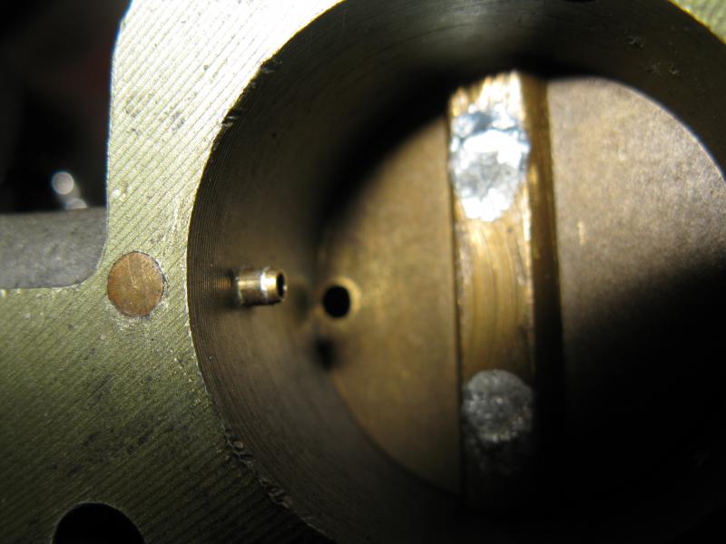

Я сделал так, использовал не трубку от телескоп-антены, а наконечник шариковой ручки предварительно вытащив шарик (получилась отличная форсунка) и не нужно ни какого клея!!!. Просверлил отверстие 2мм в заслонке.
Да, безусловно, красивое решение задачи. Лучше моего, без вариантов.

Доброго дня всем! Помогите разобраться с карбом,чёто я не догоняю,точнее туплю. В какое отверстие вставлять распылитель(трубочку)в большенькое или в то что поменьше???? Разум вроде подсказывает,что в меньшее так как именно оно располагается за заслонкой и именно из неё должен подаваться бенз при полностью закрытой заслонке(отверстие 3.5 в заслонке уже есть). И второй вопрос:большее какую роль выполняет-на переходной режим обогащает смесь когда заслонка тока начинает открываться,чтоб не было провала??Или в неё падает воздух из-за разницы давления до и после заслонки и из малой дырдочки и из под винта качества идёт уже смесь бенза и воздуха??

Лично я трубочку ставил туда, где винтом регулируется качество смеси.

Регулировочный винт остаётся. Теперь топливо идёт через трубку и как раньше было регулируется иглой.

И седлом для иглы уже является эта самая трубочка? Тогда в идеале трубку-распылитель можно и на малую дырочку ставить чтоб и там бенз по стенки не "тёрся" тогда ваще классно будет,ну это так-мысль.
Так точно.
Делается быстро и легко. Трубочка с советской шариковой ручки с отрезанной тонкой частью с шариком.

Главное чтобы наконечник стержня имел ограничительный буртик, чтоб регулировочный винт не выдавил трубочку наружу.

Смотрю прижилась моя идея с шариковой ручкой, это радует. я еще и иглу укорачивал на 3 мм спиливал и новый конус точил что бы резьба вся закручивалась и пружинку поджимала.

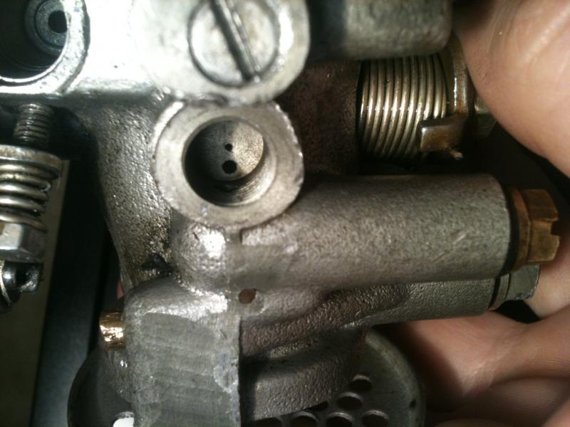

А вот по поводу тех двух отверстий возле дроссельной заслонки для чего они? кто знает? Я так понял туда воздух входит, а не бензин выходит, своего рода эмульсионная трубка(камера).
Воздух для создания эмульсии входит через воздушный жиклёр (сверху который вкручен), а регулировочной иглой добавляем или уменьшаем количество бензина в одном и том же количестве поступаемого воздуха. Разрежение за прикрытым дросселем довольно сильное, поэтому дополнительный канал с регулировочной иглой туда и вынесен. Причём даже если винт полностью закрутить, то эмульсия в диффузор всё равно попадает через основные отверстия возле кромки заслонки, как раз в месте наиболее высокой скорости воздушного потока для лучшего испарения. У меня, например, винт регулировки откручен всего на пол оборота.
