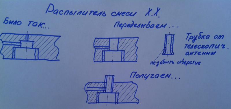

Про распылитель х.х. хотел рассказать .... эээ..., давай я лучше нарисую :roll:
При наличии свободного вечера получаем весело фырчащий на х. оборотах моторчик :)
ПС спрашивай, если ЧЁ, ... рисовать люблю :)

Трубка от антенны просто плотно вставлена? А отверстия в дроссельной заслонке при этой переделке нужны, или может быть, даже вредны?
Сверло подбирал по трубке, что бы она плотно впихеривалась на место. Трубка очень слегка развальцовывается снизу , чуть-чуть мазалась эпоксидкой и прижималась на ночь винтом
регулировки качества.Отверстие в дроссельной заслонке необходимо в любых вариациях.На некоторых карбах сверлил Ф 3,2, на некоторых простая выемка.

Виктор, а размеры примерно на глазок? Если пропорции примерно соблюдены на рисунке, то выходит. что диаметр трубочки в два раза меньше диаметра винта качества, и внутрь диффузора точит на этот же диаметр трубочки? А если скос сделать на трубке в сторону картера?
Юрий, на рисунках только суть переделки, никаких пропорций.Два или три года прошло. Примерно 4мм трубка выступает. Про скос.... думаю правильно, как ты говорищь, я делал прямую .Вполне
прилично получилось. Там же главное суть , не по стенке размазывается смесь. Внутренний примерно 1,5мм.
