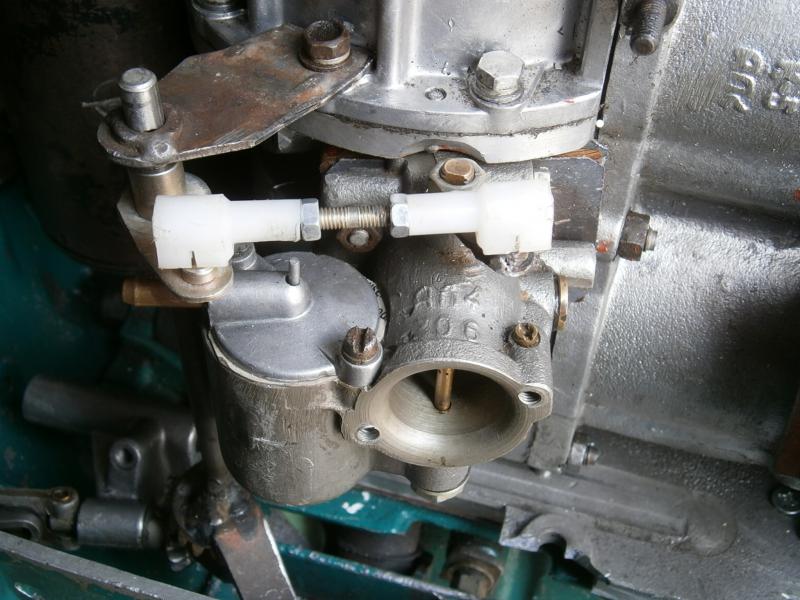

Пришло время заменить карбюратор на вихрь-30 из-за люфтов. Нашёл б\у в нормальном состоянии.
Предполагаемые доработки:
1.Смотровое окно в поплавочной камере - как лучше и проще сделать?
2.Отполировать диффузор
3.Изготовить и установить регулируемый главный жиклёр полдачи топлива - есть ли смысл?
Для улучшения запуска и работы на х.х. :
1.Изготовить распылитель и вынести его на 3-5 мм на месте отверстия подачи топлива на хх
2.Просверлить на 3 часа в заслонке отверстие диаметром 3,5 мм напротив нового распылителя.
Пожалуй, всё.

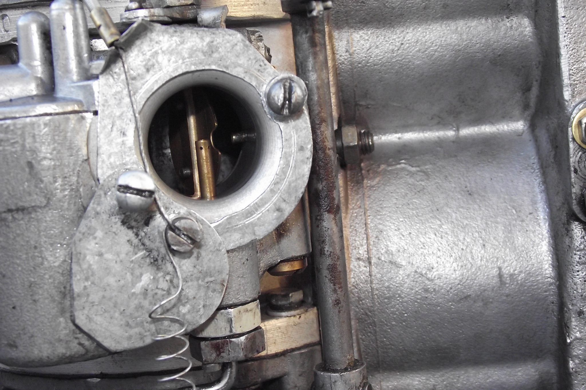

А трубка-распылитель установлена там где винт-заглушка (где два отверстия рядом друг с другом) или же на месте регулятора качества смеси х.х.? По фото просто не понятно.
вих59
19.11.2010
577
25
66
Байкал
Виктор 59 г.р.
Michael сказал(а):
вих59 сказал(а):
С карбом делал следующее.Снял ось дросселя, сверлом (по-моему на 12, делал в прошлом году, могу ошибаться) сделал небольшие потаи, вроде как раззенковал отверстия под ось глубиной около 1мм.В эти углубления резиновые колечки толщиной около 1мм. Глубина зенковки,чтобы и не люфтила ось, и не зажималась.В заслонке не сверлил отверстие, а пропилил надфилем полукруглую выемку.Распылитель х.х высотой в диффузоре около 3мм-- трубочка на эпоксидке, с боку отверстие напротив топливного канала.Регулируемый жиклер поставил,регулировал один раз в прошлом году по цвету свечей.Вроде все.Да ещё, притирал клапан поплавка просто зубной пастой (что было под рукой),залил эпоксидкой воздушный канал подсоса,клапан подсоса зафисировал в закрытом состоянии и сделал воздушную заслонку.Делалось все два вечера,дольше всего провозился с воздушной заслонкой,подбирал геометрию привода.Результат-мотор заводится на холостых и работет на холостых бесконечно долго, и забыл практику - включил скорость и сразу газ чтобы не заглох.Правда ещё и золотники с несквозными отверстиями.Отчего больше толку не скажу т.к. все делалось одновременно.
Удачи на воде Виктор59.
Там, где регулятор качества смеси.

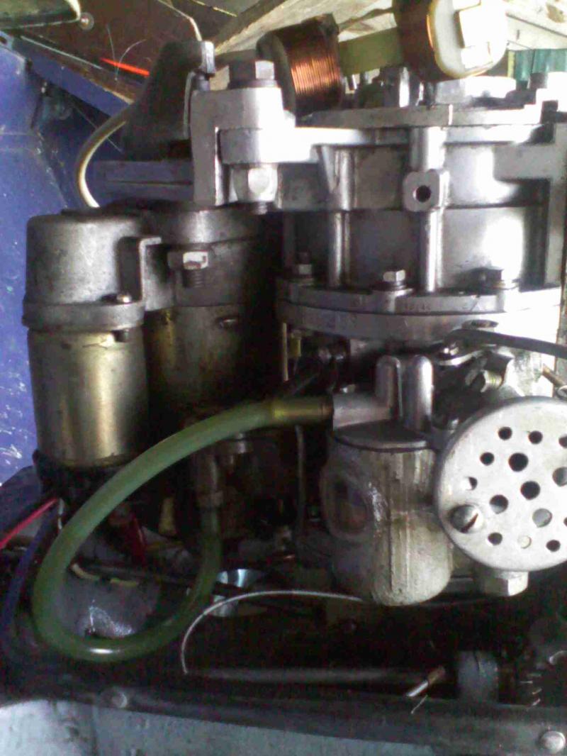

Вот окошко из стекла(банка детского питания),на клей контакт-гелевый,3 сезона пока не отвалилось.

С вихрём 30 недавно начал общаться, всю жизнь Нептуны, переделываю голову Вихря на Нептуновскую ногу, паральлельно веду все доработки, что могу,распылитель на х.х.,отверстие в заслонке, окошко для контроля уровня вклеил холодной сваркой, иглу поменял от к68, с резиновым колечком. немного урезал по длине, держит уровень отлично,тяга от жигуля, сразу решаються все проблемы с люфтами, резиновое колечко вниз на ось дроссельной заслонки под шайбу прижать, устраняет течь бензина . http://youtu.be/Avy-P4Ns2lo
На подсос планнирую электроклапан от 08 модели, сейчас в работе нарезаеться резьба 12 шаг 1, подключение + втягивающего, при пуске холодного заслонка закрыта, есть подсос, при пуске горячего заслонку приоткрыл, подсоса нет.
