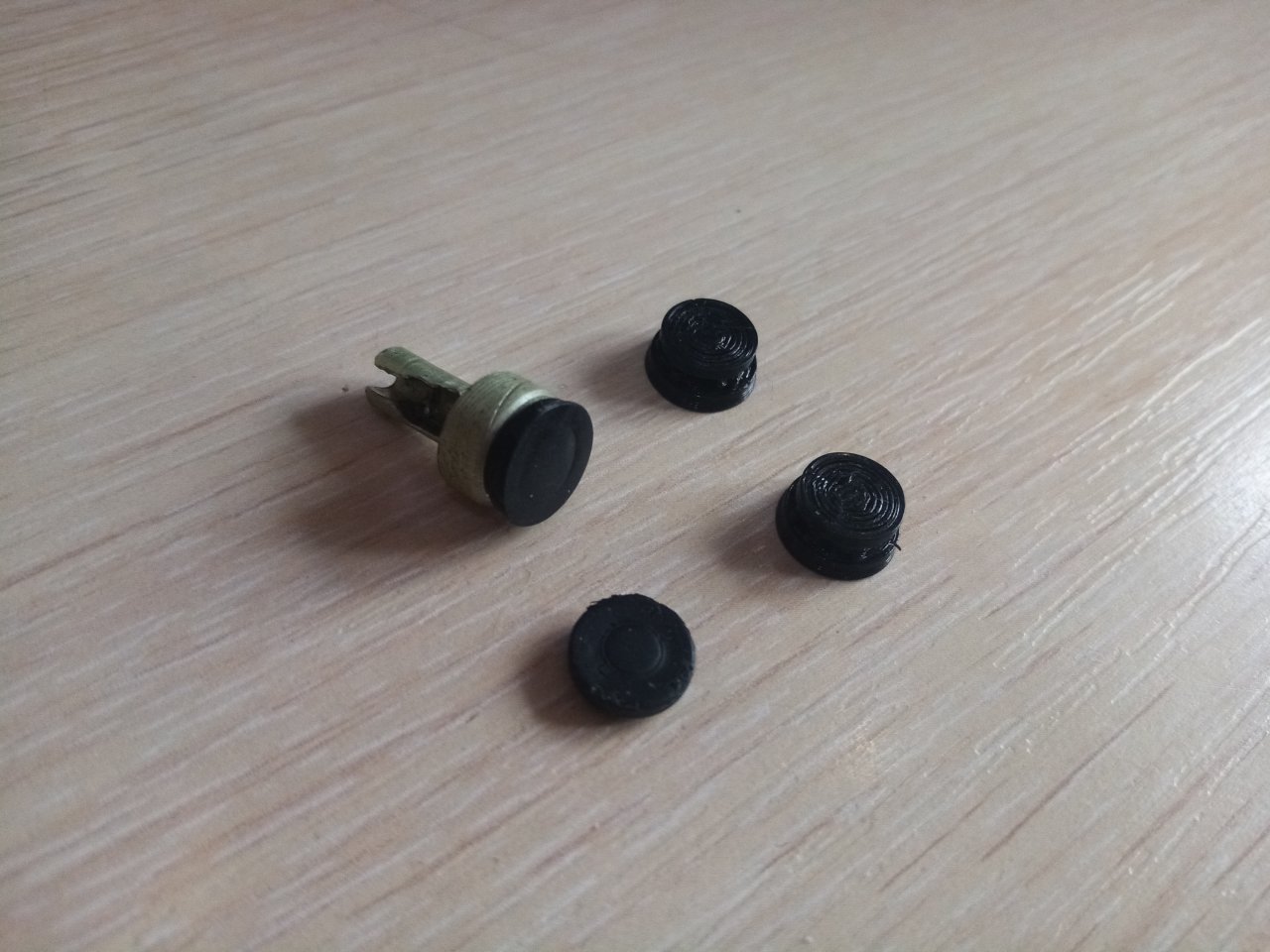

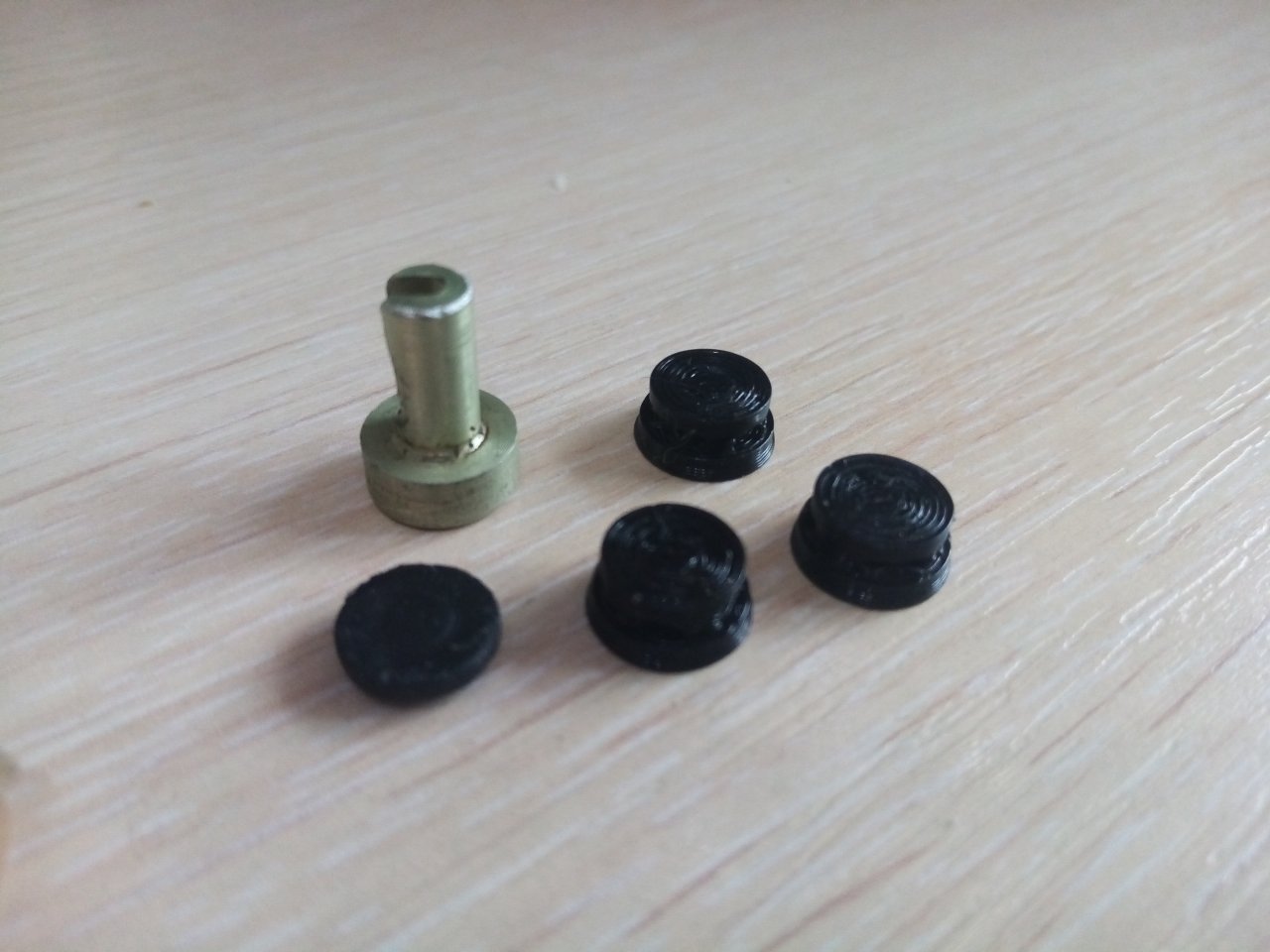

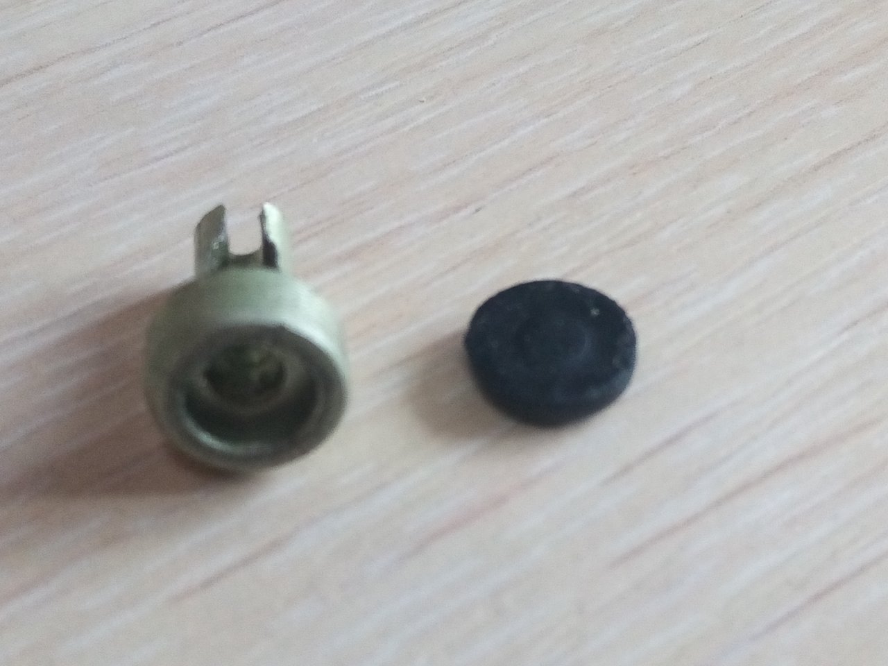

Есть масса причин, почему не получается выставить хороший чёткий холостой ход на карбюраторе Вихря.
Об одной из таких причин.
Если игла качества смеси холостого хода может сделать смесь и богатой и бедной, от системы холостого хода нечего больше и желать. Если этой иглой можно удавить обороты как в сторону обеднения, так и в сторону обогащения, то в каком-то положении будет то, что надо. И если при этом холостой ход поганенький, то виной этому не карбюратор.
Однако очень часто возникает ситуация, когда богатую смесь винт может обеспечить, а бедную - нет. Винт уже затянут, а мотор только начинает увеличивать обороты. И излишне дымит. Виной может быть и расковырянный жиклёр холостого хода, и проходящее через подсос дополнительное топливо. Хотя подсос сброшен.
Вот об этой ситуации и пишу. Задубевшая резинка на наконечнике клапана подсоса часто не держит. Отсюда не получается правильная регулировка холостого хода.
Мой вариант - выковыриваю штатную резинку и на её место ставлю свою, отпечатанную на принтере из резины TPU. Она мягче штатной, надёжно перекрывает канал топлива и она не подвержена воздействию бензина и масла. Ну и она несколько иной формы, в виде катушечки, так лучше.
Фото прилагаю. Качество не ахти, но то ли телефон не может, то ли я не умею.

Хорошо что у нас есть Михаил) и еще любители. Не, профессионалы)
