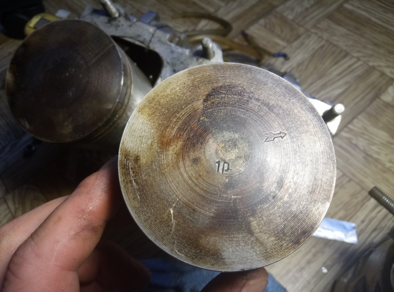

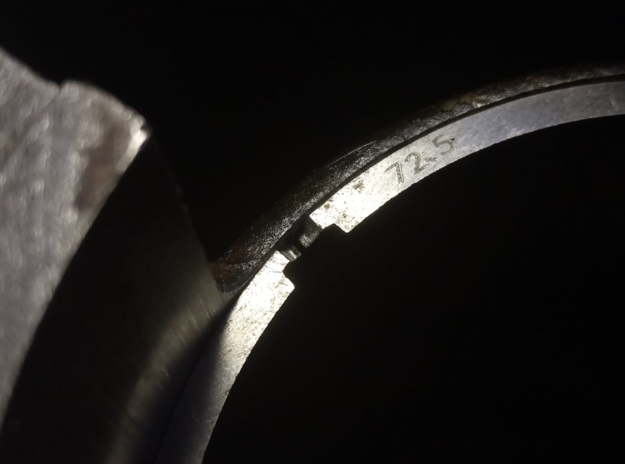

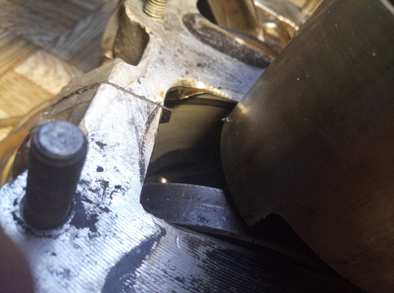

... У мея позволяет кол-во карбюраторов это сделать , как и Вихрей чтоб проверить , нет только времени ((((.. Ляля у меня , ему два годика !!, я и так пропадаю зимой в своей кладовочке ( что в квартире ) , жена не в восторге , что ноги ей под сопливый сериал не грею , ща честно говоря , стоит под стульчиком дома , на видео видно , тридцатая башка. !!Разобраная.., уже с меняными кольцами , поставил от ИЖ Планета , допилил замки , кому интересно , пишите покажу реальные фото , буду через день-два собирать. Этот вопрос поднялся по причине того , что эту 30-ку откапиталили , ( на цилиндрах хон ) , проточили картер , новые золотники,..и завели не на долго..- судя по минимальному нагару поршневой . Этот двиг стоял года 4-5 , в нем лягли кольца , (думал клин колена ) , пришлось перебрать , а карбы и бензанососы ( будет еще видео думаю ) , это сопутствующие доработки...!))))
Где вид кольца на 72.5 , там макро , и зазор 0.15
Карб , что на нем стоял , отверстие ГТЖ , сверло на 2.0 провалилось. !((( Мысль была такая , что долго не могли завести , дали много газу , дыркнули , не скинули газ , не отрегулировали карб и двигло климануло , ну или перегрелась... Есть причины и так думать. Завтра буду смотреть его редуктор и помпу..П.С карб , это не сопутствующее , это как для меня ( я водитель легкового авто ) , а один из самых важных агрегатов двигателя.! От него зависит очень многое ( на вихре ).

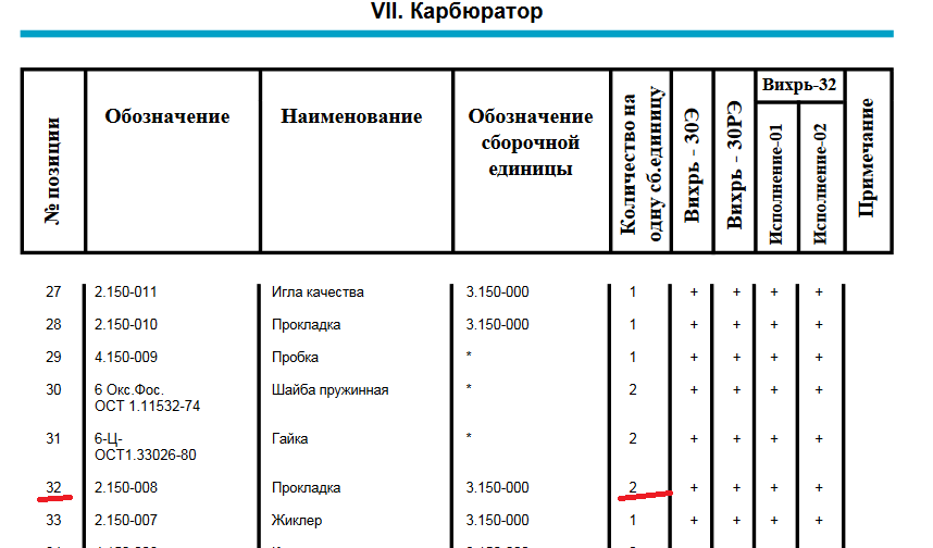

схемка эта неверная..стрелочки не верны..открутите снизу карба болт с гтж, и посмотрите, есть ли там корпус ещё одного жиклера за номером 34:) его нет, поищите в другом месте))..найдёте..рядом с низу,правее..
..Ну а раз вам нового ничего не сказано, то извините..
Странно, у Страшкевича в книге, стр. 265 такая-же схема, только нумерация другая (37). В каталоге указано две прокладки № 32(37). Если схема неверная, значит две прокладки уплотняют корпус жиклёра ХХ ?
Там в любом случае , как писал Александр нужно две прокладки. Я тоже считаю , что это цельный узел с уплотнениями. Себе , буду ставить везде их.

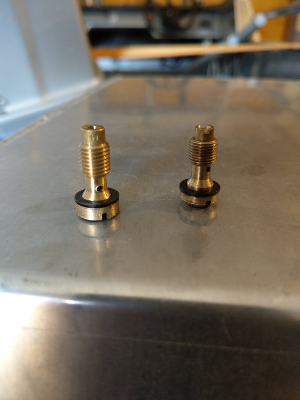

У меня симптомы с малым газом были примерно одинаковые, уровень меньше холостой устойчив, полного нет, уровень выше с полным хорошо, малый вообще не держит, явно переливает, только подгазовывать. Выход в замене жиклеров ХХ, причем то что на них написано совсем не истина. На третьем со старого карба заработало как часы, мотор может молотить долго и поддается регулировке.

Сегодня хочу попробовать хотя бы в бочке. У нас дождь скоро пойдет. Есть 25-ка старенькая, но холостой у нее ровный. с нее возьму жиклер хх.
LevaNF
20.07.2018
690
316
Наро-Фоминск
Леван
Trident-450 PRO
Вихрь-30, Вихрь-25
Нет, не получится:unknown:Резьба разная. Слева от 25, справа от 30.
