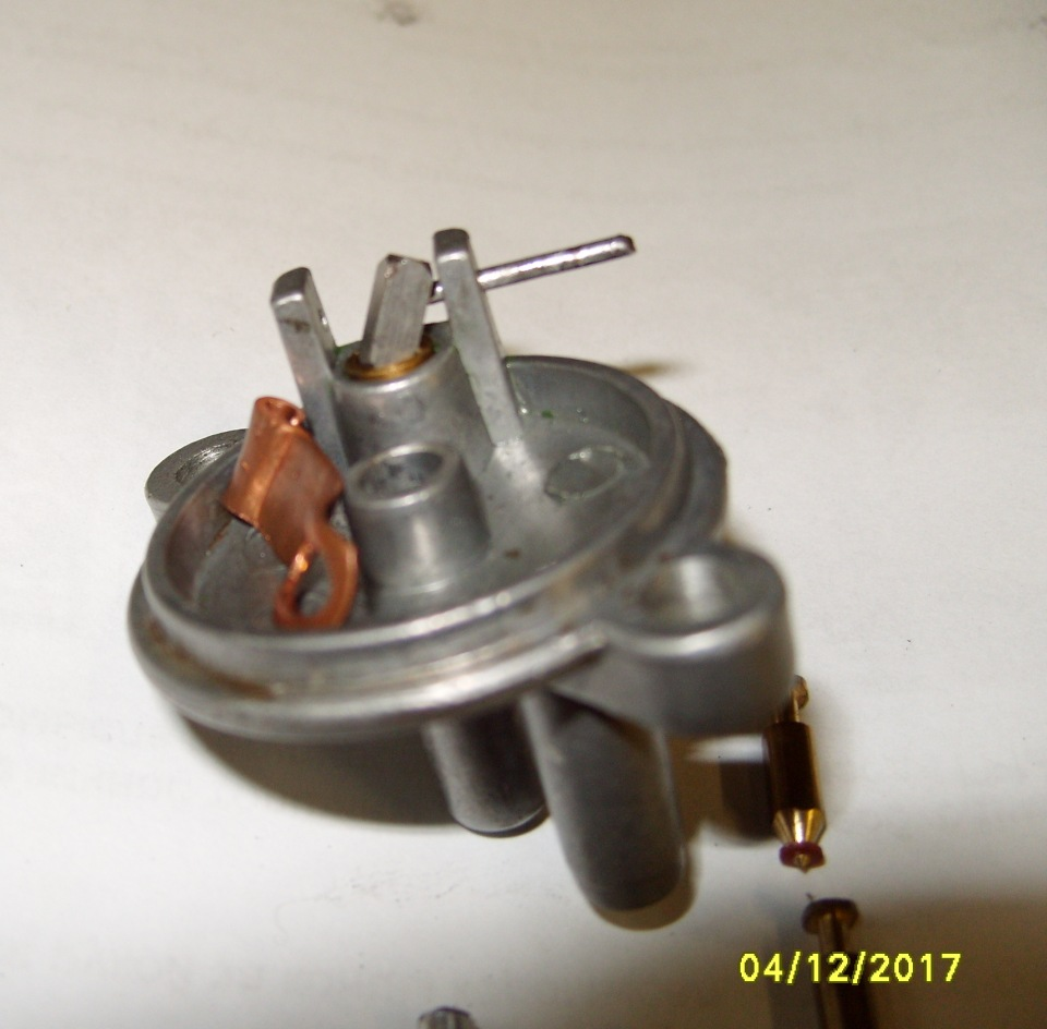

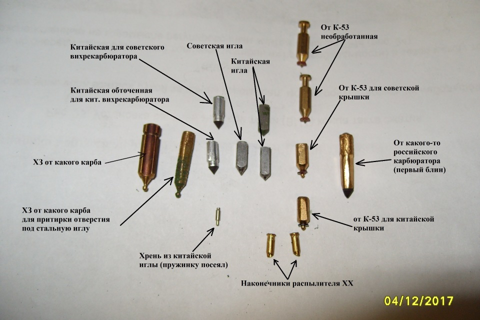

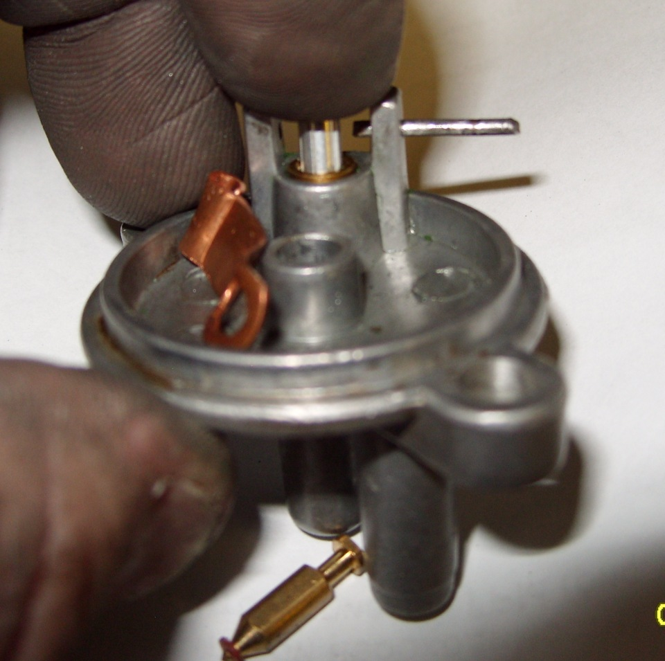

Кто ищет замену запорной иглы поплавковой камеры, вот вариант.Предназначена для мопедов объемом 50 кубиков. ...
Опробовано несколько лет назад. Пипка с пружинкой выдёргивается, торец подравнивается надфилем. Игла отлично помещается в советскую крышку, в китайскую может не помещаться. Запирает отлично. На ходу отрепетировал уровень топлива в карбюраторе и забыл про данный узел.
"Игры" с иглами:
183249
Советская родная игла не лезет в китайскую крышку:
183250
Также не лезет необточенная по бокам игла с Али:
183251
183248
"Игры" с иглами:
Алексей , приветствую ! Тоже не лезла одна из выше указанных. Надфильком доработал . Работает -)

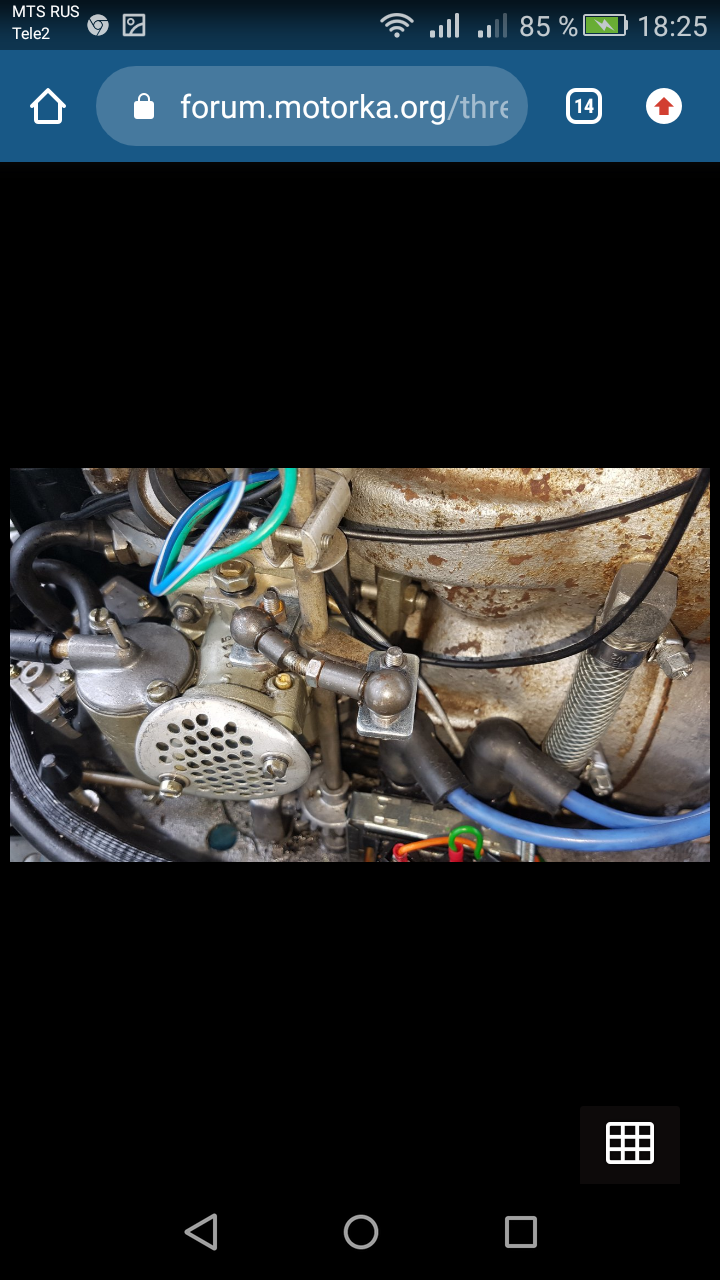

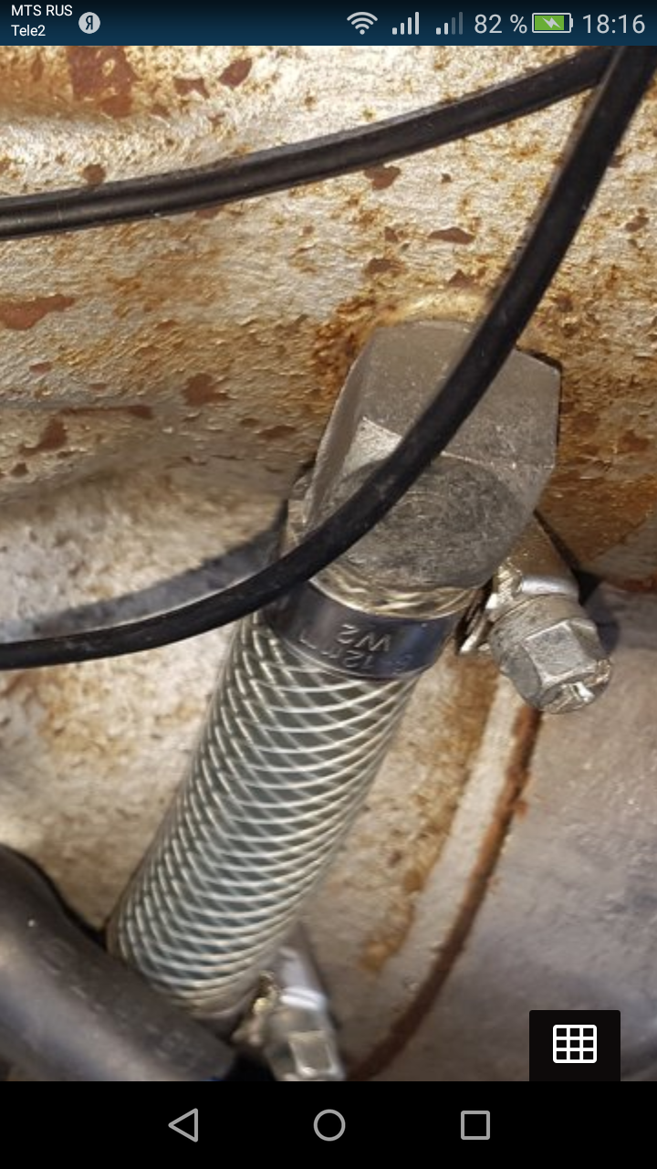

Прошу прощения что не в тему, объясните что за шланг?
Alexey_8989
18.03.2017
542
183
Kremenchuk Ukraine
Прогресс 2 , Storm ST -249
Вихрь 25 - 2шт , Вихрь -30 и Вихрь 20
МиЯ
08.10.2016
норильск
игорь
казанка5м3
selva30; бийск45
Screenshot_2020-08-16-18-25-18.png на фото выше
