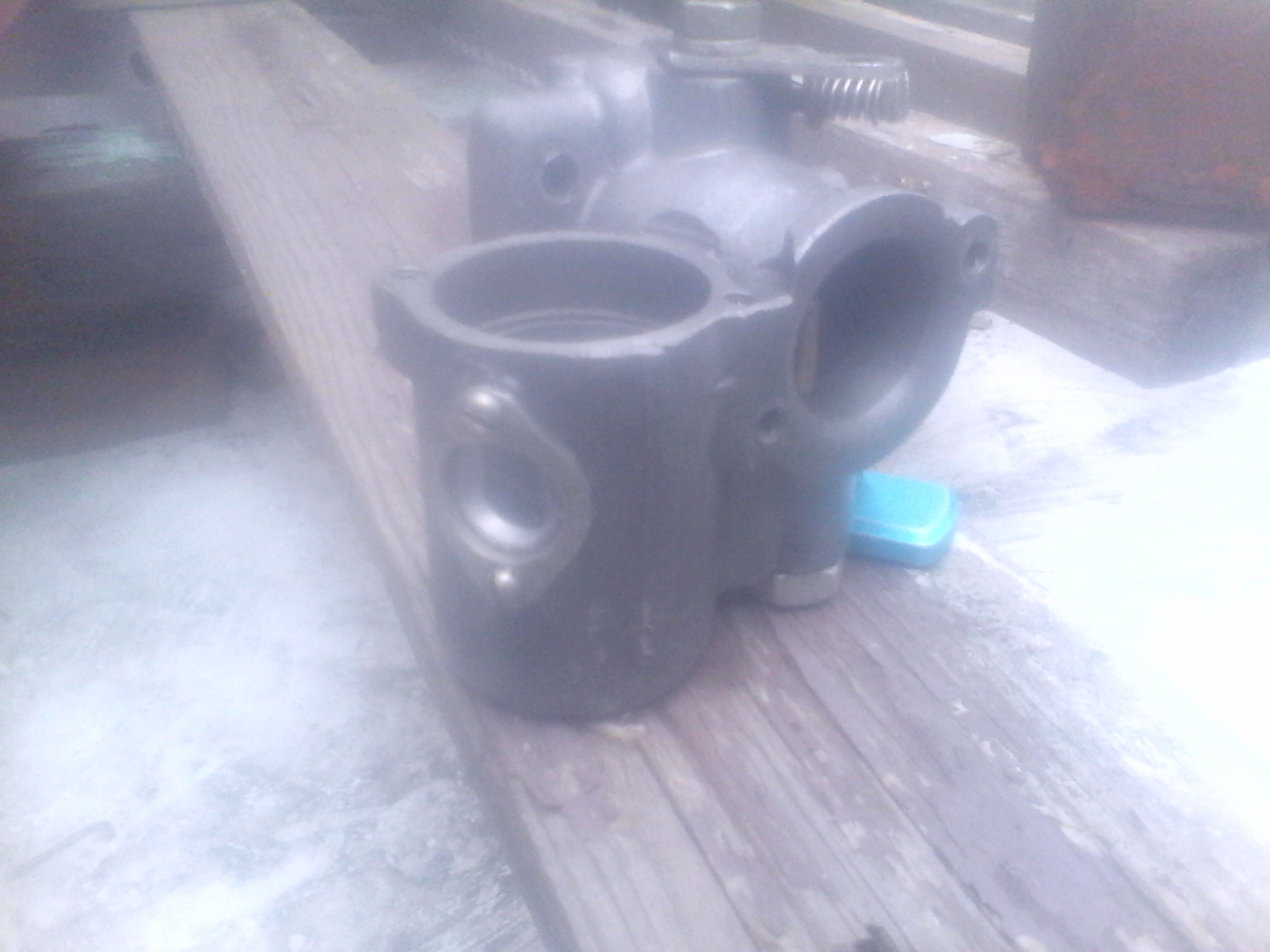

Всем доброго здоровья , мне сегодня один электрик сделал смотровое окошко , он их делает очень давно . Крышка овальная с какого-то транзистора , а прозрачное стеклышко вырезается из пластмассовой бутылочки в которой продают растворители.отступив 20 мм от верхнего края поставил точку . Накернил и просверлил до 13мм. Затем прошолся разверткой 14мм .для красоты .приложил овальную крышечку чтобы попали отверстия .отметил две точки для сверления и просверлил сверлом 2,5мм и вниз нарезал резьбу мечиком 3мм. Все обезжирить и намазать клеем секунда .затем приложить стеклышко и овальную крышку и заверить не сильно. Чтобы не сорвать резьбу. Далее вокруг овала этим. же клеем с интервалом в 5 минут нанести еще 3 слоя клея .

Ваша секунда или наш 505 не бензостойкий . имейте ввиду!

Клей в маленьких тюбиках , продается по 15 -20 рублей , очень быстрая фиксация, ходит годами , еслебы не знал , не посоветовал. Электрик у которого я делал мастер со стажем , делает зажигалки на продажу МБ -2 , и МБ - 22 и другие , в Краснодаре.
ДАК
03.10.2018
Баджер. 390
Нептун 23 , Москва М, вихрь 25.
Уточню название клея , сообщю.

а не приходят на ум мысли,что километрах в 20-30 от базы эта застекленная кое как дырка в карбюраторе даст течь?
пофантазируйте,чем вы будете затыкать течь.
говорю сразу:изолента не держит.
проходил с бракованной грушей километрах в 150 от магазина.
я бы такое на мотор не ставил.
таких с окнами у меня 2 штуки.
из одного вклейка выпала.
собираюсь отнести аргонщику вварить сегмент из алюминия в один из них.
чтобы был про запас,других нету.

На 25ке стоит карб с стеклышком пятый сезон, правда на эбокситке. Проблем нет
Еще как приходят. Только не в 20-30, а в 100. Поэтому хочу себе для контроля уровня ввернуть угловой штуцер в пробку жиклера, одеть на него прозрачную трубочку, и пущай оно так и стоит. По идее, на работу карба влиять не должно.

но нарезаемая резьба должна иметь мелкий шаг.
шото такое у меня и вышло.
после регулировки желательно вернуть родную пробку карба на место,перекрутив туда ГТЖ.
как по мне,ездить с этой приблудой,не обязательно.
Понятно! Спасибо!
