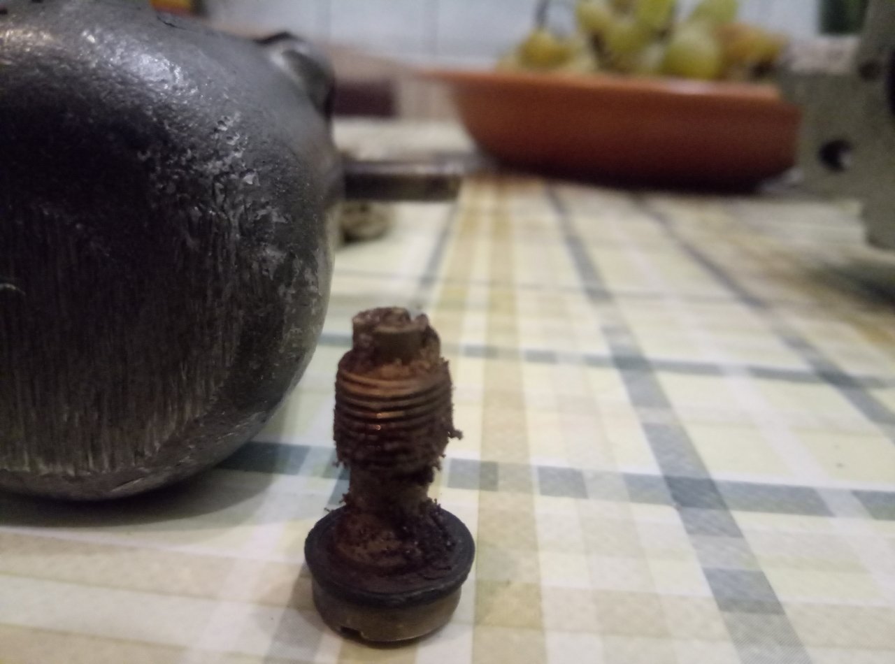

Нет, не получится:unknown:Резьба разная. Слева от 25, справа от 30.
Интерестно !.. Смотря на фото , тот что с права , это точно родной.., слева , он как то выше и толще... Но так не должно быть. ХХ взаимозаменяем у всех карбов.

Нет, есть разные, что мы и видим, по резьбе в смысле. Ну так протестируй дырочки.
Вот нашел фотки одного из моих 25-ых карбов ..богом забытых , но сейчас он стоит на моторе ,
156695
то резьба , точно 25-го. Резьбу 30-го , скину завтра , но она идентична.!

Я думаю , что этот карб новодел , типа Китая , но сделан в гаражном кооперативе.. Мне такие жиклеры не встречались...

Нет, на советских карбюраторах были такие разные, когда Китай ещё пешком под стол ходил :) И пробка ГТЖ тоже с разной резьбой бывает. Можно посмотреть картинки в инете, их несколько с виду слегка разных. В частности вот такой https://forum.motorka.org/threads/4443/post-110613

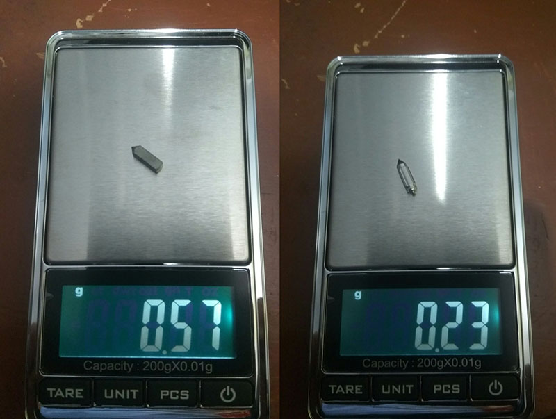

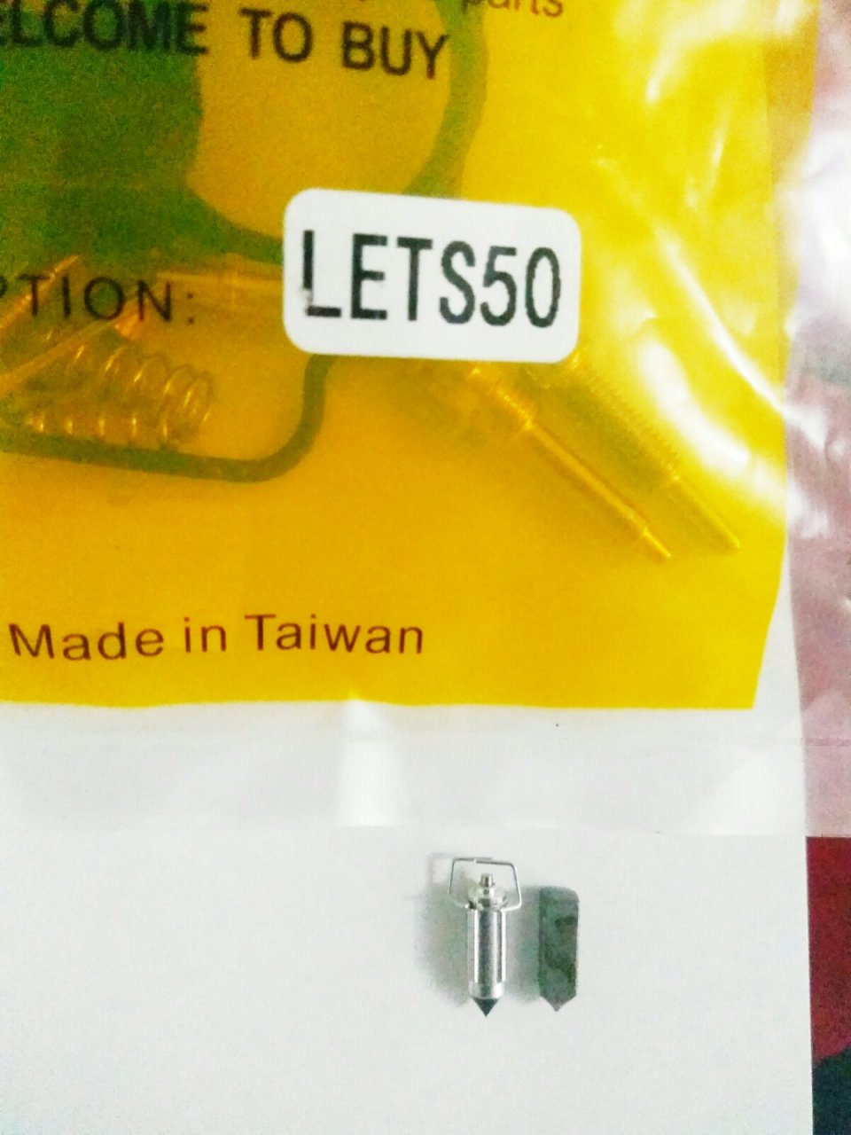

Кто ищет замену запорной иглы поплавковой камеры, вот вариант.183243183244Предназначена для мопедов объемом 50 кубиков. Все размеры идентичны. Еще не устанавливал. Игла с демпфером, буду ставить пока с ним (будет от него польза или вред, еще не знаю, но удалить всегда можно. Вес иглы в два раза меньше, значит и поплавку немного легче будет:). Стойкость запорной резинки на игле буду испытывать временем, если не забуду к осени отпишусь.

Кто ищет замену запорной иглы поплавковой камеры, вот вариант.Посмотреть вложение 183243Посмотреть вложение 183244Предназначена для мопедов объемом 50 кубиков. Все размеры идентичны. Еще не устанавливал. Игла с демпфером, буду ставить пока с ним (будет от него польза или вред, еще не знаю, но удалить всегда можно. Вес иглы в два раза меньше, значит и поплавку немного легче будет:). Стойкость запорной резинки на игле буду испытывать временем, если не забуду к осени отпишусь.
иглы подходят от скутера honda lead 90. Тоже резиновый наконечник. У меня такая стоит, работает хорошо.
