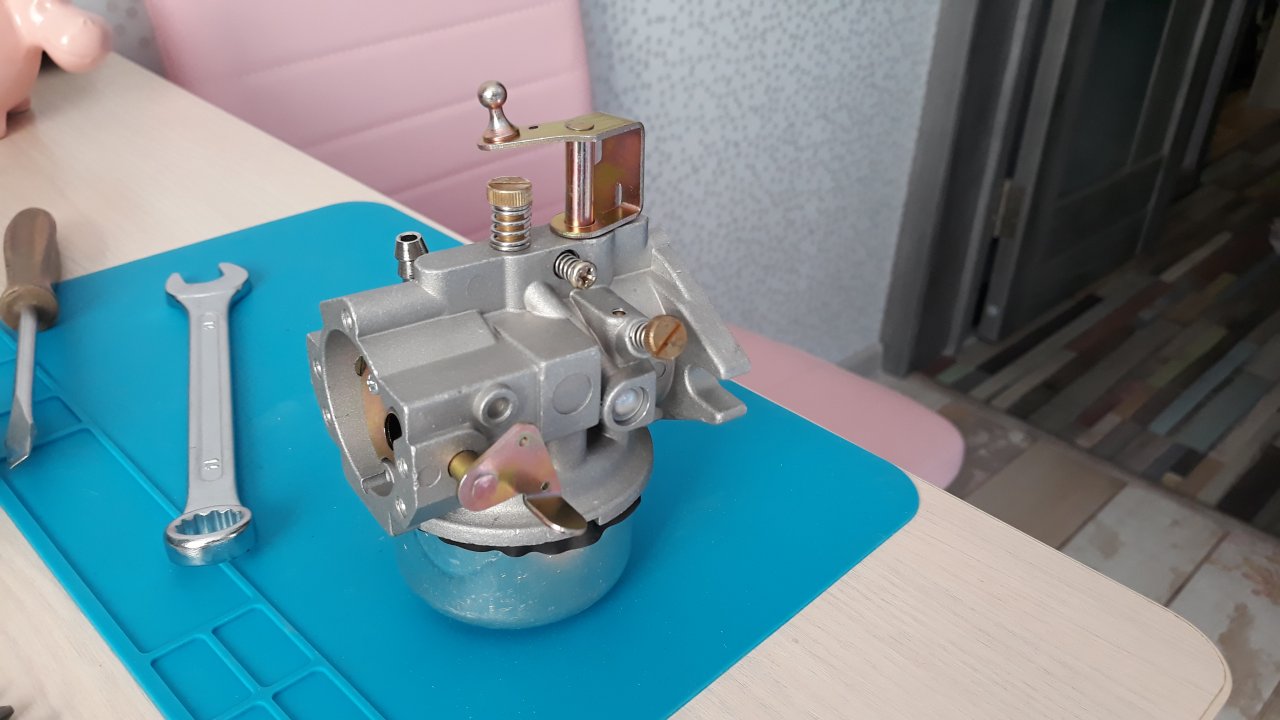

А я для эксперимента выписал у китайцев карб. Мотор меня устраивает, единственное что на самом малом ходу при оборотах 1000 подколачивает его. Любопытно можно ли добиться стабильной работы. По диаметрам подходит, но переходную пластину нужно мзготовить. У него крепежные отвкрстия перпендикулярно оси коленвала расположены в отдичии от родного карба, где ось отверстий крепления под наклоном к оси коленвала. Работа на зиму)).

Зажигание норм, МБ 2 переделаное, все работает более чем корректно. А заслонка в нем такая же как и в родном. Через пару месяцев домой вернусь там и посмотрим..

Я понял о чем ты. В этом карбе заслонка горизонтальная, как и в родном, как я и писал:snimau shlyapu:

Так, стоп. Я ляпнул не подумавши. Решил что вы о вертикально двигающемся дросселе.
Здесь он вращается на вертикальной оси, так же как и в родном карбюраторе, заслонка "подсоса" на горизонтальной оси.
Вы говорите о горизонтальной оси дроссельной заслонки. Как раз таки в этом случае может быть неравномерное наполнение камер.

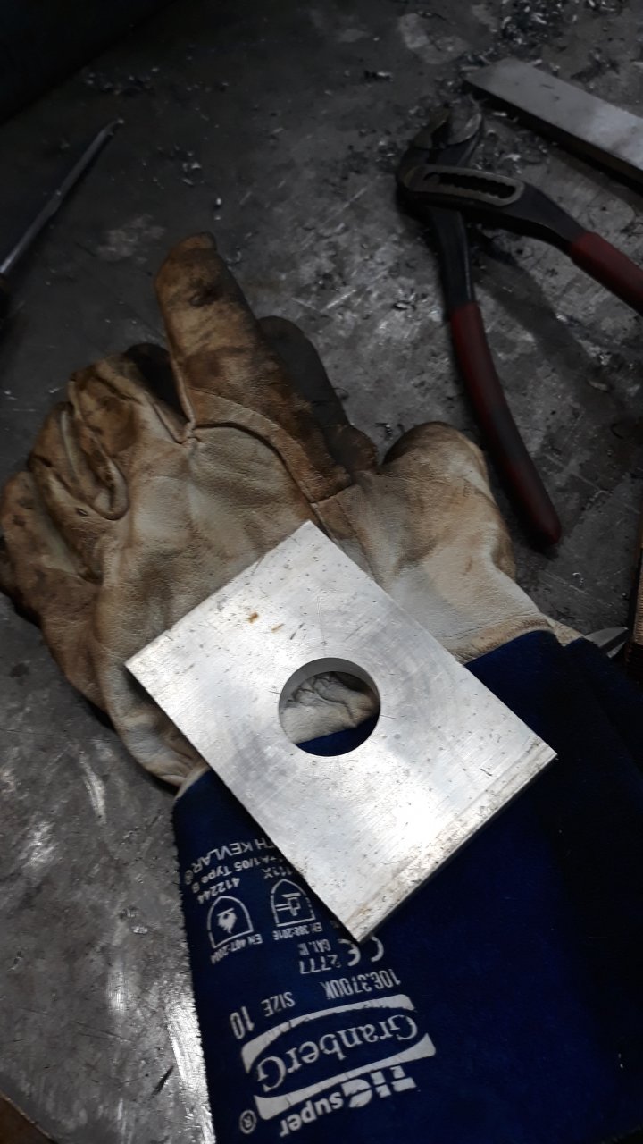

Если все по плану то вернусь домой в декабре. У нас декабрь вполне себе сезон, расчитываю еще порыбачить. Ну а там можно и поэкспериментировать. Я с прошлого года собираюсь, да с моей работой не особо получается. Домой приедешь так хочется на рыбалку, а не в гараже пропадать. Завтра на работе может заготовку на переходную пластину подберу. Думаю что лучше алюминий или нержа в плане передачи температуры. Родная то проставка у Вихря из нескольких слоев паронита не просто так, чтобы карб не греть видимо.

С этой проставкой есть над чем подумать. Есть 10мм алюминий. Есть черная сталь. Нержу надо смотреть. Тем и займусь сегодня, работы все равно нет)). Главное шведы грошы платят, можно и побездельничать)))

Фатман, более чем уверен, что это карбюратор, что вы показали выше, будет работать идеально на многих режимах, особенно если эмульсионная трубка правильной высоты, ну и конечно жиклеры подобрать, есть ссылка на карб?)
Я выше ссылку оставлял.
Тоже думаю что должен. Идея не моя. В темн про Бийск подсмотрел. Более того, он на Бийске испытан, автор доволен. Эти карбы есть с разными диаметрами диффузора.

Алюминий 10мм. Жаль не взял чертежик, на бумаге с натуры начертил дома. Ну да потом засверлюсь. Думаю шпильки на резьбовой фиксатор в пластину, а к мотору винты в потай под шестигранник.

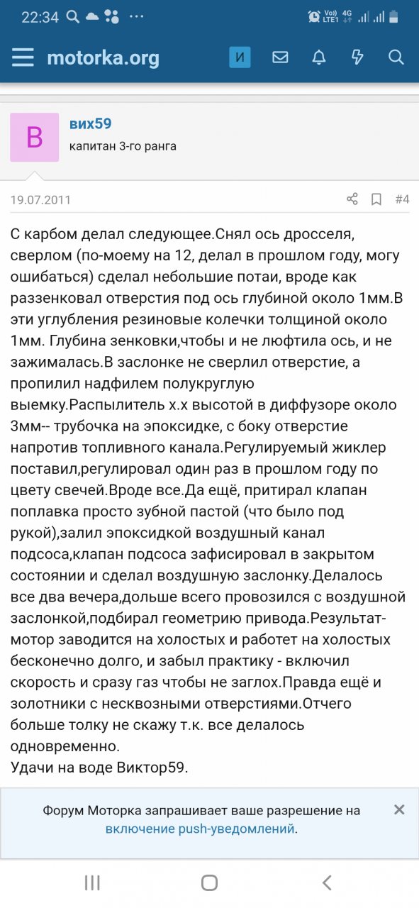

полностью согласен! называть этот кусок металла карбюратором язык не поворачивается. единственное стоящее усовершенствование это установка иглы от карбюраторов К-62 и ему подобных

Сколько людей столько мнений. Мое мнение только выкинуть родную иглу, варианты замены на иглу от К-62(65) или китайскую с резиновым конусом.
