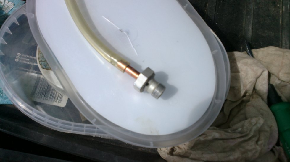

Можно так уровень проверить?
kav75
16.01.2010
2 791
1 370
Томск (Северск)
Я окончательно уровень контролирую на полном ходу. Иллюминатор в карбюраторе позволяет :hahaha:
6 442
784
А почему бы нет, даже на ходу можно, привязав трубочку в обнимку с поплавковой камерой, только очень надёжно, чтобы не обрезало подвязку случайно дросселем, например, а то бензин хлынет, а дальше понятно, не дай бог. Но иллюминатор, по выражению Алексея, лучше и навсегда :)
