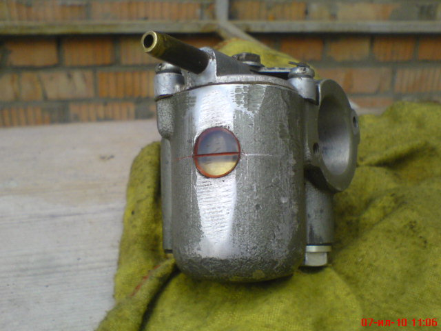

Лень обязуюсь победить , а опытом поделись пож-ста? Какие хитрости может? Ну беру и тру пастой ГОИ на соответствующем этапе, а толку нет. Полчаса тру, час тру, а воз всё там же. Вручную, потому что вертелки плавят стекло. Пробовал и прозрачное тереть, так оно наоборот тускнеет. Или у тебя какое-то оргстекло специфическое? Или у меня неудачное?
Есть знакомый жульман? Спроси у него. По-любому в лагере чётки и муштуки делал.:cool:

Нет таких знакомых. На вас вся надежда :)
2 112
...Вручную, потому что вертелки плавят стекло...
Если "вертелки" с регулятором оборотов и не "газовать", то всё нормально будет.
Не большие детали\ плоскости, можно оч быстр - толуолом, конечно не до "хрустальной" прозрачности получается, но уровень будет видно. Тонкий слой толуола, одним мазком и не трогать до высыхания.

А кстати да, вспомнил, дихлорэтаном ещё можно мазнуть и он сгладит микронеровности.

Ни разу не пришлось полировать оргстекло. Пока его аккуратно греешь над конфоркой, оно самополируется. Главное не прощёлкать момент и не перегреть, иначе оно изнутри вспухает мелкими пузырьками и тогда только на выброс. Мне хватило одного раза словить пузырьки, поторопился, потом уже грел аккуратно. При желании полоску оргстекла можно изогнуть буквой Зю.
Может ты поликарбонат тер? Дома оргстекла нет, завтра на работе найду, видюху сниму.
Может быть, если он на вид такой же прозрачный и гибкий. Только поликарбонат вроде хрупче, насколько я знаю.
А видео бесполезное, режимы обрабокти не показаны. Только теоретическая возможность, но и на том спасибо :)
1 354
Поликарбонат мягче, оргстекло хрупче. Поликарбонат не полируется, оргстекло легко.

Резьбу нужно на стекле нарезать или в отверстии поплавковой камеры сама нарежется? Вкручу пробку из оргстекла, то что будет торчать на улицу, срезать и шлифовать чтобы прозрачным было? Или пусть торчит?
В темах моторки это есть..этот способ мной написан давно в какой то теме..там же и форумчанин сделавший по моему описанию выкладывал фото.
вот вроде это фото..из инета..в инетфотках быстрее найдёшь чем в множестве наших тем:)
технологий проста...отчерчиваешь линию уровня...кернишь..сверлишь(в поплавковую естественно на дно тряпочку)..нарезаешь резбу 10ку мелкую..
кусок оргстекла обтачиваешь на наждаке под конус..с нижним концом конуса равным 10мм..
торец нижнего конца конуса -сразу заполировываешь..
и просто в кручиваешь в резьбу его, с перва от руки потом плоскогубцами например..резьба нарежется в оргстекле сама, и нарежется плотно...герметов и клеев не нужно...
потом просто обрезаешь, оставшийся кусок оргстекла, снаружи поплавковой(я ножовкой срезал и ровнял наждаком ) и заполировываешь..
Быстро, дёшево, сердито..

А внутренняя часть чибышка не будет за поплавок задевать? Я делал не так, но внутри всё равно стачивал и полировал заподлицо.
нет..вкручиваешь до заподлицо боковых по горизонтали стенок отверстия..тут главное чтоб конец конуса не уменьшить..чтоб сразу с начала вкручиванимя кончик конуса врезался в резьбу...и глубоко тогда нет смысла крутить..да и не вкрутишь-уже на третьем витке будет туго.

Может быть. Мне нравится окошко побольше, на ходу в такое как у вас мало что разглядишь. мне так кажется.
Чётко и ясно объяснил. Спасибо!
