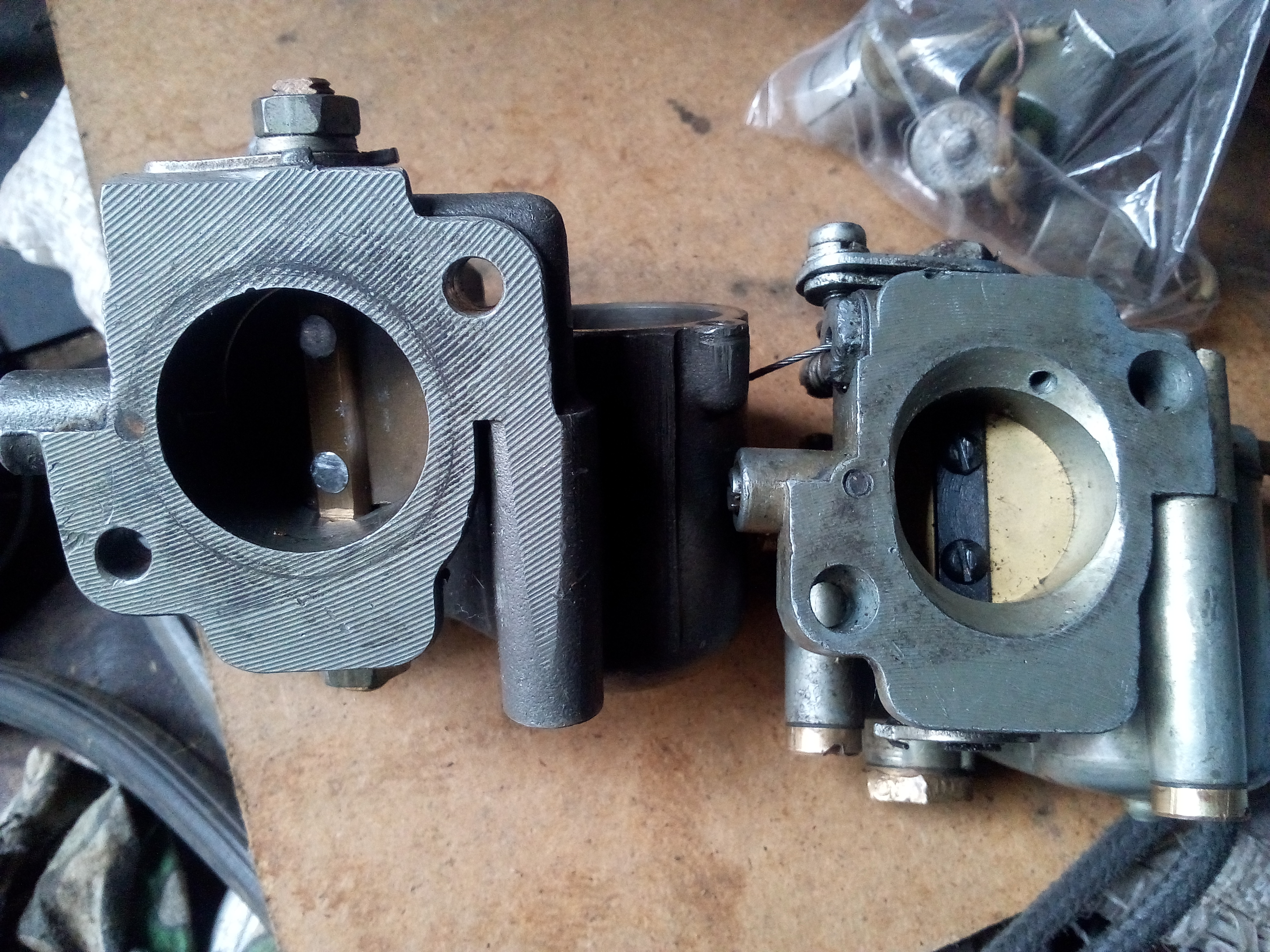

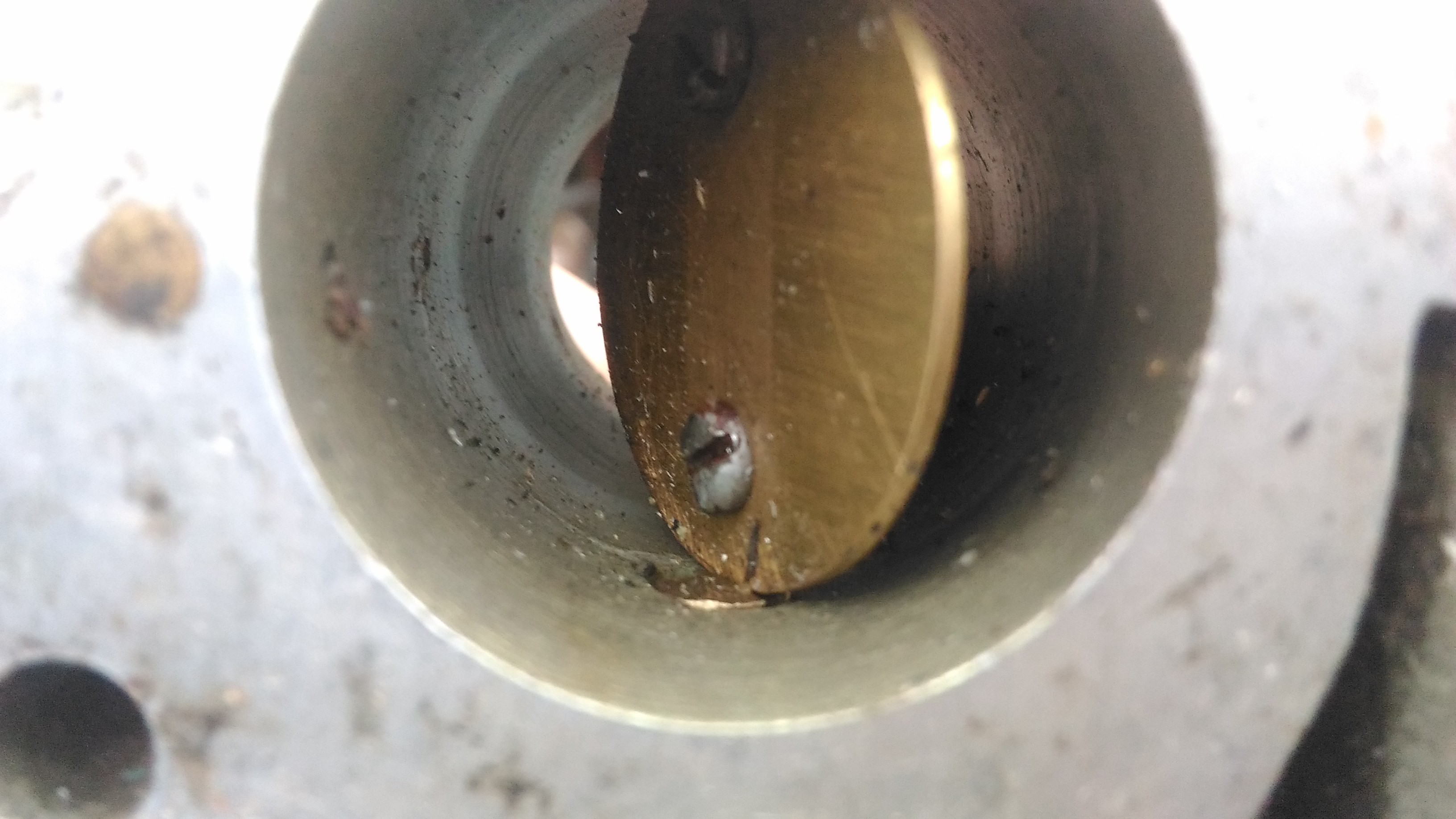

Всем привет! Подскажите от какого мотора карбюратор справа.
6 467
788
От Вихря, от какого же ещё. У 25-го диффузор (наиболее узкое место в трубе) поменьше, у 30-го побольше. У меня такие на 25-й, на 30-й не встречал таких.
Знаю что от вихря! Для чего вверху и внизу проточки, если в блоке отверстие под карбюратор круглое?!
Vitaliy
09.11.2011
663
285
г.Запорожье Украина
Виталий
Неман-2
много
Не буду утверждать , но если мне не изменяет память , то такие карбюраторы устанавливали на лодочный мотор Привет 22 .
6 467
788
Нет, на Приветах другой. А проточки где-то тут описывались и рассматривались, это неспроста, поищите.

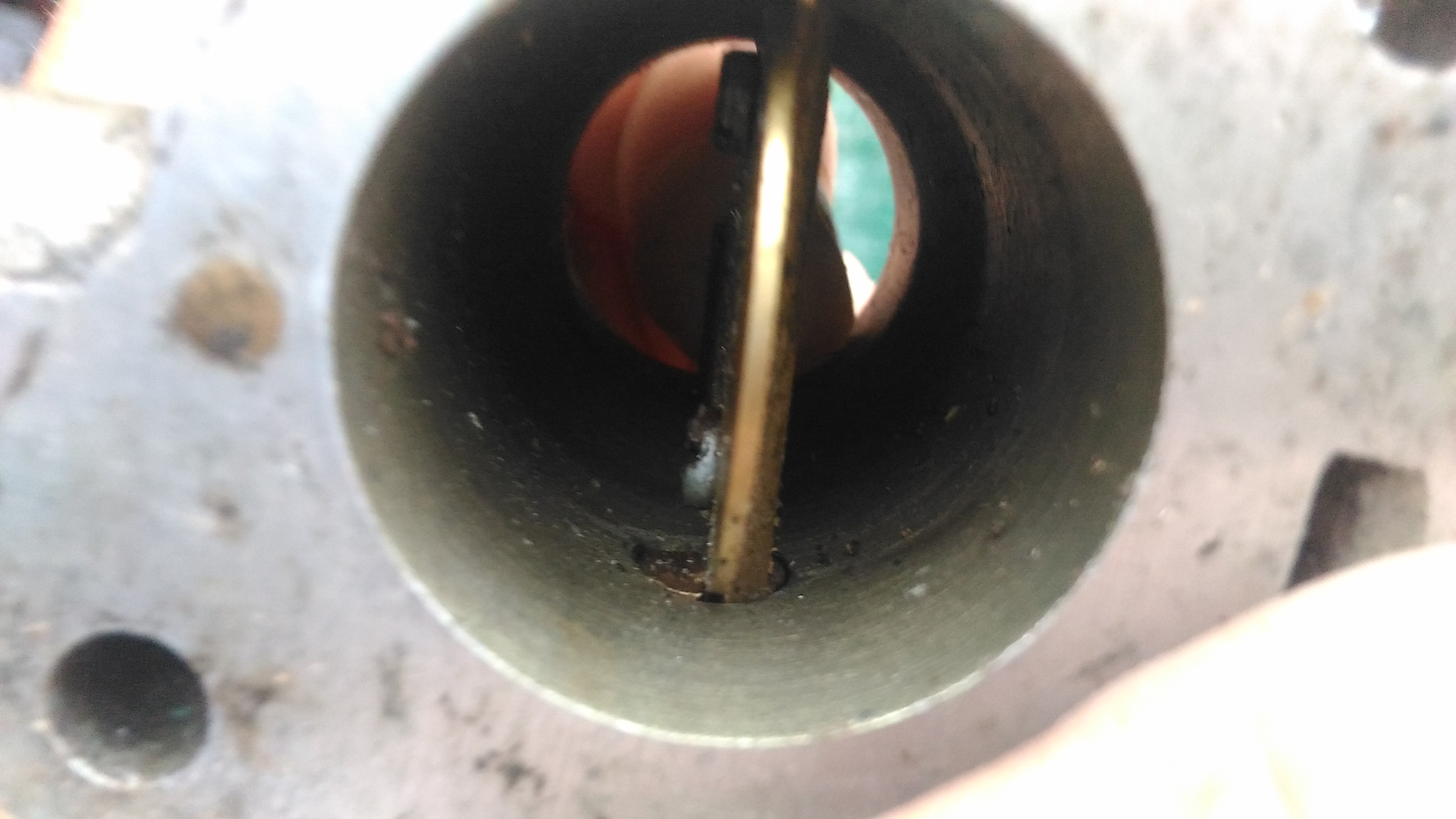

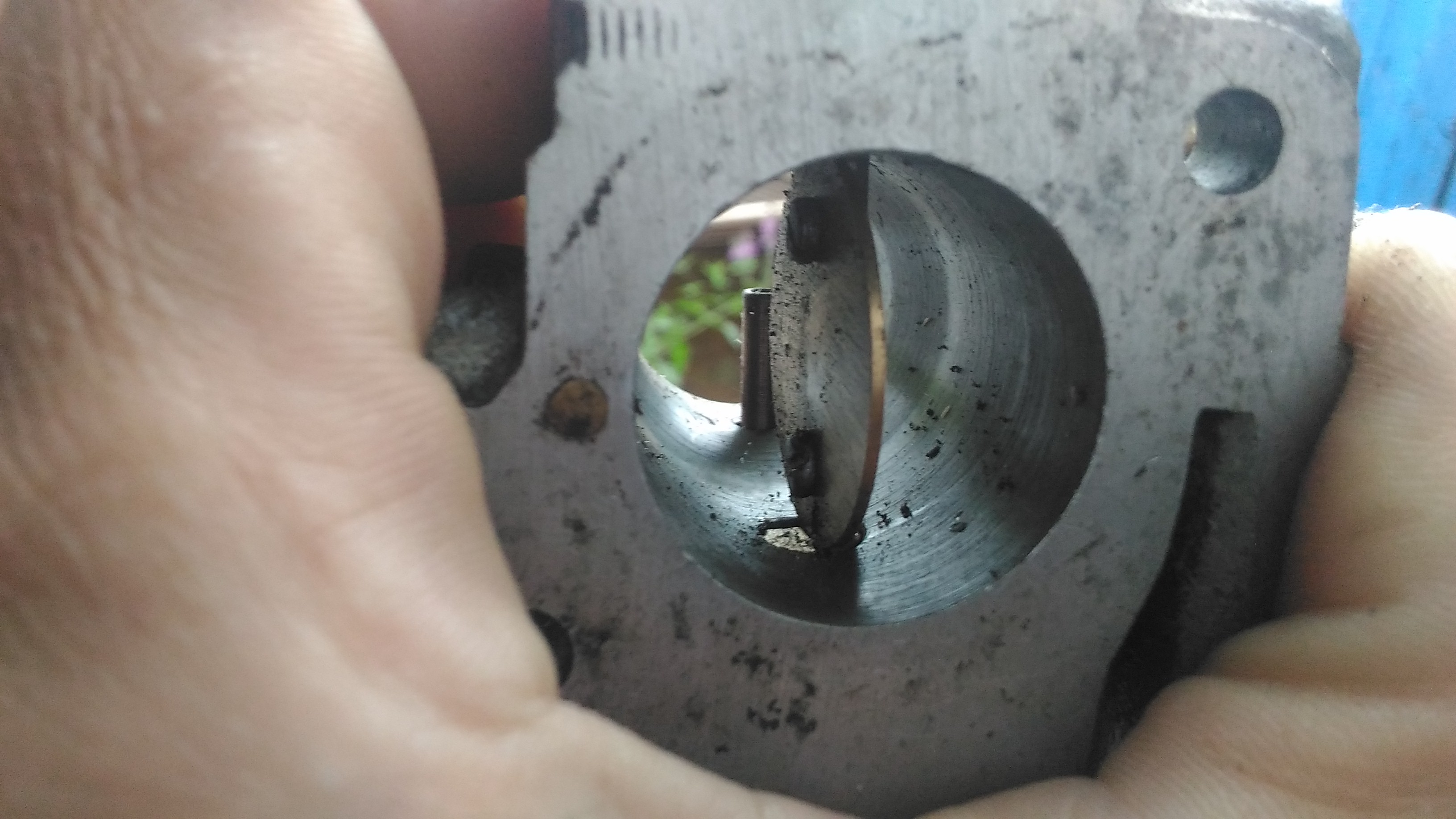

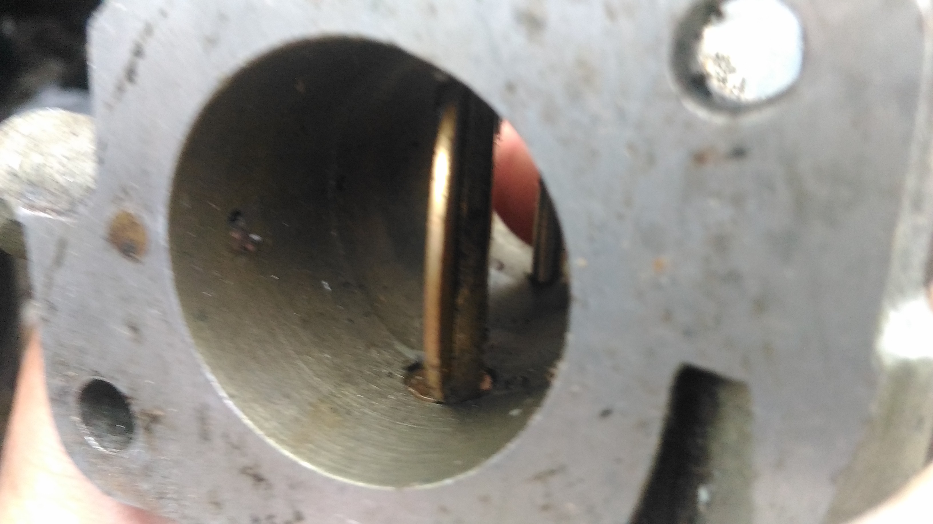

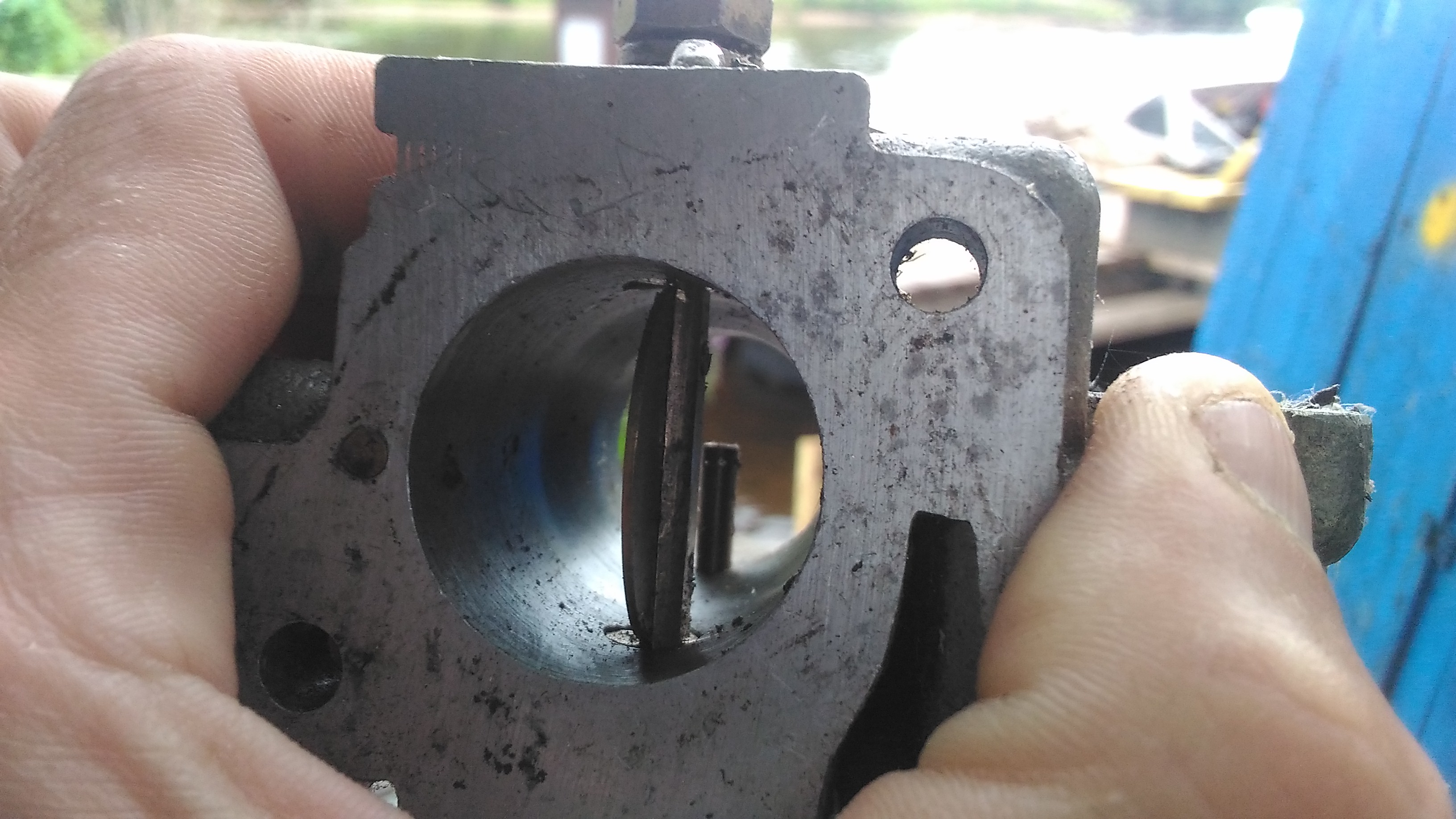

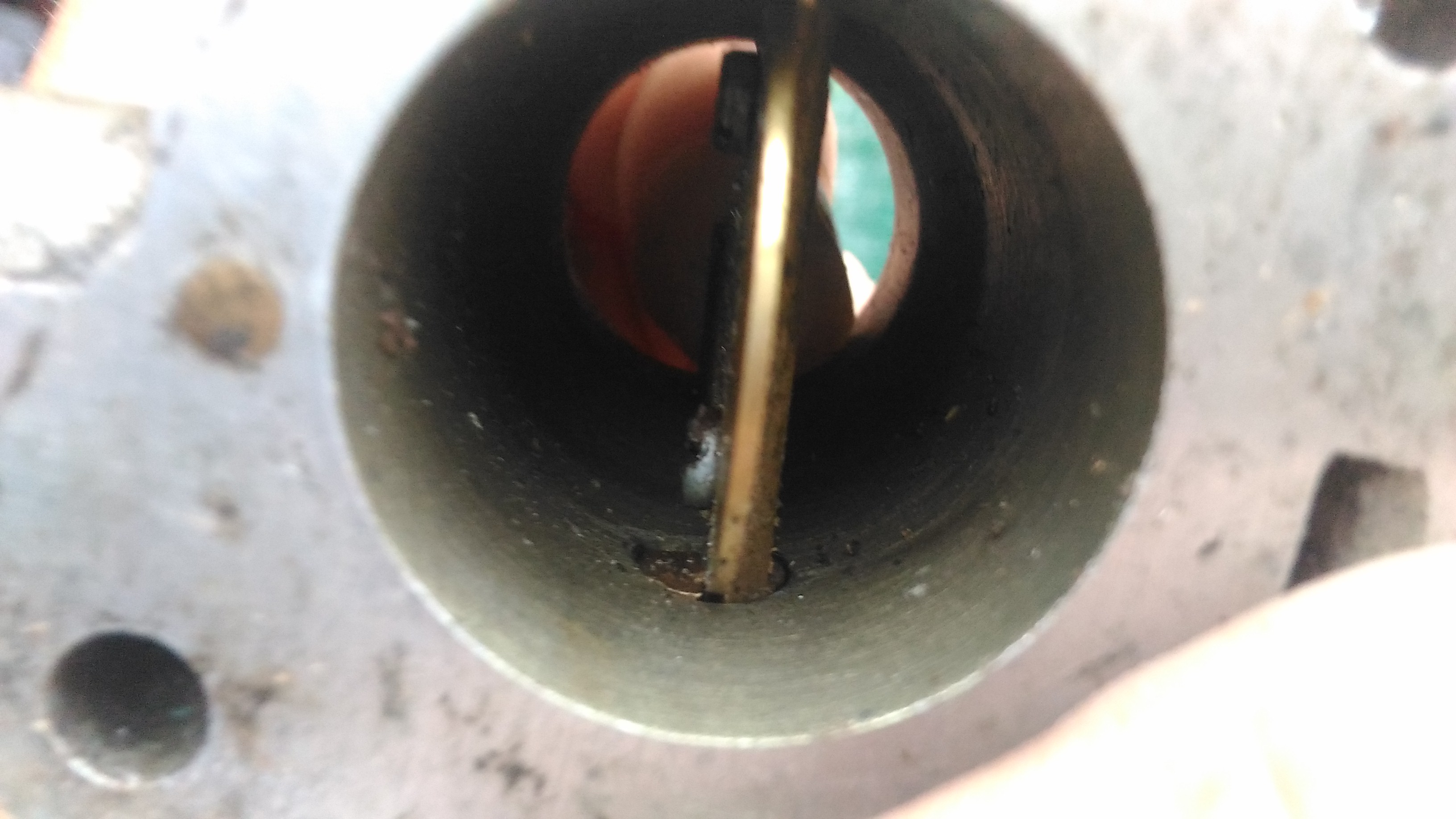

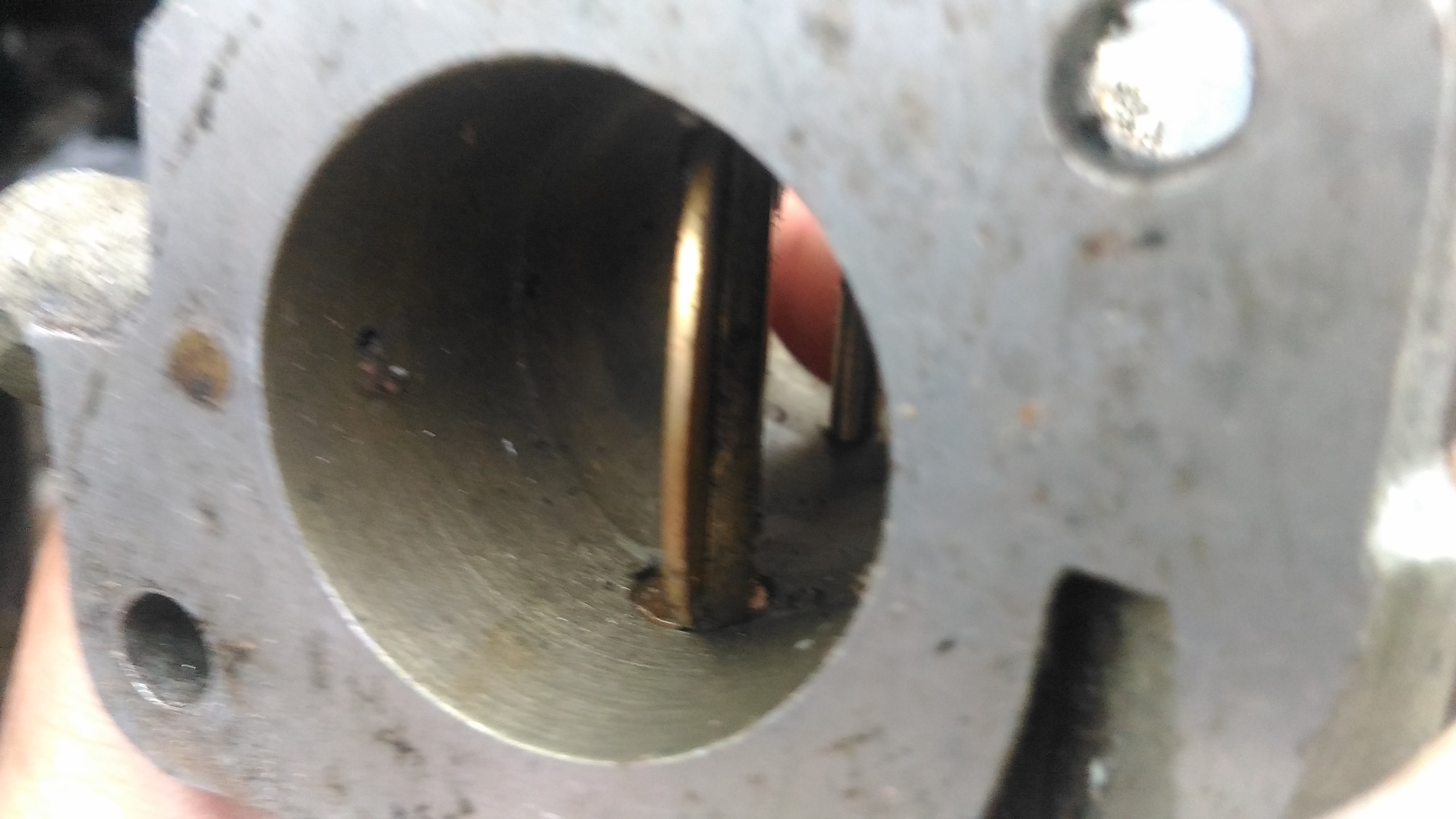

Всем привет.решил доработку сфоткать и на обозрение.на фото видно что половина оси убрана ну и получается пропускная способность увеличила.р.s .добавлю лет 8 езжу ,не чё там не лопает в смысле ось карба.
Серёга Сеточкин
22.07.2018
312
Вологда
Серёга
Воронеж
Вихрь
Как то так

Скока лошадей добавилось? :)
Серёга Сеточкин
22.07.2018
312
Вологда
Серёга
Воронеж
Вихрь
Уууууууу,много, много.если честно я не помню но вроде как по веселей стал мот.получается длина 26им и толщина 3-4 мм у прутка.примерно 1см квадратный убрал лишнего сопротивления с диффузора.Имхо считаю больше пользы чем полировка диффузора.
На полном дросселе-да.ИМХО.

Интересно! Я так понял просто отрезать половинку оси та что без резьбы. Тут как раз убираю люфт в заслонке, но непарюсь забелил на токарке оську как чисто 0.15-0.20 и скрутил фольгу латунную 0.15 и получилось плотно аж подкусывала, пришлось акуратно зажать в патрон токарки через гайку и притереть пару минут. На 25ку такой уже поставил стал работать ровно на малом и на иглу хх начал реагировать, вообщем дешево и сердито

Небезызвестный нам Макс43 в одном из своих видео как-то показывал, как изготавливал новую ось заслонки из штанги от принтера d-8 мм. и тоже выбирал паз полностью.
При доступе к токарному станку, а ещё хорошо бы самому его заиметь (мечта :)), можно оооочень многие полезные мелочи делать самому. Как мне видится, посадочные места оси заслонки неплохо было бы завтулить бронзой.
