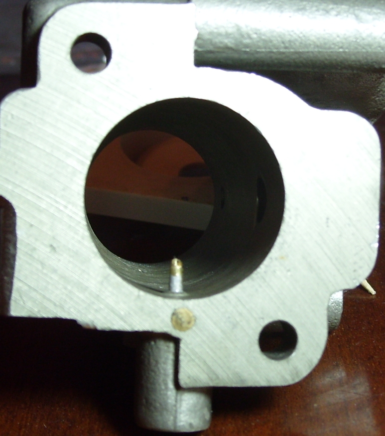

Данная доработка вроде как улучшает работу мотора на холостом ходу. Топливо частично не стекает по стенке диффузора, а всё летит в картер. Я ставил подготовленный наконечник от стержня авторучки. 1200 оборотов в минуту мотор держит сколь угодно долго, но при этом его прилично колбасит. Виной тому МБ-22 с большим углом опережения на холостых.
Наконечник после установки выглядит так:
Отверстие в карбюраторе под распылитель тупо выстучено шилом постепенно так, чтобы наконечник в него заходил с небольшим натягом. наконечник посажен на эпоксидку, его установка приурочилась к врезке окошка в поплавковую камеру.
Шарик из наконечника выдавлен сверлом при проходе внутреннего отверстия. Диаметр не помню, но меньше, естественно, чем торчащая в диффузор его часть и точно меньше двух мм. Скос специально сориентировал к картеру.
На вращение иглы реагирует.
Стержень брал с максимально толстым наконечником и на нём должна присутствовать шейка. Наконечник укорачивал.

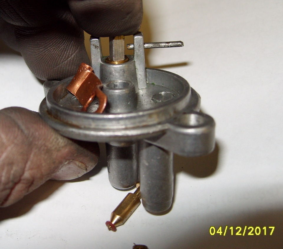

Мужики, не вводимся в заблуждение!!! у Сташкевича (исправил) описка, ГТЖ у тридцатки не 1,5 - 1,55, а примерно 1,32 - 1,35 !
Я сдуру рассверлил до 1,5, карб прилично начал богатить. пришлось искать жиклёры отдельно. Во все сверло 1,35 не лезло.
Пропускная способность ГТЖ тридцатки должна быть 320 млл/мин. При диаметре 1,55 льётся больше 400-т млл/мин.
Иголки запорные с позапрошлого года ставлю от китайцев, с обрезиненным наконечником. Покупал на Али.

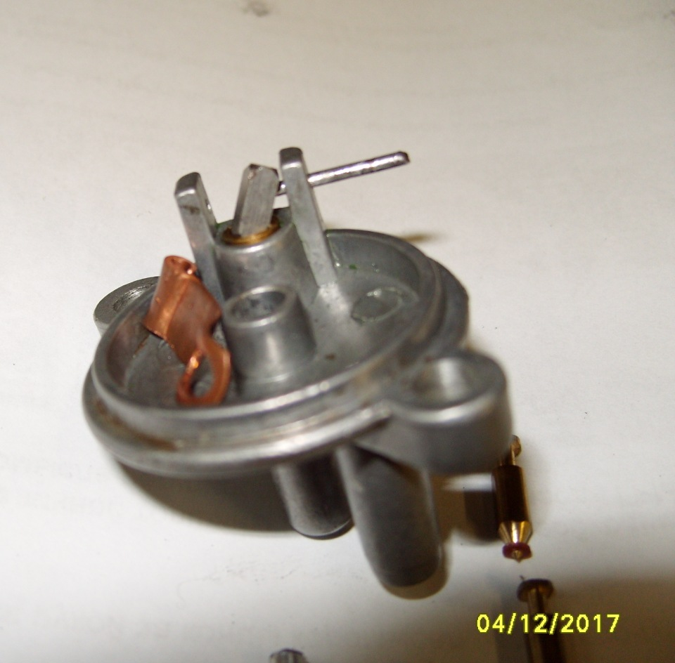

kav75
16.01.2010
2 792
1 373
Томск (Северск)

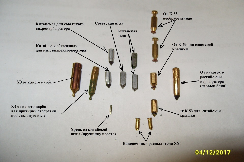

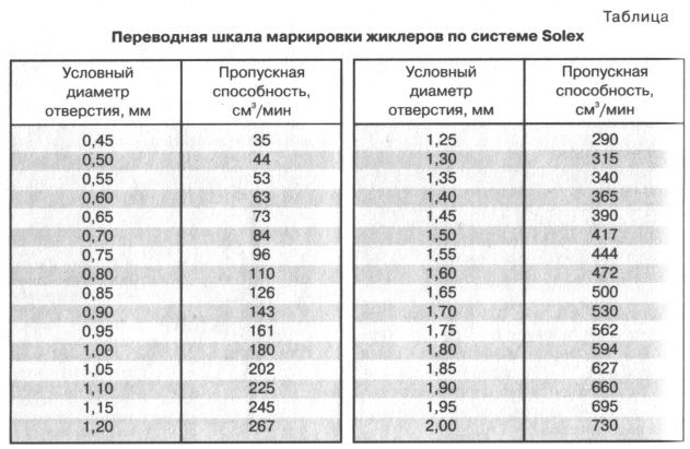

Нашел табличку
Нашел ещё картинку, которую "лепил" для темы на мотолодке:
Видно, что китайская стальная игла для карбюратора имеет более тупой угол, нежели родная советская.
Еще советская стальная игла у меня не лезет в китайские крышки.

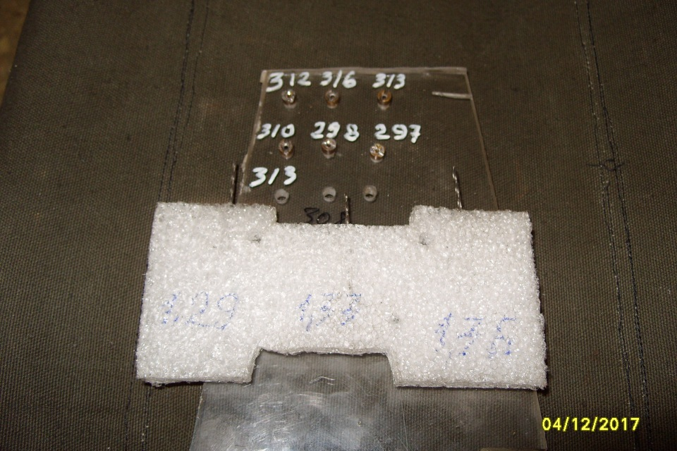

Ниже набор жиклёров с разной пропускной способностью и три свёрлышка, 1,29, 1,33 и 1,35 мм.
