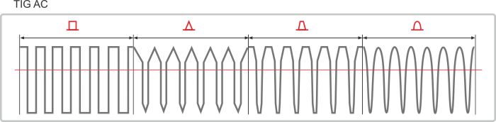

В тиг сварке , их 15 нащитал, без импульса, без режима 2т и 4т, без вольфрама,

Без прогрева он просто не варится ,от слова вобще,грею током по цыкличности от 130ампер,падает до105ампер
