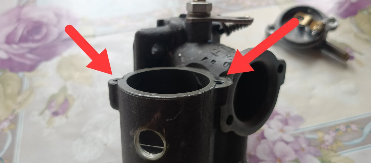

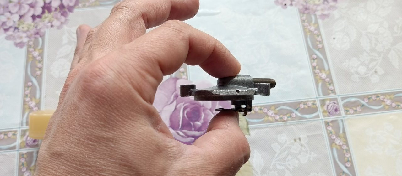

Дилетант в сварке/пайке алюминия. Поэтому, вопрос, кто "шарит".
Есть любимый карбюратор на Вихря. Но, с изъяном. Бобышки с резьбой на поплавкой камере, куда прикручивается крышка, зачем-то сфрезерованы, т.е. они не заподлицо с посадочным местом этой крышки (см.фото).
272748
Из-за этого крышку невозможно плотно прижать, ушки выгибаются.
272749
Закрыть зазор шайбами не получается.
Можно ли наплавить аргоном "мяса" на бобышки с последующей фрезеровкой и нарезкой резьбы? Или что ещё посоветуете?

В любом гараже с аргоном, минут на 20 делов, ну с ляляками на час. Если резьба не сорвана, вкрутить болты и вокруг них наплавить алюм.
Если резьба новая нужна по всей бобышке, то старые бобышки срезать наполовину вдоль.... и заново наплавить.

Сделано всё правильно. Просто не надо тянуть бездумно, просто протяните плотно, там даже герметичность не требуется.

Не надо там ничего делать. Очень частая проблема, когда через чур старательные затягивают так что ломают деталь,

На чугунине, конечно правильно, но на алюме не работает это как надо. Гнётся люминь ("плывёт") от нагрева, (даже при несильном "преднатяге" ) и не возвращается потом на место.

Так я об этом и говорю. Не надо тянуть там где не надо тянуть. В этом случае поставить прокладку и затянуть чуть больше чем от руки. И не будет ни чего гнуться, не будет ломаться пластик и срываться резьба. И здесь варить тоже не надо выпрямить крышку и прикрутить по человечески. Что кроме крышечки держат эти болтики? Есть какие то нагрузки кроме веса крышки? В поплавковой камере есть давление? Вот исходя из этих вопросов и надо затягивать.

Объясни, зачем бобышки сфрезерованы по высоте? Почему именно так правильно?
И это, тянул от руки, вроде без фанатизма. И именно для ГЕРМЕТИЧНОСТИ, чтобы не капало, когда задираешь мотор.
Вот на китайских аналогах ничего не капает в этом месте, там сделана как раз ровная плоскость. Но настраивать эти китайские карбы - морока.

Если так принципиально, не проще плоскости выровнять?

Да, сперва думал так же. Но уменьшив высоту поплавковой камеры придется либо утяжелять поплавок, либо перегибать язычок. Последний у меня изогнут на пределе (поплавок легкий), и я опасаюсь, что гнуть больше его не получится.

Они как раз сфрезерованы чтобы именно торец стакана поплавковой камеры прижимался плотнее. Но в таком исполнении перетягивать нельзя, такой вариант часто применяется. Вариант с плоскостью тоже прогибается если сильно зажимать, особенно если прокладка мягкая и толстая. Пробуйте конечно как вам хочется, но особой пользы, кроме геморроя, в наварке аргоном не вижу.
