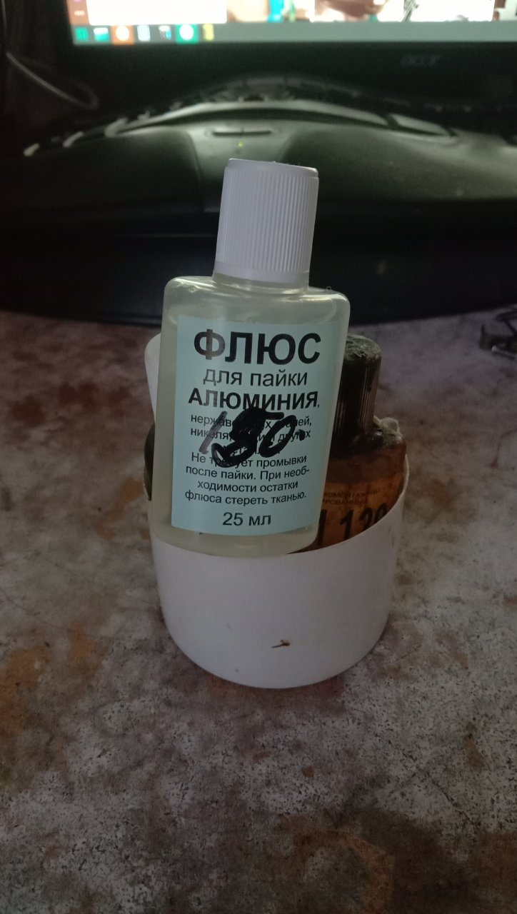

Надо попробовать запаять одну алюминиевую детальку. Вот начал искать флюс. Дома есть куча разных в т.ч. Ф-61А. Помню, что раньше у меня с ним дело не пошло. Ладно, купил в магазине такой
242912
Даже сам удивился, провод облудился как медный. Пишут что хорошо работает Ф-64. Но такого не оказалось.

Надо попробовать запаять одну алюминиевую детальку. Вот начал искать флюс. Дома есть куча разных в т.ч. Ф-61А. Помню, что раньше у меня с ним дело не пошло. Ладно, купил в магазине такой Посмотреть вложение 242912
Чем, паяльником?
Помню как то психанул, набрал этих пузырьков разных штук 15 наверное, убил день, все проклял нах., пузырьки до сих пор валяются..... и те что ты назвал тоже есть....
Проклятие прям какое то с лужением оловом люминя...., я вот тут подумал, мож с припоем, что не так.....
Ты каким лудил, марку знаешь?

Да, паяльником. Если бы нужную деталь можно было запаять горелкой, то есть китайская проволока для пайки алюминия и пр. и кастолина несколько прутков. Припой еще остался с депо ПОС-61 или 62. в прутках диаметром 8 мм. Я в основном им и пользуюсь.

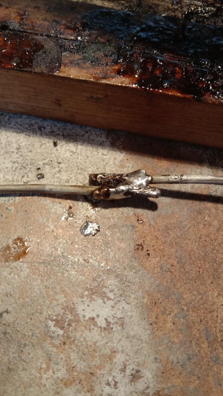

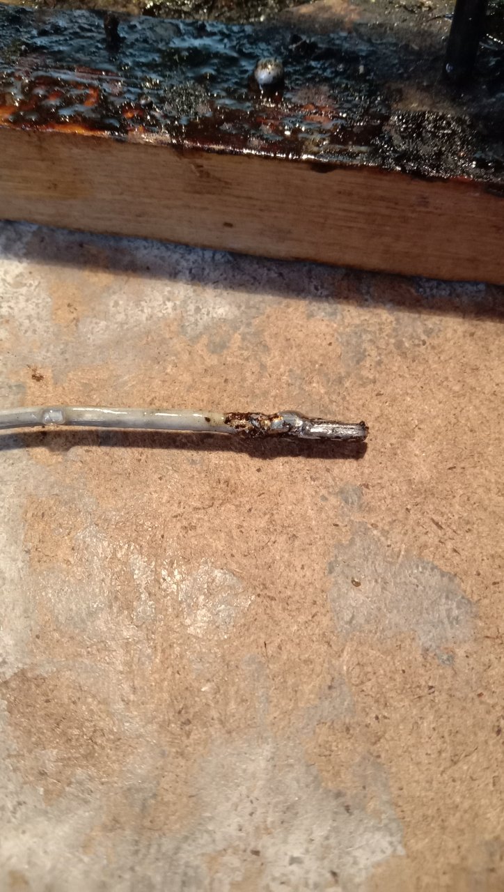

Вот даже маломощным китайским паяльником такой толстый провод и облудился и навесу два конца прихватил. Это не холодная сварка, а именно полуда. Надо более мощный паяльник использовать, тогда дело лучше будет идти,

Вот даже маломощным китайским паяльником такой толстый провод и облудился и навесу два конца прихватил. Это не холодная сварка, а именно полуда. Надо более мощный паяльник использовать, тогда дело лучше будет идти, Посмотреть вложение 242915Посмотреть вложение 242916
И чё......, даже сушеную шкуру летучей мыши, жрать не надо?
И правда магия какая то...

Конечно, китайским припоем или кастолином алюминий (не дюраль) паяется гораздо лучше, но требуется прогрев горелкой чтобы эти припои плавивились от контакта с деталью. Можно т.о. и саму деталь расплавить. На советский алюминий, из которого делались винты Ветерка и эти припои прилипают, на новодел, китайский, дюраль из которого сделана подвеска - не пристает. Разный листовой алюминий, прокат, пищевой паяется. Мне надо прилепить тонкую пластину алюминиевую к латуни. На латуни место контакта уже облудил, вот с алюминием была засада, горелкой в девяноста десяти процентах уничтожу изделие. Вот пришлось таким образом извращаться. Как-то разбирал еще советский дроссель намотанный алюминием, там выводы также были облужены и припаяны. На ютубе смотрел разные извращения с пайкой алюминия, также как ты помучился, нихрена толком не получалось. Вот пришлось вернуться опять к этому дурацкому занятию.
