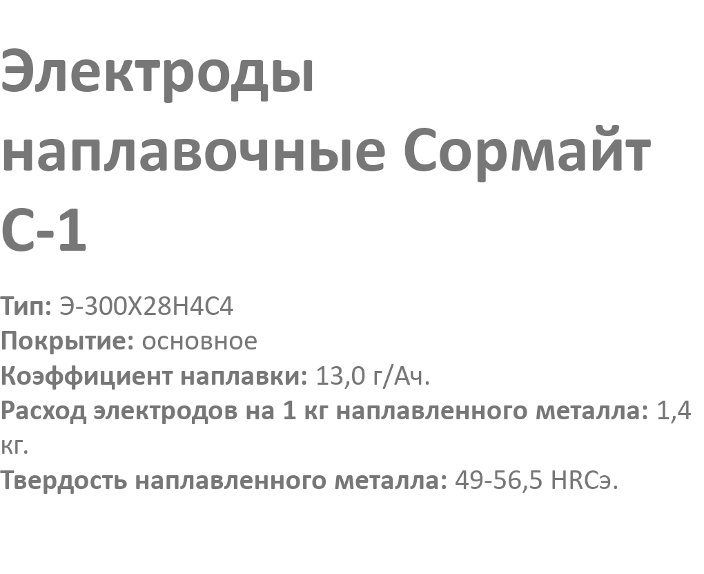

наплавляли испорченый распредвал (кулачки) сармайтом.

Влад ты нагоняешь жути. Почитай про сармайт, куда какие применяются, там все данные есть Твердость самих валов не такая уж твердая. Твердость навариваемого слоя задана изначально электродом, где то +-50, и это больше чем самого вала. Шлифовали на тех же станках на которых шлифуют валы под ремонт, теми же камнями, поэтому шероховатость ни кто даже и не думал мерить. Ни каких особенных условий обработки. Наваривали кулачек не по кругу а только вершину кулачка.

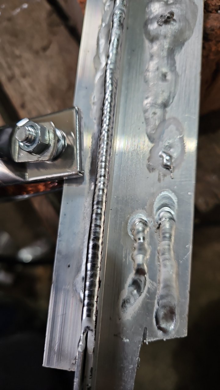

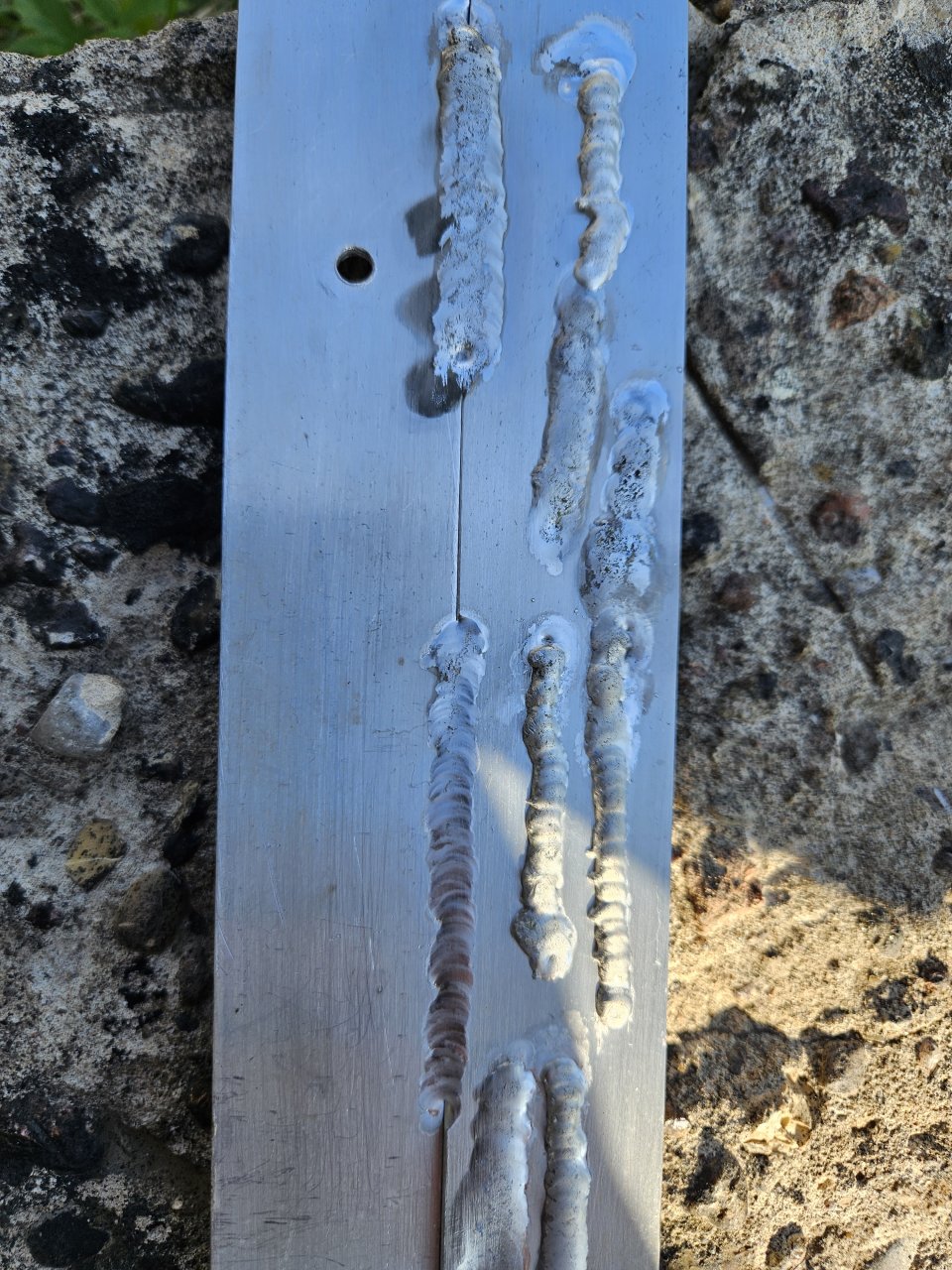

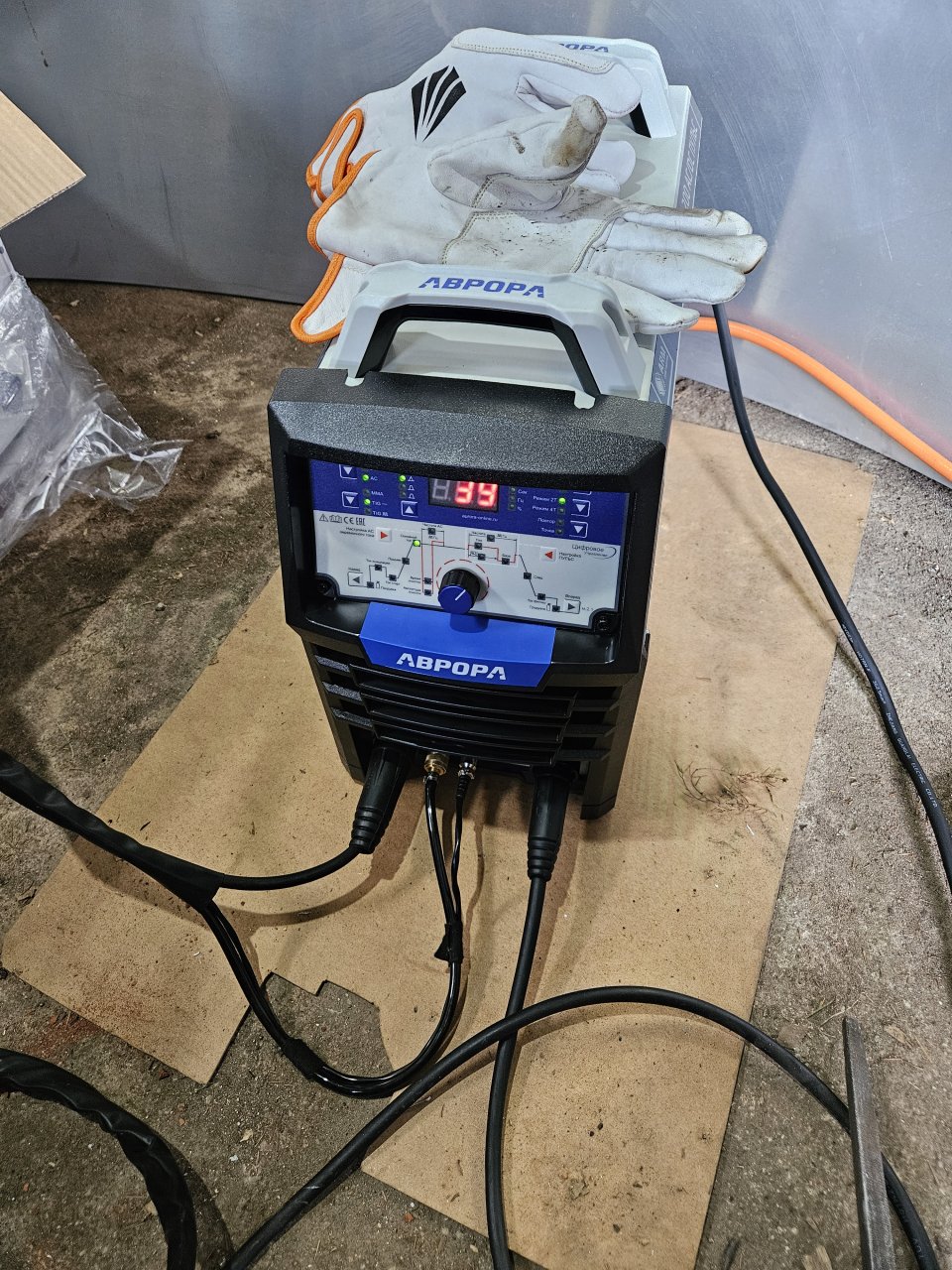

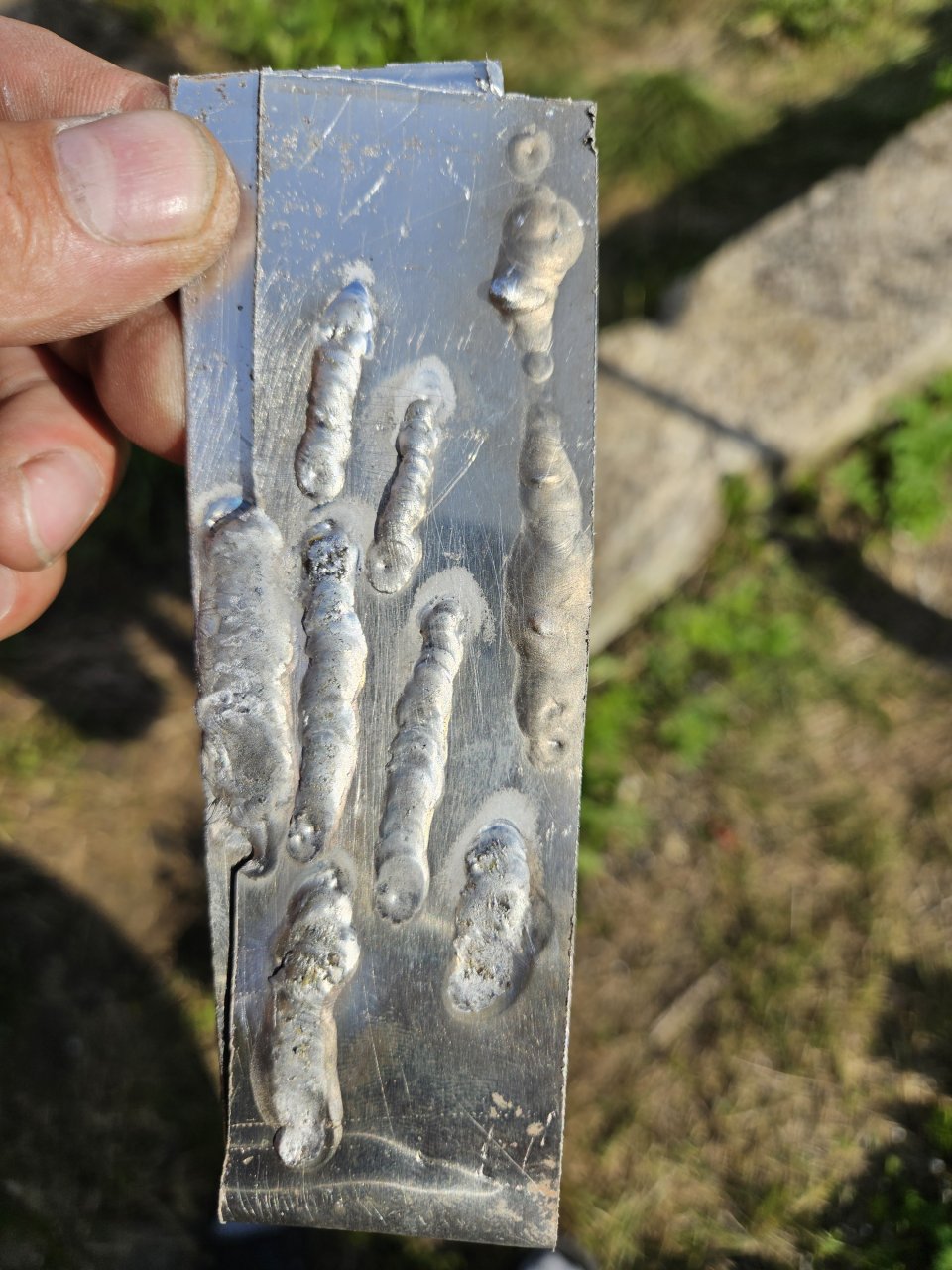

Прикупил аврору тиг , с прошивкой 2.1, редуктор ,баллон ,линзы, вольфрам, присадку ,шланг, 752€
Опыта сварки люминия нет, кроме сварки двух баков с 1.5мм люминия,
Куча что лижит, не мог понять почему не получается, виной вальфрам, золотистый, потом перестал нормально разжигатся, завес по гарантии,начили тестить, (про вальфрам тоже там объяснили,) обменяли аппорат на новый, вольфрам сейчас стоит белый, тоже не очень, видна грязь в швах, но учусь же, настройки так и непобедил, много знать надо, куплен был для нержавейки, но не затестил нет прутка в продаже, ,амг5 вроде 1.5 мм ,на опыт, с прутком добавление магния,

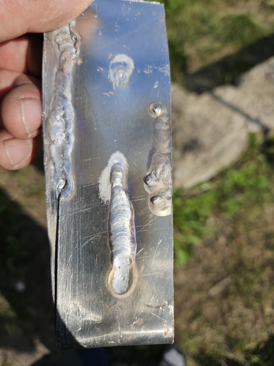

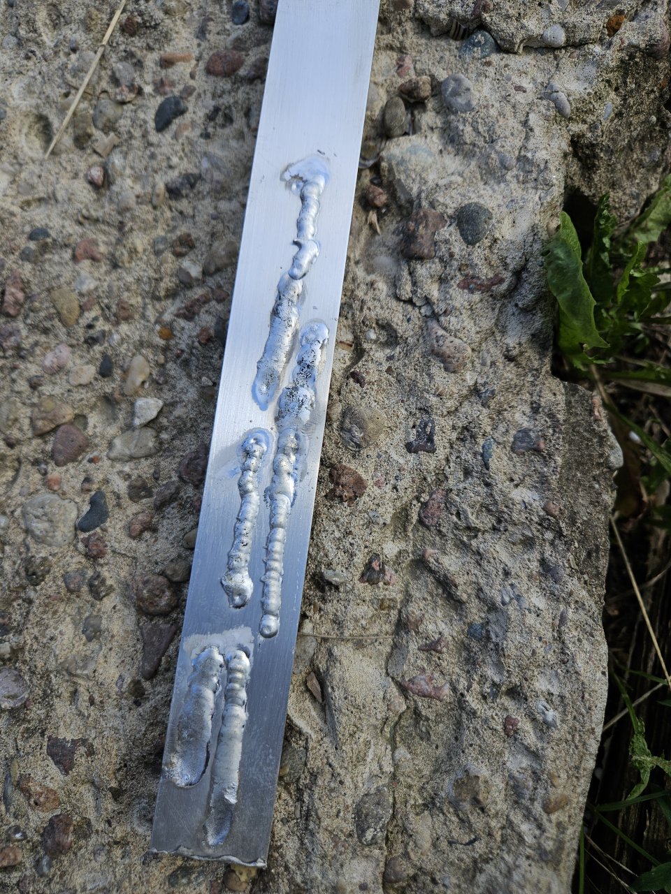

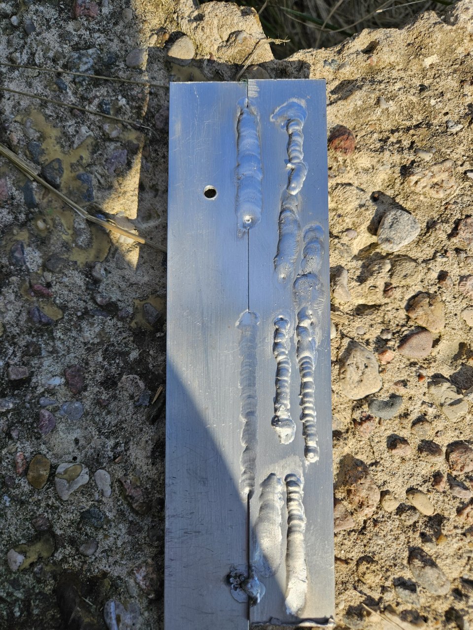

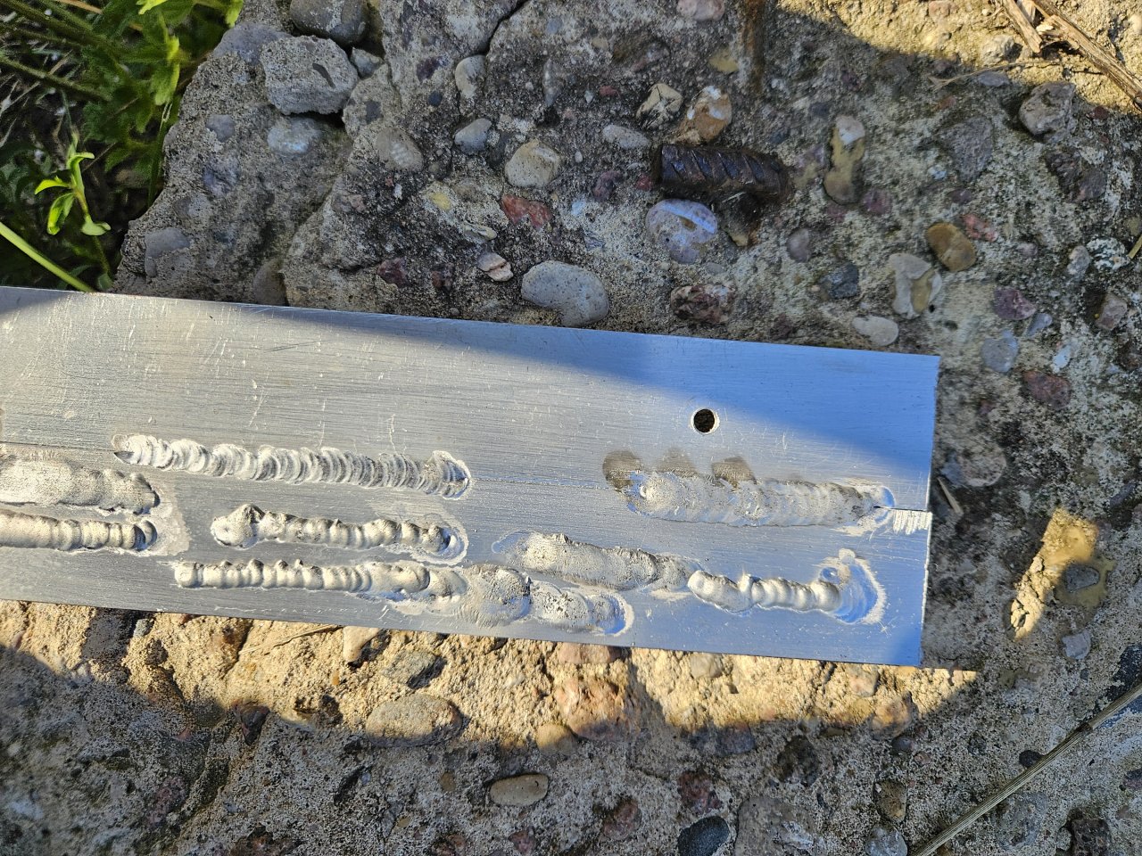

Пруток еще когда подаешь ,чернота образуется,грязь походу
На втором фото сварил два куска 2мм вместе, с прутком (шоф грязный) и без прутка

Просто люминий и подобные ему сплавы не варят постоянным током,переменным, а вот нержавейку постоянным :good:
1 880
Я похожим учился ,первый раз баки им сваривал, аппорат :good:, его и изначально хотел купить , но время идет ,и он устарел, дали другой,
А вам вобще показывал хоть кто та, как работать тиг сваркой? Люминий так просто не прокатит сварить, при том тонкий

Слишком много настоек тока , еще люминий когда нагревается,варится по другому,точнее нужно прогреть, потом ток уменьшить ,сваривать, для этого и есть настройки, потом ток падение ,время, продувка, короче , не так просто, еще вольфрам знать какой,его еще и точить против шерсти нужно, каждый угол заточки влияет на дугу, сопла, пруток
Но нержавейка варится ,просто сказка, даже звука нет,не то что искр,
