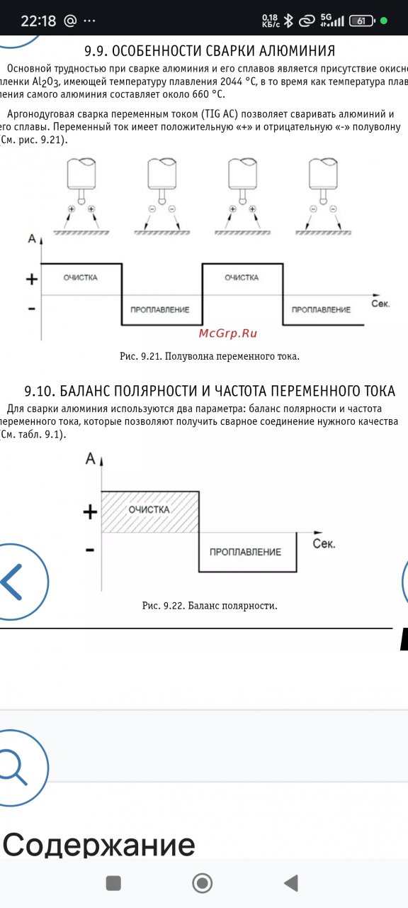

  • Время очистки: 10-65%;
  • Амплитуда очистки: -50...+60А.
  • Не правильно написал, ни ток баланса,а амплетуда,
  • На что влияет ?и как правильно?
Суть таже. Время, амплитуда.
Это график..э́ээ..ща покажу

Ох Андрюха, заставляешь теорию вспоминать)))))
262795
Попробую на пальцах. Сварка цветмета осуществляется переменным током. Почему это другой вопрос. Это значит что в промежуток времени дуга горит то прямой то обратной полярностью. Грубо говоря масса то на материале то на электроде. Количество смен это и есть та самая частота тока и треск ты можешь слышать (когда варишь весь день без берушей охуеешь). А баланс это количество времени пребывания дуги в прямой и в обратной полярности.

Так амплитуда очистки это что? :?Она с балансом в паре регулируется

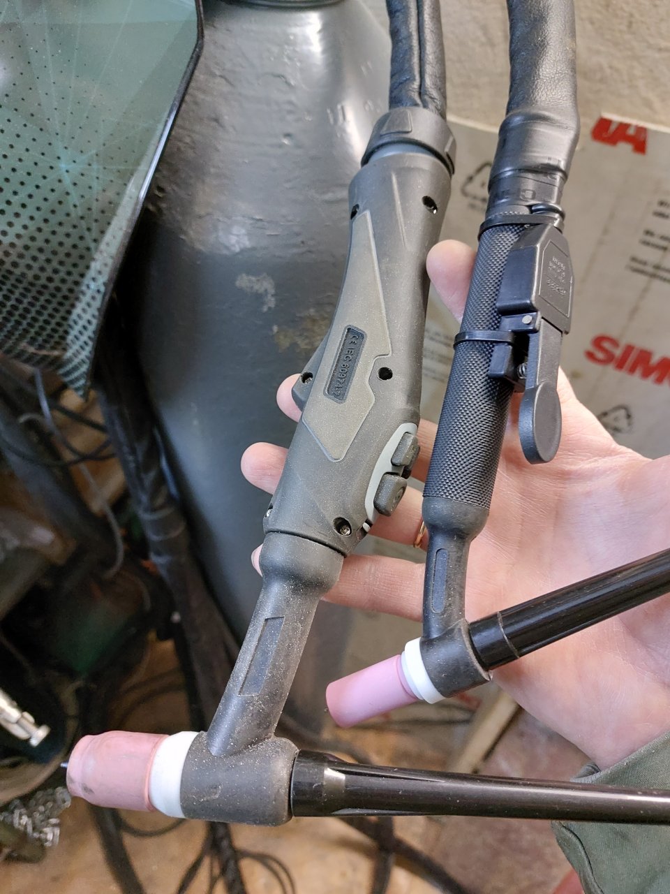

Горелки Андрюха наше все. Рекомендую америковский стайл)
262796
Вот 17ая и 20я. 20 маленькая, с водяным охлаждением, размер карандаша почти. Удобство супер.
По графику посмотри, ток может меняться с определенной частотой И находится в верхней или нижней части графика определенное время. То есть регулируешь как часто сменяется ток с прямой на обратную полярность И как долго он пребывает в той или другой полярности в единицу времени.
