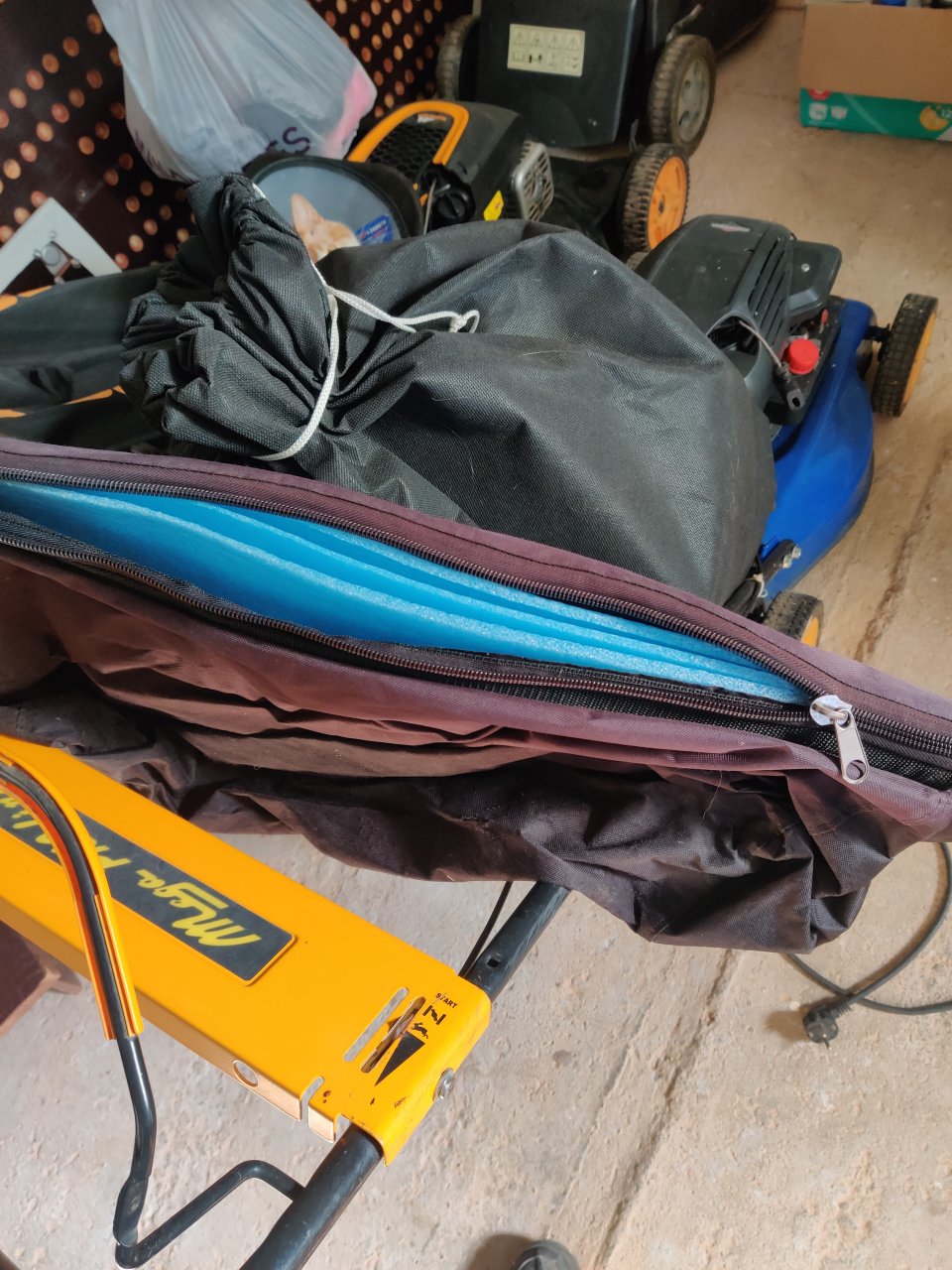

Вспененный утеплитель нужно тогда слоев 5 наверное. Если 10 мм брать. Интересно, а сидения, которые в лодки продаются, там тоже не поролон? Я, кстати. одно уже купил.
Брат подогнал лет 7 назад вспененный утеплитель толщиной 50 мм. Правда, сказал, что солнечный свет ему противопоказан. Вырезал подушки и спинки, обшил влагонепроницаемым материалом. Эксплуатирую лет пять. Правда, до сих пор не сделал крепления к корпусу. Т.е. подушки болтаются просто так. Зато, на ночь взял и в палатку в качестве матраца.

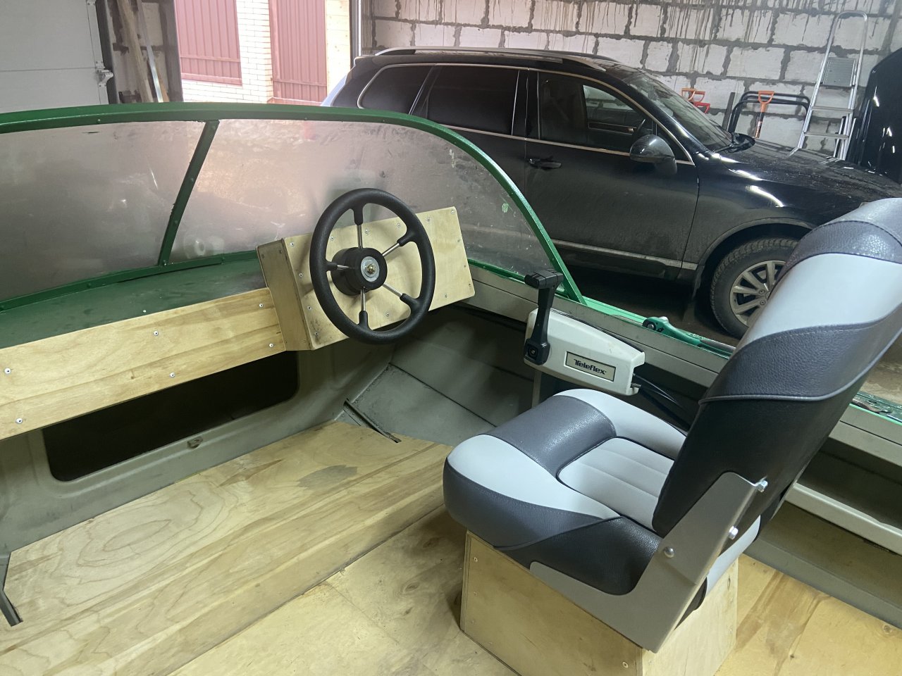

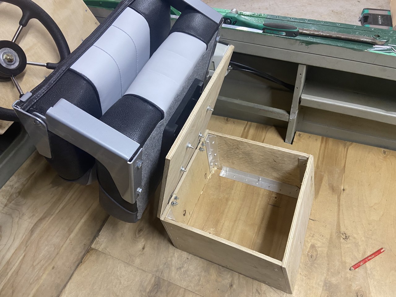

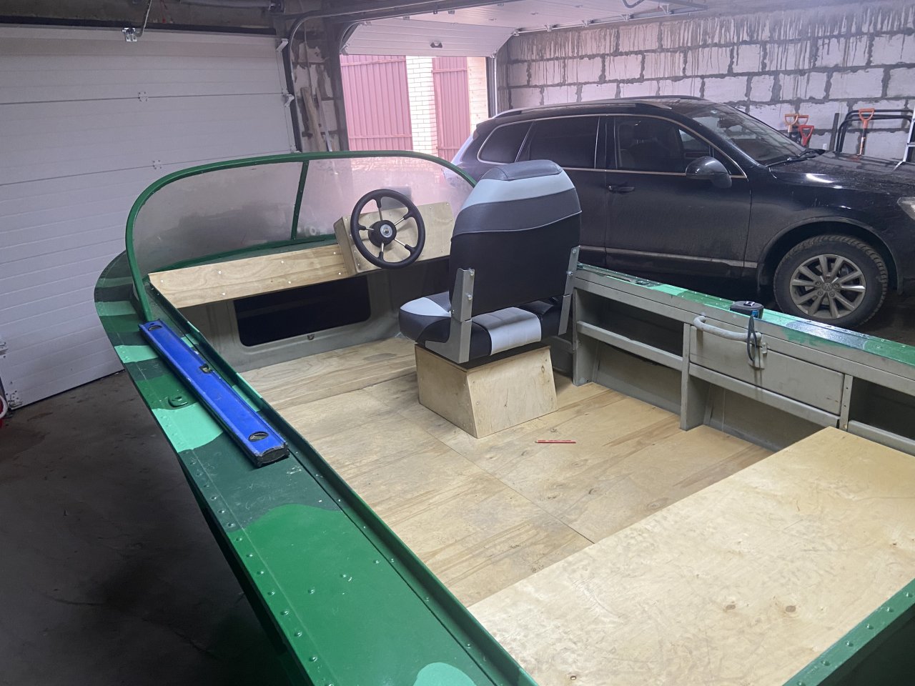

Немного фоток в тему, а то скажите тему создал и пропал…:). Штурвал поднял все-таки и пол тоже. Стало удобно как в машине;). Только стекло теперь надо повыше заказать. Сейчас пока разбираюсь с задним диваном.

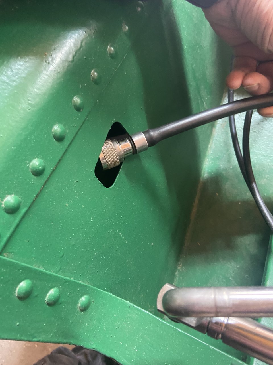

Есть вопрос по прокладке топливного шланга. Есть отверстие в боковине кормы от троса. Можно ли там проложить? Не перетрется? Подскажите как и где лучше сделать?
….наверное придумал. Взять кусок шланга большего размера и надеть на топливный. И замотать к примеру изолентой.
Переутяжеляешь. Меньше фанеры и тоньше. Потом будешь спрашивать, почему не едет.
9 745
6 513
Можно и сюда. Для успокоения надень проходное кольцо на отверстие или кусок дланга на свой в месте контакта с кромками накинь.
Ничего я не утяжелил. Фанера на пол 9мм, рундуки 8-9 мм. Все что я убрал заводское из лодки как минимум было не легче:good:

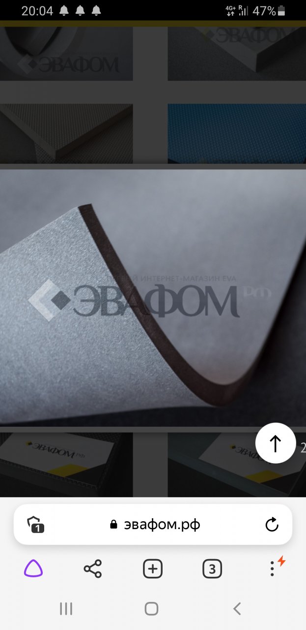

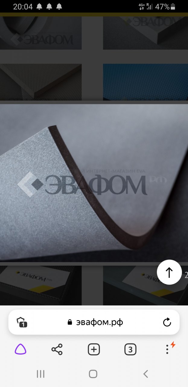

Посоветуйте жесткость поролона для заднего дивана. Есть 18, 25 и 40 кг/м3. Какой будет лучше? В руках никакой не держал. Может кто знает по жесткости ?
Купи листовой эва 30по Шору или 35, там на фирме тебе объяснят какой для сидух , на проге делал сидухи
Но фанера с временем воды напитает, потом взвезишь

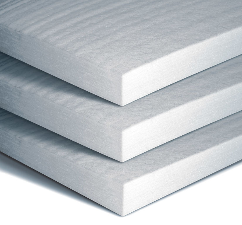

Уже заказал мат компенсационный из вспененного полиэтилена.
На предыдущей лодке было все из фанеры. Постоянно сухая была. Лодка стояла на прицепе и закрыта тентом. После рыбалки если намокала , то потом быстро высыхала.
У меня сасед похожими утеплял пол, так они у меня в огороде лежали, стопкой, там где солнце попадало ,осыпались, и воду впитывали нехило,
Но думаю под дермантином нечего им не будет
Поглядим-посмотрим)

Я вот теперь думаю стекло поменять… Какое лучше, от Лодка 44 или от Тент плюс? Или еще кто делает?
Или сначала с родным походить?
1 887
А эхолот куда поставишь? Руль конечно задрал не хило,
