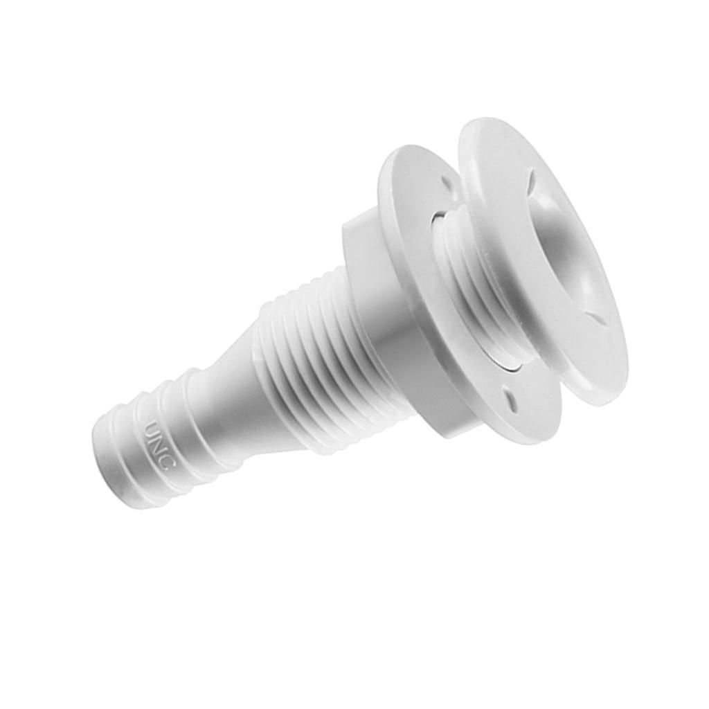

Подскажите, не могу найти манжету для отверстия шланга помпы в лодке. Или камерная называется?
И для топливного шланга к мотору. И где его проложить? Бак будет стоять под задним сидением
Зайди в лабаз "автокрепеж," там подберешь чего нибудь, резиновое.
В Сантехнический лабаз загляни.....
В лабаз "резиновые изделия".

Вот нашел к выводу помпы через корпус лодки. Это вместо резиновых изделий)! Может кому пригодиться.
