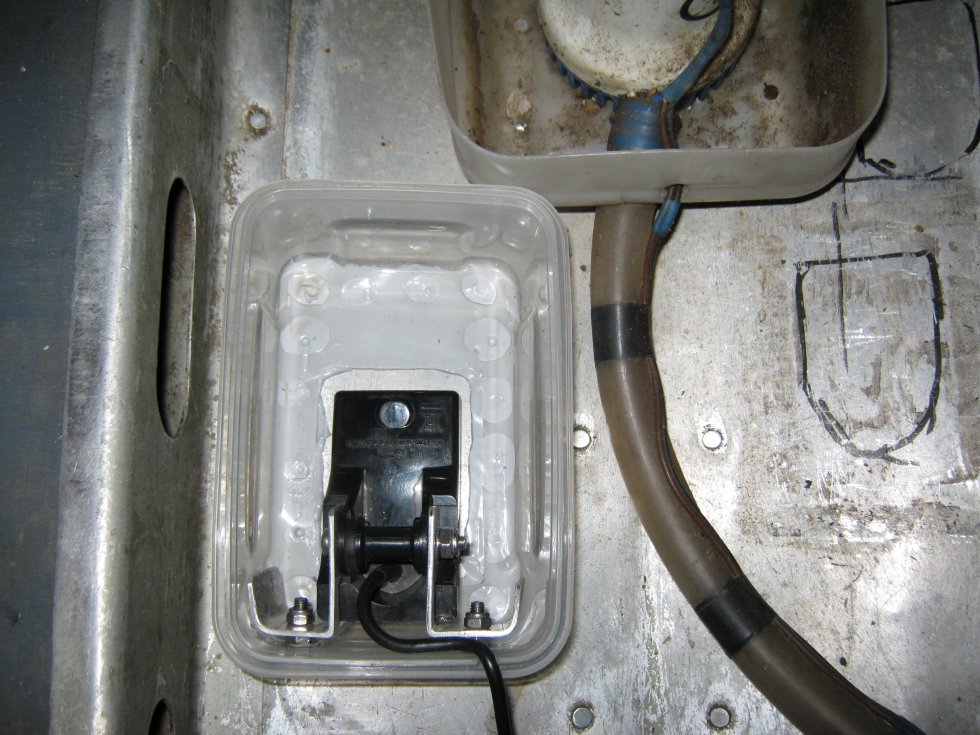

Все просто. Рядом с помпой его место, вдоль киля. Высуши люминий, обезжирь. Силикон бесцветный, тубу. Обрезаешь саму тубу поперек с одного конца.Выдавливаешь колбасу и на место. Сверху вдавил датчик. Безо всяких крепежей, соблюдая направление его правильное. Все, кури, пока не высохнет, около суток.
Не понравится - сдерешь все без проблем. Твой кронщтейн будет колбасить вправо влево. Плюс датчик постоянно будет крутиться на том болту, где уши, как не затягивай. Чуть уйдет вверх, глюки. Ну и у меня выломало весь крепеж, когда лодку у берега било волной, а я спал на берегу.
Решать только тебе. Но для того и форум, чтоб хоть что-то полезное почерпнуть. Дерзай.

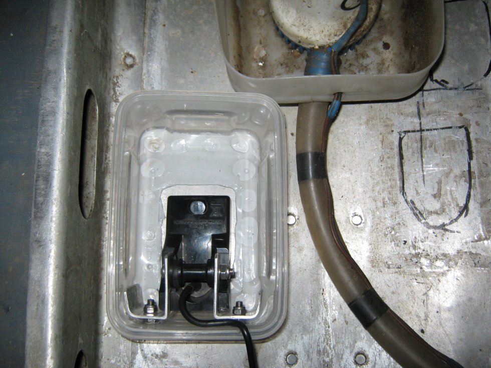

3 157
1 311
Арчибальд датчик внутри устанавливал,Радуга тоже попроси ,раскажут, подробности
2 раза вклеивал, пока герметик "живой" кажет, только он застыл окончательно, полная ерунда. После этой процедуры взял пищевой контейнер, вырезал в донышке дыру под сам датчик, контейнер приклеил к днищу, а датчик закрепил на контейнере. Наливаем воду в ёмкость, закрываем крышкой и пользуемся.

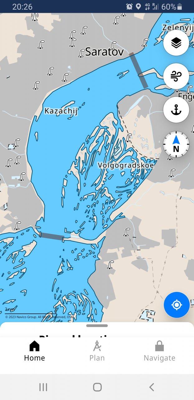

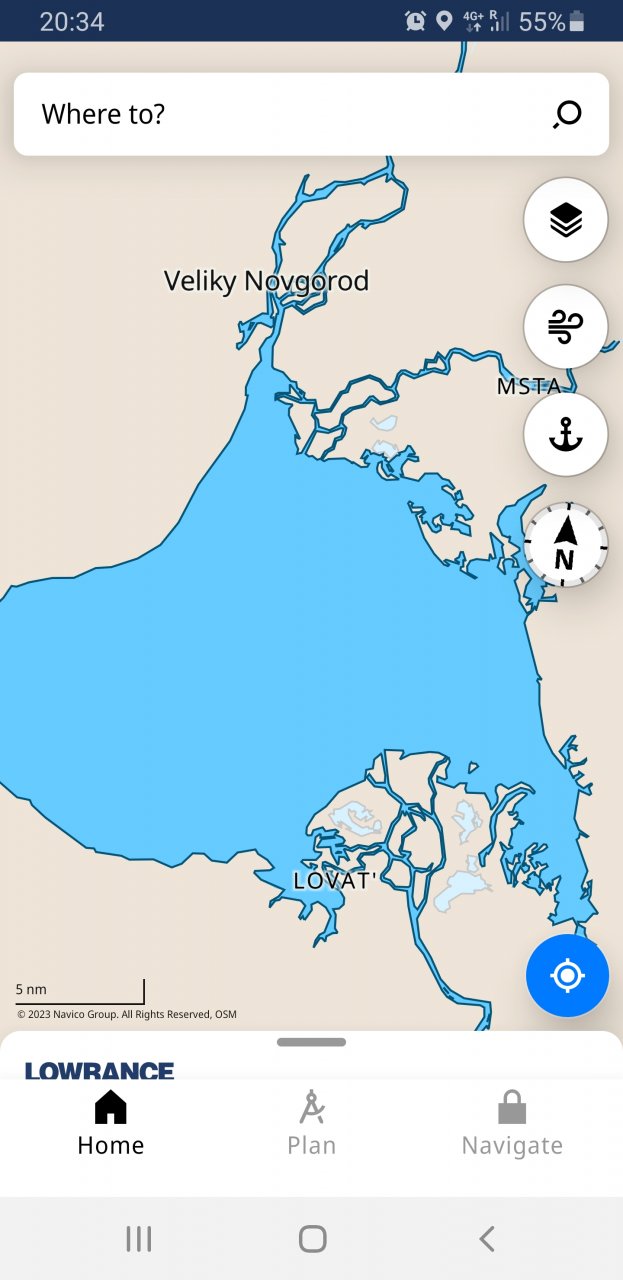

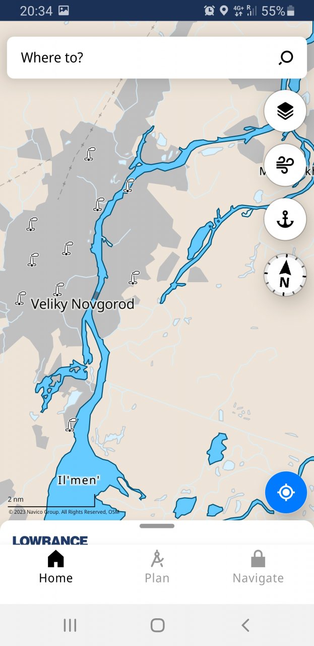

Я хз. Нет прорисовки нормальной. Одни прямые линии берегов. Рыбинское покажи. А я завтра как у меня

Это базовая карта, дальше рисуешь сам, на воде, так вроде,
Может я чего то не понимаю..)). Если поеду рыбачить на незнакомый водоем, то я хочу ловить рыбу и видеть нормальную Карту, а не рисовать ее!
