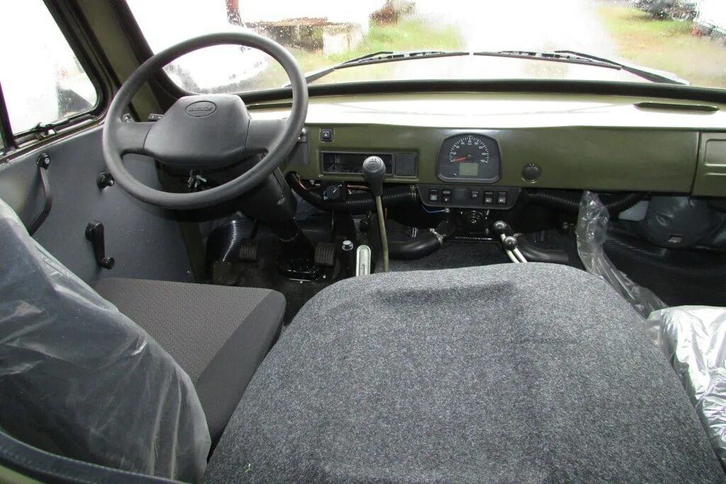

Просто надо понять - лодка не машина, такого удобства не будет.
"Золотые слова Юрий Венедиктович". Это нужно в камне высечь и на главную страницу сайта.
Ага расскажи пример хотя бы на этой лодке

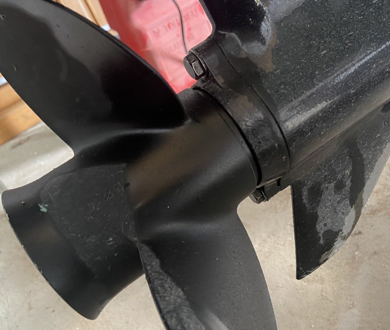

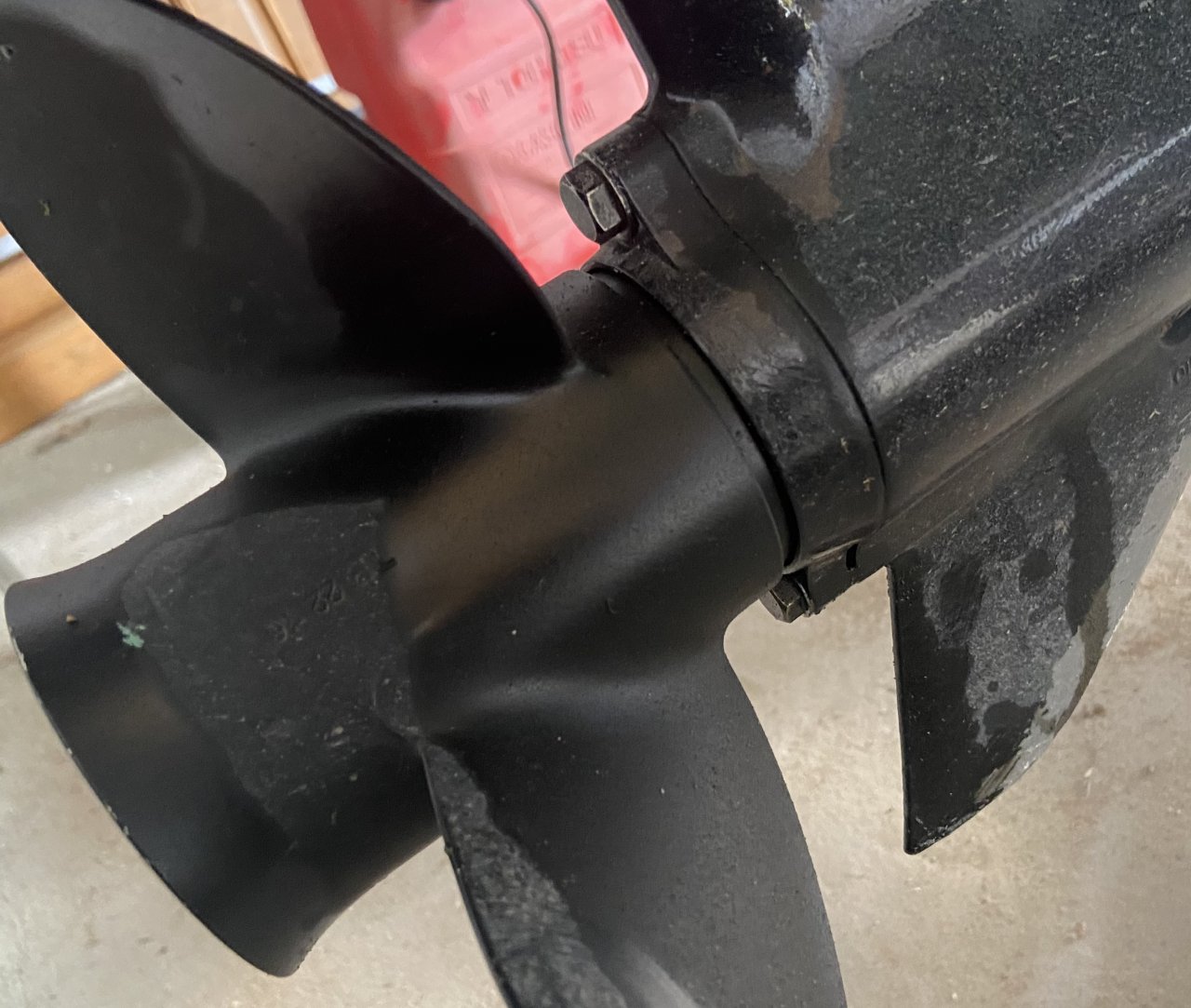

Сегодня обратил внимание на редуктор мотора, он в масле. В том году лодка на воде вообще не была. Куда копать по весне надо будет??

Копать ни куда не надо.
Сменить масло, сменить прокладку в крышки-болт в заливном отверстии, обязательно.
Покрутить в ручную в тёплую погоду редуктор что бы сальник "проснулся".
Помыть редуктор и на воду. По чаще контролировать утечку.
Есть утечка тогда "копать". Сменить сальники.
Винт сними и посмотри откуда течёт?
99% это у тебя несгоревшая слизь от 2т масла сползла с сапога.

Год стояла лодка. Может сальник "затёк" в одном положении и сочится.
Да причин мильен, никто же нам тут предисторию не рассказывает.....
Мож там полный редуктор воды замёрз и льдом сальники повыдавливало и сам редуктор треснул. Приносили мне варить такие редуктора.
Снимет винт и все увидит.....
А можно и не смотреть, по любасу уже все случилось....,что только могло случится....., мотор на лодку, тапок в пол и алга...., по бабам...
Народ на эмульсии всю жизнь ходит и ваще не парится ни разу. А если масло капает=значит оно есть и нет повода для безпокойства.
И всего делов то....., удумал, на че переживать........, Тьфу..
