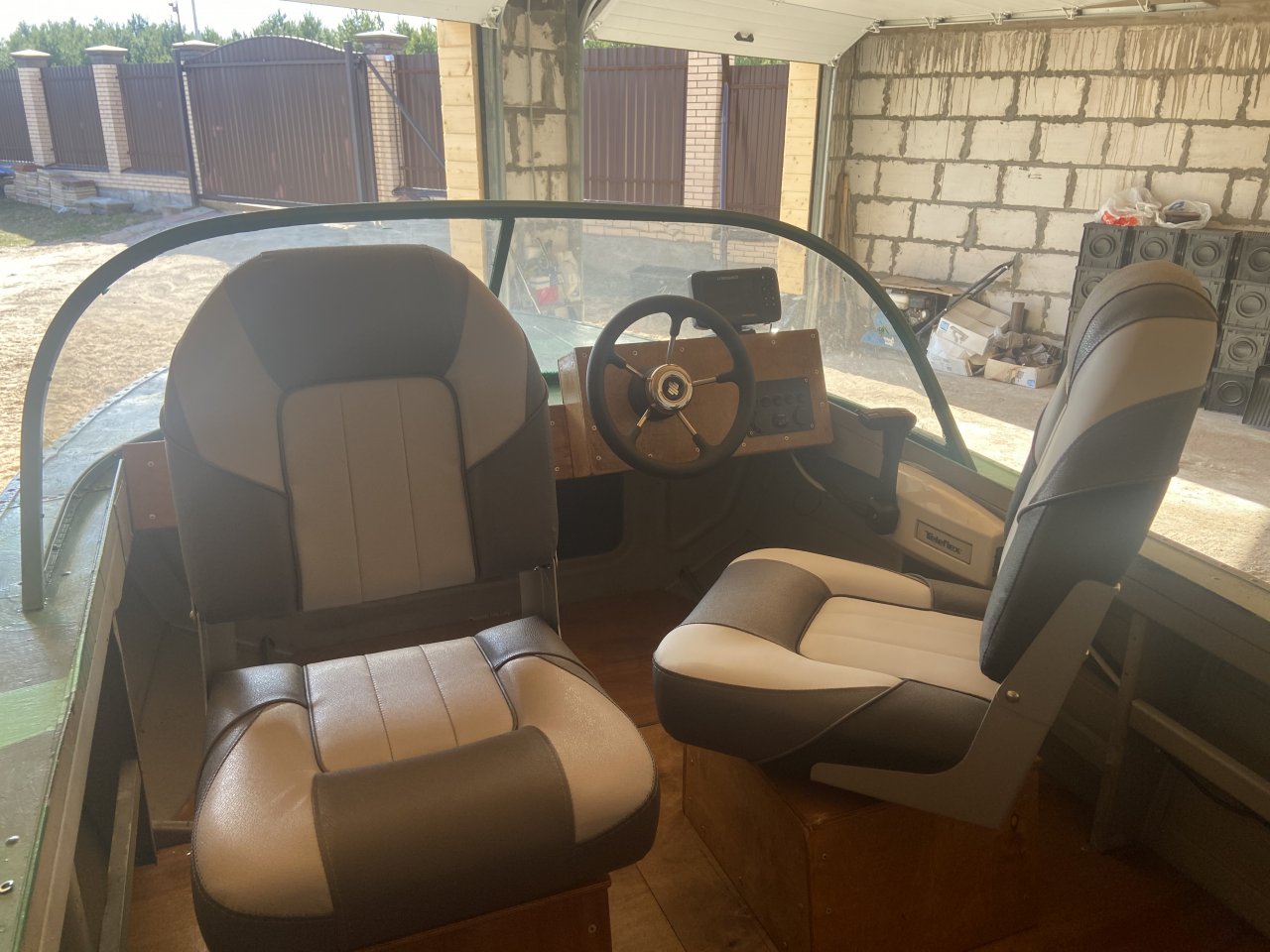

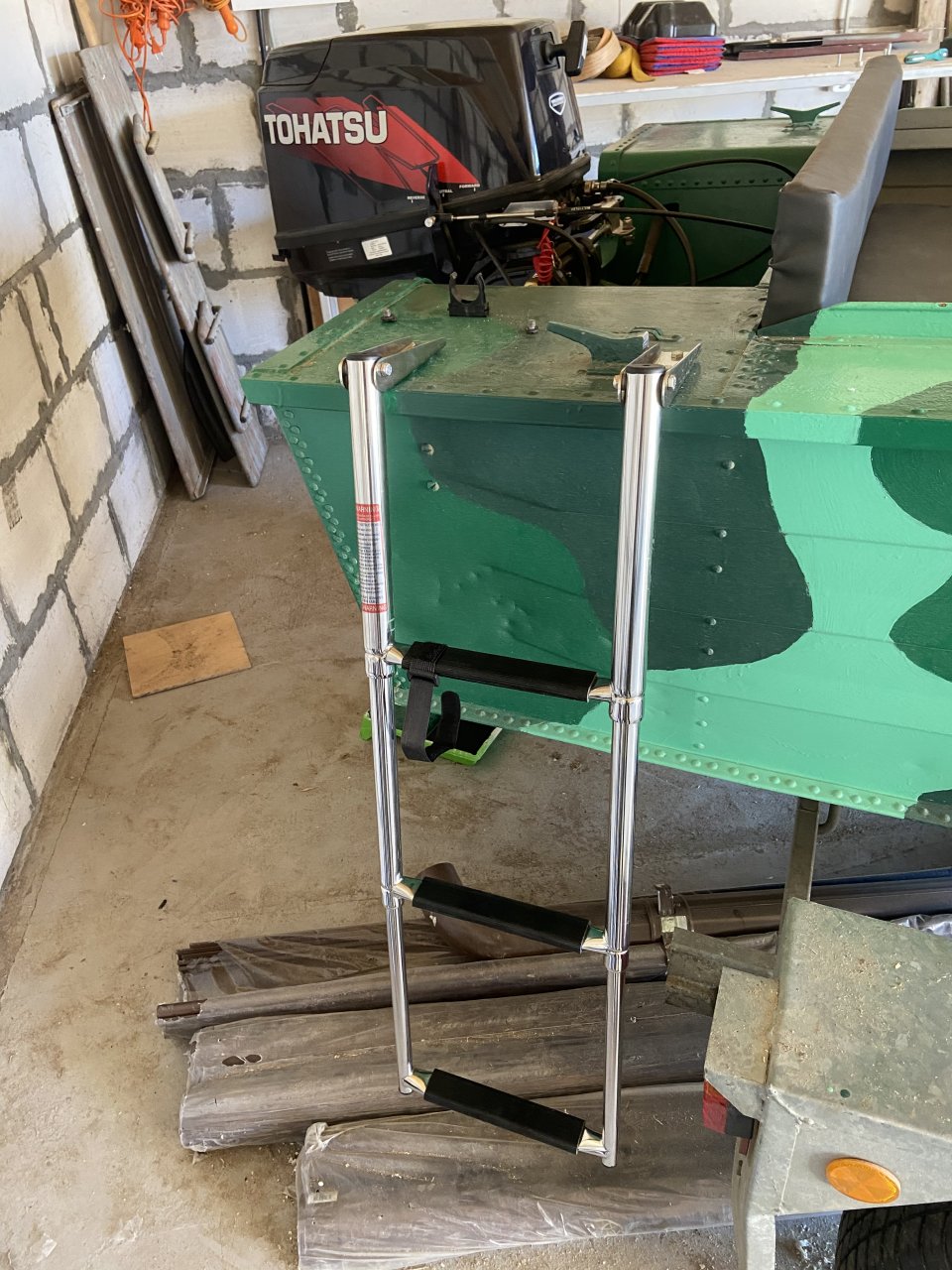

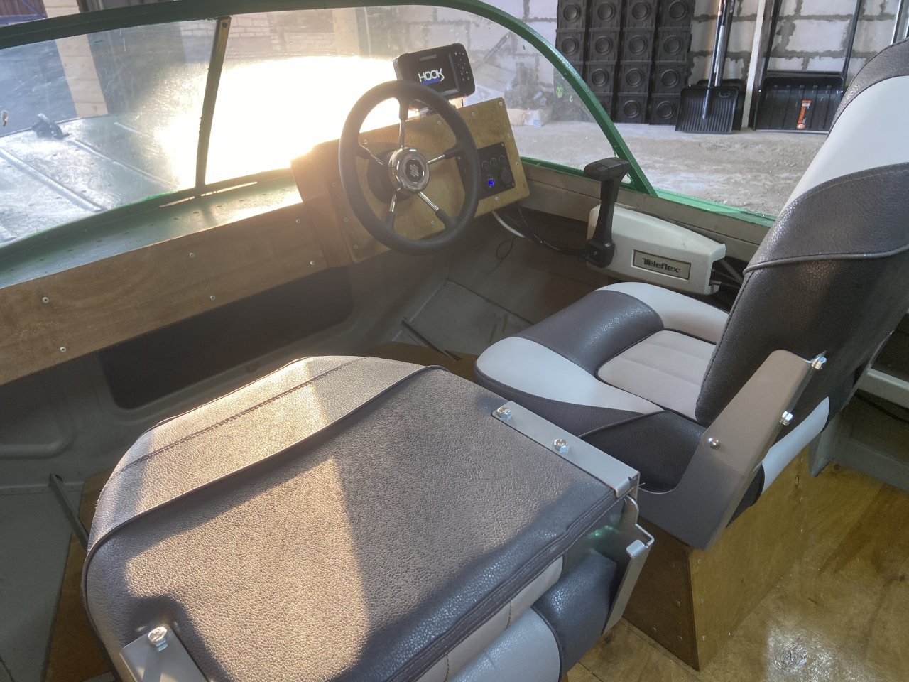

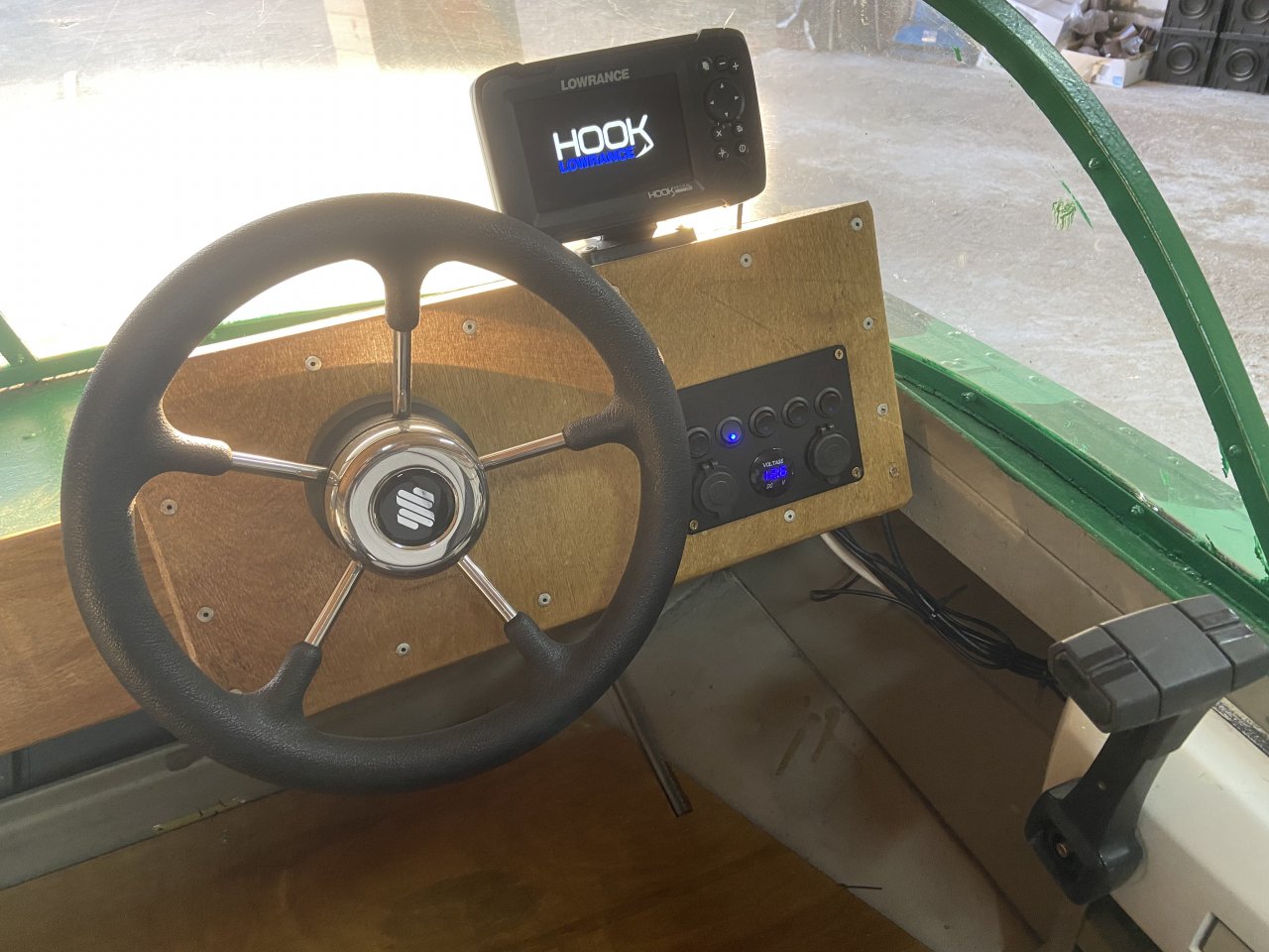

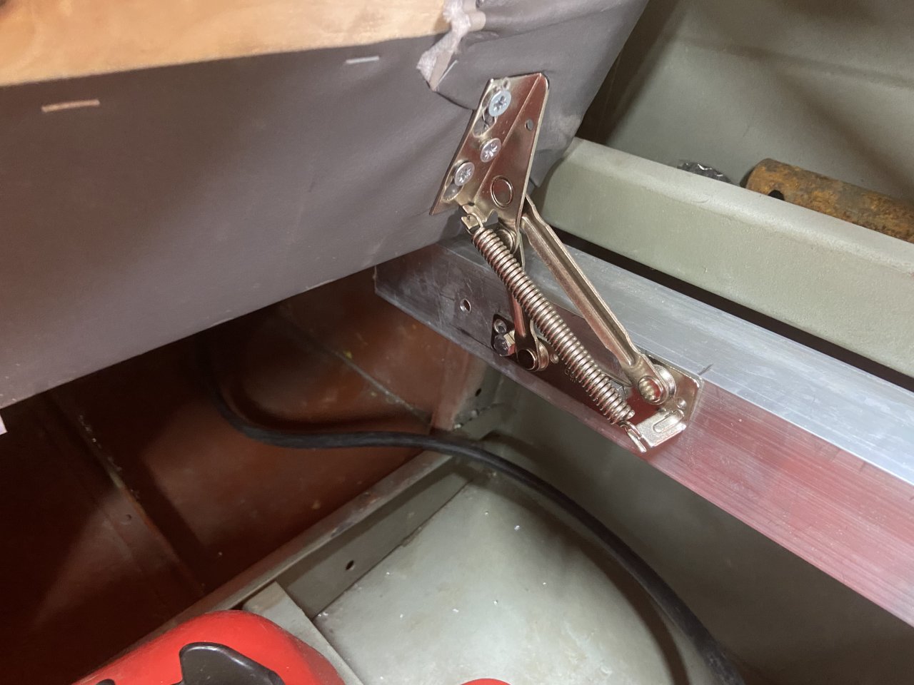

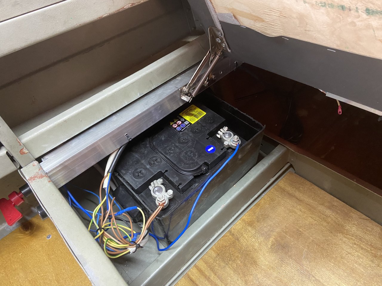

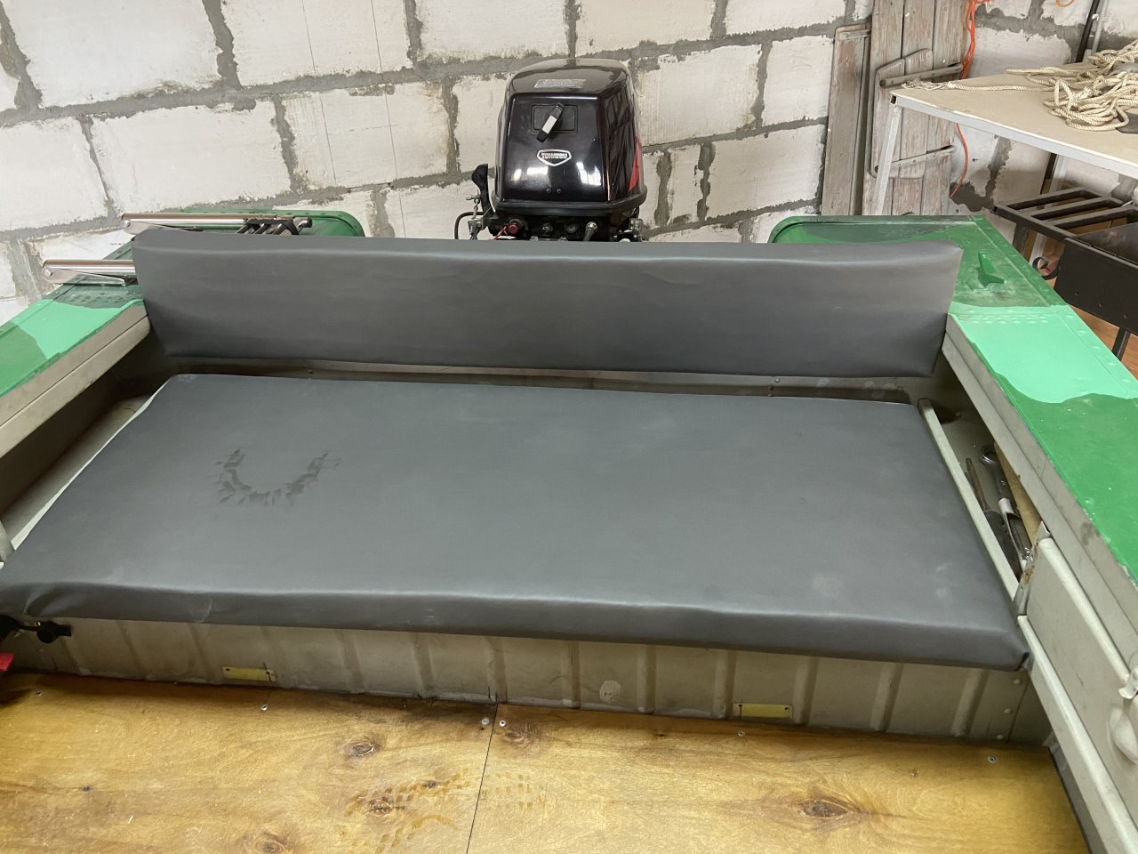

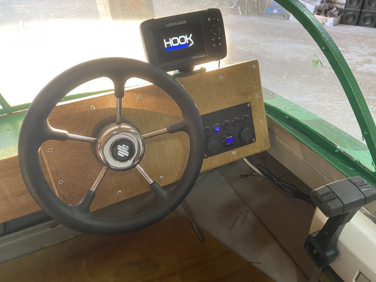

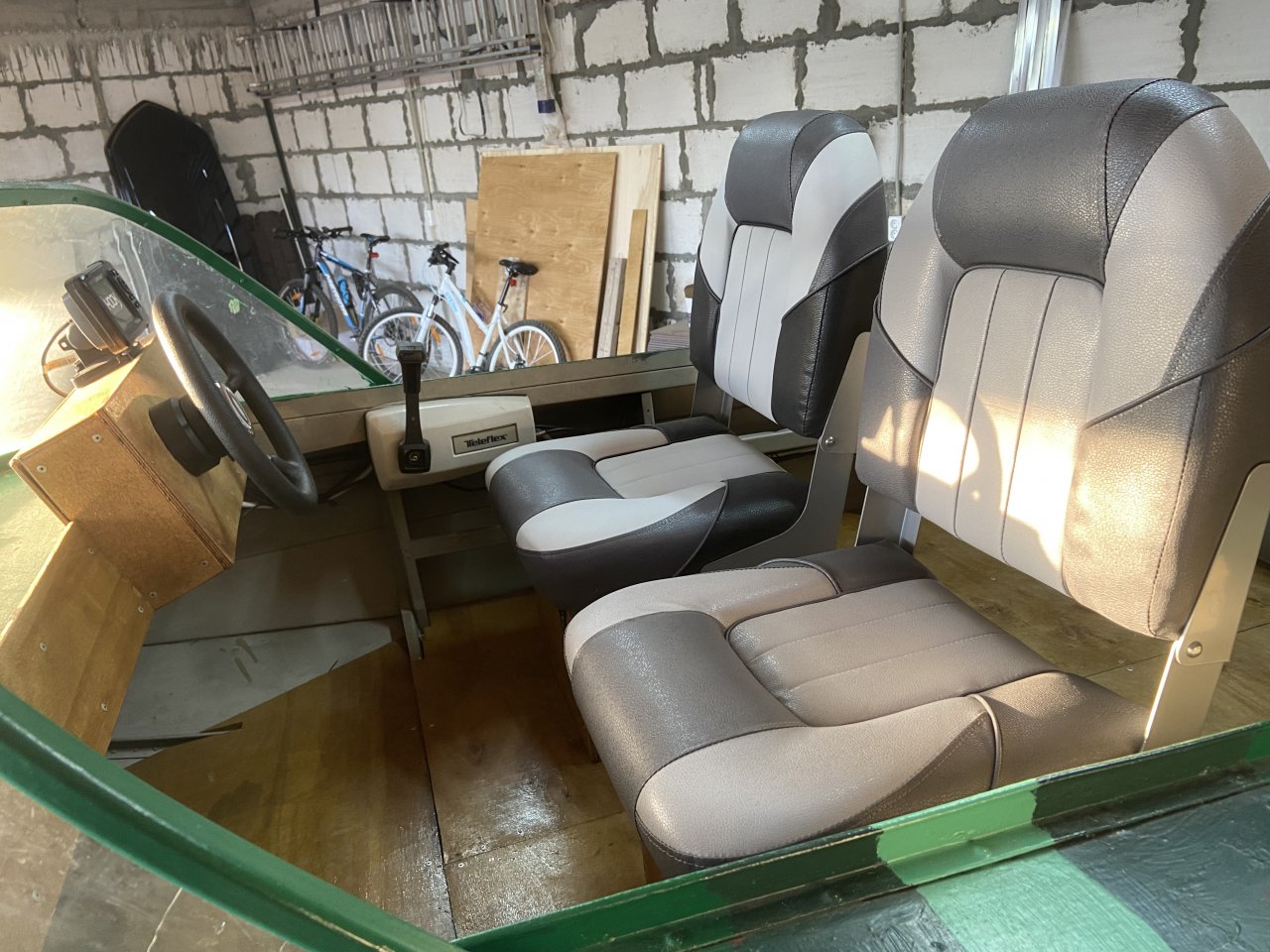

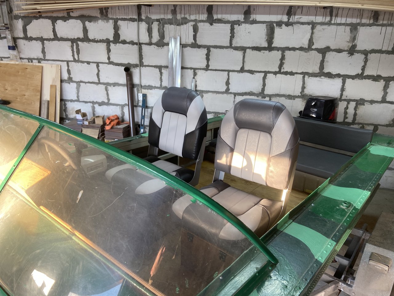

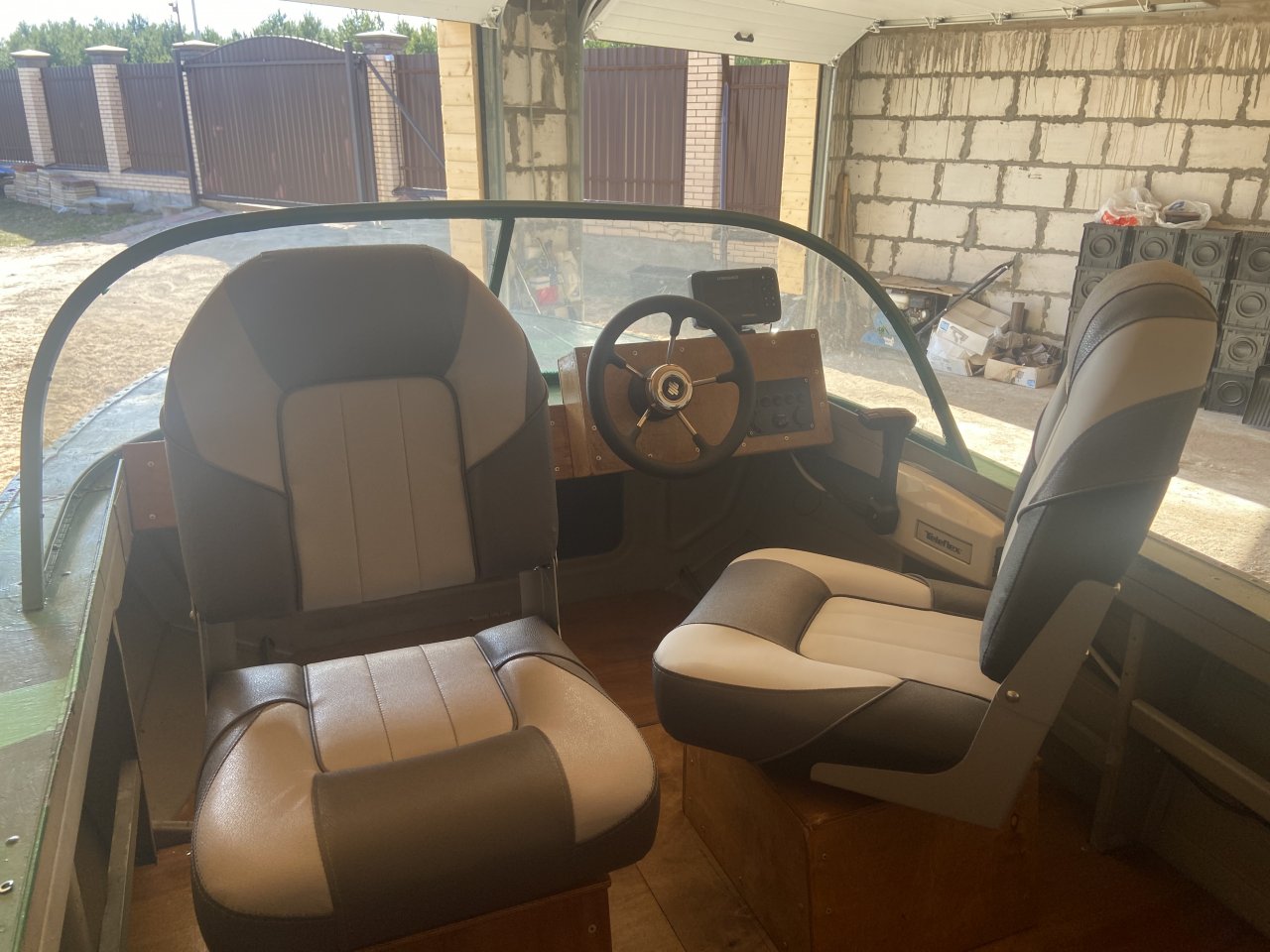

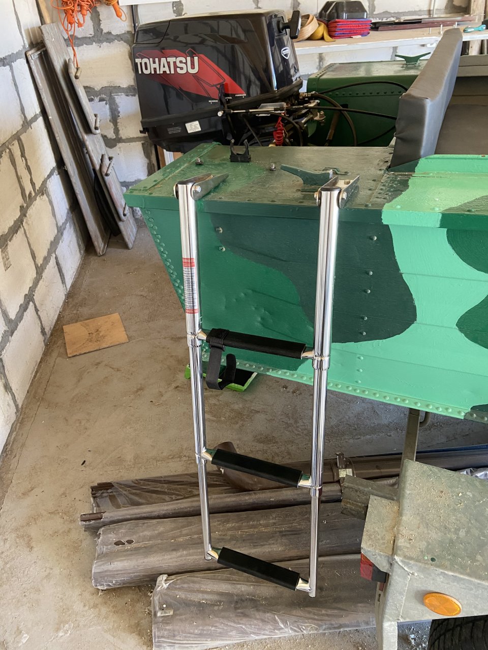

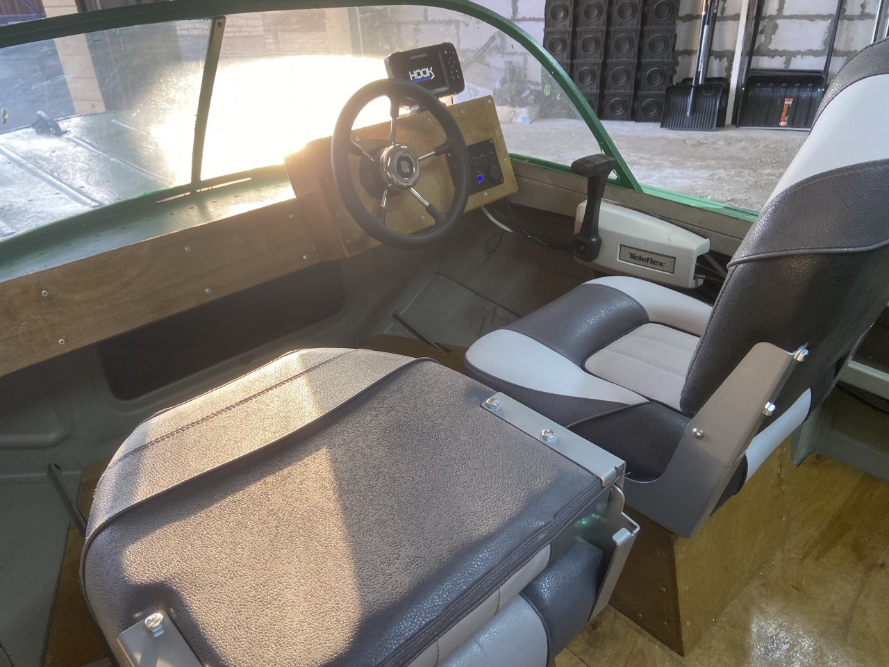

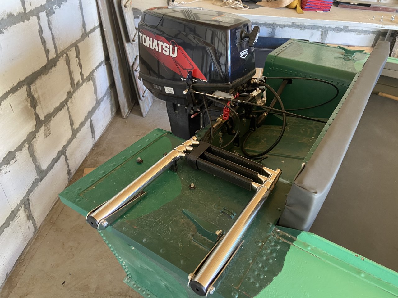

Ну вот, почти к навигации готов. Жду карты, купил за 2₽. Осталось установить тахометр, жду с алика и фару на нос. Ходовые огни пока не знаю, буду ставить или нет. И хочу еще якорную лебедку, скорее всего ручную. Вот фото на обозрение:snimau shlyapu: и для критики конечно :D. Будут вопросы, по возможности отвечу. Подскажите, сколько должно быть в идеале оборотов для максимальной скорости и как подбирать винт? Раньше вопрос этот изучал, но забыл…(

Лестница с боку? :shock:

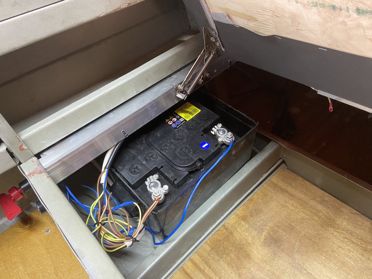

Я у себя в Южанке 2 бак поставил в кринолине, вертикальный на 24л, и под седухой свободное пространство для сумок. Акум тоже в другом кринолине, тудаде вклеил датчик эхолота.

Все толково сделано. Бак оставь так, передвинь его по максимуму к борту. И закрепи резинкой автомобильной широкой черной. Я на полик под бак саморезами прикрепил кусочек ПНД трубы, как раз в том месте, где в баке снизу полукруглая выемка поперек. А в трубе отверстия под резинку. Пусть лучше закреплен, чем болтается. Да и АКБ такой же резинкой закрепи

Если ловишь с лодки на донку-поплавок-фидером рекомендую на спинку штурманского сиденья сделать прикормочный столик. Кусок поастика под размер и по форме спинки. По бокам отбортовка полсантиметра. По средине можно пару перегородок. В разложенном состоянии никому не мешает. Спинку ту сложил и можно и прикормку-приманку разложить и перекус поставить. Я пользуюсь постоянно.

Панель пустовата. Приклей термометр китайский цифровой и часы дешевые на батарейках. Мне очень помогают.

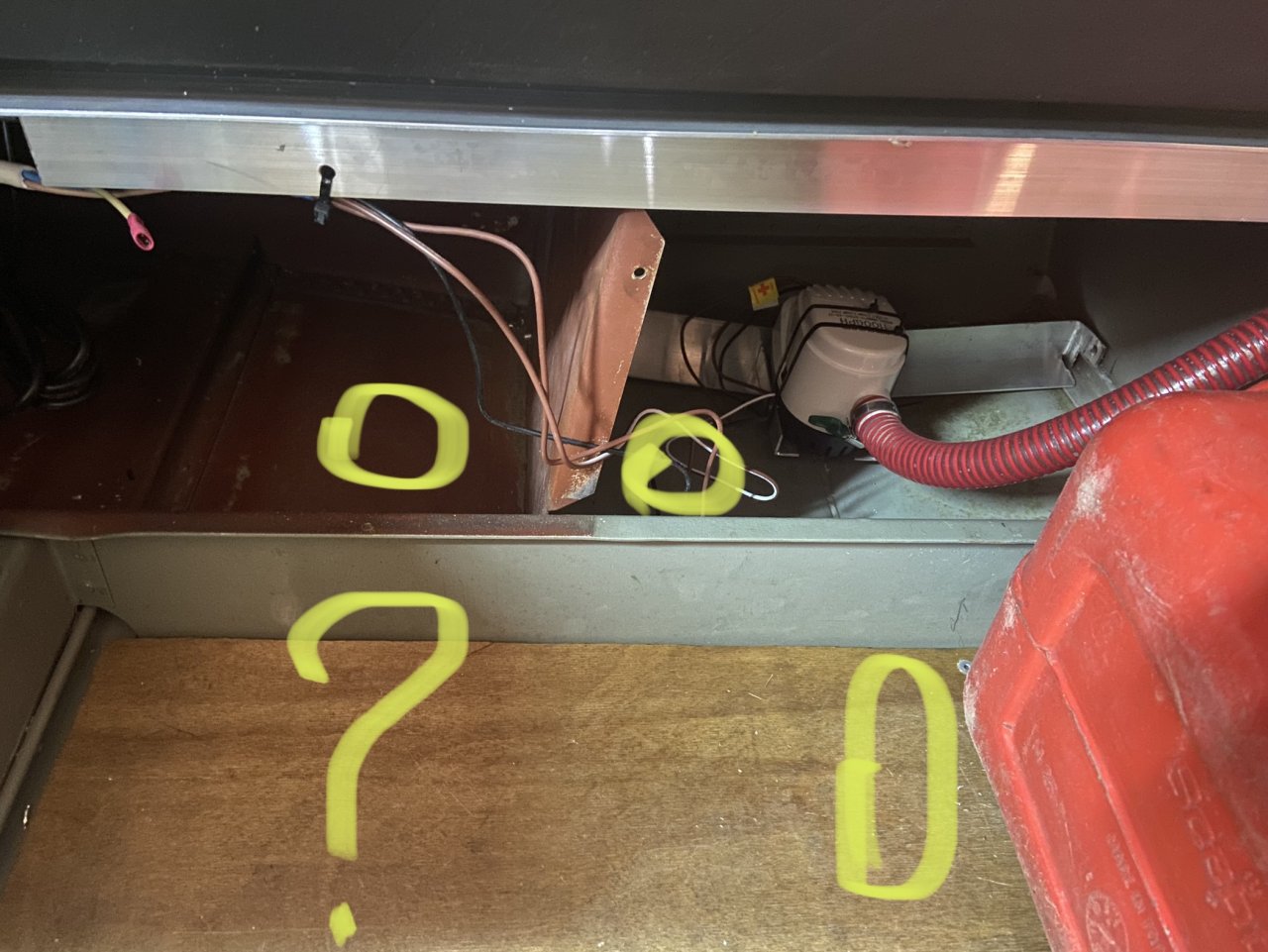

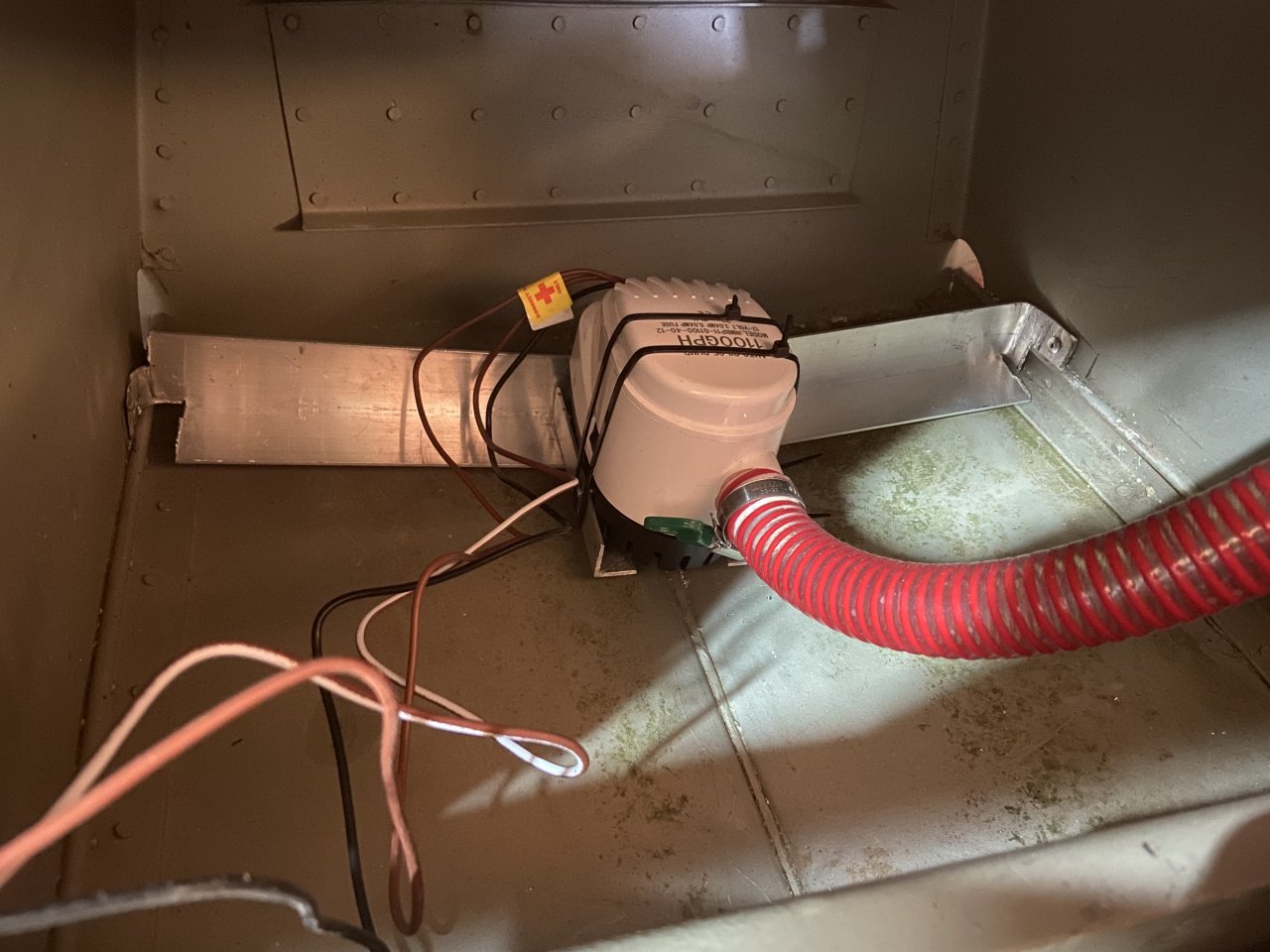

Ну да, датчика эхолота придется вклеить в дно лодки. Пришёл кронштейн, установил его. Болтается как хер знает что….( На предыдущей лодке у меня норм кронштейн держался. Какой самый простой и надежный способ? Думаю на герметик вклеить, но вот только как добиться чтобы воздушный пузырьков не было в нем. ? Если в контейнере пищевом размешать хорошенько и аккуратно вдавить туда датчик. Но и сам контейнер нужно как то приклеить ко дну. И еще вопрос , куда лучше вклеить в моем случае, рядом с помпой, слева под кринолином, но там и там не совсем удобно будет или под баком по центру, но это тоже не просто если вообще туда он войдет.

А эхолот проверил? Рабочий? Как показывает и т.д.,датчик хоть стучит?

Так ты попробуй на воде, датчик на стубцине, если все гуд, тогда уже думай куда, хотя если в контенер, то сразу вклей, пару штук, снимиш с струбцины и в контенер положишь, сравниш разницу
Можешь включить на лодке и послушать есть стук или нет,
