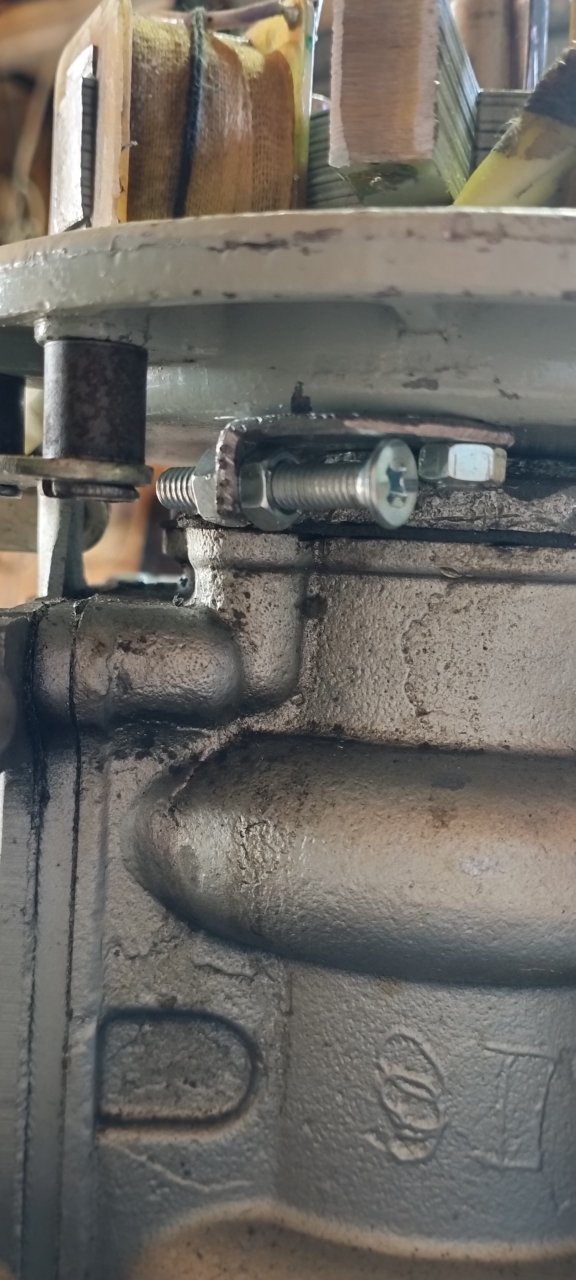

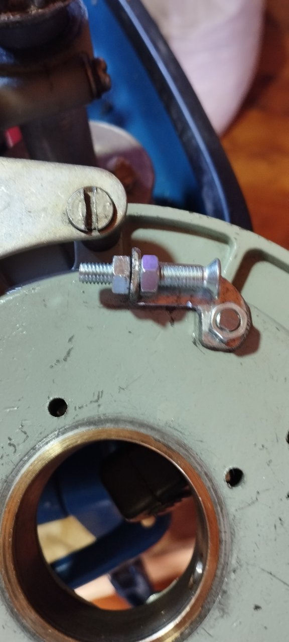

Поменял винт, приделал стопор пластины зажигания. Есть возможность регулировки. Спасибо за советы.
Ну и чем этот стопор хорош? Постоянно иметь под рукой два ключа,а так пассатижами подогнул куда надо.
yaua1974
09.10.2020
8 955
2 811
Покровск
Эх...перегнул....Эх...недогнул...
Фу,бля...сломал...
И чо все производители дурачье,все сопряжения делают на шпильках,винтах...непонятно...
Надо все на проволоке крепить.Надо-подтянул скрутку...ослабла-опять...
к примеру.
И не надо ключей.Только пассатижи.
Да вроде отрегулировал один раз, чтоб добиться минимальных оборотов, да и все. Глушить с кнопки буду, как поставлю.

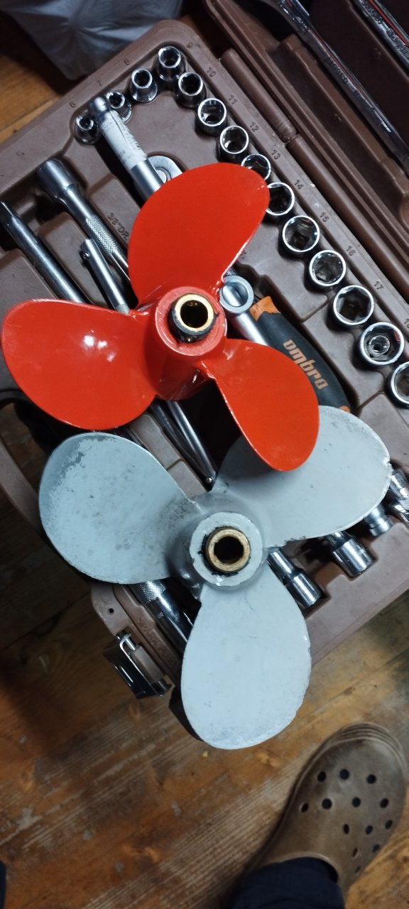

Выше вчера на воду семейство покатать и проверить настройку карба. Настраивал в бочке, по инструкции из https://forum.motorka.org/threads/11573/
К сожалению не взял с собой грузовой винт, надо было его не снимать...
Холостые отрегулировались нормально, на воде в пределах тысячи +- получилось.
А вот на полном газу, на ходу подстроив чуток гтж, для комфортной по ощущениям работы мотора, не удалось получить обороты выше 3700.
Загрузка 3 человека 75+60+40 кг, бак и мотор.
350 нднд, широкая. Мотор висит на первом положении штыря, по углу установки. Чуть смещен вправо. Прохватов не было.
Слабая волна. Ветер в бок.
Больше 11 кмч не получилось.
Ну понятно что нужен был грузовой винт. Может лодка великовата для мотора.
Но почему обороты такие низкие?
Я думал 4500 и вплоть до 5000 должно быть на полном газу.

А с чего-бы оборотам быть? Килограмм 270 и больше получилась полная масса. На глиссер максимум 30 кг/л.с. выводится на таких лодках. Глиссера уже нет и не будет, а так горб сопротивления мешает раскрутить скоростной винт. С грузовым обороты будут повыше, но все равно глиссера не получить. Вот вдвоем на грузовом может и пойдет. Вот если-бы был Ветерок-12, то он-бы потянул сей груз.
Стало быть великовата лодка и нагрузка для этого мотора...
Через пару недель будет в пользовании Обь-3. Посмотрю как на ней себя мотор поведет... Погоняю по Новоладожскому каналу. Если слово погоняю будет тут уместно

С одним человеком 24-27 должна бежать. В зависимости от веса, состояния лодки. У Ветерка есть один недостаток, который х.з. как побороть. У него на долевых нагрузках низкий крутящий момент. Не может он раскрутиться, чтобы перескочить горб. Хотя даже гибрид 7 лс или Ямаха и ее китайские клоны 5 лс это делают и выходят на глиссер. "Неправильное" передаточное отношение редуктора играет большую отрицательную роль. Если сравнить Ветерок 12Р и просто Ветерок 12 (восьмерки я даже и не сравнивал) так это вообще, разная весовая категория получается. У реверсивного Ветерка редуктор 1.93, а у простого 1.62. Как говорится: почувствуйте разницу.

И всё-же грузовой винт нужно попробовать. Вполне возможно комплект выберется на 20-21 км/ч
